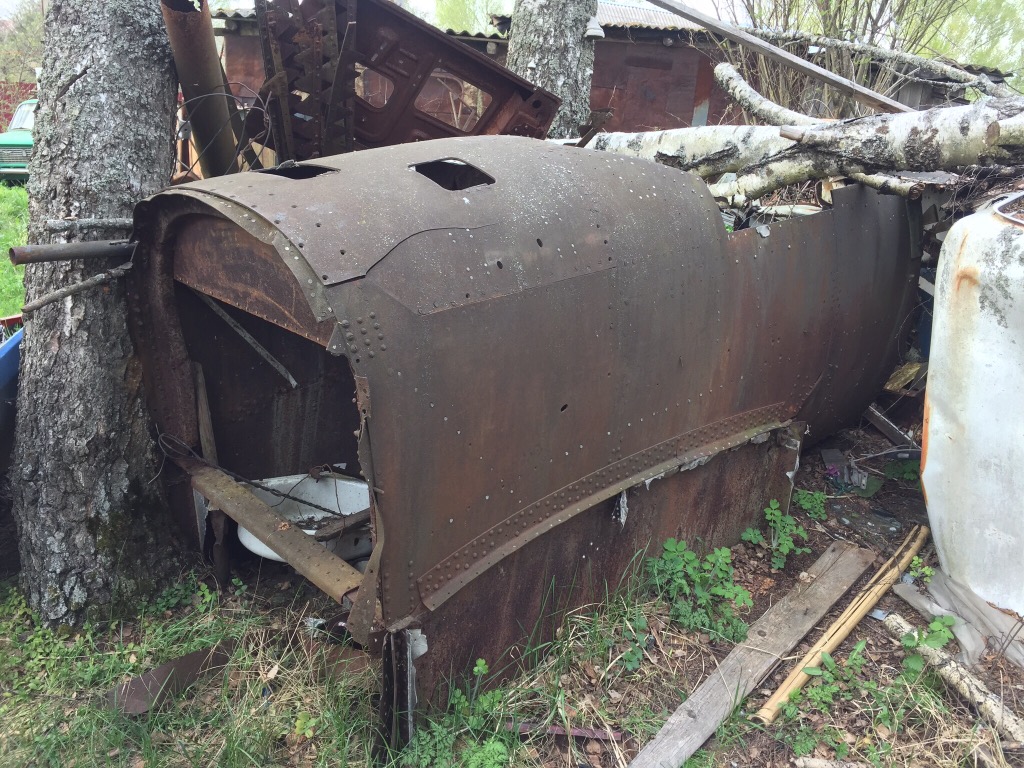

Добрый день.
Есть найденная в металлоломе бронеспинка от ИЛ-2 и готовность местных показать место падения. Но хочется вначале попробовать понять, есть ли на ней номер и попробовать прочитать.
Как это лучше сделать?
Заранее благодарен.
Состояние исходника на фото.
Это  бронезаголовник,  на  нем  номер  самолета  не  писали,  а  была  шильда. Лучше  начать  с  работ  на  месте  падения.
Вот. Спасибо! Уже съэкономили мне массу времени вернув с ложного пути. :)
А на этом есть шанс? (Фото)
На  многих  бронелистах  изнутри  писали  номер  самолета, может  и  на  этой  есть,  но  она  уже  давно  стоит,  смыло  наверно.
Корпус  почти  целый,  вынужденная  посадка  скорее  всего.
4 часа назад, авиатор сказал:
Примерно так и рассуждали. Посему, прежде чем тащиться глубоко в лес, и хотели постараться понять что за самолет. С чем и связан основной вопрос - чем и как мыть... При выезде в лес, кстати, он тоже актуален. Потому и задаю его в разделе технических советов по реставрации, а не позорюсь  в "авиации". :)
При таких больших поверхностях возможно   Мойки высокого давления Karcher , а для этого бензогенератор , может предварительно выяснить типичные места маркировок ? , что бы не мыть лишнего .
Посмотрите  тему ,  там  немного,  но  основные  части  где  искать  номер  есть.
