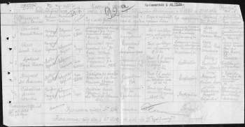

Опубликовано: 13 мая, 2024 (изменено) Добрый день! Помогите пожалуйста найти информацию о брате моего деда. Он был сбит 16.08.1944 на ИЛ-2 в районе Колаки. В советские времена ездили в Польшу, но никакой информации не нашли. Случайно наткнулась на Вам форум и появилась надежда. Я смогла найти только запись в списке потерь 4го Штурмового Авиакорпуса с 10.08.44 по 20.08.44. Он записан пунктом 4. https://1418museum.ru/heroes/69147676/ Дедюков Лев Николаевич Записи из проекта Дорога Памяти Дата рождения 1926/октябрь Место рождения Деревня Ртищева-Каменка Ульяновской области Наименование военкомата Ульяновская область Дата призыва 1944 Воинское звание младший сержант,воздушный стрелок-радист Воинская часть в/ч. 42159 Штурмавой полк 657 История Сбит в районе ст Колаки р. Нарев на территории Польши. В похоронном извещенеии 12 от 30 августа 1944 указано, что пропал безвести. Командир части Е.И. Варгашкин. Дата выбытия 1944 16 августа Изменено 13 мая, 2024 пользователем ЕленаД 0 Упомянуть пользователя Поделиться сообщением Ссылка на сообщение Поделиться на других сайтах

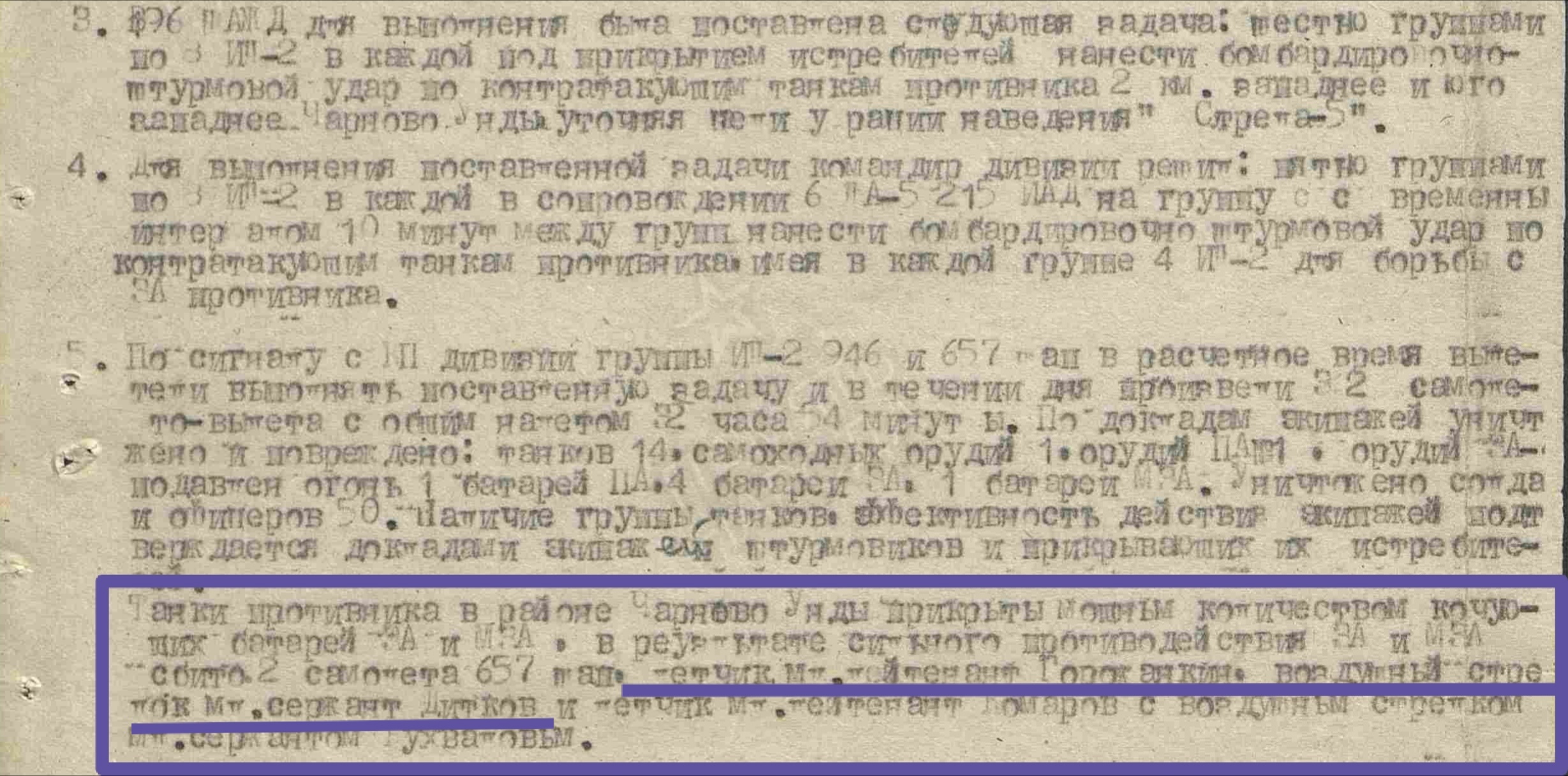

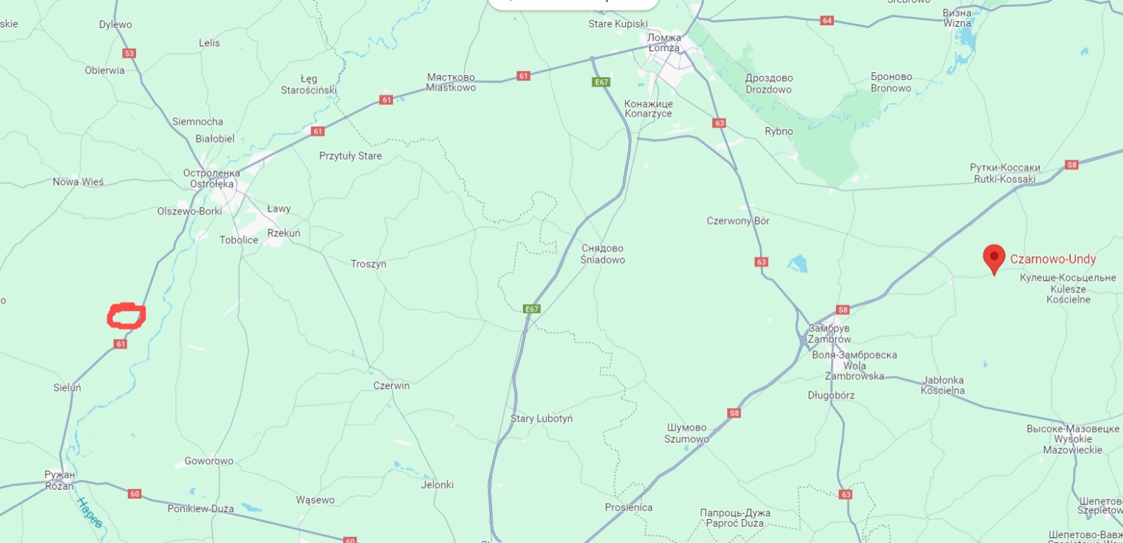

Опубликовано: 16 мая, 2024 (изменено) В 13.05.2024 в 11:50, ЕленаД сказал: Помогите пожалуйста найти информацию о брате моего деда. Он был сбит 16.08.1944 на ИЛ-2 в районе Колаки. Согласно жбд 196 шад 4 шак 4 ВА - содействуя наступлению 3 А 2 БФ в общем направлении на Ломжа, 16.08.44 657 шап в составе дивизии наносил БШУ по контратакующим танкам противника на северо-востоке пригорода Замбрува - в р-не д. Чарново-Унды (53°01' с.ш. 22°25' в.д.) и д. Колаки (53°01' с.ш. 22°22' в.д.). Несмотря на мощное противодействие вражеской артиллерии, было уничтожено 14 танков, подавленно 4 батареи ЗА. Но и полк понёс 2 потери - сбиты немецкой ЗА 2 экипажа Ил-2 из состава 2 АЭ: 1) лётчик, мл. л-нт Горожанкин Виктор Тихонович, 1923 г. р. - в/стр., мл. серж. Дедюков Лев Николаевич, 1926 г. р. (октябрь); 2) лётчик, мл. л-нт Комаров Пётр Максимович, 1920 г. р. - в/стр., мл. серж. Бухвалов Юрий Иванович, 1925 г. р. Оба экипажа числятся нбз. *жбд 196 шад за 16.08.44 - вместо Дедюков ошибочно записано Дитков P. S. Добавлю, что на момент гибели мл. сержанту Дедюкову не исполнилось и 18 лет((. По печальному совпадению именно 16.08.44 командир 657 шап майор Варгашкин приказом № 02/н представил его к награждению медалью "За отвагу", которую мл. сержанту, увы, так и не случилось носить. Изменено 16 мая, 2024 пользователем Дочь ветерана ВОВ 863 иап 1 Упомянуть пользователя Поделиться сообщением Ссылка на сообщение Поделиться на других сайтах
Опубликовано: 16 мая, 2024 Пожалуйста, по другим самолетам давайте в другой теме. В этом рауоне найдены остатки Ил-2. Место самого падения пока не обнаружено. Просто есть дом, в котором лежит много остатков Ил-2. Их где-то нашли 0 Упомянуть пользователя Поделиться сообщением Ссылка на сообщение Поделиться на других сайтах
Опубликовано: 16 мая, 2024 @Дочь ветерана ВОВ 863 иап Спасибо Вам огромное за эту инфорацию!!!! К сожалению его/нашу фамилию постоянно коверкают. В каких-то отчетах от Редюков. И про медаль находила информацию, но там у него ошибочно указано место рождения в Новосибирске, и соответственно как 2 разных человека по базам проходит. 0 Упомянуть пользователя Поделиться сообщением Ссылка на сообщение Поделиться на других сайтах
Опубликовано: 16 мая, 2024 1 час назад, Sibrifle сказал: Пожалуйста, по другим самолетам давайте в другой теме. В этом рауоне найдены остатки Ил-2. Место самого падения пока не обнаружено. Просто есть дом, в котором лежит много остатков Ил-2. Их где-то нашли Фото обломков можно здесь выложить? Может что то номерное быть. 0 Упомянуть пользователя Поделиться сообщением Ссылка на сообщение Поделиться на других сайтах
Опубликовано: 17 мая, 2024 Номера есть только от того самолета, что в начале темы. От других нет. Остатки самолетов в 50е г были сданы на металлолом. Относительно Колаки, лет 10 назад в доме (не на месте падения) видели остатки именно Ил-2, надо съездить, посмотреть, целы ли они. Может, там есть номер. И может быть удастся узнать где остатки были найдены. В том районе известно два падения самолета. И только один из них советский. Мы уверены только в нескольких экипажах, потому что либо при останках были документы, либо на могилу есть документы 1 Упомянуть пользователя Поделиться сообщением Ссылка на сообщение Поделиться на других сайтах
