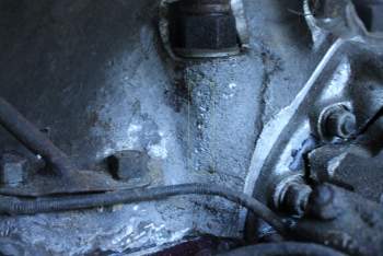

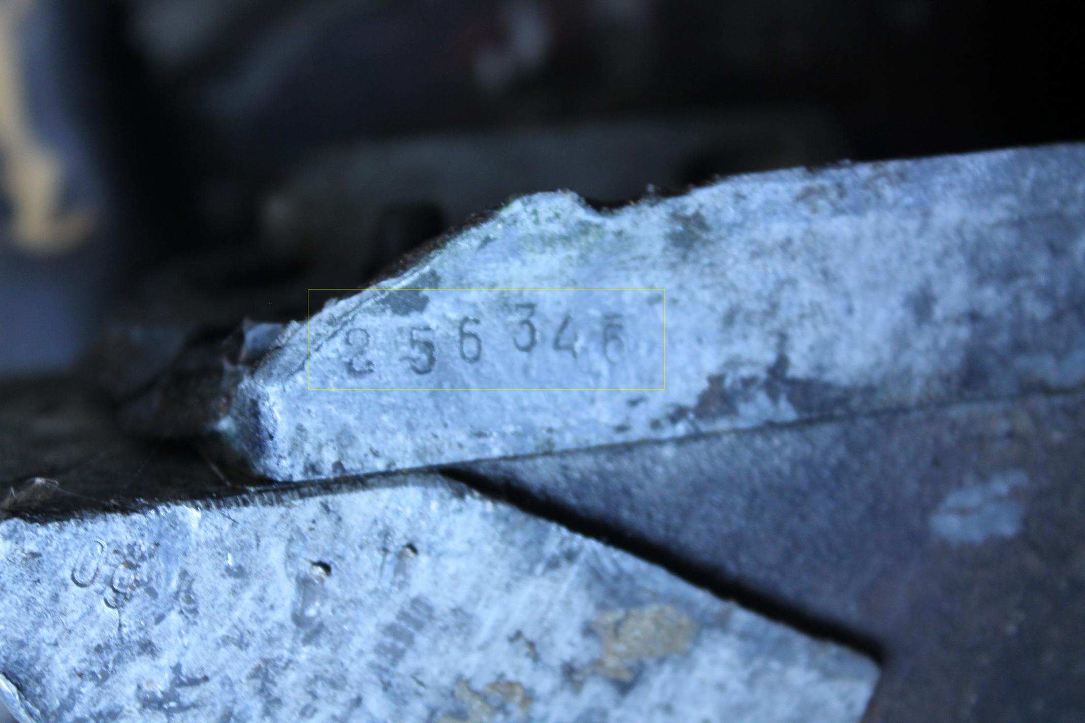

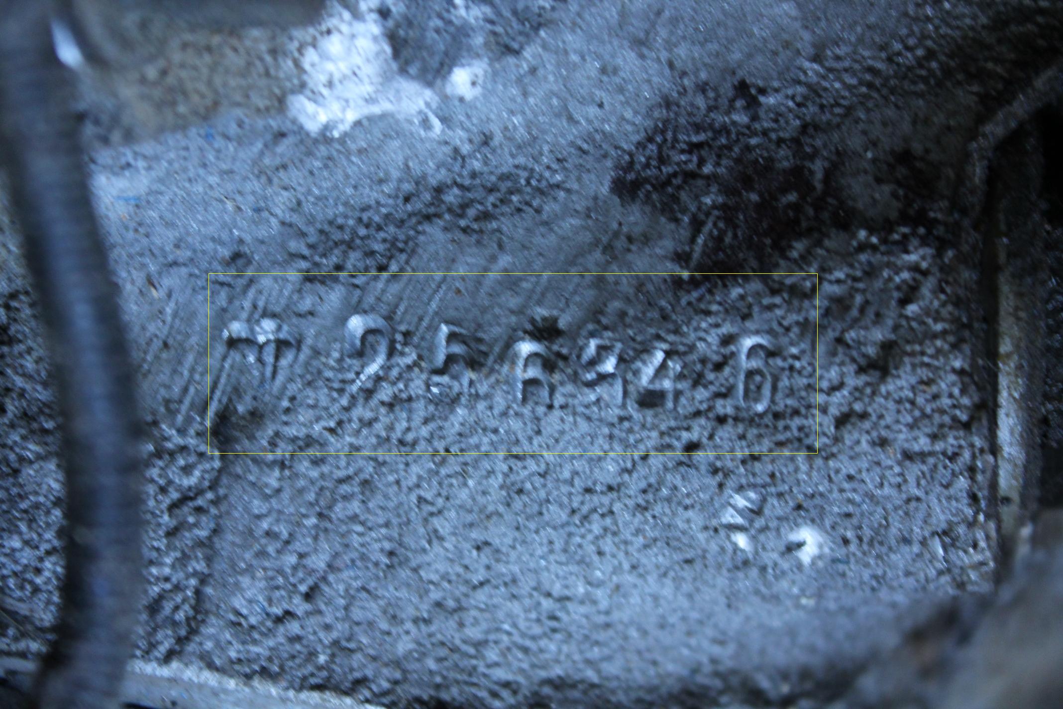

Опубликовано: 31 октября, 2017 (изменено) За помощью в установлении имен и судьбы экипажа Ил-2 обратились польские коллеги, обнаружившие в районе Макова Мазовецкого (Польша) место падения штурмовика. Номер мотора 256346 продублирован в нескольких местах. Изменено 31 октября, 2017 пользователем Жека 0 Упомянуть пользователя Поделиться сообщением Ссылка на сообщение Поделиться на других сайтах
Опубликовано: 31 октября, 2017 Моторы с такими номерами ставили на Ил-2 на заводах начиная с февраля 1944 года. С налета пока не удалось найти такой ни на заводах, ни в ремфонде. 0 Упомянуть пользователя Поделиться сообщением Ссылка на сообщение Поделиться на других сайтах

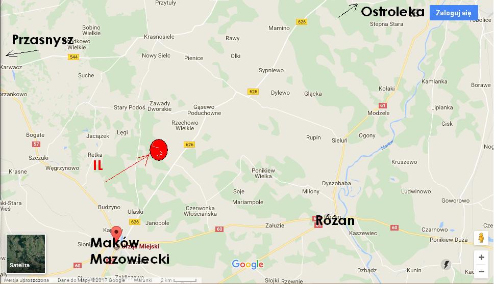

Опубликовано: 31 октября, 2017 Уточнил место падения. По имеющейся информации в этом районе имеется 4 места падения Ил-2 0 Упомянуть пользователя Поделиться сообщением Ссылка на сообщение Поделиться на других сайтах

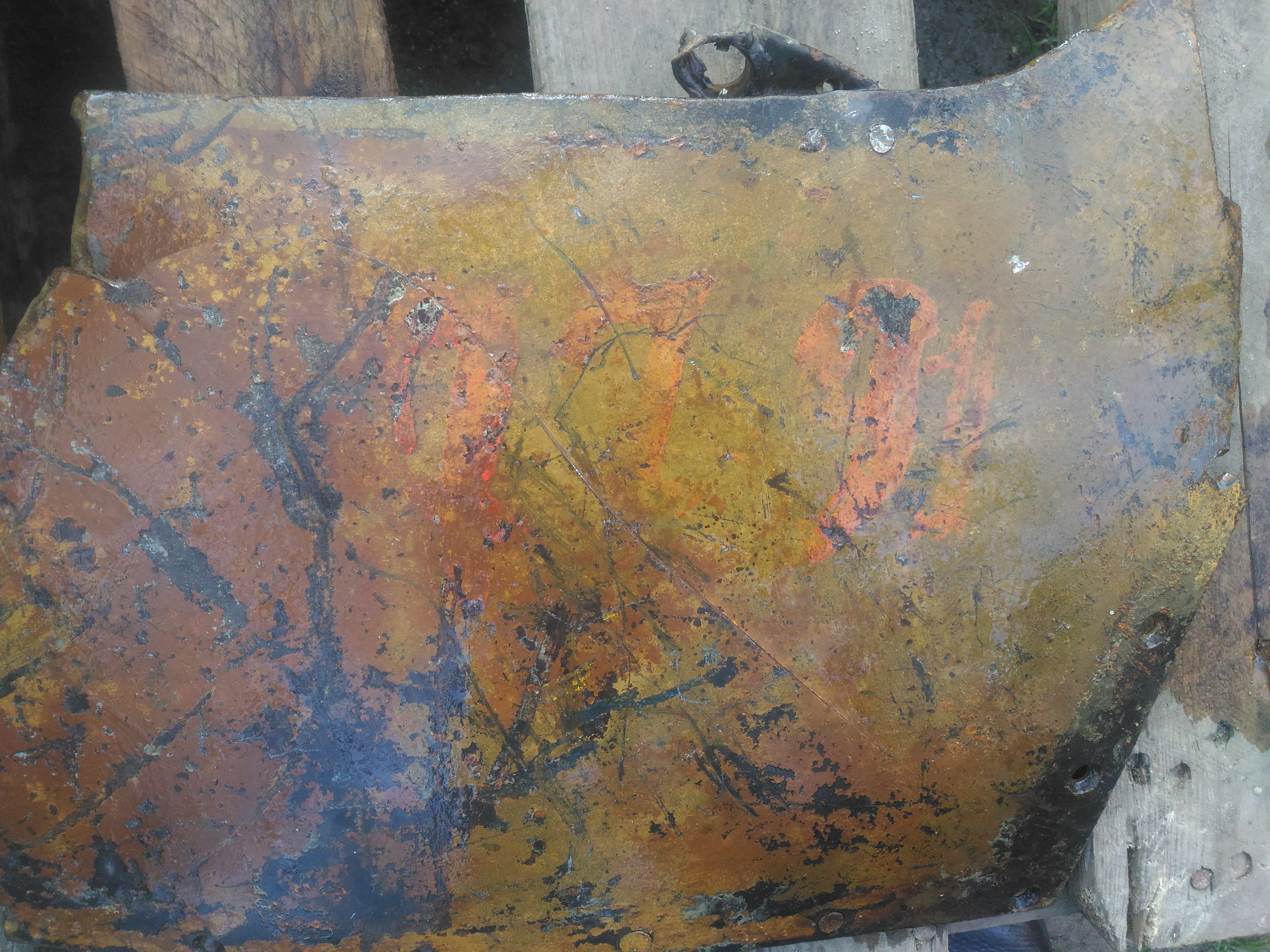

Опубликовано: 3 октября, 2023 (изменено) @AgafonovE Добрый день! Я 6 лет не мог тут пройти регистрацию, наконец, меня активировали. Возможно, это номер самолета на фото? 3791 или 7791 Это точно военная потеря, так как в самолете найдено большое количество листовок для германских солдат. В 60-е годы в воронке были найдены личные вещи, в том числе какой-то погон. Это все не сохранилось. Возможно, там дальше внизу останки, самолет на большой глубине. Изменено 3 октября, 2023 пользователем Sibrifle 0 Упомянуть пользователя Поделиться сообщением Ссылка на сообщение Поделиться на других сайтах

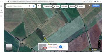

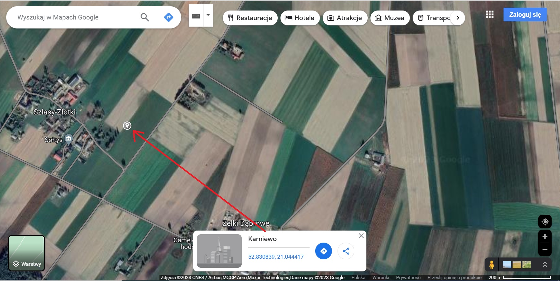

Опубликовано: 3 октября, 2023 @misha-mo Добрый день! Вот координаты Может быть вы, уважаемые эксперты, сможете определить, чей это самолет, состав экипажа. Тогда польские коллеги смогут увековечить их память 0 Упомянуть пользователя Поделиться сообщением Ссылка на сообщение Поделиться на других сайтах
Опубликовано: 3 октября, 2023 @Прокофьев Илья Добрый день! Это точно военная потеря, так как в самолете найдено большое количество листовок для германских солдат 0 Упомянуть пользователя Поделиться сообщением Ссылка на сообщение Поделиться на других сайтах
Опубликовано: 3 октября, 2023 @linnet @misha-mo Добрый день! Вот координаты 0 Упомянуть пользователя Поделиться сообщением Ссылка на сообщение Поделиться на других сайтах

Опубликовано: 3 октября, 2023 (изменено) Карта района обнаружения Изменено 3 октября, 2023 пользователем РУС 0 Упомянуть пользователя Поделиться сообщением Ссылка на сообщение Поделиться на других сайтах
Опубликовано: 3 октября, 2023 6 часов назад, Sibrifle сказал: Возможно, это номер самолета на фото? 3791 или 7791 Это точно военная потеря, так как в самолете найдено большое количество листовок для германских солдат. В 60-е годы в воронке были найдены личные вещи, в том числе какой-то погон. Это все не сохранилось. Возможно, там дальше внизу останки, самолет на большой глубине. По-моему всё таки 7791. На первой "7" просматривается поперечина. На второй её не видно... Да нет, на второй тоже видна. 0 Упомянуть пользователя Поделиться сообщением Ссылка на сообщение Поделиться на других сайтах

Опубликовано: 4 октября, 2023 @РУС спасибо! но это другое место 0 Упомянуть пользователя Поделиться сообщением Ссылка на сообщение Поделиться на других сайтах

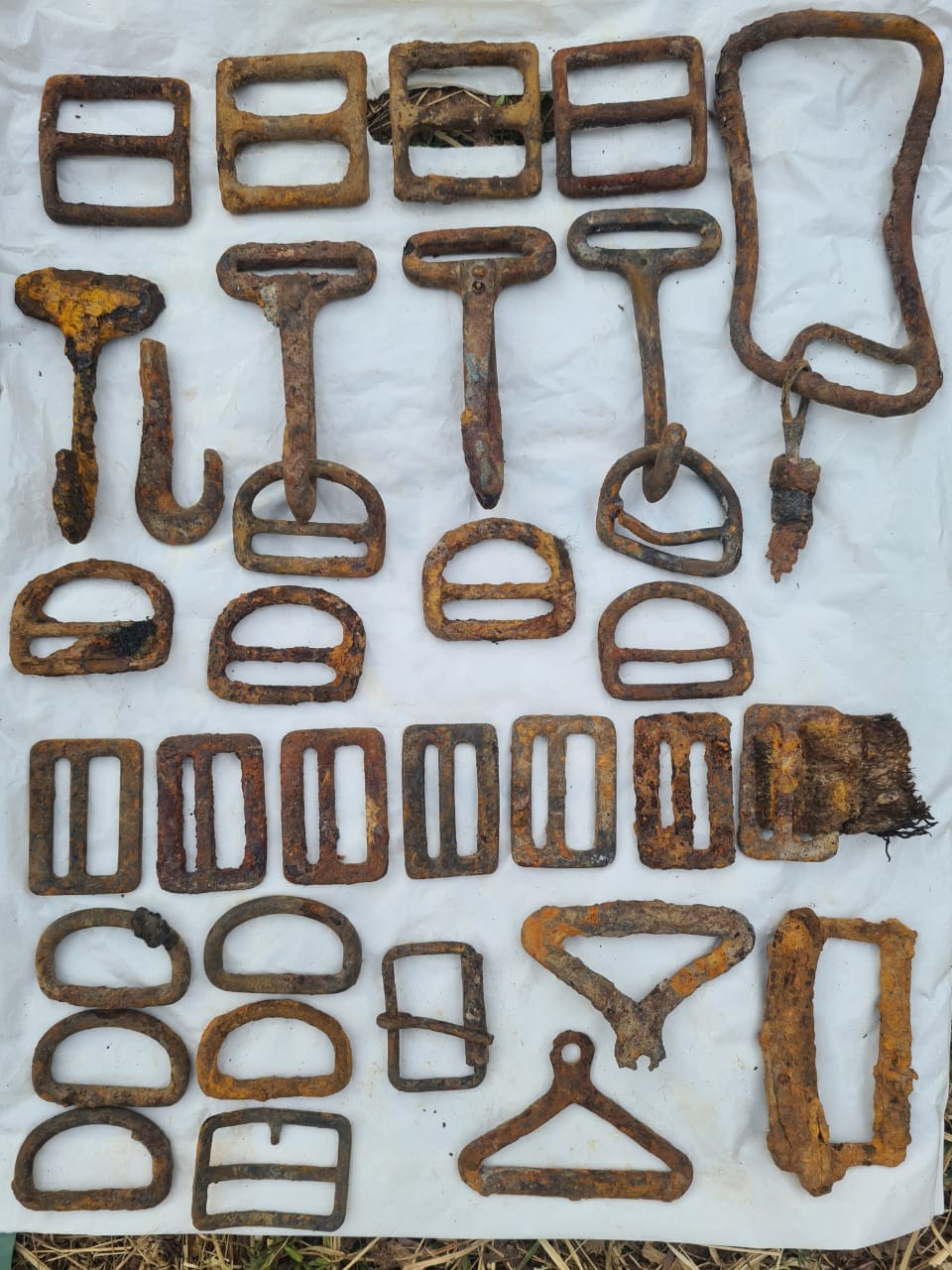

Опубликовано: 4 октября, 2023 (изменено) Ищите на поверхности пряжки от парашюта, они и есть подтверждение о наличии в разбившейся машине экипажа. Изменено 4 октября, 2023 пользователем РУС 0 Упомянуть пользователя Поделиться сообщением Ссылка на сообщение Поделиться на других сайтах
