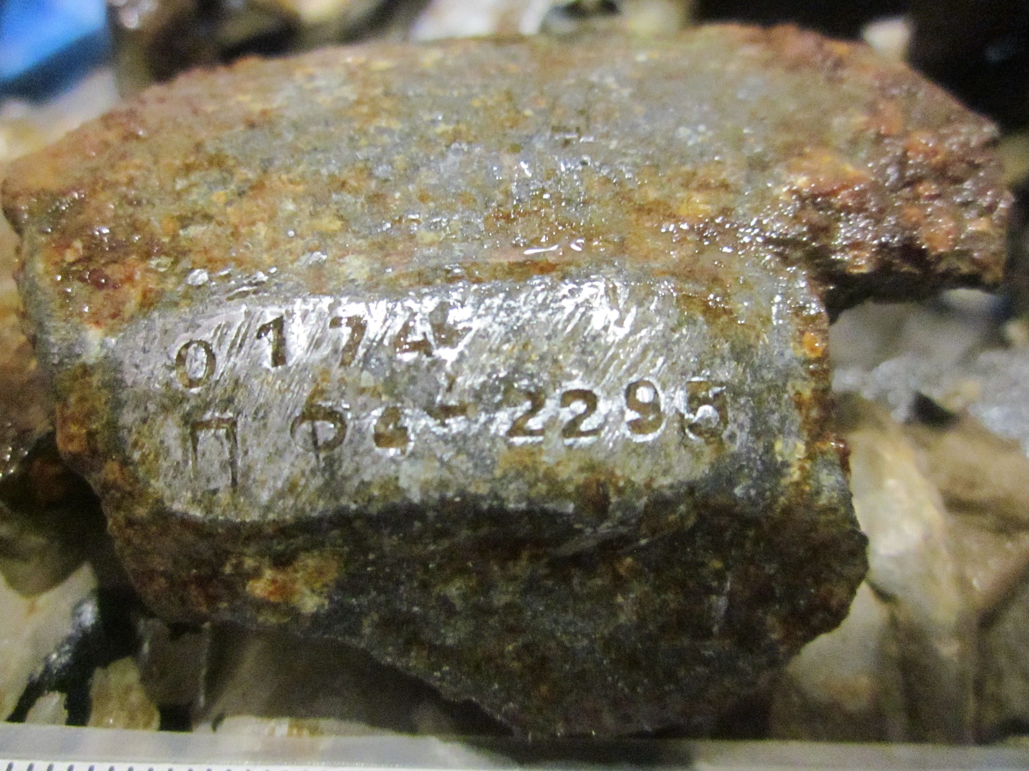

Опубликовано: 25 марта, 2018 Вот попался ещё номер: 1 Упомянуть пользователя Поделиться сообщением Ссылка на сообщение Поделиться на других сайтах
Опубликовано: 26 марта, 2018 (изменено) В списках 8 ВА на 1.1.44 и 1.4.44 мотора 4-2295 нет. Похожий 4-2395 встречается и 1.7.44, так что это не ошибка. В списках на 1.5.44 230 шад - 979 иап и 863 иап такого номера мотора нет. В списках на 1.5.44 214 шад - 805 шап такого номера мотора нет В списках на 1.5.44 229 иад - 42 гиап, 159 гиап, 163 гиап, 790 иап такого номера мотора нет Вроде бы и в мае 1944 нет такого номера мотора в частях 8 ВА в потерях и в целом в движении. Изменено 26 марта, 2018 пользователем linnet 1 Упомянуть пользователя Поделиться сообщением Ссылка на сообщение Поделиться на других сайтах
Опубликовано: 26 марта, 2018 В июне 1943 г. мотор М-105ПФ 4-2295 стоял на ЛАГГ-3 № 6057 из состава 979 ИАП 1 Упомянуть пользователя Поделиться сообщением Ссылка на сообщение Поделиться на других сайтах
Опубликовано: 26 марта, 2018 (изменено) В 4 ВА 34 минуты назад, Жека сказал: В июне 1943 г. мотор М-105ПФ 4-2295 стоял на ЛАГГ-3 № 6057 из состава 979 ИАП В 230 шап (в которой 979 иап) 6.7.1943 поступил ЛаГГ-3 № 6057 из 14 ПАМ 4 ВА, отдельным списком в тот же день поступил мотор 2295 из 14 ПАМ 4 ВА 15.7.43 мотор 2295 убыл в 48 ПАРМ-3. В тот же день туда же отдельным списком самолетов убыл только ЛаГГ-3 №6099 19.8.43 в 230 шад поступил ЛаГГ-3 №6099 из 48 ПАРМ-3 с ДРУГИМ мотором пропустим... 979 иап 6.11.1943 прибыл мотор 4-2295 от 163 завода 6.11.1943 поступил самолет ЛаГГ-3 №6057 от 163 завода (№6099 - 5.11.43) 20.11.1943 убыл мотор №4-2295 в 706 БАО 20.11.1943 самолетов в 706 БАО не отправляли. №6057 списан 15.11.1943 на 1.1.1944 в 979 иап не было мотора 4-2295 Изменено 26 марта, 2018 пользователем linnet 1 Упомянуть пользователя Поделиться сообщением Ссылка на сообщение Поделиться на других сайтах
Опубликовано: 26 марта, 2018 (изменено) на 1.10.1943 мотор №4-2295 был в составе 979 иап 30.10.1943 мотор №4-2295 отправлен на завод 163, в тот же день туда отправили самолеты 6057 и 6099 + мотор 325-54 Выше я сообщал, что "20.11.1943 убыл мотор №4-2295 в 706 БАО" из бумаг 979 иап в отчете 230 шад 20.11.1943 убыл мотор №4-2295 в 28 РАБ (в декабре 1943 979 иап отправил в 706 БАО №6099 с №325-54 ) - т.е. 4-2295 вернулся 6.11.43 из ремонта на самолете 6057. ЛаГГ-3 №6057 ЗА противника пробито ложное корыто и откачивающая масломагистраль мотора - масло в бак не откачивалось, а сливалось из картера наружу - упало давление масла, винт перешел на большой шаг. Лечтик сел вынужденно на фюзеляж в р-не хутора Уташ. Самолет разбит и ремонту не подлежит. Мотор подлежит ремонту в САМ. Самолет списать. Инс. свидетельство 230 шад от 15.11.43 мотор (не указана привязка к самолету) сдан в 706 бао. Изменено 26 марта, 2018 пользователем linnet 1 Упомянуть пользователя Поделиться сообщением Ссылка на сообщение Поделиться на других сайтах
Опубликовано: 26 марта, 2018 (изменено) На 1.1.1944 в 4ВА не было мотора №4-2295, но был просто 2295 в 256 САМ был также похожий 4-2285 в 141 ПАРМ-3. Примерно в середине февраля 1944 мотор 4-2285 потерян в воздушном бою. На каком типе самолета стоял, неизвестно. В списке моторов по 4 ВА №4-2285 числится как прибывший 15.6.43 из 14 ПАМ и как потерянный 14.2.1944. ВОТ НАШЕЛ: 4-2295 был списан инспекторским свидетельством 4 ВА по 6.1.1944. Соседние списанные моторы тоже были на 1.1.44 в 256 САМ. Очевидно, после этого пошел на запчасти. Изменено 26 марта, 2018 пользователем linnet 1 Упомянуть пользователя Поделиться сообщением Ссылка на сообщение Поделиться на других сайтах
Опубликовано: 26 марта, 2018 Надо попытаться привязать потери 979 иап к месту падения. Тем более, что не так много ЛАГГ-3 с пилотами этого полка было потеряно в весной 1944 года. По ОБД получается пять летчиков. 1 Упомянуть пользователя Поделиться сообщением Ссылка на сообщение Поделиться на других сайтах
Опубликовано: 27 марта, 2018 Найденную деталь с номером 4-2295 могли поставить на ремонтный мотор, который могли отправить не обязательно в 979 иап, а в любой из полков с моторами М-105пф. Причем снять и переставить найденную деталь с родного мотора в реморганах могли не только после списания мотора в начале января 1944 г, но и во время из любого предыдущего ремонта в 1943 году, что окончательно запутывает картину. 1 Упомянуть пользователя Поделиться сообщением Ссылка на сообщение Поделиться на других сайтах
Опубликовано: 27 марта, 2018 Этот номер 4-2295 - фрагмент улитки нагнетателя. Нагнетатели, сам корпус, часто ремонтировали, кто знает? Если не часто, то тогда найденный номер мотора можно считать "родным". 0 Упомянуть пользователя Поделиться сообщением Ссылка на сообщение Поделиться на других сайтах
Опубликовано: 27 марта, 2018 Нельзя! Как писал выше Борис, мотор 2295 был списан по инспектор кому свидетельству в январе 1944 года и скорее всего разобран на запчасти. 0 Упомянуть пользователя Поделиться сообщением Ссылка на сообщение Поделиться на других сайтах

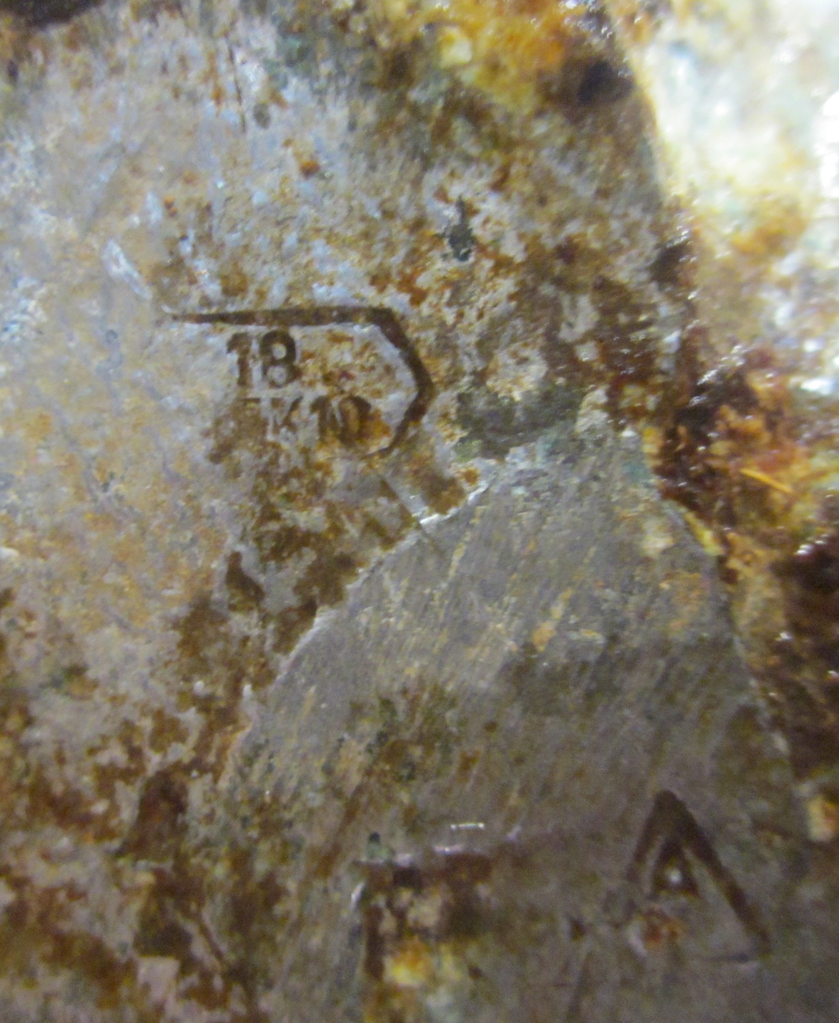

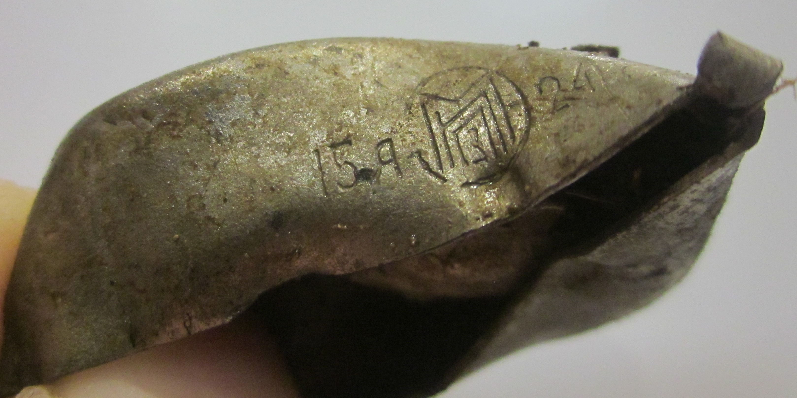

Опубликовано: 1 апреля, 2018 ещё номера и клейма .... 0 Упомянуть пользователя Поделиться сообщением Ссылка на сообщение Поделиться на других сайтах

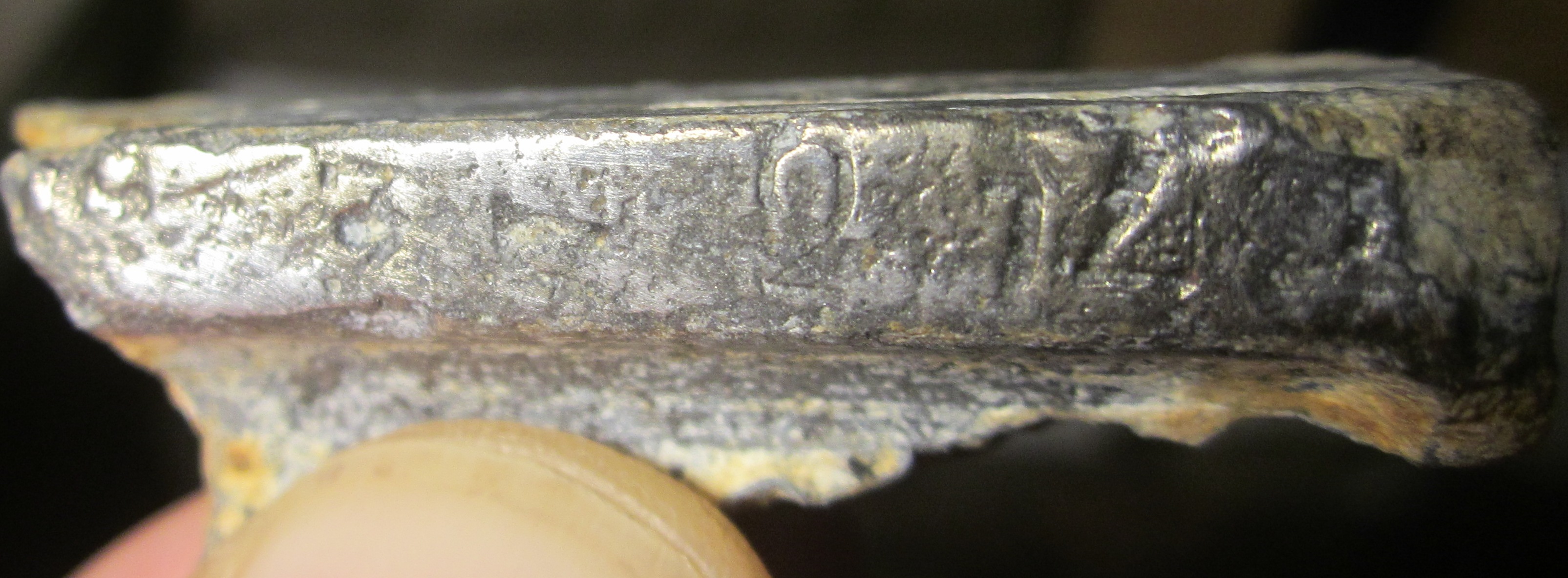

Опубликовано: 23 апреля, 2018 сегодня нашелся вот такой номер 0 Упомянуть пользователя Поделиться сообщением Ссылка на сообщение Поделиться на других сайтах
