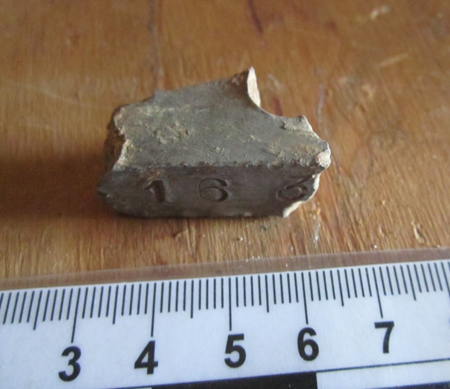

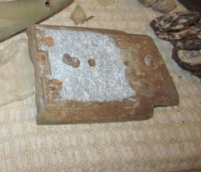

Опубликовано: 4 сентября, 2017 (изменено) ПО "Защитники Отечества" из Севастополя нашел очередное место падения советского самолета и останки экипажа. Из боекомплекта только 12.7 мм 1943 г.в. Есть фрагмент блока двигателя с частичным номером "...163..". На технологических табличках присутствуют даты август и ноябрь 1943 года. Нужна помощь в идентификации типа самолета и имен экипажа. Изменено 4 сентября, 2017 пользователем Жека 1 Упомянуть пользователя Поделиться сообщением Ссылка на сообщение Поделиться на других сайтах

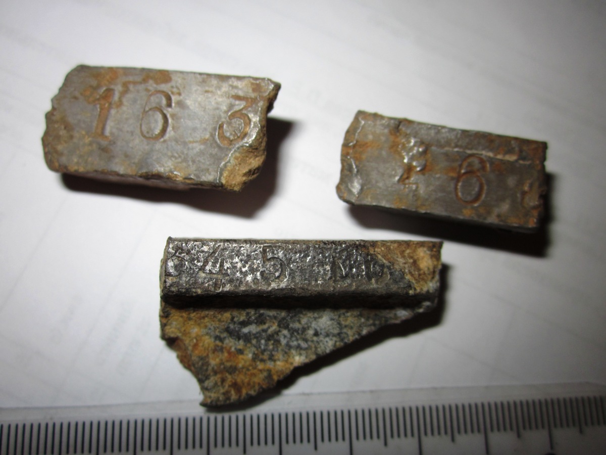

Опубликовано: 4 сентября, 2017 На шильдике снизу есть номер 166 КМК. Если предположить Як-9 завода № 166, то 14-я серия 48 машина по выпуску близка с датой 19.11.43 г. 2 Упомянуть пользователя Поделиться сообщением Ссылка на сообщение Поделиться на других сайтах
Опубликовано: 4 сентября, 2017 (изменено) 32 минуты назад, Сергей Кузнецов сказал: На шильдике снизу есть номер 166 КМК. Если предположить Як-9 завода № 166, то 14-я серия 48 машина по выпуску близка с датой 19.11.43 г. Як-9 №14166048 с мотором №345-946 выпущен с завода №166 25.12.1943. Среди выпуска Як-9 от декабря 1943 года моторов с цифрами 163 не было. 7.1.44 выпуск Як-9 №14166019 с мотором №345-163 8.1.44 15-31 с 345-1634 14.1.44 15-65 345-1637 за ноябрь 1943 у меня нет данных Изменено 4 сентября, 2017 пользователем linnet 1 Упомянуть пользователя Поделиться сообщением Ссылка на сообщение Поделиться на других сайтах
Опубликовано: 4 сентября, 2017 Похоже, что 163 продублировано еще в одном месте. 0 Упомянуть пользователя Поделиться сообщением Ссылка на сообщение Поделиться на других сайтах
Опубликовано: 4 сентября, 2017 (изменено) 8 ВА на 1.4.44 таких самолетов/моторов не было 10.4.44 в состав 8 ВА из 4 ВА вместе с 193 иад прибыл Як-9 №14019. по 29.4.44 г Як-9 №14019 нбз Изменено 3 апреля, 2018 пользователем linnet 0 Упомянуть пользователя Поделиться сообщением Ссылка на сообщение Поделиться на других сайтах
Опубликовано: 4 сентября, 2017 Жека, а вот эта деталь похожа на нижнюю часть магнето. Номер мотора выбивался на торце ( на фото справа) 0 Упомянуть пользователя Поделиться сообщением Ссылка на сообщение Поделиться на других сайтах
Опубликовано: 4 сентября, 2017 В потерях 8 ВА за 29.4.44 указан Як-9 №14019 с мотором №345-163 1 Упомянуть пользователя Поделиться сообщением Ссылка на сообщение Поделиться на других сайтах

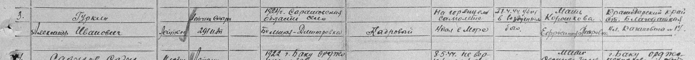

Опубликовано: 4 сентября, 2017 (изменено) 291 иап 28.4.1944 Лейтенант Гуркин Як-9 №1419 16.20 В районе южнее Севастополь Н-2500 м вели воздушный бой с 6 Ме-109, в результате боя сбит лейтенант Гуркин, самолет упал в р-не Бельбек Самолет разбит, пилот погиб. Изменено 4 сентября, 2017 пользователем linnet 0 Упомянуть пользователя Поделиться сообщением Ссылка на сообщение Поделиться на других сайтах
Опубликовано: 4 сентября, 2017 Если место потери подходит, то Сергея Кузнецова можно поздравить с определением завода №166. и номера по шильде. 0 Упомянуть пользователя Поделиться сообщением Ссылка на сообщение Поделиться на других сайтах

Опубликовано: 4 сентября, 2017 "Около 5-ти лет назад в моей практике уже была подобная история с самолетом.Обнаруженых доказательств было так же крайне мало и из останков всего несколько обгоревших косточек.Более детальный,через сито,осмотр места падения выдал такой же обгоревший орден Красной Звезды и несколько личных вещей летчика.Это была настоящая удача,по нему и нашли имя летчика.Пару лет назад останки лейтенанта Гуркина были с почестями перезахоронены на воинском кладбище пос.Дергачи в Севастополе,а предметы найденые на месте падения самолета год назад выставлены в музее "Диорама" на Сапун-Горе. Кстати,его Як-9 был обнаружен на развороченых им же арт.позициях немцев.Подвиг или случайность уже не узнать,но из личного дела лейтенанта Гуркина отчетливо видно что парень был горяч,дерзок и далеко не трус хоть и молод.Родственников его найти так и неудалось-он не был женат,а родители умерли." Цитата из темы, ссылка на которую выше. 0 Упомянуть пользователя Поделиться сообщением Ссылка на сообщение Поделиться на других сайтах

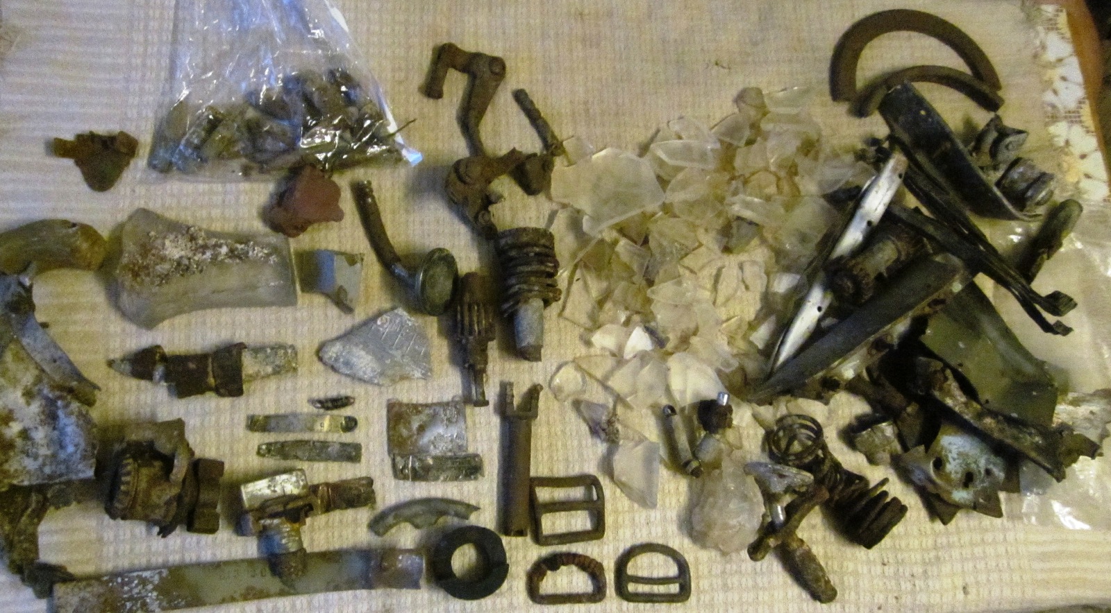

Опубликовано: 5 сентября, 2017 Севастопольцы перечищали обломки и нашли еще одно подтверждение правильности идентификации. 1 Упомянуть пользователя Поделиться сообщением Ссылка на сообщение Поделиться на других сайтах
