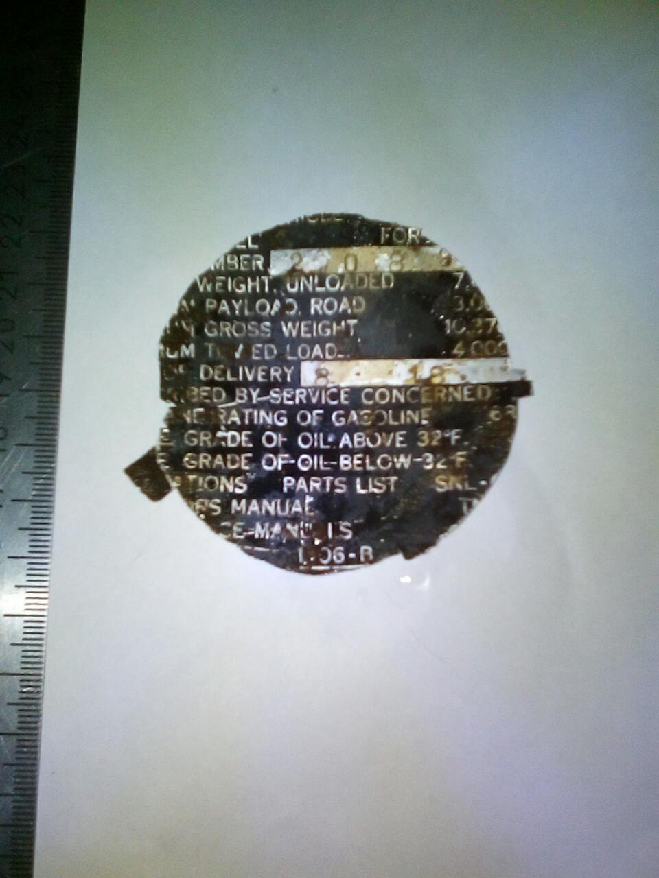

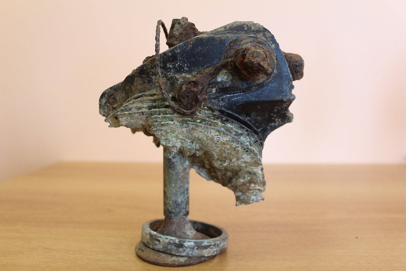

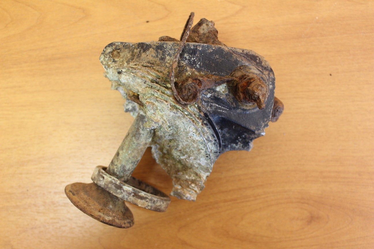

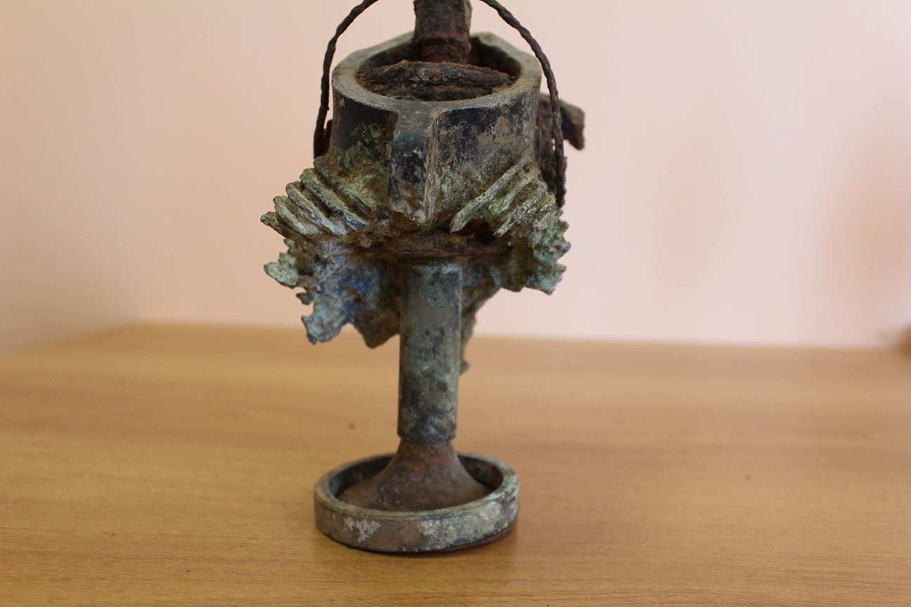

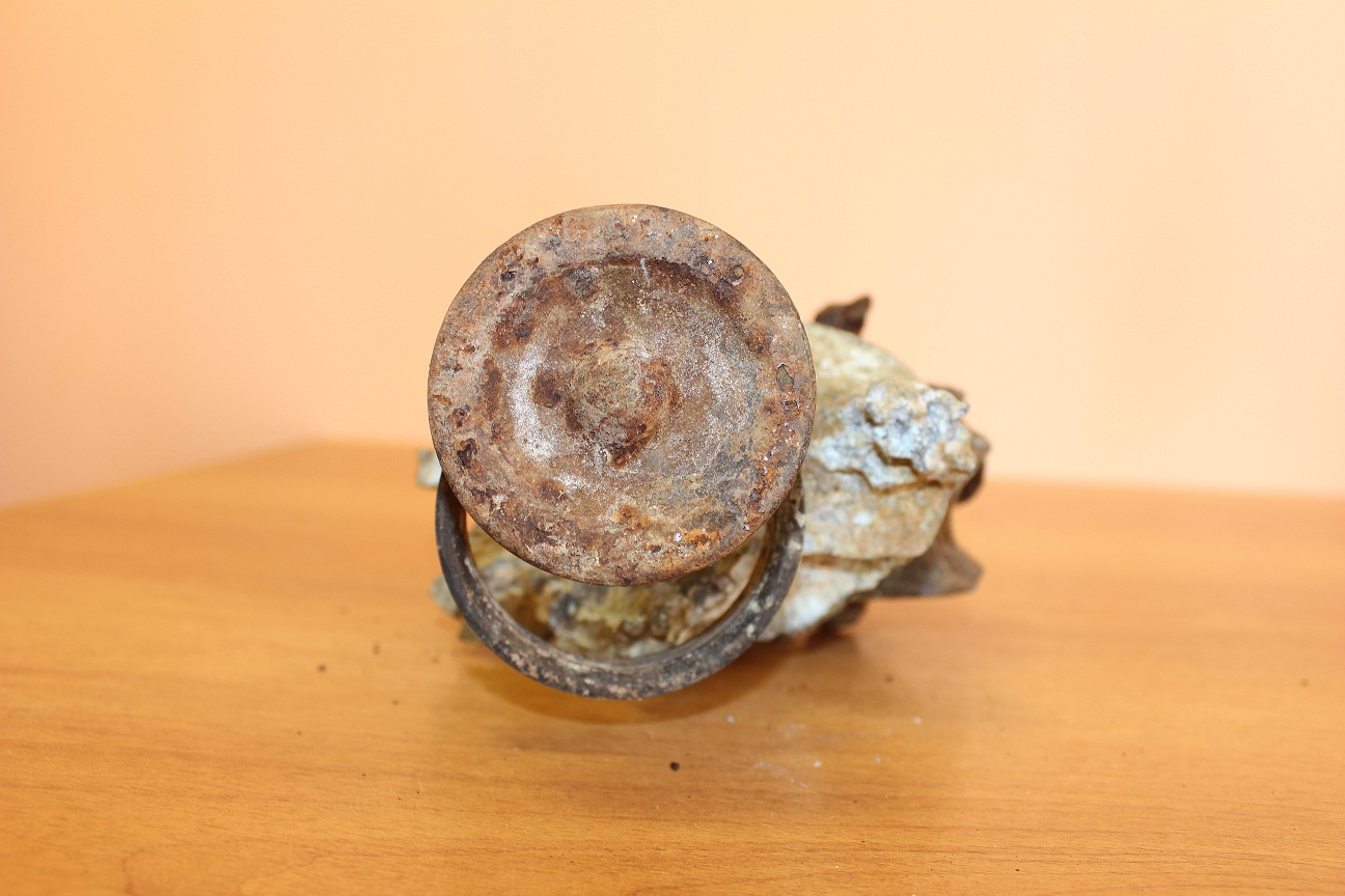

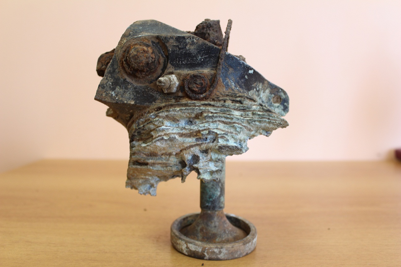

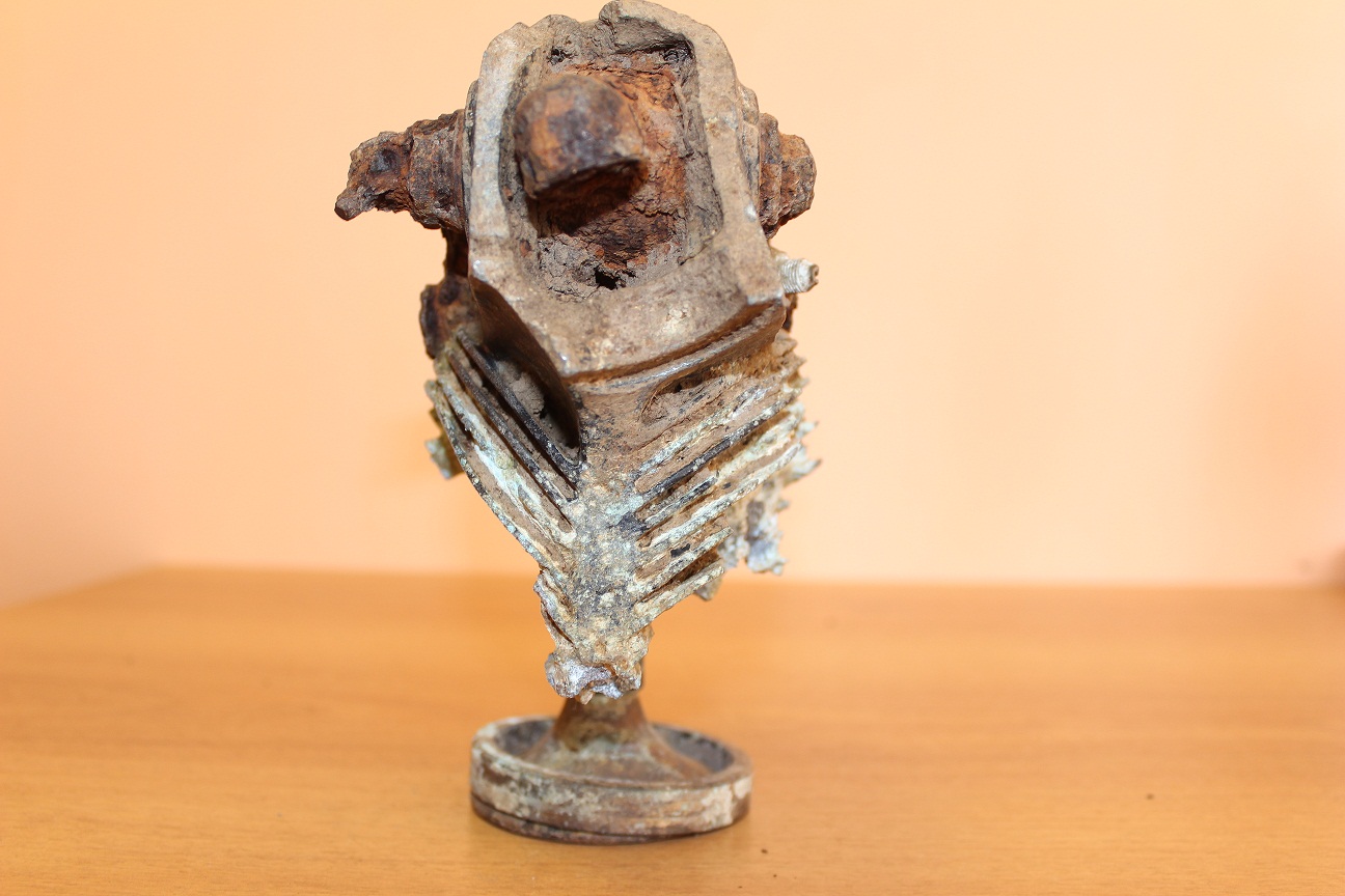

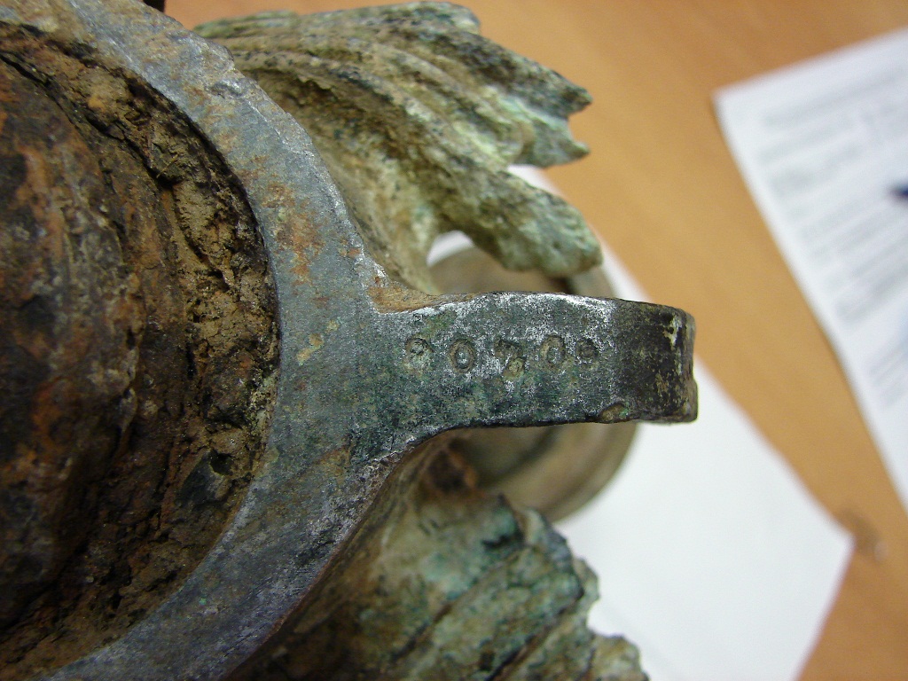

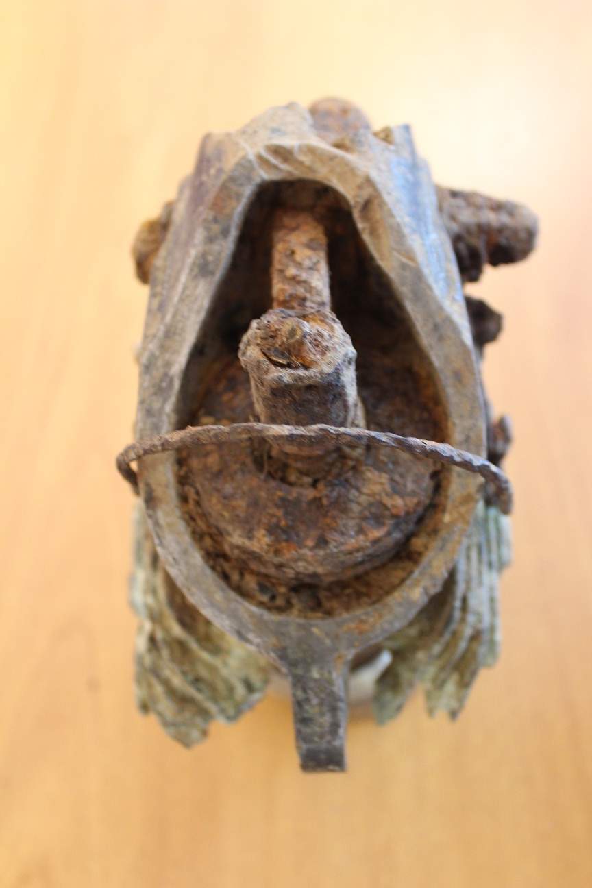

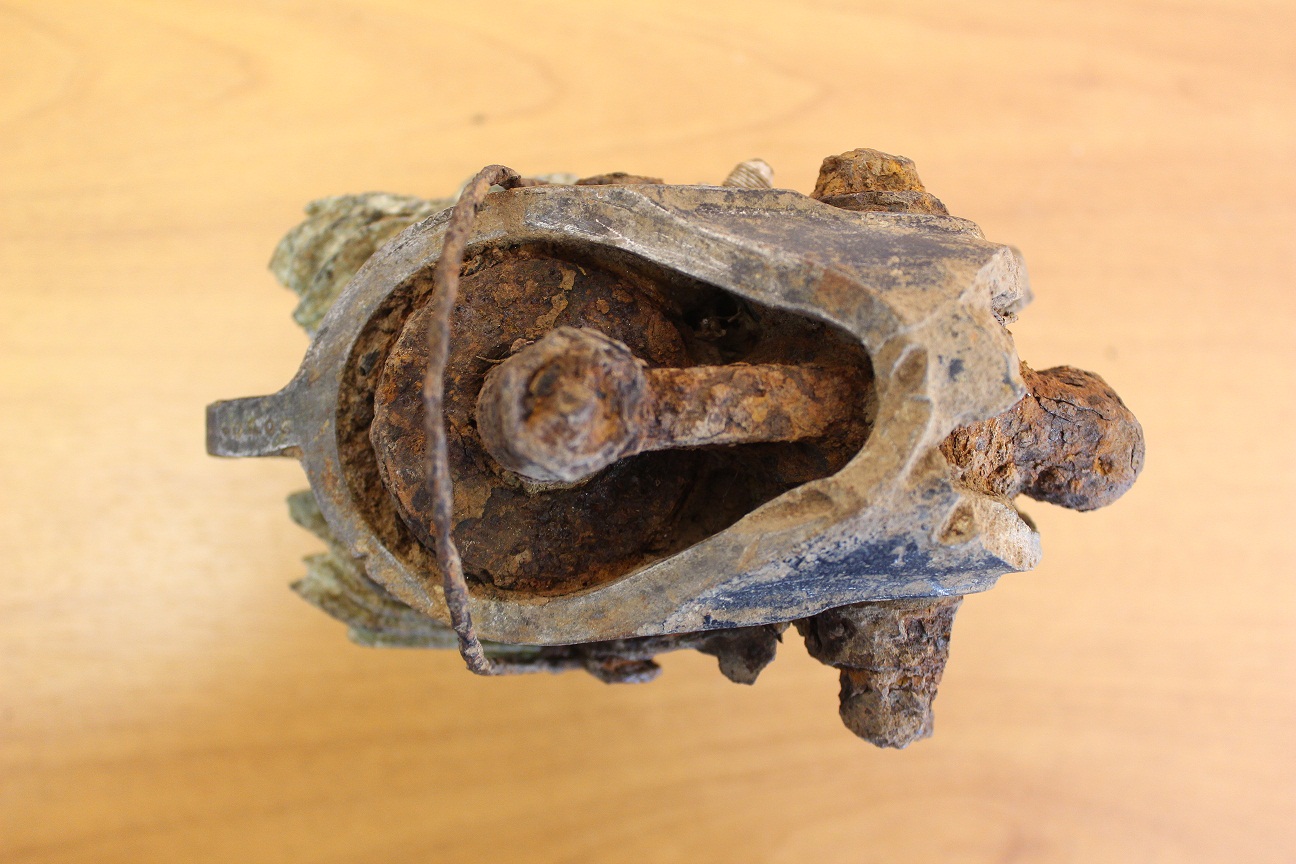

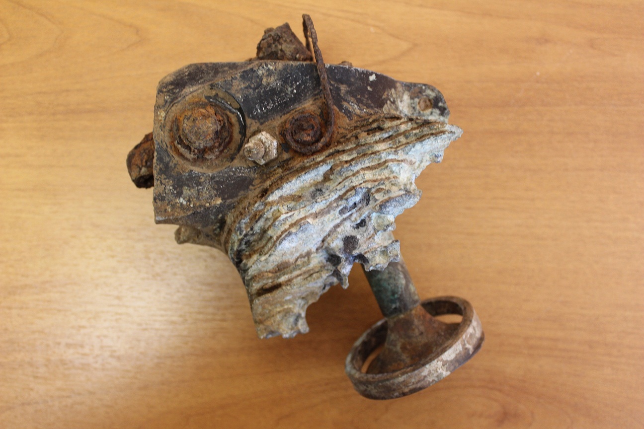

Монетчики, на границе Ржевского и Старицкого района нашли место падения самолета, из леса вынесли детали которые им показались интересными.
Часть головы двигателя воздушного охлаждения и шильды.
Прошу Вашей помощи в определении мотора и самолета.
А что из англоязычного было с мотором/моторами воздушного охлаждения и взлетным весом примерно 5 тонн? Думаю, там взлетный вес указан в фунтах, свыше 10 тысяч.

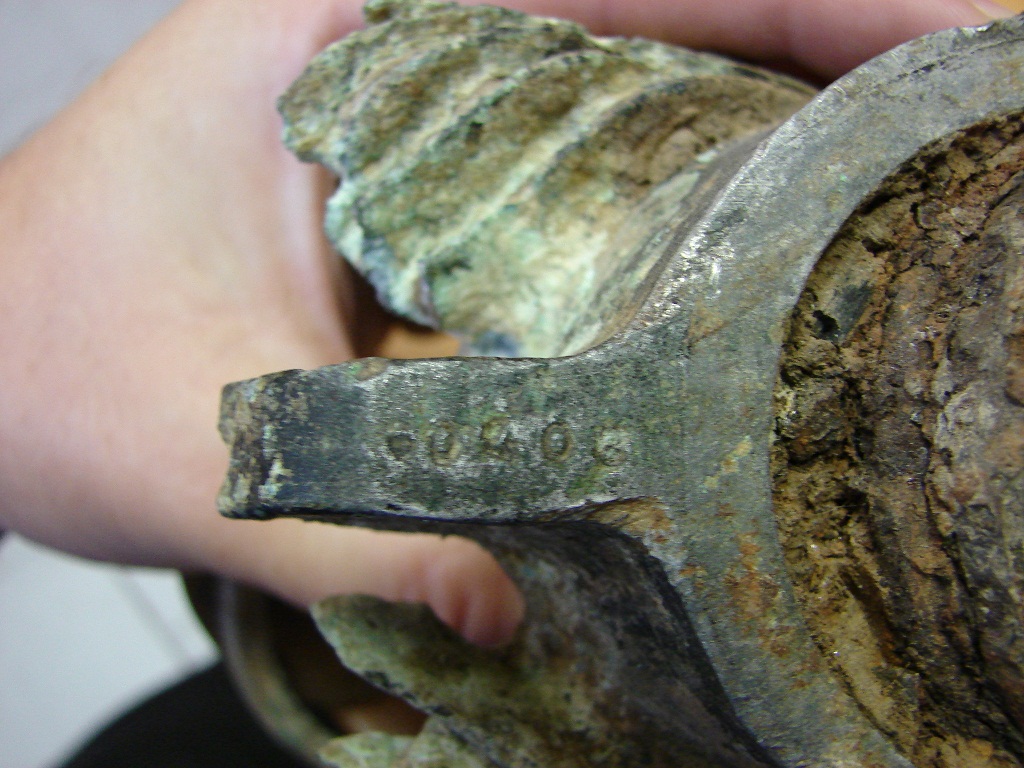

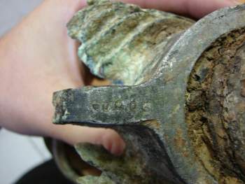

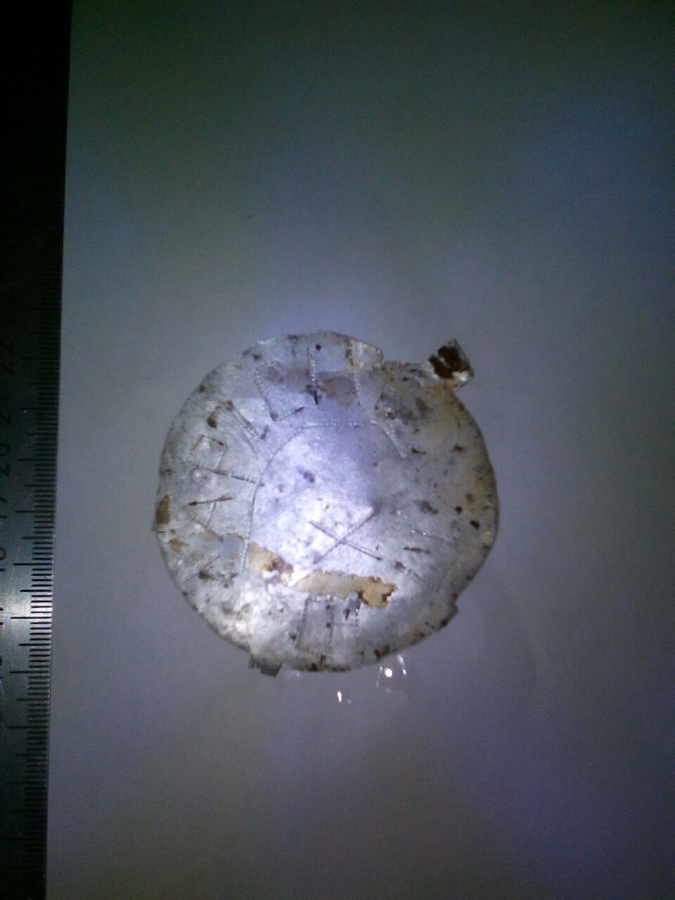

самодельная бирка в виде жетона вырезанная из шильды довольно таки действительно интересная , по фото не совсем разглядеть что там написано то ли фамилия то ли название чего то , если можно  сделайте фото более разборчивое .
головка по конструкции похожа на двигатели Pratt & Whitney (Hornet или Wasp). также близок к ним немецкий BMW 132 (потомок Hornet). Не похоже на Wright - так что не Митчелл и не Бостон

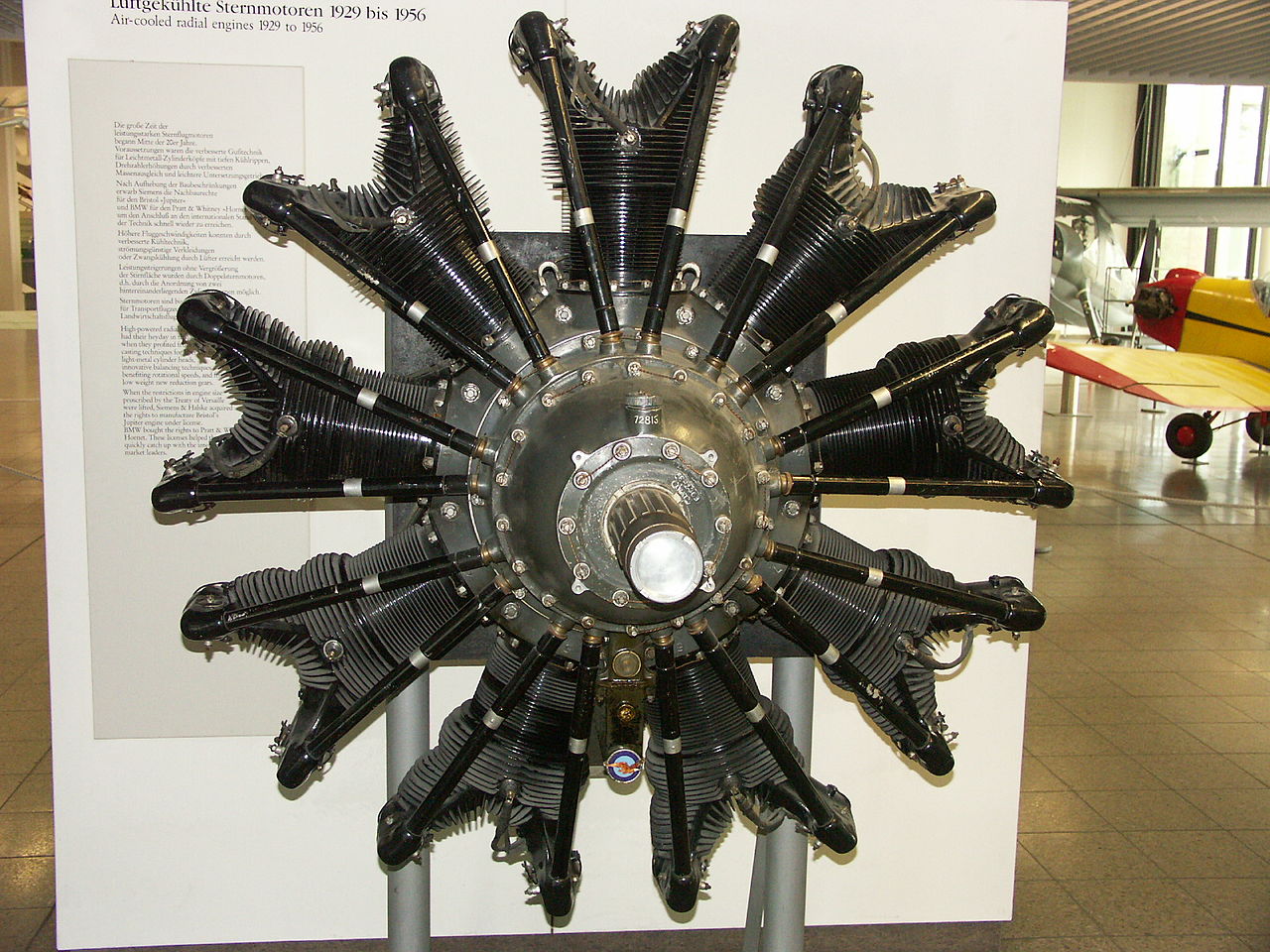

Видно же, что не Wright (у них клапанная крышка закрывает всю коробку-"лодочку") - это либо  Pratt & Whitney, либо лицензионный BMW 132 (клапанная крышка маленькая и только на часть коробки, часто закрыта пружиной)
 6934014682_979032a452_b.jpgвот на двигателе BMW 132 каждая вторая на цилиндре такая как найдена (с пружинным креплением крышки) и даже номер виден в том же месте.

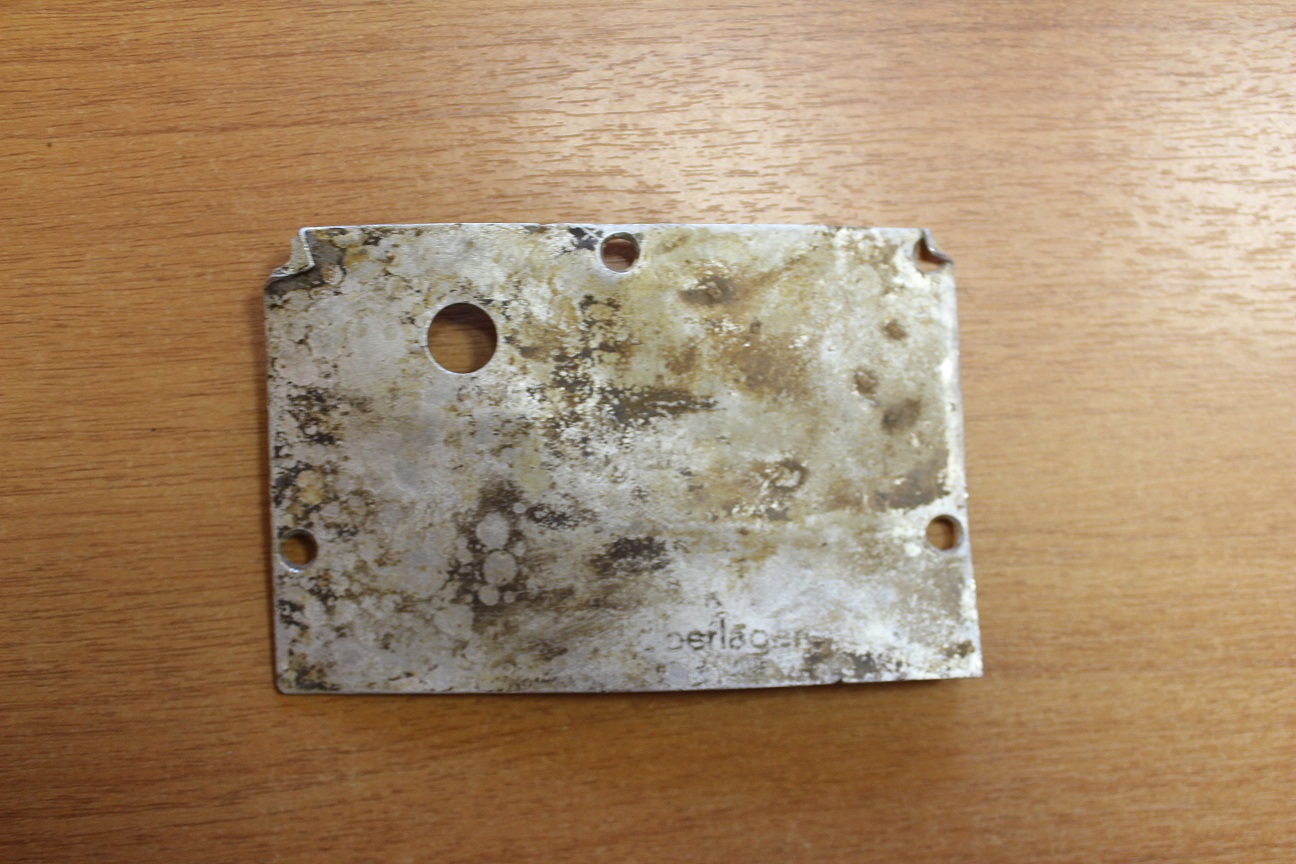

Шильды
Подскажите, что там написано на шильдике?  - похоже на "berlagen" (возможно немецкое überlagen ? "покрывать, перекрывать")...
Вообще американские версии найденного движка в России не летали. "Двойные Wasp" конечно были на C-47, но там уже на трех болтах клапанные крышки, скобой крепление только на одинарных "Хорнетах" и "Васпах" нашел.
Так что возможно там "Тетушка Ю" упала (причем из экспортных раз на английском вторая шильда ?). Или это вообще помойка аэродромная и шильда к мотору отношения не имеет...
Кирилл, на таблички видно   berlagen
