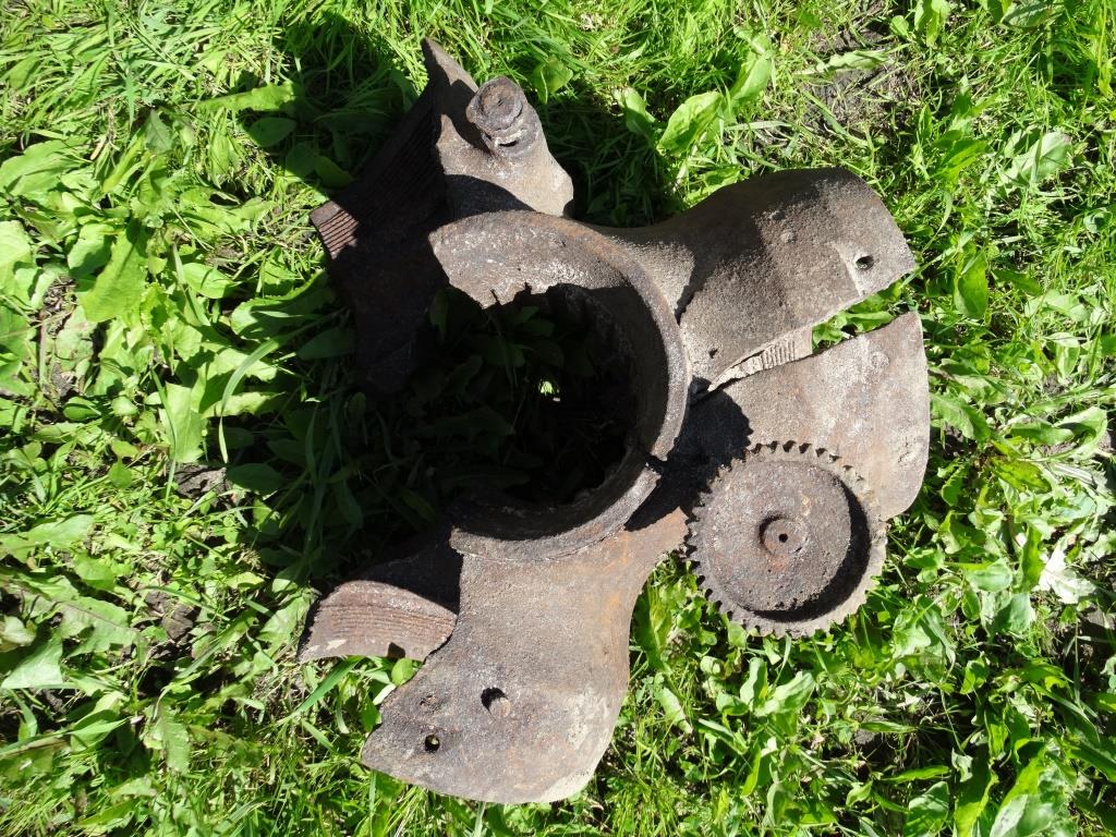

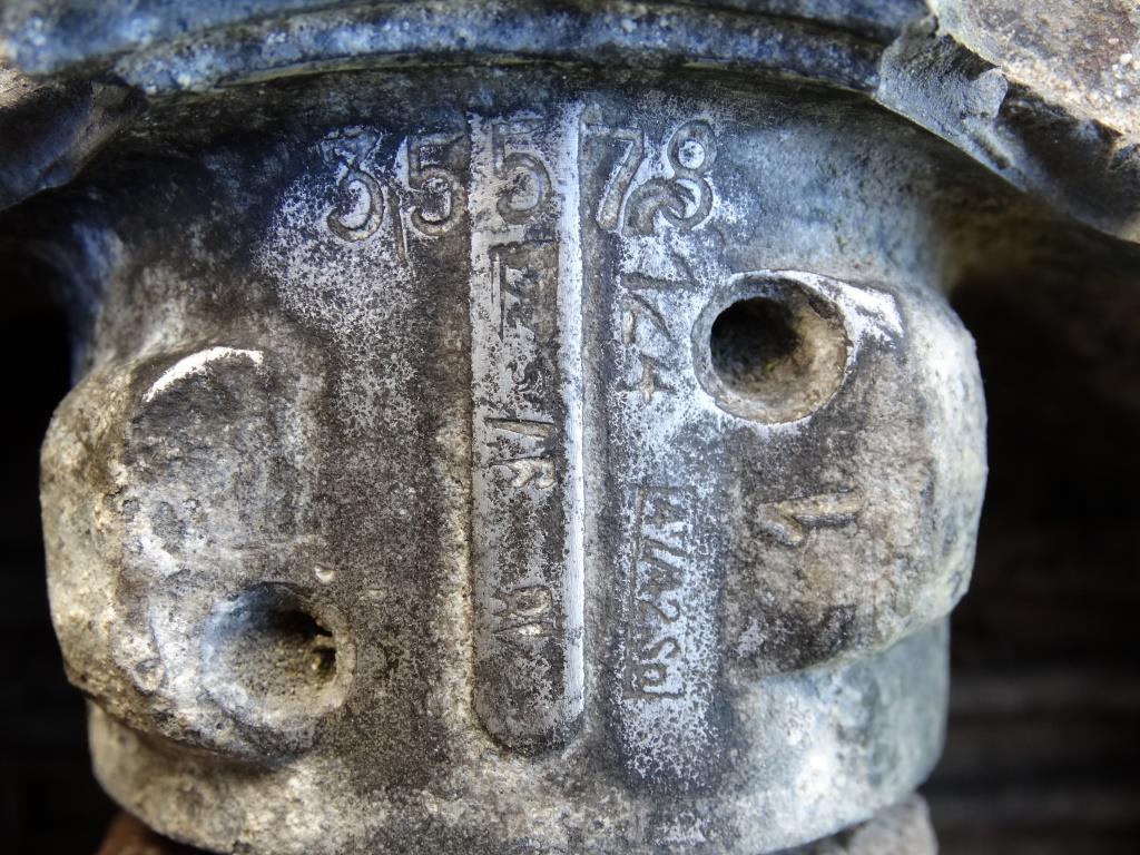

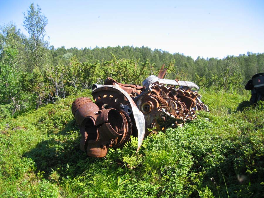

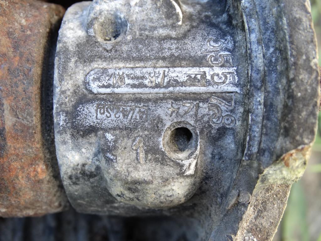

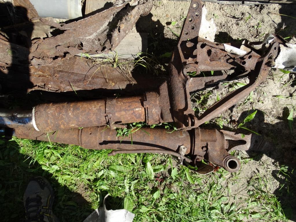

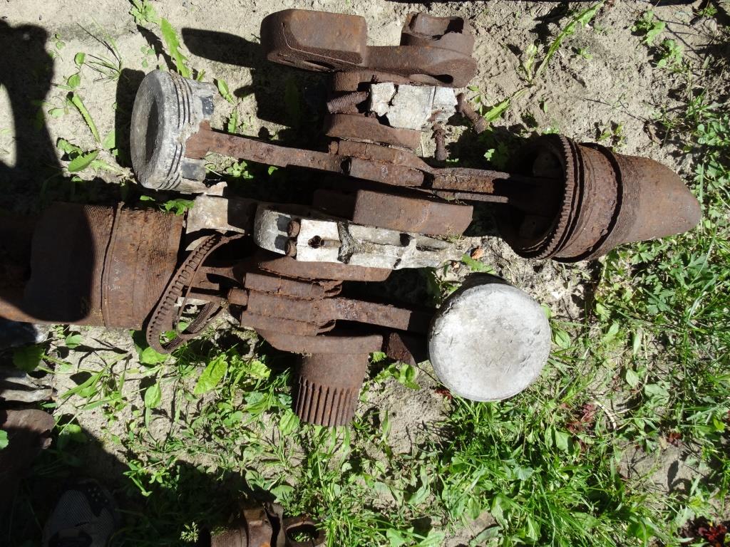

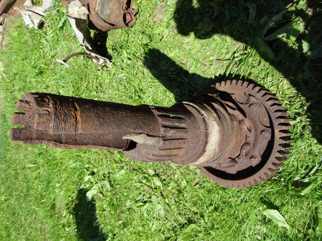

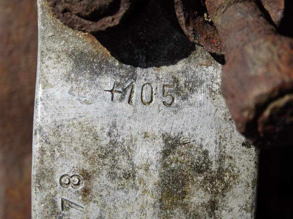

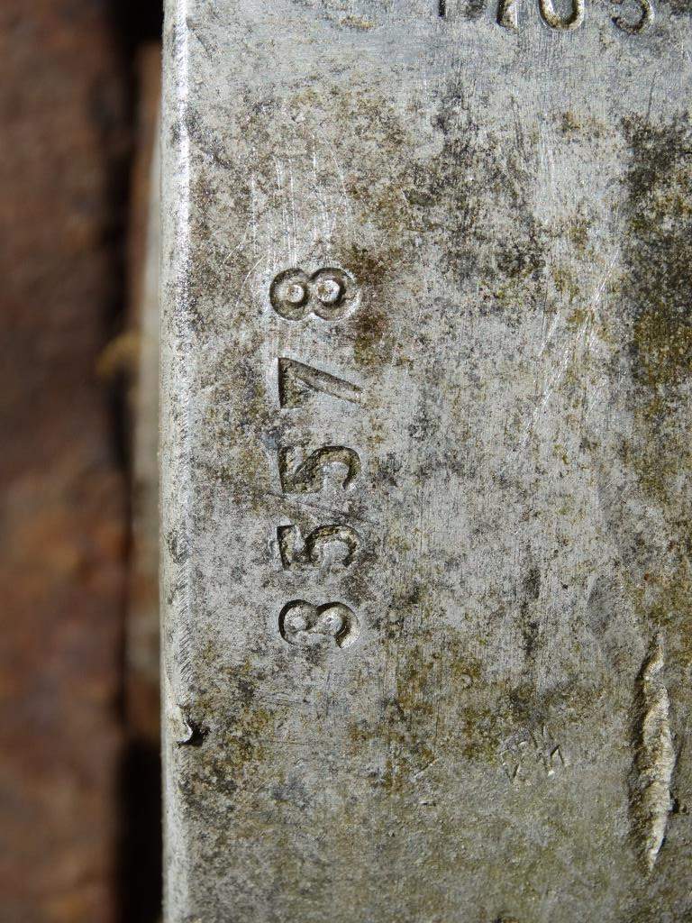

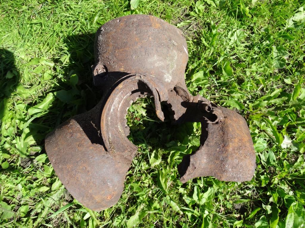

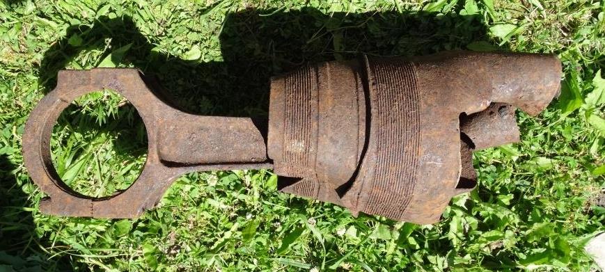

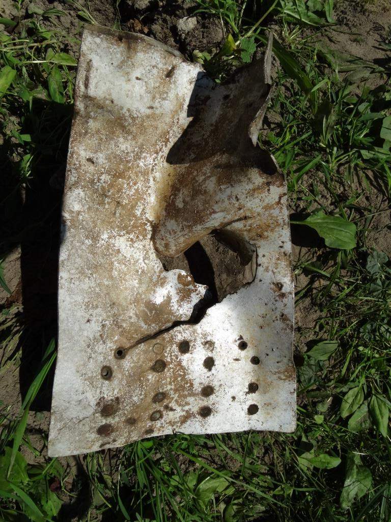

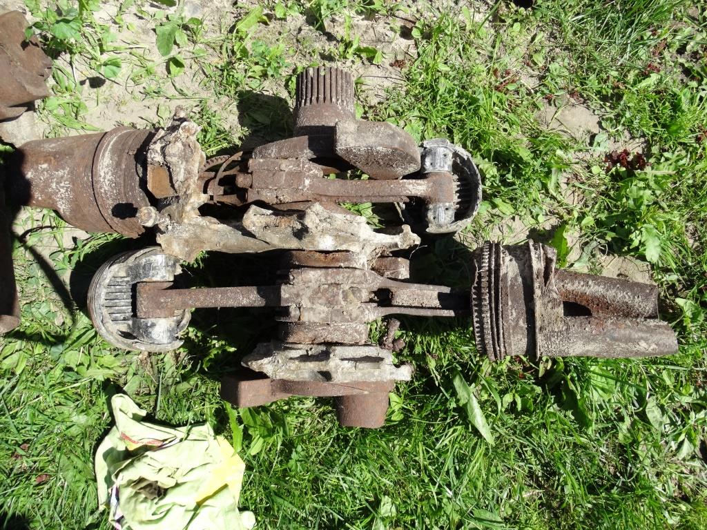

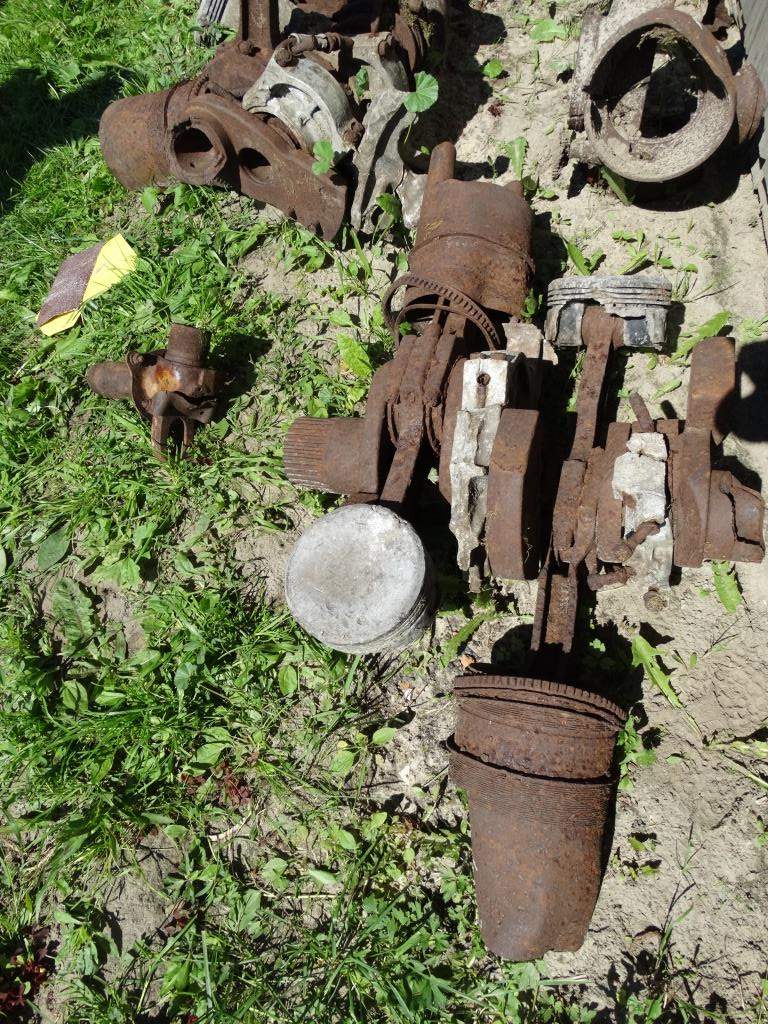

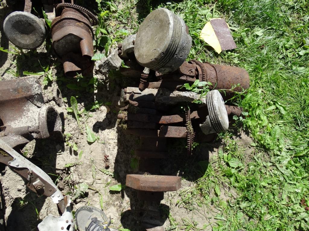

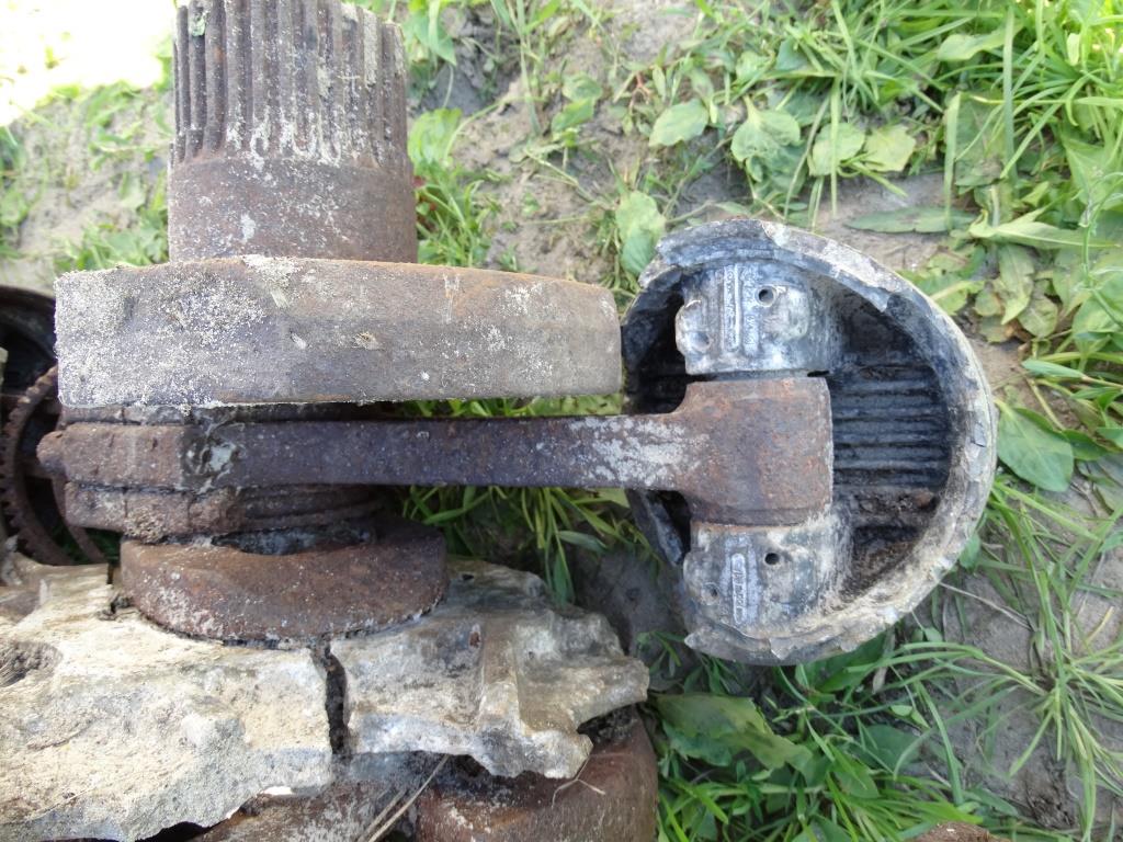

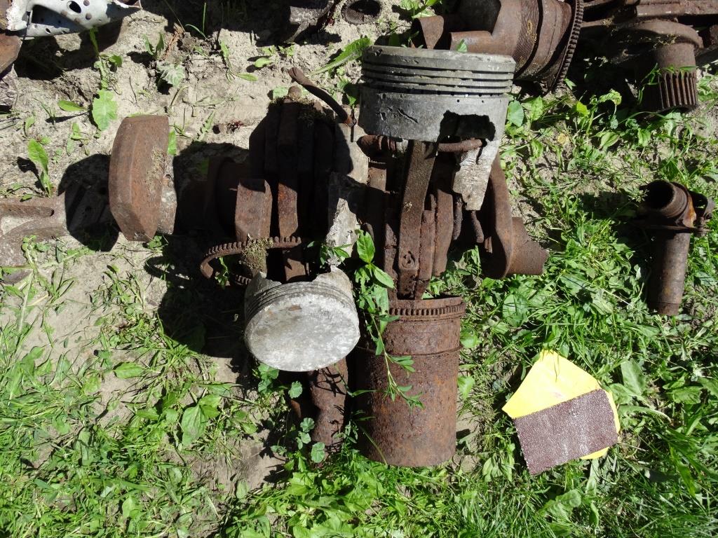

Опубликовано: 13 июля, 2017 (изменено) Добрый вечер коллеги!нужна помощь в определении фрагментов самолёта,что за двигатель,от какого самолёта?номера есть на поршнях и др.деталях.пока не зарывались глубоко,интересна судьба экипажа?? Изменено 23 октября, 2017 пользователем Аirborn 0 Упомянуть пользователя Поделиться сообщением Ссылка на сообщение Поделиться на других сайтах

Опубликовано: 14 июля, 2017 Детали похожи на мотор М-105, поглядите в определителе на схеме где набивались его номера. 0 Упомянуть пользователя Поделиться сообщением Ссылка на сообщение Поделиться на других сайтах
Опубликовано: 14 июля, 2017 А как по мне, так это иностранческий самолет. 0 Упомянуть пользователя Поделиться сообщением Ссылка на сообщение Поделиться на других сайтах
Опубликовано: 14 июля, 2017 (изменено) Марат, этот движок на Jumo 211 похож. Поршни так один в один по "проточкам". И корпус винта также похож. Изменено 14 июля, 2017 пользователем kirche 0 Упомянуть пользователя Поделиться сообщением Ссылка на сообщение Поделиться на других сайтах

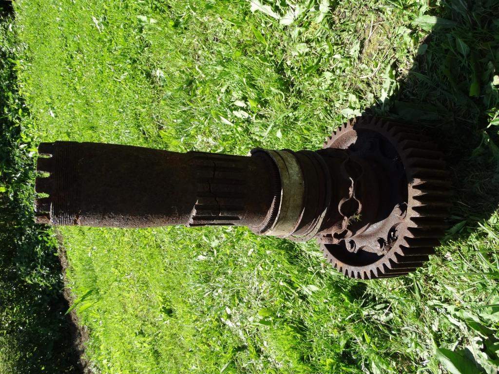

Опубликовано: 14 июля, 2017 Марат, фото с места падения Хе-111. Корпус винта с шестерней как у тебя. 0 Упомянуть пользователя Поделиться сообщением Ссылка на сообщение Поделиться на других сайтах
Опубликовано: 14 июля, 2017 Коллеги,спасибо всем за подсказку!))) было предчувствие,что это "Ганс"!есть у кого сведения по экипажу??? 0 Упомянуть пользователя Поделиться сообщением Ссылка на сообщение Поделиться на других сайтах

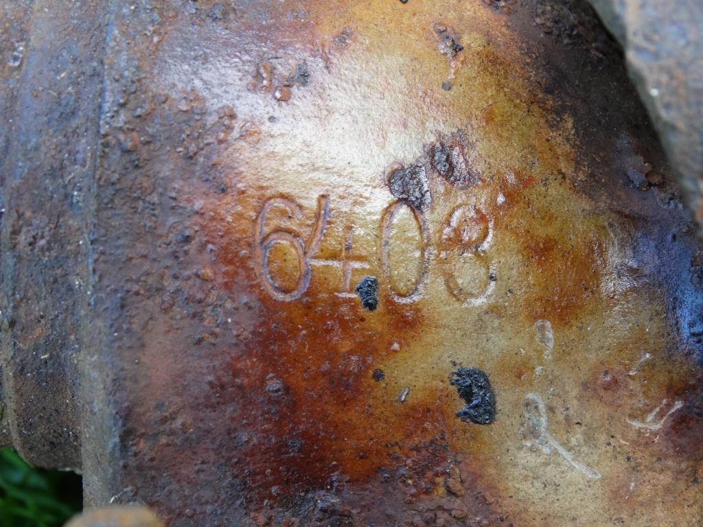

Опубликовано: 15 июля, 2017 35578 - это видимо номер мотора, но по гансам не известны документы по их учёту. Шильды ищите - пока даже не ясно какой тип самолёта. Если это Jumo211, то он стоял на Ju-87, Ju-88, He-111. 0 Упомянуть пользователя Поделиться сообщением Ссылка на сообщение Поделиться на других сайтах
Опубликовано: 15 июля, 2017 Ме 109 3 Упомянуть пользователя Поделиться сообщением Ссылка на сообщение Поделиться на других сайтах
Опубликовано: 15 июля, 2017 @hellcat спасибо!т.е. Четыре самолёта могли иметь этот мотор! 0 Упомянуть пользователя Поделиться сообщением Ссылка на сообщение Поделиться на других сайтах
Опубликовано: 15 июля, 2017 38 минут назад, Аirborn сказал: @hellcat спасибо!т.е. Четыре самолёта могли иметь этот мотор! Нет Марат. Просто это не jumo211, а db601. Альберт лучше в этом разбирается - у вас мессер. 0 Упомянуть пользователя Поделиться сообщением Ссылка на сообщение Поделиться на других сайтах

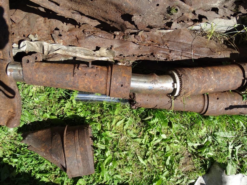

Опубликовано: 16 июля, 2017 (изменено) Парни, так там не в моторе даже дело, на фото стойки шасси от мессера 109. Изменено 16 июля, 2017 пользователем hellcat 2 Упомянуть пользователя Поделиться сообщением Ссылка на сообщение Поделиться на других сайтах
Опубликовано: 16 июля, 2017 5 часов назад, hellcat сказал: Парни, так там не в моторе даже дело, на фото стойки шасси от мессера 109. Альберт, СУПЕР!!! 0 Упомянуть пользователя Поделиться сообщением Ссылка на сообщение Поделиться на других сайтах
Опубликовано: 17 июля, 2017 (изменено) Александр, ничего сверхъестественного, эти стойки с кронштейнами крепления ни с чем не спутаешь, если один раз увидишь. Да, и разбирали его видимо. Изменено 17 июля, 2017 пользователем hellcat 0 Упомянуть пользователя Поделиться сообщением Ссылка на сообщение Поделиться на других сайтах
Опубликовано: 18 июля, 2017 Совершенно верно, Альберт! Один раз увидел и уже ни с чем не спутаешь! Судя по фото 100 пудов разбирали. 0 Упомянуть пользователя Поделиться сообщением Ссылка на сообщение Поделиться на других сайтах

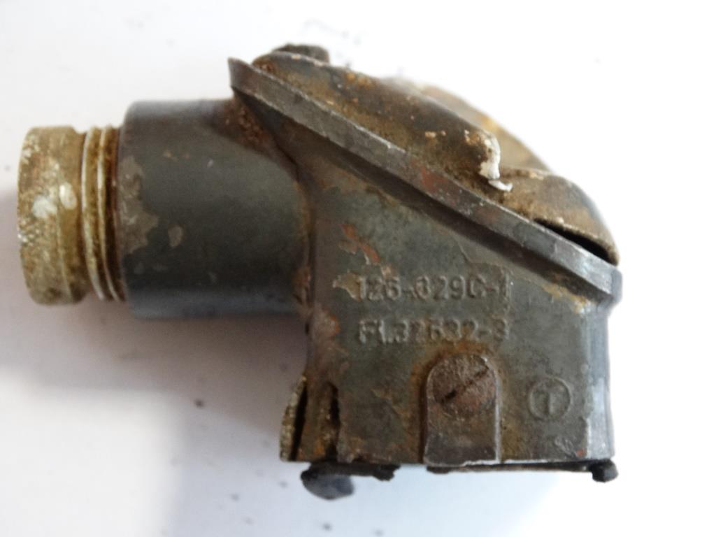

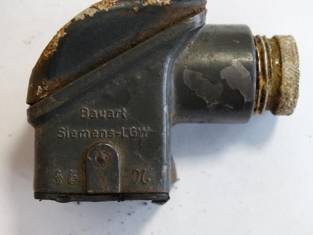

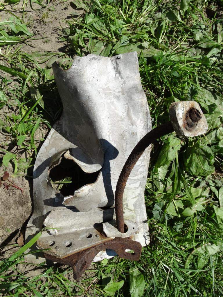

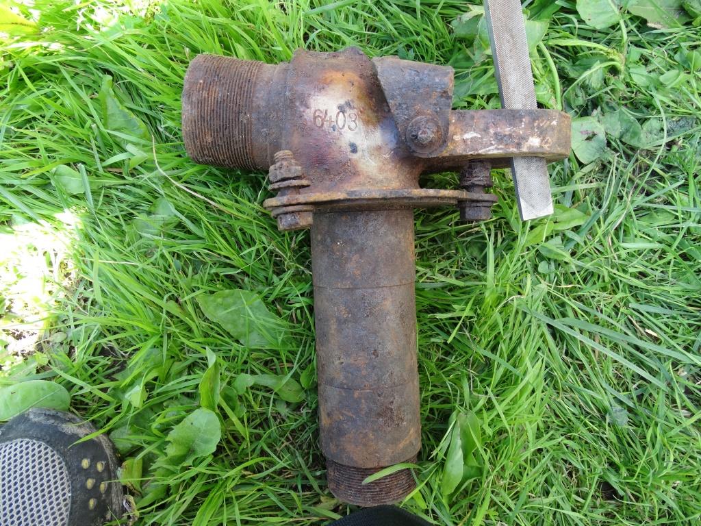

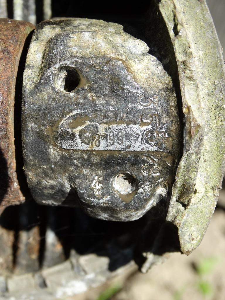

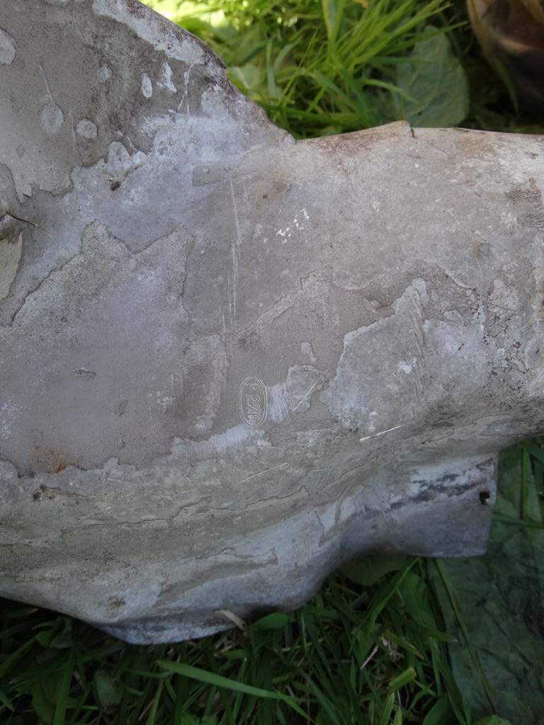

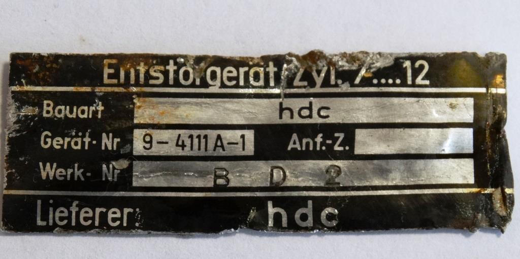

Опубликовано: 15 августа, 2017 Вечер добрый коллеги!взяли в музей несколько железяк с этого " мессера",среди них попались шильда и штекер с подписью,может будут полезны как то! 0 Упомянуть пользователя Поделиться сообщением Ссылка на сообщение Поделиться на других сайтах

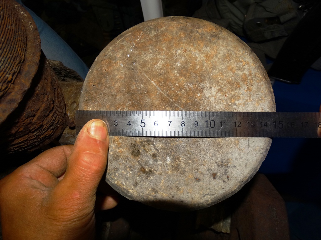

Опубликовано: 16 августа, 2017 Парни, а может это 605-й мотор? Исходя из его номера - 35578. Просто мы работали на мессере G-2, номер мотора которого - 35475. Так что, Марат, ждем от вас продолжения с верк-нуммером. 0 Упомянуть пользователя Поделиться сообщением Ссылка на сообщение Поделиться на других сайтах

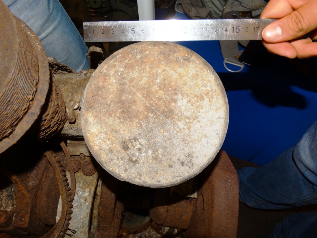

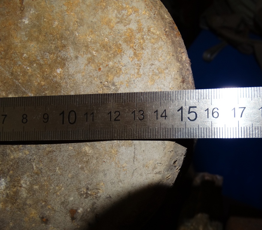

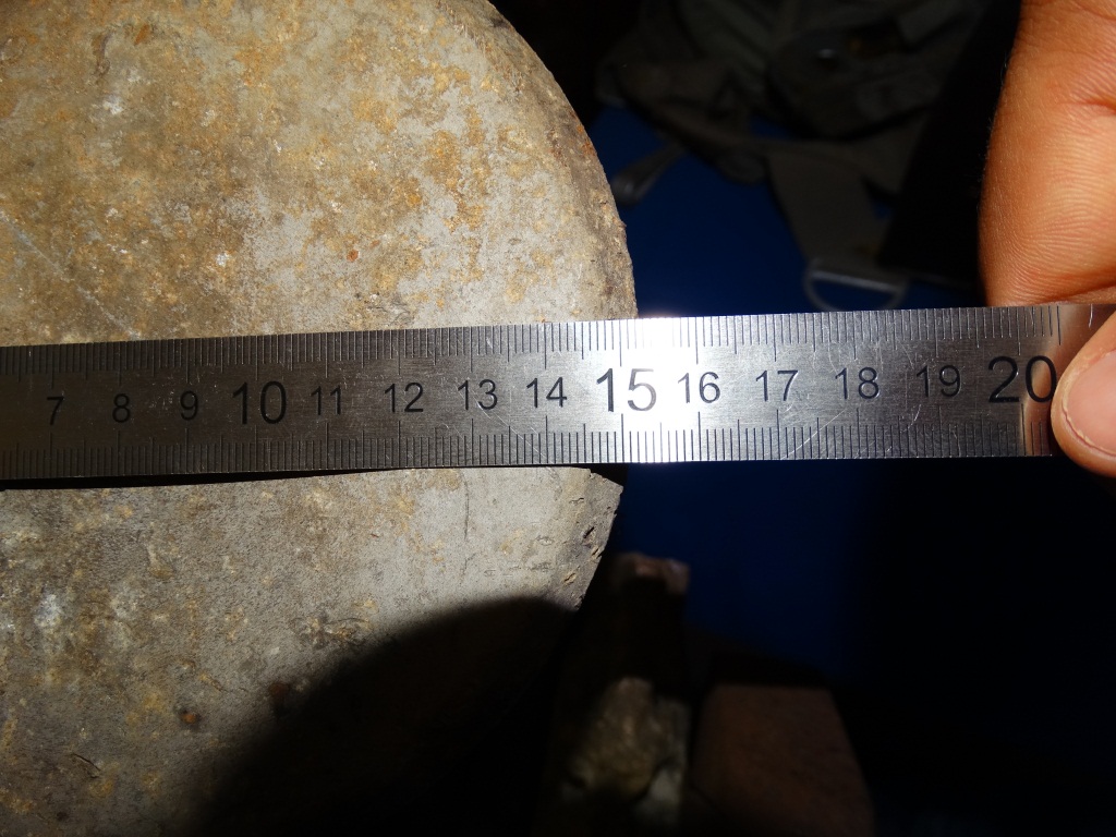

Опубликовано: 16 августа, 2017 14 часа назад, 7.62 сказал: Парни, а может это 605-й мотор? Исходя из его номера - 35578. Просто мы работали на мессере G-2, номер мотора которого - 35475. Так что, Марат, ждем от вас продолжения с верк-нуммером. Для начала ,чтоб понять "Густав" ли это я на днях замерю диаметр поршней на моторе! 0 Упомянуть пользователя Поделиться сообщением Ссылка на сообщение Поделиться на других сайтах
Опубликовано: 31 августа, 2017 @7.62 доброй ночи!промеры диаметра поршня показали ,что это "Густав" т.е. -154 мм. 0 Упомянуть пользователя Поделиться сообщением Ссылка на сообщение Поделиться на других сайтах
Опубликовано: 31 августа, 2017 Марат, значит интуиция не подвела 0 Упомянуть пользователя Поделиться сообщением Ссылка на сообщение Поделиться на других сайтах
