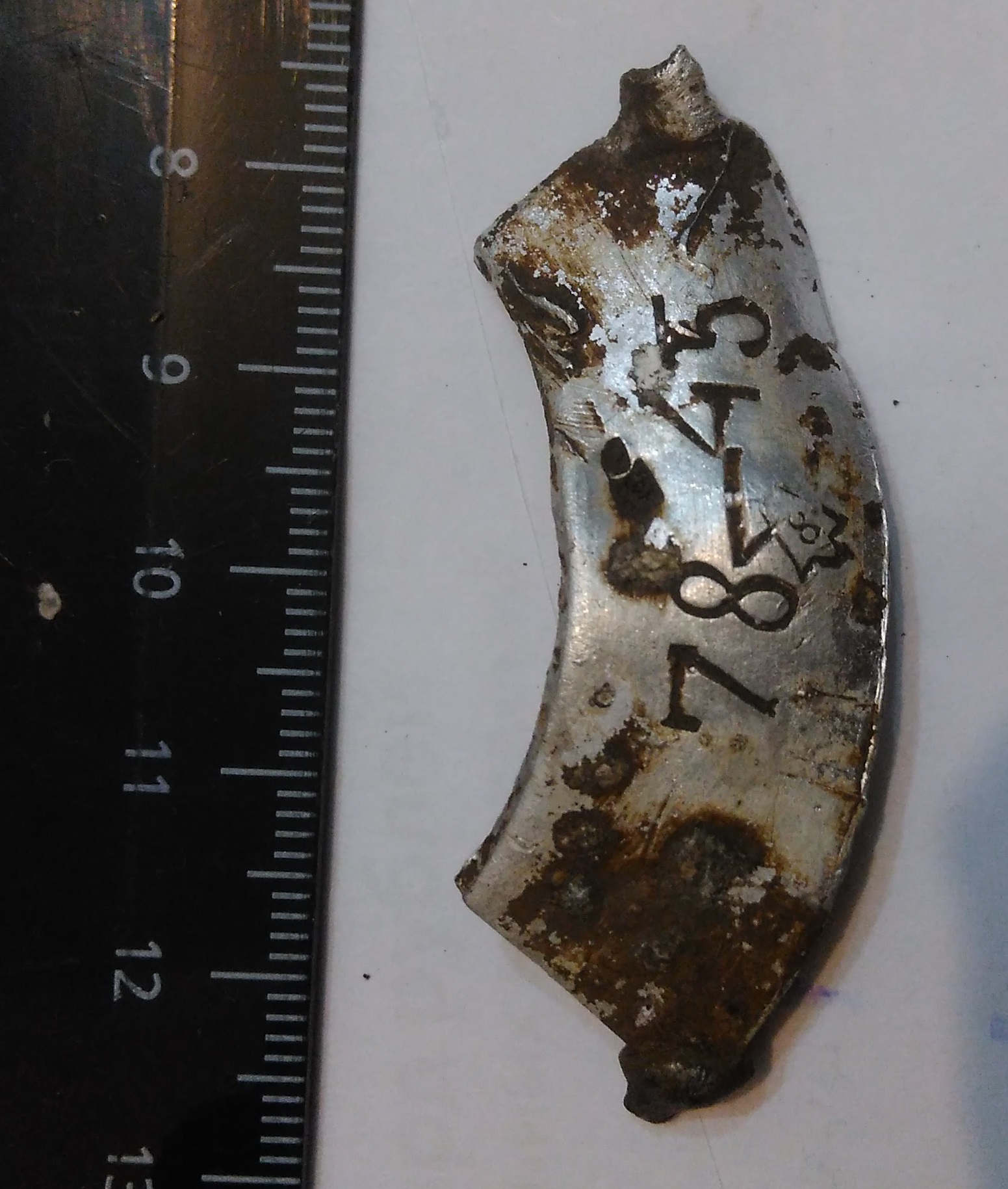

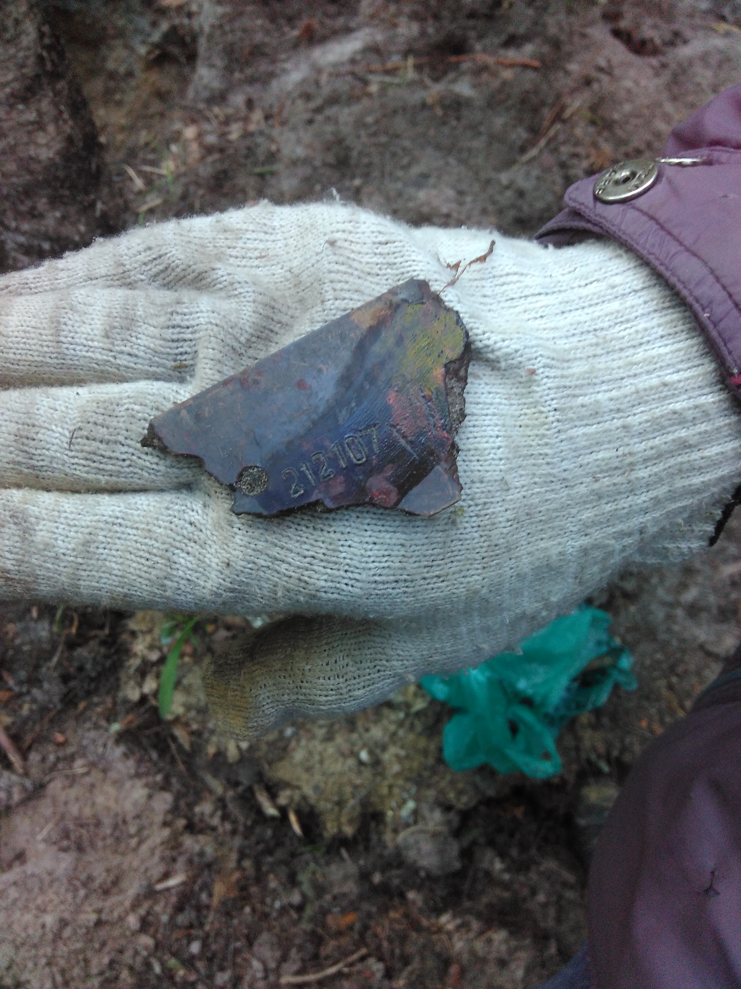

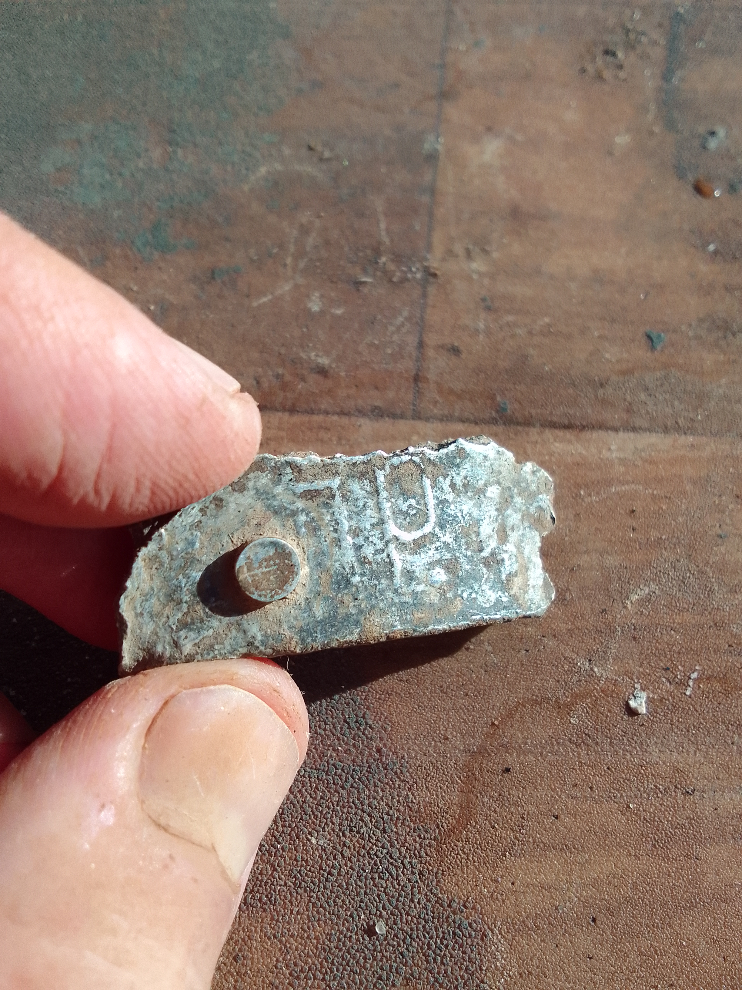

Опубликовано: 24 июня, 2017 (изменено) Добрый день. Прошу помощи в определении самолёта и установлении судьбы экипажа. В течении сезонов 2016-2017 работали по Ил2. Место падения: севернее Карачева, между д. Жиркины дворы и дЖелтоводье. Самолет верховой, подвергся разборке, и в наше время сильно поработали "металлисты", На 2-3х сотках земли под дерном, собраны останки летчика, детали системы парашюта . После раскладки стало очевидно- один из экипажа, почти полный скелет. Так-же растянуты по площади детали приборной доски, обломки картера двигателя (без номеров). Из крупного : немного брони, распредвал, держатель от РС, Боекомплект был разобран на земле: много звеньев и снарядов от ВЯ, звенья, пули от УБТ, патроны ШКАС. Гильз мало, остались те, что взорвались от огня, год выпуска - 41 й, Вот, что удалось найти из номеров при просеивании грунта : 1) элемент 78-45 2) текстолит,(радиостанция?) 212107 С уважением. Изменено 24 июня, 2017 пользователем Трувор 0 Упомянуть пользователя Поделиться сообщением Ссылка на сообщение Поделиться на других сайтах

Опубликовано: 24 июня, 2017 53 минуты назад, misha-mo сказал: ... о Желтоводье упоминается в такой теме.... --- бортовые номера пропавших безвести ИЛ-2 724ШАП .... Текст оттуда: "2) Летчик, мл.лейтенант Иван Александрович Малышев,1922, родные живут — в г.Уфе. Поиск начат по их просьбе. Племянница летчика - моя одноклассница!.. Возд. стрелок Виктор Алексеевич Матвеев,1917, род. Владимирская (Ивановская) область. Александровский р-н, д. Елькино. Мария Степановна .(В Книге Памяти и по факту известно место захоронения Матвеева - с. Желтоводье Брянской обл). Есть фото. Установлено благодаря форумчанке Ларисе Алексеевне из Москвы, за что ей большое спасибо. Установлены ныне живущие родственники." т.е. 724 шап. На найденной непонятной шильде цифры 78-45. Примечательно, что при переформировании 724 шап в тылу в марте 1943 года были получены Ил-2 завода №18, часть из них 45-й серии, т.е. 187хх45 или сокращенно хх45. В списке номеров самолетов нет 7845, но есть близкие 7145, 7545. 55-45 даже написали через тире в спискеНе исключено, что на шильде сокращенный сборочный номер, близкий к серийному? Приказом по полку от 8.8.1943 исключены из боевого состава не вернувшиеся 1873845, 1873145, 1875545 и еще 6 соседних серий. 0 Упомянуть пользователя Поделиться сообщением Ссылка на сообщение Поделиться на других сайтах

Опубликовано: 27 августа, 2022 (изменено) пробуйте пробивать 724 ШАП 11 сак 15 ВА. номера зав.№1877845 серия М №18 45 78. Вероятные кандидаты на экипаж мл. лейтенант Латков и стрелок Рохляков. вылетали в район Хотынца, исчезли 3 августа 1943 года. Немцы сбили в районе Желтоводья 3 августа 2 Ила, совсем рядом друг с другом, один из них с большой вероятностью экипаж Латкова и Рохлякова Изменено 5 сентября, 2022 пользователем proffrus32 0 Упомянуть пользователя Поделиться сообщением Ссылка на сообщение Поделиться на других сайтах
Опубликовано: 30 августа, 2022 Прошу прощения зав.№1877845 серия М №18 45 78 0 Упомянуть пользователя Поделиться сообщением Ссылка на сообщение Поделиться на других сайтах
Опубликовано: 9 сентября, 2022 (изменено) В 24.06.2017 в 23:27, linnet сказал: Текст оттуда: "2) Летчик, мл.лейтенант Иван Александрович Малышев,1922, родные живут — в г.Уфе. Поиск начат по их просьбе. Племянница летчика - моя одноклассница!.. Возд. стрелок Виктор Алексеевич Матвеев,1917, род. Владимирская (Ивановская) область. Александровский р-н, д. Елькино. Мария Степановна .(В Книге Памяти и по факту известно место захоронения Матвеева - с. Желтоводье Брянской обл). Есть фото. Установлено благодаря форумчанке Ларисе Алексеевне из Москвы, за что ей большое спасибо. Установлены ныне живущие родственники." т.е. 724 шап. На найденной непонятной шильде цифры 78-45. Примечательно, что при переформировании 724 шап в тылу в марте 1943 года были получены Ил-2 завода №18, часть из них 45-й серии, т.е. 187хх45 или сокращенно хх45. В списке номеров самолетов нет 7845, но есть близкие 7145, 7545. 55-45 даже написали через тире в спискеНе исключено, что на шильде сокращенный сборочный номер, близкий к серийному? Приказом по полку от 8.8.1943 исключены из боевого состава не вернувшиеся 1873845, 1873145, 1875545 и еще 6 соседних серий. В районе чуть южнее Желтоводье, были сбиты 3 августа 1943 года 2 экипажа, вы видимо правильно указали на один из них это экипаж Малышев-Матвеев. Учитывая что найдены останки одного члена экипажа то это вполне вероятно, хотя есть одно НО: в списке потерь экипаж Малышев-Матвеев потерян только на следующий день - 4 августа, а в карточке захоронения в д.Желтоводье указана дата смерти Матвеева 3 августа. Возможно ошибка в дате списка потерь. Тогда экипаж Малышев-Матвеев наверняка один из 2х сбитых 3 августа Илов под Желтоводье, и с вероятностью 50/50 найден Трувором Изменено 9 сентября, 2022 пользователем proffrus 0 Упомянуть пользователя Поделиться сообщением Ссылка на сообщение Поделиться на других сайтах

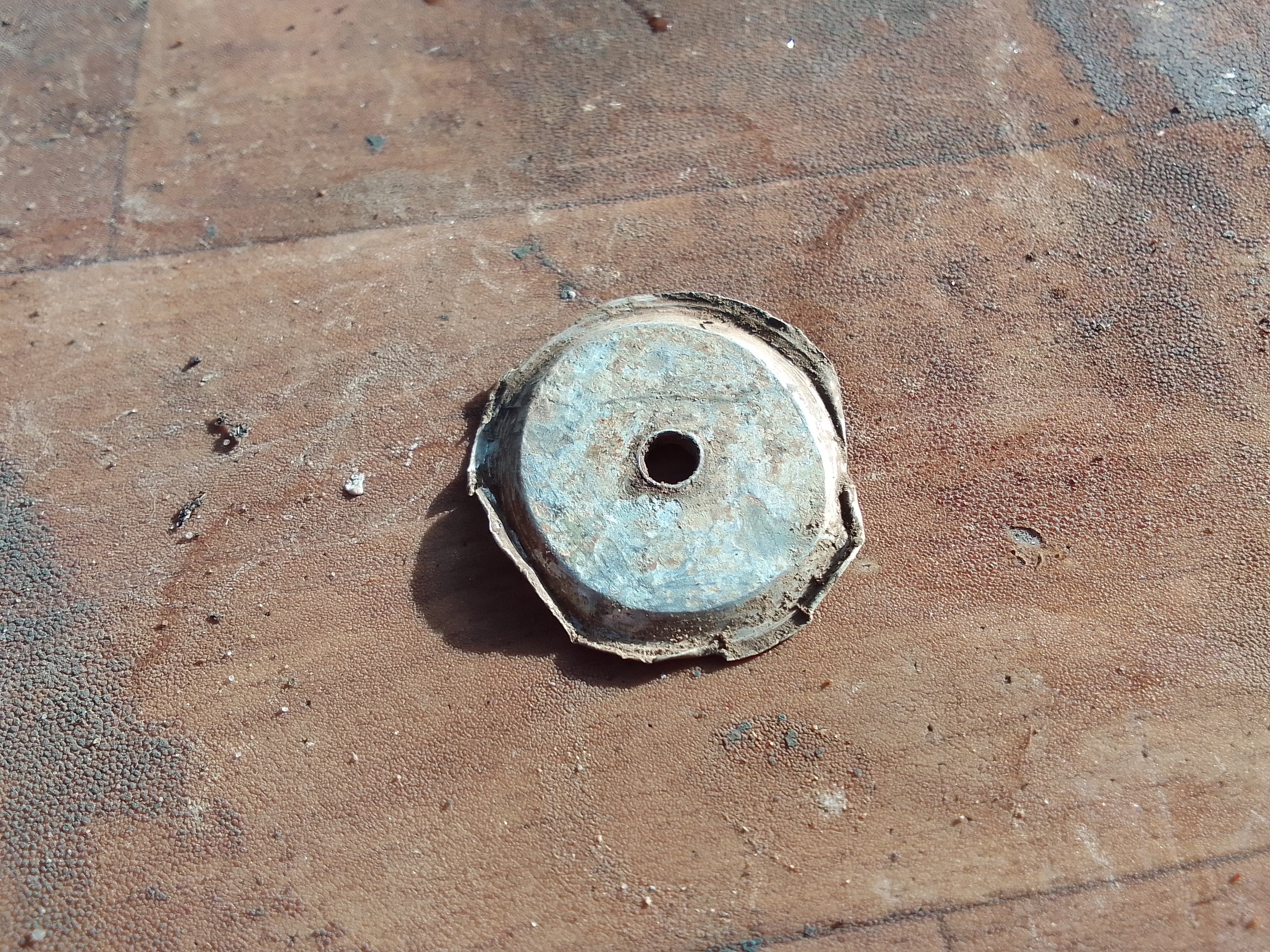

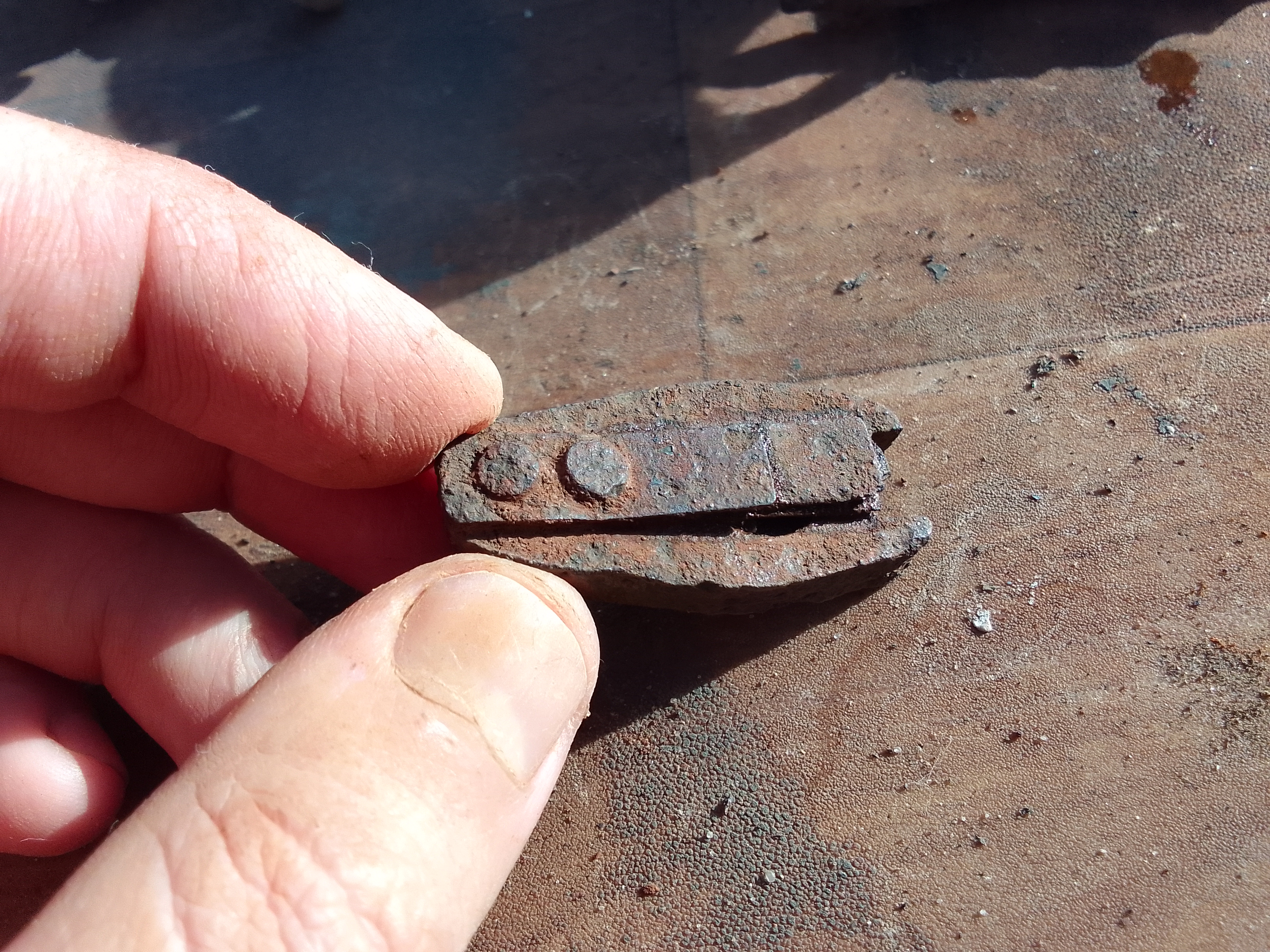

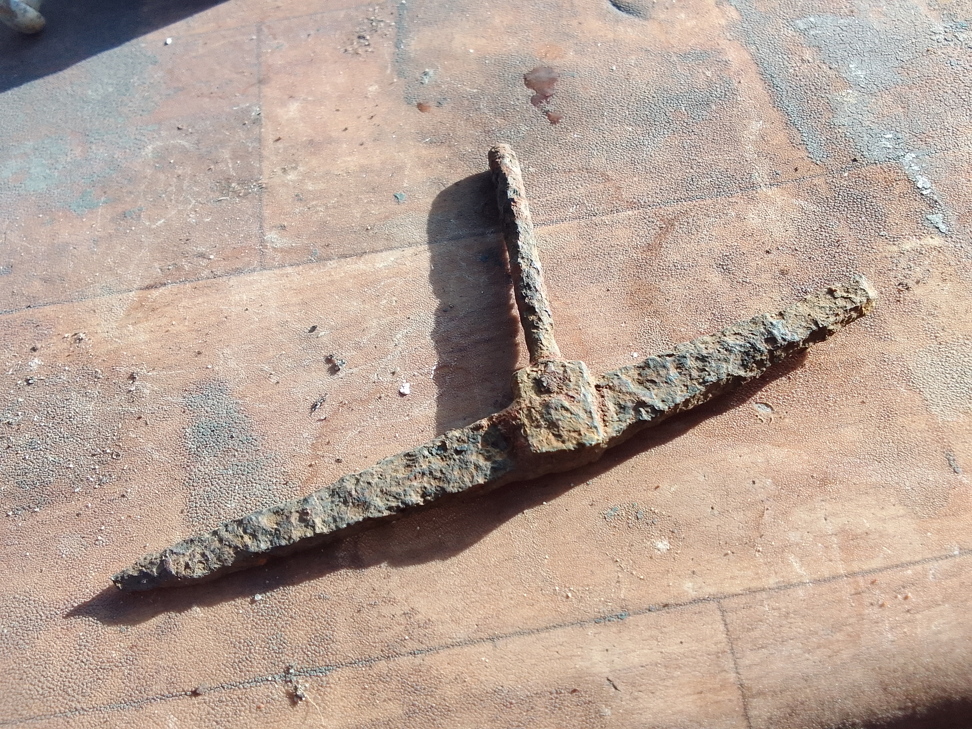

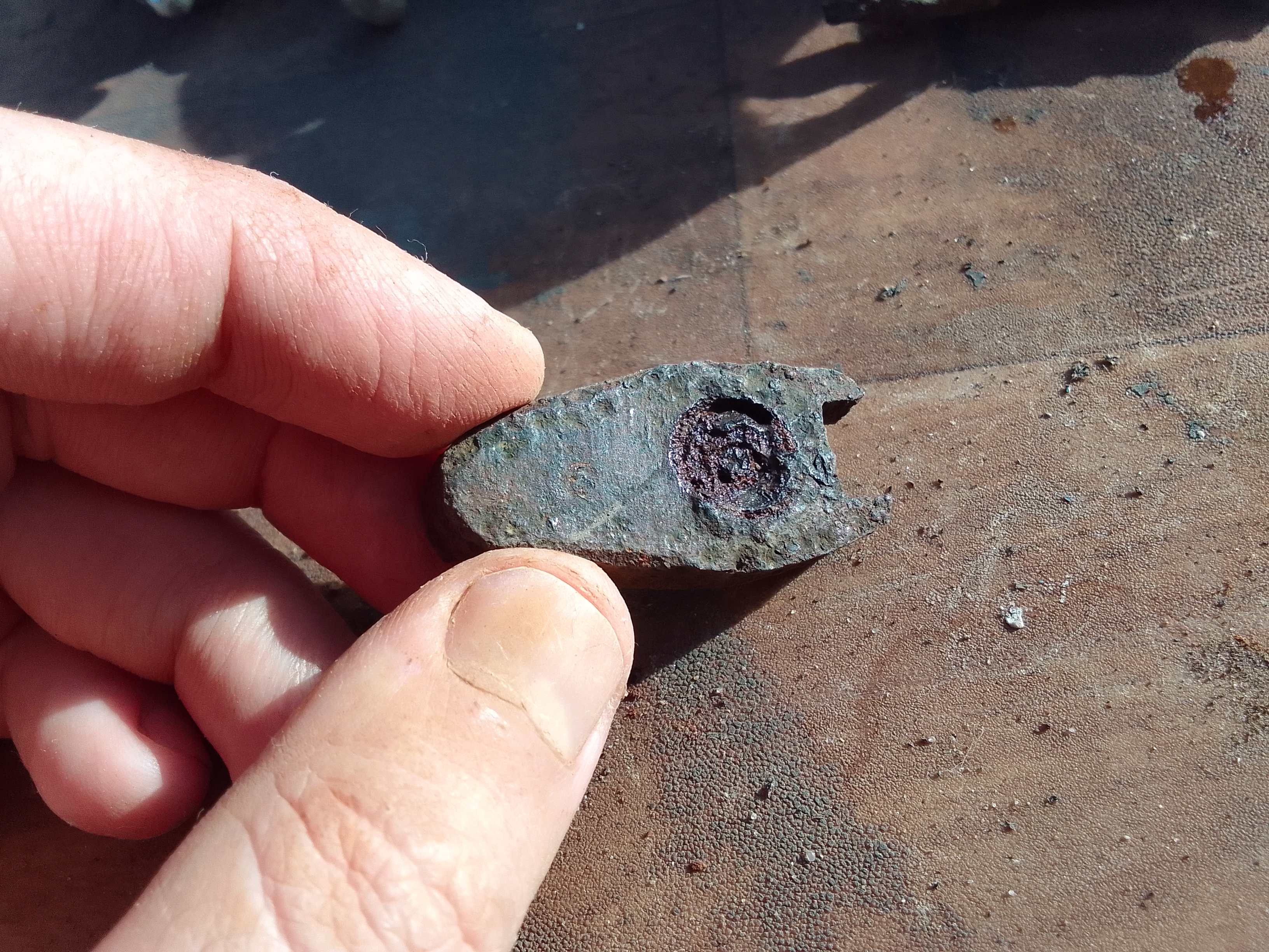

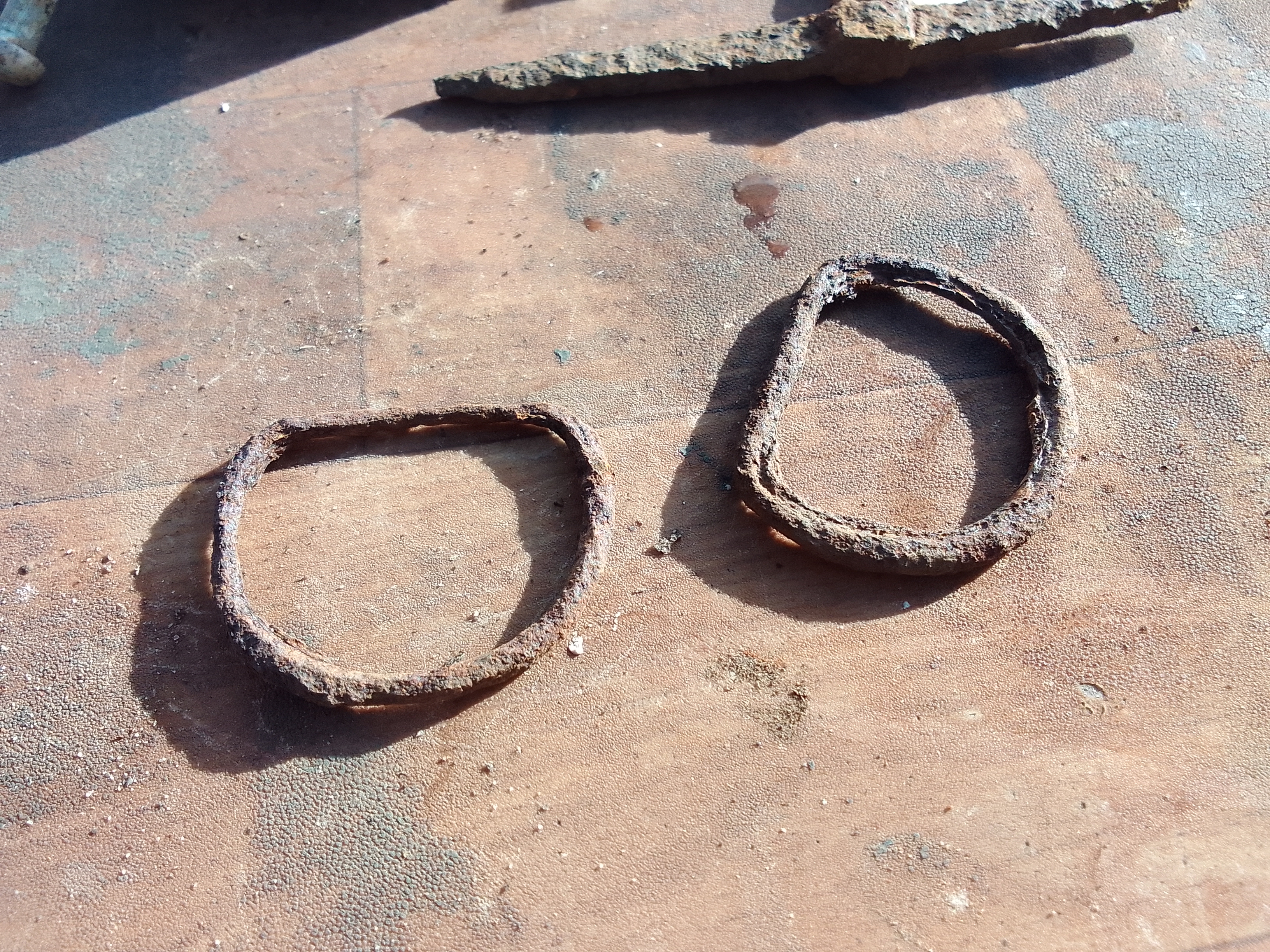

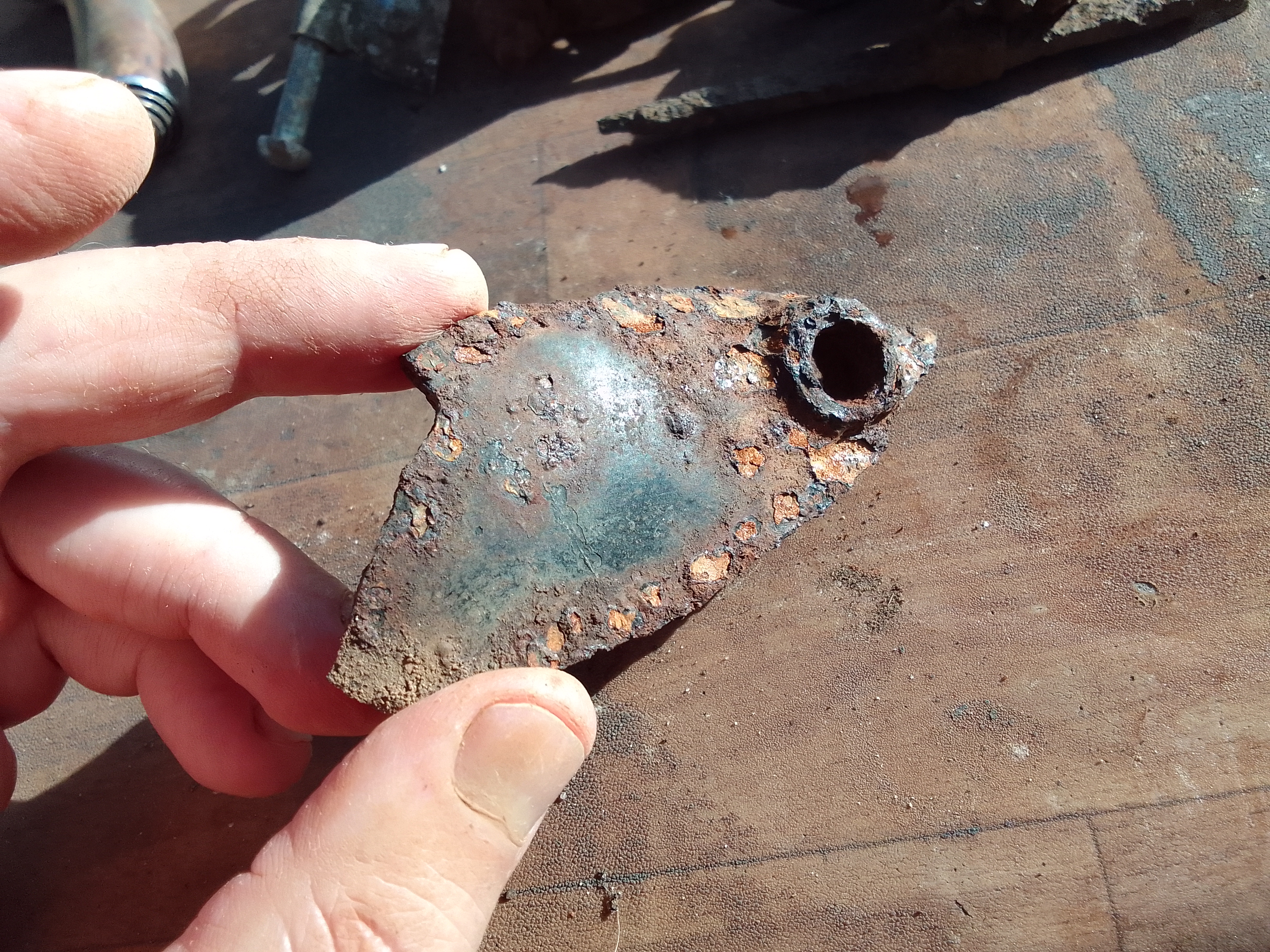

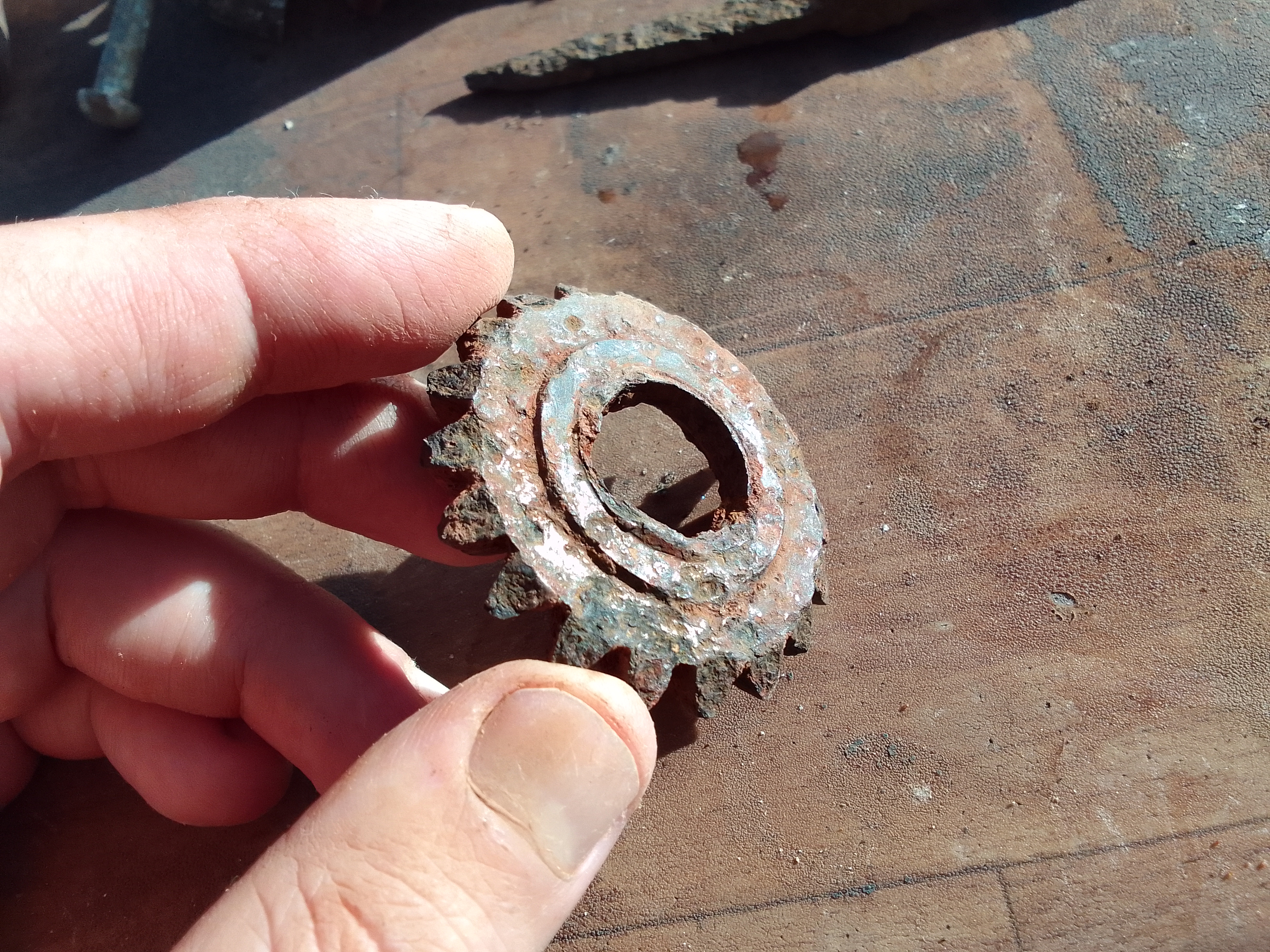

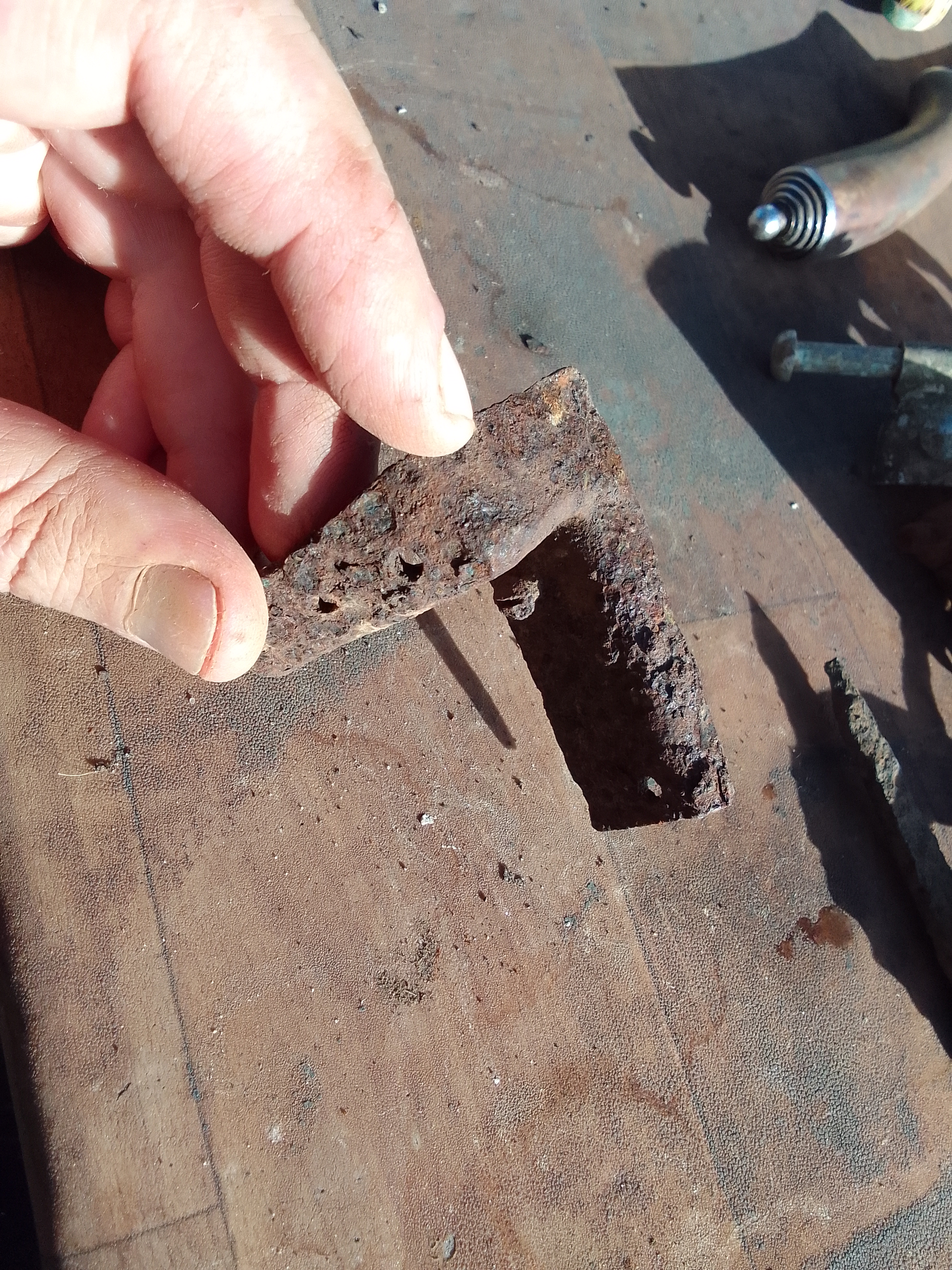

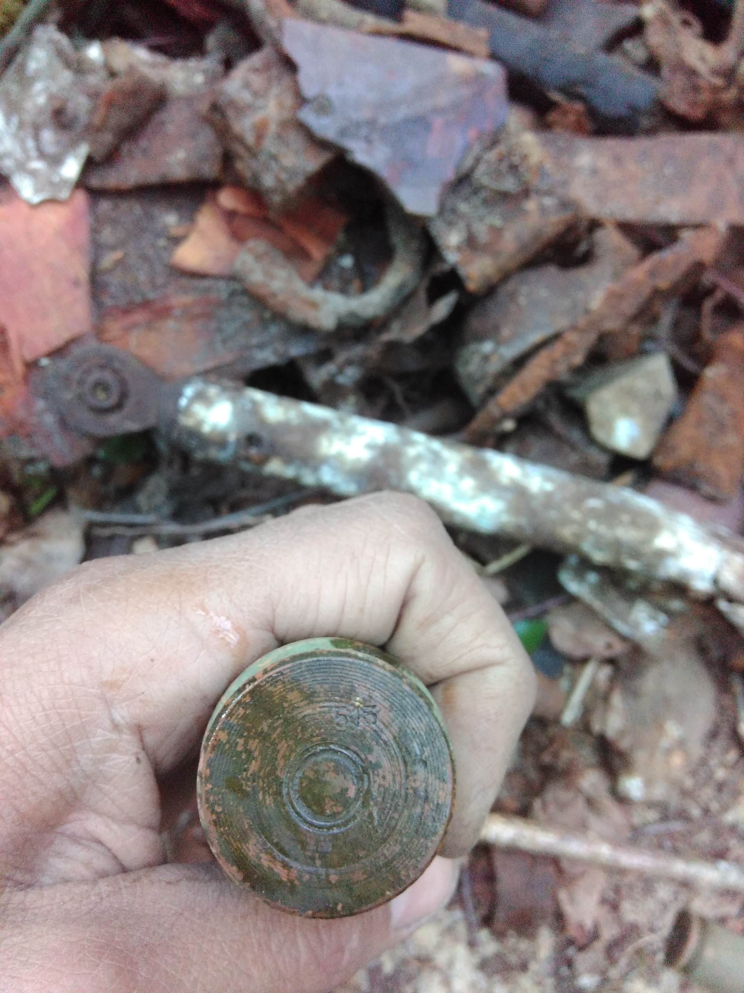

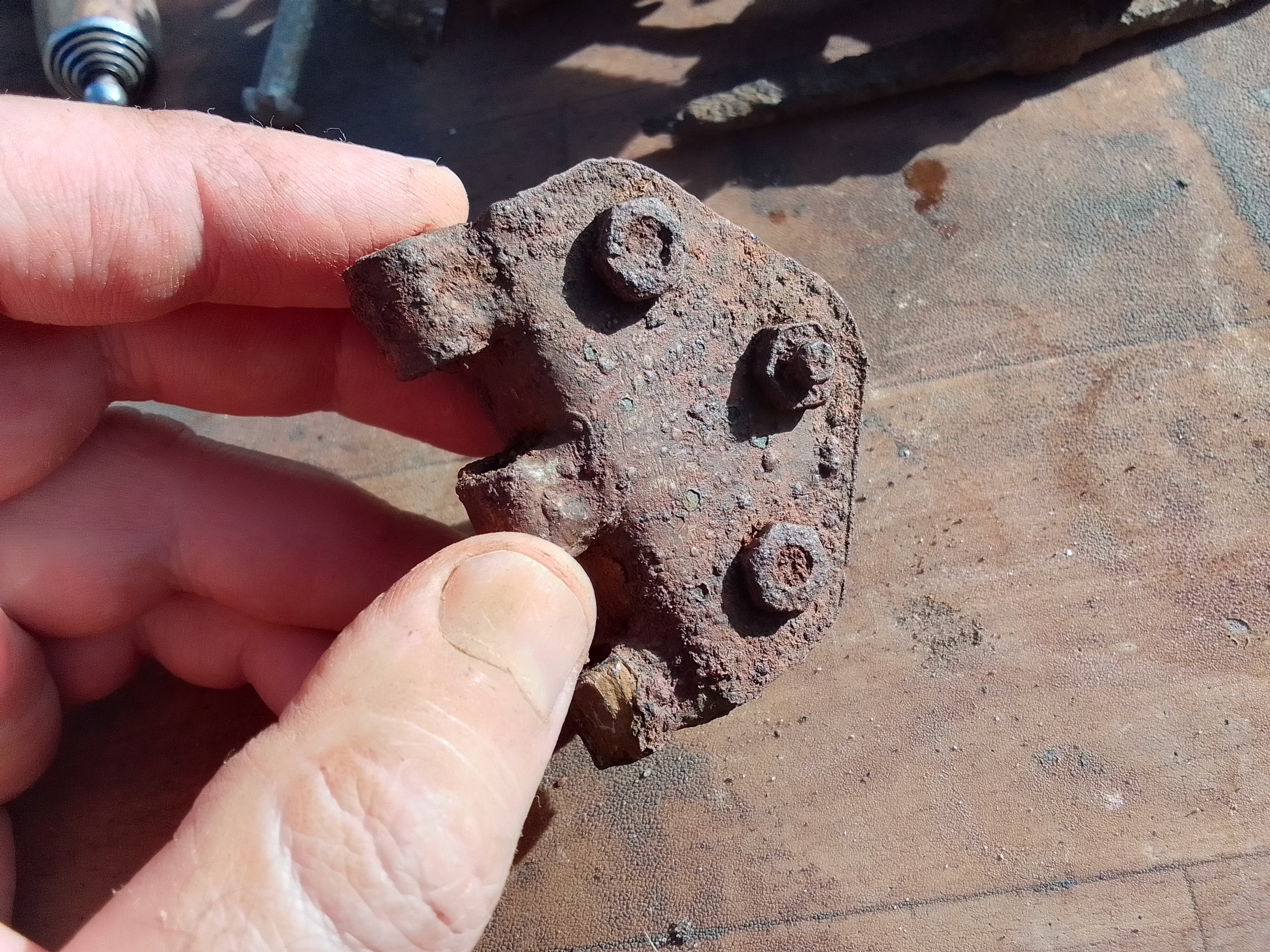

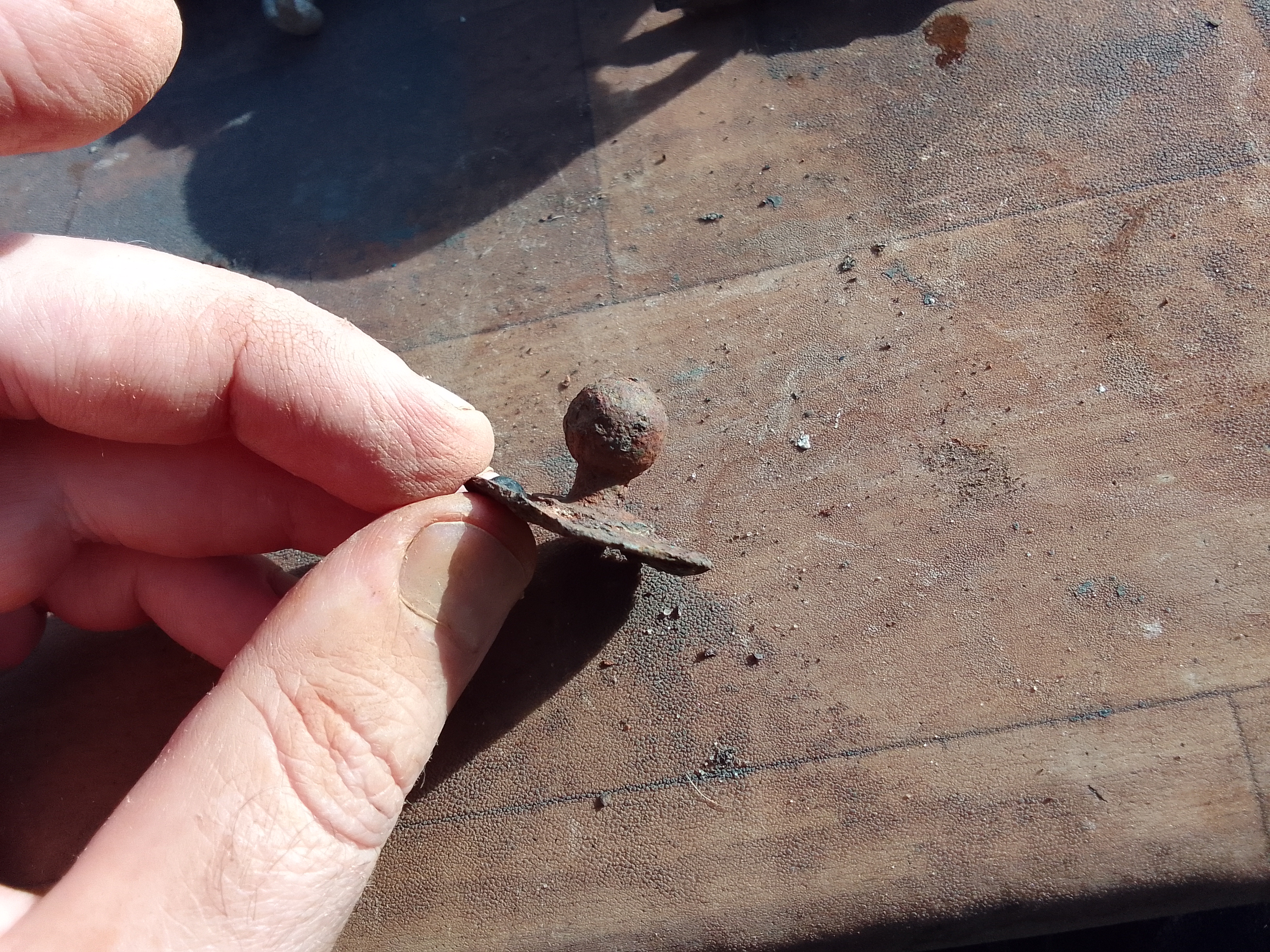

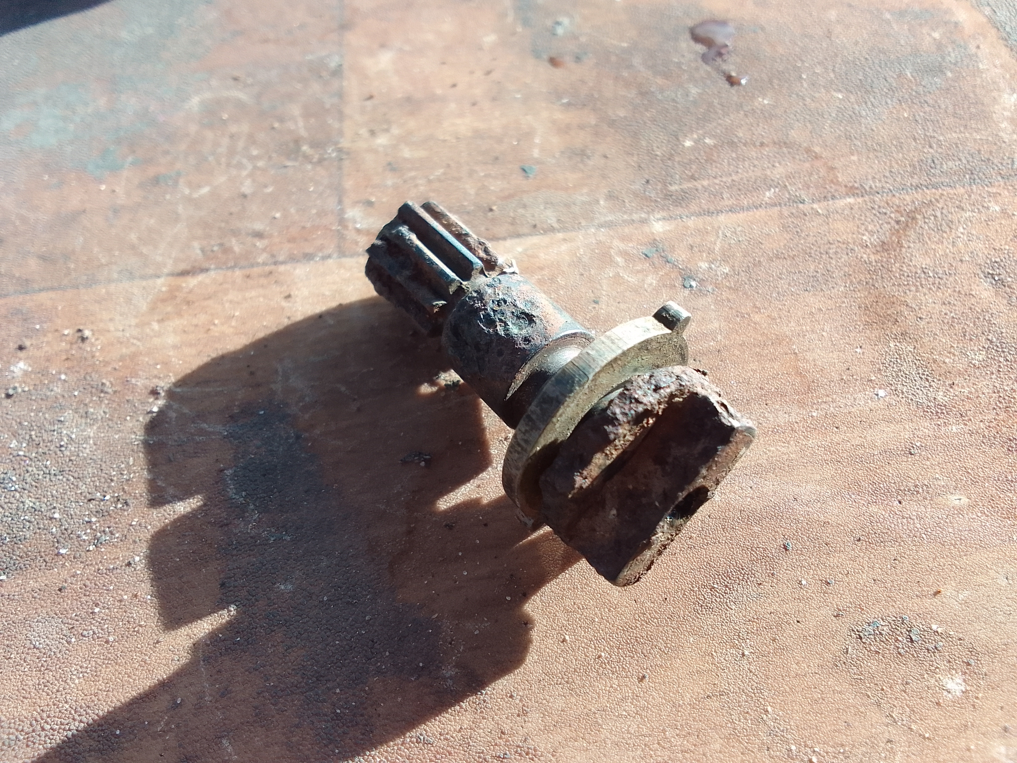

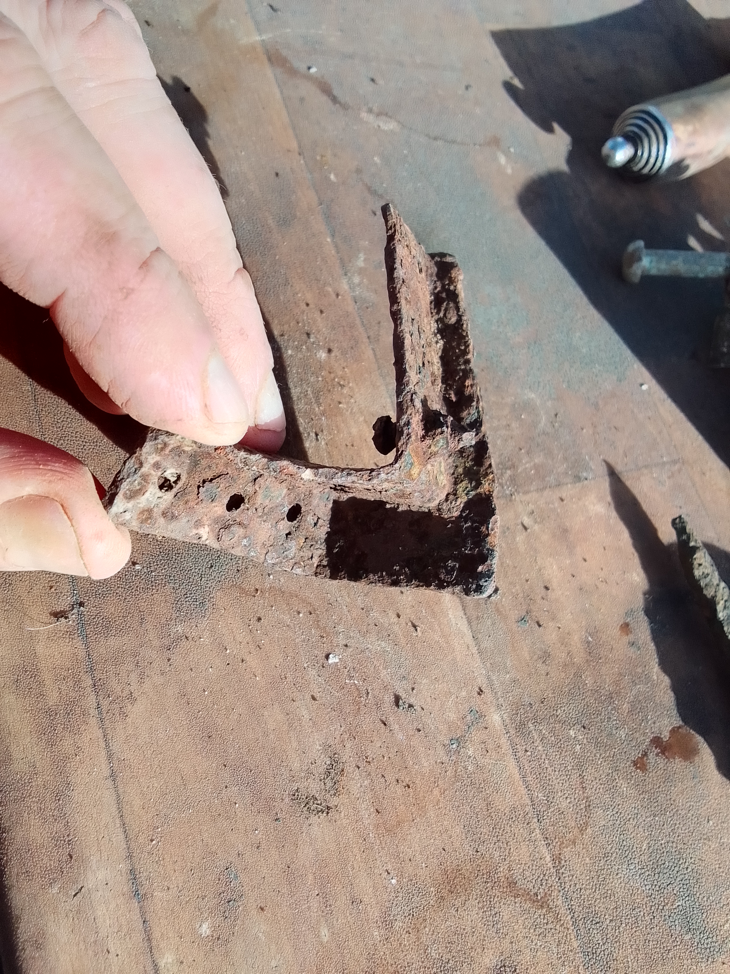

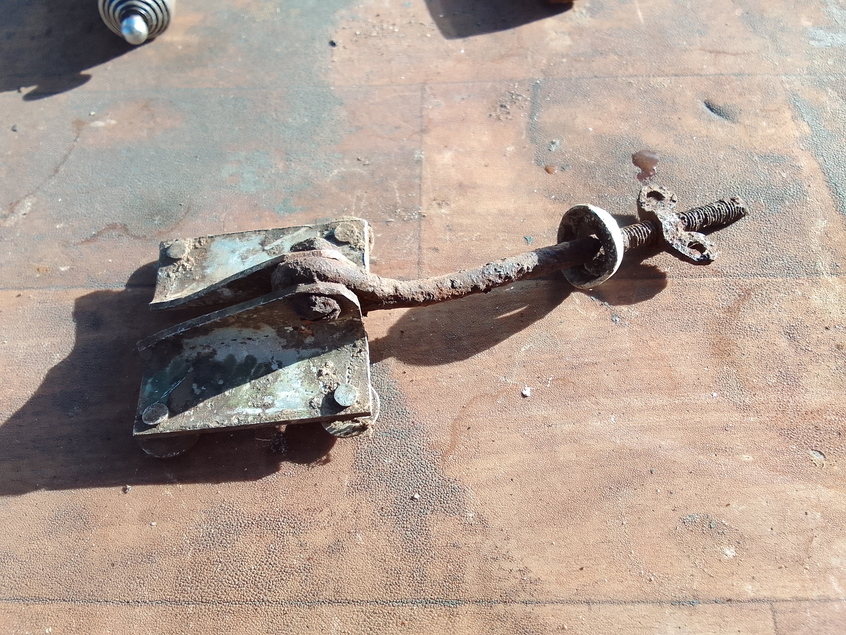

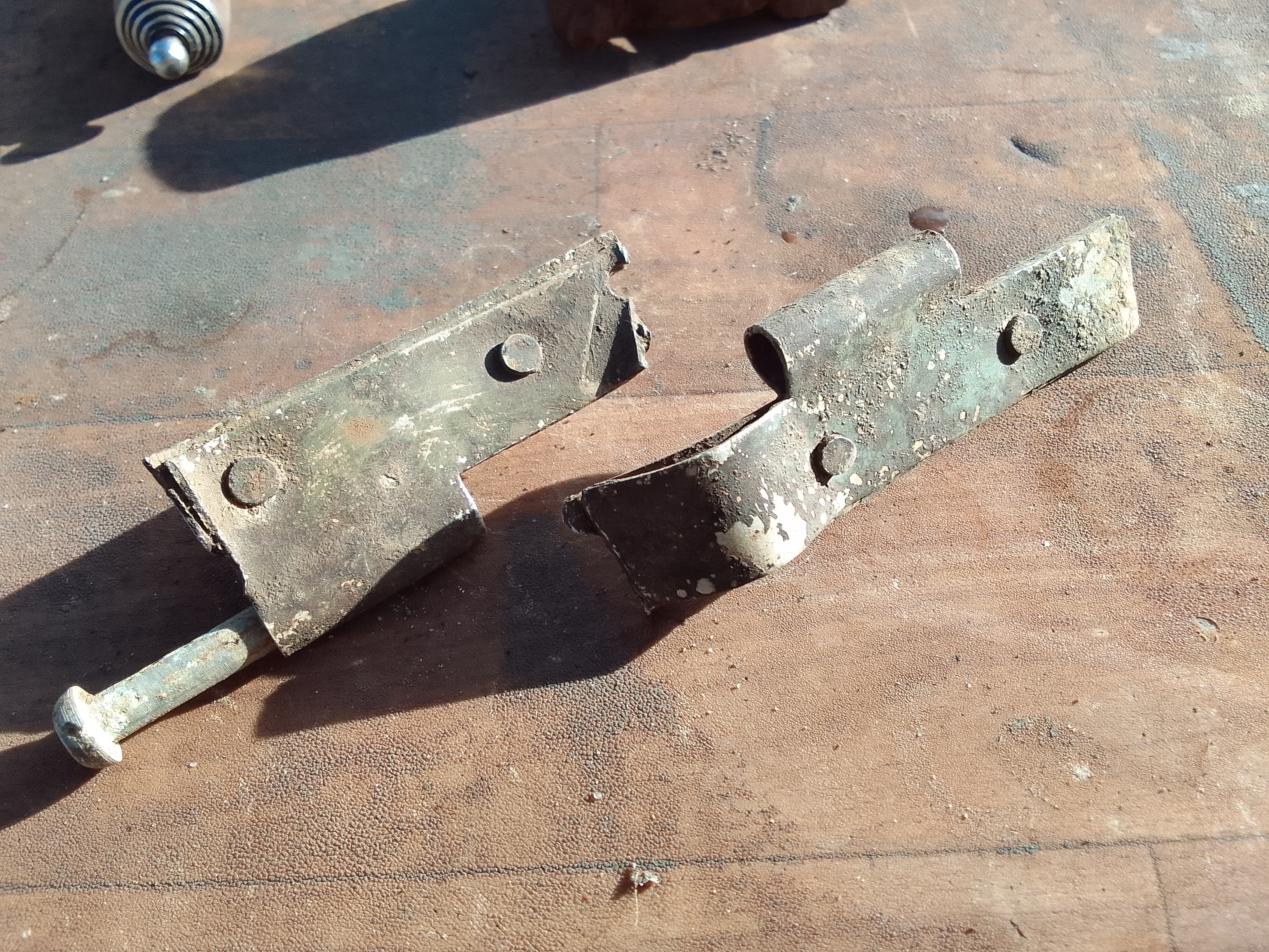

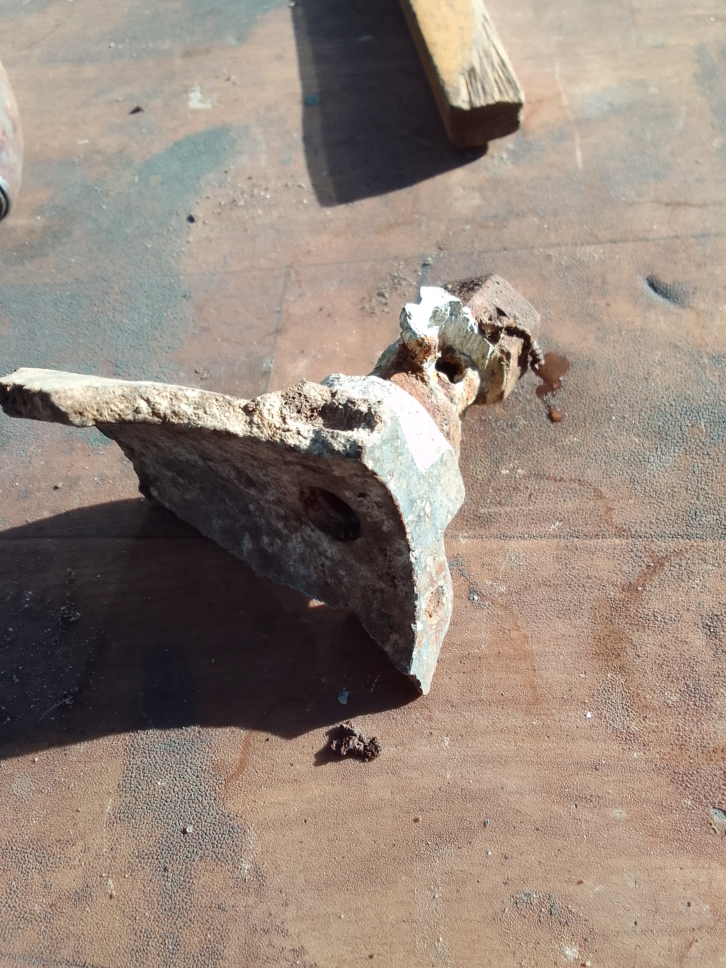

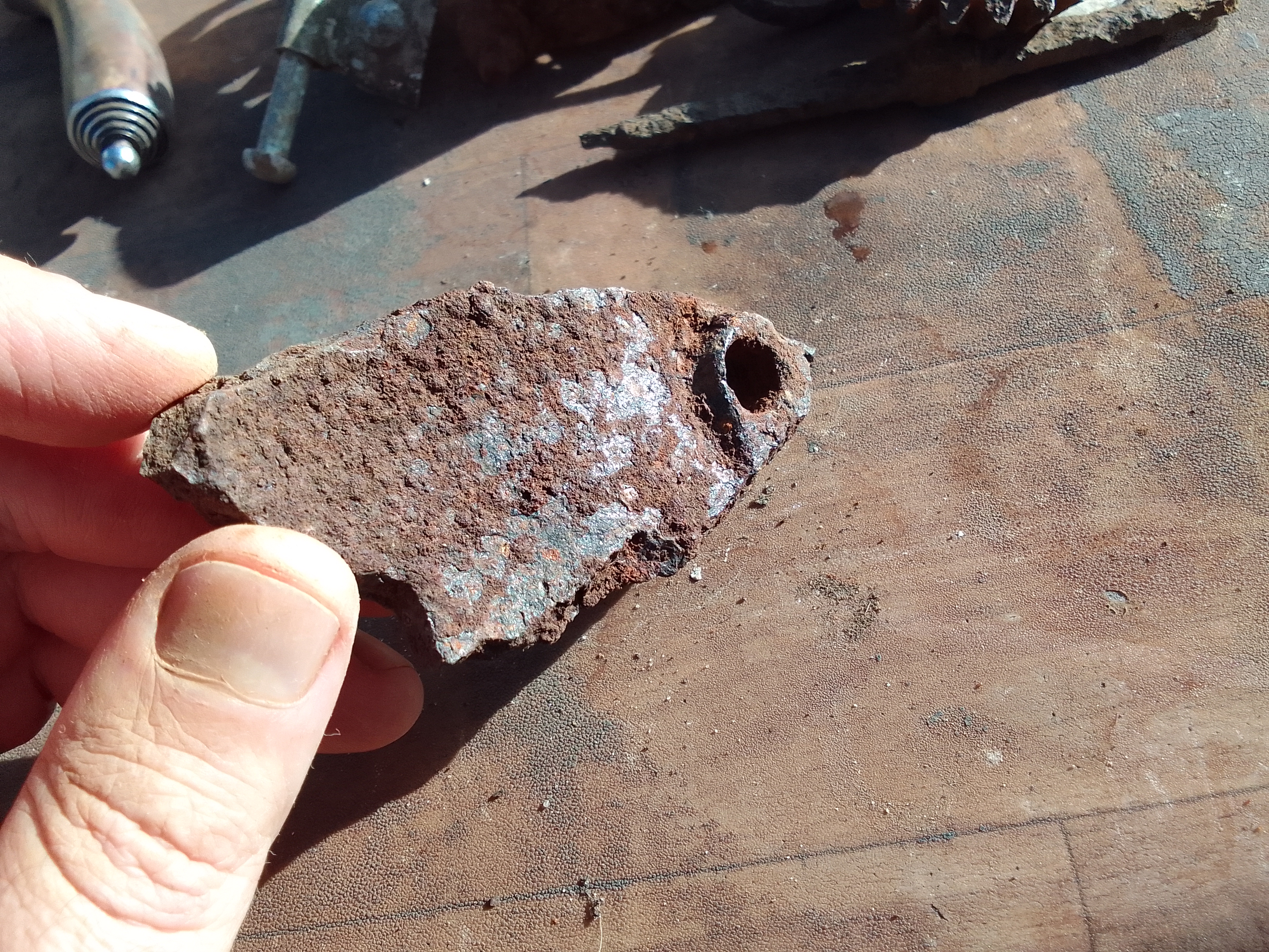

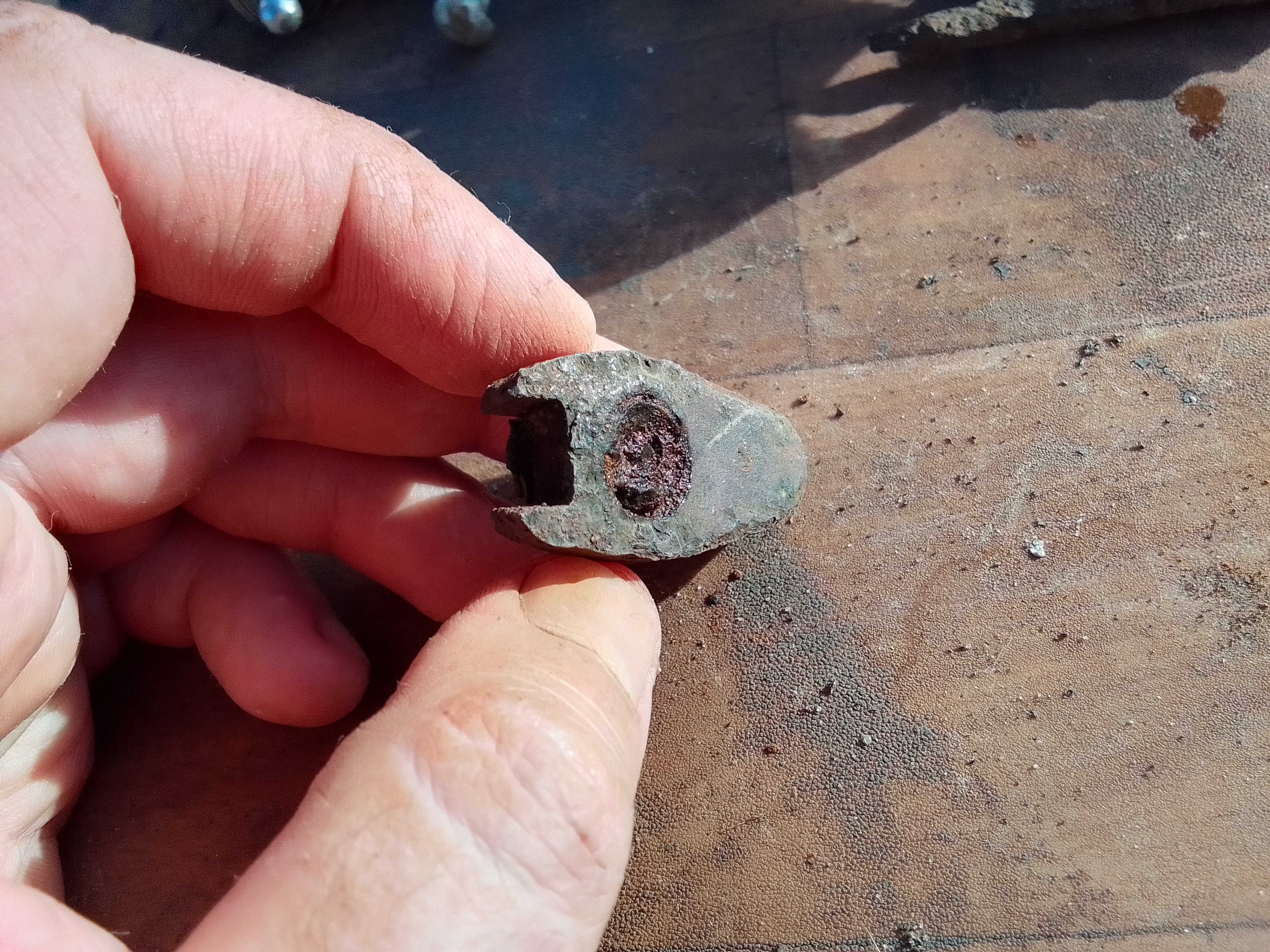

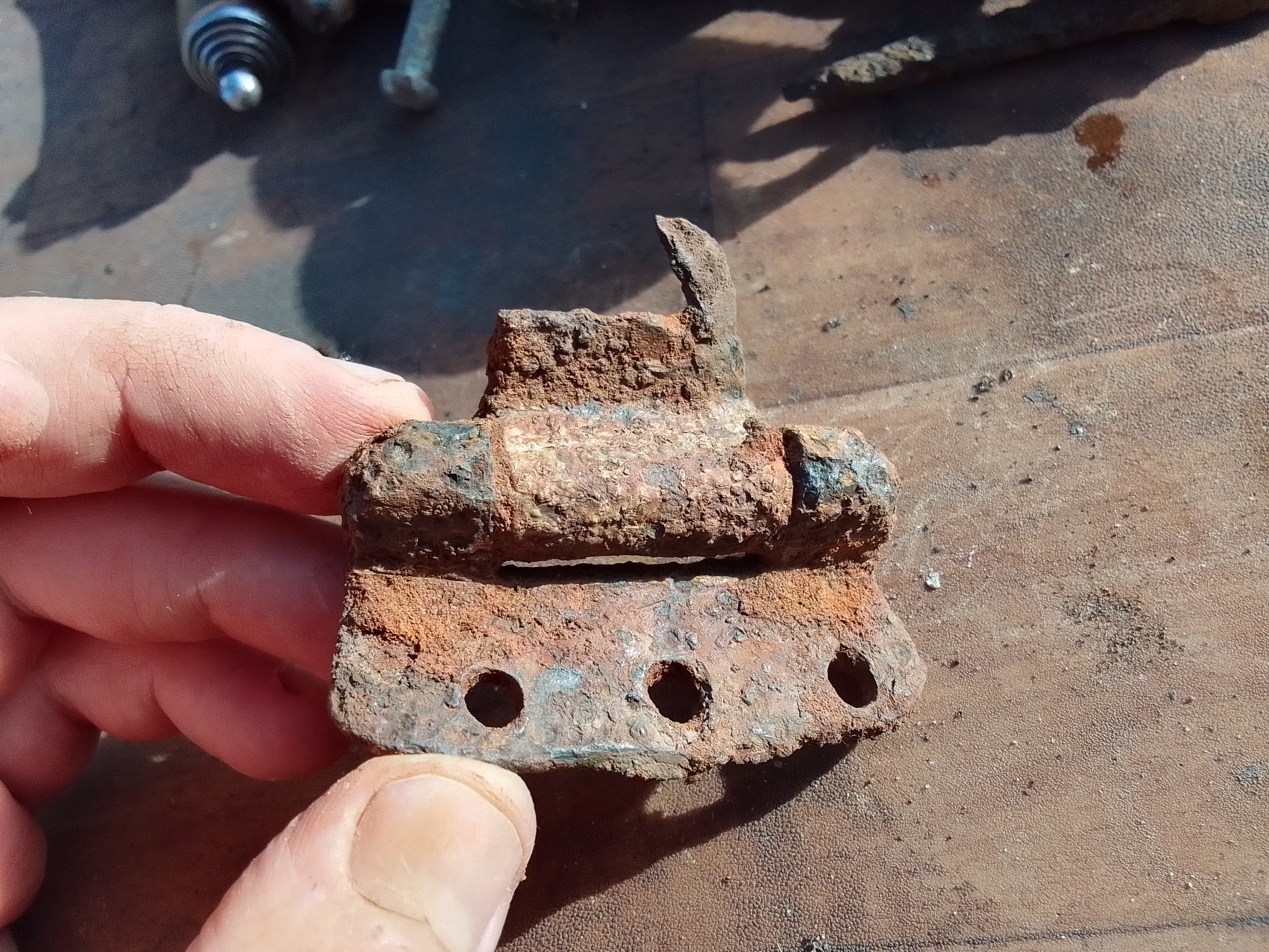

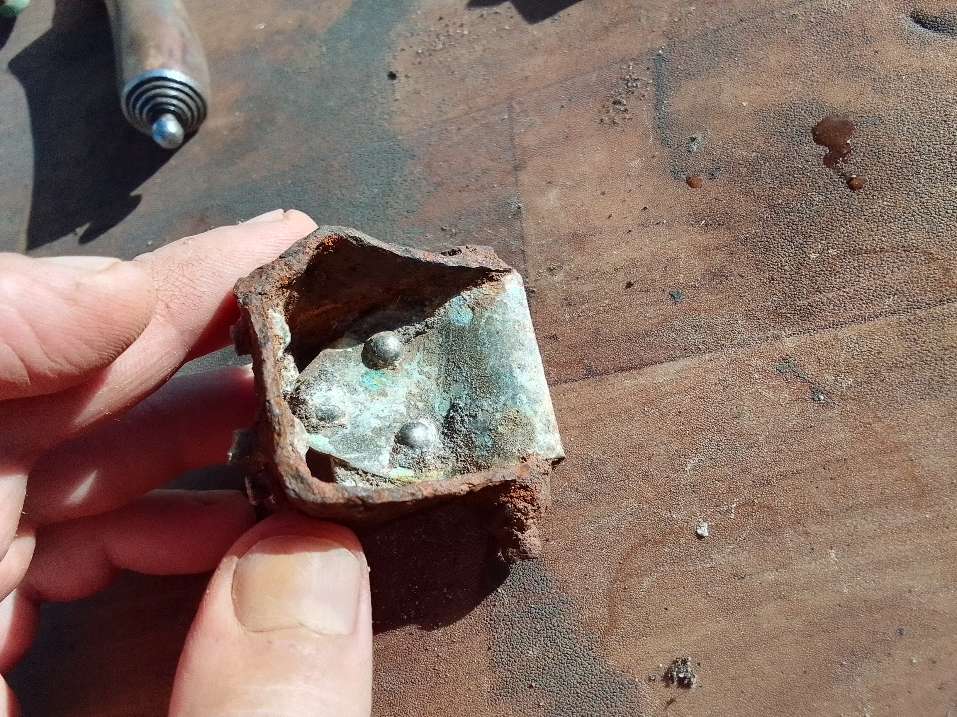

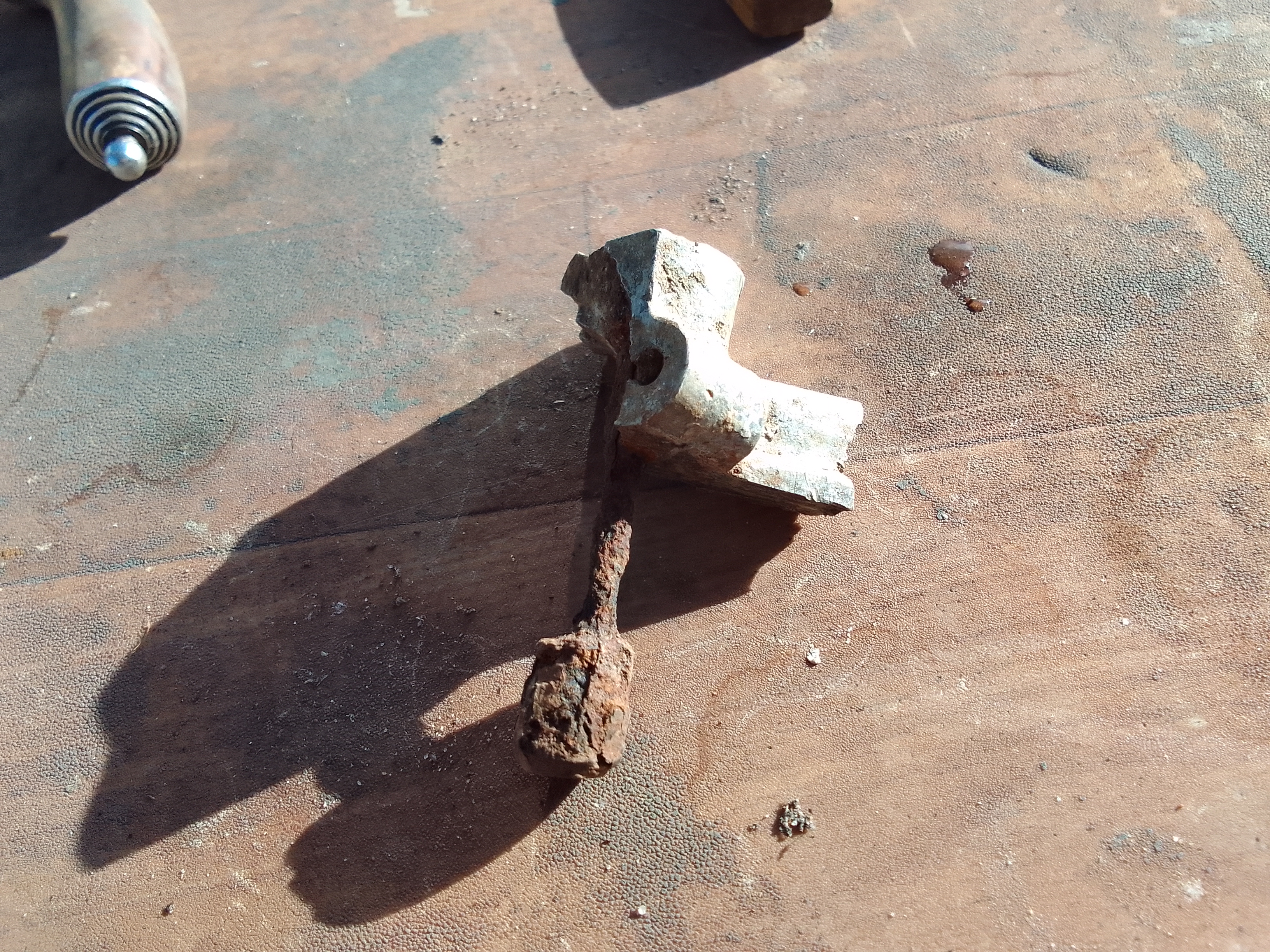

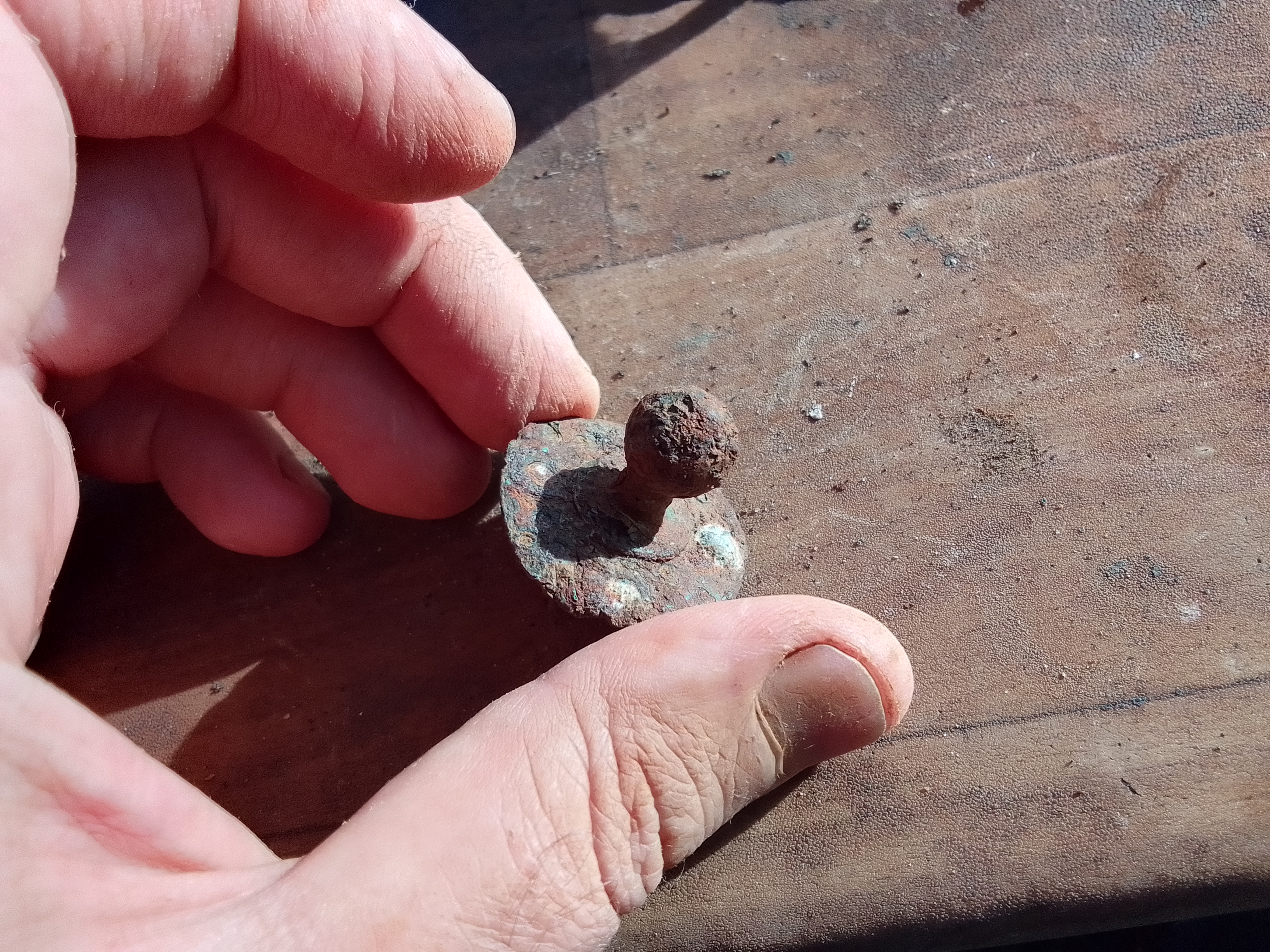

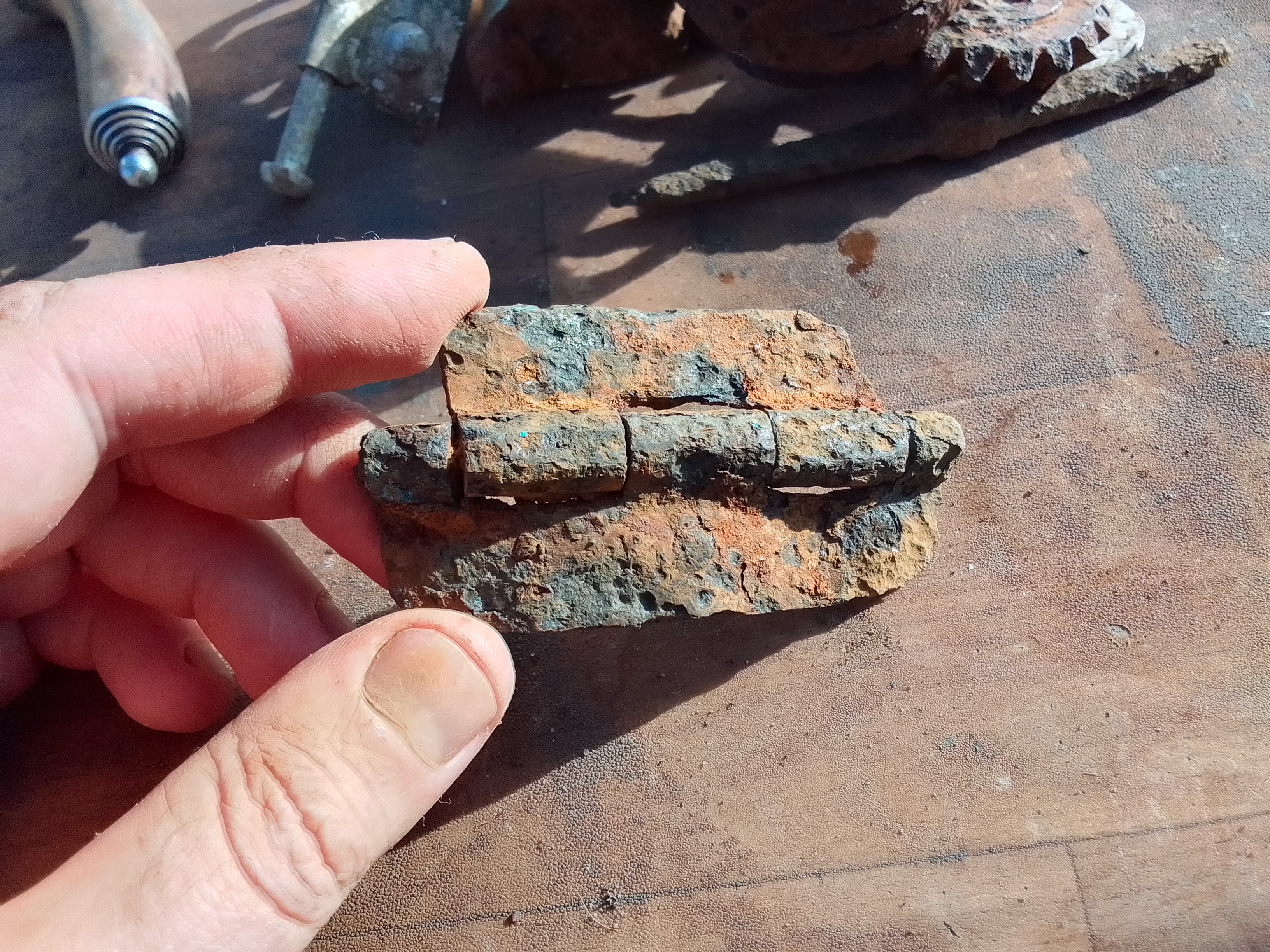

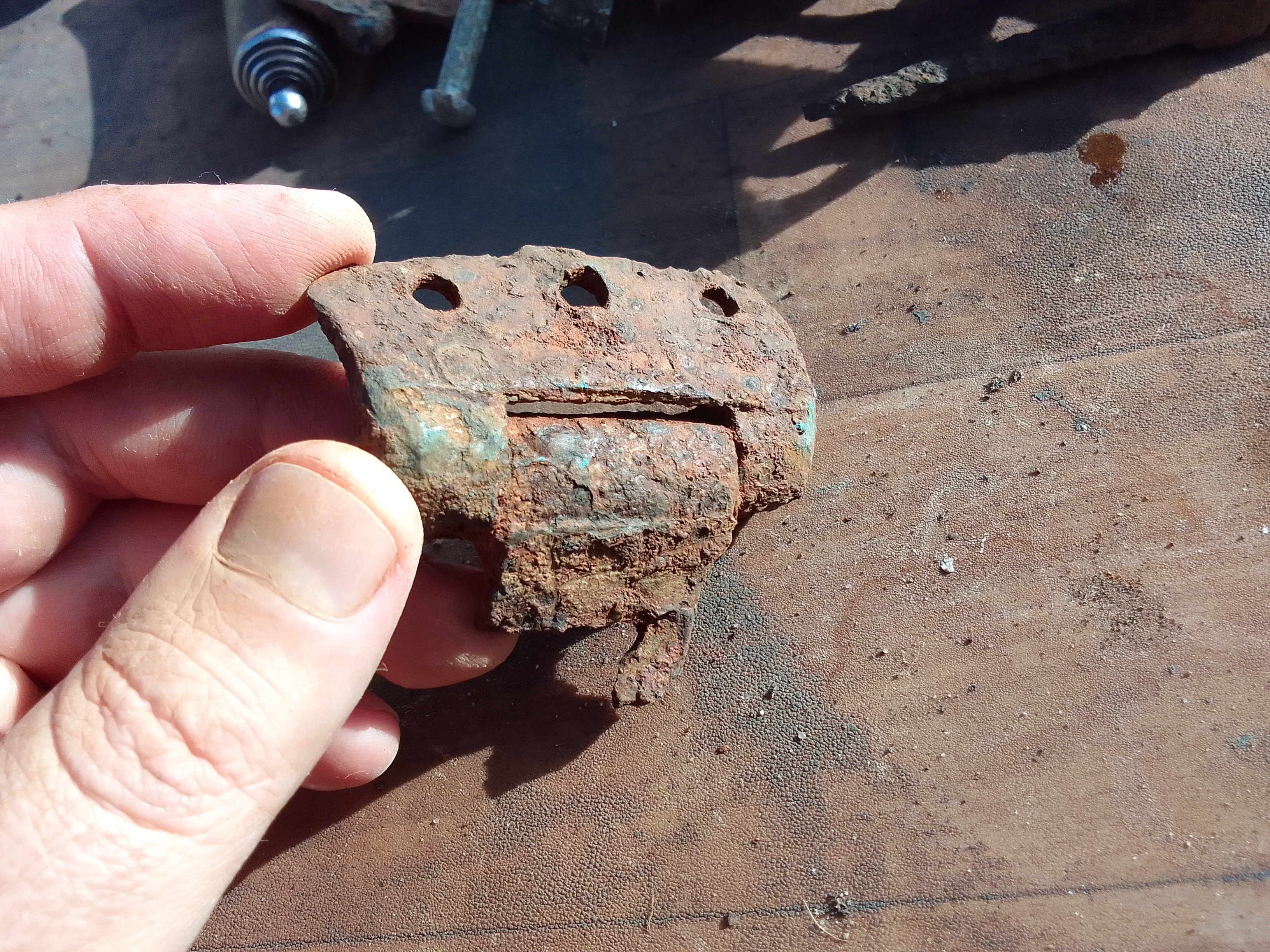

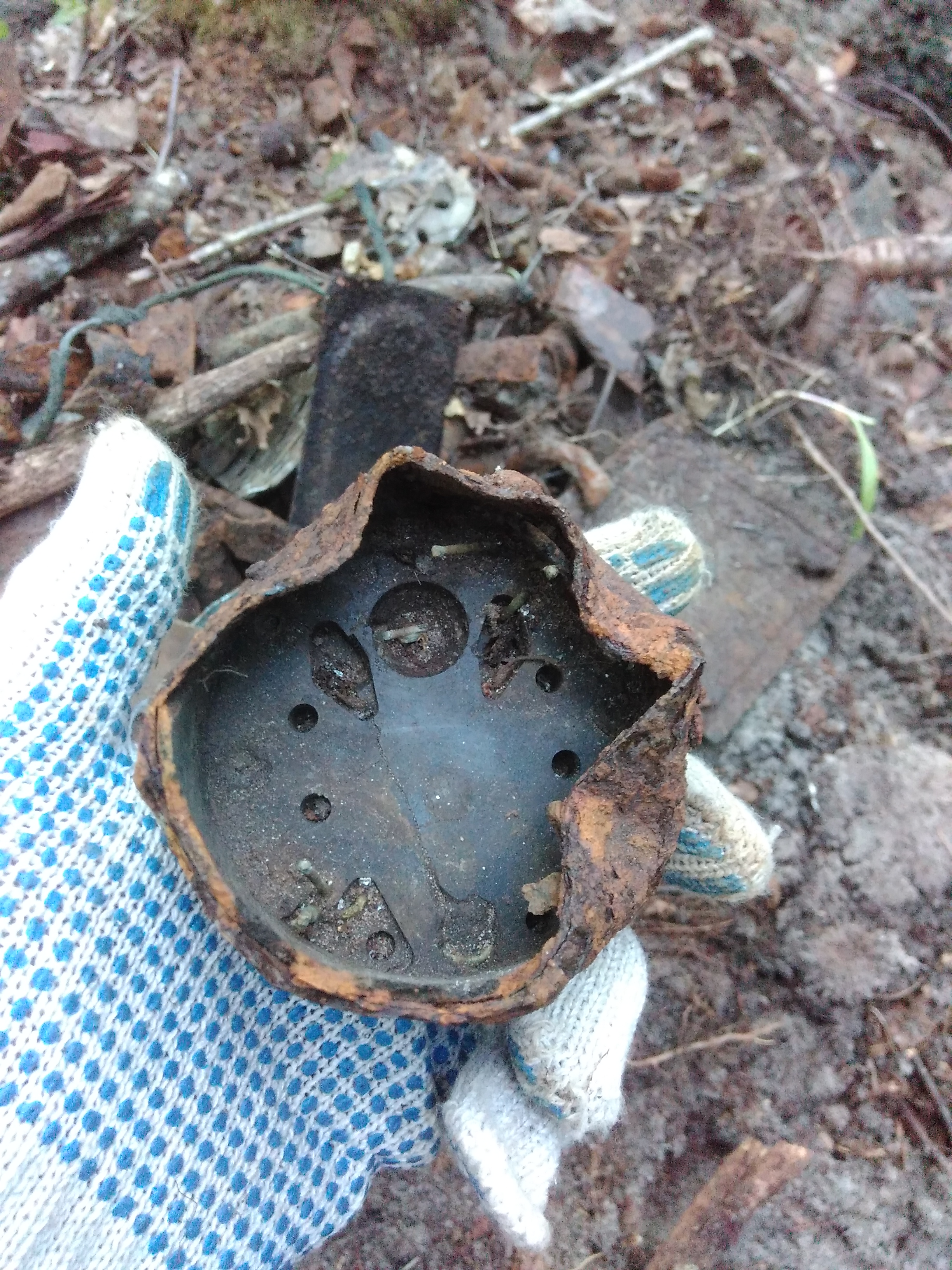

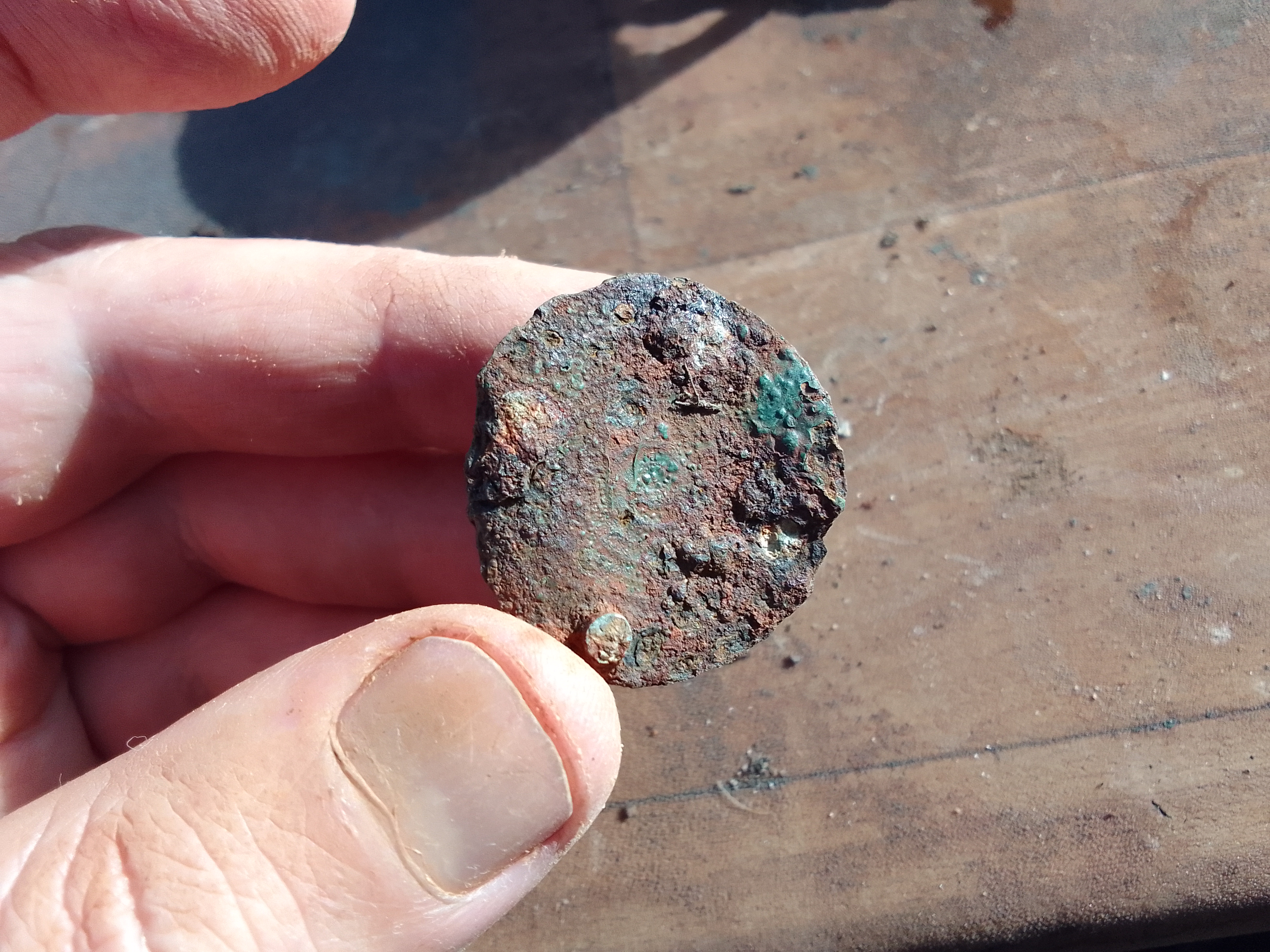

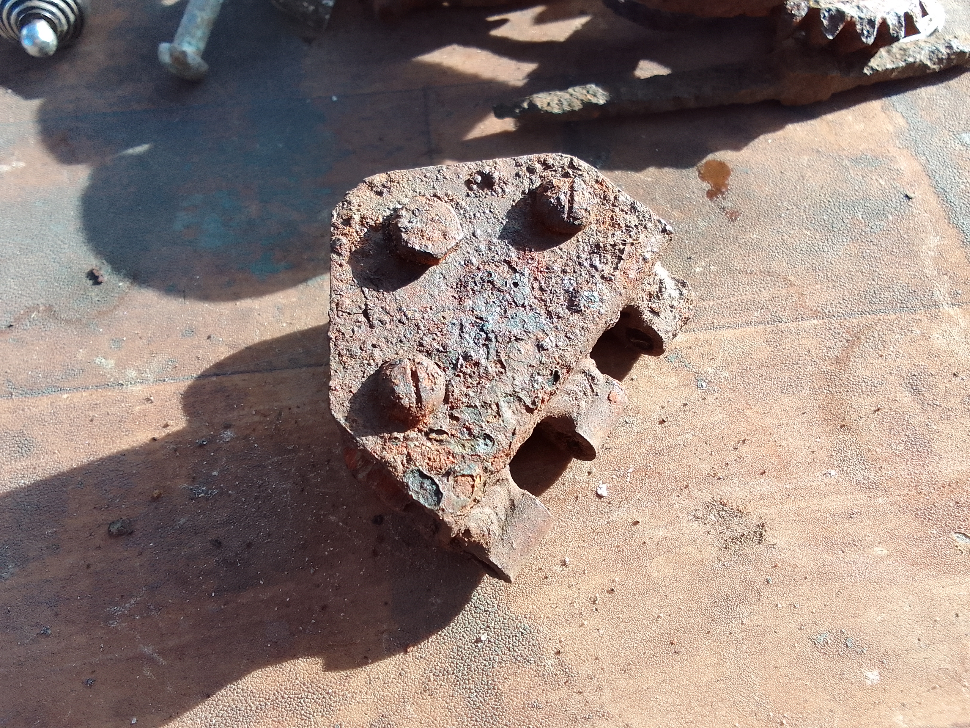

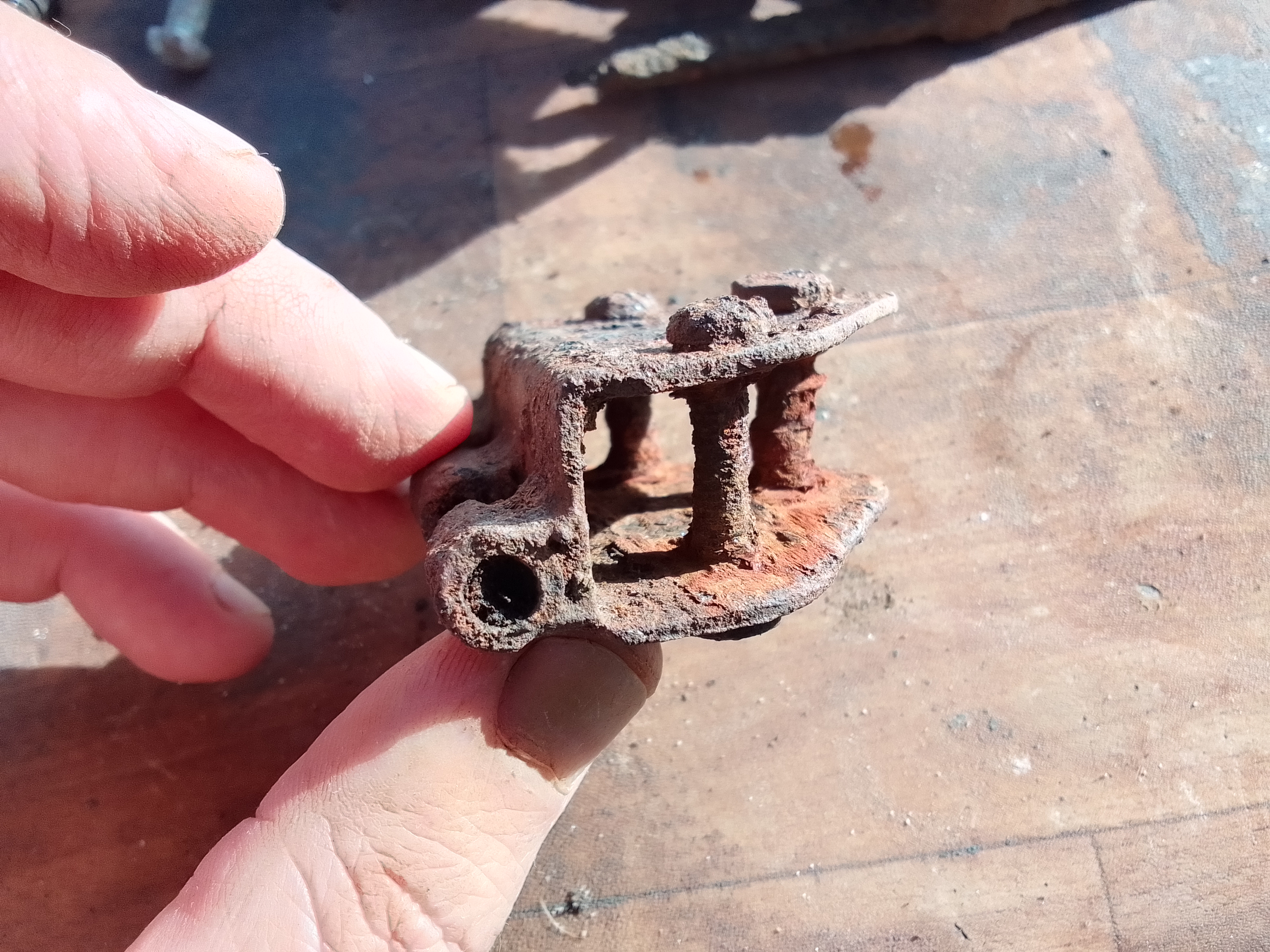

Опубликовано: 10 сентября, 2022 Постепенно буду публиковать детали самолёта (в основном неопознанные), если кто узнает от чего, не поленитесь поделиться 0 Упомянуть пользователя Поделиться сообщением Ссылка на сообщение Поделиться на других сайтах

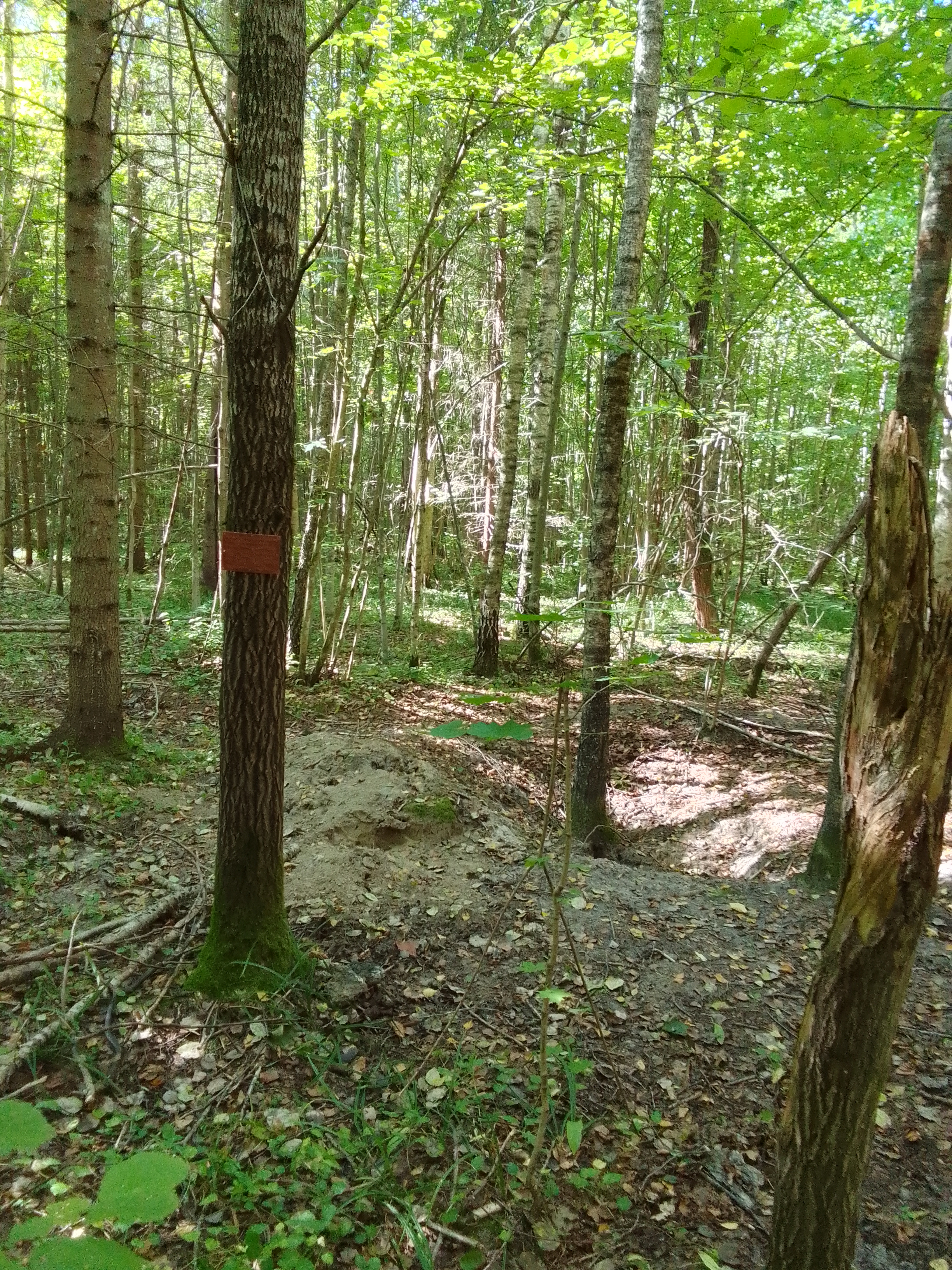

Опубликовано: 10 сентября, 2022 Пока сваял на принтере такую вот табличку и прикрепил на ближайшее дерево у МП. Хоть как времянка повисит пока нормальную табличку не привешу 0 Упомянуть пользователя Поделиться сообщением Ссылка на сообщение Поделиться на других сайтах
