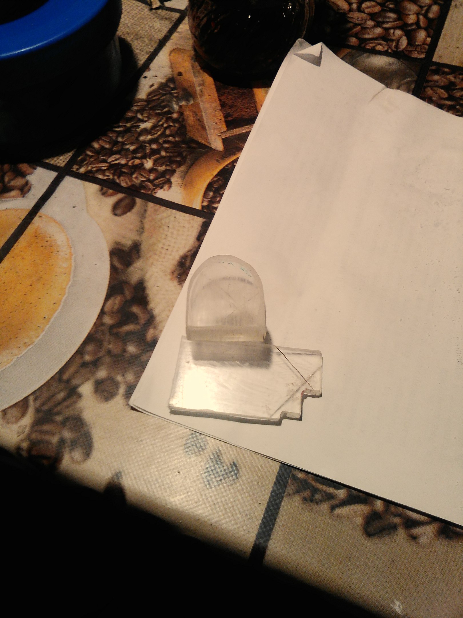

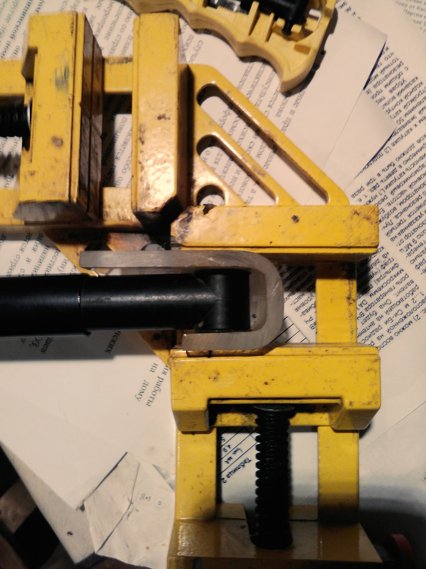

Пытался дед ухи на место приклеить, что только перепробовал, да все бес толку, чуть что отваливаются ухи. Хлебнул дед хреновухи и забилась мысля у него "елы палы, инженегр ты али где, ухи на место прилепить не можешь? Сделай новые!" Думалось сначала деду что ухи новые надо выточить из пластика и приклеить. Но пятно контакта то все одно будет таким же, а следовательно что новые клеить что старые, фаберже одно выходит. После некоторых раздумий, народилась новая идея, ухи надо гнуть из пластинки, с последующим сверлением и приклеиванием. Взял дед оргалиту пластинку, 5-6мм толщиной, нагрел ее строительным феном и согнул.
Вот такая вот загогулина получилась. Опосля нежной обработки болгаркой, вышла следующая картина
Ну а это опосля сверления

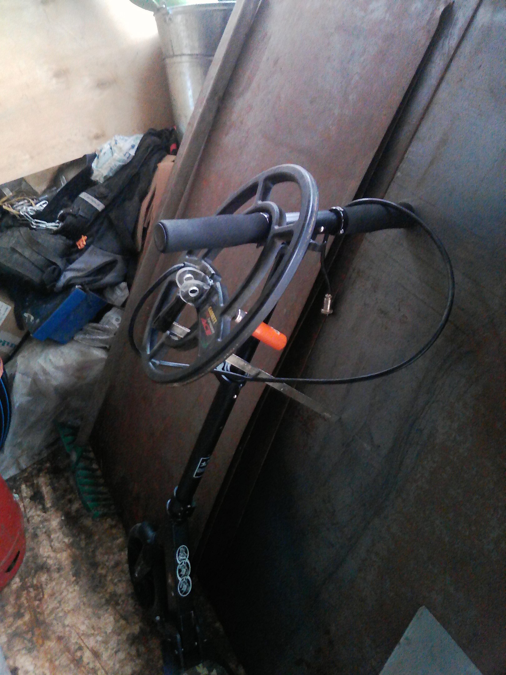

Старые ухи были срезаны болгаркой под ноль. В дихлорэтане разведена стружка от оргашки что осталась после сверления. С помощью полученной адской смеси и струбцины, новые ухи установлены на штатное место. Все оставшиеся скругления между катушкой и ухами залиты смесью дихлорэтан+стружка (и после усадки еще разок).
И вот колобок висит сохнет ....
Что вышло видели, часовой тест по огороду колобок откатал без проблем. Оргашка была использована старая, царапанная из серии "я ее слепила из того что было...". Гнется от нагрева на ура, ставим 200-210 градусов на фене и за минуту прогрева с 2х сторон она гнется чуть ли не под своей тяжестью. Гнуть лучше на оправке, так лучше радиус выходит. 1 сторону гнул на тисках, вторую так, по месту. Вышло чутка круглее. На мой взгляд не сильно критично но и не идеально вышло, тоже не айс.

@kolo говорил я тебе, увеличь пятно контакта накладочками по углам!
4 часа назад, CyMATOXA сказал:
Андрей, оно не хужей вышло. Крепко. Опять же я лишний раз клеевой основой прошелся. Эксплуатация покажет, прав я или нет, но в бурьяне на огороде оно не отвалилось. Думаю и в поле не отвалитсо.
