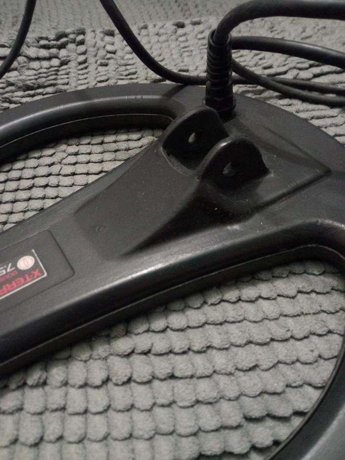

Случилось так, что на катушке моей 705й тёрки сломалось одно ушко, а второе треснуло…
Порывшись в сети, изучил различные варианты восстановления и определил для себя вот такой способ!
Купил дихлорэтановый клей, подобрал пластик для изготовления необходимых частей!
Далее по трафарету вырезал нужные детали.
В свободный пузырёк настрогал АБС пластика и залил туда дихлорэтановый клей.
Время растворения пластика не засекал…  Я не спешил!
Ну а дальше дело техники, надеваем резиновые перчатки и в хорошо проветриваемом помещении начинаем склеивать конструктор!
Не забудьте предварительно обезжирить склеиваемые поверхности!
Далее все видно на фотографиях! Если есть вопросы, задавайте!

Богато ты пластику налил. Надоть попробовать, а то большую катушку к асе я так и не починил. Пробовал всякие разные клеи, вплоть до космофена, фигу, отваливается. Может и прокатит, если поболее залить основу.

Я пластик для основы подобрал в 3 мм. от крышки принтера )
Ну и ушки вырезал из неё, а так на испытании всё выдержало...испытывал дома))) теперь надо в полевых условиях попробовать!

А с виду вроде оргстекло обычное, аль путаю?
Оргстекло толще)
Это АБС пластик :D
Не надёжнее ли, для увеличения пятна контакта, сделать уши в П-образном профиле? Т.е. не два уха по отдельности, а изогнуть пластик в форме буквы П?
Я хотел сохранить второе ушко, плюс основание у обломанного было пять мм. я к ней прицепил и усилил дополнительной пластиной.)
А вот если бы с корнями оборвано было, тогда однозначно П-образный пластик!)

Привет! Поработал с катушкой! В общей сложности неделя работы в поле!
В результате работы ушки целы, трещин и признаков поломки нет!!!
