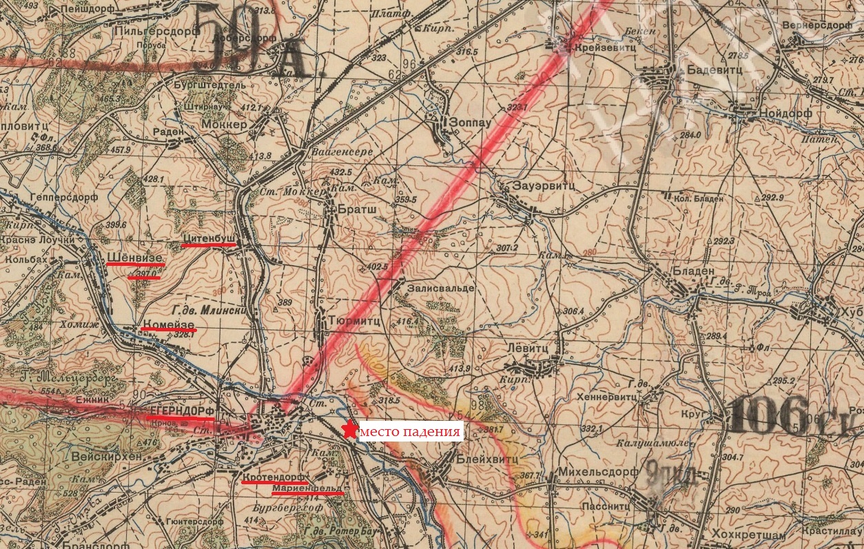

Опубликовано: 25 марта, 2017 (изменено) Привет всем. Было обнаружено место падения штурмовика недалеко Егерндорф, сегодня Крнов в Чехии. Вероятно, это произошло 28.3.1945, когда 5 гв. шад 2 гв. шак 2 ВА безвозвратно потеряла 3 машины : 93 гв. шап в районе Цитенбуш (но по ОБД Крутиндорф правильно Кротендорф, что 1 км от места падения) гв. ст. лейтенант Жебровский Евгений Борисович 1921 нбз стрелка по ОБД не нашел 95 гв. шап в районе Шенвизе потеряла 2 экипажа: летчики: Малахов Валентин Андреевич 1921 нбз Бесперстов Анатолий Андреевич 1920 нбз стрелки: Худорожков Василий Сергеевич 1924 нбз Кузьмин Василий Николаевич 1923 нбз, взят в плен В настоящее время обрабатываются разрешение на раскопки. Я буду благодарен за детали к этим потерям. С уважением Радован Изменено 25 марта, 2017 пользователем messer 0 Упомянуть пользователя Поделиться сообщением Ссылка на сообщение Поделиться на других сайтах

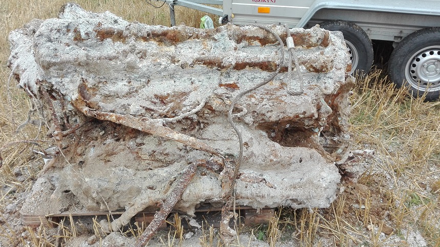

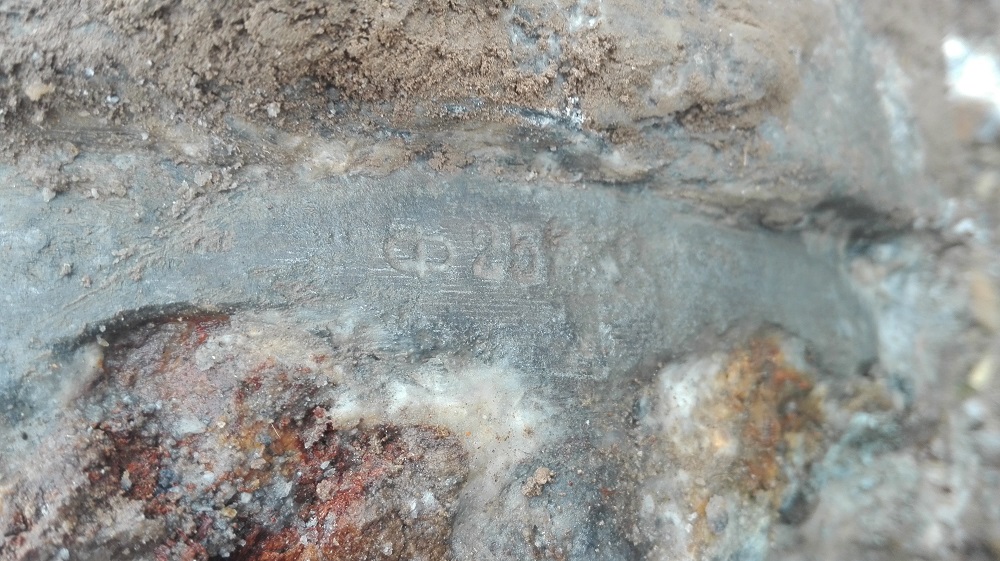

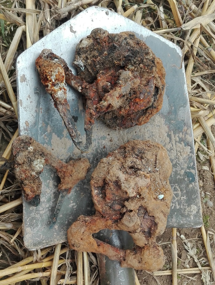

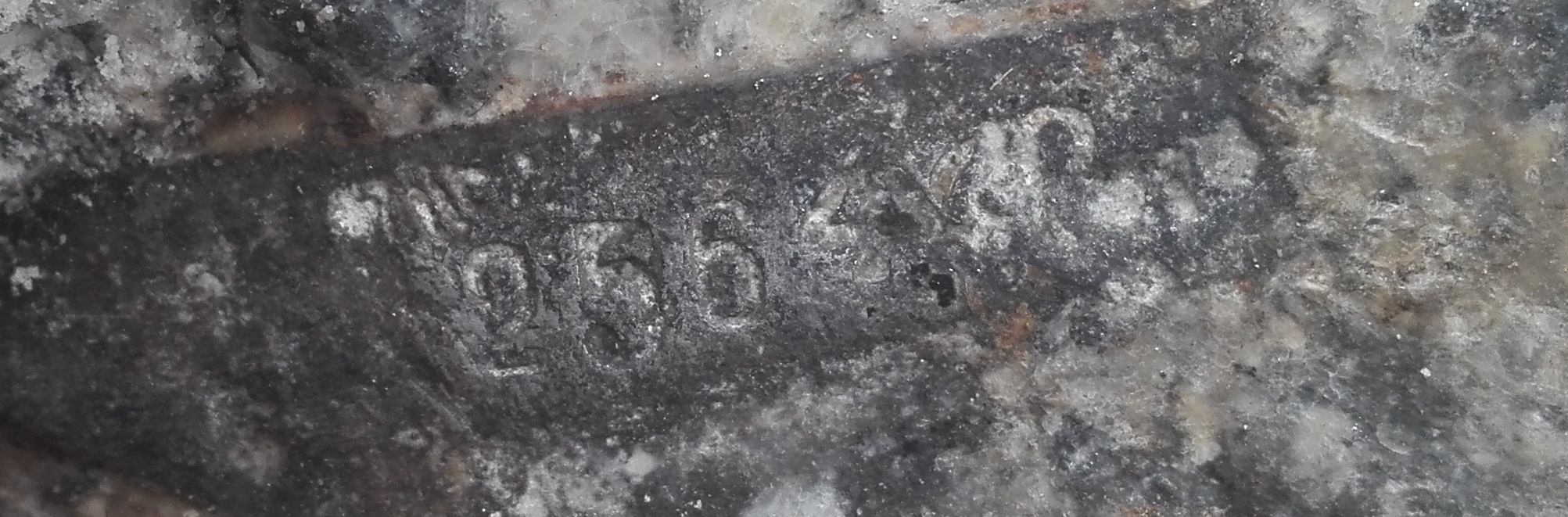

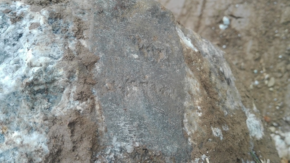

Опубликовано: 19 августа, 2017 Привет всем. Сегодня были, наконец, проведены раскопки. Замок подавляя пояса был обнаружен в положении закрыто. Было найдено много костей, в основном животных, но были найдены и человеческие. Из снаряжения летчика только остатки обуви. Останки летчика или летчиков были подобраны, безусловно, очень скоро после войны и похоронены рядом. В 1946 году были останки эксгумированы и похоронены неизвестно где, возможно, в городе Брунтал. Двигатель находился на относительно небольшой глубине. Из двух чисел на редукторе, удалось найти только начало: Ф25.На самом двигателе до сих пор удавалось найти номер 2564, две другие цифры не сохранились полностью, возможно, 18, целое число, так гипотетически 256418. Расположен этот или аналогичный номер в потерях 2 ВА из марта 1945? Заранее спасибо за ответ. С уважением Радован 0 Упомянуть пользователя Поделиться сообщением Ссылка на сообщение Поделиться на других сайтах
Опубликовано: 19 августа, 2017 (изменено) Радован, к сожалению, списки 2 ВА с середины 1944 года дают только номера самолетов. Моторы с номерами типа 2564хх ставили на самолетв в феврале-марте 1944 года, так что малый шанс, что моторы за год службы не уйдут на ремонт с первоначального самолета. Посмотрел выпуск с заводов моторов с похожими номерами №256418 на №1876991 вып. 9.2.1944 №256410 на №10428 вып. 7.3.1944 256416 - 10406 - 29.2.1944 256412 - 11871894 - 27.3.1944 256419 пошел в ремонтный фонд, отправлен на ст. Чебеньки Оренбургской обл. п/п 30175 31.1.1944 В списках 2 ВА на 1.1.1945 нашелся Ил-2 №1876991 (в 3 шак), тот что с мотором №256418. Но он был и в списке на 1.4.1945. Проверка в подробных материалах 3 шак показала, что Ил-2 №1876991 был сбит 25.4.1945 с другим мотором. Мотор №256418 в 1945 несколько раз передавался из полка в полк. Крайний раз отправлен из 154 шап в 1 гшак 13.12.1945 г. Так что мотор №256418 точно не подходит. Хотя не исключено, что номерные детали от этого мотора в процессе ремонтов переместились на другие моторы в 3 шак или 2 ВА. Изменено 19 августа, 2017 пользователем linnet 0 Упомянуть пользователя Поделиться сообщением Ссылка на сообщение Поделиться на других сайтах

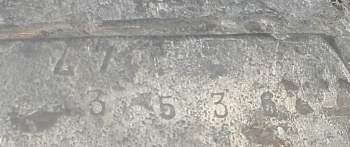

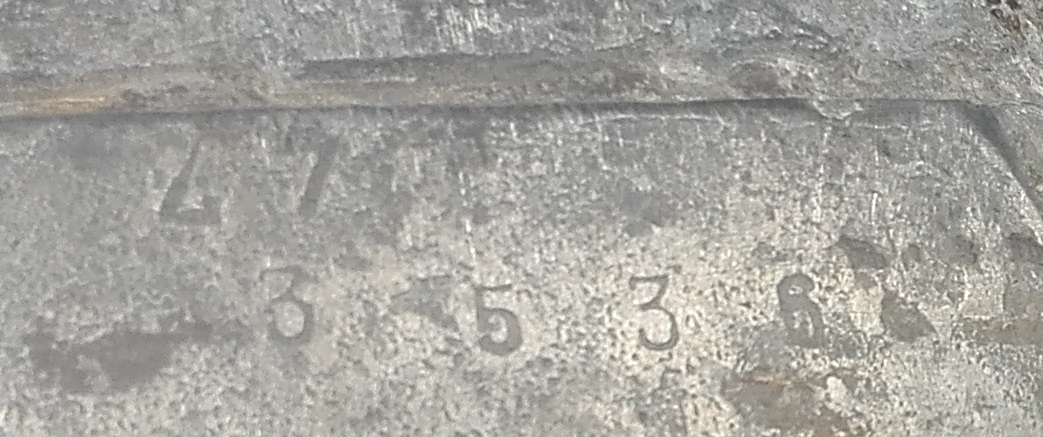

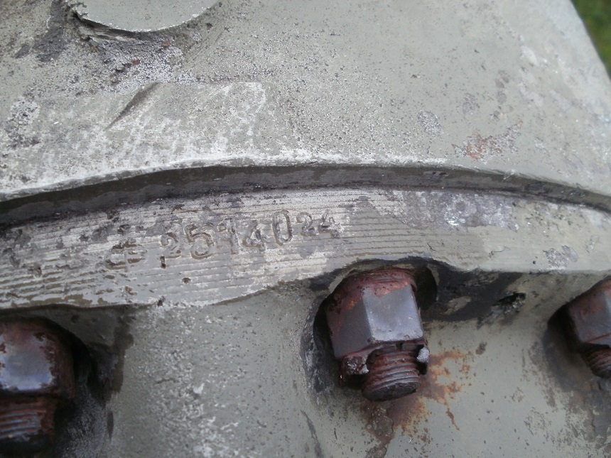

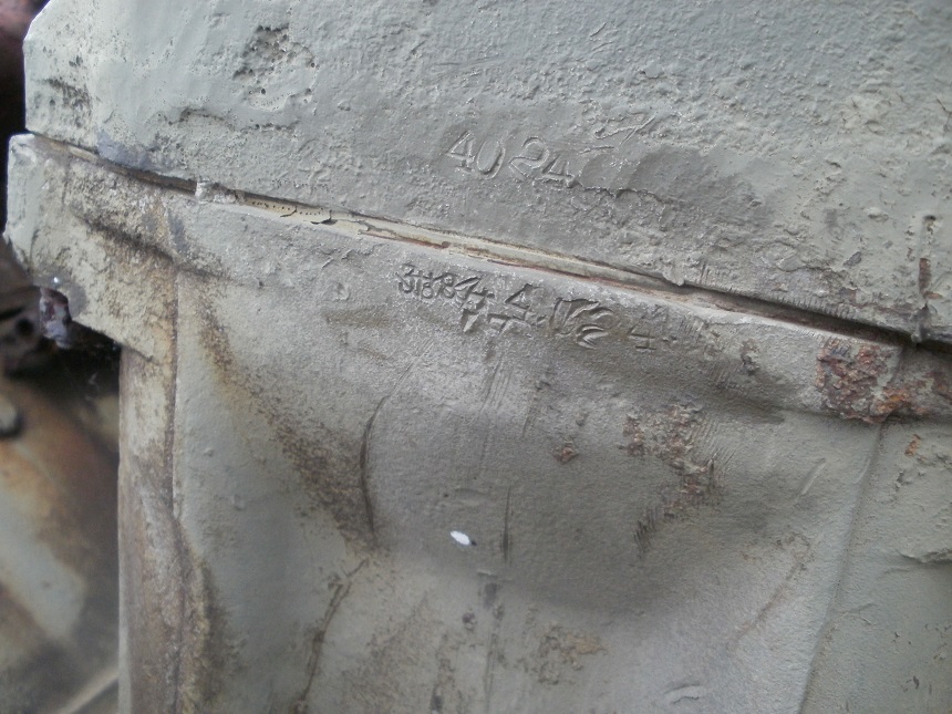

Опубликовано: 20 августа, 2017 Большое спасибо, Борис, за подробный анализ. Мы будем искать дальше. Возможно, однако, что две последние цифры на самом деле не было. На этом месте двигателя было данных, используемых и сокращенные варианты производственного номера. Например, 3536, весь номер был 2513536, вот. фото. Поэтому вполне возможно, что номер был 2512564 или 252564. 0 Упомянуть пользователя Поделиться сообщением Ссылка на сообщение Поделиться на других сайтах
Опубликовано: 20 августа, 2017 В сокращенные заводские номера моторов на металле не очень верю. В то, что первые цифры могли не сохраниться - верю. А на какой части мотора нашли цифры 2564? Можно попросить фото лучшего качества другого номера, там где с буквой Ф . 0 Упомянуть пользователя Поделиться сообщением Ссылка на сообщение Поделиться на других сайтах

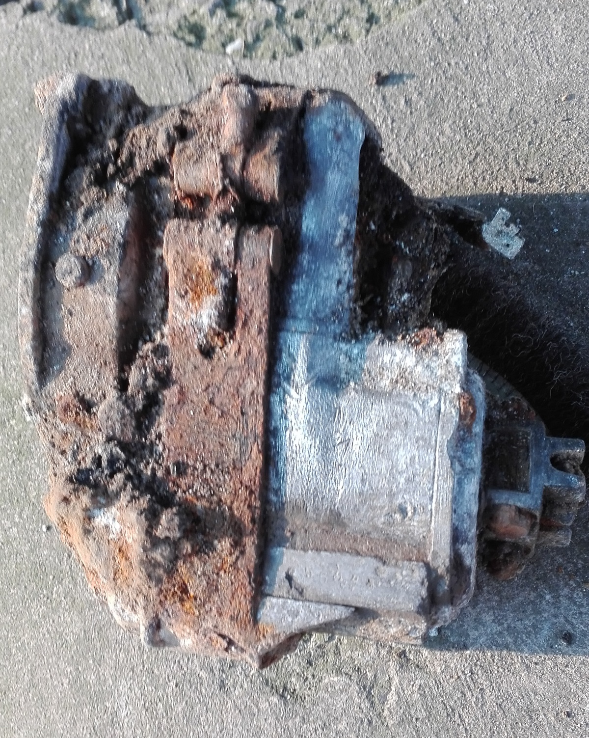

Опубликовано: 20 августа, 2017 А почему два замка? 0 Упомянуть пользователя Поделиться сообщением Ссылка на сообщение Поделиться на других сайтах
Опубликовано: 20 августа, 2017 11 минуту назад, Artem-sakh сказал: А почему два замка? Я в железе не разбираюсь. Если имеется в виду на фото два замка привязной системы, то один для пилота, второй - для стрелка. Вопрос не изучен, но сначала стрелки сидели на брезентовой подвеске без привязных ремней, вываливаясь иногда из самолета. А потом для стрелков кажется ввели привязные ремни. Наверное на них был и замок. 0 Упомянуть пользователя Поделиться сообщением Ссылка на сообщение Поделиться на других сайтах
Опубликовано: 20 августа, 2017 2 минуты назад, linnet сказал: Я в железе не разбираюсь. Если имеется в виду на фото два замка привязной системы, то один для пилота, второй - для стрелка. Вопрос не изучен, но сначала стрелки сидели на брезентовой подвеске без привязных ремней, вываливаясь иногда из самолета. А потом для стрелков кажется ввели привязные ремни. Наверное на них был и замок. Почему то думал, что стрелки так и сидели без привязных ремней. Нужно изучить будет этот вопрос. Просто как крепить стрелка, когда он на ленте сидит и болтается... 0 Упомянуть пользователя Поделиться сообщением Ссылка на сообщение Поделиться на других сайтах
Опубликовано: 20 августа, 2017 7 минут назад, Artem-sakh сказал: Почему то думал, что стрелки так и сидели без привязных ремней. Нужно изучить будет этот вопрос. Просто как крепить стрелка, когда он на ленте сидит и болтается... Местер Владимир Моисеевич, стрелок штурмовика Ил-2: "Как правило, все стрелки сидели на натянутом до отказа ремне, чтобы сидеть как можно выше. При этом длины привязного ремня не хватало, и мы летали не пристегиваясь. " Если были все же привязные ремни, то как они застегивались? С помощью замка как у летчика? 0 Упомянуть пользователя Поделиться сообщением Ссылка на сообщение Поделиться на других сайтах

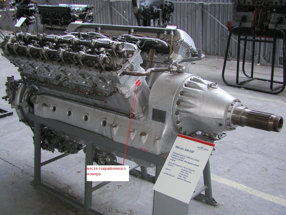

Опубликовано: 20 августа, 2017 1 час назад, linnet сказал: В сокращенные заводские номера моторов на металле не очень верю. В то, что первые цифры могли не сохраниться - верю. Вот пример сокращенного номера. 0 Упомянуть пользователя Поделиться сообщением Ссылка на сообщение Поделиться на других сайтах

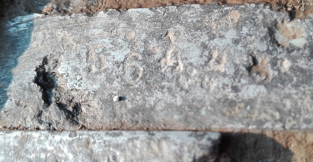

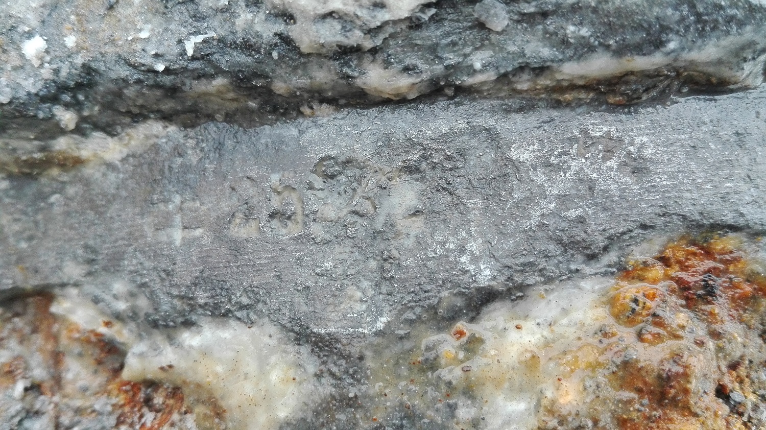

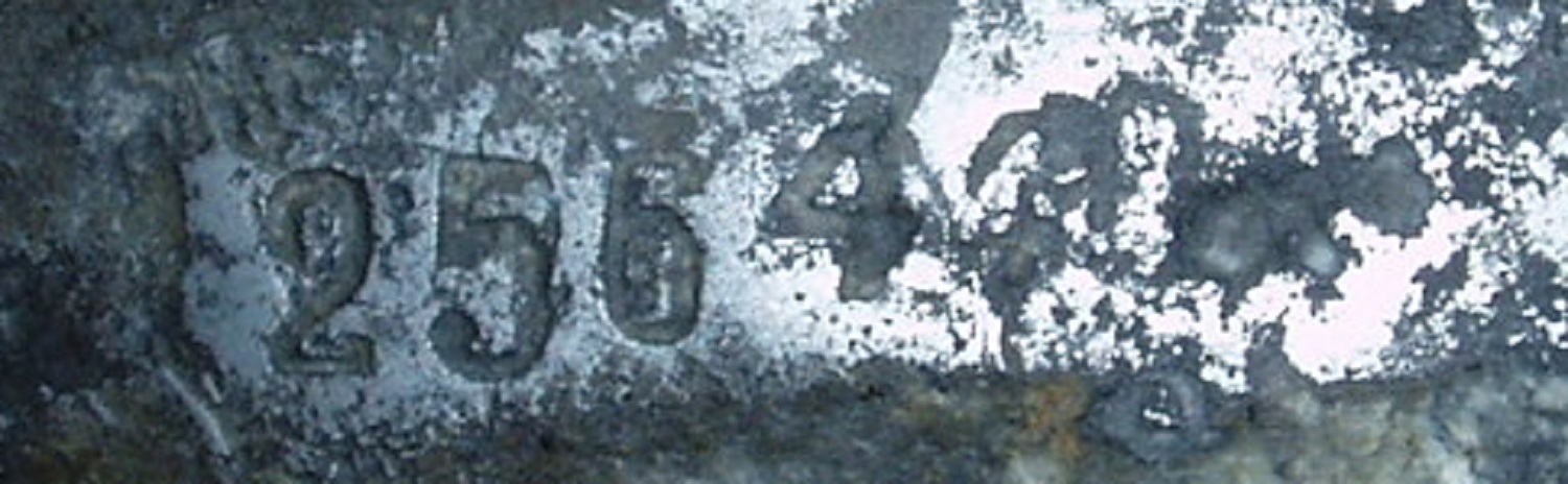

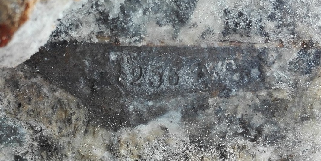

Опубликовано: 20 августа, 2017 2 часа назад, linnet сказал: А на какой части мотора нашли цифры 2564? 0 Упомянуть пользователя Поделиться сообщением Ссылка на сообщение Поделиться на других сайтах
Опубликовано: 20 августа, 2017 2 часа назад, linnet сказал: Можно попросить фото лучшего качества другого номера, там где с буквой Ф . К сожалению, вот это место оспорены глубокой коррозии. 0 Упомянуть пользователя Поделиться сообщением Ссылка на сообщение Поделиться на других сайтах

Опубликовано: 21 августа, 2017 Так в конечном итоге это выглядит на 256440. Посмотрим, возможно, удастся найти и другие цифры. 0 Упомянуть пользователя Поделиться сообщением Ссылка на сообщение Поделиться на других сайтах
Опубликовано: 21 августа, 2017 Мотор №256440 был выпущен на самолете №1877791 на заводе №18 - 9.2.1944 г. Самолет №1877791 был в списке 2 ВА на 1.1.1945 - 2 гшак. Самолет №1877791 нбз не позднее 31.3.1945 во 2 ВА. Опять совпадение? Все таки больше года прошло, мало шансов что на том же самолете мотор остался. Хотя 256418 сняли с родного самолета в феврале 1945. Как я уже говорил, по 2 гшак и его частям у меня ничего нет. 0 Упомянуть пользователя Поделиться сообщением Ссылка на сообщение Поделиться на других сайтах
Опубликовано: 21 августа, 2017 Спасибо, Борис, за информацию. Это выглядит очень благоприятно. Позже к этому еще открывающийся из отеля, теперь яд еще чистить двигатель. 0 Упомянуть пользователя Поделиться сообщением Ссылка на сообщение Поделиться на других сайтах
Опубликовано: 21 августа, 2017 Удалось найти на магнето..на самом деле это номер 256440 1 Упомянуть пользователя Поделиться сообщением Ссылка на сообщение Поделиться на других сайтах

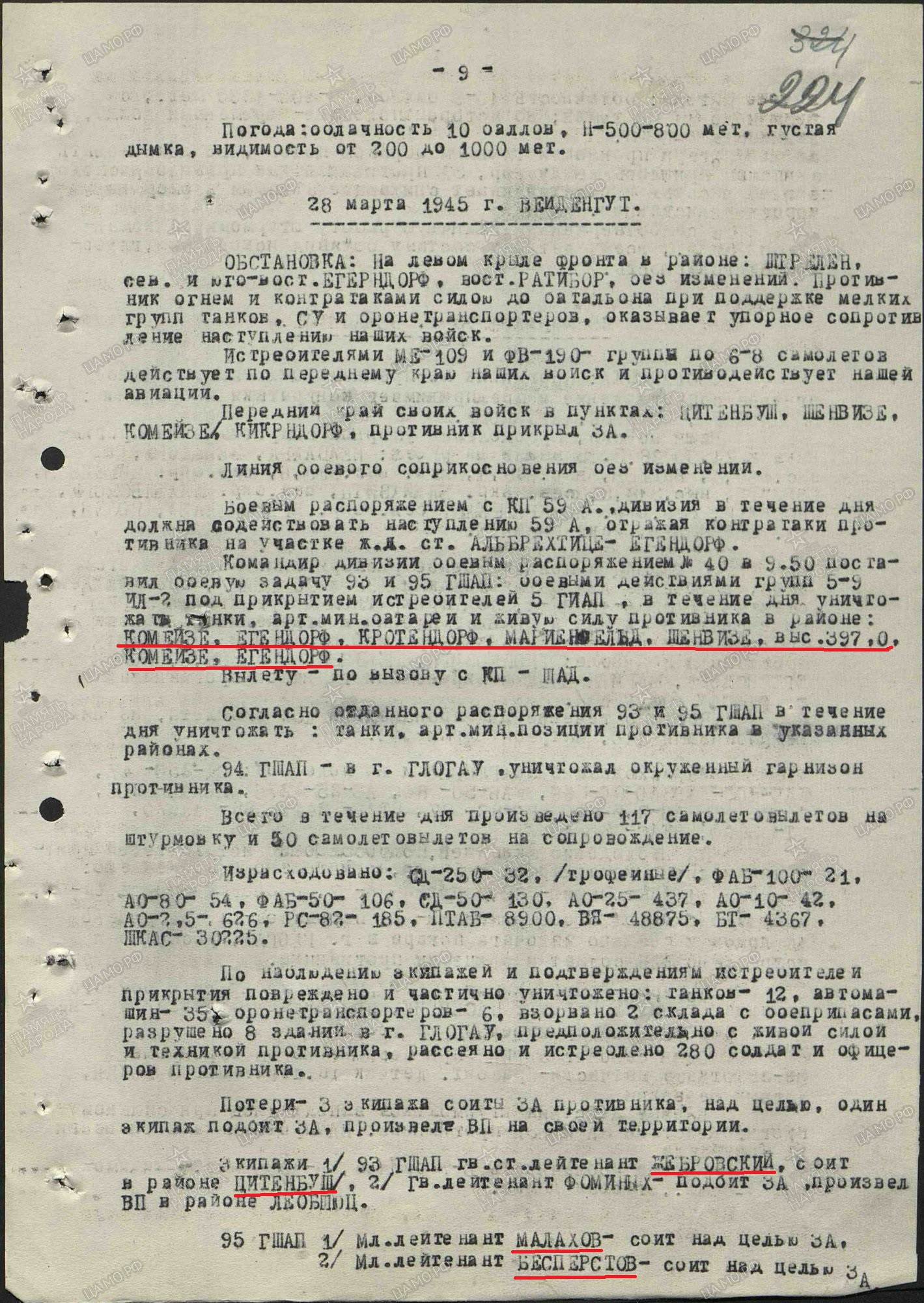

Опубликовано: 2 августа, 2018 В 21. 8. 2017 в 12:01, linnet сказал: Мотор №256440 был выпущен на самолете №1877791 на заводе №18 - 9.2.1944 г. Самолет №1877791 был в списке 2 ВА на 1.1.1945 - 2 гшак. Самолет №1877791 нбз не позднее 31.3.1945 во 2 ВА. Опять совпадение? Все таки больше года прошло, мало шансов что на том же самолете мотор остался. Хотя 256418 сняли с родного самолета в феврале 1945. Как я уже говорил, по 2 гшак и его частям у меня ничего нет. Шансов мало, но и удалось! В ЖБД 95 ГШАП есть сокрашенный номер 7791.Думаю что в\с Шаповалов есть ошибка. Правильно должно быть Кузьмин Василий Николаевич который был взят в плен. гв. мл.л-т Малахов Валентин Андреевич очевидно погиб. К сожалению, найденные кости были только животных, и поэтому место захоронения гв. мл.л-та Малахова неизвестно. 0 Упомянуть пользователя Поделиться сообщением Ссылка на сообщение Поделиться на других сайтах
