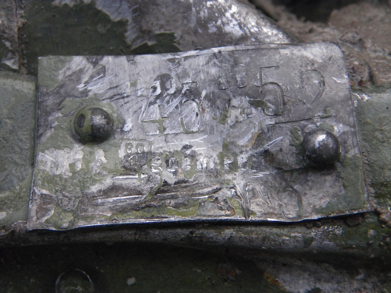

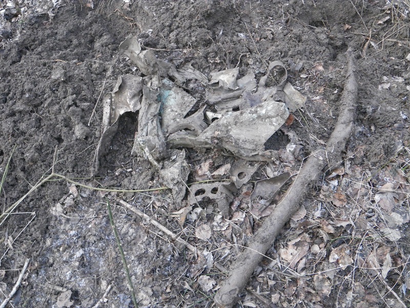

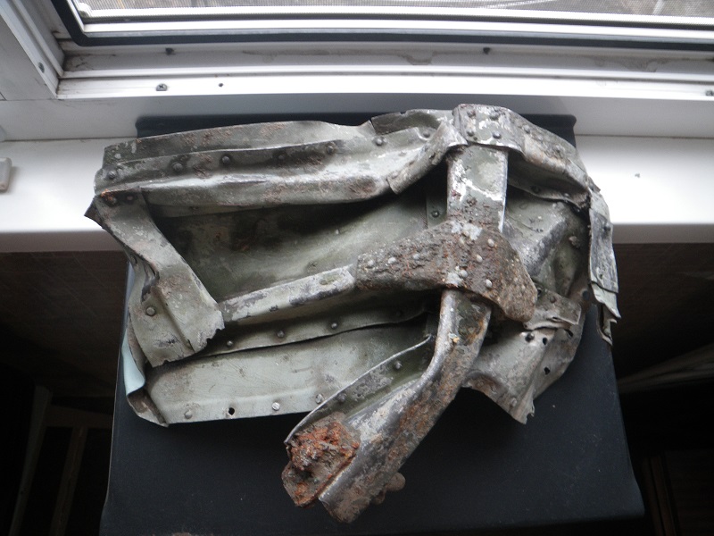

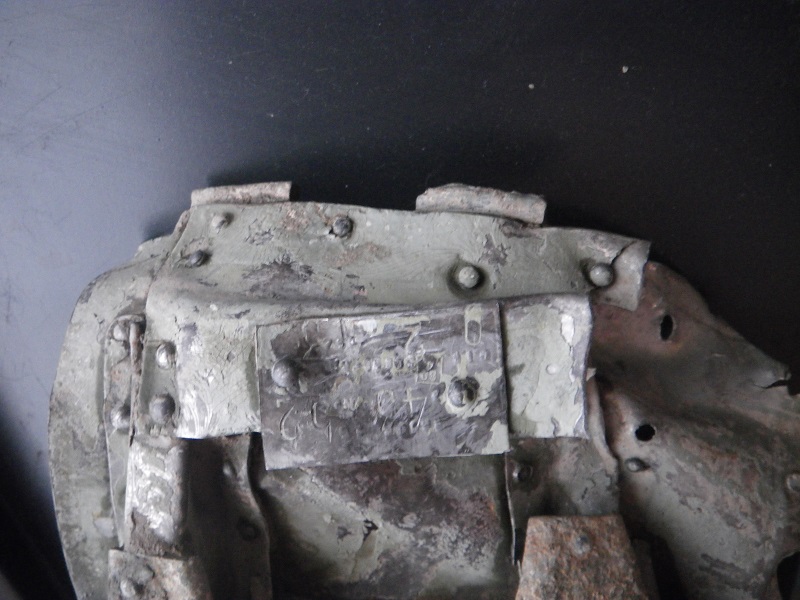

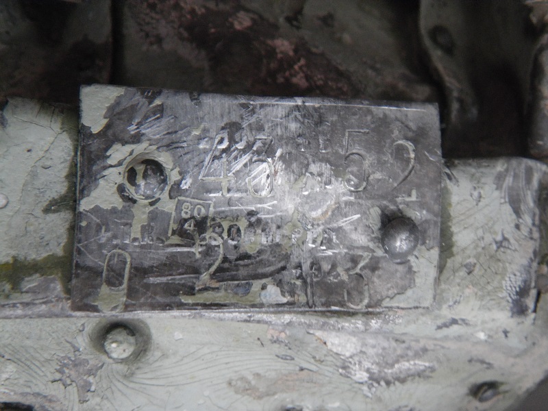

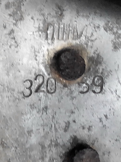

Сегодня мотались в Крымский район с целью определить перспективные места для работы по авиации на 2017 год. Задача была найти место падения самолета северо-восточнее Крымска, о котором нам рассказывали уже несколько человек. В итоге не смогли переправиться через реку Адагум ввиду ее полноводности и вынуждены были ретироваться. Но, как говориться, свинья везде грязь найдет. На обратном пути совершенно случайно наткнулись на место падения другого самолета. Судя по всему Як-7б № 4352, по крайней мере эти цифры выбиты на стандартной заводской шильде 153-го завода. У меня в базе такого номера нет. Дата изготовления на шильде 09.02.1943 г.

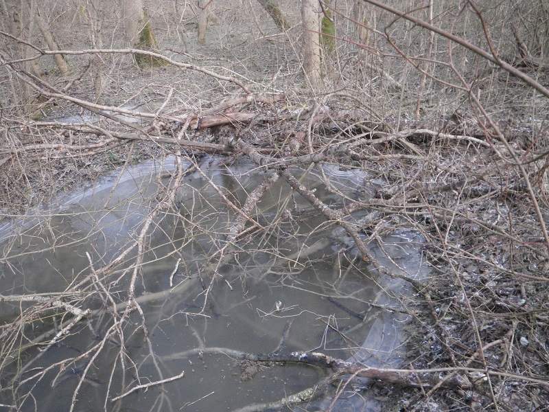

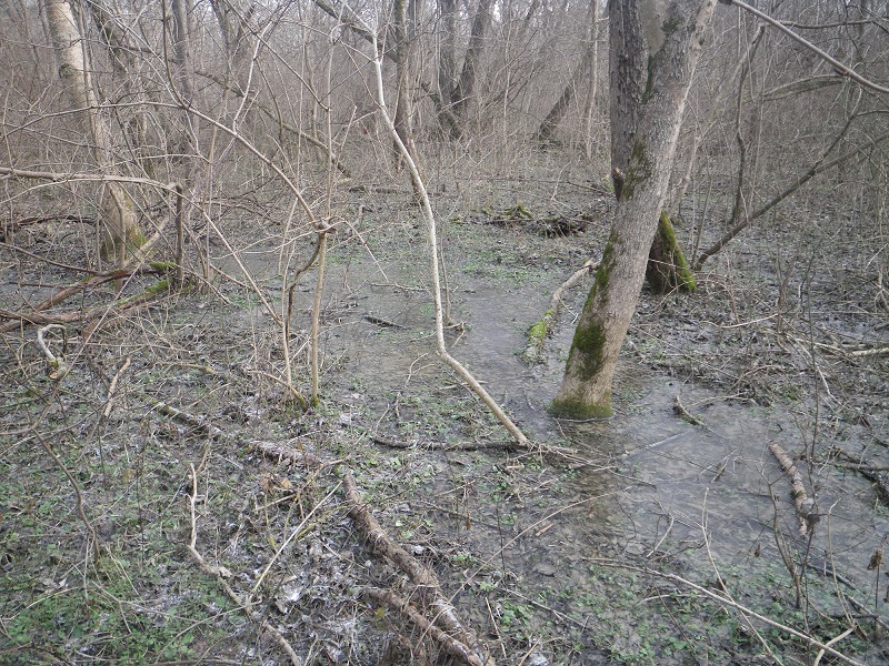

Далее фотоотчет. Место болотистое, если бы не мороз, то могли бы вообще не пройти.
Нет, точно 4352. Сейчас перефографирую и выставлю. Шильда приклепана на петлях какого-то большого длинного лючка.
Если деталь выпущена 9.2.1943, то вряд ли ее почти два месяца берегли, чтобы поставить точно на самолет с таким же, но серийным номером. Скорее всего поставили на самолеты, собиравшиеся в тот период - 38-я или 39-я серии.
1 час назад, linnet сказал:
Як-7б №4315352 с мотором №315-1768 выпущен с завода №153 в Новосибирске 6.4.1943 г.
Здравствуйте! На шильдике ясно указана дата изготовления. И это не деталь. На детали обычно ставили букву (А,Л,П...)  перед номером. Это именно номер самолёта! Почему не совпадают с архивными данными? Это  уже другой вопрос.
3 часа назад, Жека сказал:

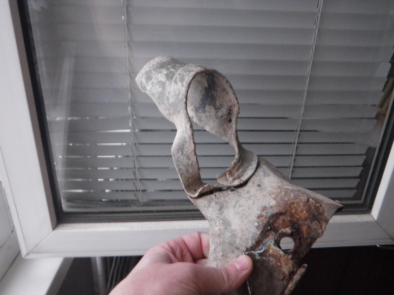

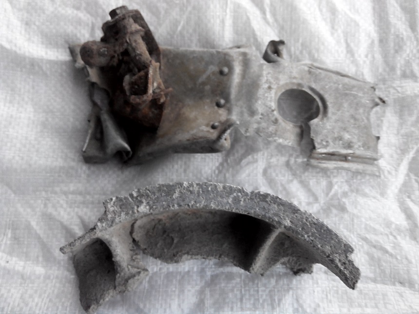

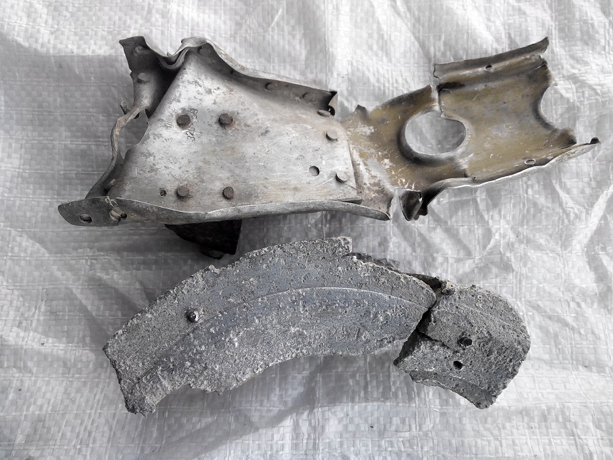

Мы набрали там целый мешок железа, все в грязи. Отмоем, может еще какие номерки выскочат.
Было бы здорово! Ждёмс!

Лючок деформирован, поэтому точные размеры сказать не могу, но примерно 45 х 20 см.
По конструкции очень похож на часть посадочного щитка, на котором, кстати, очень часто такой шильдик и находят. Вот только пока щитки попадались цельным полотном, без стыков. Хотя все может быть. Как раз примерно в то время был напряг на заводе с алюминием.
2 часа назад, Сергей Кузнецов сказал:

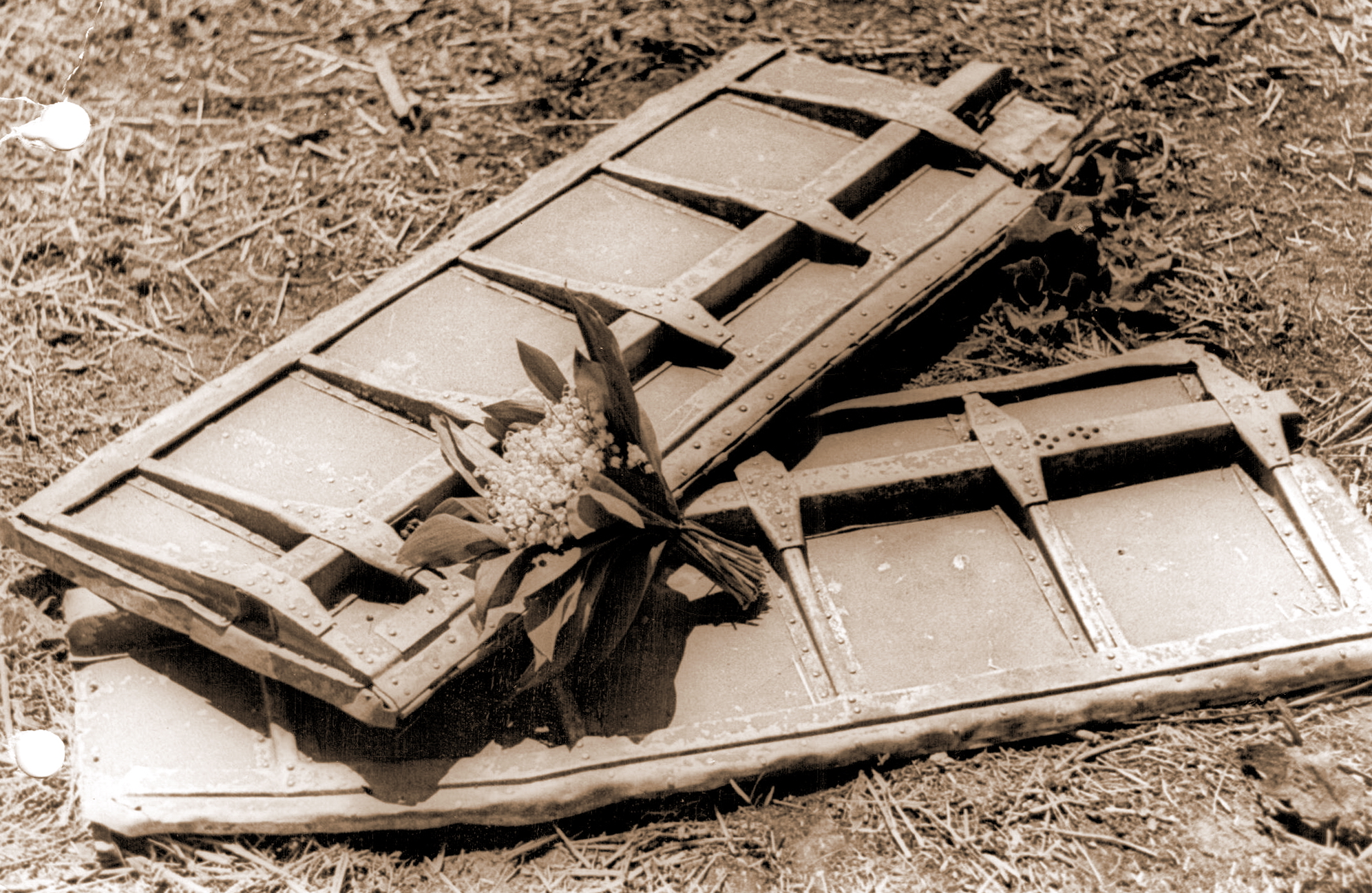

Щиток и есть - вот на фото щитки от сбитого в феврале 1943 года Як-7Б, шильдик левее и ниже букета цветов...
22 минуты назад, Жека сказал:
Номер на этой шильде совпал с заводским номером самолета?
Увы, не могу сказать - фотография 60-х годов, и там летчика не было нужды опознавать, обломки самолета были просто сложены рядом с его могилой.

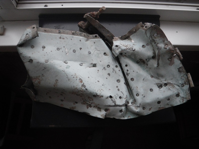

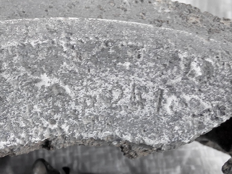

Хлопцы перемыли все железо, но нашли только два номера, и те технологические: один на куске обшивки ПШМ 32059, другой на обломке колёсного диска Р241.
