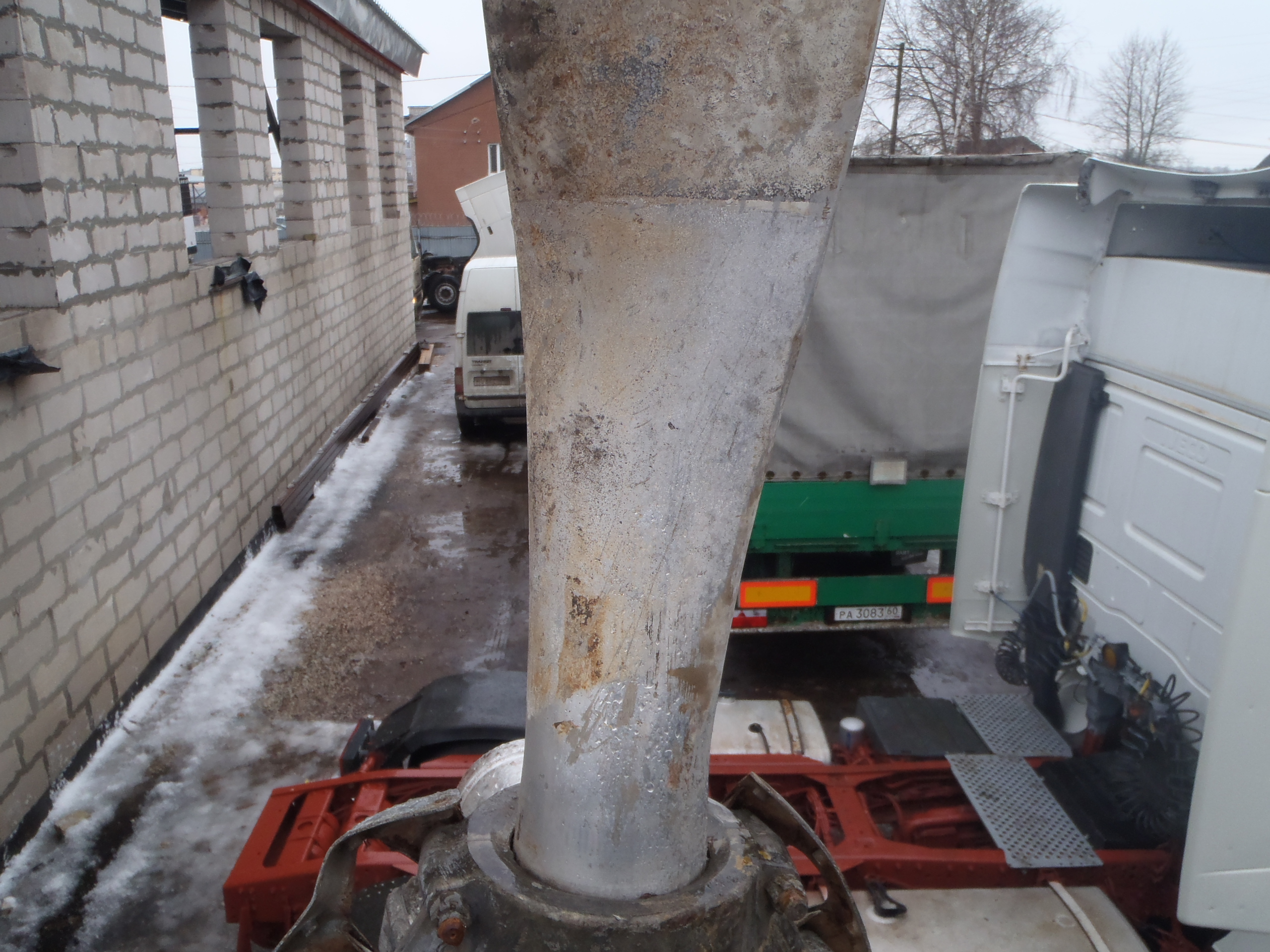

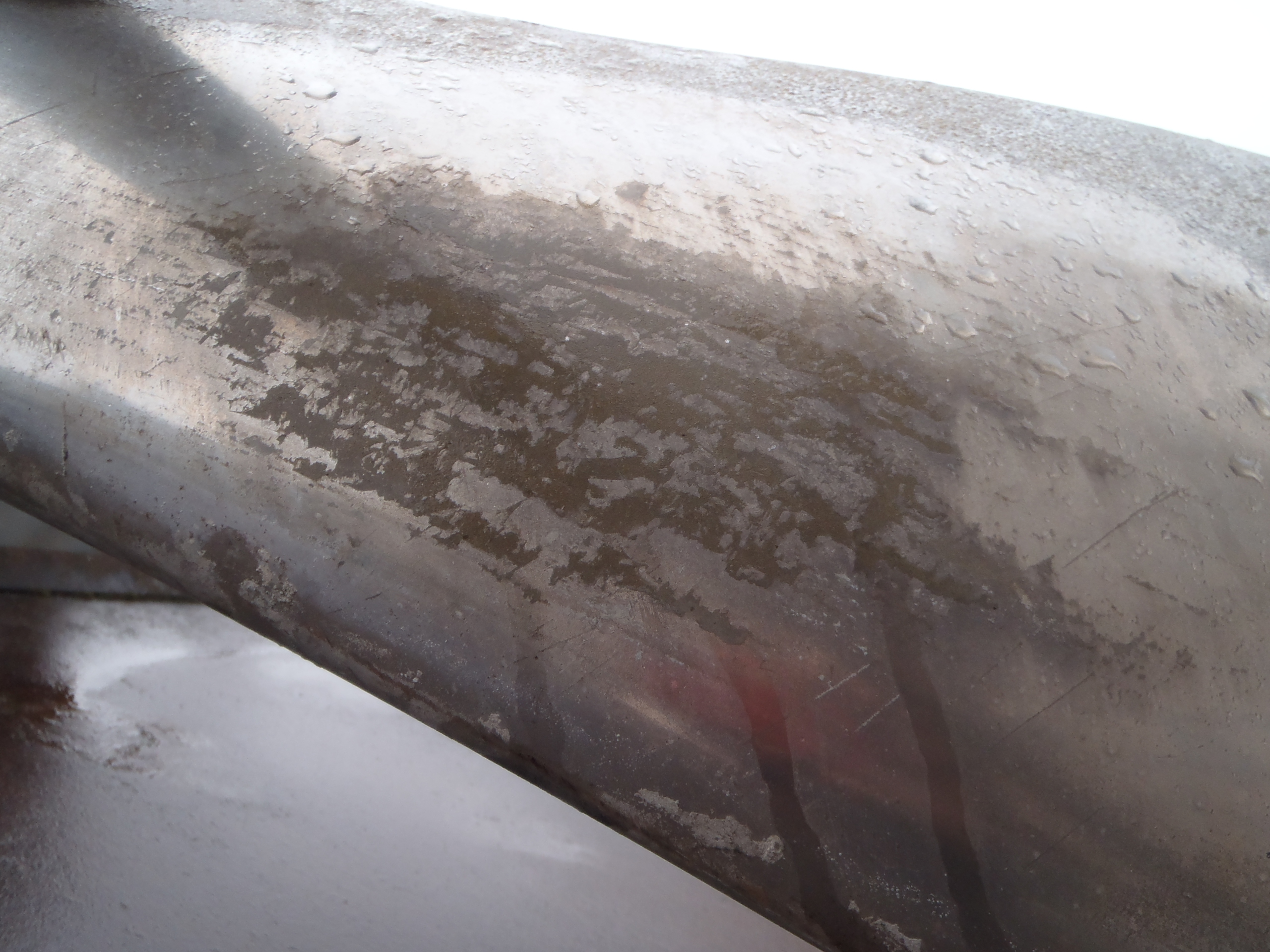

Коллеги, прошу помощи, кто нибудь видел следы серебряной краски на винтах означенного периода, или только голый дюраль? Речь о "люминевых" лопастях, у которых задняя поверхность покрашена черным. Вот эта самая "люминевость" это что, голый металл или все таки антикоррозийное покрытие серебрянкой было тоже? Когда была возможность почему то не пришло в голову уточнить, считал что покрытие должно быть как само собой разумеещееся, а теперь вдруг возникли вопросы.

Не не, коллеги, только про лопасти цвета алюминия, были ли на них следы серебрянки или нет.
На тех фото что я делал сам, непонятно то ли коррозия, то ли серебро, качество фоток низкое, а получше ума не хватило сделать.

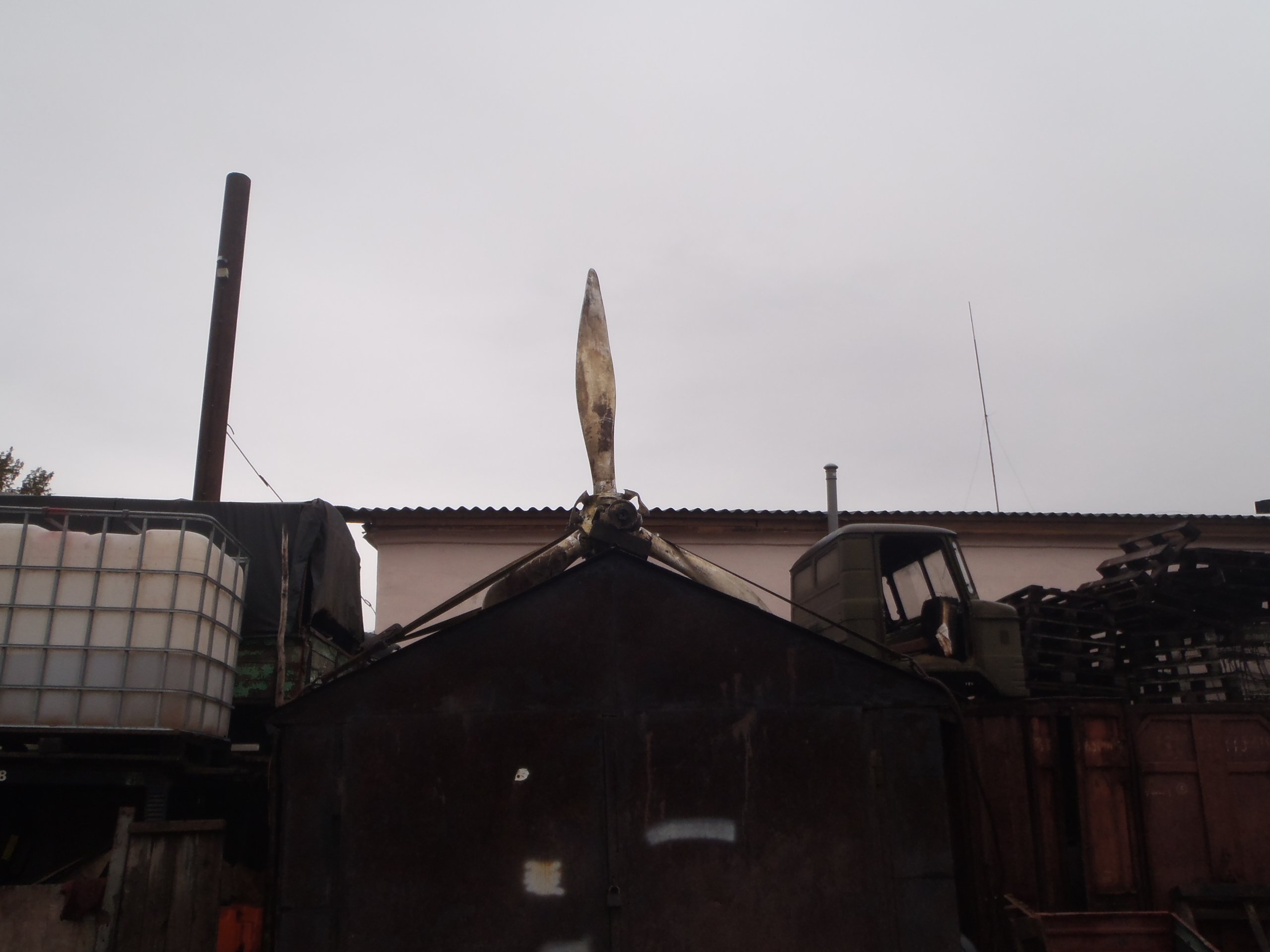

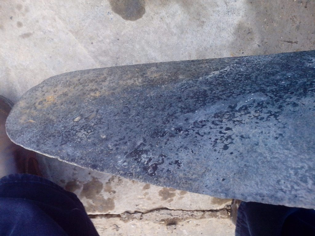

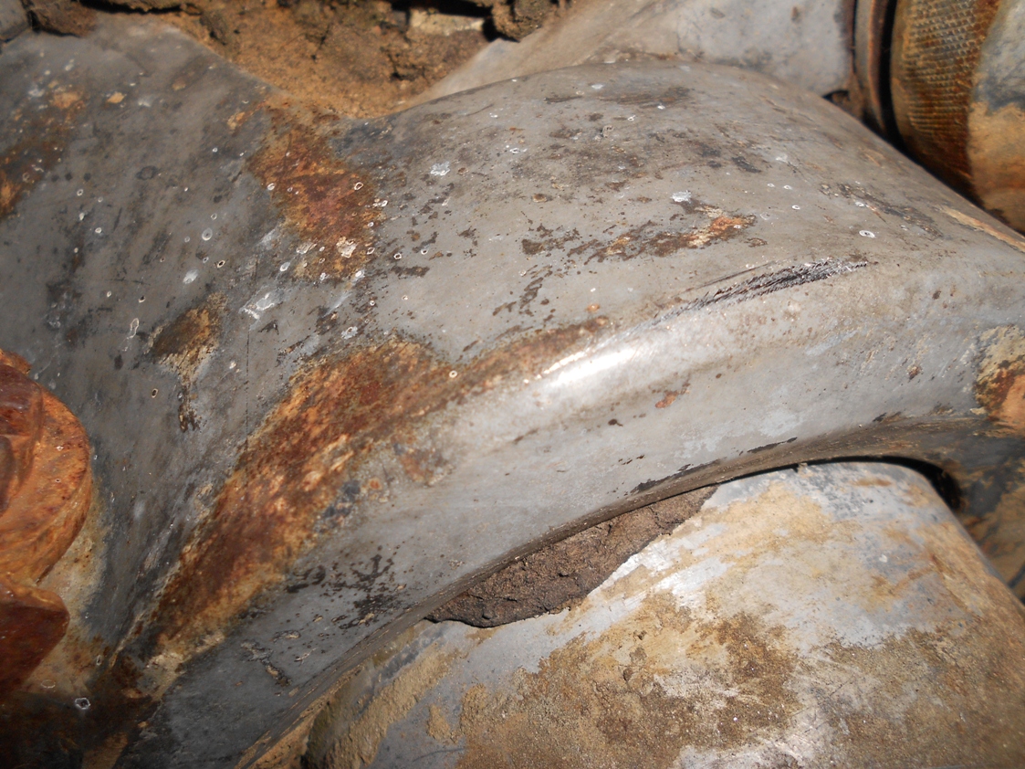

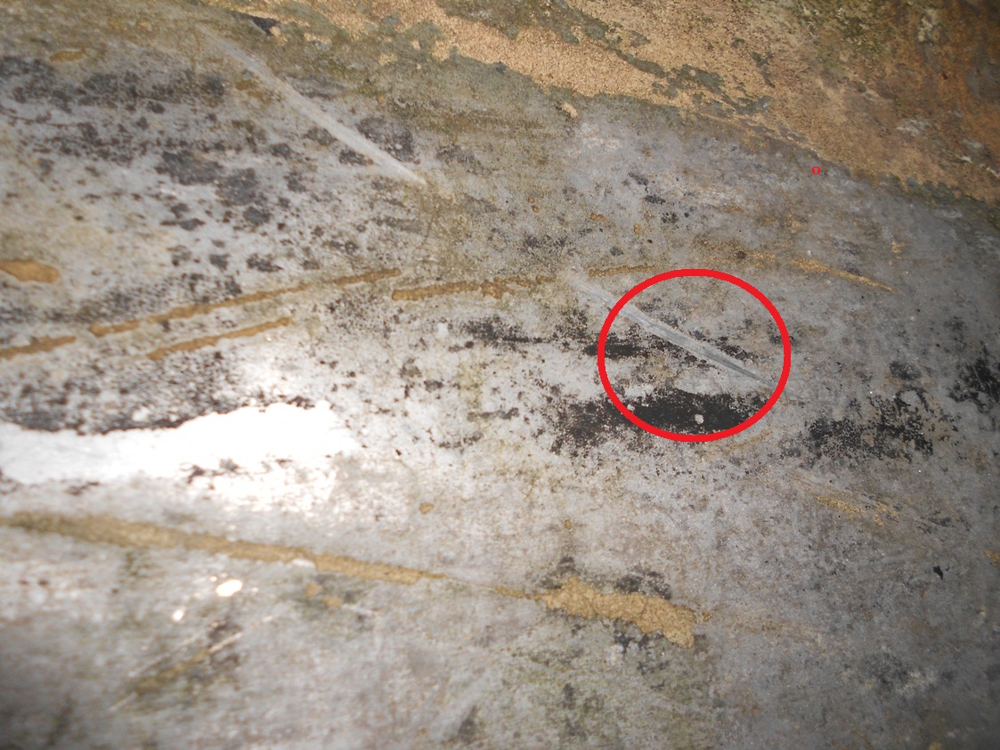

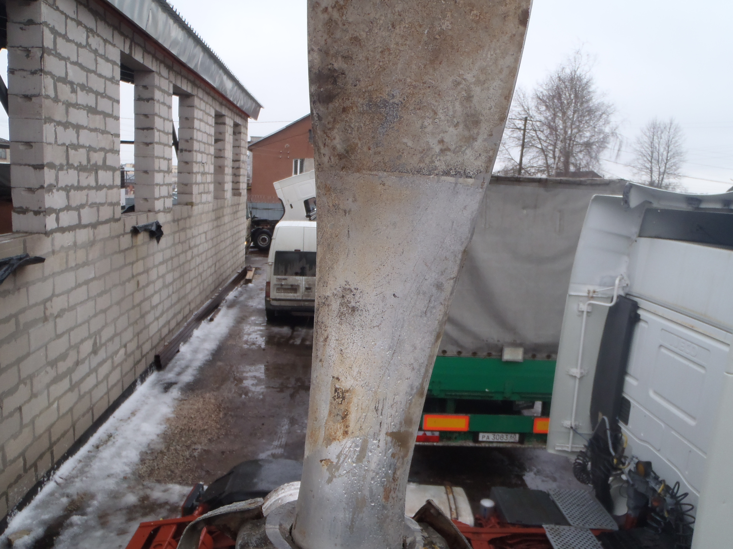

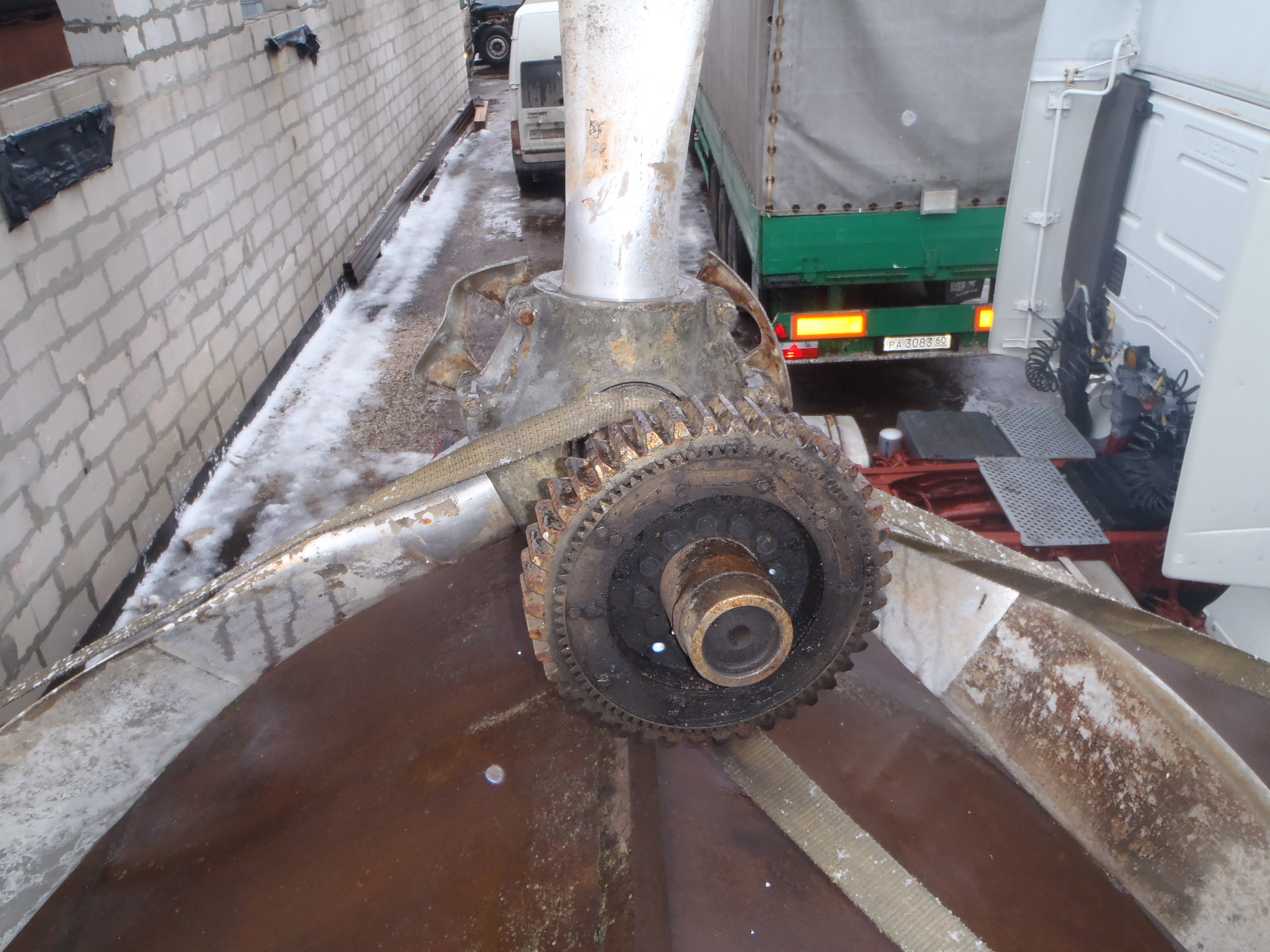

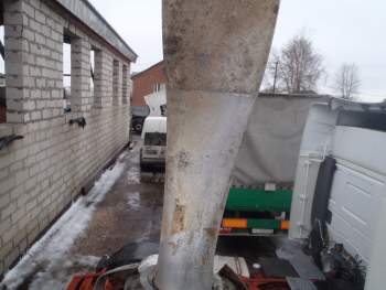

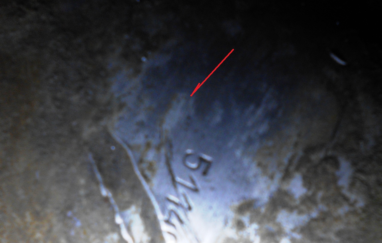

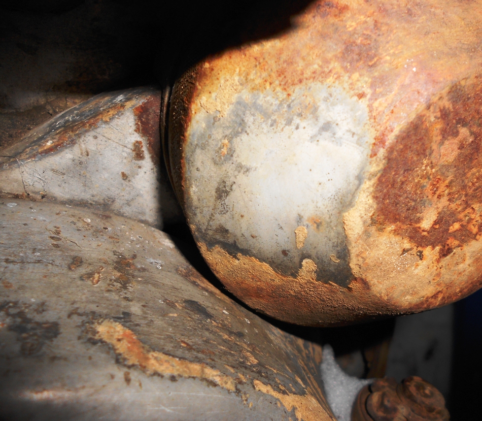

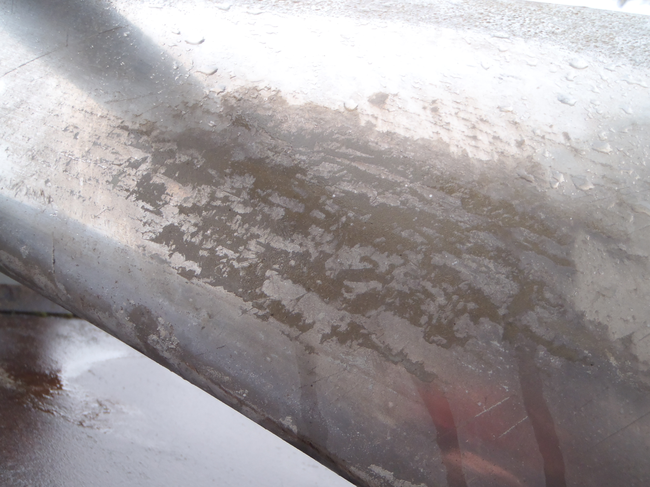

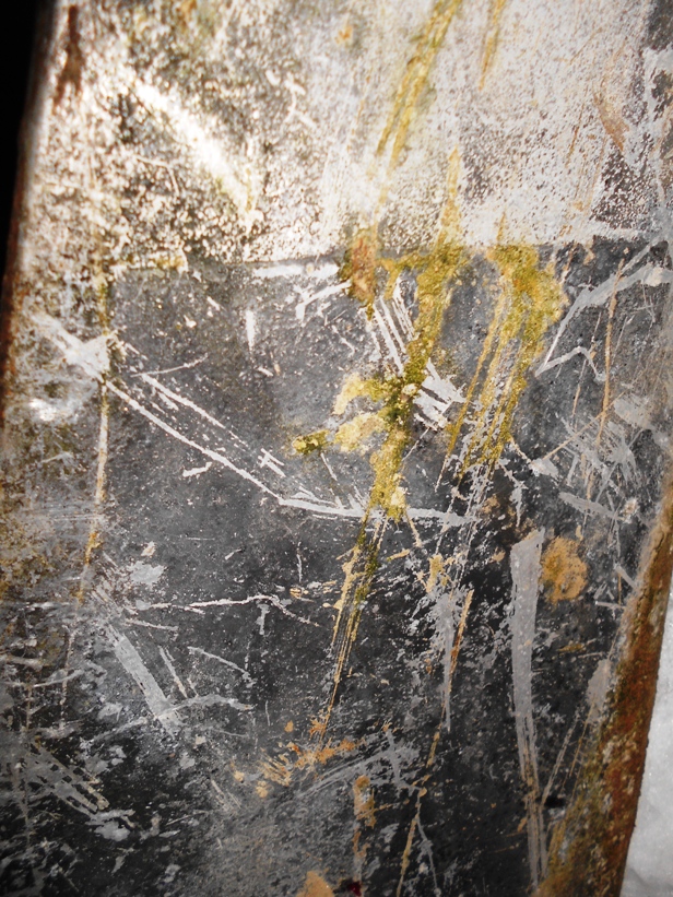

Фото ВИШ-22  с СБ-2 из темы
Как видно на фотках 001, 002 корпус и противовесы имеют покрытие серебристой краской. На фото 003 задняя(внутренняя) часть лопасти с остатками черного покрытия. На фото 004 внутренняя часть лопасти, на выделенной царапине видно остатки серебристого покрытия под черным окрасом. Фото 005 выделил место(внешняя часть лопасти), где видно остатки покрытия серебристого цвета.
Ох спасибо огромное дорогой Вы мой Человек !!!

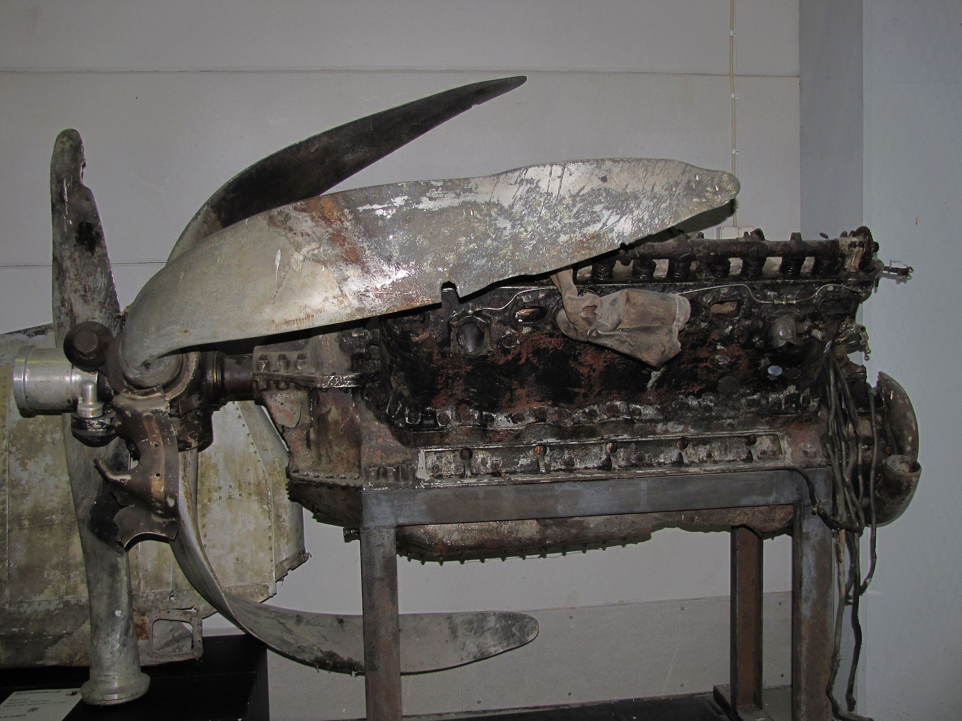

Фото из инета. Вероятно, из финского музея:
Подписано: м-103 с СБ

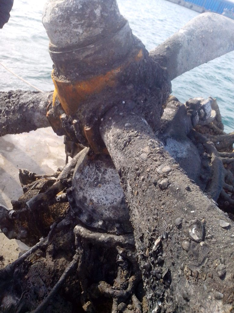

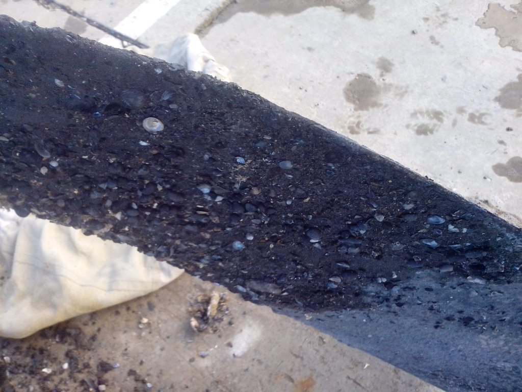

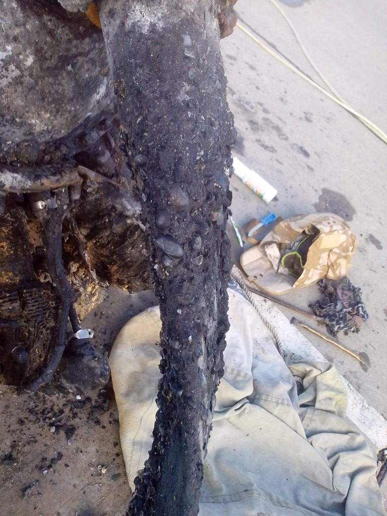

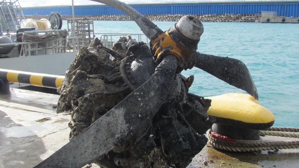

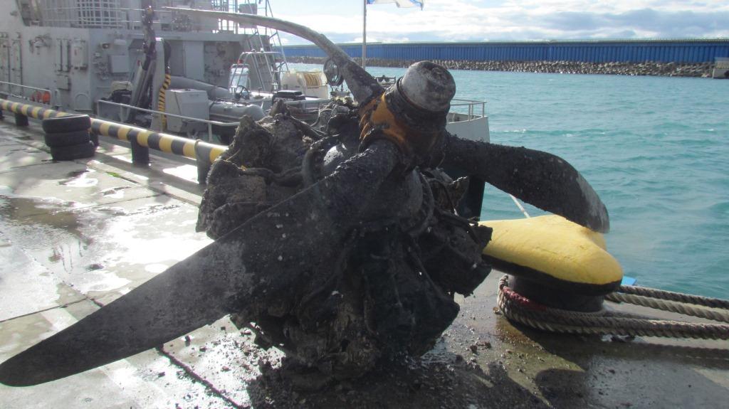

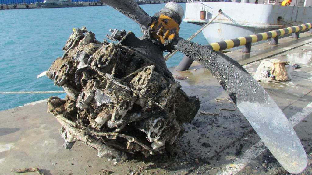

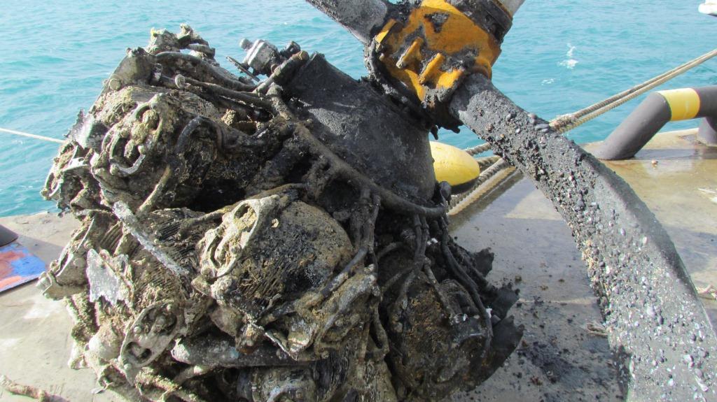

Не берусь судить чем покрыты лопасти, но на мой взгляд чет-то точно покрыты, ибо покрытие темнее, чем натуральный алюминий. Время нахождения в другой среде не беру. Фото из вчерашнего обследования мотора РЦ-2600 самолёта Бостон, найденного под Сочи в Чёрном море

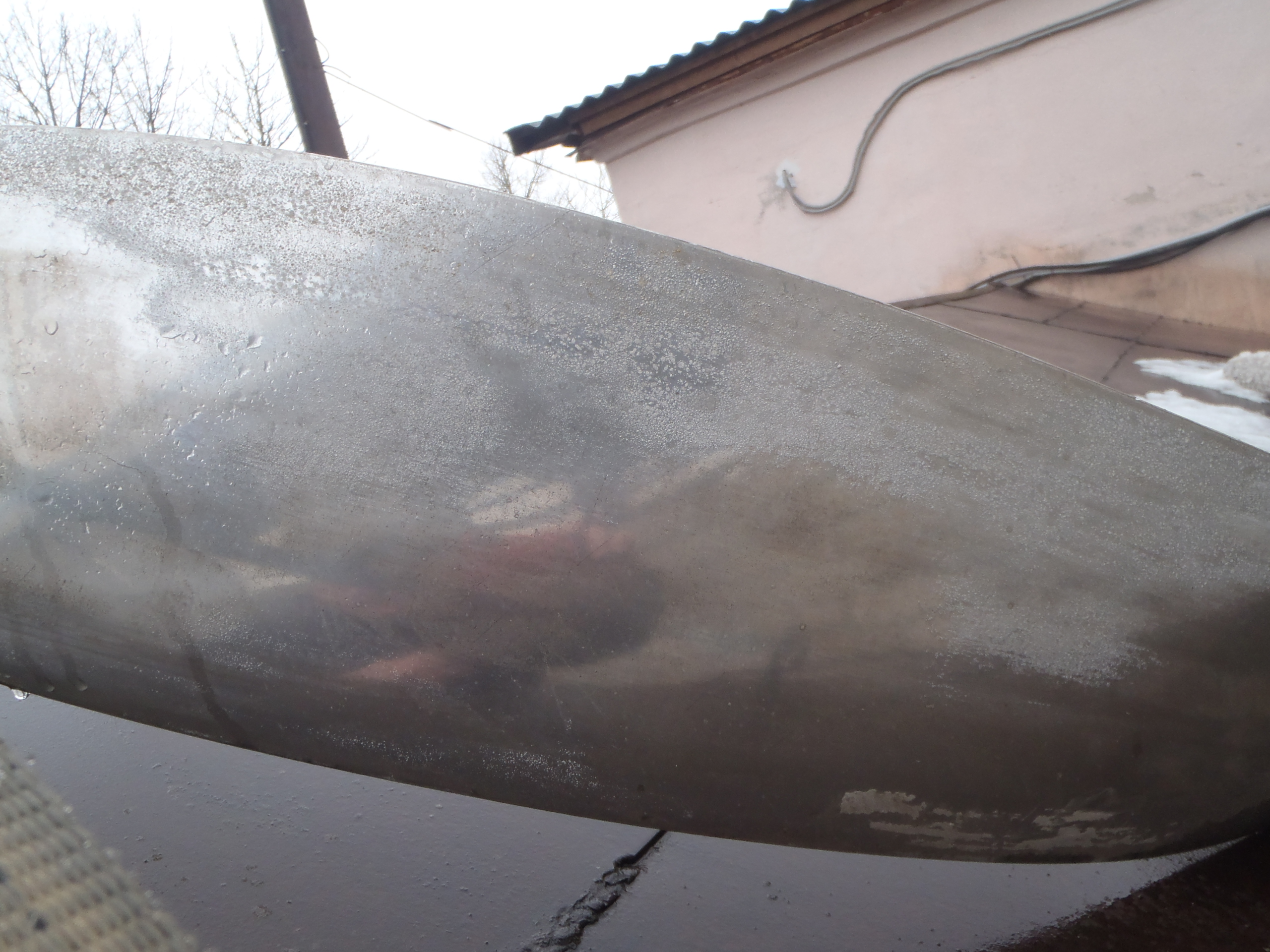

Как  обещал,  фото  лопастей  винта.  Видны  явные  следы  краски,  но  лопасти  явно  полированы.
Это КМК не краска, а тонкий слой алюминия по дюралю (плакирование) как антикоррозийное мероприятие.
1 час назад, Сергей Кузнецов сказал:
Очень  может  быть. Цвет не  очень  понятен.
