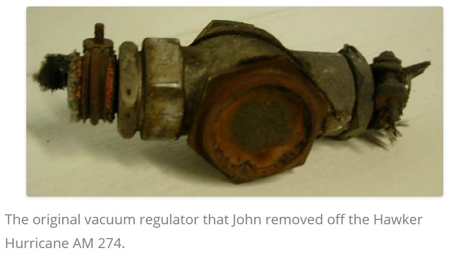

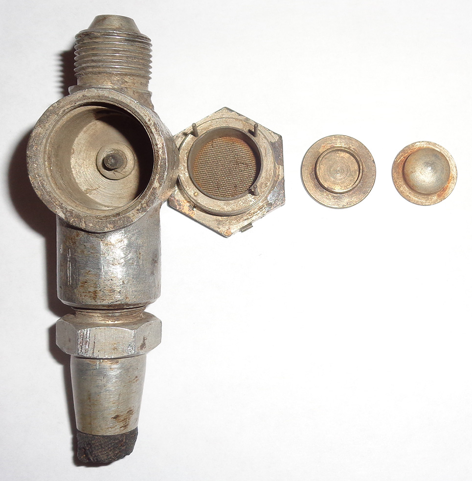

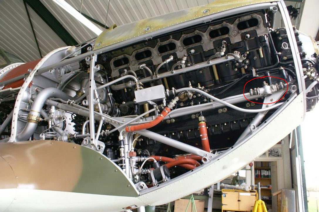

Найдена вот такая авиадеталь. Поиск по сети позволил обнаружить нечто подобное на Харрикейне.
Если не ошибаюсь, это какой-то узел от пневмосистемы. Однако идентифицировать его мне так и не удалось.
Если кто знает, что это такое - подскажите пожалуйста!
Здравствуйте! Скорее это регулятор давления в полости управления шагом винта. Хотя, не совсем понимаю, зачем он там нужен.
Насколько я уяснил, почитав литературу, система управление шагом была гидравлической. А тут, вроде как, от воздушной помпы эта трубка тянется куда-то в сторону кабины... А вообще мне подобная деталь попадалась и раньше, но размером она была поменьше. Если найду ее, то выложу фото.
Похоже на некоторые типы обратных клапанов внешне - в большинстве гидросистем они были, если не ошибаюсь, чтобы гидравлическая жидкость в обратку не давила...
Shns26, какова география находки и неужели найдена только одна эта деталь? К чему такой вопрос: можно рассматривать два варианта- как Харрикейна, так и Спитфайра.И на том ина другом стояли "Мерлины"(Мерлин-ХХ на Харрикейнах МК-2различных модификаций, поставленных в СССР, и более мощных Мерлин-46 и т.п. на Спитфайрах).Что касается самой детали, то это действительно регулятор постоянного давления в гидросистема механизма управления шагом винта.С уважением.

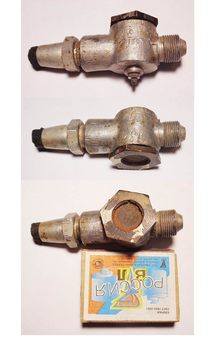

Нашел. Судя по маркировке, эта штука - советского производства.
Чего проще-посчитать шаг резьбы? У них дюймовые резьбы.
А вообще то, по факту, это обыкновенный сетчатый воздушный фильтр грубой очистки, стоит в магистрали суфлирования воздушного винта. Все остальные фото-это похожие предметы.И, думаю,самолет налетал более 100 часов.С ув.
Резьба (мм): 14х1.
Ну, насчет фильтра грубой очистки есть сомнение: внутрянка все-таки больше напоминает клапан.

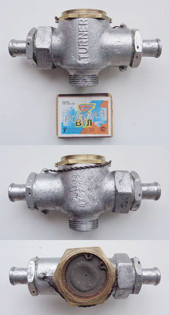

Так то не тот предмет, какой у Вас на первых фото. Предметы да, похожи, но конструкция и предназначение у них разное.На крайнем фото, гидравлика, на первом-пневмитика, максимум до 1 атм.
Извиняюсь, неправильно понял. Вы правы: на первой детали диаметр резьбы составляет 25,3 мм, т.е. практически 1 дюйм.
http://www.gracesguide.co.uk/Turner_Manufacturing_Co
Вот вроде производитель детали с первой фото?
Да, очень похоже. Из текста следует, что эта компания производила продукцию для авиапромышленности в годы Второй мировой.
