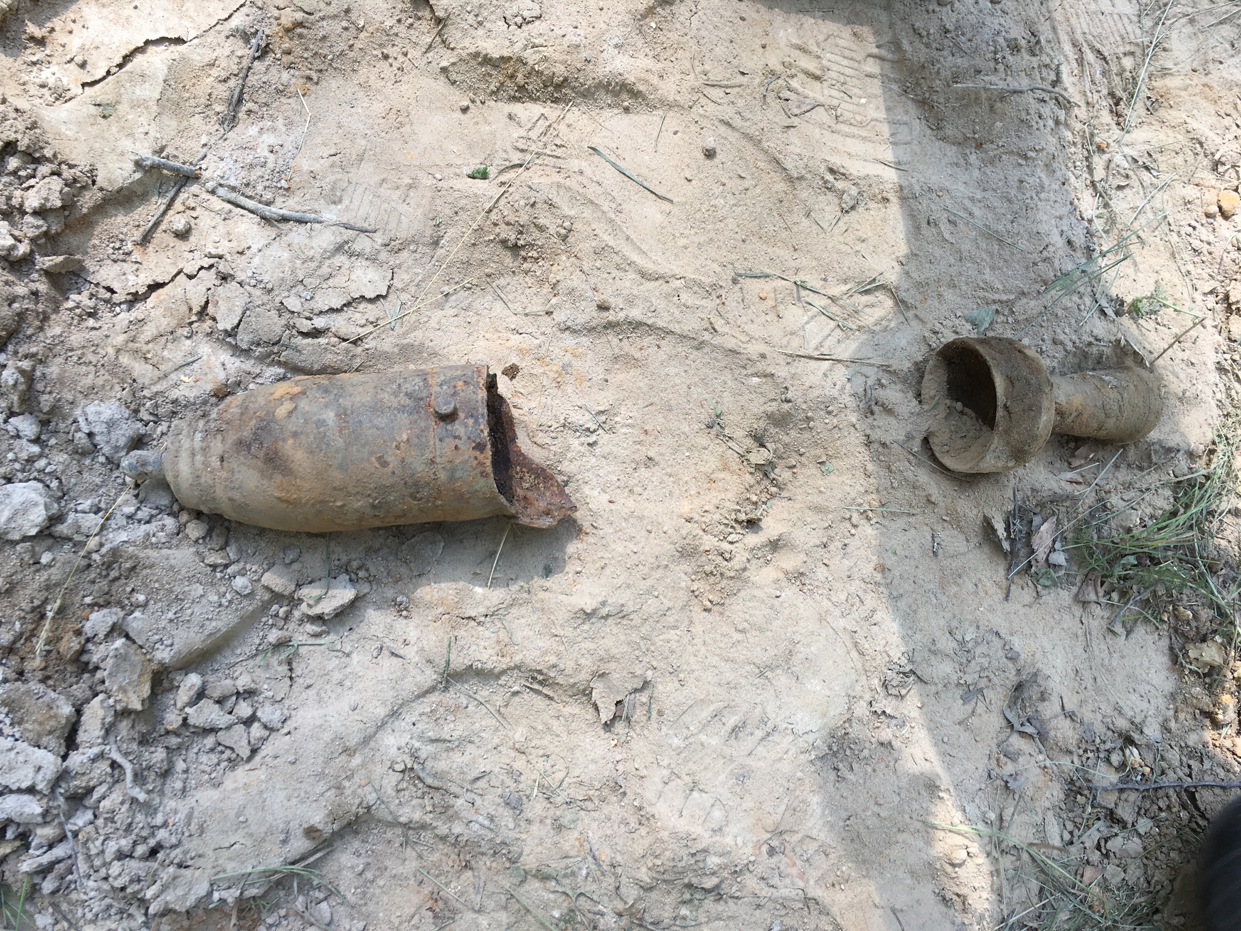

...место находки  пе-2---   Песковатое   Белевского района
.А еще на двухметровой глубине лежали два подкрыльевых реактивных снаряда.

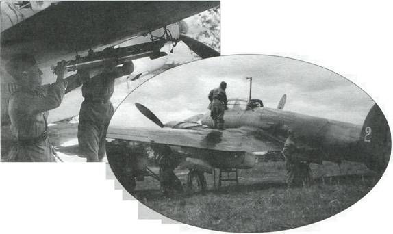

23 августа   1942 г.     налет    205 бап   285 бад  на Сорокино Ульяновского  района ,
.... потеряли   несколько Пе-2....
205 бап имела  подкрыльевые   реактивные  снаряды    в 1942г.....
205 бап  до 1.5.1942  была  на пополнении  в  Приволжском ВО  ..(.Казань  9 зап ?)

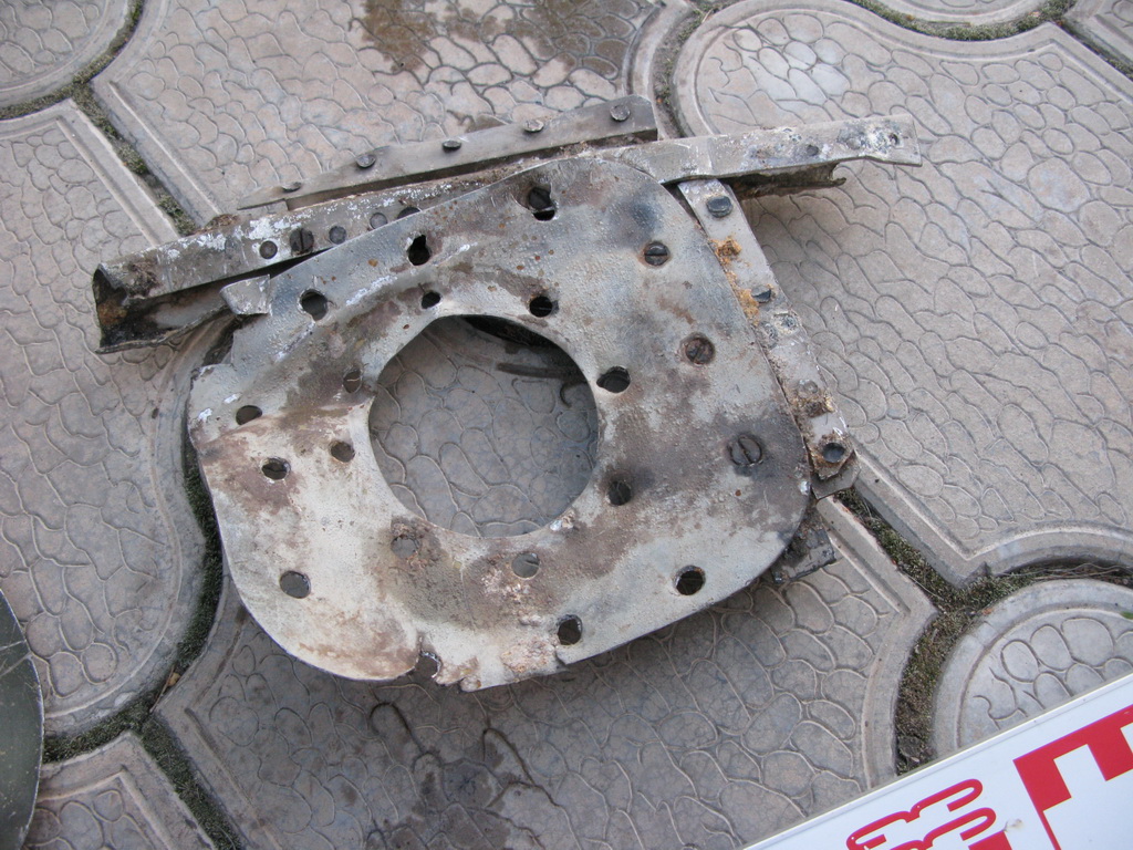

Здравствуйте, уважаемые форумчане!

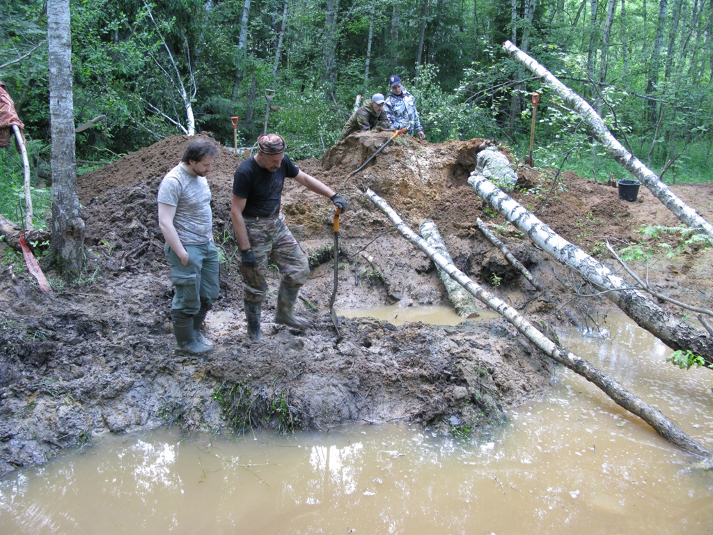

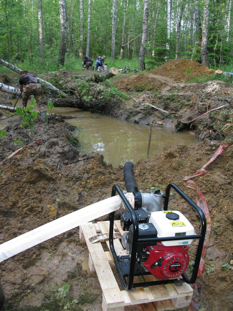

Наконец-то нам удалось попасть первый раз в этом сезоне на самолёт! Яма полностью заполнилась водой. Помогла только мощная помпа. Стенки оплыли на дно и грунт сильно размок, поэтому работать практически невозможно. В самой яме пока ничего не нашли,но глубинные сигналы имеются. Проверили территорию в радиусе 300 - 400 м в районе места падения: нашлись фрагменты обшивки, судя по всему нервюры от какой-то плоскости и очень похожую на крышку портсигара деталь, которая с одной стороны оплавлена (никаких надписей не было). Удалось перебрать отвалы с прошлого года. Нашли очень интересный фрагмент с номером. Очень похоже на стыковочный узел секций фюзеляжа или чего-то ещё. Номера: 41; 79  160. Это может иметь отношение к номеру самолёта?
Изменено пользователем Тульский Искатель
На Вашем фото технологические номера, это не номер самолета. Ищите номер на шильдах, краской на обшивке.

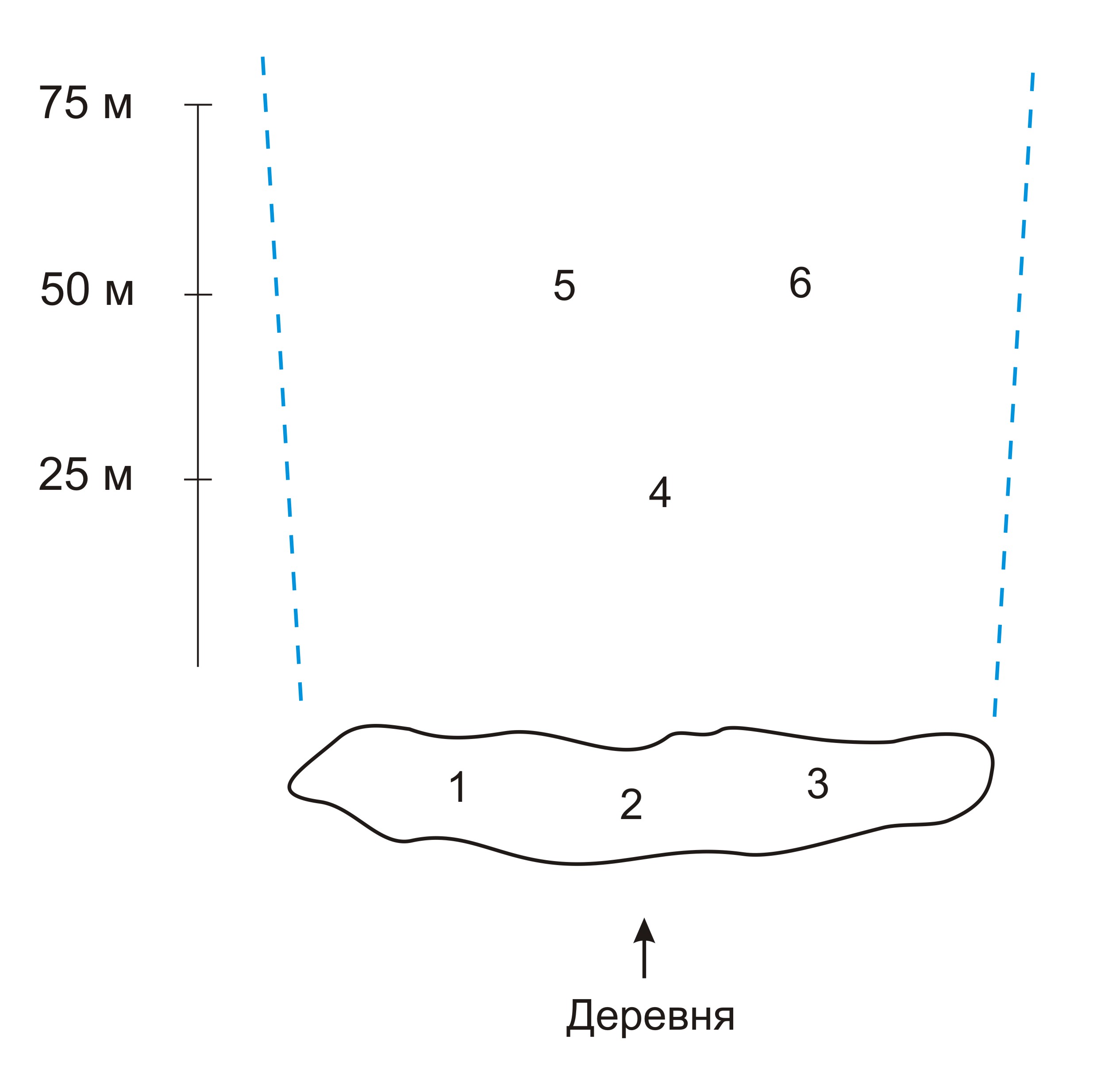

Теперь хочу немного проанализировать место падения и расположение находок. Позади воронки ничего нет, а есть шлейф осколков, границы которого примерно отмечены пунктиром.  Вот небольшая схема:
Как видно, положение вытянутой воронки подтверждает рассказ бабушки: самолёт падал со стороны деревни. Теперь что и где было найдено и глубина залегания:
1. На глубине 1.5 м: передняя часть двигателя с шестернёй, фрагменты радиатора; на глубине 2м: два подкрыльевых РС, россыпь мелких деталей мотора, клапан мотора и карбюратор, мотор управления. Это получается левая сторона самолёта.
2. Фрагменты пластин и корпуса аккумулятора, фрагменты парашютной ткани, фрагменты шерсти, выделанной кожи и каблуки обуви, фрагменты обшивки и мелкие осколки плексигласа. Всё это на глубине до 1.5 м.
3. Самое "хлебное" место: начиная с 0.5 м до 2.3 м: фрагменты моторамы, фрагменты картера двигателя, клапан из двигателя, промасленная парашютная ткань, два карбюратора, выпускной коллектор, соты радиатора, лючок "запр.масло" (располагался сверху мотогондолы), опять же каблуки и кожа. Вся эта сторона обильно была пропитана маслом.
Далее верховые фрагменты, расположенные по направлению падения почти чётким шлейфом:

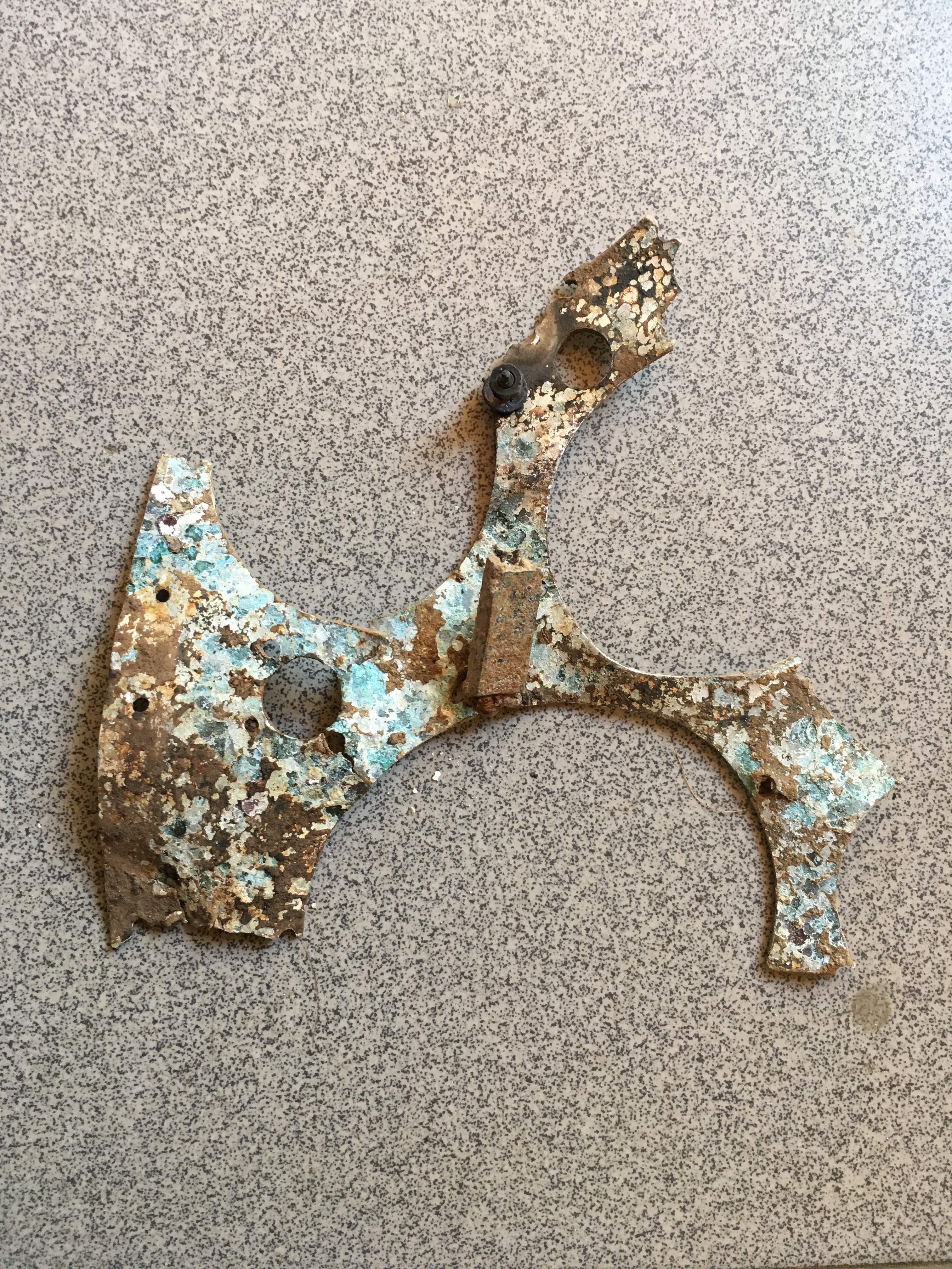

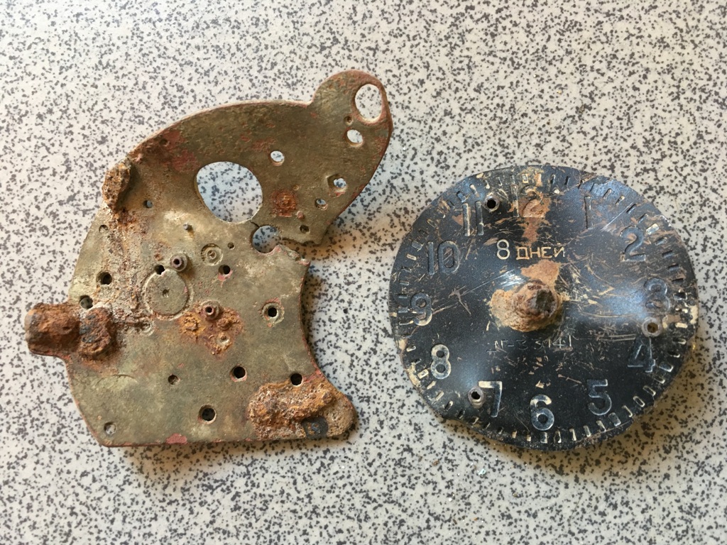

4. циферблат от авиачасов
5. прямоугольная деталь с лучами.
6. Деталь от какого-то прибора, находящаяся на фото с циферблатом.

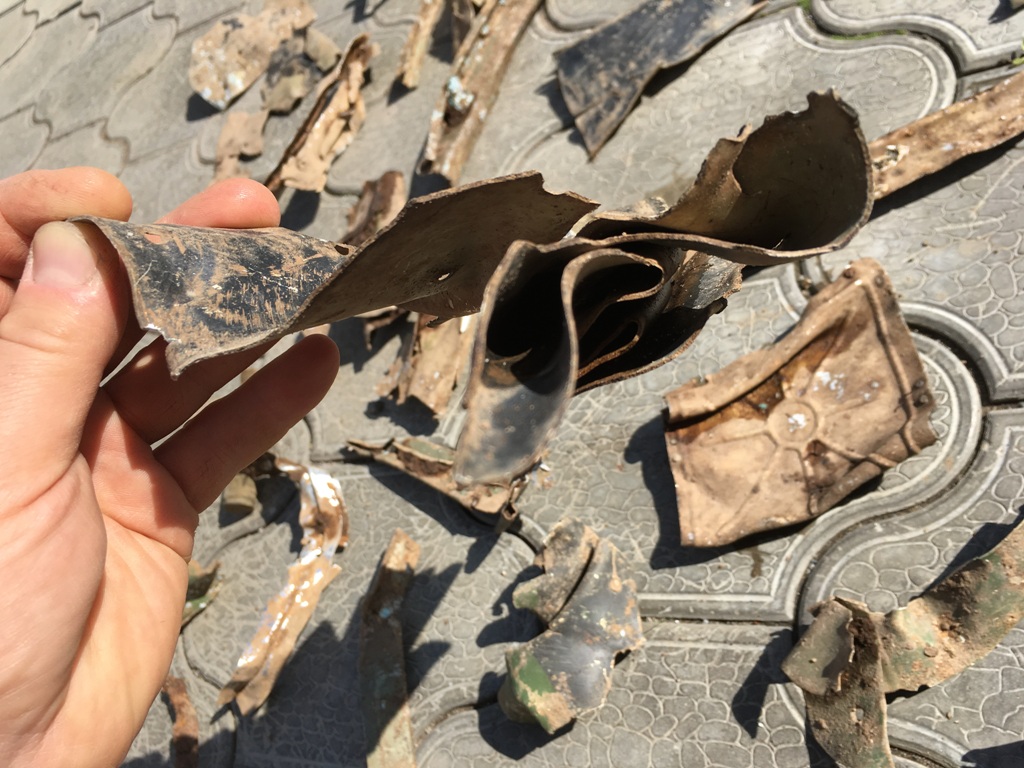

Вот малая часть, найденная в шлейфе фрагментов:
Сами фрагменты буквально завязаны в узел:

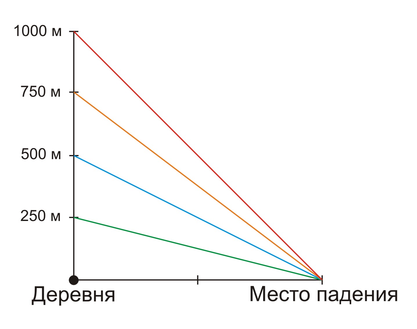

Теперь небольшой анализ по углу вхождения самолёта в землю. Это, конечно просто предположение, но попробуем сопоставить реальность и бабушкины воспоминания.
От середины деревни  до места падения ровно 1000 м. На какой высоте ребёнок мог увидеть самолёт и понять, что он зелёный? Думаю, метров до 500. Получается, что самолёт вошёл в землю под острым углом (зелёная или синяя траектории).

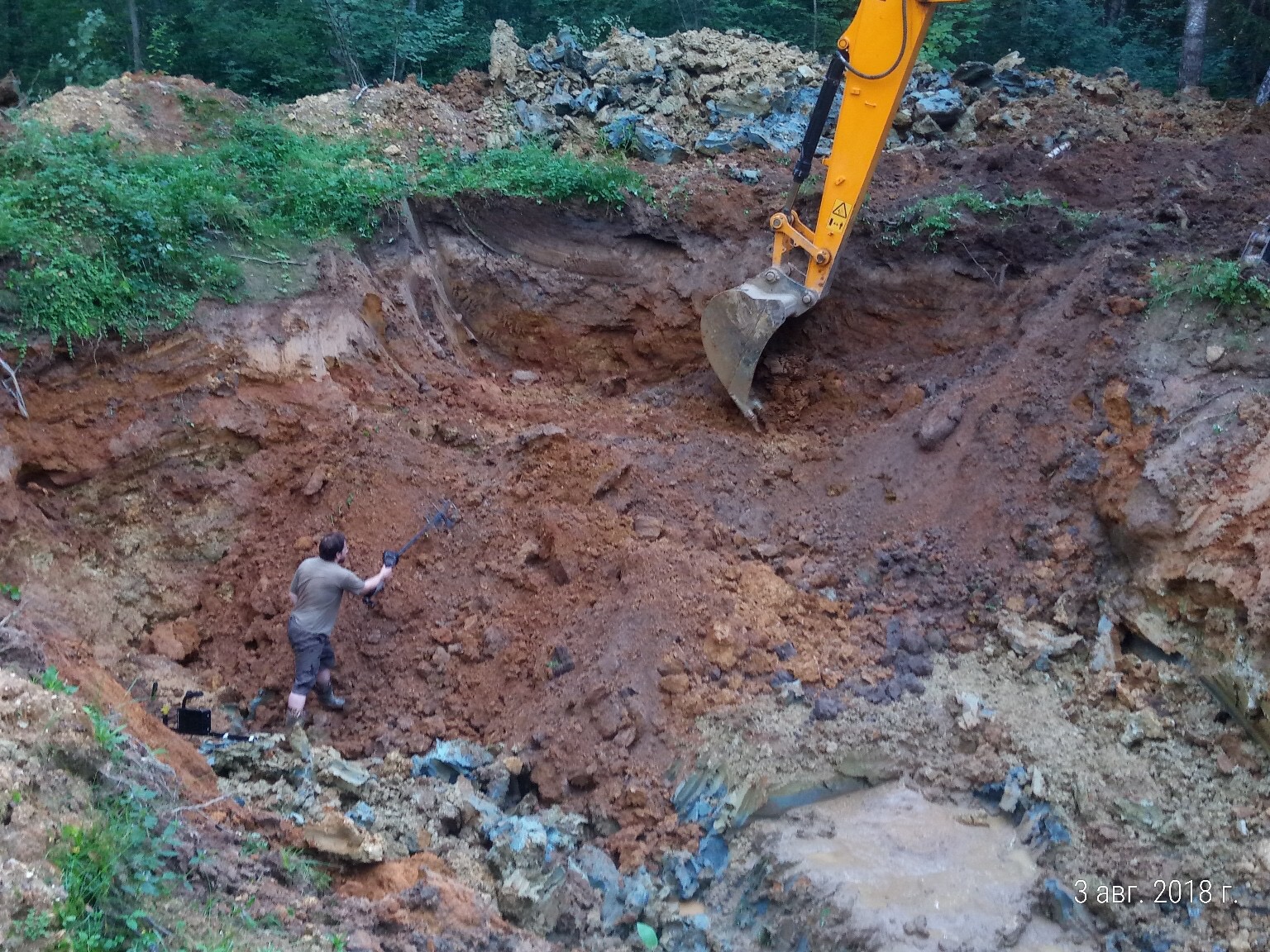

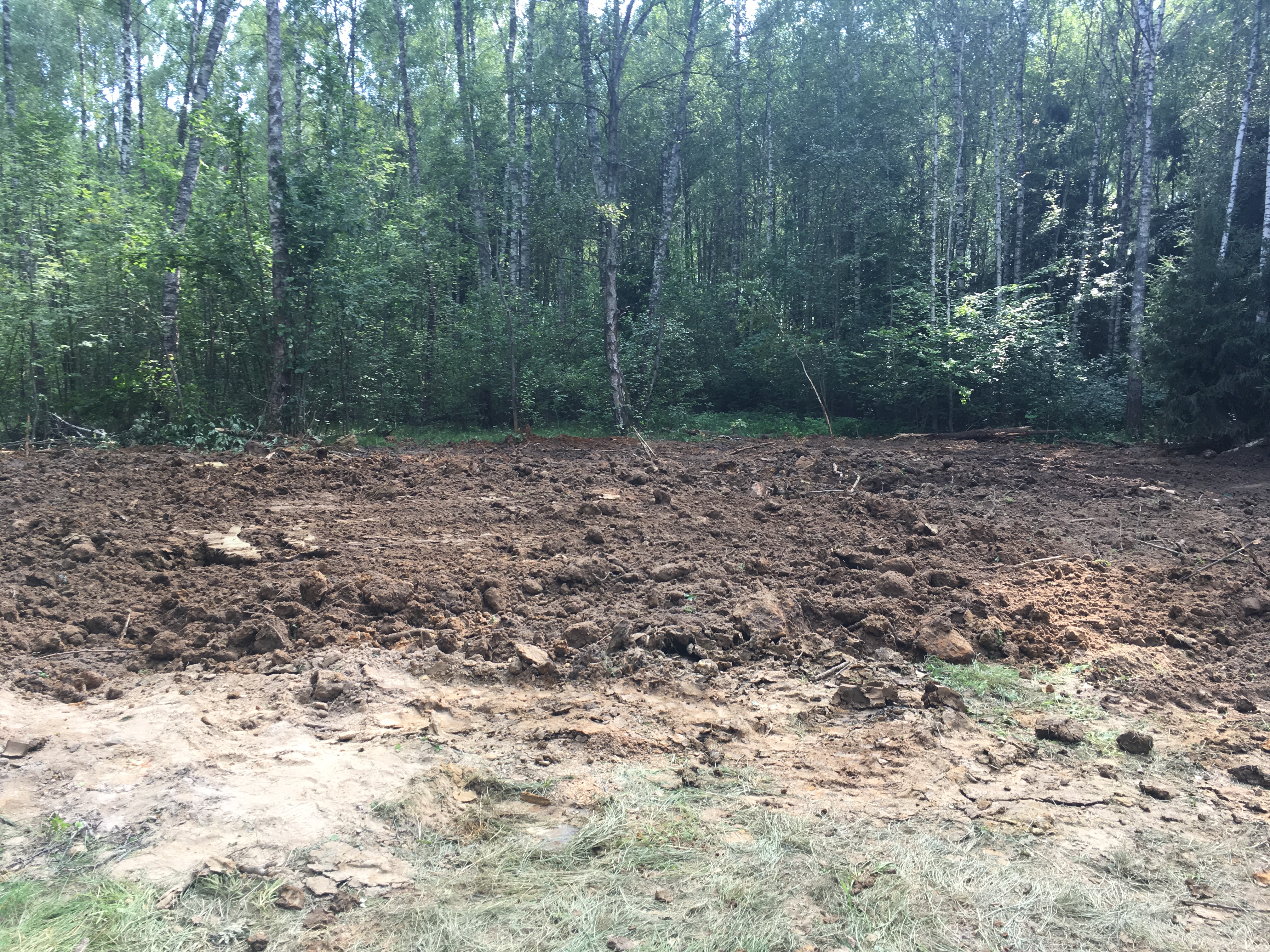

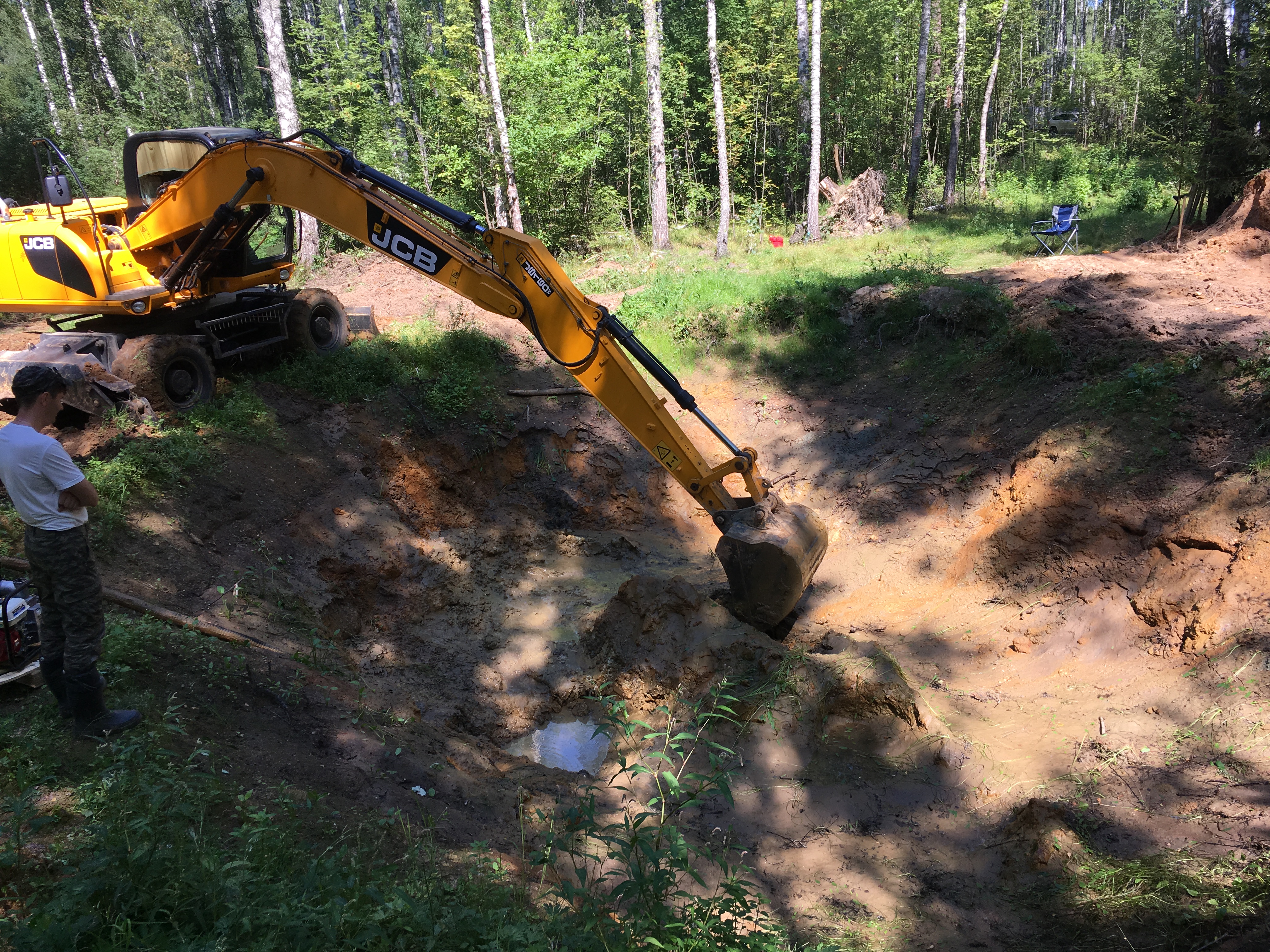

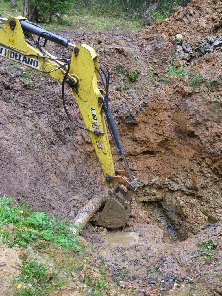

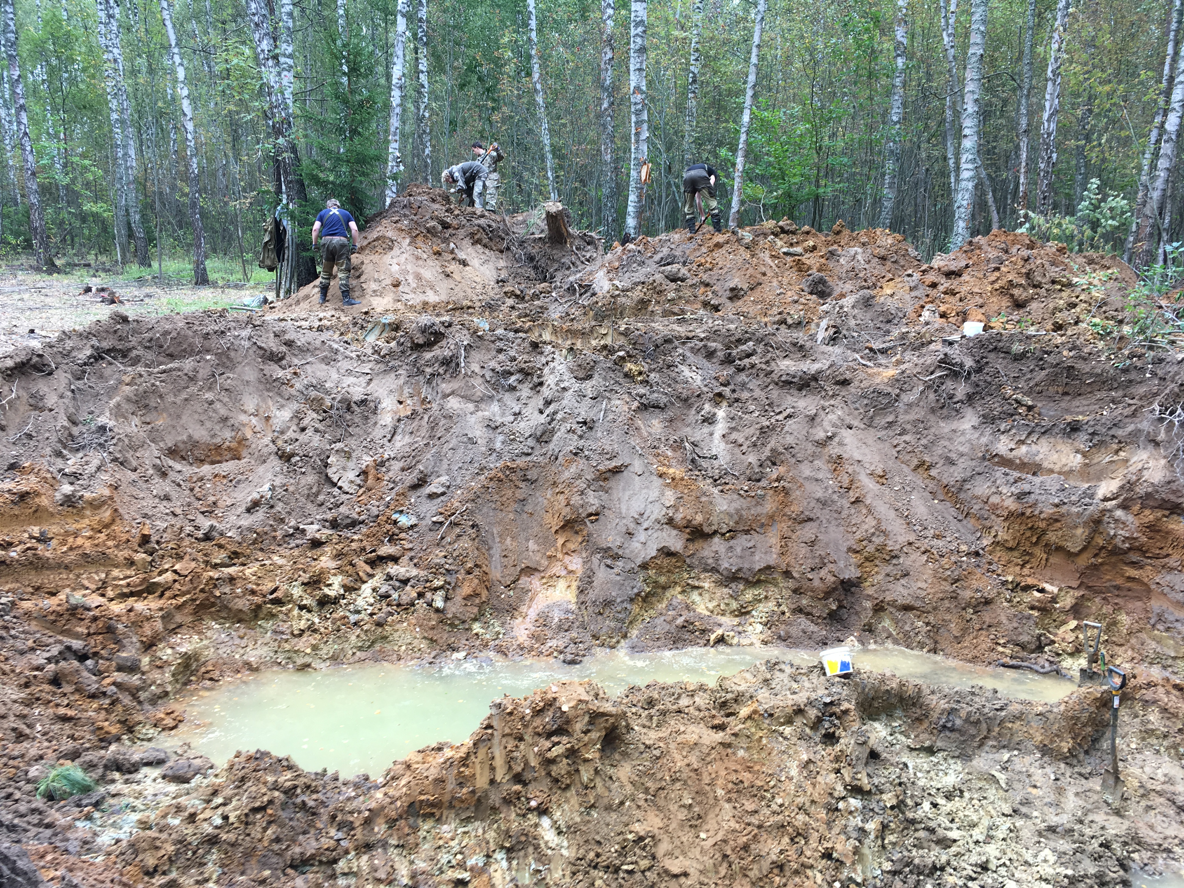

В этот раз удалось сделать просеку и воспользоваться помощью экскаватора. Трактор поработал всего лишь три часа и мы успели убрать старый отвал, подчистить яму и углубиться в точках "1" и "2" метра на четыре (стрела экскаватора не телескопическая). Результата ноль!
Прошу совета, основанного на опыте: как лучше построить дальнейшую работу. Через неделю обещали дать экскаватор на день-два.

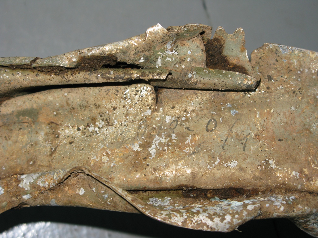

Здравствуйте!

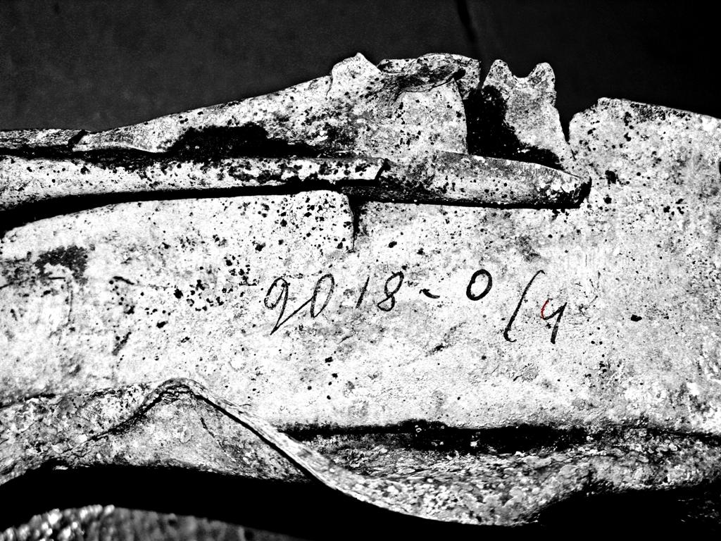

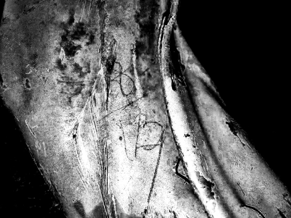

Снова ездили на самолёт. При проработке окрестностей металлоискателями нашли фрагмент с нанесёнными цифрами. Надпись нанесена не похоже, что карандашом и больше похожа на тонкий маркер.
Поработал над изображением в фотошопе. Получается 2018 или 9018 - 0( , а в конце похоже всё-таки четыре, но может и единица (немного подретушировал)
Что скажете? Понимаю, что номер самолёта пишется обычно иначе, но всё же...
Может просто это внутренний номер 39-го завода, где как раз серия и номер писались без дроби?
Заранее спасибо!

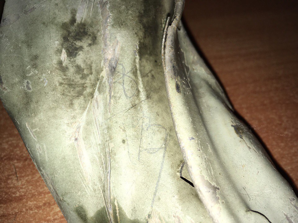

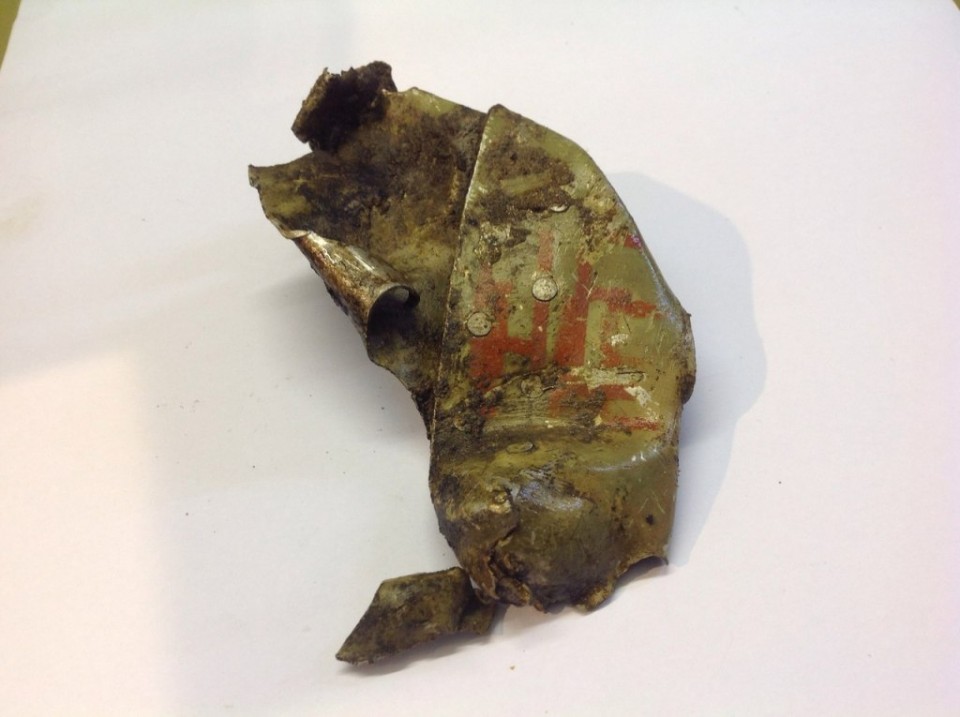

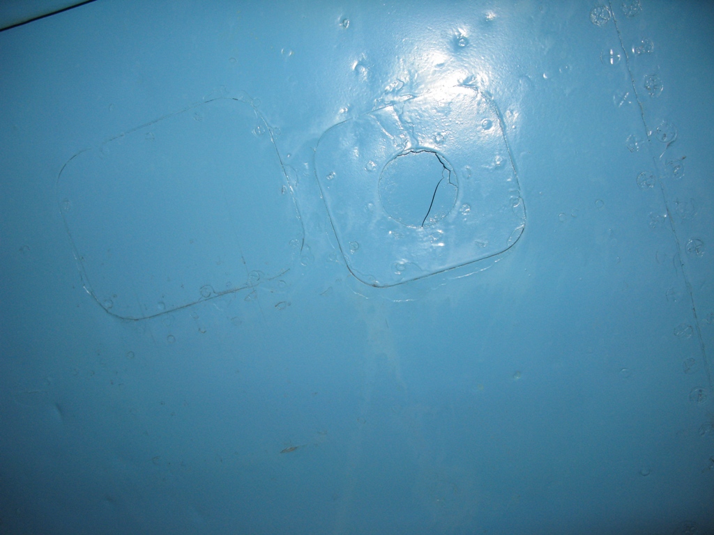

Порылся в прошлогодних находках по самолёту. Привлёк внимание фрагмент обшивки с надписью, сделанной карандашом, которому до этого не уделял должного внимания. Получается цифра восемь и ниже через дробь цифра 13, но сверху тройки крупная четвёрка, то есть 8/14. Ловлю себя на мысли, что начинаю выдавать желаемое за действительное, но согласитесь:  зацепка неплохая.
Ещё интересная деталь: окраска самолёта. Я долгое время не понимал где фрагменты обшивки с нижней части самолёта, обычно окрашиваемые в голубой цвет. Дело в том, что брюхо на нашей пешке было песочного цвета. Подтверждение этому технологический лючок с нижней части крыла, имеющий соответствующий цвет.

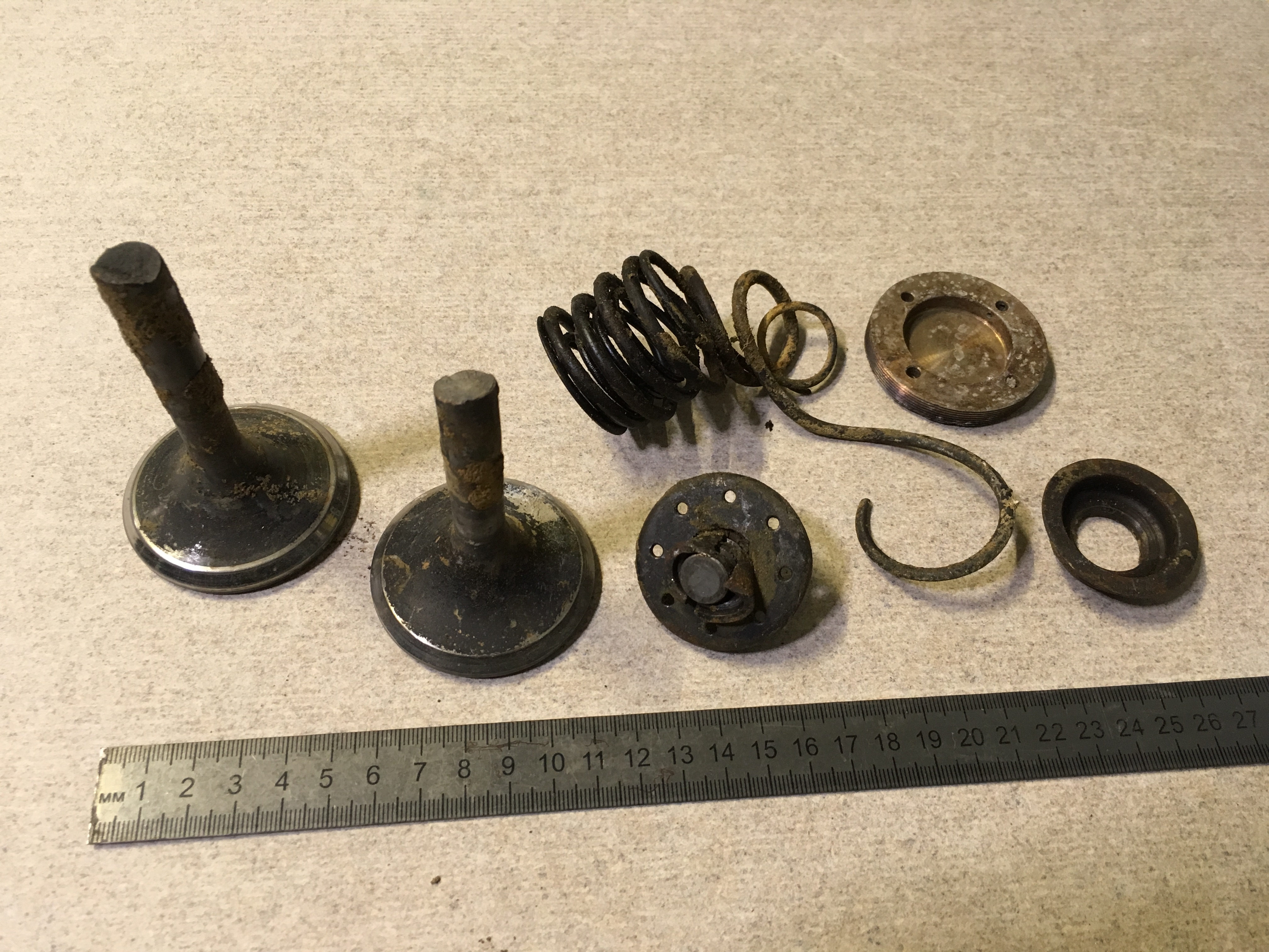

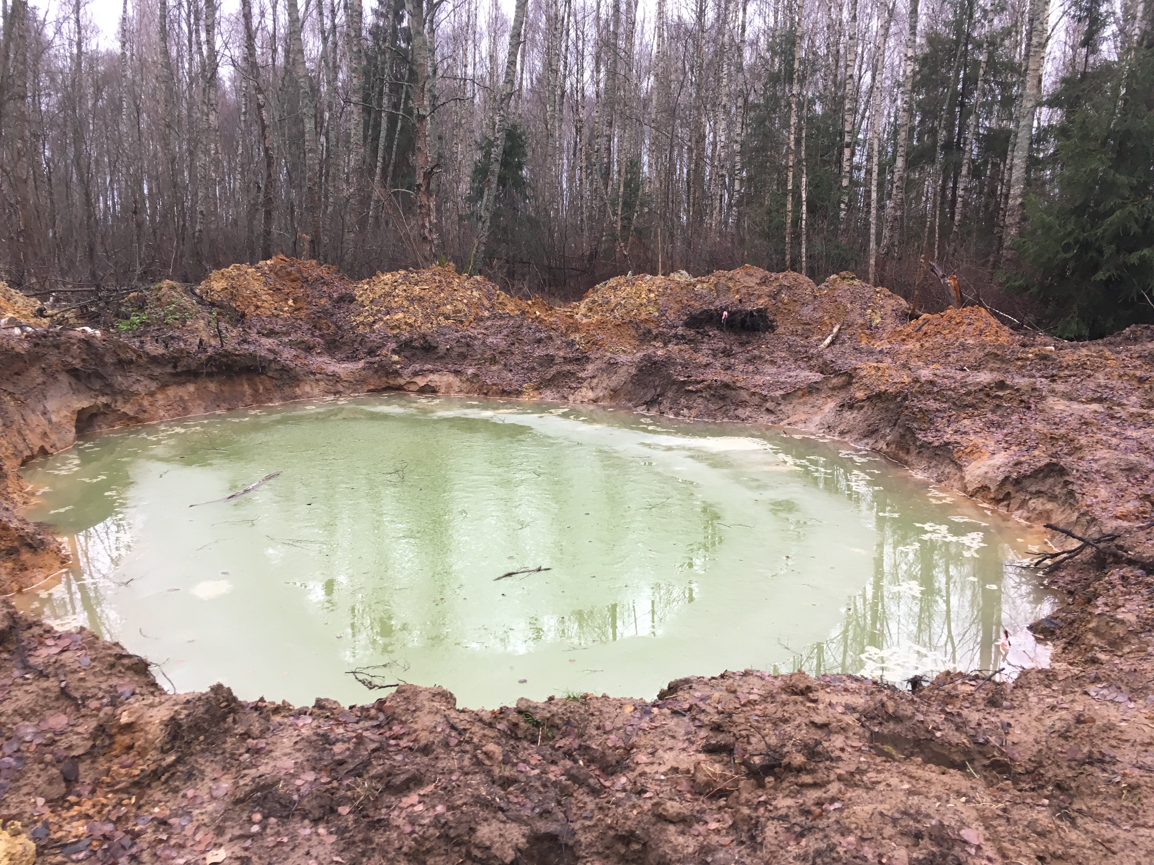

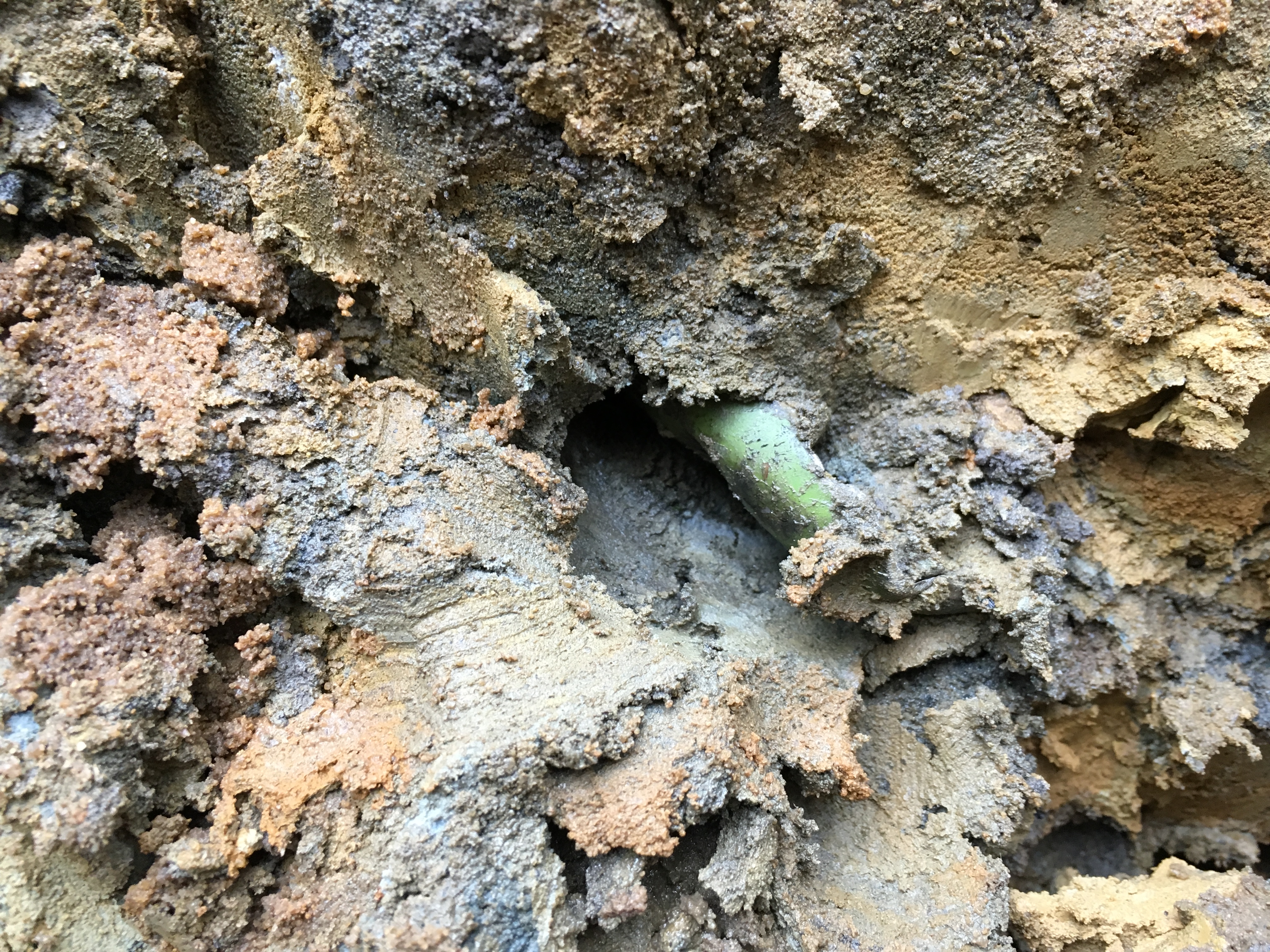

Здравствуйте! С замиранием сердца уже почти на протяжении трёх лет мы ездим на место падения Пешки в надежде на то, что получится пролить свет на обстоятельства гибели и раскрыть тайну экипажа. За это время на яме поработали три разных экскаватора и каждый раз казалось, что глубины не достаточно, ещё немного и пойдут крупные детали, ведь на глубине трёх метров по-прежнему встречались масляные следы и попадались мелкие детали двигателей. Каждый раз мы выкачивали воду из огромной ямы, которая была выкопана экскаваторами. Работали даже в темноте, освещая место раскопа прожекторами, питающимися от генератора.

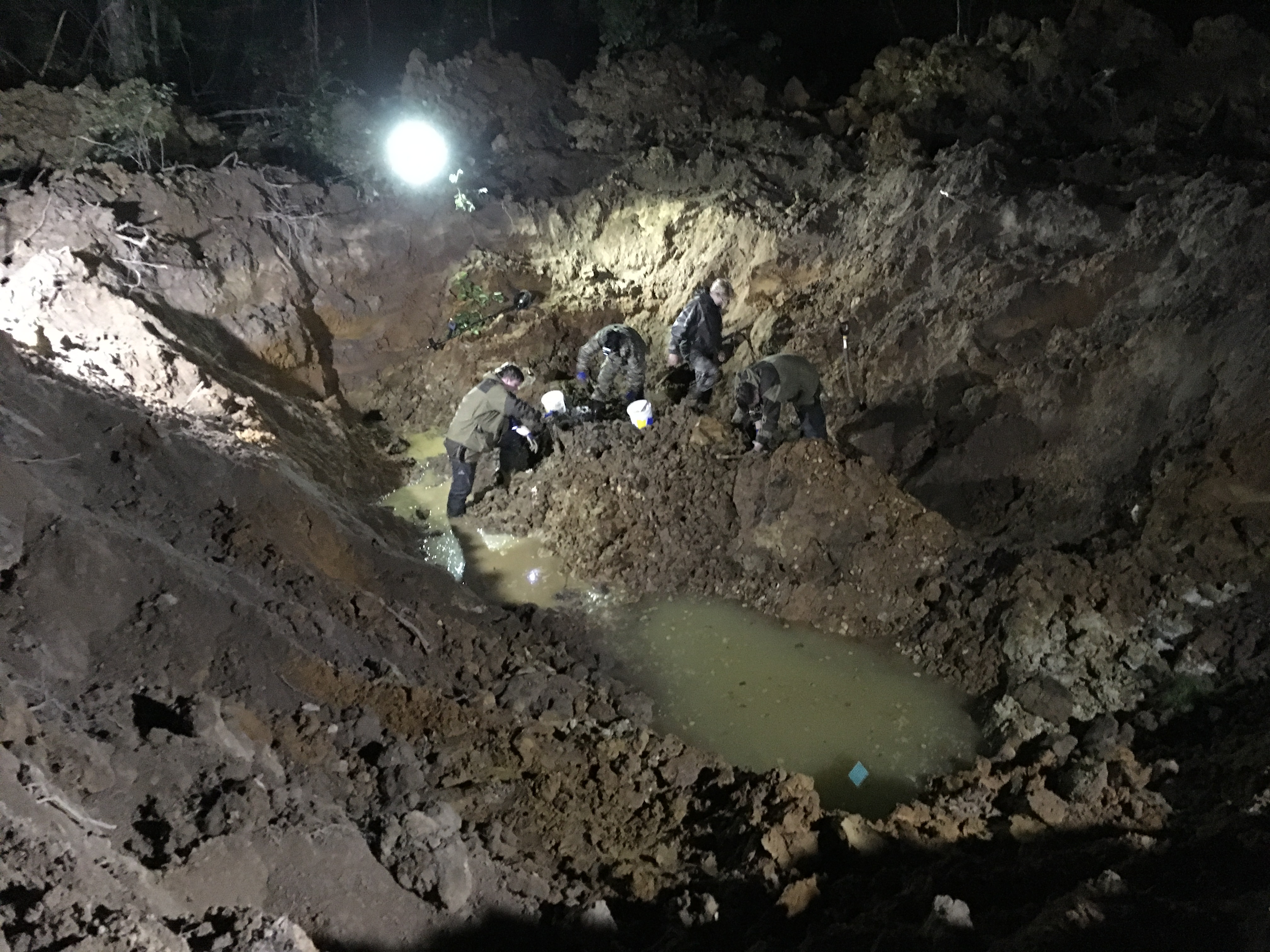

Неделю назад с помощью неравнодушных людей нам снова выделили экскаватор. Привезли за сто с лишним километров на трале дали возможность досканально и окончательно проверить место падения. В общем итоге место падения было полностью взрыто во всех плоскостях. Общий диаметр ямы дошёл до двадцати метров и глубиной до шести метров. раскоп послойно проверялся глубинником и верховым прибором. В итоге мы не нашли почти ничего, кроме мелких фрагментов обшивки на глубине. Смесь песка и глины с глубиной переходила в щебень, затем в плотную синюю глину, которую невозможно укопать лопатой, а потом и восве шло сплошное известковое плато ,которое с трудом сковыривал экскаватор. Стало ясно, что ниже ничего нет и не может быть, хотя ТМ-ка нудно звенела в определённых местах, но это было очень похоже на минерализацию или что-то типа водяной жилы, так как это был уже сплошной материк. В итоге яму полностью засыпали и разровняли грунт.
Что в итоге? никак не укладывалось то, что на глубине попадаются мелкие фрагменты, ниже которых, по закону физики должны быть более крупные и тяжёлые. Так мы и полагали, пока на глубине метра не обнаружили осколки РС-ов, ранее уничтоженных сапёрами. В яме мы просили не взрывать и в итоге их рванули возле раскопа, за бруствером. Получается, баллистика мелких осколков получилась вследствие взрыва на месте падения. Это стало ясно, когда в пятидесяти метрах на поверхности я нашёл фрагмент головки блока одного из двигателей. Получается, что самолёт взорвался в момент падения и часть фрагментов впечатало в глубину, а часть разлетелась по окрестностям. Найденные в шлейфе разлёта осколков фрагменты говорят о том, что части кабины раскидало почти на сто пятьдесят метров. Мы нашли прицел пилота, циферблат часов, кислородные манометры, кусок приборной панели, пряжки и самое характерное, что может точно указывать на нахождение пилота в самолёте в момент падения - фрагменты отделяемой части фонаря.
Опросили местных жителей. Копали эту яму после войны всей деревней. Там была целая куча обшивок и прочих железок, а в голодные девяностые годы мужики всё сдали в металлолом... А те, кто нашёл на месте падения пулемёт, планшет и пистолет ТТ уже нет в живых, так как они решили как-то разобрать в местной кузнице снаряд и взорвались вместе со снарядом и кузницей...
Очень жаль, что так всё поворачиватется, НО есть надежда на то, что в шлейфе верховых осколков найдутся детали с номерами. недавний выезд дал основания так полагать, так как метал наконец-то заговорил! Пока не знаю, как трактовать надписи красной краской, найденные на фрагментах обшивки, но если есть эти, то будут и другие! На зелёном фрагменте написано что-то типа "ОП01"; на чёрном "61Б", а на алюминиевом "58 55-4"
Работа продолжается!
