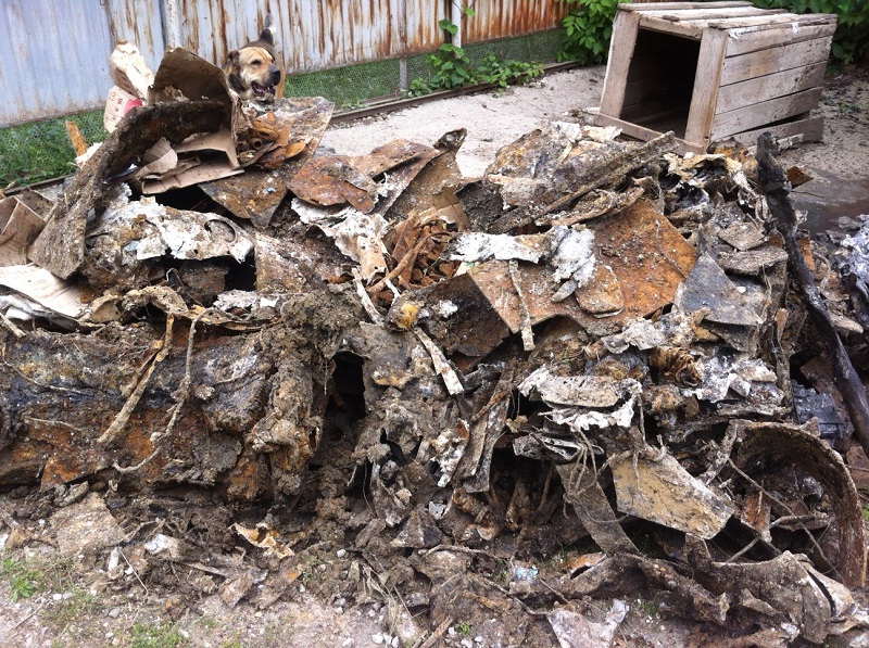

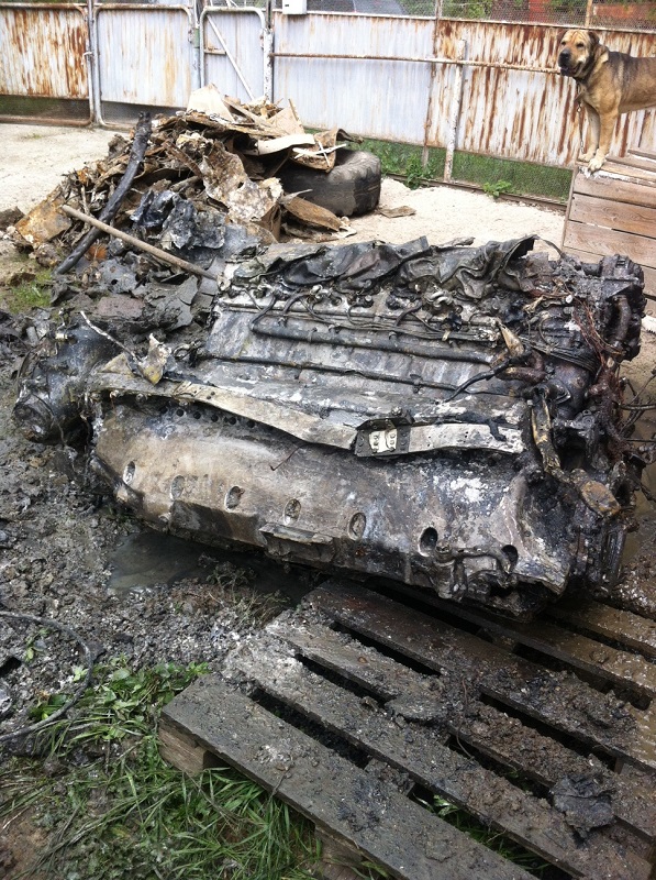

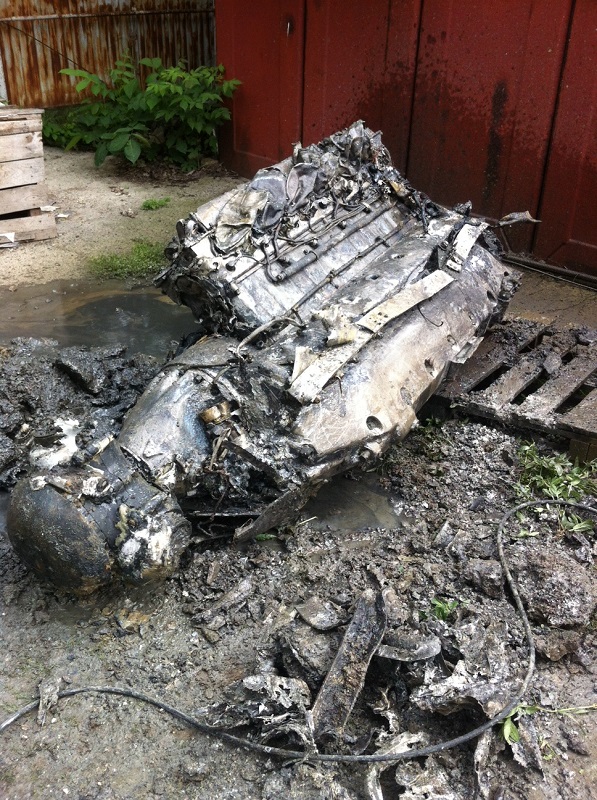

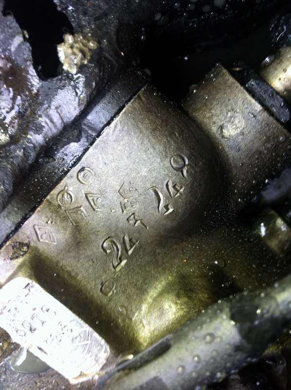

Вчера наши коллеги из ПО Кавказ отработали место падения советского штурмовика Ил-2 в районе н.п. Первенец.
Из земли извлечены обломки самолета, мотор и останки экипажа.

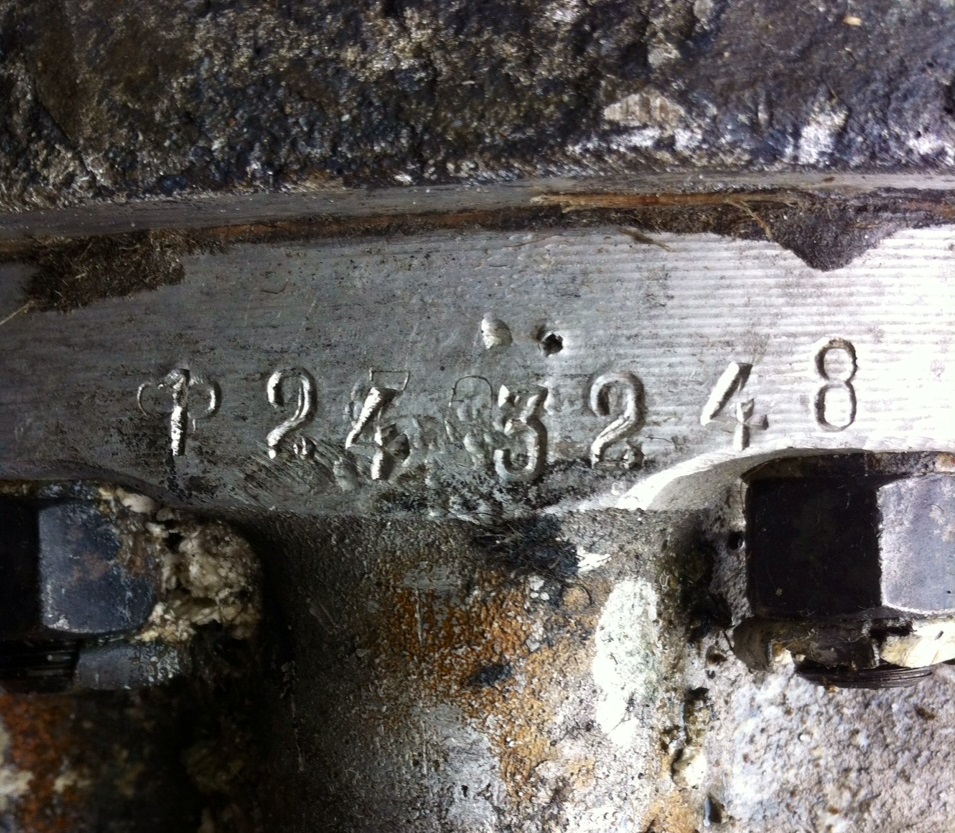

Номер мотора АМ-38ф № 243248
По данным нашей базы, этот мотор был установлен на самолете Ил-2 № 1877246, который не вернулся с боевого задания 07.08.1943 г.
В этот день в указанном районе было потеряно два Ил-2.
Ждем вердикт Бориса!

Жека, по месту падения 187246 вполне подходит, но вот списан он приказом полка совсем с другим мотором.
Придется тщательно все проверить, где ошибка.
А в приказе по 4 воздушной армии списан с этим номером мотора.
С завода он с каким мотором ушел?
Все, разобрался: моторы в списке указаны в порядке возрастания номеров, а не в порядке соответствия самолетам, на которых они были установлены. Поэтому списки самолетов и моторов в ведомости списания по армии не соответствуют друг другу.
Но тем не менее мотор списан 7 августа.
Пушки какие на нем были? ВЯ или ШВАК?
1877246 с другим мотором выпущен и с ним же списан.
Это я уже понял. А этот мотор на каком самолете стоял?
1877246 выпущен и списан с мотором 241515. А в списке потерянных моторов по 7.8.43 мотора этого нету...
Придется все номера сверять.
На самом деле из семи самолетов в списке 4 ВА только два не подходят по месту (крайние два р-н аэр Краснодар). К ним относятся 3-й и 4-й моторы в списке 4 ВА.
1872862 - 618 шап р-н Горно-Веселый с завода мотор 245273 - ошибочно 245256?
1877246 - 502 шап Верх. Диссерим с завода мотор и списан 241615 ???!! нет в списке
4439 - 502 шап Верх. Диссерим (одноместный?) списан с 294434
18710050 190 шап р-н Вышка с завода 242645
1873653 190 шап р-н Вышка не нашел какой был мотор
Вообще Первенец, в 20 метров от крайних домов которого было найдено место падения данного Ила, в годы войны назывался Вышка.
Да, я на твоей карте увидел Вышку и другие пункты, потому и включил пять самолетов в близкие по месту.
214 шап самолеты и моторы зачислены в 4 ВА отдельными списками от 17.7.1943.
Там есть моторы и 241615 и 243248. Нужно сверять все номера.
У меня в другом списке самолет 1873653 учтен с мотором 245256.
Может мотор 243248 был раньше потерян, а списан 07.08.1943 г.? Предыдущее списание было 03.08.1943 г.
Итак, 7 августа списаны самолеты Ил-2 №№ 1872962, 1877246, 4439, 18710050, 1873653, 1876459, 1876859
И моторы АМ-38Ф №№ 242645, 243248, 244639, 244641, 245256, 294434, 294711

27.7.43 Самолет Ил-2 №6953 с АМ-38 №243248 сдан в 820 ПАРМ-3, исключить из боевого состава и провести по книге учета.
5.8.1943 Самолет Ил-2 №3653 с мотором АМ-38ф №243248 принят из 820 ПАРМ-3, зачислить в боевой состав полка и провести по книге учета.
7.8.1943 Самолет №10050 с АМ-38ф №245645 и самолет Ил-2 №3653 с АМ-38ф №243248 не вернулись с боевого задания, исключить из боевого состава и провести по книге учета.

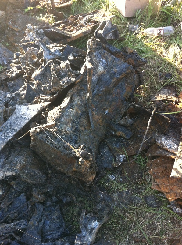

Одного нашли или двух членов экипажа?
Непонятно. Сказали, что мелкие фрагментированные останки. Там все сильно горело, мало, что осталось.

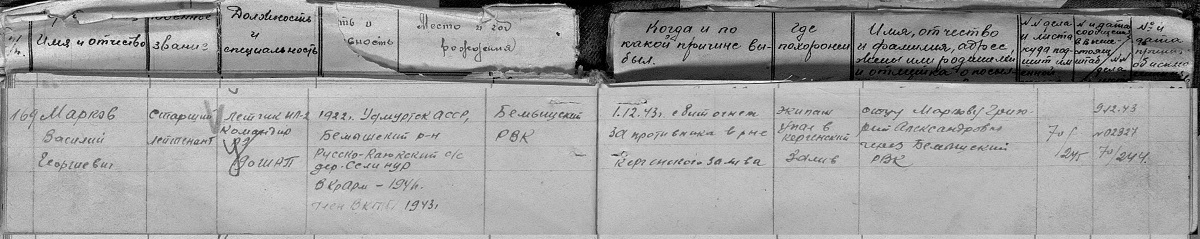

На 1.8.43 были закреплены парашюты:
Самолет №12 л-т Марков В.Г. №17122
Юрьев Ф.В. №29716
самолет явно поменялся! парашюты могли быть закреплены за самолетеом, а не за экипажем??
Самолет №23 мл л-т Лопотко Н.А. №34250
ст с-т Сухина Б.А. №33966
Пилот Марков погиб 1 декабря 1943 года. Его самолет затонул в Керченском проливе.

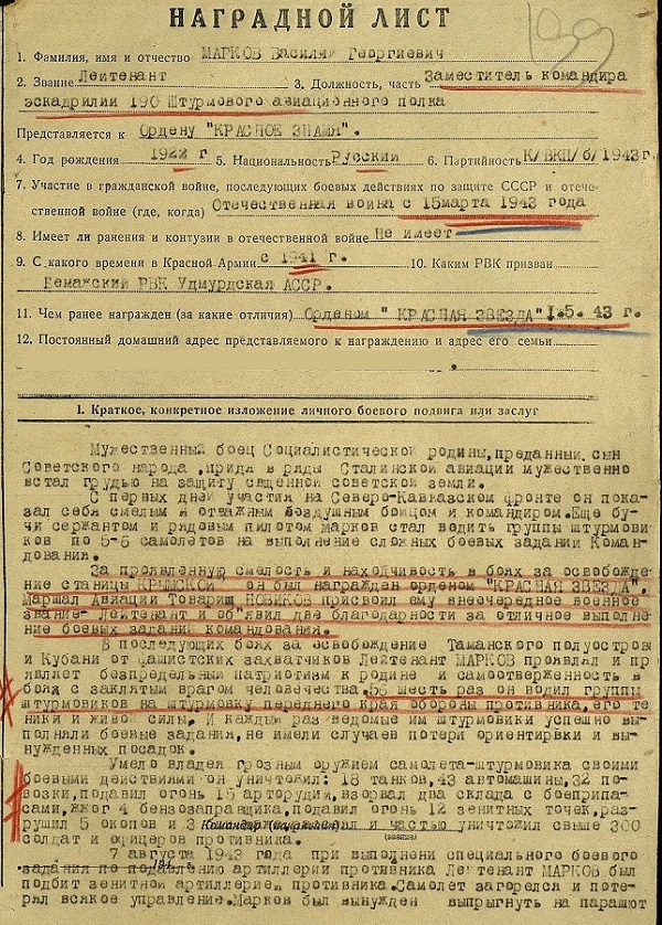

Обстоятельства боевого вылета 07.08.1943 г. описаны в наградном листе на орден Красного Знамени
Погибший стрелок был награжден медалью "За отвагу"
