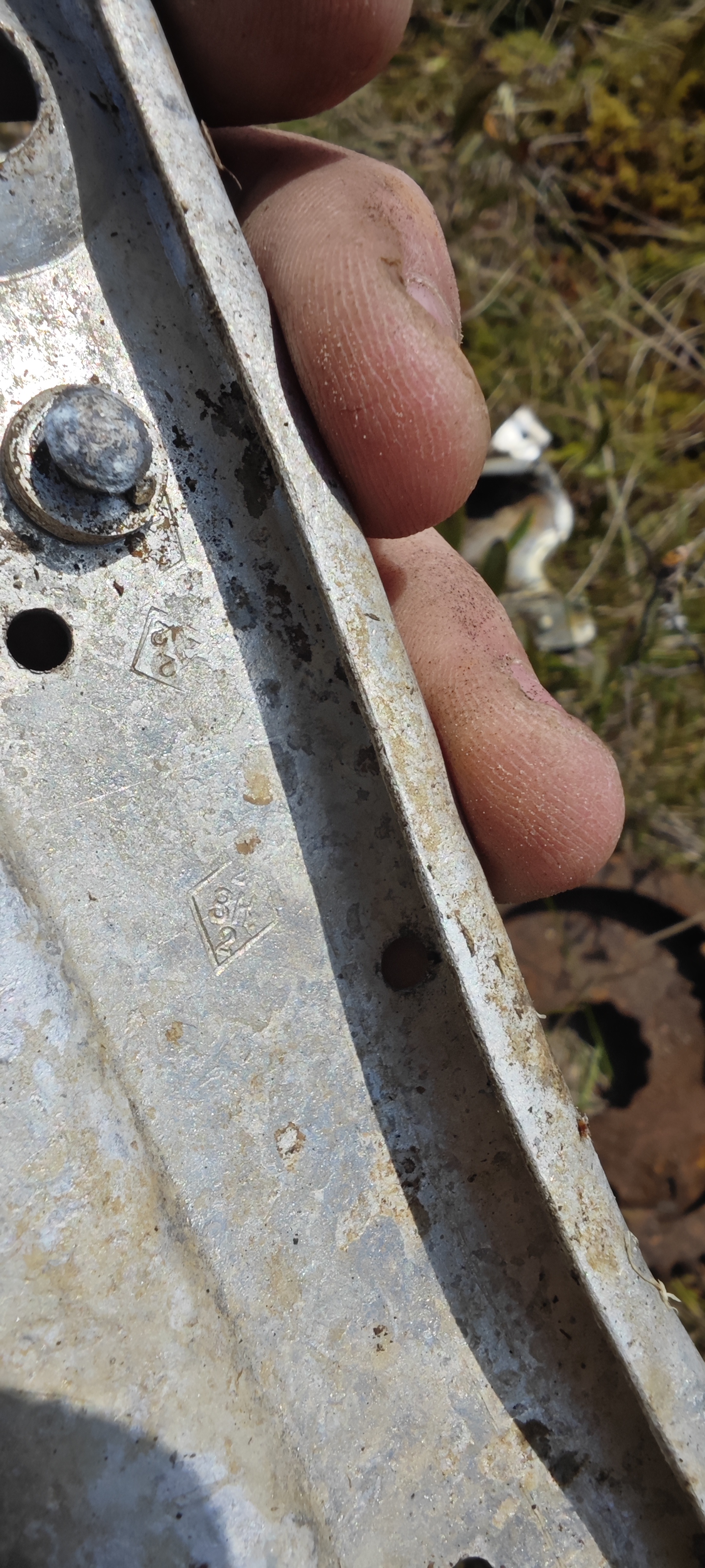

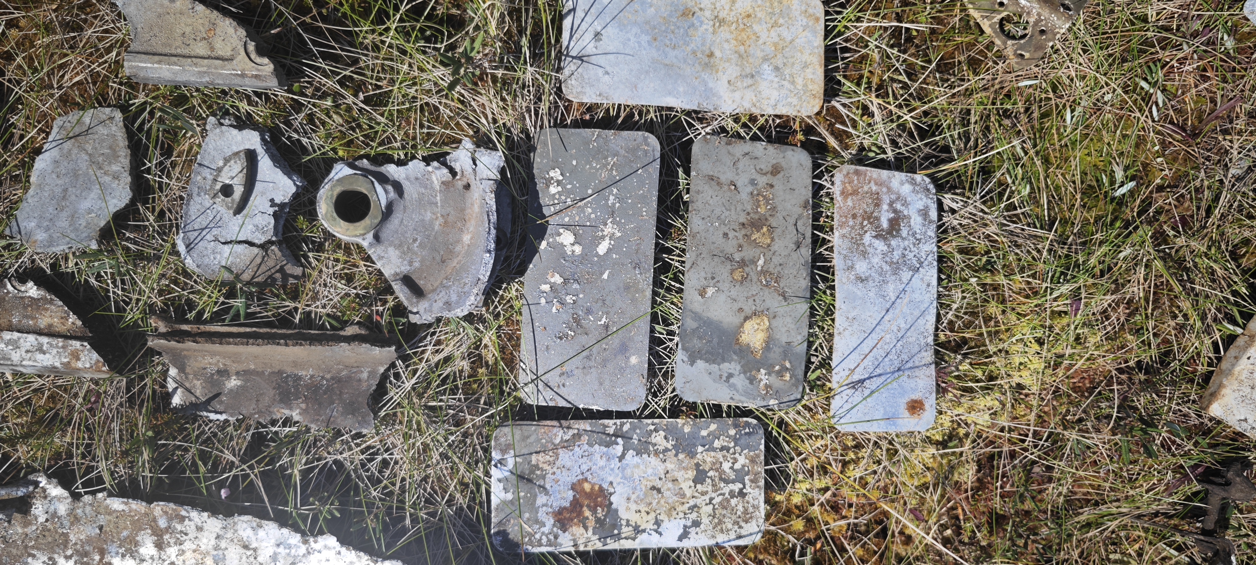

Здравствуйте. Удалось посетить данное место. Обнаружен номер мотора на шайбе нагнетателя.
19 минут назад, Пупсик сказал:
На номер мотора не похоже, больше на технологию
@Синд как то попали части мотора в руки то же от як и там была эта часть обгоревшая и на этой шайбе был номер мотора,нанесен без тире  и букв.
54 минуты назад, Пупсик сказал:
Цифры 0651 не похожи на  номер мотора Яка, даже без тире и букв..

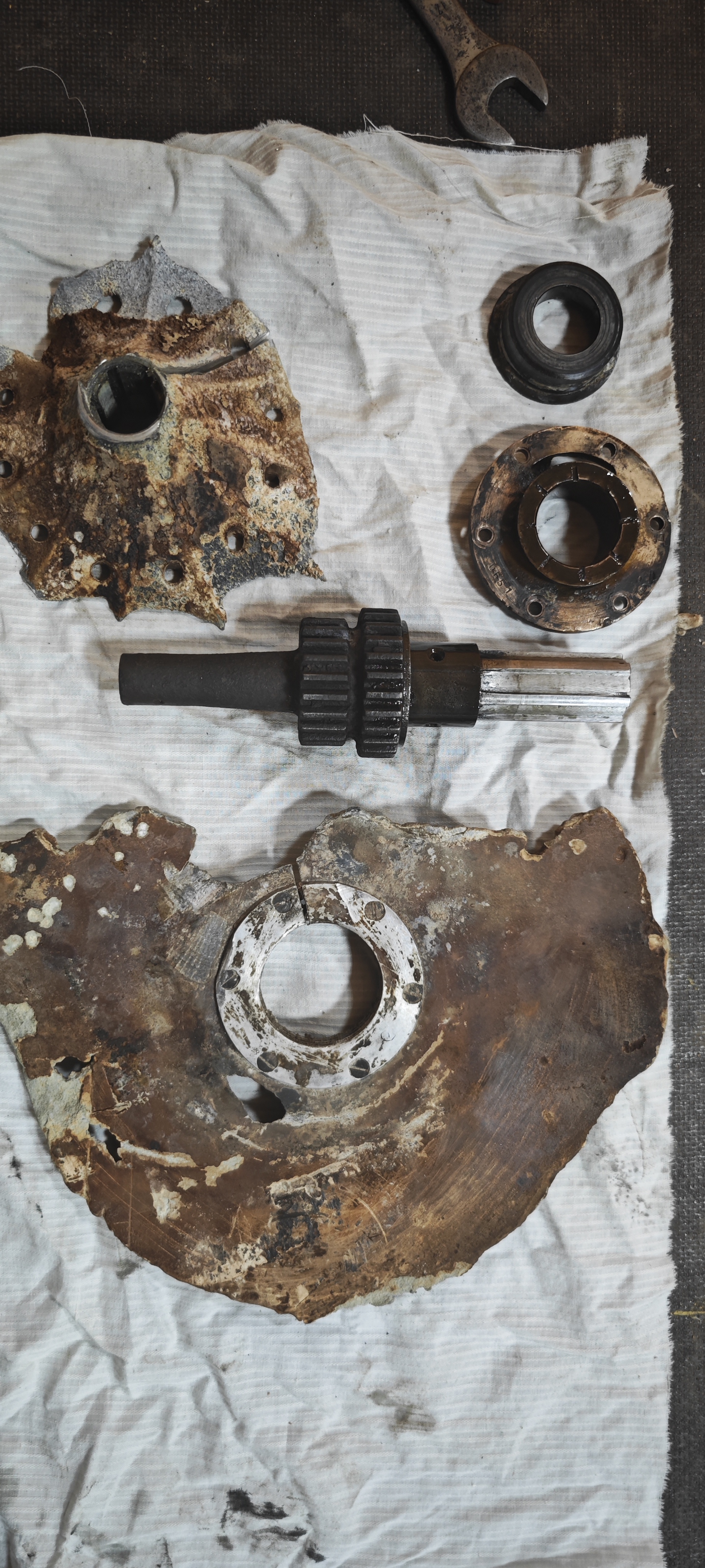

@пеновский Ладно посетим еще раз место,  осталось пару сигналов не выкопанных. Стойку забрать, а то так и уйдет в метал. И разберу нагнетатель посмотрю может эл.карандашом на валу что написано.
Разобрал, ни чего на нем нету). Помыл панельку с вентилем,там тоже ни чего не оказалось.

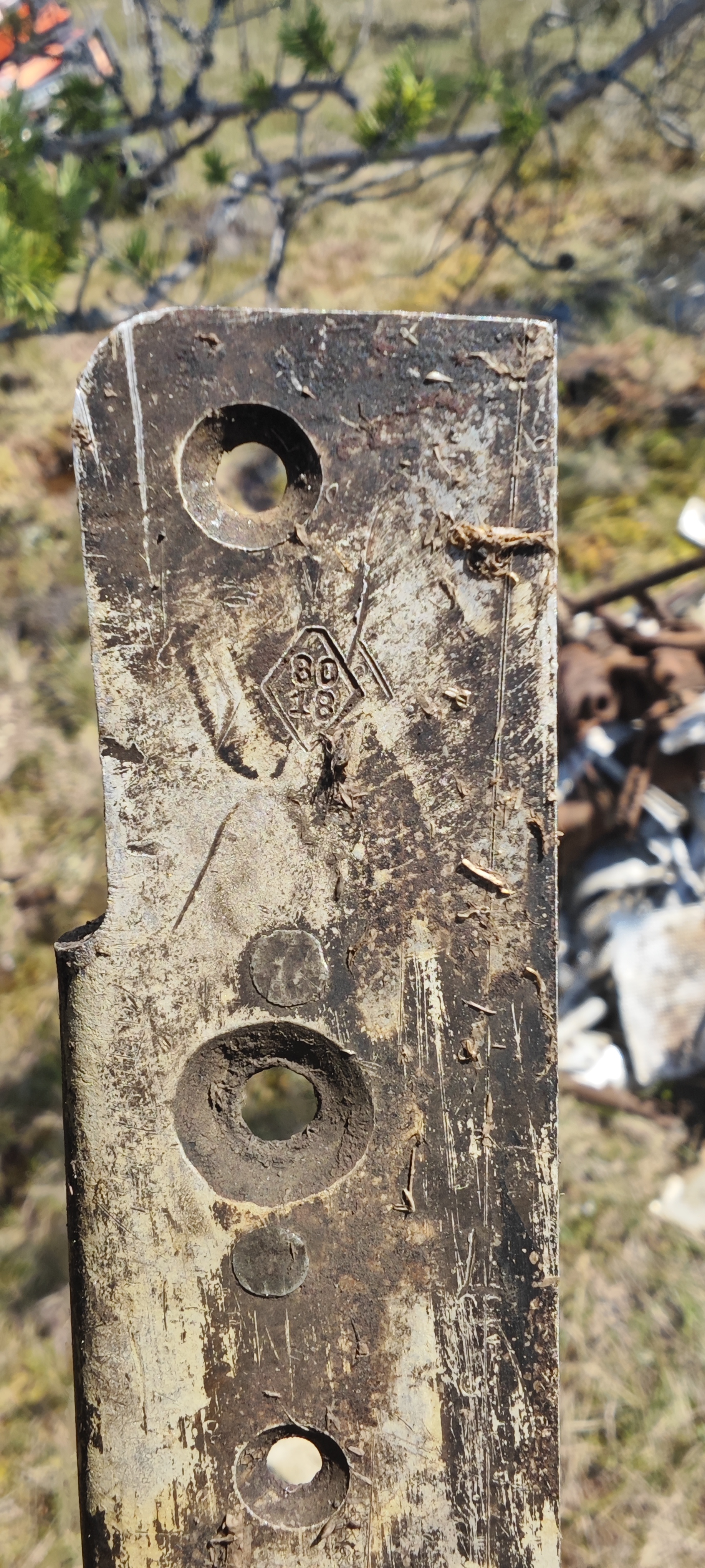

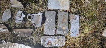

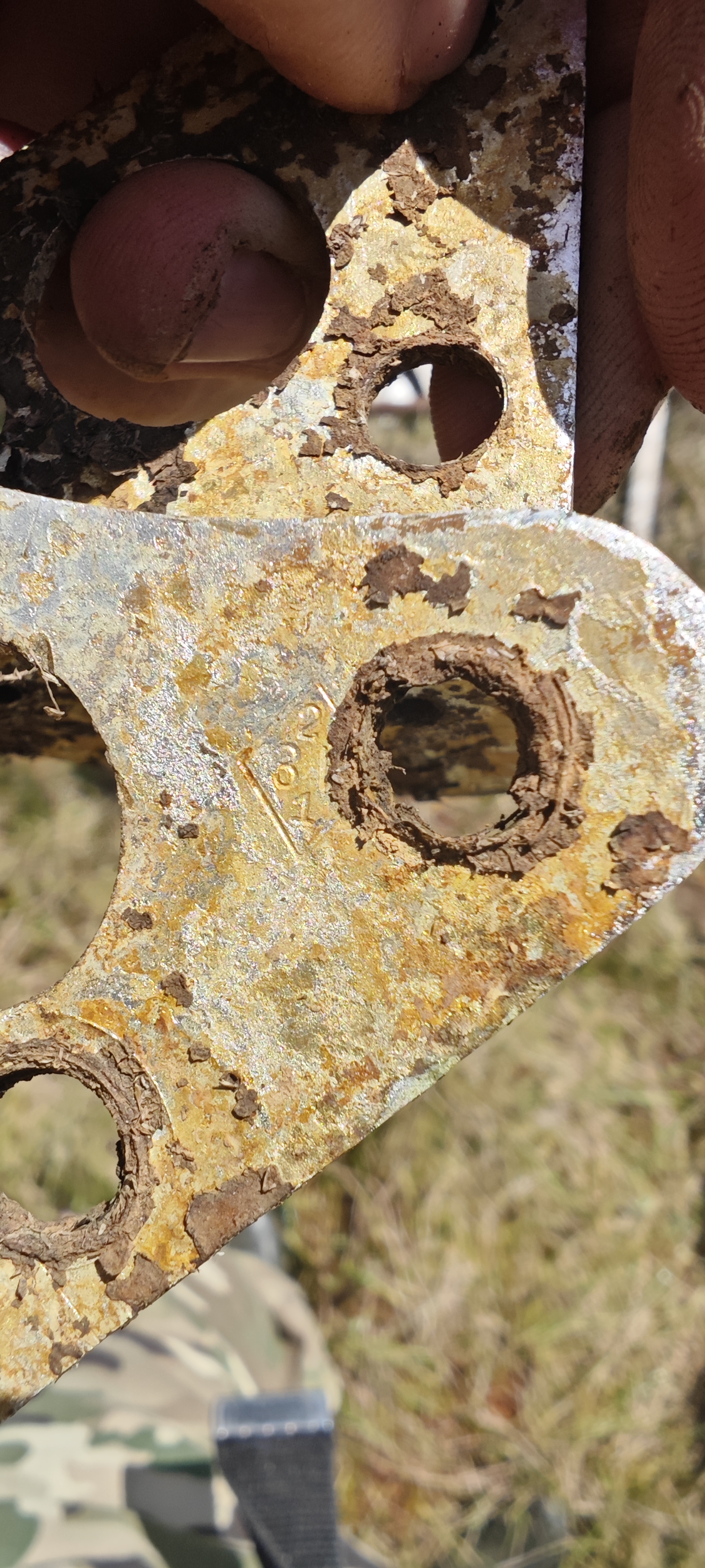

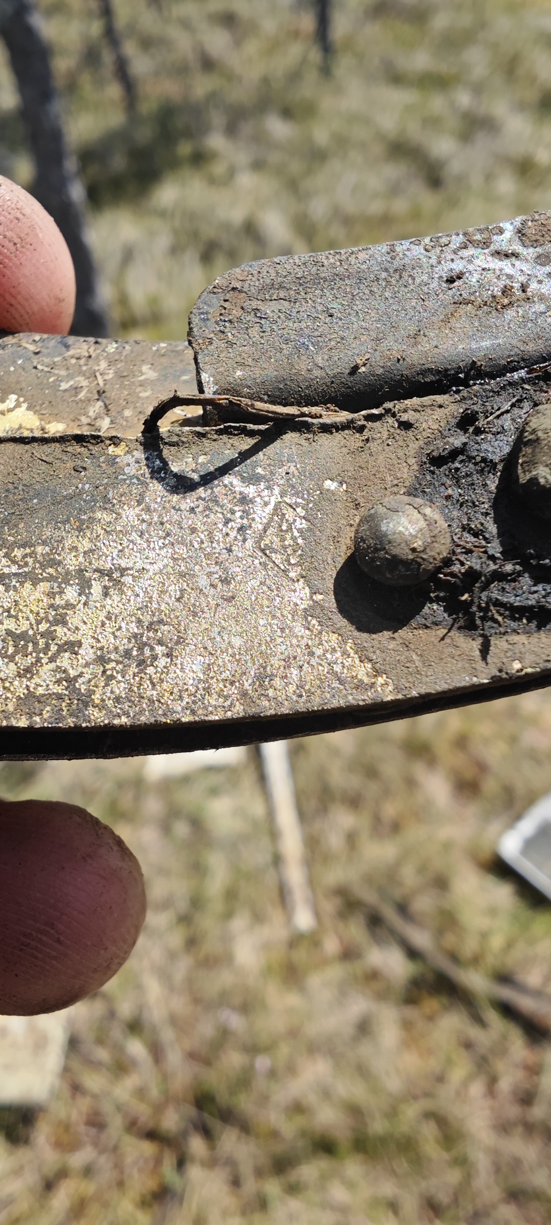

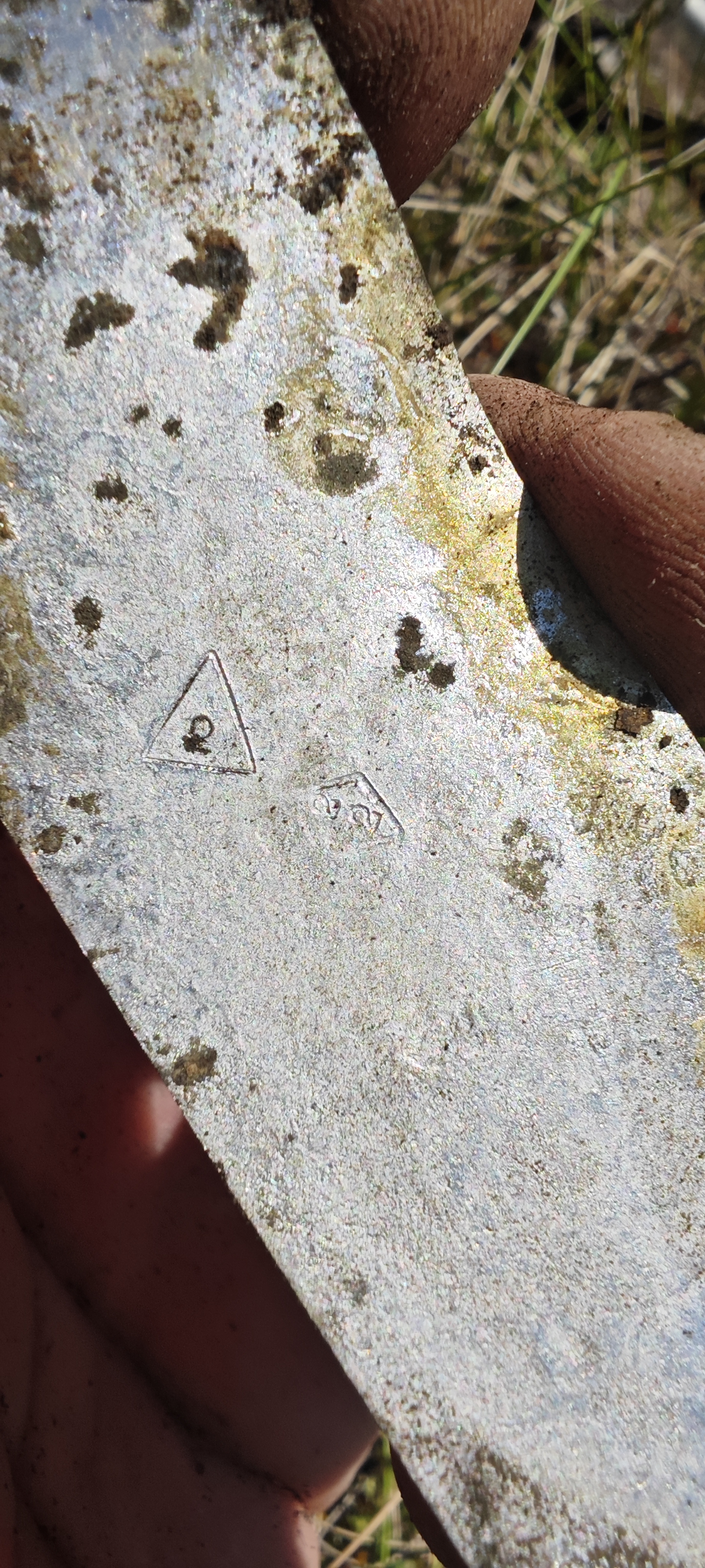

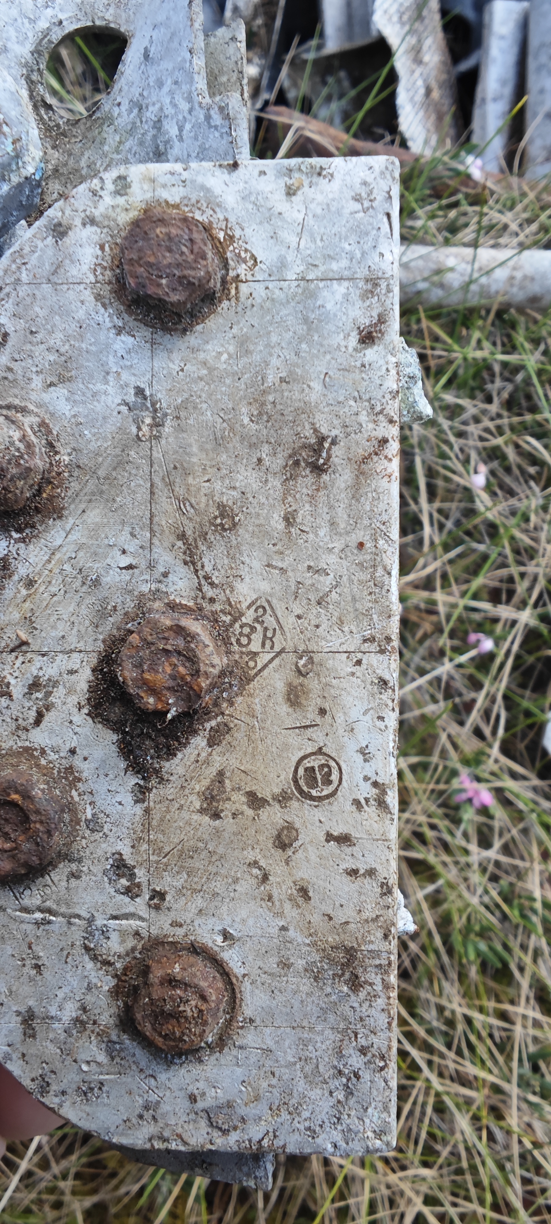

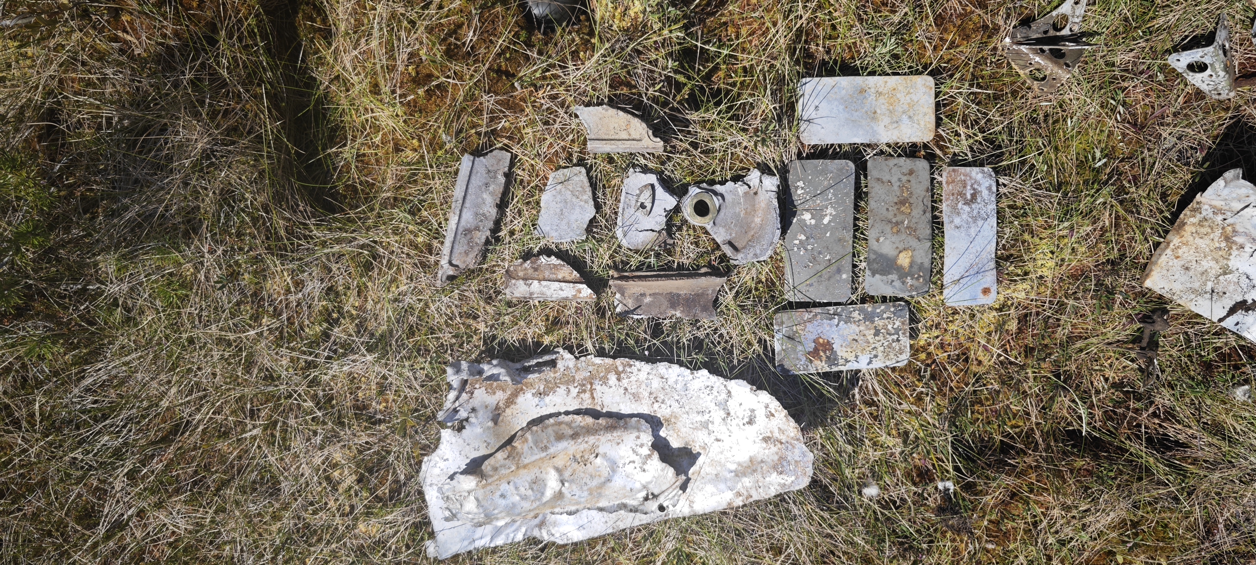

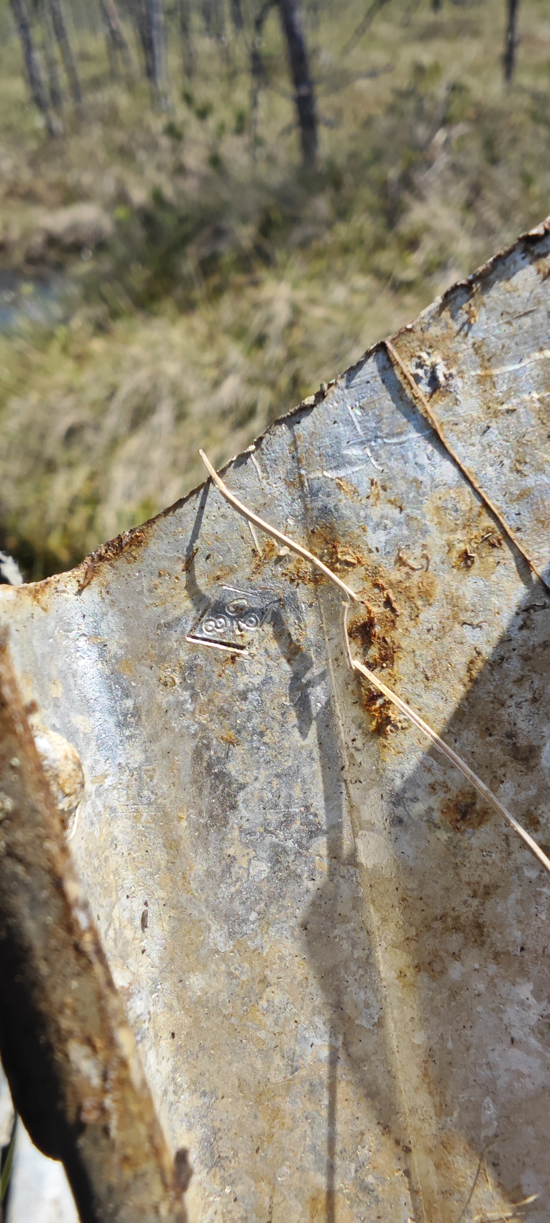

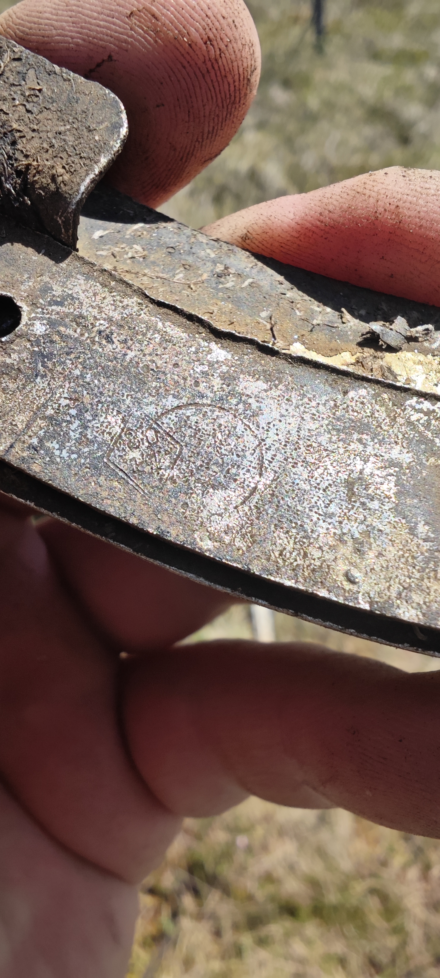

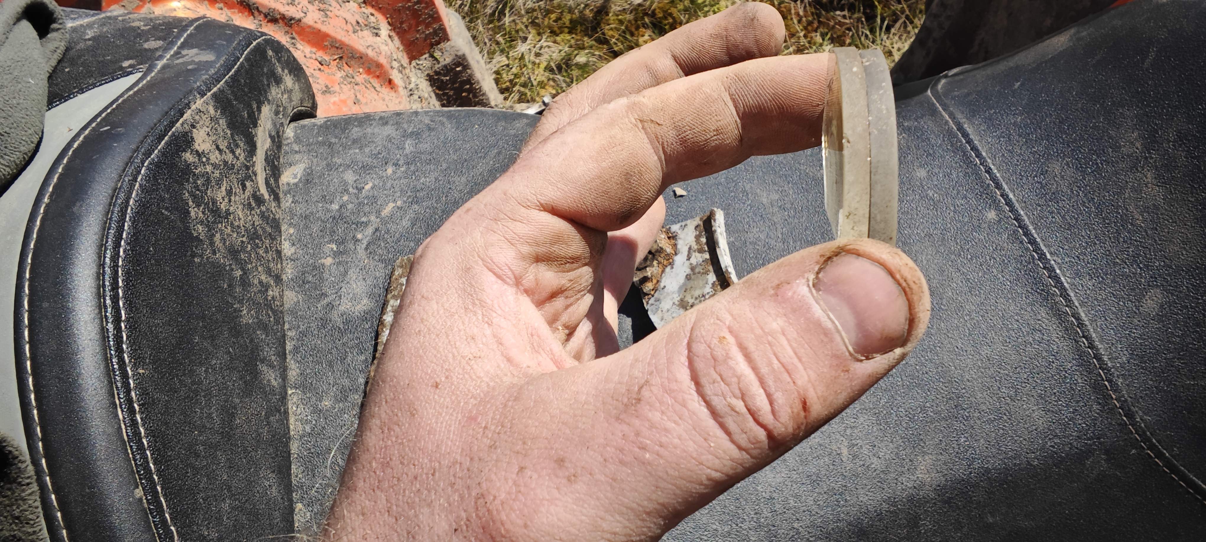

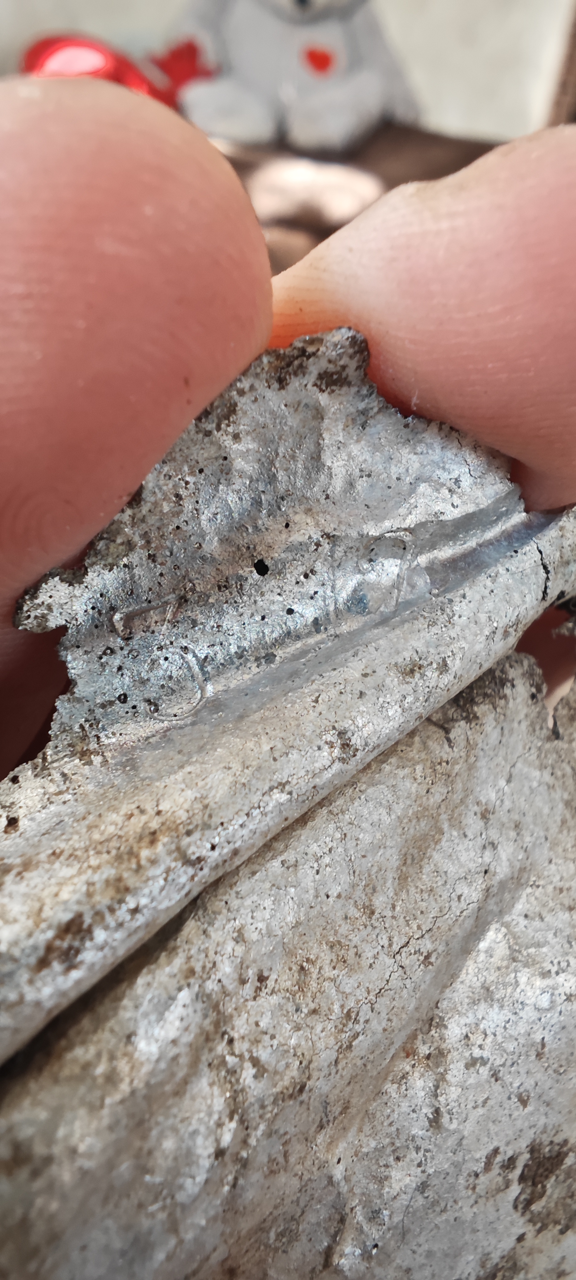

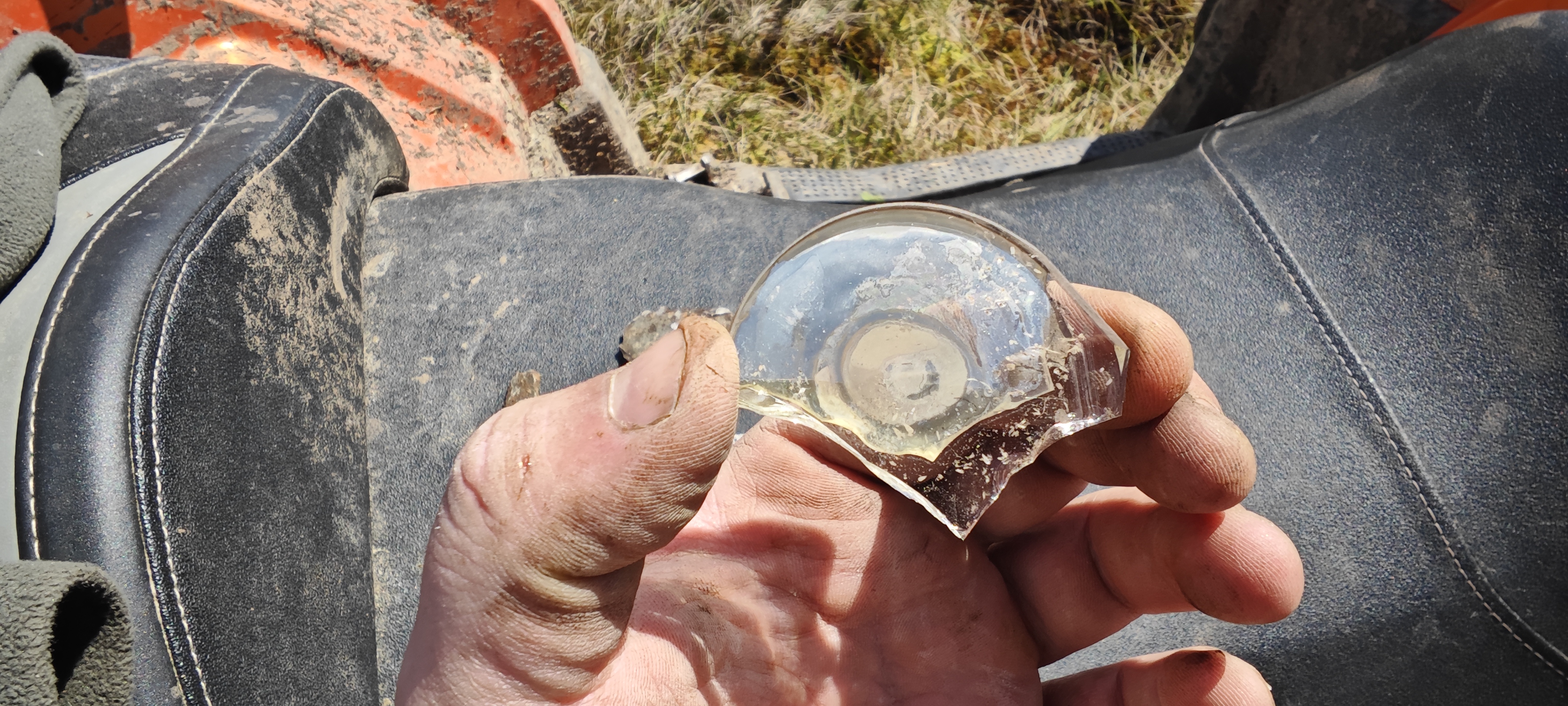

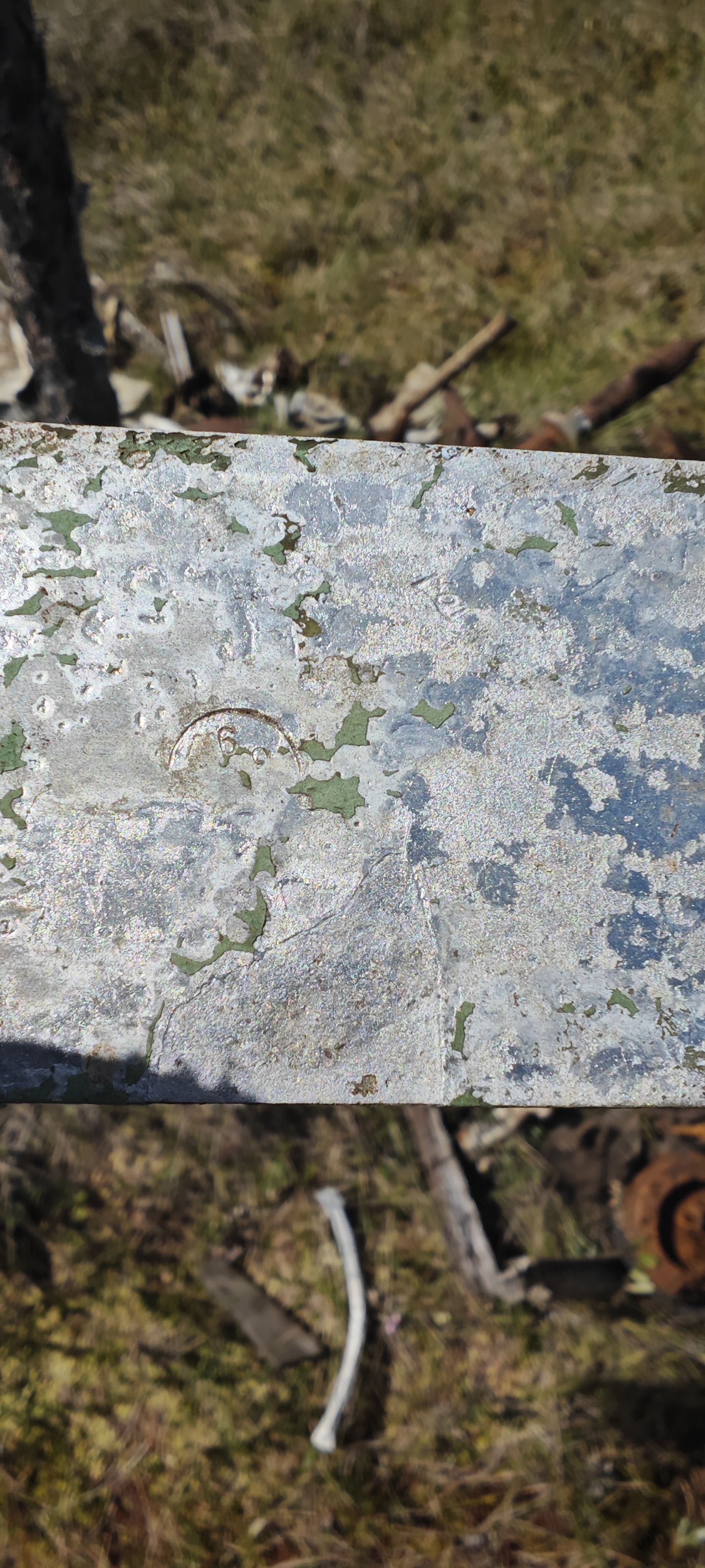

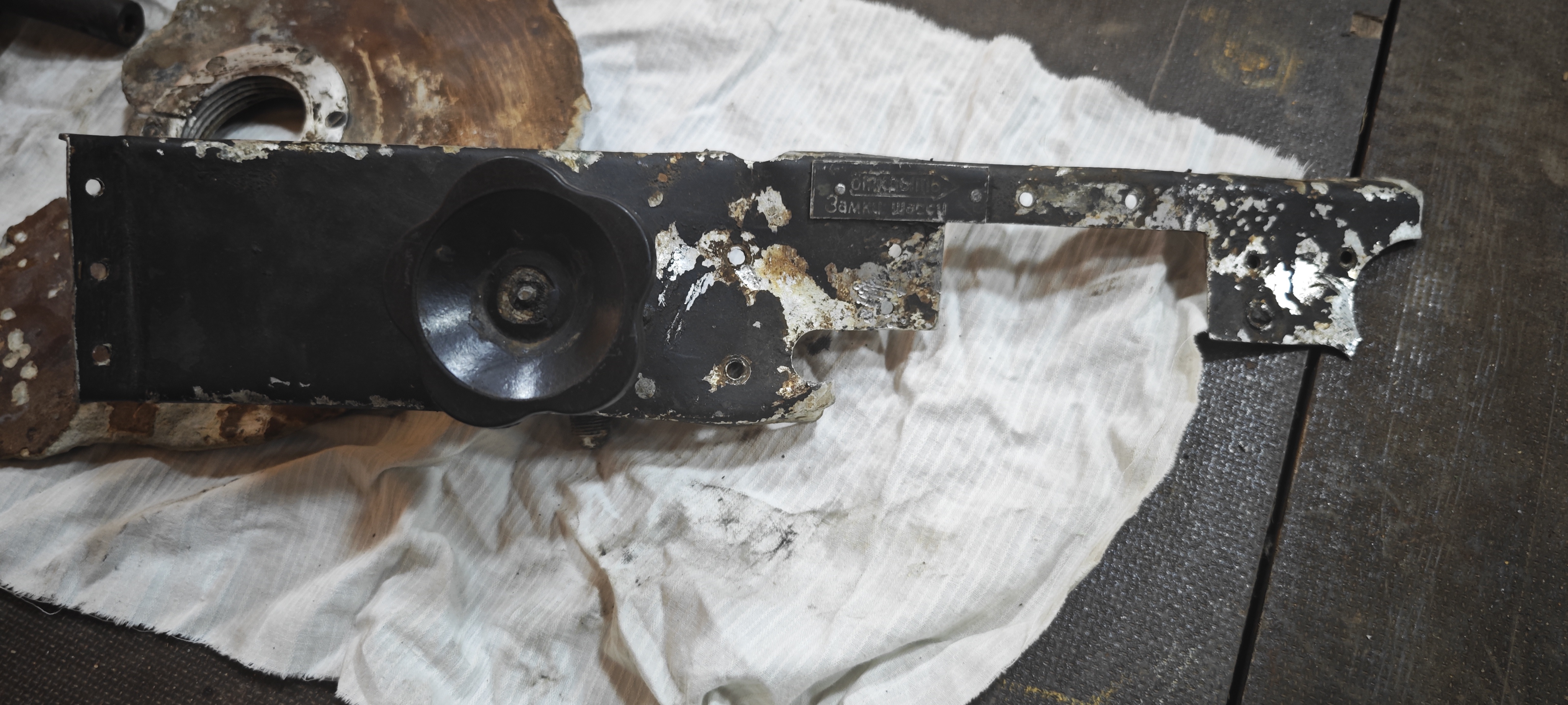

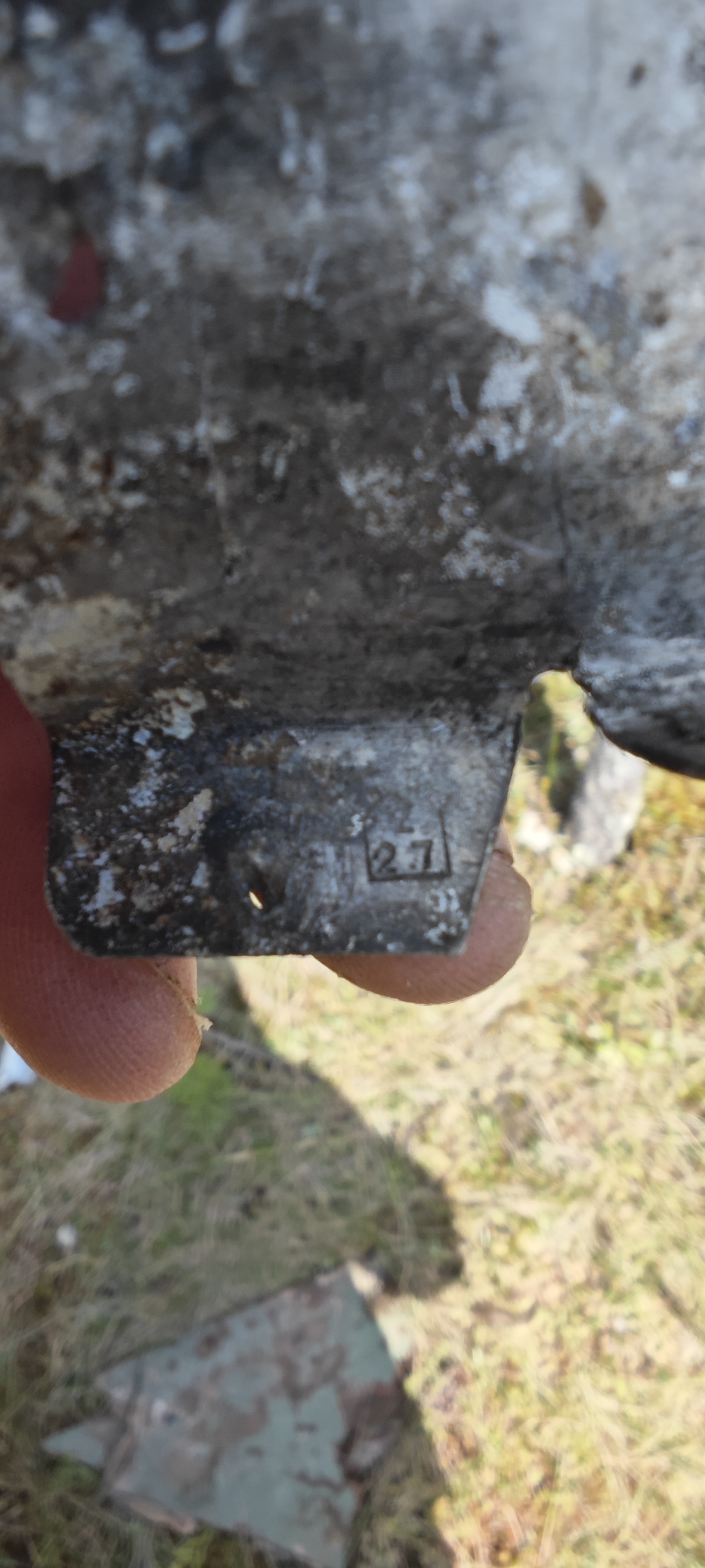

Здравствуйте посетил место сделал фото клейм для определения завода изготовителя.  Покопал выбил все сигналы,больше там ни чего не звенит! Попалось пару кусков мотора но пустые, много горелой фанеры и дерева и пару оплавленных кусков капота. Так же стеклышко двойное от чего не понял. Так же попалось много пластинок на фото они есть, вопрос что это и где они стояли!  И еще большая обводка, вроде как под какой то огромный лючок. И так вопрос какой завод выпустил этот самолет.
3 часа назад, Пупсик сказал:
Посмотрел определитель вроде как 153 завод!?
Приветствую! Без вариантов,Новосибирск.А стеклышко от прицела.

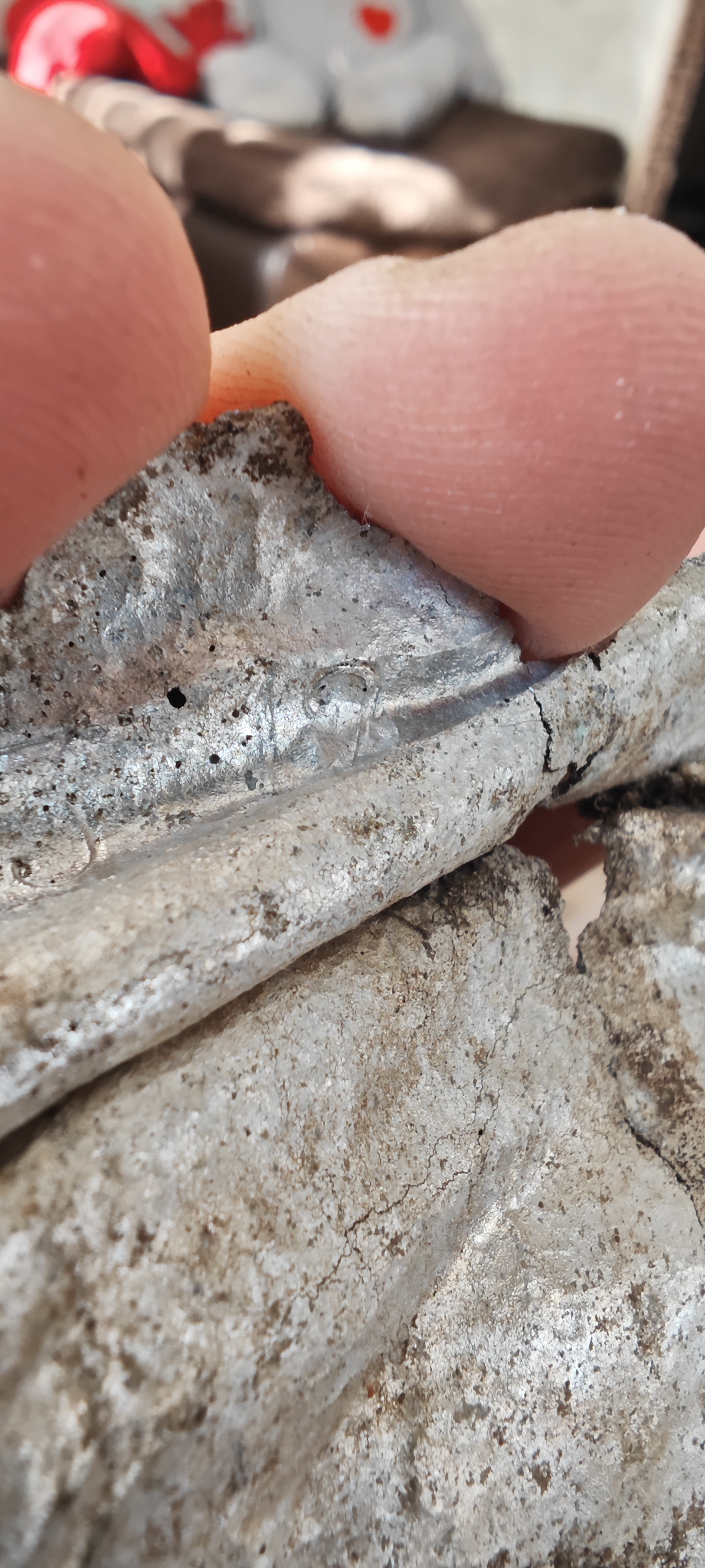

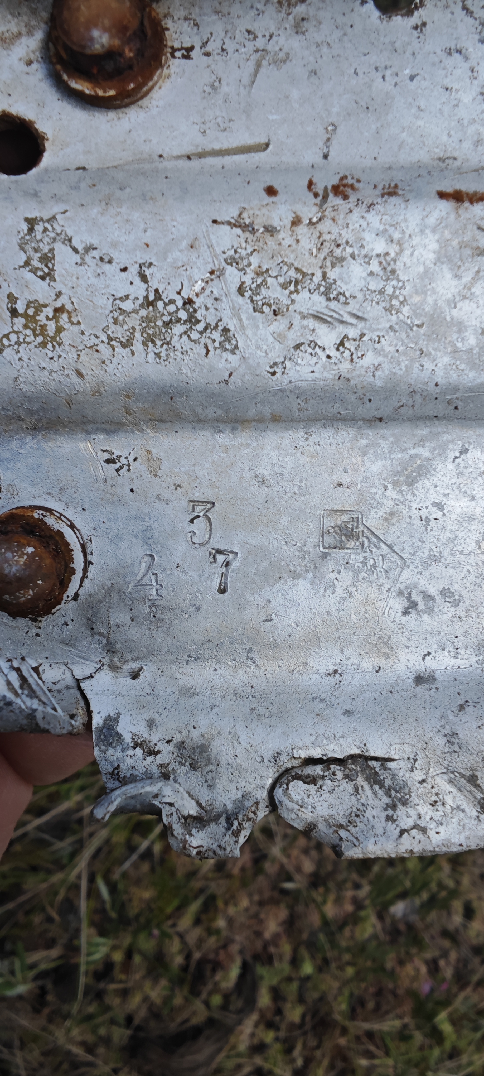

Так если завод 153, то возможно есть номер. 2315312 сокращенный 2312. Номер по плавился немного потек но относительно читаем. Первая 2 ка частично отсутствует ,3 видно четко ,1 поплыла но под углом видна, 2 поплыла но различима. Номер этот находился толи на лючке толи на капоте, но сильно по плавился. Вопрос есть ли данные на Як7 номер 2315312.?
