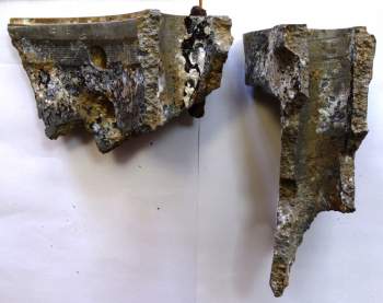

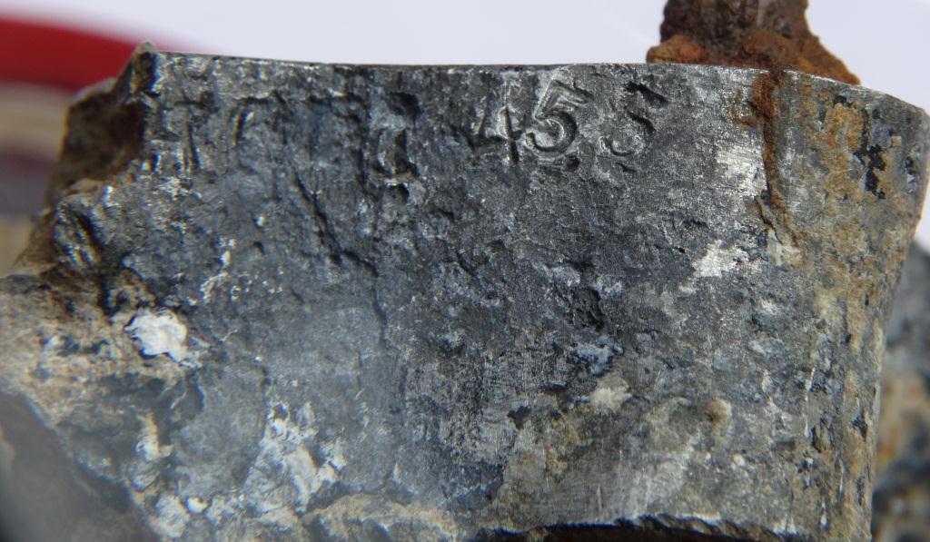

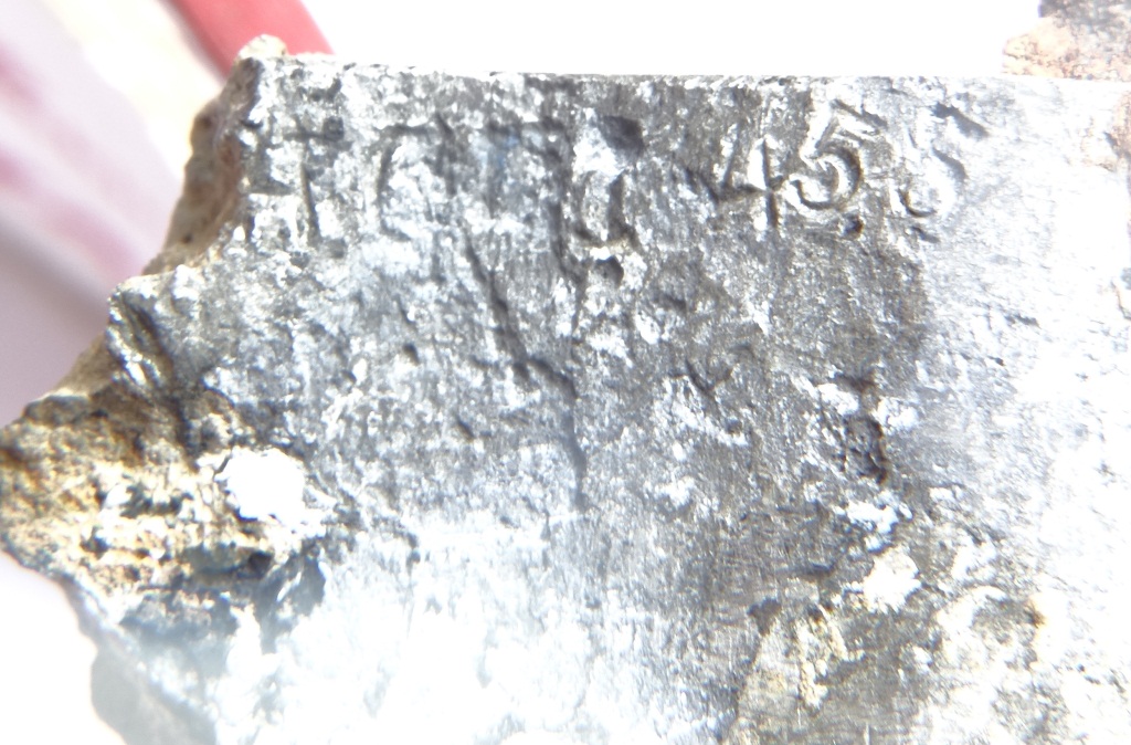

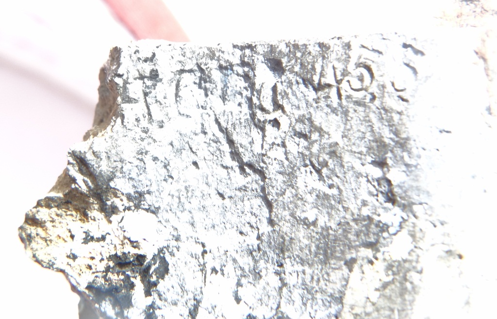

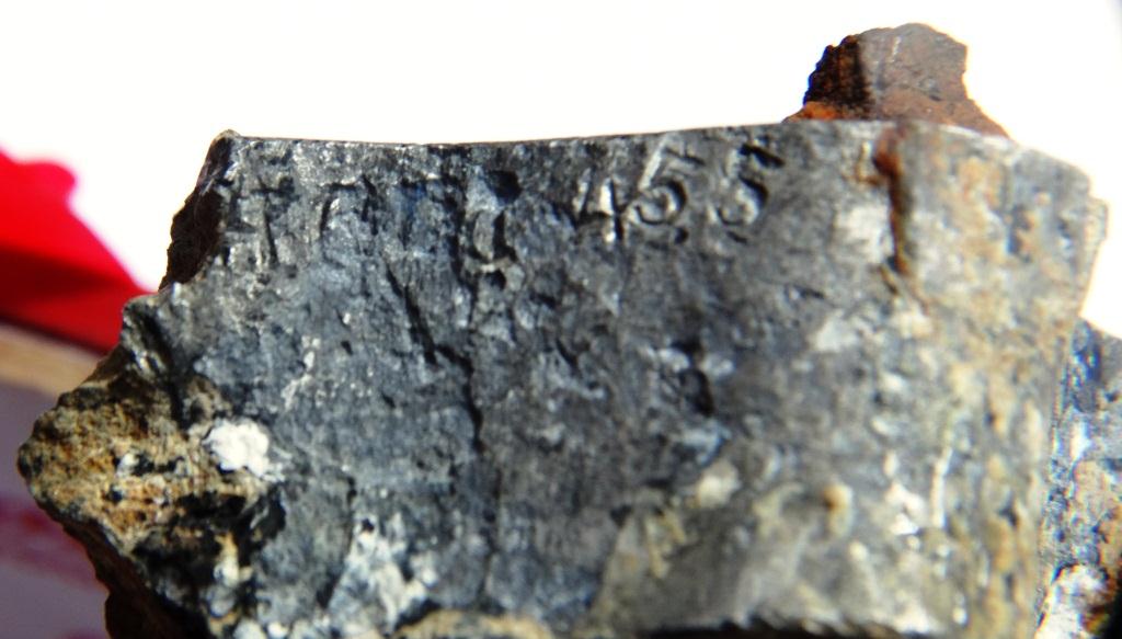

Опубликовано: 16 мая, 2017 4 часа назад, Аirborn сказал: Ещё увеличенная съёмка номера: Такое впечатление, что первая стоит буква "Ш". Если это так, то цифр пять. А первая похожа на "7". (Ш 71 455)? 0 Упомянуть пользователя Поделиться сообщением Ссылка на сообщение Поделиться на других сайтах
Опубликовано: 16 мая, 2017 @TITANIK ,если так,нужна инфа ,были ли такие номера,хотя проще ориентироваться на последние три цифры и в составе 1 Воздушной Армии!? 0 Упомянуть пользователя Поделиться сообщением Ссылка на сообщение Поделиться на других сайтах
Опубликовано: 16 мая, 2017 Мог быть номер ш271455 0 Упомянуть пользователя Поделиться сообщением Ссылка на сообщение Поделиться на других сайтах
Опубликовано: 16 мая, 2017 4 минуты назад, kirche сказал: Мог быть номер ш271455 Кирилл!привет!что нам может сказать этот номер??он из состава 1 ВА?? 0 Упомянуть пользователя Поделиться сообщением Ссылка на сообщение Поделиться на других сайтах
Опубликовано: 16 мая, 2017 1 час назад, kirche сказал: Мог быть номер ш271455 Кирилл. Моторы встречались только 27ххх, 27хххх не видел. То же самоле 26ххх. 0 Упомянуть пользователя Поделиться сообщением Ссылка на сообщение Поделиться на других сайтах
Опубликовано: 16 мая, 2017 Только что, linnet сказал: Кирилл. Моторы встречались только 27ххх, 27хххх не видел. То же самоле 26ххх. Марат, Борис, приветы. Я теоретически предположил после версии Владимира по цифрам. На практике 27хххх не встречал (кроме опечаток в документах) 0 Упомянуть пользователя Поделиться сообщением Ссылка на сообщение Поделиться на других сайтах

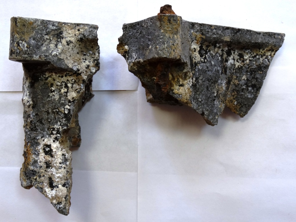

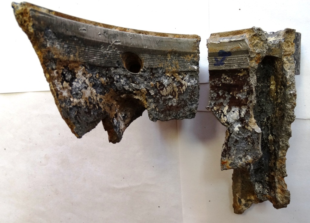

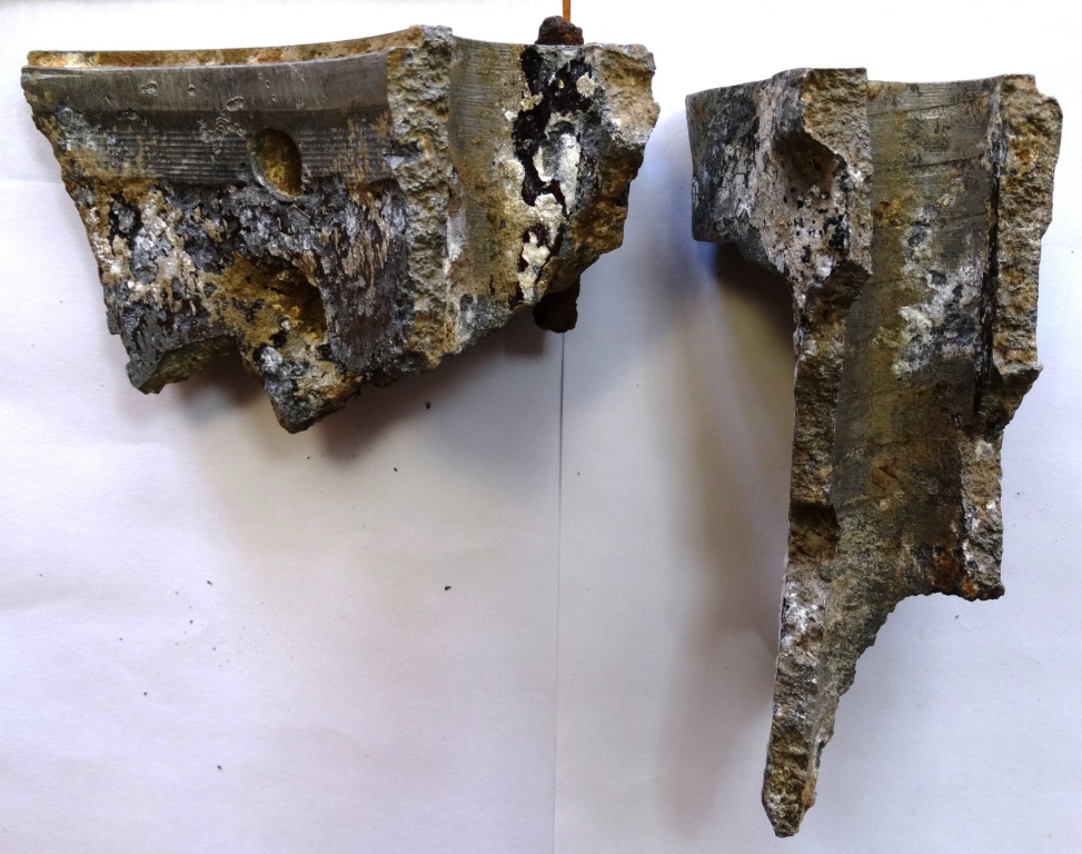

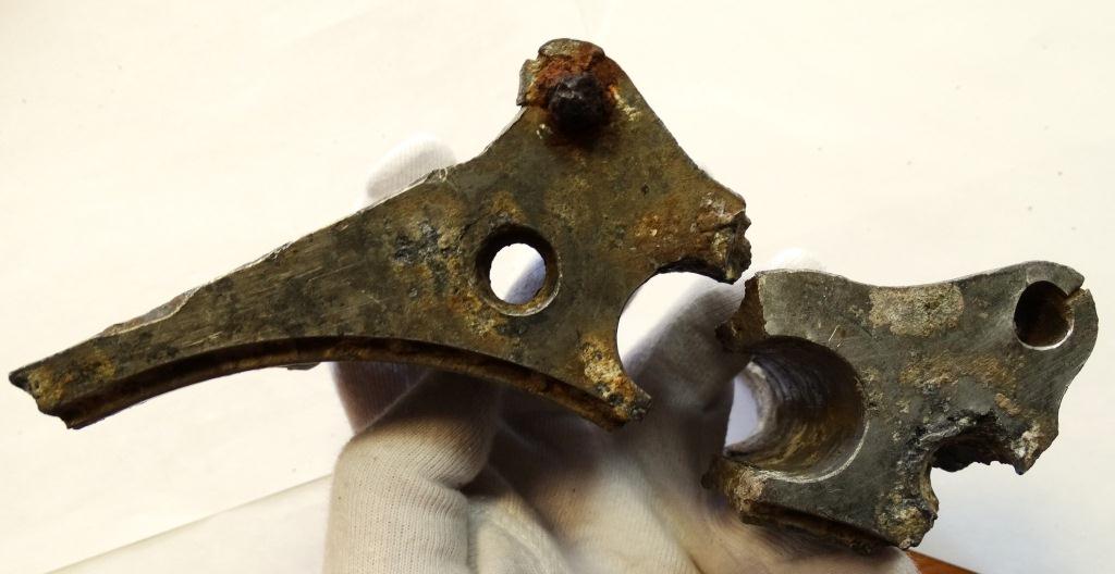

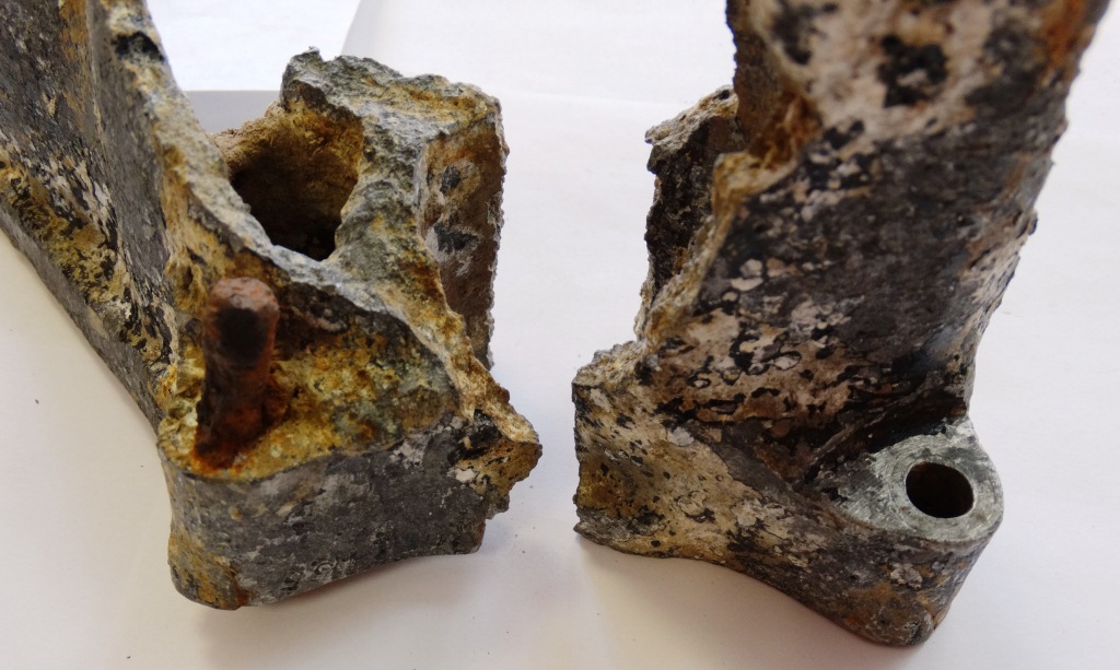

Опубликовано: 17 мая, 2017 Допы! Фото второй части номерной детали!обратил внимание,что деталь была окрашена снаружи чёрной краской,и на внутренней поверхности следы характерного отложения масла! 0 Упомянуть пользователя Поделиться сообщением Ссылка на сообщение Поделиться на других сайтах
Опубликовано: 17 мая, 2017 1 час назад, Аirborn сказал: Допы! Фото второй части номерной детали!обратил внимание,что деталь была окрашена снаружи чёрной краской,и на внутренней поверхности следы характерного отложения масла! Марат, это скорее всего угловые куски (противоположенные) от "Рубашки блока цилиндров" или менее вероятно ответной части от "Головки блока цилиндров". 0 Упомянуть пользователя Поделиться сообщением Ссылка на сообщение Поделиться на других сайтах
Опубликовано: 17 мая, 2017 Кирилл!это все же какие номера???моторные??? 0 Упомянуть пользователя Поделиться сообщением Ссылка на сообщение Поделиться на других сайтах
Опубликовано: 17 мая, 2017 2 часа назад, Аirborn сказал: Кирилл!это все же какие номера???моторные??? Марат, не могу знать... о местах набивки номера на Ам-35/38 представления пока отрывочные. Но если есть куски мотора, то надо продолжать их собирать. Разбитый движок - это много шансов. 0 Упомянуть пользователя Поделиться сообщением Ссылка на сообщение Поделиться на других сайтах

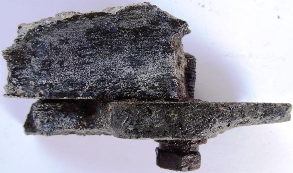

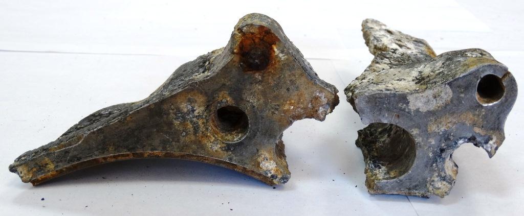

Опубликовано: 18 мая, 2017 Это ,я так понимаю детали от радиостанции типа РСИ???кто знает ,что стояло на Илах?? 0 Упомянуть пользователя Поделиться сообщением Ссылка на сообщение Поделиться на других сайтах
Опубликовано: 18 мая, 2017 1 час назад, Аirborn сказал: Это ,я так понимаю детали от радиостанции типа РСИ???кто знает ,что стояло на Илах?? На нашем Ил-2 была РСБ-3 бис 0 Упомянуть пользователя Поделиться сообщением Ссылка на сообщение Поделиться на других сайтах
Опубликовано: 18 мая, 2017 @Artem-sakh то что на фото относится к РСБ-3???и с какого года их ставили на Илы??? 0 Упомянуть пользователя Поделиться сообщением Ссылка на сообщение Поделиться на других сайтах
Опубликовано: 18 мая, 2017 6 минут назад, Аirborn сказал: @Artem-sakh то что на фото относится к РСБ-3???и с какого года их ставили на Илы??? Сложно сказать. Но вроде детали маловаты. РСБ-3 вроде ставили на корректировщики только... а кстати РСИ-3 вроде на обычные и ставили... не помню к сожалению. 0 Упомянуть пользователя Поделиться сообщением Ссылка на сообщение Поделиться на других сайтах
Опубликовано: 18 мая, 2017 (изменено) РСИ -3 ставили на ястребки,скорее и на штурмовики их монтировали! Изменено 18 мая, 2017 пользователем Аirborn 0 Упомянуть пользователя Поделиться сообщением Ссылка на сообщение Поделиться на других сайтах

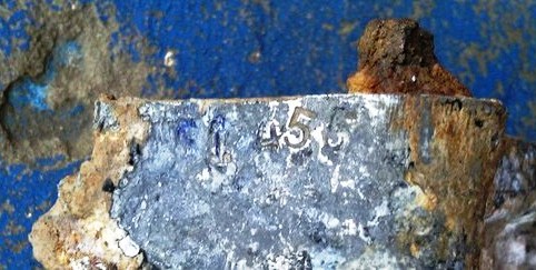

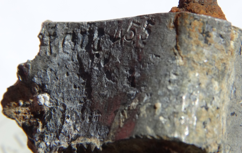

Опубликовано: 8 июня, 2017 Добрый день коллеги!пока не добрались до МП,(вахта начнётся в июле),в старых съёмках увидел ещё одно фото фрагмента,где более конкретно видно окончание номера:61455 0 Упомянуть пользователя Поделиться сообщением Ссылка на сообщение Поделиться на других сайтах
Опубликовано: 8 июня, 2017 Если это мотор семейства АМ-38, то не могло быть серийного номера с окончанием 61455. Если цифра 6 неправильно расшифрована, то варианты: 7ЕИ01455, 281455, 291455, 241455, 251455. Не исключено, что был еще 45091455 в конце войны. 0 Упомянуть пользователя Поделиться сообщением Ссылка на сообщение Поделиться на других сайтах
Опубликовано: 8 июня, 2017 Борис, там больше на 5 похоже. Так что, скорее 51455 видится 0 Упомянуть пользователя Поделиться сообщением Ссылка на сообщение Поделиться на других сайтах
Опубликовано: 8 июня, 2017 10 часов назад, linnet сказал: Если это мотор семейства АМ-38, то не могло быть серийного номера с окончанием 61455. Если цифра 6 неправильно расшифрована, то варианты: 7ЕИ01455, 281455, 291455, 241455, 251455. Не исключено, что был еще 45091455 в конце войны. Борис привет!вот бы хоть методом "тыка" по этим бортам знать их судьбу! Конечно 44 и 45 года не поидут,само собой, по месту привязки!может среди этих бортов кто и пал в этих местах?? 0 Упомянуть пользователя Поделиться сообщением Ссылка на сообщение Поделиться на других сайтах

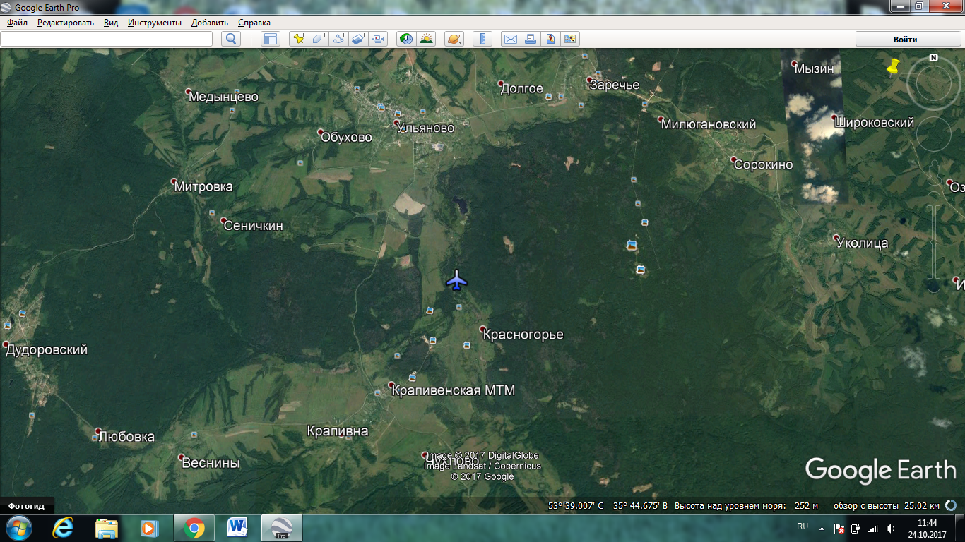

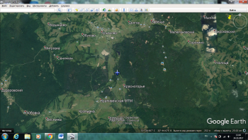

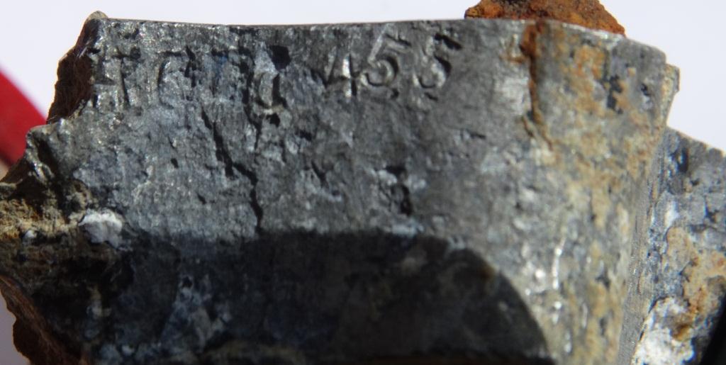

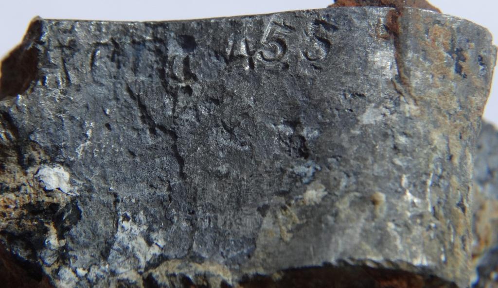

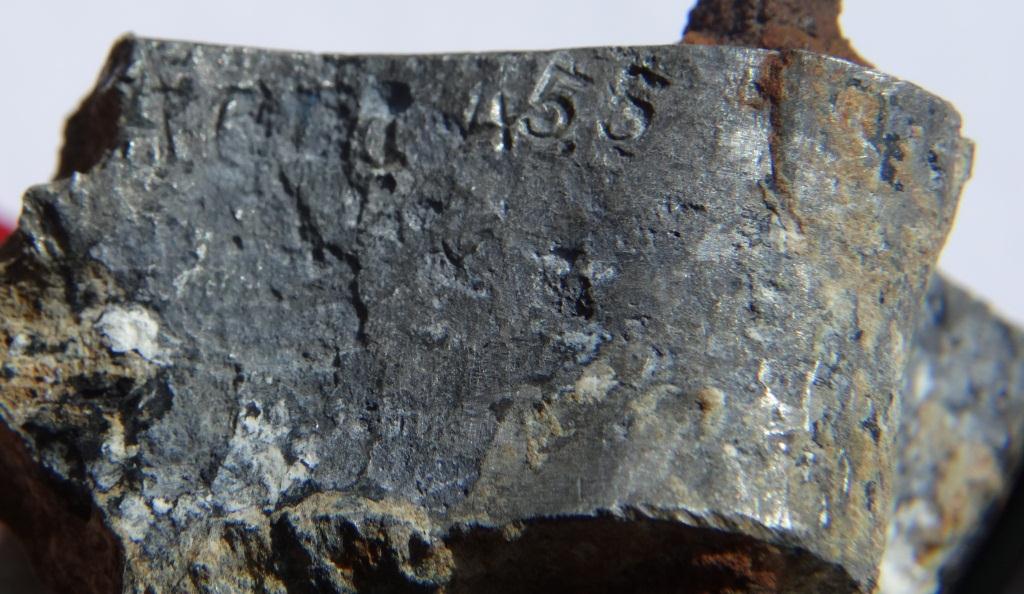

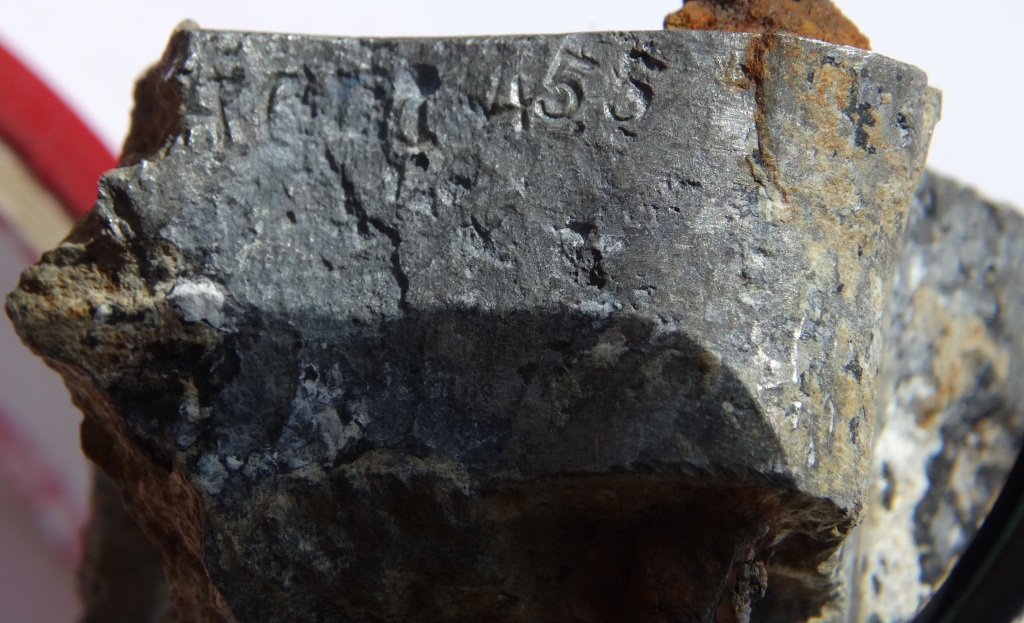

Опубликовано: 9 июня, 2017 (изменено) В 08.06.2017 в 23:21, linnet сказал: Часть непонятного номера, на куске металла неизвестно от какой детали, в районе неизвестной Яндексу д. Красногорье ( так понимаю в Калужской области?). Это действительно метод тыка. Согласен Борис и коллеги!Не бейте сильно!))просто пока,что имеем на руках,лето может и даст ещё что то?!вот через лупу отснял в разных плоскостях детальку ещё раз,видны следы еще кое каких цифр,в самом начале вроде как даже 4-ка!и вот карта с точкой МП!ясно что зона действия 1 ВА,но возможно и другие были части! Изменено 24 октября, 2017 пользователем Аirborn Карта МП. 0 Упомянуть пользователя Поделиться сообщением Ссылка на сообщение Поделиться на других сайтах
Опубликовано: 1 ноября, 2017 В 08.06.2017 в 23:09, misha-mo сказал: ...например 23.8.42 в квадрате 54 414 заявлены 2 шт. ил-2 нбз 23.8.42 из р-на Уколица -Ивановка ..... Просолов и Ищенко из 233 шад 724 шап... ...в том же квадрате есть потери за 12, 13, августа 42г. 214 шад ---разные шап... ...айрбон,. по возможности укажите координаты места находки в градусах... Миша привет!ты видел,я выложил скан МП этого борта??что то вяжется по гансовским докладам??? 0 Упомянуть пользователя Поделиться сообщением Ссылка на сообщение Поделиться на других сайтах
Опубликовано: 1 ноября, 2017 ......13.7.43г. в р-не Красногорье и около есть 4 заявки. ... по Обд есть в этот день потери 233 шад ... ....например - к-н Малинкин 0 Упомянуть пользователя Поделиться сообщением Ссылка на сообщение Поделиться на других сайтах
Опубликовано: 1 ноября, 2017 @misha-mo посмотрел,спасибо!возможно это борт Малинкина,сложно сказать.вот бы узнать на каком он борту погиб,номер мотора и бортовой??? Возможно Смирнов В.А.был стрелком на этом борту!?? Может у коллег есть какие данные по потерям за период июля 1943. В 233 шад???? 0 Упомянуть пользователя Поделиться сообщением Ссылка на сообщение Поделиться на других сайтах
Опубликовано: 11 августа, 2018 Добрый день уважаемые коллеги!уже неделю работаем в экспедиции,между подьемами изахоронениями пехоты ,удалось отработать на МП двух самолётов из старых находок!один из них этот Ил-2,который "висит " у нас с 2015 года!на счастье обнаружили ещё немного фрагментов от него,в том числе и номер мотора,правда не весь,но думаю ,коллеги помогут нам в определении истинного номера по тому ,что есть?гильзы и снаряды ВЯ-23 маркировки 1942 года ,но есть среди них и одна 41 года.МП ранее я скан выкладывал,вот точные координаты:N 53°40,274'. E 035°33,835'. На кусочка блока мотора виден номер 28193?,перед номером видна вертикальная палочка буквы Ш ! 0 Упомянуть пользователя Поделиться сообщением Ссылка на сообщение Поделиться на других сайтах
