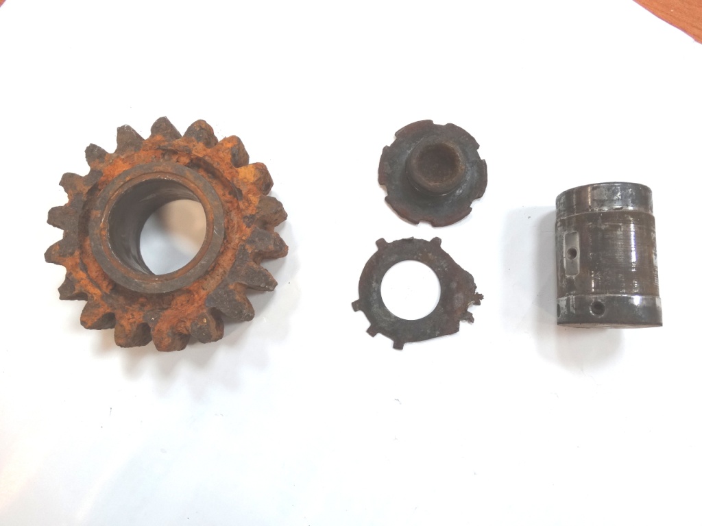

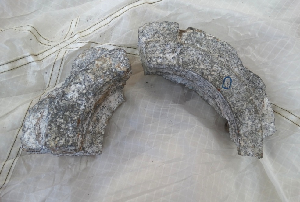

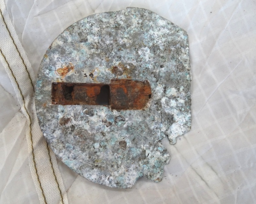

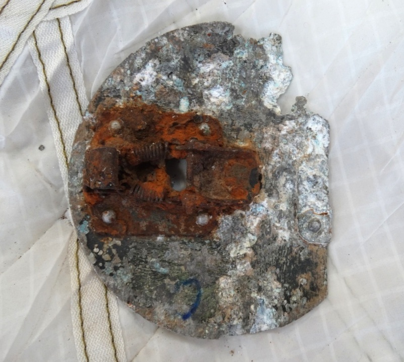

Опубликовано: 11 марта, 2016 (изменено) Уважаемые коллеги необходима помощь в определении типа мотора и самолета по узлам поднятым нашим отрядом в 2015 году.Закончить работы не успели,в связи с окончанием экспедиции.Планируем "добить"его в этом году.на месте раскопок много б/п от ШВАК, детали шасси,мотора и трансмиссии. Изменено 16 ноября, 2016 пользователем 0 Упомянуть пользователя Поделиться сообщением Ссылка на сообщение Поделиться на других сайтах

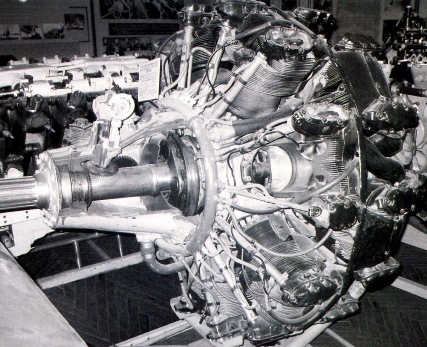

Опубликовано: 11 марта, 2016 Ла-5 скорее всего. Мотор АШ-82 0 Упомянуть пользователя Поделиться сообщением Ссылка на сообщение Поделиться на других сайтах
Опубликовано: 11 марта, 2016 Согласен с Костей! Ла-5 0 Упомянуть пользователя Поделиться сообщением Ссылка на сообщение Поделиться на других сайтах

Опубликовано: 11 марта, 2016 Марат! А ты чистил эту корзину? 0 Упомянуть пользователя Поделиться сообщением Ссылка на сообщение Поделиться на других сайтах
Опубликовано: 11 марта, 2016 Марат! А ты чистил эту корзину? Илья.корзина-это фото #1-2?? Нечистил!там что-то должно быть?? 0 Упомянуть пользователя Поделиться сообщением Ссылка на сообщение Поделиться на других сайтах
Опубликовано: 11 марта, 2016 М.б. номер мотора. 0 Упомянуть пользователя Поделиться сообщением Ссылка на сообщение Поделиться на других сайтах
Опубликовано: 11 марта, 2016 Все верно,это Ла-5,планетарка с редуктора М-82 м кусок лонжирона крыла с обломанным цилиндром выпуска шасси 0 Упомянуть пользователя Поделиться сообщением Ссылка на сообщение Поделиться на других сайтах

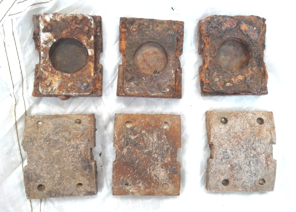

Опубликовано: 17 марта, 2016 Еще несколько узлов с этого самолета. Как я понимаю моторама и элементы шасси 0 Упомянуть пользователя Поделиться сообщением Ссылка на сообщение Поделиться на других сайтах
Опубликовано: 17 марта, 2016 Илья,укажи примерно на каком месте "планетарки" может быть номер?? 0 Упомянуть пользователя Поделиться сообщением Ссылка на сообщение Поделиться на других сайтах
Опубликовано: 17 марта, 2016 Если это сателлиты редуктора, то нашел в книжке по мотору АШ-82. Цитирую дословно. 112722*-- втулка сателлита редуктора -- порядковый номер и № мотора в лунках -- клеймение ударное примечание: детали с индексом * клеймить четырьмя последними цифрами номера мотора. 0 Упомянуть пользователя Поделиться сообщением Ссылка на сообщение Поделиться на других сайтах
Опубликовано: 17 марта, 2016 Эх знать бы ещё где эта "втулка саттелита редуктора"??)) 0 Упомянуть пользователя Поделиться сообщением Ссылка на сообщение Поделиться на других сайтах
Опубликовано: 17 марта, 2016 Костя ,где лучше смотреть??завтра будем чистить её! 0 Упомянуть пользователя Поделиться сообщением Ссылка на сообщение Поделиться на других сайтах
Опубликовано: 18 марта, 2016 Костя ,где лучше смотреть??завтра будем чистить её! Да если бы я знал Думаю надо попробовать снять одну шестеренку. 0 Упомянуть пользователя Поделиться сообщением Ссылка на сообщение Поделиться на других сайтах
Опубликовано: 18 марта, 2016 Начнём с общей чистки,а там посмотрим!кстати ,место падения этого борта - это примерно те места,где началось первое применение ла-5 на фронте!может оказаться один из первых экземпляров из состава 49 ИАП 234 ИАД ??? 0 Упомянуть пользователя Поделиться сообщением Ссылка на сообщение Поделиться на других сайтах

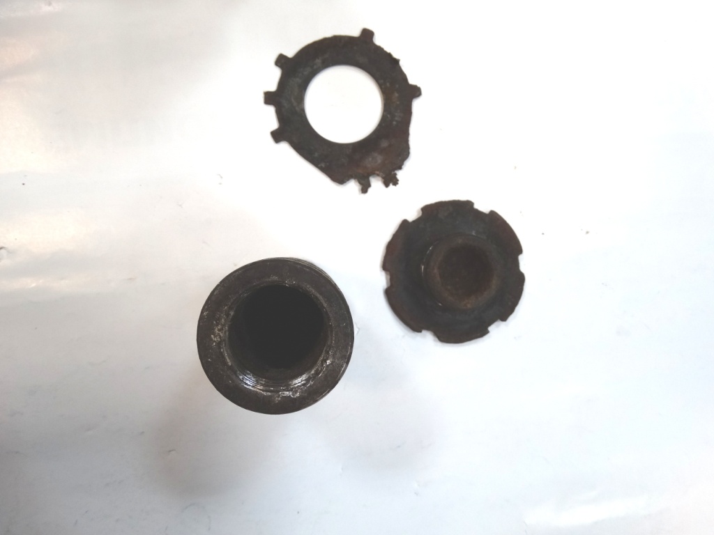

Опубликовано: 18 марта, 2016 (изменено) Если это сателлиты редуктора, то нашел в книжке по мотору АШ-82. Цитирую дословно.112722*-- втулка сателлита редуктора -- порядковый номер и № мотора в лунках -- клеймение ударное примечание: детали с индексом * клеймить четырьмя последними цифрами номера мотора. Очистили все стороны-ничего не видно!так не можем понять- где эти "лунки"??? Изменено 21 марта, 2016 пользователем 0 Упомянуть пользователя Поделиться сообщением Ссылка на сообщение Поделиться на других сайтах
Опубликовано: 18 марта, 2016 На этом фото видно, что есть законтровка и диаметр вала явно меньше чем с другой стороны. Попробуйте выбить палец, снять шестерню и посмотреть где там втулка. 0 Упомянуть пользователя Поделиться сообщением Ссылка на сообщение Поделиться на других сайтах
Опубликовано: 18 марта, 2016 Костя сняли палец,шестерню но номера нигде нет!может быть на бронзовой втулке,что стоит внутри шестерни????? 0 Упомянуть пользователя Поделиться сообщением Ссылка на сообщение Поделиться на других сайтах
Опубликовано: 18 марта, 2016 Вот фото разбора,нет нигде номеров!((( 0 Упомянуть пользователя Поделиться сообщением Ссылка на сообщение Поделиться на других сайтах
Опубликовано: 18 марта, 2016 Костя сняли палец,шестерню но номера нигде нет!может быть на бронзовой втулке,что стоит внутри шестерни????? Ну в книжке пишут про втулку. Может и на бронзовой. Ломать так до конца. 0 Упомянуть пользователя Поделиться сообщением Ссылка на сообщение Поделиться на других сайтах
Опубликовано: 18 марта, 2016 В понедельник выдавим прессом бронзовую втулку,надеюсь что втулка имеет в центральной части по кругу выемку ,на которой и может быть номер.Но скажу вам коллеги металл в деталях везде очеень достойный по качеству!тот настоящий,ГОСТовский! 0 Упомянуть пользователя Поделиться сообщением Ссылка на сообщение Поделиться на других сайтах

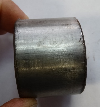

Опубликовано: 21 марта, 2016 Выдавили втулку.Она была закреплена латуневым штырем.Но к сожалению номеров там не оказалось.Есть два технологических знака ,скорее травленных.Но они думаю ни о чем! 0 Упомянуть пользователя Поделиться сообщением Ссылка на сообщение Поделиться на других сайтах
Опубликовано: 21 марта, 2016 Из книги "Авиационный мотор АШ-82" Москва, 1946г. 0 Упомянуть пользователя Поделиться сообщением Ссылка на сообщение Поделиться на других сайтах
Опубликовано: 21 марта, 2016 Да,Илья подробно и поучительно!спасибо.,правда я уже докопался ,что есть два типа редуктора,но главное я понял сегодня ,что искали мы "черную кошку,в темной комнате"))) 0 Упомянуть пользователя Поделиться сообщением Ссылка на сообщение Поделиться на других сайтах
