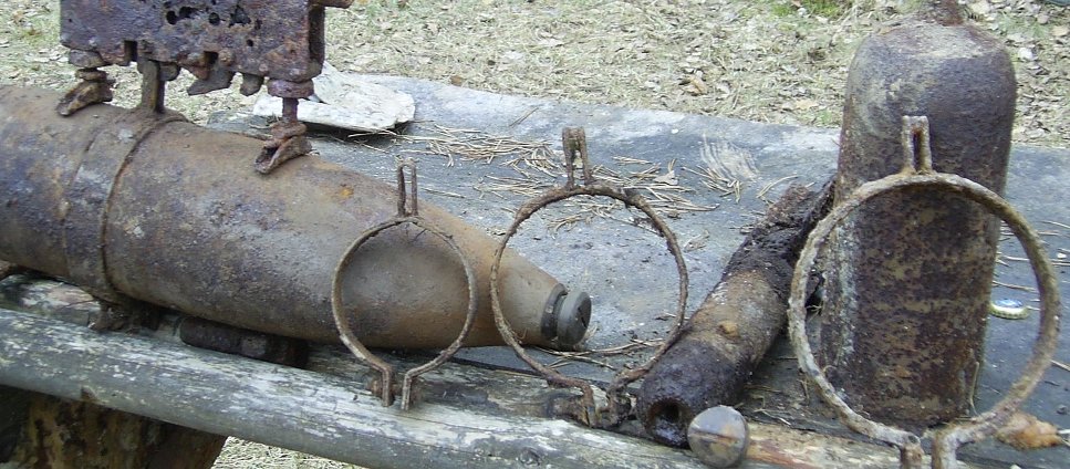

Опубликовано: 29 февраля, 2016 Доброго вечера .Было найдено вот такое изделие - подскажите что это ? 0 Упомянуть пользователя Поделиться сообщением Ссылка на сообщение Поделиться на других сайтах

Опубликовано: 1 марта, 2016 КМК, судя по массивности двутавровой (?) детали, - это не авиация: танки, тягачи, артиллерия и пр. тракторы с сеялками. 0 Упомянуть пользователя Поделиться сообщением Ссылка на сообщение Поделиться на других сайтах
Опубликовано: 1 марта, 2016 Мне кажется, что хомуты похожи на крепления пулемётов (пушек). Авиационных. 0 Упомянуть пользователя Поделиться сообщением Ссылка на сообщение Поделиться на других сайтах
Опубликовано: 1 марта, 2016 Это не хомут. Это бугель авиабомбы. 0 Упомянуть пользователя Поделиться сообщением Ссылка на сообщение Поделиться на других сайтах
Опубликовано: 2 марта, 2016 Это не хомут. Это бугель авиабомбы. КОСТЯ НА КАКИХ САМОЛЕТАХ ИХ СТАВИЛИ И МОЖНО ЛИ ПРЕДПОЛОЖИТЬ ЧТО ЭТО ил-2 ? . 0 Упомянуть пользователя Поделиться сообщением Ссылка на сообщение Поделиться на других сайтах
Опубликовано: 2 марта, 2016 Это не хомут. Это бугель авиабомбы. КОСТЯ НА КАКИХ САМОЛЕТАХ ИХ СТАВИЛИ И МОЖНО ЛИ ПРЕДПОЛОЖИТЬ ЧТО ЭТО ил-2 ? . Их ставили на бомбы,а не самолеты,ничего от Ил-2 тут нету 0 Упомянуть пользователя Поделиться сообщением Ссылка на сообщение Поделиться на других сайтах

Опубликовано: 5 марта, 2016 Все что на фото в теме - все лежало на разной глубине вокруг предполагаемой воронки - в округе больше ничего не отзывалось. - этих предметов было 24 ед. по свидетельству очевидца где то рядом в 82 году было поднято саперами еще 6 предметов. 0 Упомянуть пользователя Поделиться сообщением Ссылка на сообщение Поделиться на других сайтах

Опубликовано: 8 марта, 2016 А с типом авиабомбы разобрались? Там на боку написано АМ-А - это название взрывателя, чтобы не перепутали при снаряжении бомбы, наверное. А какой диаметр бомбы? 0 Упомянуть пользователя Поделиться сообщением Ссылка на сообщение Поделиться на других сайтах
Опубликовано: 8 марта, 2016 Диаметр бомбы около 100 мм. 0 Упомянуть пользователя Поделиться сообщением Ссылка на сообщение Поделиться на других сайтах
Опубликовано: 8 марта, 2016 Добрый вечер. Что-то из серии малых бомб АО?: "Осколочная бомба АОХ-10 с насыпными осколками имела длину 612 мм, размах 4-перого стабилизатора 125 мм. Взрыватель АГМ-1, АВ-4, АМ-А. Осколочная бомба АО-10 из сталистого чугуна имела длину 480 мм, диаметр корпуса 90 мм и коробчатый стабилизатор с размахом 110 мм. Взрыватели те же, что и у АОХ-10. Осколочная бомба АОХ-15 имела длину 610 мм, диаметр корпуса 107 мм, размах 4-перого стабилизатора 125 мм. Взрыватели те же, что и у АОХ-10. " - http://www.airpages.ru/ru/abr.shtml С уважением. 0 Упомянуть пользователя Поделиться сообщением Ссылка на сообщение Поделиться на других сайтах
Опубликовано: 8 марта, 2016 мы решили что это ао-10 измерить не удалось не чем было - можно предположить что это снаряд переделанный под а. бомбу 0 Упомянуть пользователя Поделиться сообщением Ссылка на сообщение Поделиться на других сайтах

Опубликовано: 9 марта, 2016 Эта пукля - на последнем снимке крепилась в металле см. предпоследний снимок и их таких металлических кусков с пуклей мы нашли 2 . 0 Упомянуть пользователя Поделиться сообщением Ссылка на сообщение Поделиться на других сайтах
Опубликовано: 9 марта, 2016 Всё правильно. Ремень зацеплялся за "пукли". А что бы ремень не соскочил, шайбы на этих "пуклях" сделаны широкими. 0 Упомянуть пользователя Поделиться сообщением Ссылка на сообщение Поделиться на других сайтах

Опубликовано: 14 марта, 2016 Это авиабомба АО-8-М6 на базе 76,2 мм артиллерийского осколочного снаряда. Возможно, этими бомбами были снаряжены РРАБ (ротативно-рассеивающие авиационные бомбы) 0 Упомянуть пользователя Поделиться сообщением Ссылка на сообщение Поделиться на других сайтах
Опубликовано: 14 марта, 2016 Это авиабомба АО-8-М6 на базе 76,2 мм артиллерийского осколочного снаряда.Возможно, этими бомбами были снаряжены РРАБ (ротативно-рассеивающие авиационные бомбы) СЕРГЕЙ СЕРГЕЕВ - БОРИС ВЛАДИМИРОВИЧ - благодарю вас . Вот СЕРГЕЙ СЕРГЕЕВ прислал все сходится и ДВУТАВР НАШ ТУТ- http://topwar.ru/88657-hlebnicy-molotov ... bomby.html 0 Упомянуть пользователя Поделиться сообщением Ссылка на сообщение Поделиться на других сайтах
Опубликовано: 4 апреля, 2016 Подтверждаю, это остатки РРАБ сброшенной на пассив (раз присутствие носителя не бьется). РРАБЫ таскали Ил-4, ЕР-2, СБ, Пе-8. Ил-2 РРАБ не поднимал, даже самый легкий. 0 Упомянуть пользователя Поделиться сообщением Ссылка на сообщение Поделиться на других сайтах
Опубликовано: 4 апреля, 2016 Подтверждаю, это остатки РРАБ сброшенной на пассив (раз присутствие носителя не бьется). РРАБЫ таскали Ил-4, ЕР-2, СБ, Пе-8. Ил-2 РРАБ не поднимал, даже самый легкий. Из всех перечисленных носителей по месту находки РРАБ подходили ИЛ-4 и ИЛ-2 - от первого даже брызги не нашли ну а второй отпадает за невозможностью подъема кассеты - значит как вы считаете это пассив.Согласно нахождения боеприпасов и их кучности по наклонной в грунте - угол падения РРАБ должен был составлять 20-25 градусов - вроде как на пассив не тянет . 0 Упомянуть пользователя Поделиться сообщением Ссылка на сообщение Поделиться на других сайтах
Опубликовано: 4 апреля, 2016 Подтверждаю, это остатки РРАБ сброшенной на пассив (раз присутствие носителя не бьется). РРАБЫ таскали Ил-4, ЕР-2, СБ, Пе-8. Ил-2 РРАБ не поднимал, даже самый легкий. Из всех перечисленных носителей по месту находки РРАБ подходили ИЛ-4 и ИЛ-2 - от первого даже брызги не нашли ну а второй отпадает за невозможностью подъема кассеты - значит как вы считаете это пассив.Согласно нахождения боеприпасов и их кучности по наклонной в грунте - угол падения РРАБ должен был составлять 20-25 градусов - вроде как на пассив не тянет . Я не спец по баллистике, но мне думается если был боевой сброс и кассета не раскрылась, ее начинка все равно бы сдетонировала. Кассета могла быть сброшена на сравнительно небольшой высоте, (кстати что там с грунтом, он не мягкий случайно?) поэтому такой угол и поэтому там все не разнесло, если бы кидали с высока, была бы чистая воронка, а начинка бы в радиусе километра валялась. Более интересный вариант, кассета сброшена с подбитого/падающего борта опять же на низкой высоте. Тогда надо носитель искать где то неподалеку, ну как неподалеку, он и в 10 км может оказаться если тянули на вынужденную. 0 Упомянуть пользователя Поделиться сообщением Ссылка на сообщение Поделиться на других сайтах
