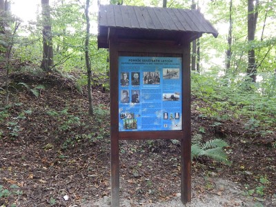

Опубликовано: 2 августа, 2018 Спасибо Борис, Сегодня родственники Ганжи в Праге. В субботник мы встречаемся и можно будеть нечего в военных писмах. В УПК и места довоенной службы? На прошлой неделе была недалеко МП установлена информационная доска. GPS мемориалa: 49.8882311N, 18.1533039E 1 Упомянуть пользователя Поделиться сообщением Ссылка на сообщение Поделиться на других сайтах

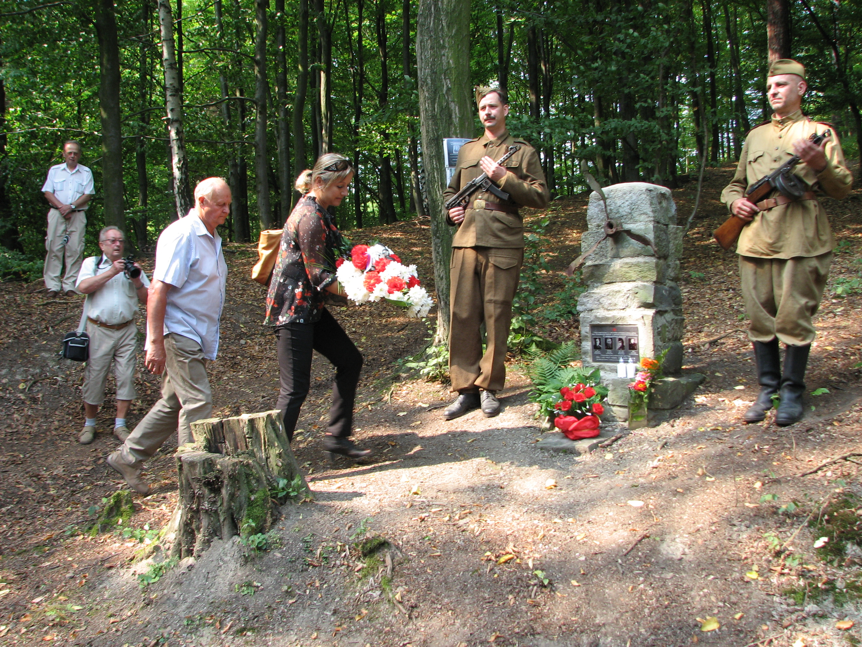

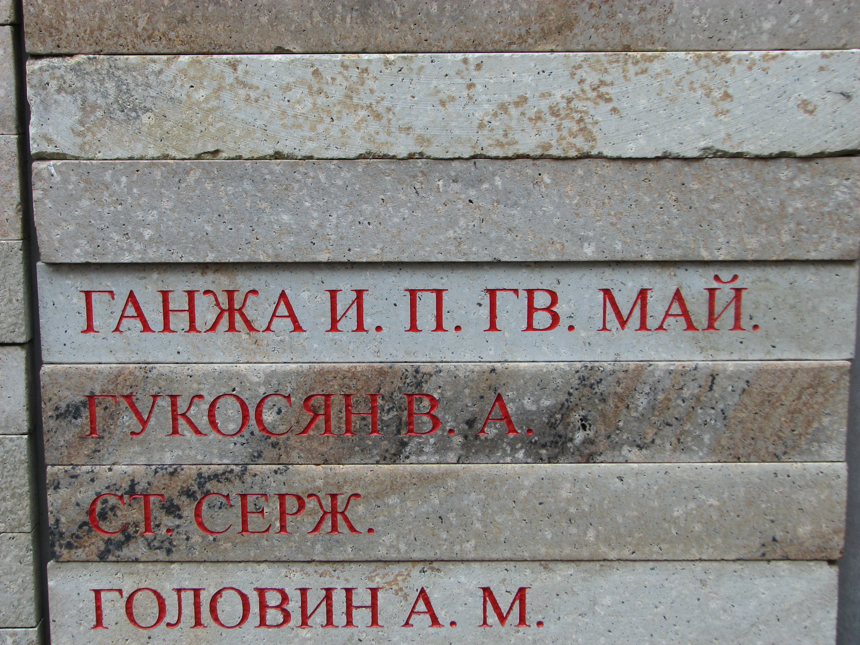

Опубликовано: 19 ноября, 2020 (изменено) 1/ Семья майора И. П. Ганжи в Чешской республике в августе 2018 года Bнук Игорь с женой Эльвирой; внучка Елена с детьми: Олегом и Наташей 2/ Восстановленная табличка на могилке в лесу над Доброславицами, недалеко от места падения самолёта - Белобров; Ганжа; Шишкин; Побережный 3/ Староста городка Доброславице кладёт венок к могилке. 4/ Музей в селе Грабыне - табличка с фамилией гвардии майора Ганжи Изменено 19 ноября, 2020 пользователем Jana 3 Упомянуть пользователя Поделиться сообщением Ссылка на сообщение Поделиться на других сайтах

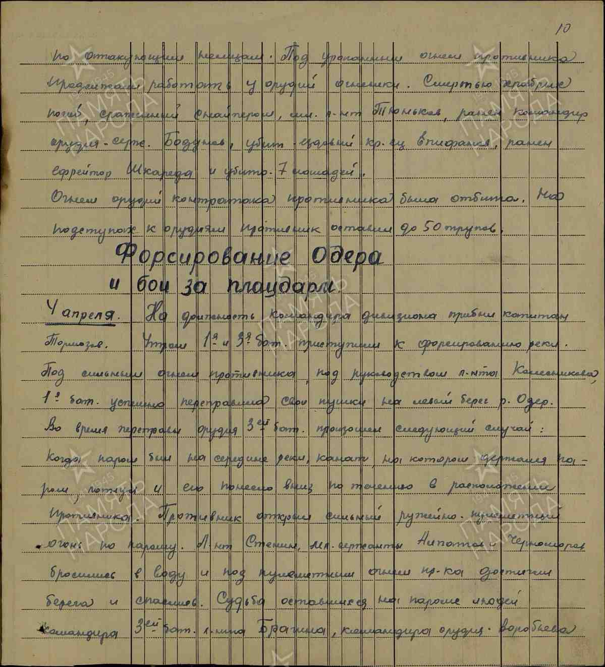

Опубликовано: 22 мая, 2021 (изменено) 15 минут назад, Juraj сказал: Пенцов Андрей Харитонович, 1921 г. р., ст. телефонист, 72 горная осбр 38 А 4 Укр Ф, погиб 4 - 04 - 1945г. Братская могила находится в кв. 4106 - 4, напротив деревни Кепки /5 человек/ Нельзя открыть ссылку внизу, где - по-моему - находится схема расположения могилы 4106 - 4 и донесение от 3/05. 45г. 41 стр., в котором можно найти подробные данные к смерти красноармейца. Очень прошу, помогите! Яна Герчешова jgorcosova@seznam.cz 66.Козлов Александр Васильевич 1899 г.р. ст.сержант каптернамус-фуражир 3-04-1945г. кв.4106-4 67.Деткин Владимир Иванович 1915 г.р. ефрейтор вьюковожатый 3-04-1945г. кв.4106-4 68.Пенцов Андрей Харитонович 1921 г.р. к-ц ст.телефонист 4-04-1945г кв.4106-4 69.Дога Николай Фёдорович 1908 г.р. к-ц оруд номер 5-04-1945г кв.4106-4 70.Сергиенко Пётр Пантелеевич 1904 г.р. к-ц вьюковожатый убит 5-04-1945г. кв.4106-4 захоронены вместе: http://obd-memorial.ru/Image2....098.jpg Изменено 22 мая, 2021 пользователем Juraj 0 Упомянуть пользователя Поделиться сообщением Ссылка на сообщение Поделиться на других сайтах
Опубликовано: 22 мая, 2021 Пытался найти информацию в делах 72 огсбр и 38 Армии. Есть краткие сведения о форсировании Одера. На 20.00 4.4.45 72 огсбр вела бои кол. Рошкау, в 600 м Северо-Западнее у железной дороги. 0 Упомянуть пользователя Поделиться сообщением Ссылка на сообщение Поделиться на других сайтах
Опубликовано: 22 мая, 2021 (изменено) Вот старая карта, но линия фронта на несколько дней позже? 16.4.45 бригада была выведена с западного берега Одера. https://pamyat-naroda.ru/documents/view/?id=100286178&backurl=division%5C38%20%D0%B0::begin_date%5C04.04.1945::end_date%5C04.04.1945::use_main_string%5Ctrue::group%5Call::types%5Ckarti:shemi&static_hash=ec113de01ce7e4d145d1c5bd4645cbe3v1 Изменено 22 мая, 2021 пользователем linnet 0 Упомянуть пользователя Поделиться сообщением Ссылка на сообщение Поделиться на других сайтах
Опубликовано: 22 мая, 2021 Вот тексты с упоминанием квадратов, много близких, но 4106-4 нет. 0 Упомянуть пользователя Поделиться сообщением Ссылка на сообщение Поделиться на других сайтах
Опубликовано: 22 мая, 2021 Вот цитата от польского иссследователя: Крейценорт сенгодня называется Кжижановице. Из этой местности перезахоронения проводились на военное кладбище в г.Кендзежин-Козьле. https://forum.vgd.ru/post/10/2947/p297069.htm Захоронение было 3-5.4.1945 на плацдарме на левом/западном берегу Одера. Я так понимаю, немцы выбили советские войска с этого плацдарма и могила былв уничтожена уже в те дни. Если она сохранилась, то перенесена в другое место? 0 Упомянуть пользователя Поделиться сообщением Ссылка на сообщение Поделиться на других сайтах
Опубликовано: 25 мая, 2021 (изменено) генерал-полковнику – aвиаторy - linnet Архивная группа ММОО ПО "Тризна" Благодарю за помощь - уточнение данных к боевому пути Андрея Харитоновича Пенцова. Удалось всё найти, отправлено родственникам. У них до сих пор никакого документа не было. Они только догадывались: о годе рождения, о дате смерти и т. п. Родное село красноармейца и районный город были полностью уничтожены, сожжены немцами. Яна Герчешова Изменено 25 мая, 2021 пользователем Juraj 1 Упомянуть пользователя Поделиться сообщением Ссылка на сообщение Поделиться на других сайтах
Опубликовано: 25 мая, 2021 Посмотрел сегодня наградные листы Пенцова и его сослуживцев. Их оформили задним числом якобы в конце марта 1945 года, но в текстах есть описание боев в начале апреля 1945 г. Пенцов 4.4.1945 несколько раз переправлялся через Одер для налаживания связи. 0 Упомянуть пользователя Поделиться сообщением Ссылка на сообщение Поделиться на других сайтах
