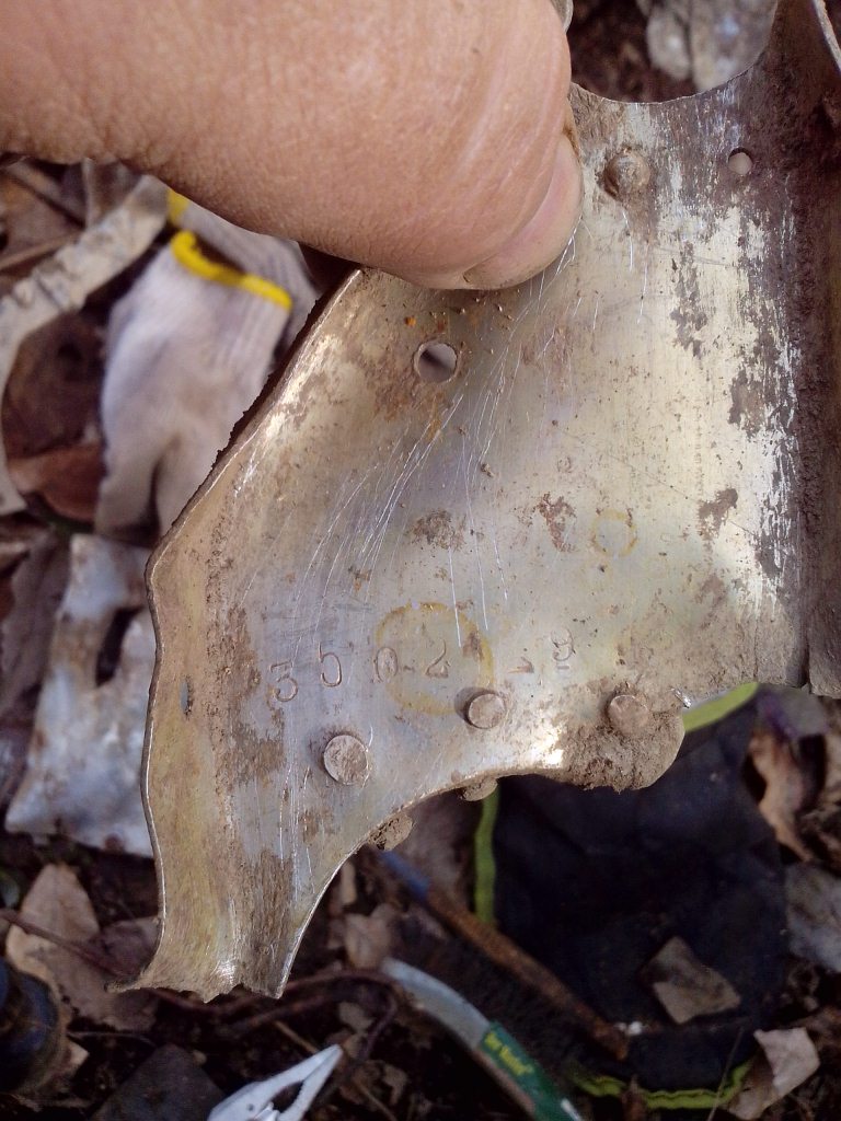

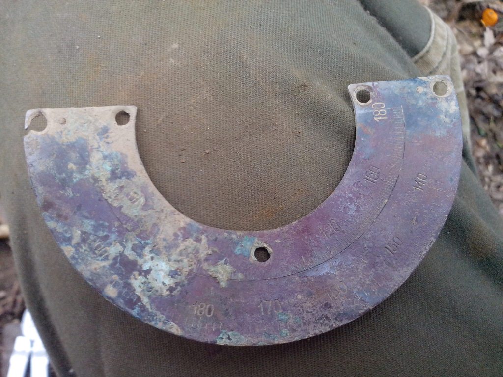

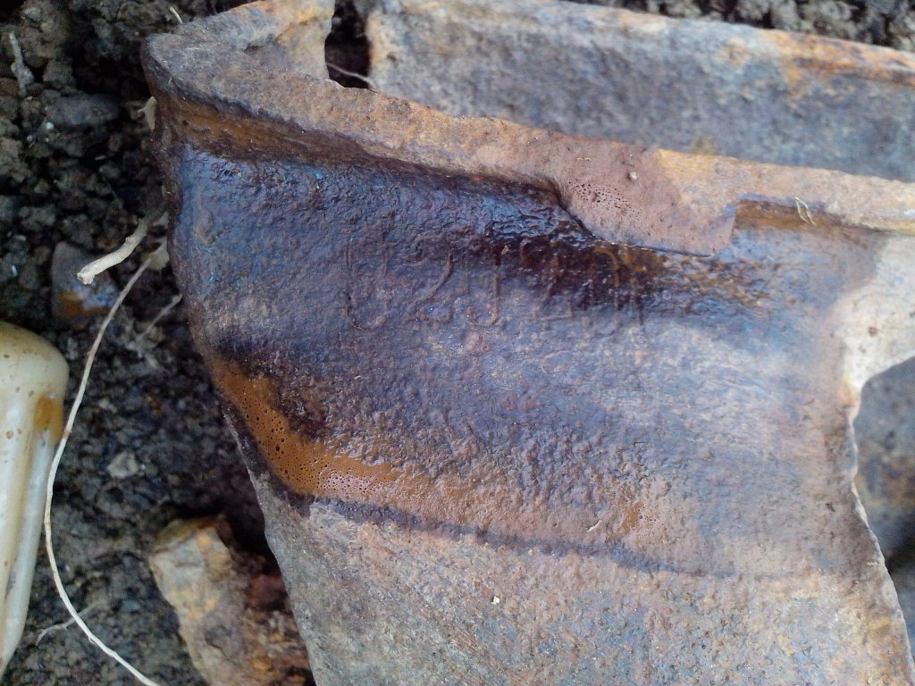

Я бы сказал, что выбитая дата 25.7.42, что в принципе вписывается в диапазон выпуска машины 25-й серии - август 1942 г.
По поводу шильдика: число и год выпуска видны чётко (25 и 1942). А вот насчёт месяца - не уверен. Это место сильно корродировано. [-X

Сергей, спасибо тебе за подсказку - на этой детали сразу нашёл номер 820201! Век живи, век учись! Чуть позже нашли ещё одну запчасть, отколупал ручку и под ней был дублёр номера - 820201!

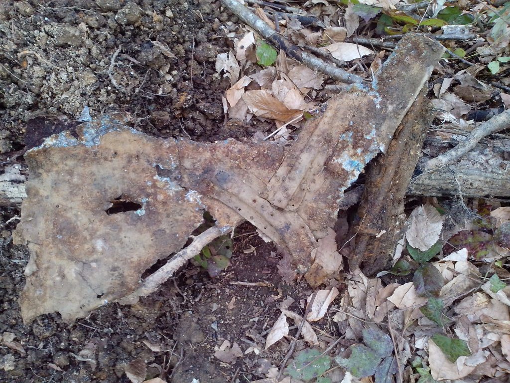

После этого пришло сомнение, какой это Як-1б? Когда нашли эти обломки, вроде всё стало на свои места.

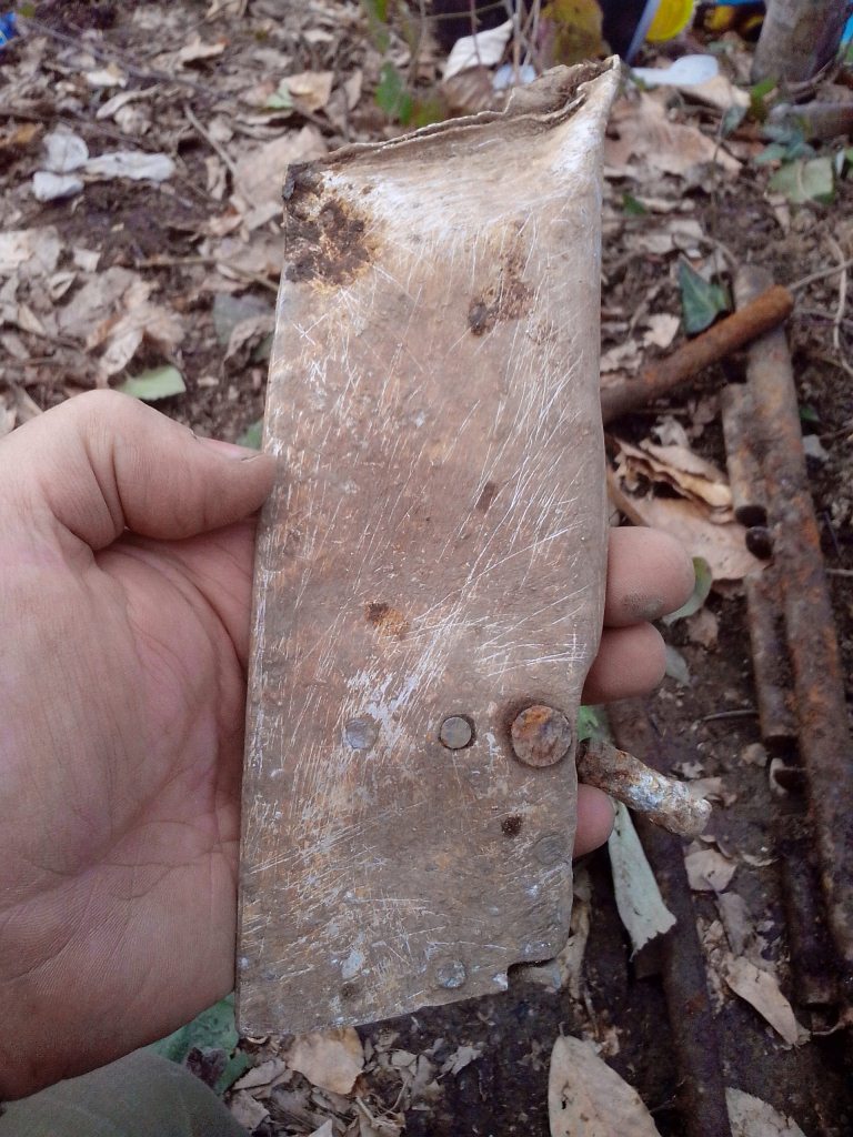

Присутствия лётчика обнаружено не было, из интересных фрагментов попалась заплатка на пробоину, т.е. самолёт успел повоевать, окантовка от фонаря из нержавейки, фонарь габаритный, противовесы и др.
Нашёл вторую, идентичную первой, шильду с такими же параметрами, но месяц стоит чётко - 4! Шкала прибора и много других обломков
Самое интересное и необычное, на мой взгляд, оказалось то, что многие обломки были помечены заводской маркировкой, прямо как на спитфайере, и присутствие необычных клейм на всех обломках и смутило на первое время. Теперь всё стало на свои места.
  TITANIK писал:
  Алекс21 писал:
Выходит я был прав в своих сомнениях!

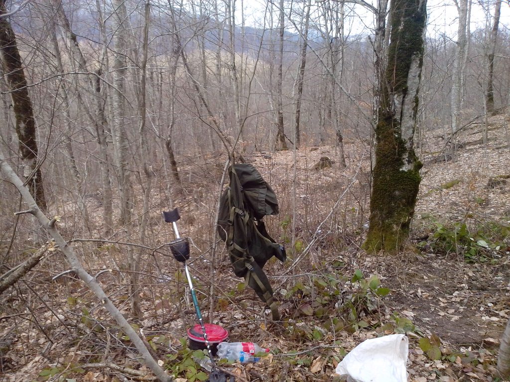

Ну и пара фото с МП, природа встретила +17 и остатками снега, воздух как кристалл, провентилировали лёгкие, один коллега после предыдущего похода бросил курить...
На втором фото направление - откуда падал самолёт, на последнем - куда падал.

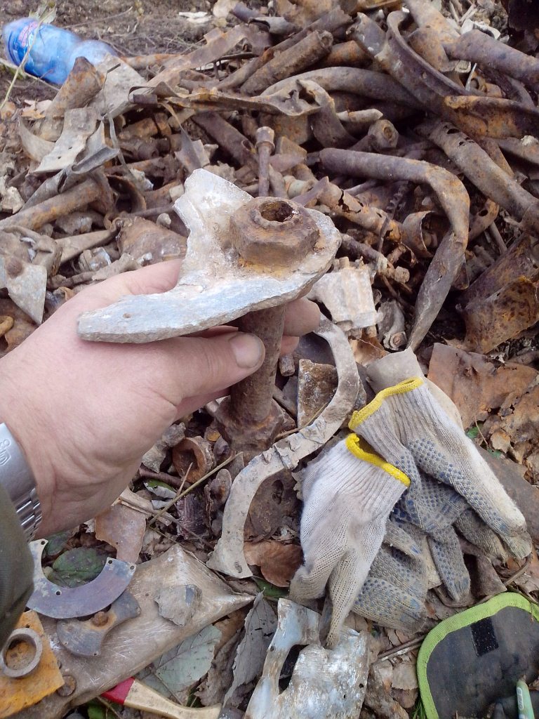

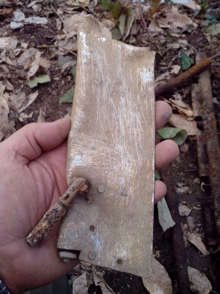

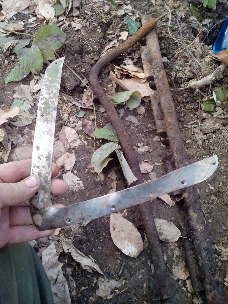

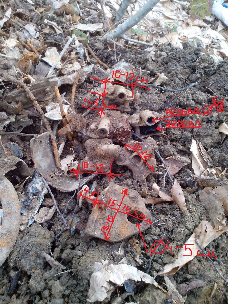

Спасибо за картинки!
на фото 121049 видно пять узлов крепления РО-82. Таких вообще сколько нашли? Образмерьте их пожалуйста, если не трудно.
А вот что за деталь на этом фото в виде ушка? Судя по ширине крепления стояла на нервюре.
На фото 111604 - шкала передатчика РСИ-4
На фото 121042 - слева "ласточкин хвост" заднего крепления УБС
На фото 121108 - остатки щитка колеса шасси
  Алекс21 писал:
Не совсем такую: отверстия крепления по другой диагонали шильды ;) Может таким образом на заводе лево от право метили? Или чисто конструкционная симметрия...
  Сергей Кузнецов писал:

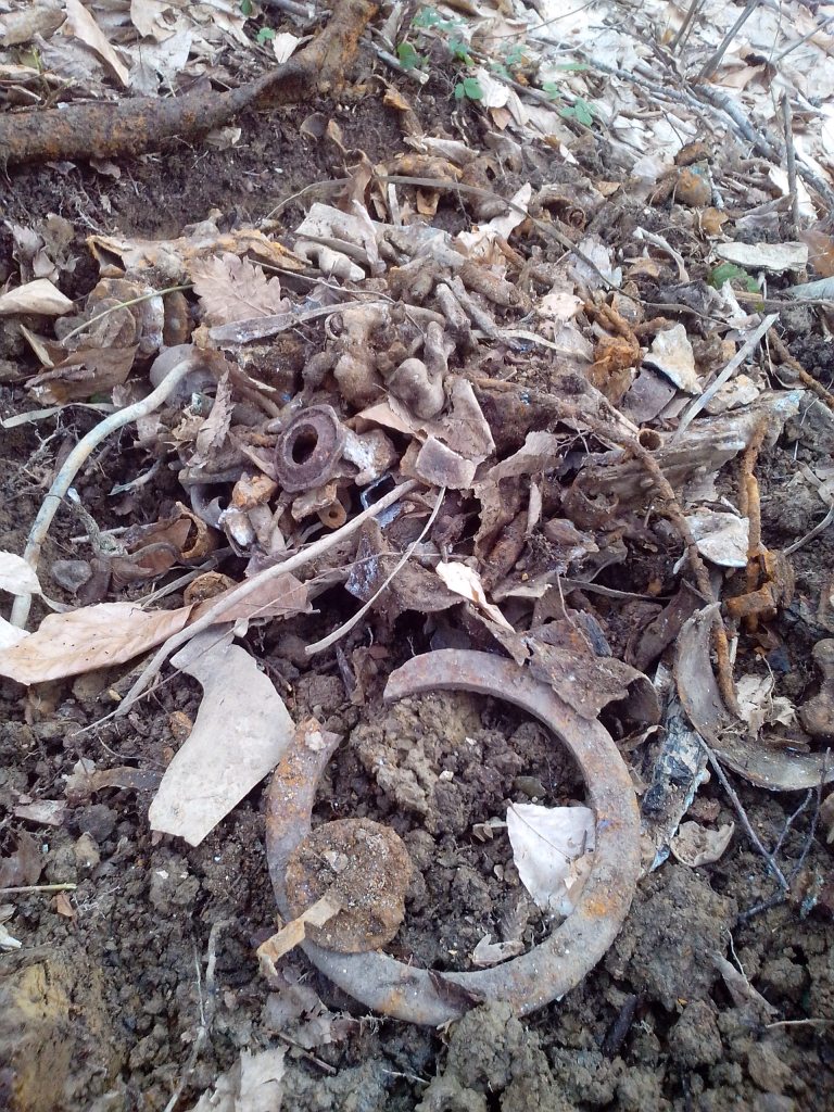

Не за что! Ну теперь мы туда не скоро заедем... Но вот, Сергей, не поверишь - я когда увидел эти детали, а их 5 штук обнаружили в районе правого крыла, сразу подумал, что они тебя заинтересуют, поэтому и выложил в разных ракурсах. Размеры дал в сантиметрах, достоверность 90-95 %, а вот этот рым я так и не понял откуда, думал ты прояснишь. Найден там же.
Нашел КМК. Это нижний опорный узел качалки элерона. См.аналогичный Як-1. На этом фото дальний
  Алекс21 писал:
Мне как-то не встречались машины 82-го завода с РС или даже упоминание, что они с завода выходили таковыми, т.к. к моменту начала производства там уже вышло постановление ГКО об отказе от установки РС на истребителях (10.5.42). То, что на этом крыле еще есть узлы, подтверждает датировку шильдика апрелем 1942 г. В Тушине скорее всего отверстия в крыле просто заделали. На фото видно, что узлы новьё и не использовались.
