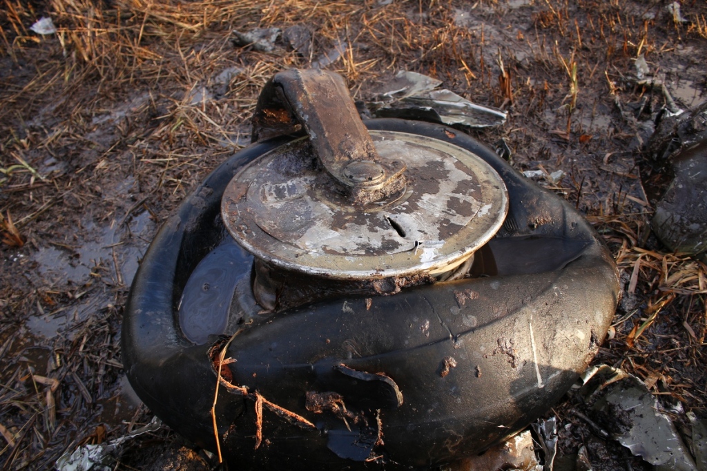

В ноябре текущего года, при проведении поисковых работ были обнаружены обломки самолёта, предположительно пикирующего бомбардировщика, подняты на поверхность колесо, двигатель, винт, мелкие обломки, а также фрагменты останков лётчика. Поисковые работы производили отряды Брянского Регионального Общественного движения Военно-Патриотических и Поисковых Организаций "Отечество": "Поиск" Рогнединского р-на, "Пограничник" Дятьковского р-на и "Патриот" г. Брянск.
А предыстория такова:
По рассказу местного жителя Евгения Михайловича(сейчас ему за 80 лет), над Рогнедино( одноименного района Брянской облости) в воздушных боях были сбиты два Советских самолёта, один упал на холм неподалёку д.Бабичи Рогнединского района Брянской облости, другой упал в саму деревню, рядом с ручьём.
Самолёт (№1) пока не найден, а тот что упал в деревне(№2) вошел глубоко в заболченый берег ручья, воронка четко прослеживалась, его и подняли на прошлой неделе.
Позднее местные жители копали место падения второго самолёта, дедушка в их числе. Были извлечены обломки самолёта, пулемётные ленты 7,62мм. небольшие фрагменты останков лётчиков. Евгений Михайлович лично нашел логарифмическую линейку с выцарапанными на ней фамилиями. Копать помешала вода, быстро заполнявшая яму.
