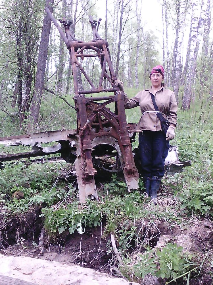

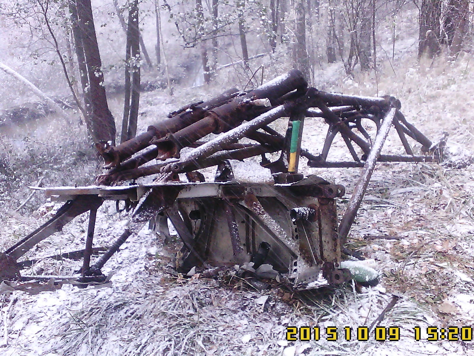

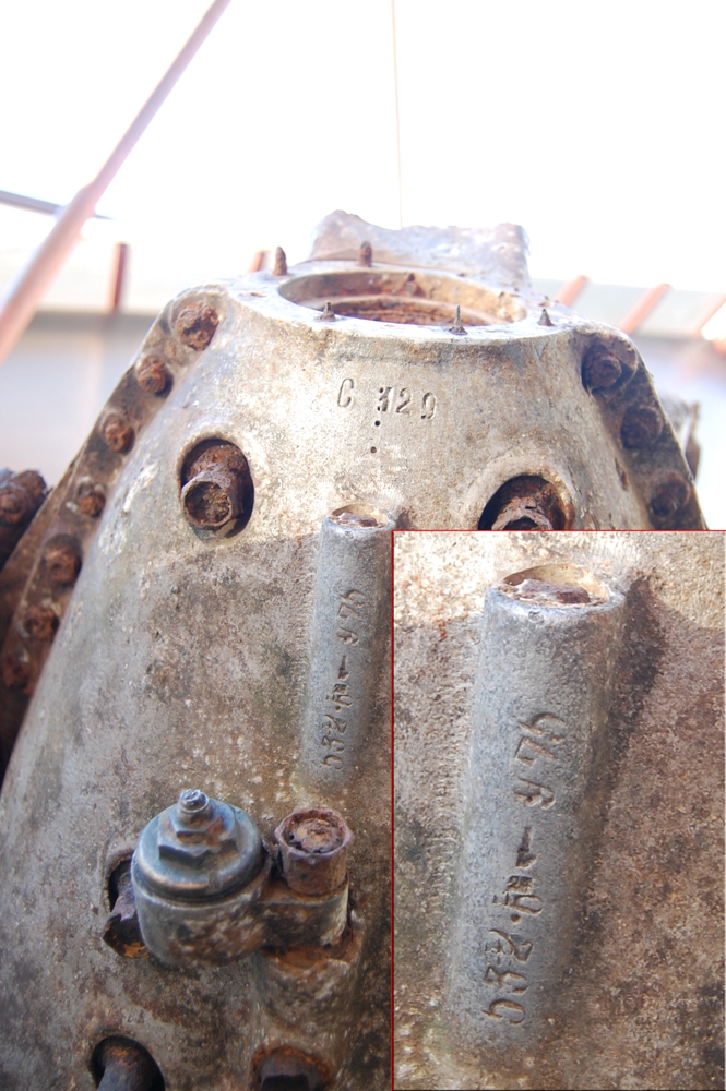

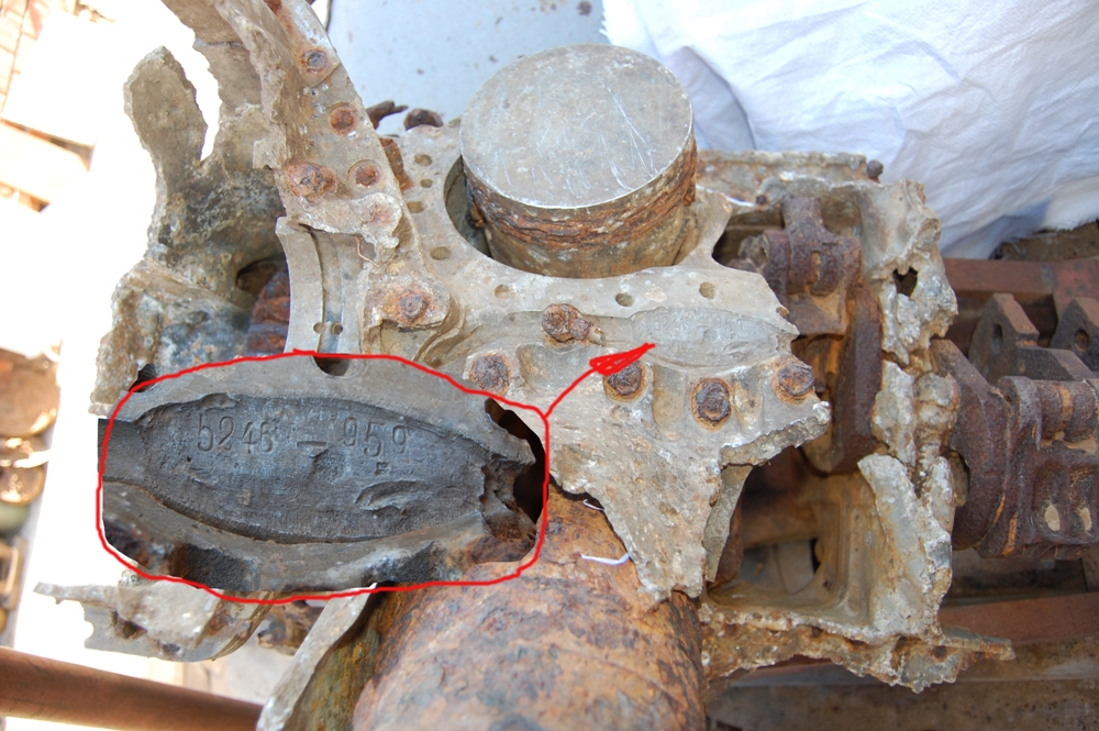

Опубликовано: 5 ноября, 2015 (изменено) Здравствуйте Илья. Вернулись ребята из похода. Вот что они говорят. Нашли его ещё лет 15 назад. Лежал он наполовину в речке Ужейка. Разбирать его начали ещё немцы, т.к. недалеко от падения были немецкие блиндажи, накрытые кусками листового дюраля обшивки от самолёта. Когда-то там была д. Харинки. Координаты: Юхновский район Калужская область, Россия Номер двигателя Алексей с трудом рассмотрел на поршне. Ещё номера разглядели сфотографировали. Они на фото. Изменено 16 февраля, 2016 пользователем 0 Упомянуть пользователя Поделиться сообщением Ссылка на сообщение Поделиться на других сайтах
Опубликовано: 5 ноября, 2015 Это не номер мотора 0 Упомянуть пользователя Поделиться сообщением Ссылка на сообщение Поделиться на других сайтах
Опубликовано: 5 ноября, 2015 Здравствуйте! А что же тогда означает данная аббревиатура В13-800? Вот на форуме Авиация СГВ мне тоже ответили, что это НЕ № двигателя http://www.sgvavia.ru/forum/10-5665-1#511868 Но Илья Геннадьевич написал. что 100% как раз № двигателя Поясните пожалуйста? С уважением 0 Упомянуть пользователя Поделиться сообщением Ссылка на сообщение Поделиться на других сайтах
Опубликовано: 5 ноября, 2015 В13-800 - это и есть номер мотора. Только на фото, что-то его не видать. 0 Упомянуть пользователя Поделиться сообщением Ссылка на сообщение Поделиться на других сайтах
Опубликовано: 5 ноября, 2015 В13-800 - это и есть номер мотора. Только на фото, что-то его не видать. Ну я это и имел ввиду. На фото не номер мотора 0 Упомянуть пользователя Поделиться сообщением Ссылка на сообщение Поделиться на других сайтах
Опубликовано: 5 ноября, 2015 Фотографии с № двигателя так и не выложили. 0 Упомянуть пользователя Поделиться сообщением Ссылка на сообщение Поделиться на других сайтах

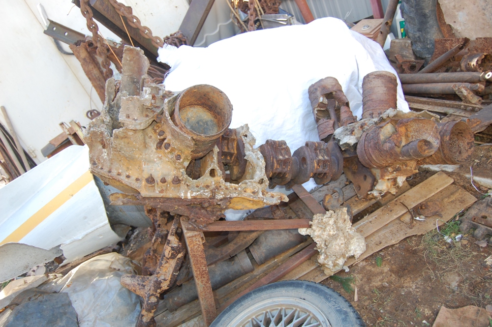

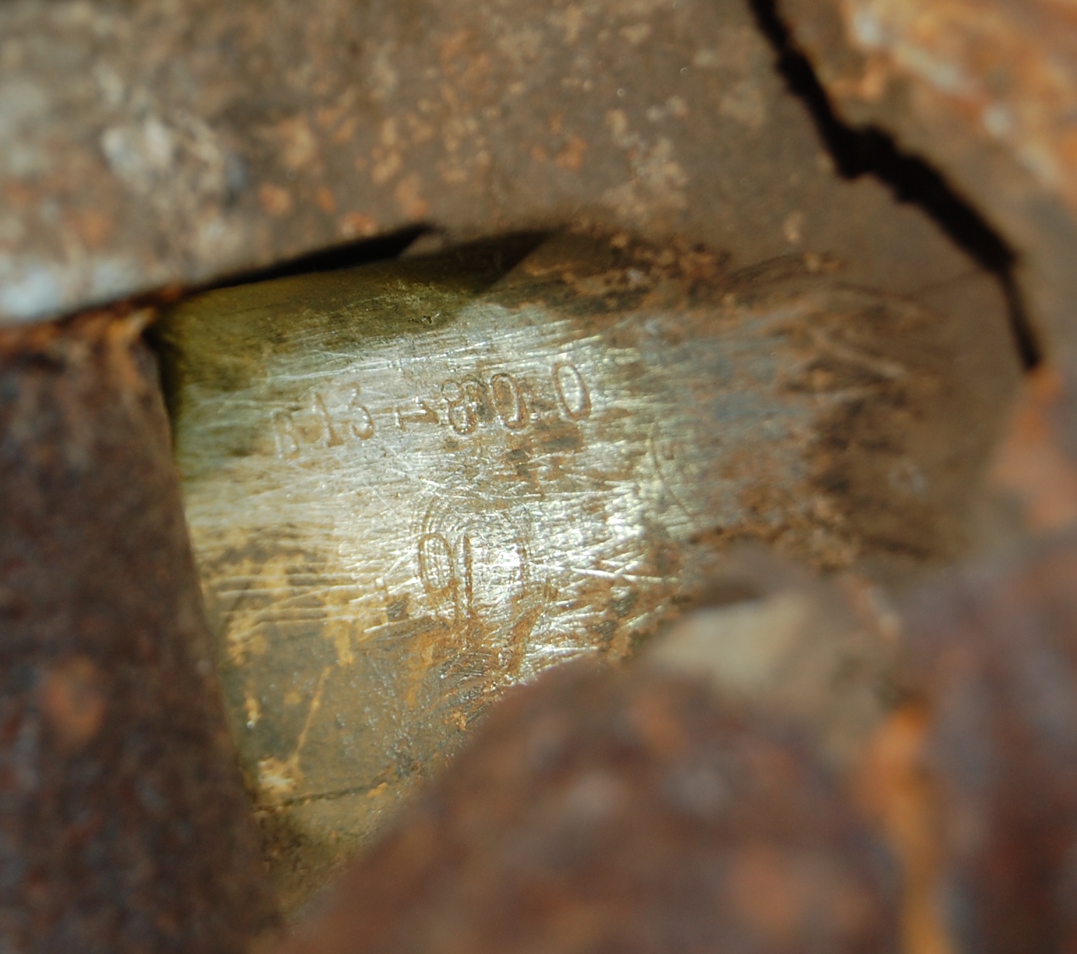

Опубликовано: 6 ноября, 2015 Фотографии с номером пока нет только потому, что, как я уже говорил, Алексей с трудом увидел его внутри поршня с помощью зеркал, подсвечивая фонариком. Отламывать поршень не хотел. На фото поршень тот, самый повреждённый. 0 Упомянуть пользователя Поделиться сообщением Ссылка на сообщение Поделиться на других сайтах
Опубликовано: 6 ноября, 2015 то, что лежит на берегу - это мотогондола от Пе-2 с частью центроплана (перевернутая). Моторы с близкими номерами (выпуска 3 квартала 1941 года) встречаются на самолетах с декабря 1941г и вплоть до начала 1943 года. Если там лежит гондола двигателя, то возможно есть шансы найти и номер самолета? 0 Упомянуть пользователя Поделиться сообщением Ссылка на сообщение Поделиться на других сайтах
Опубликовано: 6 ноября, 2015 Ну вот и добрались до номера двигателя на днище поршня, чтобы можно было сфотографировать. Ещё на двух других поршнях смогли разглядеть тот же номер. 0 Упомянуть пользователя Поделиться сообщением Ссылка на сообщение Поделиться на других сайтах
