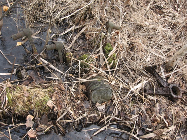

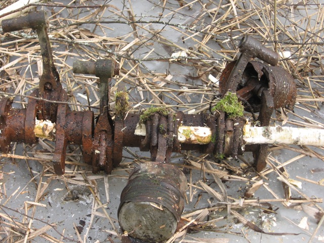

Добрый день!
В результате проведённой разведки попался нам ещё один " иностранец". Для меня новинка , так что прошу, кто с американцами работал, высказываться! Пока не знаю модели самолёта. Номеров тоже нет. Надеялись по советскому варианту на коленвал и поршни , но друзья разочаровали- номеров там нет! Колено пол километра на себе тащили :)
С уважением Александр

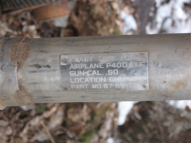

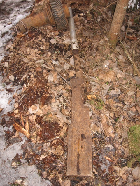

Саша, на трубе все написано: П-40 Д, калибр 0,5, т.е 12,7 мм. От Кольт-Браунинг пулемета.

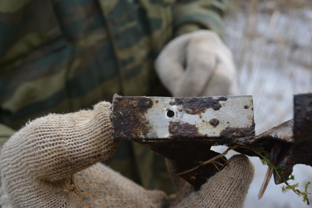

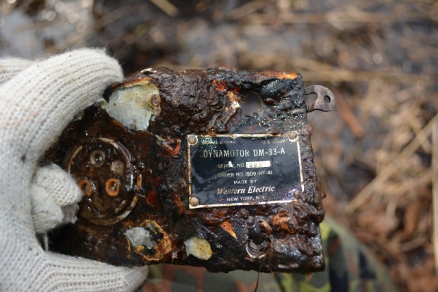

Добрый день! Давненько я Вас, Виталий, не слышал! Рад! Спасибо, за обычное для Вас, компетентное объяснение! А что там ещё за панелька с шильдиком? Может быть поделитесь где на сей машине номерки искать?
на моторе только на основной шильде номер выбивался,колено с поршнями бесполезно,номер с-та на капотах часто рисовали наши техники

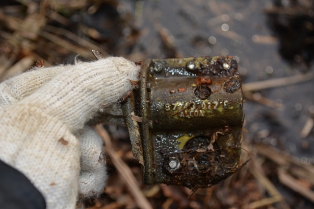

Александр! Я снявши шляпу наблюдаю, как за неделю в сети у вас попадает по десятку самолетов. Насчет устройства с табличкой. Это дословно "Мотор-Генератор" или на человеческом языке умформер. Преобразователь низкого 27 вольт напряжения в высокое 200-400 вольт для работы связной аппаратуры. Изготовитель фирма Вестерн Электрик. Жива по сей пор. Так же, как и Алкоа на другом снимке. По номерам ничего не установим. Это либо номер прибора, либо каталожный, как у запчастей на импортные машины. Американцы вредителей на заводах не выявляли. Так что придется маленько порыть болото. Вполне номер может быть на капотах. У англичан точно все съемные панели изнутри номером самолета были разрисованы. Еще на фабрике. Но у них технология слабая, а американцы все делали серийно. В этом их никто превзойти не мог. Могли и наши накарябать по привычке. Как говорили деды-летуны моторы у них были на пломбах. Никакой аэродромной регулировки. Просто замена узлов. Удачи. В.Л.

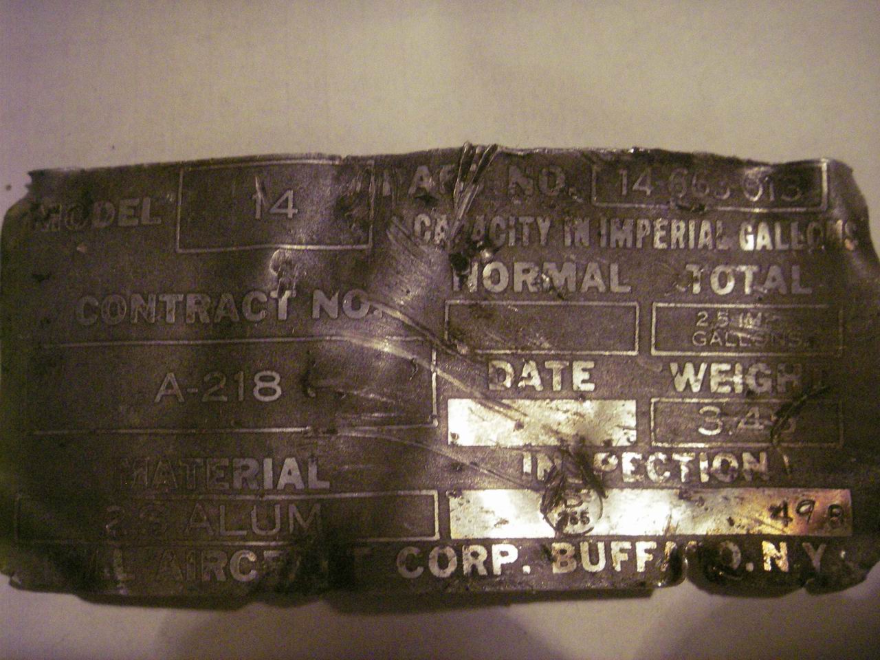

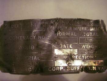

Альберт! Огромное спасибо! Тогда тоже мне ребята написал, что это Р-39.... просто места получается совсем рядом! Есть еще вот такой вот шильдик:
Илья, а шильд тоже оттуда с Кобры?
Да, это фото было прислано с фотографиями, которые я выложил выше...
Да, что-то я затупил, там внизу производитель написан-Белл и город Баффало. От бака вроде шильдик.
