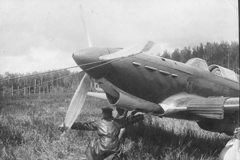

У Мига были клепочки...
[attachment=3]mig-3borkicbr.jpg[/attachment]
