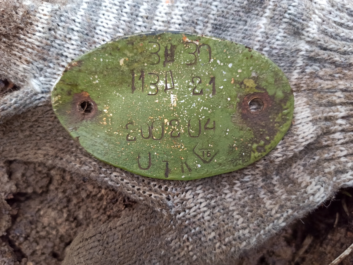

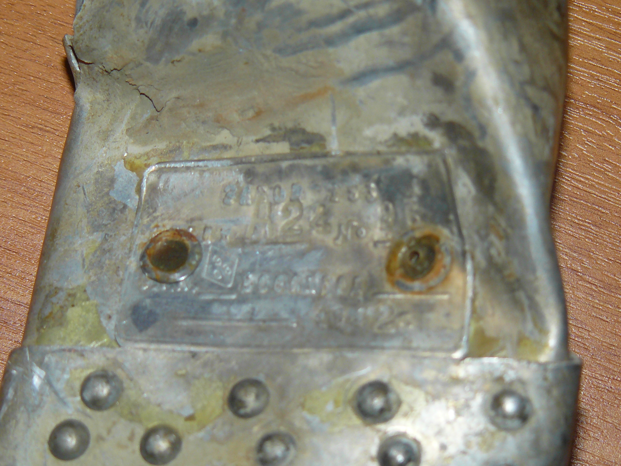

Опубликовано: 12 ноября, 2020 Добрый день. Перебирая фото по ранее поднятым самолетам. Обнаружил фото вот такой таблички. Стояла на самолете Як-7Б, но с номером самолета эти номера на табличке не совпали даже близко. К сожалению фото табличек, выложенные в этой теме не сохранились в теме. Поэтому может быть дублирую... 0 Упомянуть пользователя Поделиться сообщением Ссылка на сообщение Поделиться на других сайтах
Опубликовано: 12 ноября, 2020 Может кто знает, на каком агрегате стояла данная табличка? И что могут означать данные номера? Спасибо. 0 Упомянуть пользователя Поделиться сообщением Ссылка на сообщение Поделиться на других сайтах

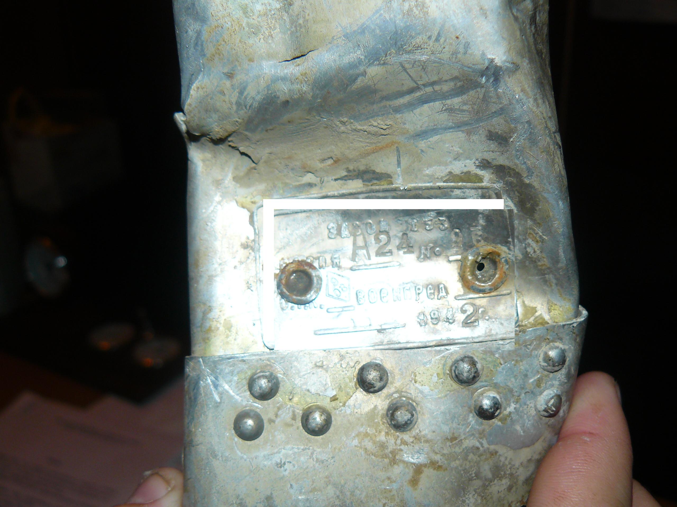

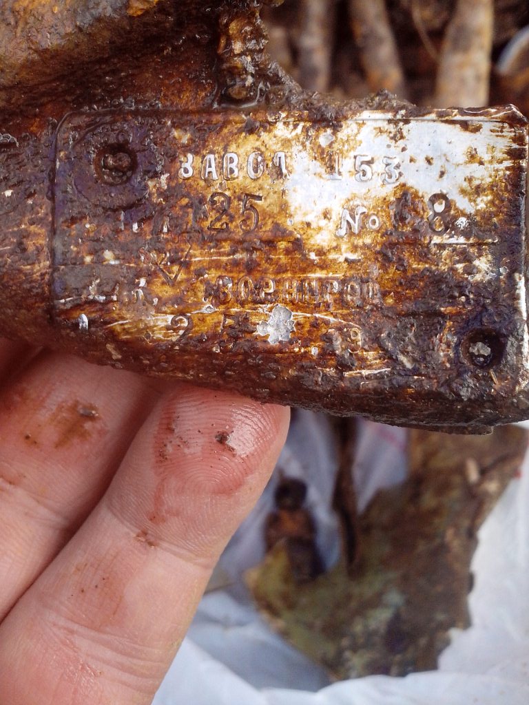

Опубликовано: 12 ноября, 2020 А вот такую характерную табличку нашли в этом году на месте падения самолета Ил-2. 0 Упомянуть пользователя Поделиться сообщением Ссылка на сообщение Поделиться на других сайтах

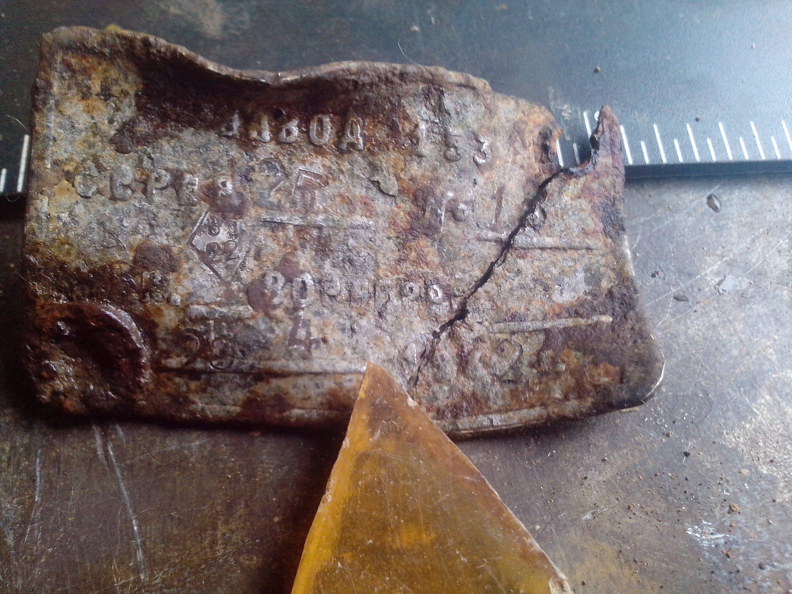

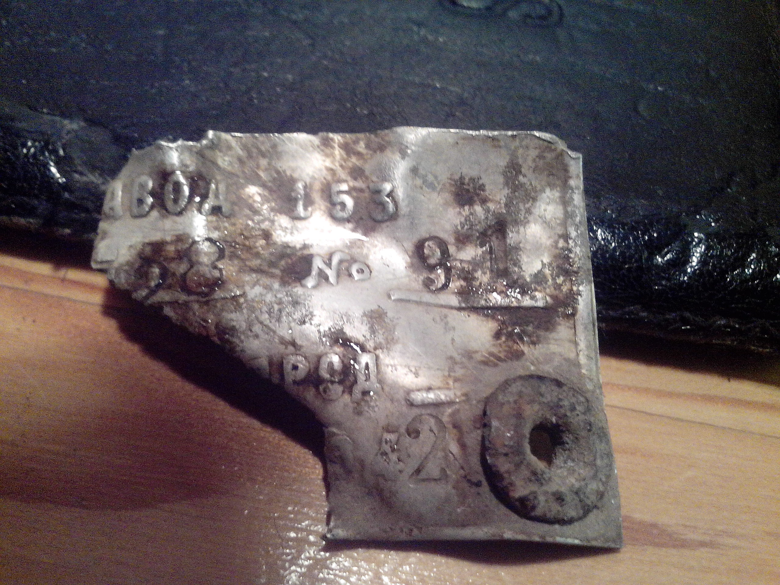

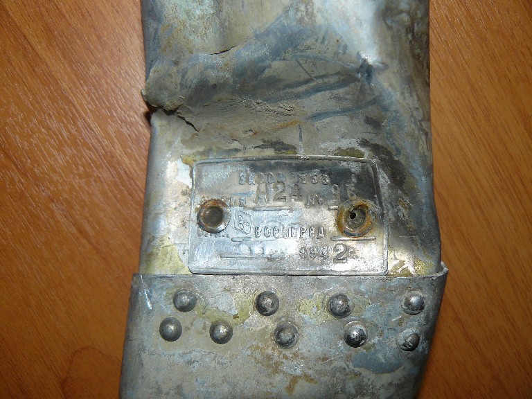

Опубликовано: 12 ноября, 2020 9 часов назад, Взвод сказал: Добрый день. Перебирая фото по ранее поднятым самолетам. Обнаружил фото вот такой таблички. Стояла на самолете Як-7Б, но с номером самолета эти номера на табличке не совпали даже близко. К сожалению фото табличек, выложенные в этой теме не сохранились в теме. Поэтому может быть дублирую... Вот фото аналогичной шильды с Як-7б № 820508 мл. лейтенанта Мазмилкина Н.П, район Геленджика, и фото 2 таких же шильд с Як-7б № 820201 подполковника Калараша Д.Л., район г. Индюк, Туапсинский район. Стояли, по моему мнению, на каркасе кабины... 1 Упомянуть пользователя Поделиться сообщением Ссылка на сообщение Поделиться на других сайтах
Опубликовано: 14 ноября, 2020 (изменено) Если на шильдике имеются буквы, как в номере самолёта, так и в номере серии, то номер практически никогда не совпадает с истинным номером самолёта. За очень редким исключением. Это объясняется тем, что шильдики технологические. И могут стоять где угодно. Шильдики с номером самолёта не имеют букв и могут стоять на триммерах, элеронах… В основном прибиты мелкими гвоздиками. Шильдик найден ребятами из группы Степченкова Виктора Васильевича (Калуга), а выписку из архива предоставил OLENEVOD (Москва) Изменено 14 ноября, 2020 пользователем TITANIK 1 Упомянуть пользователя Поделиться сообщением Ссылка на сообщение Поделиться на других сайтах
Опубликовано: 14 ноября, 2020 Спасибо. Интересное разъяснение. 0 Упомянуть пользователя Поделиться сообщением Ссылка на сообщение Поделиться на других сайтах
Опубликовано: 15 ноября, 2020 В 12.11.2020 в 22:36, Алекс21 сказал: Як-7б № 820201 Характерный пример, когда цельные агрегаты (крыло, фюзеляж, оперение и т.п.), выпущенные на заводе в Новосибирске по ж/д отправлялись в Москву на завод № 82, где использовались для организации сборки на этом заводе. Готовый Як-7Б, несмотря на то, что был на 75-90 % собран из присланных деталей и агрегатов получал свой серийный номер. Кстати, по данному шильдику дата выпуска 20.4.42 г. - к этому времени 25-я серия Як-7Б на заводе № 153 еще только была начата заделом, а первые ее машины начали выходить из сборочного цеха только в августе 1942 г. 0 Упомянуть пользователя Поделиться сообщением Ссылка на сообщение Поделиться на других сайтах
