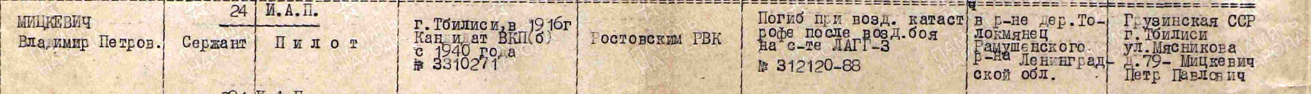

Опубликовано: 20 февраля Встретилось в донесении 24 иап, Мицкевич, ЛаГГ-3 № 31212088 0 Упомянуть пользователя Поделиться сообщением Ссылка на сообщение Поделиться на других сайтах

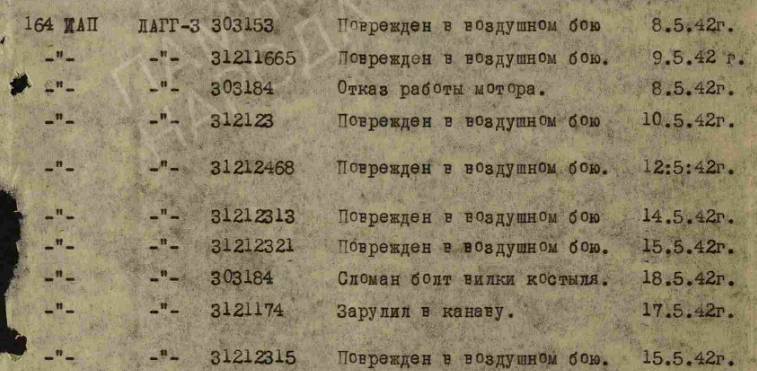

Опубликовано: 22 часа назад (изменено) некоторые №№ ЛаГГ-3 164 иап Изменено 13 часов назад пользователем Барсс 1 Упомянуть пользователя Поделиться сообщением Ссылка на сообщение Поделиться на других сайтах
