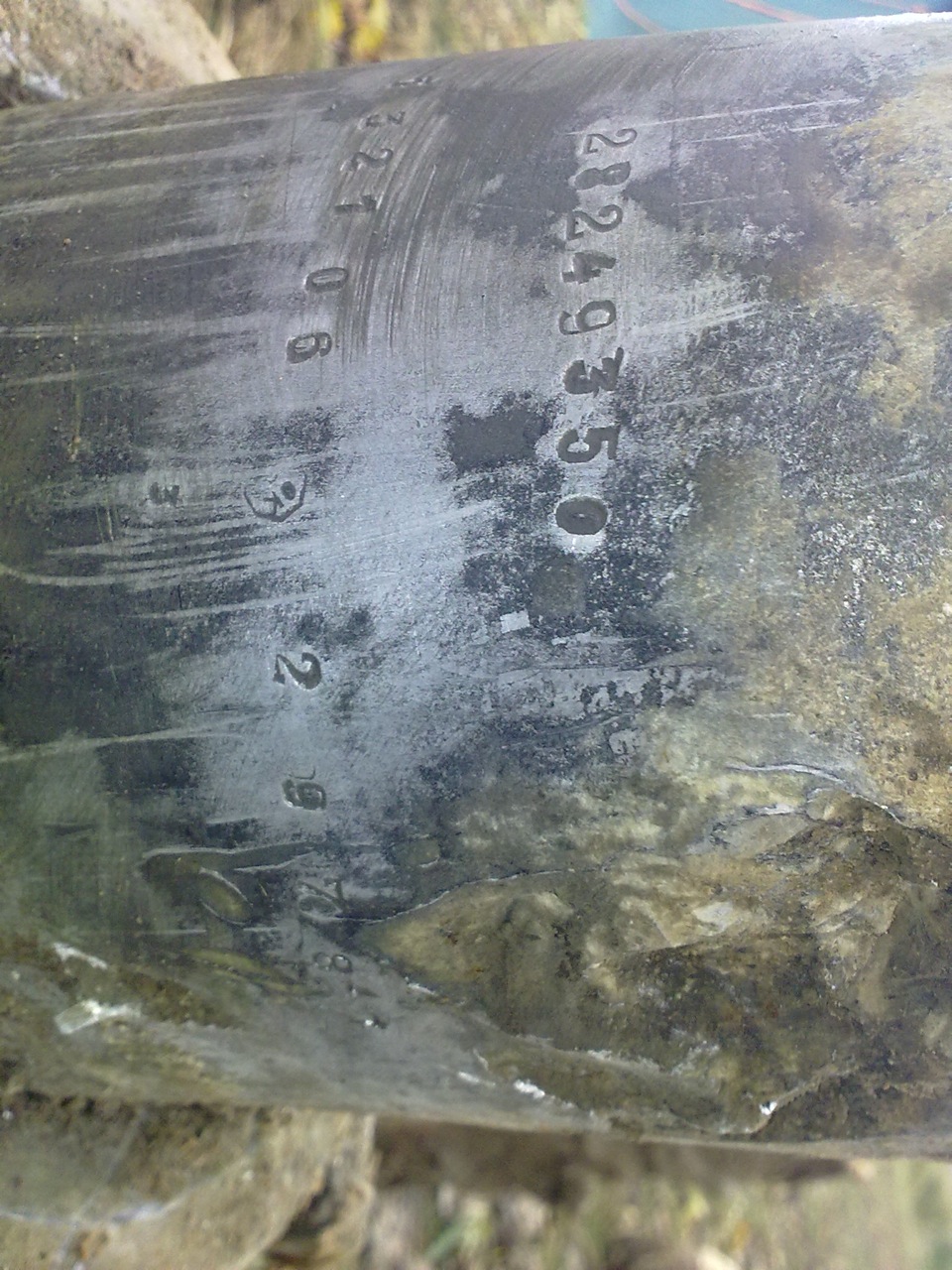

Опубликовано: 5 октября, 2009 Из вооружения пока только синхронный ШКАС и патроны ШВАКа 20-мм. Ширину лопасти сообщат позже. По К-105БП и 33 заводу- http://www.npptemp.com/Enterprise/Hi.../index_rus.htm Год на шильдике- 1942. ЯК-1? 0 Упомянуть пользователя Поделиться сообщением Ссылка на сообщение Поделиться на других сайтах

Опубликовано: 5 октября, 2009 Як 7 б. 0 Упомянуть пользователя Поделиться сообщением Ссылка на сообщение Поделиться на других сайтах
Опубликовано: 6 октября, 2009 Аргументируйте пожалуйста.....Мне кажется не сходится вооружение. 0 Упомянуть пользователя Поделиться сообщением Ссылка на сообщение Поделиться на других сайтах
Опубликовано: 8 октября, 2009 Шильда крепилась с лев стороны двигла , а то что показано крупнып планом корбульник. Я не тиоретик я практик то что лично держал в руках то и коментирую. Но доп фото непомешало бы. 0 Упомянуть пользователя Поделиться сообщением Ссылка на сообщение Поделиться на других сайтах
Опубликовано: 9 октября, 2009 Мне кажется не сходится вооружение. Согласен. На Як-7Б ШКАСов небыло. Даже на поздних модификациях Як-1Б их уже заменяли на УБС. Полюбому нужны доп. фото. Желательно фото стоек шасси, они сразу все поставят на свои места. 0 Упомянуть пользователя Поделиться сообщением Ссылка на сообщение Поделиться на других сайтах
Опубликовано: 11 октября, 2009 Мне кажется не сходится вооружение. Согласен. На Як-7Б ШКАСов небыло. Даже на поздних модификациях Як-1Б их уже заменяли на УБС. Полюбому нужны доп. фото. Желательно фото стоек шасси, они сразу все поставят на свои места. Можно и фото движка тоже не плохо. 0 Упомянуть пользователя Поделиться сообщением Ссылка на сообщение Поделиться на других сайтах
Опубликовано: 11 октября, 2009 Если не затруднит зделайте фото деталий которые имеети в наличии только не такой крупный план,нужен весь узел а не крышка или шильда. И опишите место падения самолета-поле ,болото, лес . 0 Упомянуть пользователя Поделиться сообщением Ссылка на сообщение Поделиться на других сайтах
Опубликовано: 21 октября, 2009 Упал в лес,на окраине поля.Крупных деталей немного(кок винта и две лопасти).От двигателя остались мелкие осколки люминя.Коленвала,поршней,картера нет.Патроны/снаряды 41-42 года. 0 Упомянуть пользователя Поделиться сообщением Ссылка на сообщение Поделиться на других сайтах

Опубликовано: 3 апреля, 2011 Пилот установлен!!!Это командир звена 1 авиаэскадрильи 32 иап мл.лейтенант Науменко Василий Тимофеевич.Будем искать родственников. Добрый день! Поделитесь, по номеру самолёта или двигателя установлен лётчик? Соответственно, хотелось бы увидеть если не фото самого номера, то хотя бы цифры в печатном виде. Заранее спасибо. 0 Упомянуть пользователя Поделиться сообщением Ссылка на сообщение Поделиться на других сайтах

Опубликовано: 3 апреля, 2011 Илья! "Фронтовые дороги" пишут: - " к сожалению двигателя и личных вещей вместе с табельным оружием мы не нашли, в яме, видимо после войны, побывали охотники за металлом." Поэтому повторю вопрос. Исходя из чего решили, что это Науменко?! По какому номеру установлен? Вопрос продублирую во всех ветках на этот поиск. 0 Упомянуть пользователя Поделиться сообщением Ссылка на сообщение Поделиться на других сайтах
Опубликовано: 3 апреля, 2011 Да вот мне и Миша романов написал: "...Илья! По Науменко, погиб на Як-1 №2183 дв№3-378 Я был на месте где был лагерь фронтовых дорог там в обломках самолета нашел №3-387 затем этот номер видел на редукторе не исключаю что ошибка в архиве я предположил что был найден Науменко других данных в архиве пока не обнаружил. хотя говорил не спешите возможно найдется номер и окажется что это не Науменко. С уважением Михаил...". По-этому пока уберу ветку с Солдата! И на тризне наверное надо ветку по поиску закрыть... Пока до конца не разберемся? 0 Упомянуть пользователя Поделиться сообщением Ссылка на сообщение Поделиться на других сайтах
Опубликовано: 3 апреля, 2011 Всё правильно, Илья. В 32 ИАП был двигатель с № 3-378. А машина с двигателем 3-387 по 32 ИАП на 1942 г не проходит, а в 1943 г полк получил Як-7б и Як-9. 0 Упомянуть пользователя Поделиться сообщением Ссылка на сообщение Поделиться на других сайтах
