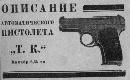

Опубликовано: 15 марта, 2008 а не затронуть ли нам тему пистолетов ТК (Тульский Коровина) _________________________________________________ 1. известны варианты: 5,6-мм, 6,35-мм и 7,65-мм; причем первые два были унифицированны 2. пистолеты эти находились в гражданском обороте - приобретались гражданами в магазинах "Динамо" по разрешениям выданным окружными ОГПУ 3. с началом ВОВ были приняты на вооружение из-за "оружейного голода" для вооружения военврачей, военкоров, фельдъегерской службы и т.д. 4. известные "первоисточники" по матчасти: - Описание автоматического пистолета «Т.К.» калибр 6,35 мм. М.Издание оружейных заводов-1930г. - Коровин С.А. Стрелковое оружие (личное оружие, оружие стрелкового взвода, оружие станково-пулеметного взвода и роты). М.-Л.Изогиз и Воениздат-1935г. - р. Благонравов А.А. Материальная часть автоматического стрелкового оружия. Часть 1. М.Воениздат -1940г. (в послевоенном издании главу о ТК убрали) далее несколько фот в тему 0 Упомянуть пользователя Поделиться сообщением Ссылка на сообщение Поделиться на других сайтах

Опубликовано: 15 марта, 2008 наставление и немного фото http://the800.ifolder.ru/5745007 0 Упомянуть пользователя Поделиться сообщением Ссылка на сообщение Поделиться на других сайтах
Опубликовано: 15 марта, 2008 наставление и немного фото http://the800.ifolder.ru/5745007 скачать без регистрации не получится! ... а м.б. все-таки описание а не наставление 0 Упомянуть пользователя Поделиться сообщением Ссылка на сообщение Поделиться на других сайтах
Опубликовано: 15 марта, 2008 регистрация не нужна, ты прав - описание Всесоюзного оружейно -пулеметного треста 0 Упомянуть пользователя Поделиться сообщением Ссылка на сообщение Поделиться на других сайтах
