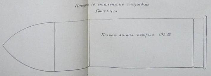

Опубликовано: 11 марта, 2008 Помогите определить что за снаряд??? Что внутри??? В донной части видно что-то вроде отверстий под "ключ". Судя по всему ввинчивается донная пробка??? Вобщем... "I need help"©... 0 Упомянуть пользователя Поделиться сообщением Ссылка на сообщение Поделиться на других сайтах
Опубликовано: 11 марта, 2008 Должен быть донный взрыватель. 0 Упомянуть пользователя Поделиться сообщением Ссылка на сообщение Поделиться на других сайтах
Опубликовано: 11 марта, 2008 Посмотри сдесь. http://ww1.iatp.org.ua/Ammoww1.htm 0 Упомянуть пользователя Поделиться сообщением Ссылка на сообщение Поделиться на других сайтах
Опубликовано: 11 марта, 2008 Разбирать его геморой...Инерционный ударник,боевой заряд -чёрный порох....Но получалось..... 0 Упомянуть пользователя Поделиться сообщением Ссылка на сообщение Поделиться на других сайтах
Опубликовано: 12 марта, 2008 Похоже на стальную гранату Гочкиса. Но у такой гранаты носик острый, и втулка взрывателя выступает... 0 Упомянуть пользователя Поделиться сообщением Ссылка на сообщение Поделиться на других сайтах
Опубликовано: 12 марта, 2008 Спасибо всем!!! Тогда не буду заморачиваться.... отдам кому-нибудь. В принципе не мой профиль. Пусть сами разбирают... Costas, спасибо за схему! 0 Упомянуть пользователя Поделиться сообщением Ссылка на сообщение Поделиться на других сайтах

Опубликовано: 14 марта, 2008 (изменено) А чего "удивляю"? Хм... странный подход. .... Извини... не в духах был: кровь четыре раза брали натощак с часовыми перерывами... понервничал... Во-вторых второй вопрос был ..... ... а почему именно снаряд - не русский? .... Насколько мне известно, Россия во Франции, США (возможно и в Германии) закупала как сами 37-мм патроны Гочкиса, так и все комплектующие для них. Причём закупки корпусов самих снарядов были произведены с большим запасом... В самой России также выпускались гильзы и различные снаряды данного калибра. При снаряжении боеприпасов на артбазах получались очень разнообразные варианты .... Чаще всего, конечно, попадаются наши снаряды в гильзах разных производителей. Но недавно копарям в большом количестве попались на месте уничтожения гочкисовские патроны 36-37 гг снаряжения: гильзы все разные (французские, русские, американские, советские), а снаряды все американские с 1мв...!!! Изменено 14 марта, 2008 пользователем 0 Упомянуть пользователя Поделиться сообщением Ссылка на сообщение Поделиться на других сайтах

Опубликовано: 15 марта, 2008 ......Насчет слова "снаряд": в некоторых наставлениях данное слово подрозумивает ...... Не знаю, что это за наставления, которые подразумевают... Наставления должны указывать... Рассматриваемый нами боеприпас (унитарный патрон) русское наставление именует корректно: "Патрон со стальным снарядом Гочкиса", а не "Снаряд с головой Гочкиса"... 0 Упомянуть пользователя Поделиться сообщением Ссылка на сообщение Поделиться на других сайтах
