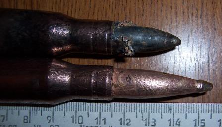

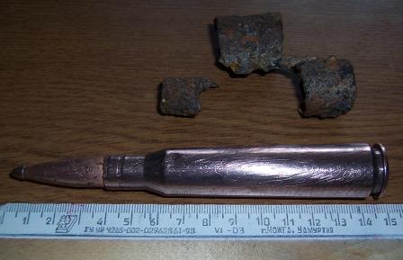

Попался вот такой, то ли патрон, то ли снаряд. Рядом были обломки звеньев ленты. От чего он может быть?
Патрон ДШК, а гнездо рассыпное, с виду от ШВАКа вроде.Должно быть видно, что этот патрон в прдставленное звено не залезет просто.

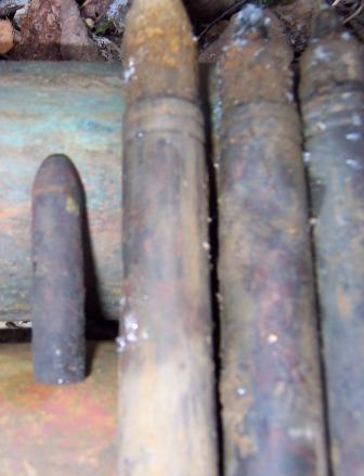

На фото швак.jpg снаряды от пушки ШВАК 20 мм.

Было 2 ШВАКа. Один пулемёт - патрон 12,7х108R - такой же как и для ДШК(по номенклатуре пуль), но рантовый. И 20мм пушка ШВАК, фото снарядов которой выставил stanislas.

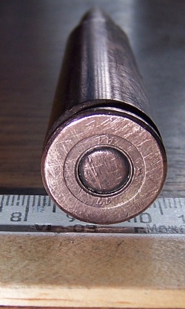

ранние гильзы ШВАК 20-мм - вроле бы там капсюль винтовочный. Это я к тому, что ранние патроны к ДШК тоже имели винтовочный капсюль - так Борцов писал.
Вот на ранних гильзах к 12,7мм ДК, 12,7мм ШВАК и 20мм ШВАК было одно центральное затравочное отверстие. В гнездо вкладывалась наковаленка, а уж потом вставлялся капсюль... Я уже говорил - шло подражание. Потом наковаленка стала единой с гильзой и отверстий стало два, а позже увеличили диаметр и самого колпачка капсюля.
Spasibo ogromnoe, takoe ranoe kleimo iso ne videl na SVAKah.
Znatit eto iz Tule ili iso ktota polzovalsa s "TPZ"?
Это действительно "Тульский патронный завод" который выпускал и орудийные гильзы. Позже переименовали, потом разделили на патронный и гильзовый заводы.
