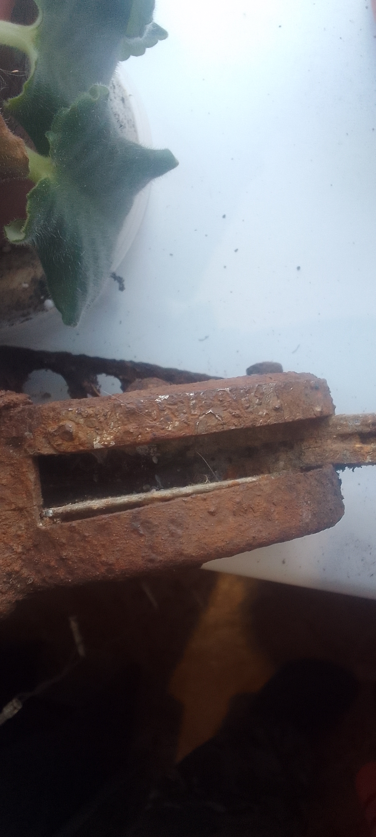

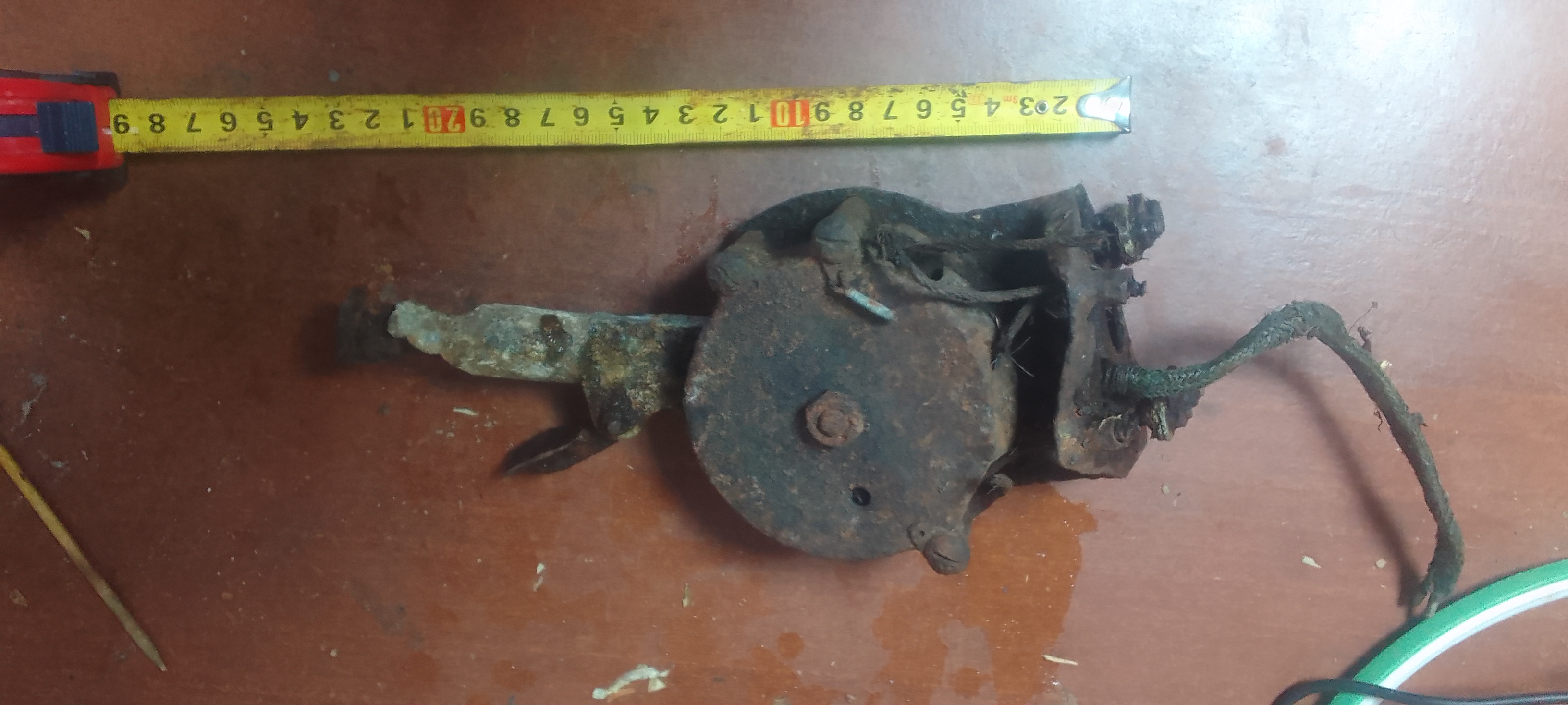

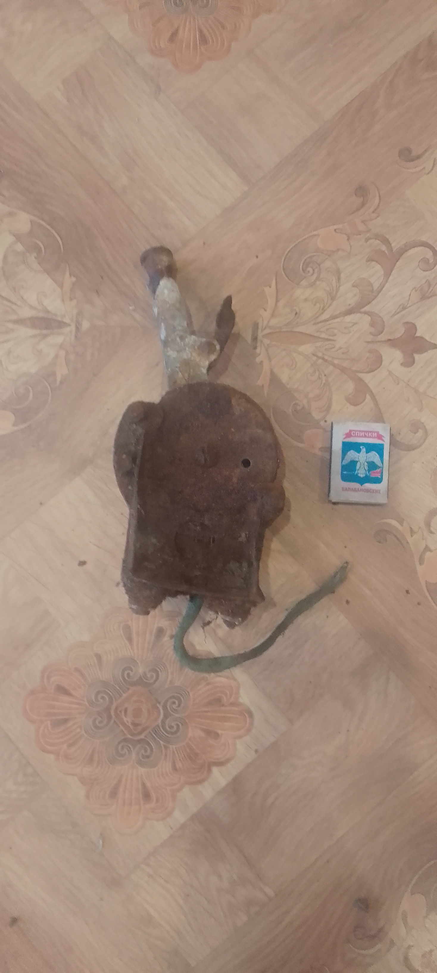

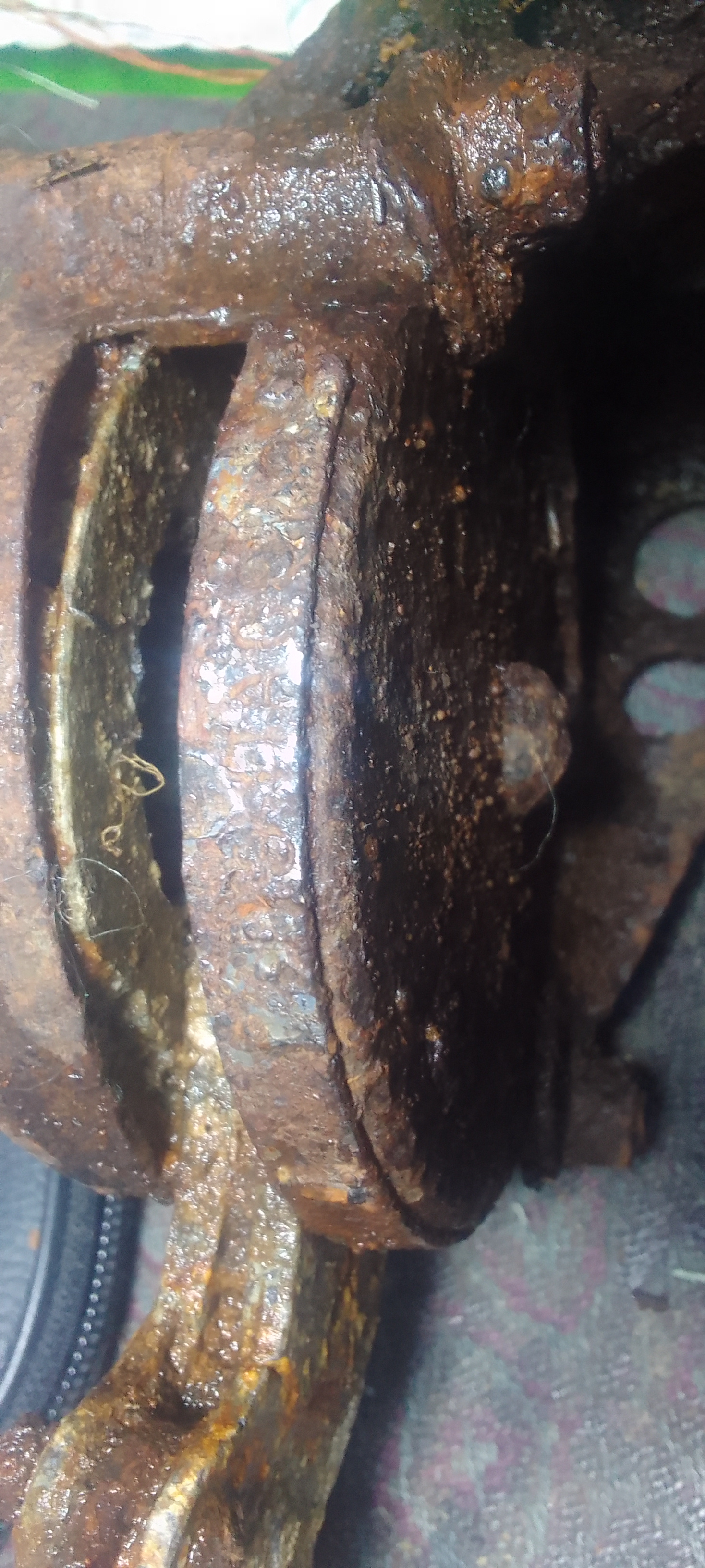

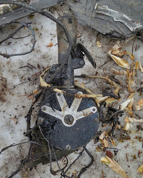

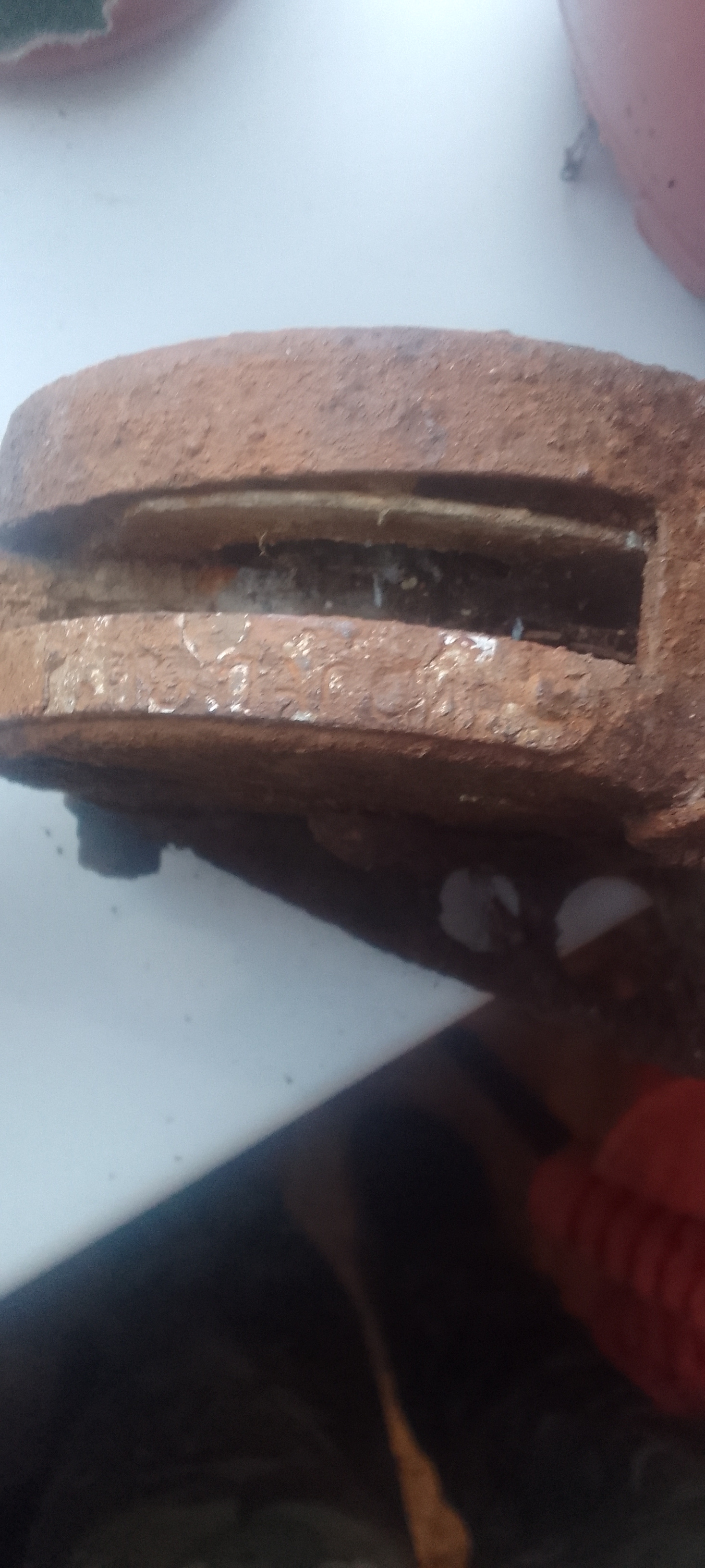

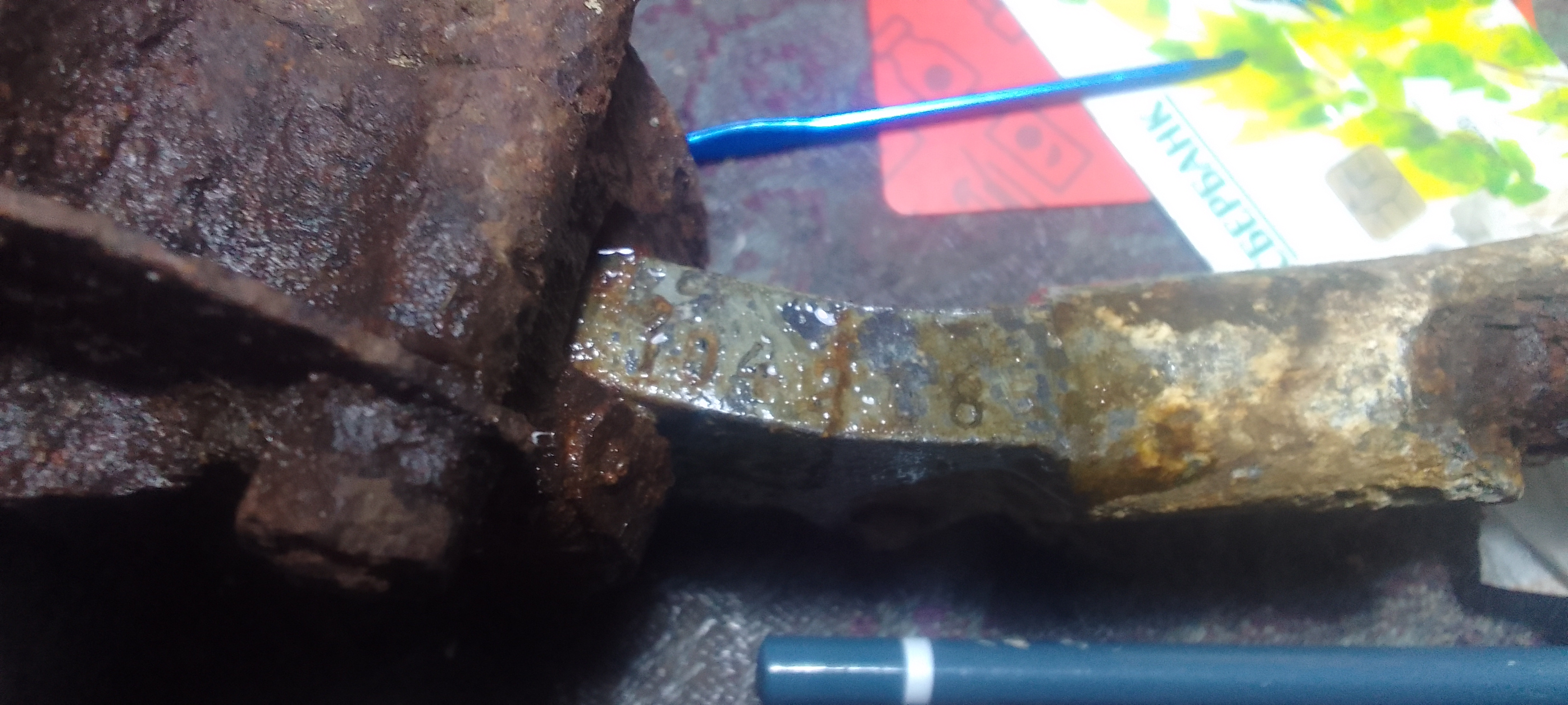

На последнем копе нашёлся в брошенной деревне такой предмет : на приклёпанной шильде какие-то не то буквы, не то цифры. Рядом шестерня от 103 мотора, предположение что это где-то рядом СБ разбирали. IMG_20260105_114122[1].jpgIMG_20260105_114048[1].jpgIMG_20260105_114048[1].jpgIMG_20260105_114202[1].jpg
Приветствую! Может аварийный бомбосбрасыватель АСШ.Он тоже крепился на три болта.Отверстия в нижней части для цепи есть? На шильде бы надписи прочитать.
да это какой то вариант из АСБРов, что то на подобии  вот, более ранний правда, но достаточно характерно узнаваемый.. особенно по ручке с защитой.
3 часа назад, Юрий Анатольевич сказал:
Пробовал на макросьёмке- не читаются, сильно изьедены. У этого СБ всё не как у людей - и дюраль с какой-то синевой, в пыль распадается, и шильды из какого-то хренового материала - недолатунь с дырками. Наждачкой точно всё угробишь, не понял пока, как бы половчее их читать.
1 час назад, Sita сказал:
Похоже, на барабанчике трос намотан тонкий.
всё равно с интересом бы поглядели.  может что то различить или додумать по аналогии получиться.
Вообще такие штуки, в относительной целостности встречаются редко, если бы кадров по более сделаете с разных проекций сделаете, было бы тоже не плохо, для истории.. а то глядишь и сгодятся куда.. особенно если где то  получиться и размер снять)
Крепёж интересный, и если бы не рукоятка с фиксатором, а набалдашник был бы шариком, я бы подумал что это могла бы быть и  ручка открытия створок бомболюков, там ещё  зубцы внутри механизма хорошо различимы.

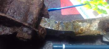

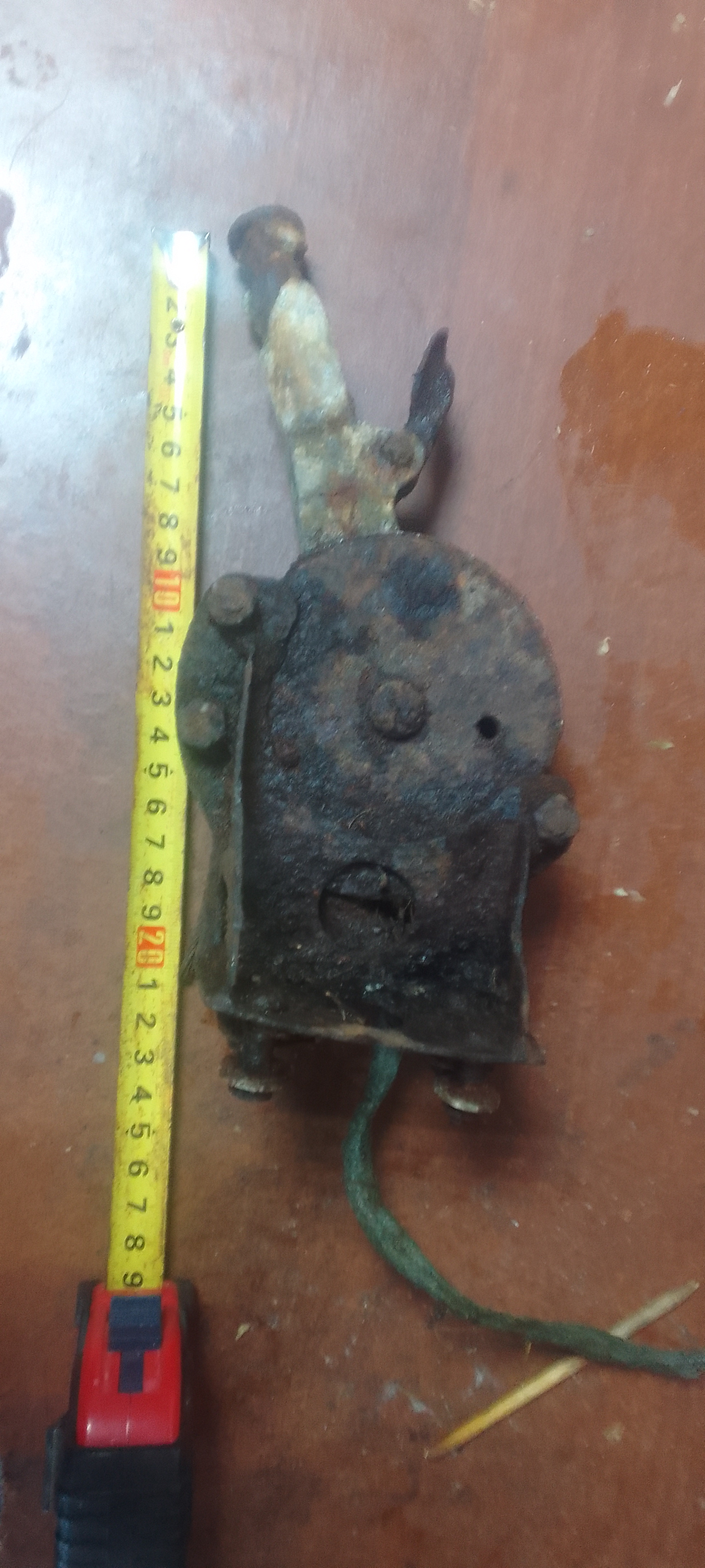

 Заморочился с этим прибором, нашёл номер 104268 и последняя то ли 5 то ли 6, а надпись видно только "ПАСО" - точно, Пассив, сейчас увидел. Это сброс бомб на пассив ? С другой стороны от номера на рычаге треугольник. IMG_20260106_121012[1].jpgIMG_20260106_121026[1].jpg

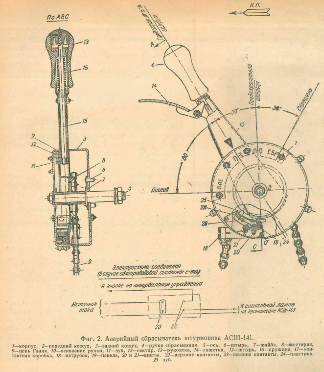

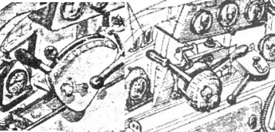

@пеновский Приветствую! На СБ книжки нет.Вот на Дб-3 у штурмана такой похожий аварийный механический сбрасыватель стоял.На Вашем крепление цепочки шпильки сохранилось.У летчика крепление другое было. На АСШ-141(Ил-2) через звездочку и цепь управление сбросом.

Мой какой-то более архаичный : цепи вроде велосипедной не было, а внизу, такое ощущение, крепление было на болтах на какую-то фанеру.
@пеновский Тип самолет к АСБР-2 привязать трудно.Они стояли не только на бомбардировщиках СБ,ДБ-3,но и на истребителях.Например И-15бис.Если шестерня от М103 определена точно,то в СБ вписывается в штурманском варианте.
4 минуты назад, Юрий Анатольевич сказал:
 Весной будем искать место падения, тогда будет можно точно определить.

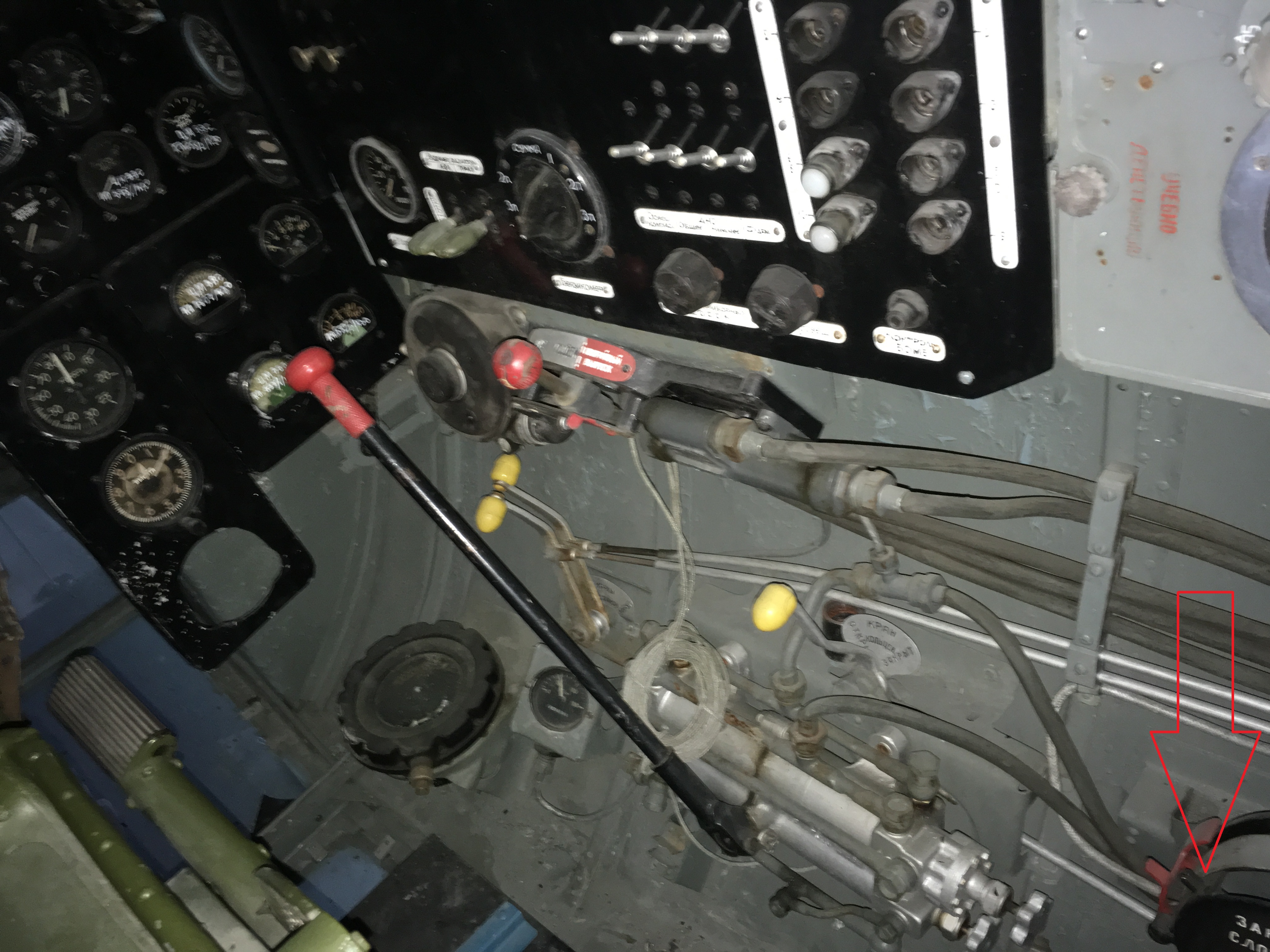

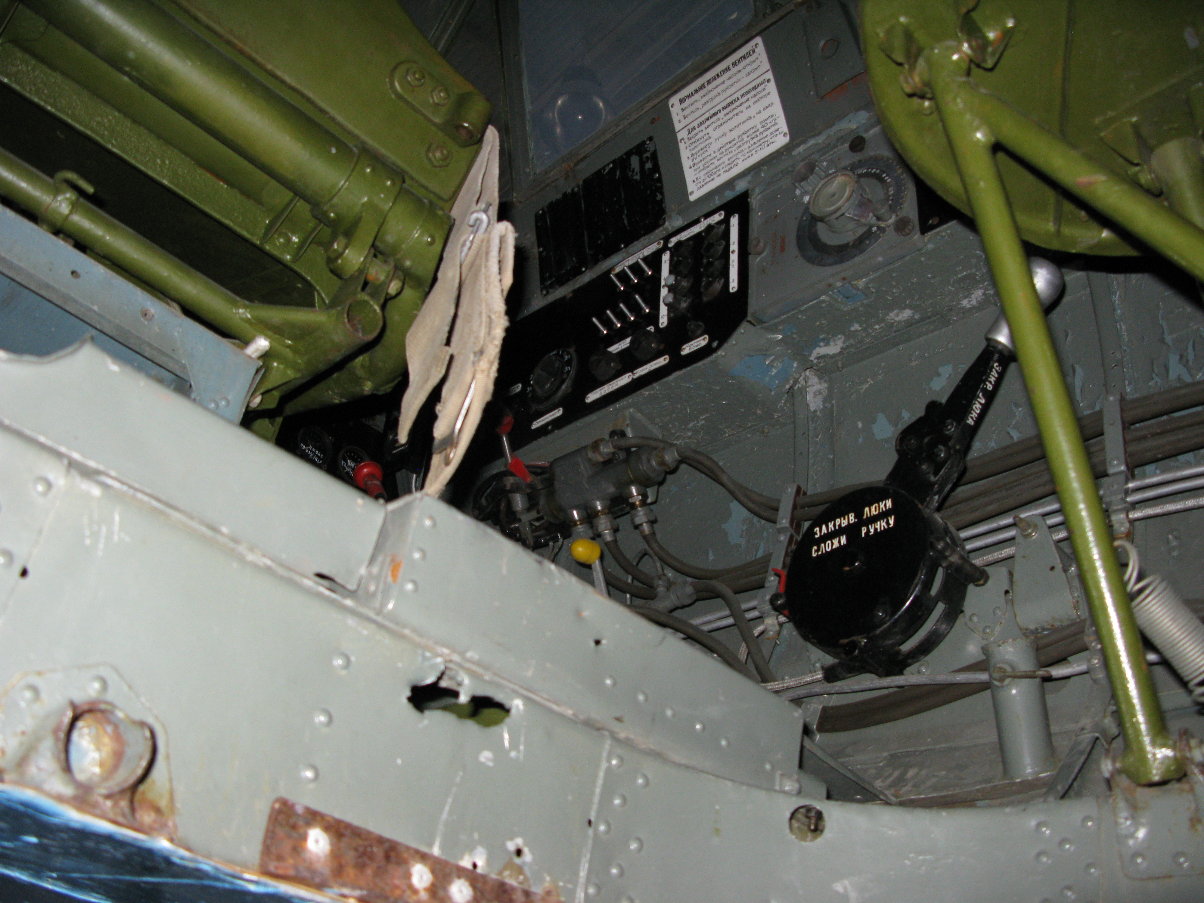

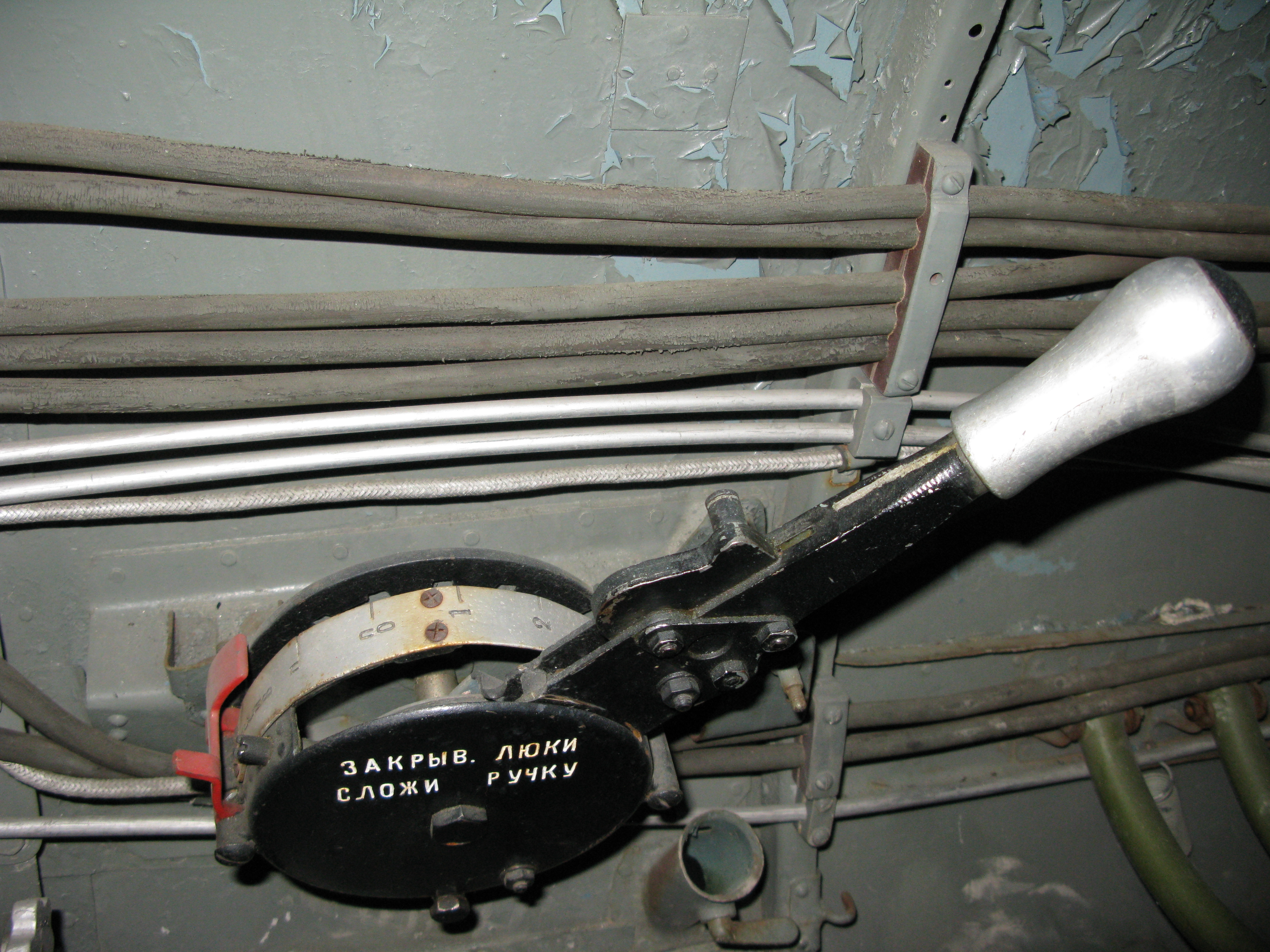

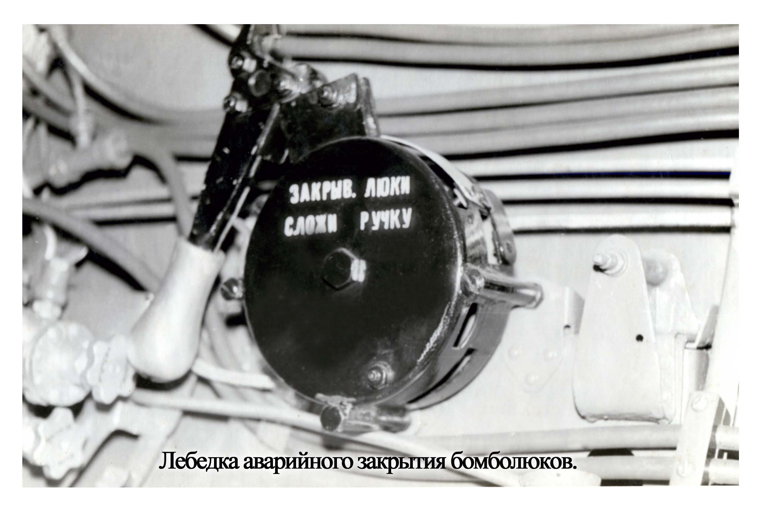

На борту Пе-2 стоял похожий по исполнению механизм(лебедка аварийного закрытия бомболюков) справа от пилота. На фотографии алюминиевая рукоятка своим блеском выдает своё уже послевоенное исполнение:

13 часа назад, Варвар сказал:

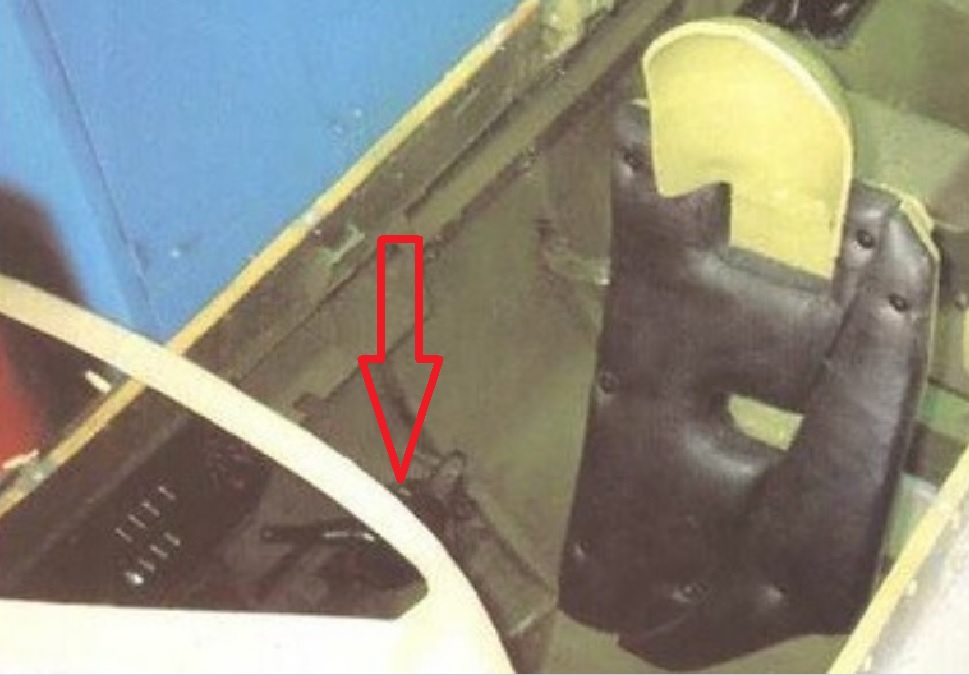

Приветствую! АСБР-5 и лебедка закрытия створок люков на ранних ПЕ-2 устанавливались до 26 серии(22 завода) и стояли у стрелка-бомбардира.Установленный позже АСШ-340 выполнял обе функции.

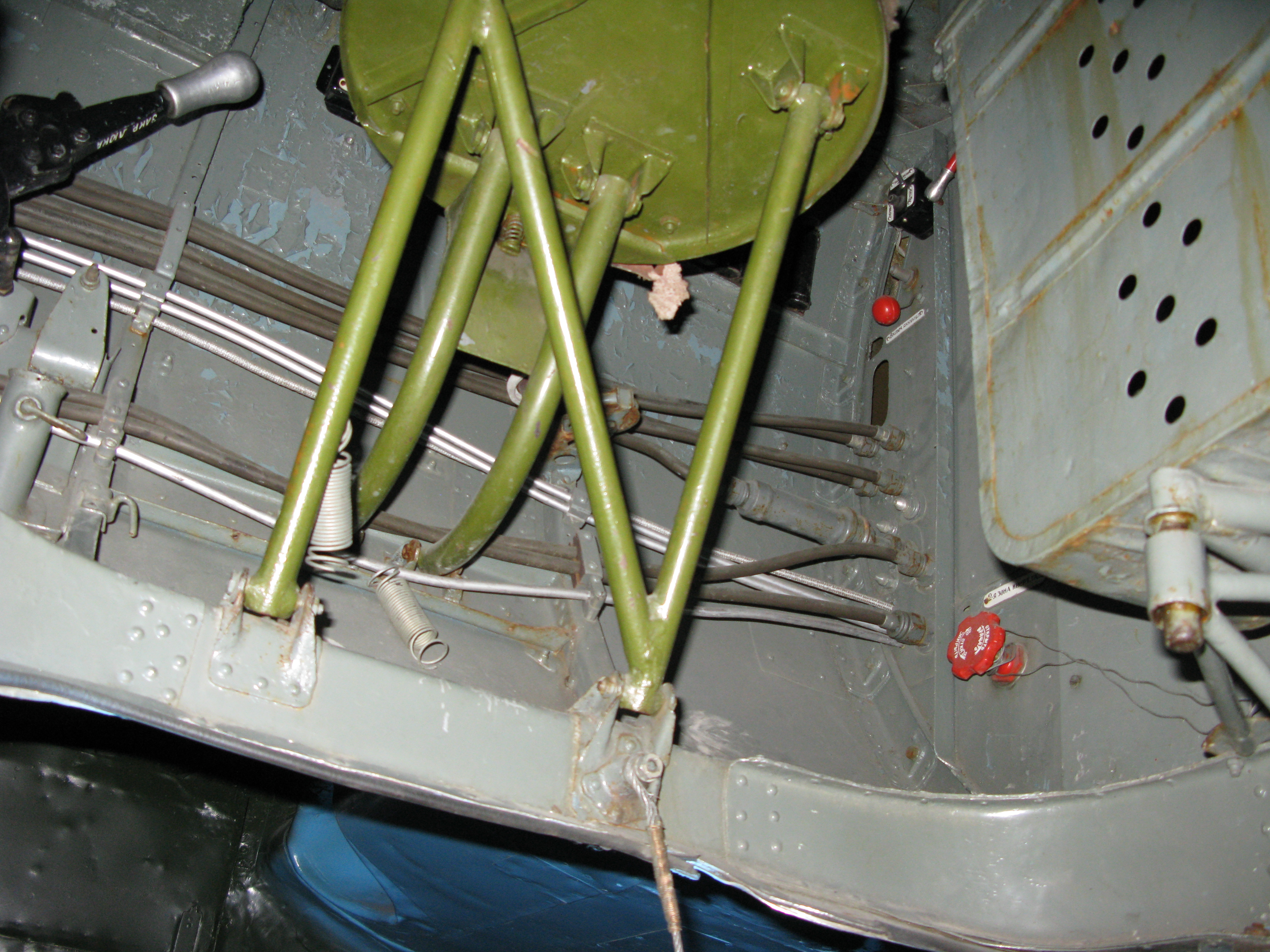

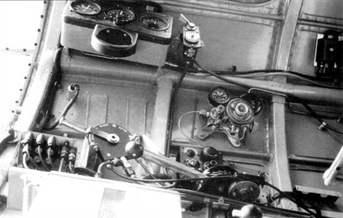

3 hours ago, kirche said:
Правый борт кабины стрелка-бомбардира
если верить ТО, то в СБшках ставились несколько вариантов, ранее и более позднее (мсш-сб)..  на фото  слева кажется вообще  чешская Авия Б71
а этот АСБР чаще можно встретить на Пешка и чем нибудь из линейки ДБ
Изменено пользователем Sita
7 часов назад, Юрий Анатольевич сказал:
Приветствую, Юрий Анатольевич! Да, стрелку-бомбардиру было удобнее пользоваться рычагом лебедки, но само её расположение на правом борту на линии спинки сиденья пилота говорит о том, что пилот при необходимости мог ею управлять:
@Варвар Приветствую! Рассматриваемое оборудование Пе-2 к находке автора темы не имет отношение. Я на ваши снимки написал, что это не после война,а оборудование ранних серий ПЕ-2. По вопросу управления.На ПЕ-2 летчик проводит бомбометание работая через ЭСБР-3(ЭСБР-6) кнопкой правого рога штурвала. Стрелок-бомбардир(штурман) проводит бомбометание через тот же электросбрасыватель и кнопку прицела. С аварийным механическим сбрасывателем  АСБР-5 и лебедкой ( на ранних сериях) или позже АСШЛ-340, согласно ЭД на Пе-2, работает только штурман.
Приветствую, Юрий Анатольевич. Вы правы и спорить тут не о чем, всё именно так. Уточню только, что послевоенным я посчитал именно блестящий алюминиевый набалдашник ручки лебедки, который(по моему мнению) поставили вместо разбитого/утраченного карболитового.
