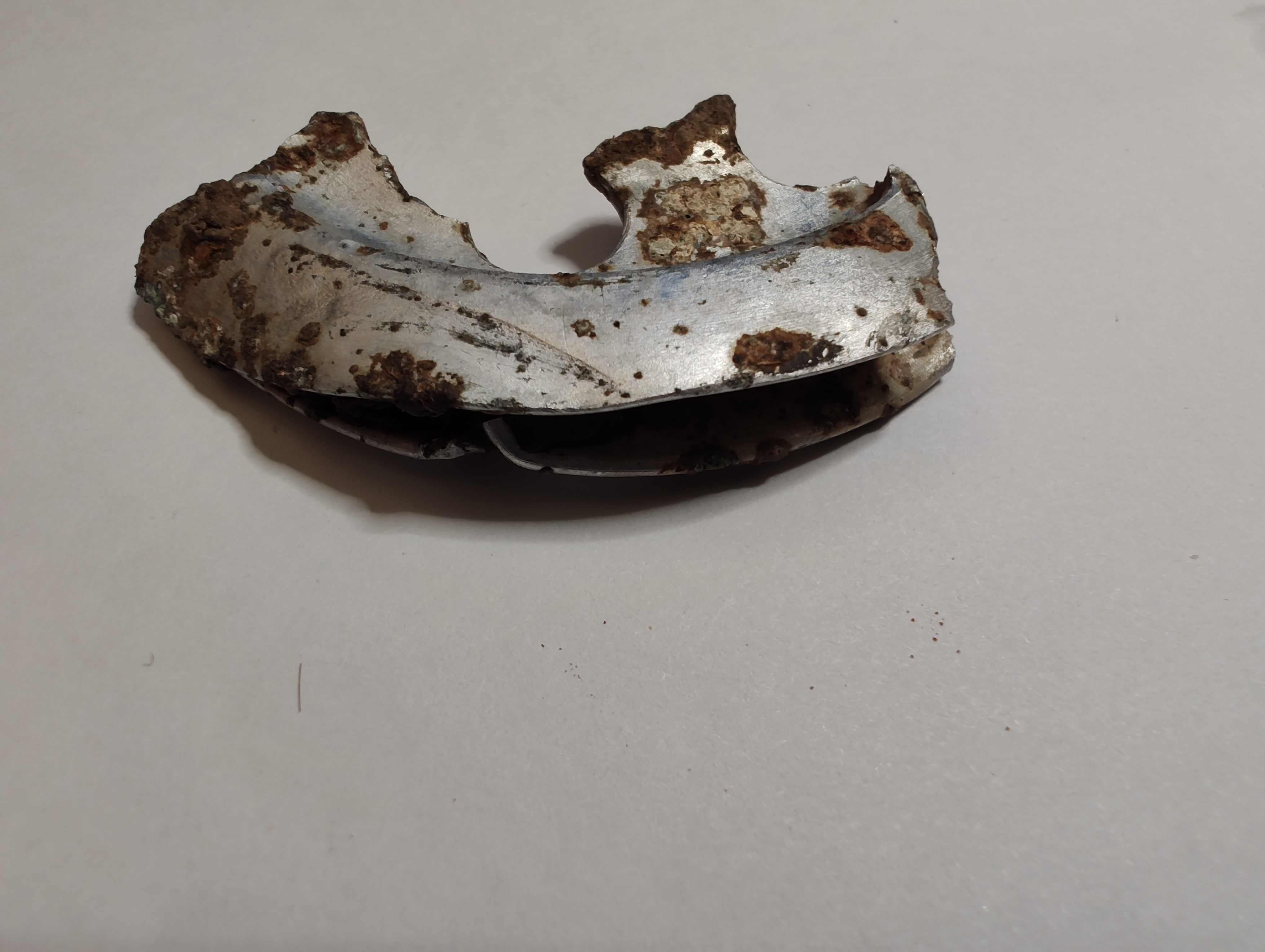

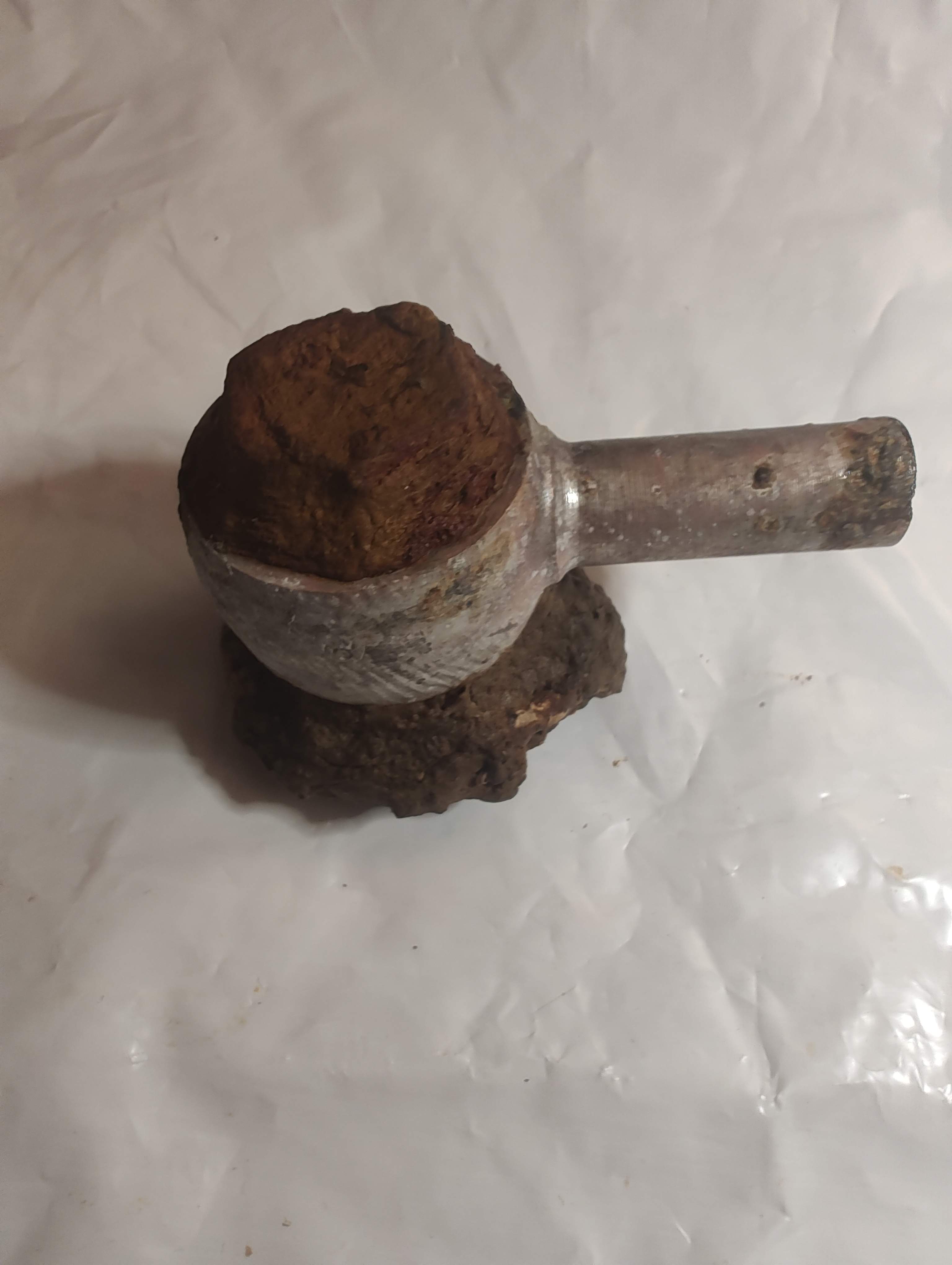

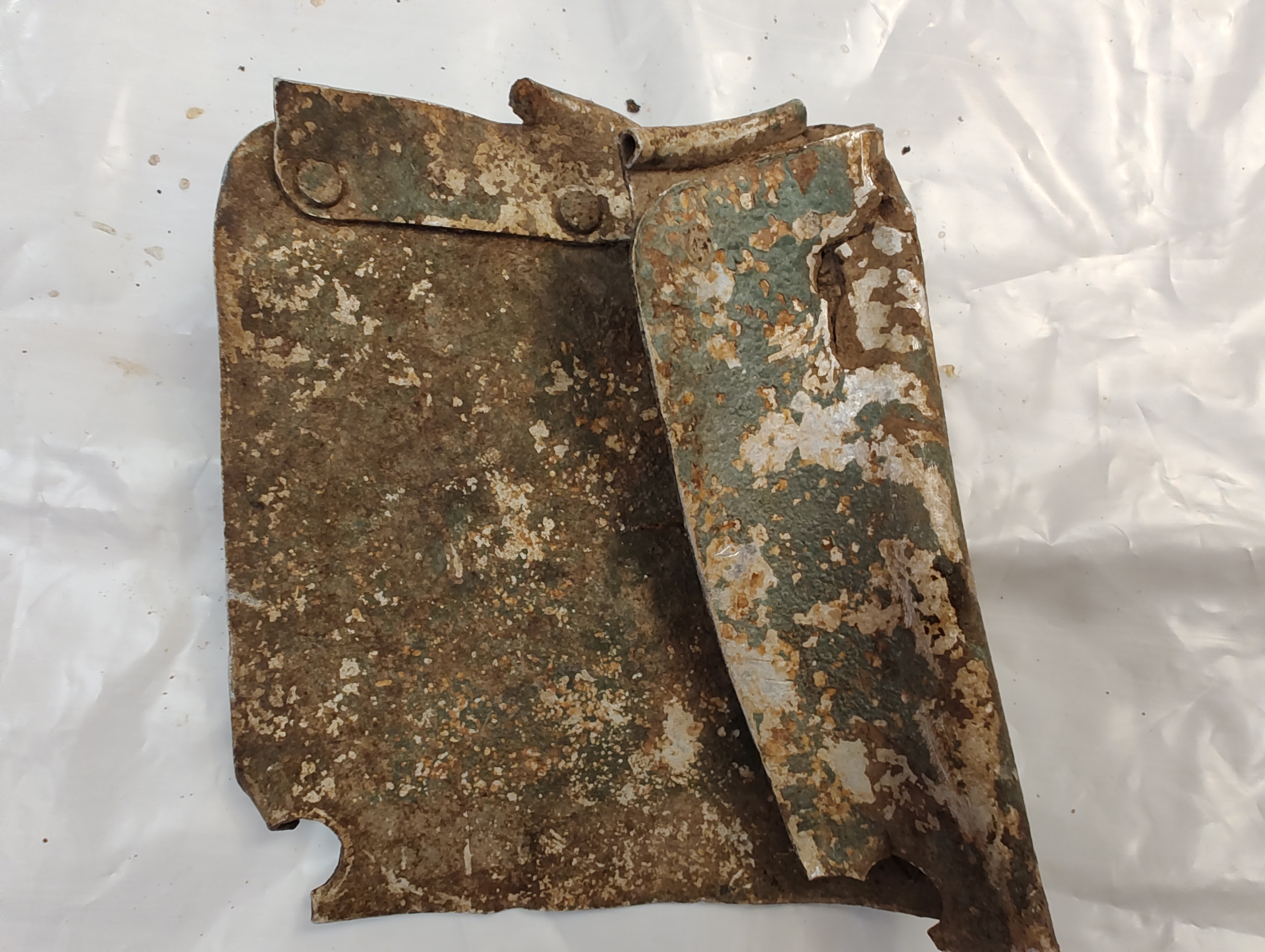

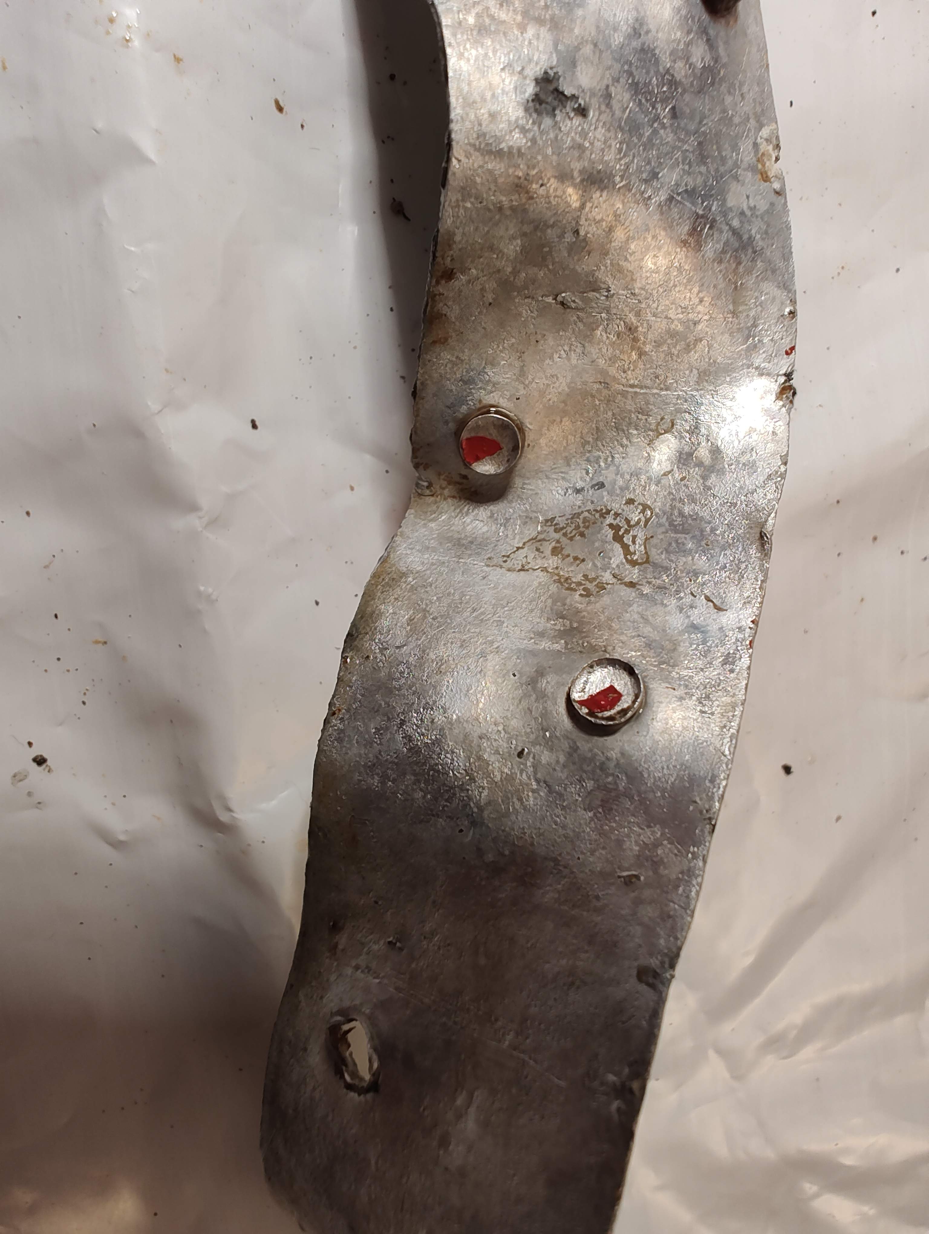

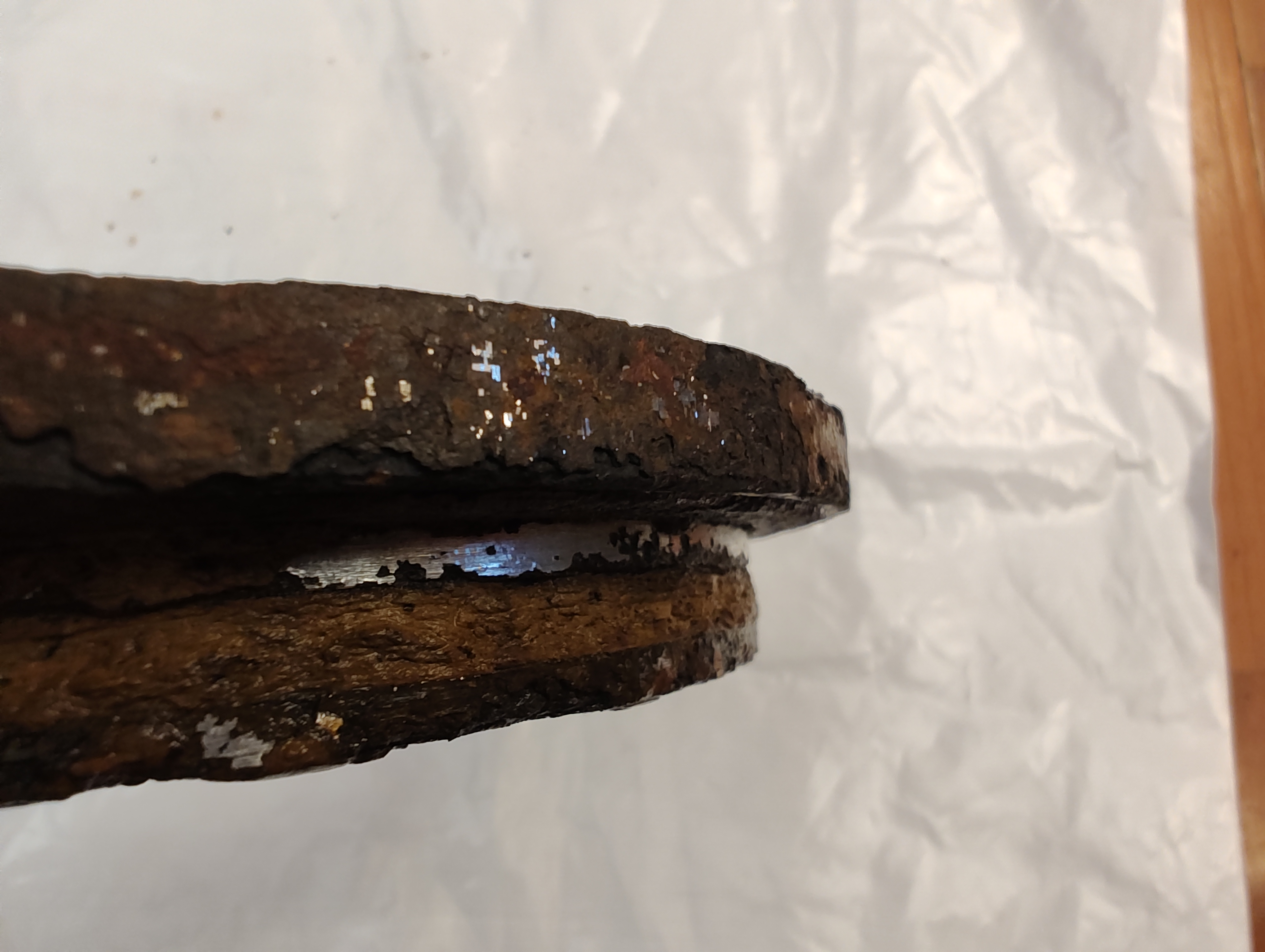

Опубликовано: 5 декабря, 2025 Здравствуйте! В Вяземском районе Смоленской области обнаружилось еще одно место падения самолета. Самолет упал в поле,недалеко от деревни,поэтому от него не осталось почти ничего,даже в сравнении с предыдущим местом моего поиска у Высоцкого. На месте присутствуют три ямы, две глубокие с водой и одна меньше. Относится ли это к событиям, или появились позже-пока неизвестно. После обнаружения места,нашлось пока следующее. На элементах набора и обшивки клейм тоже пока не видно. В отличии от ранее найденного ИЛ-4,заклепки плоские. Прошу помощи сообщества в определении типа самолета 0 Упомянуть пользователя Поделиться сообщением Ссылка на сообщение Поделиться на других сайтах

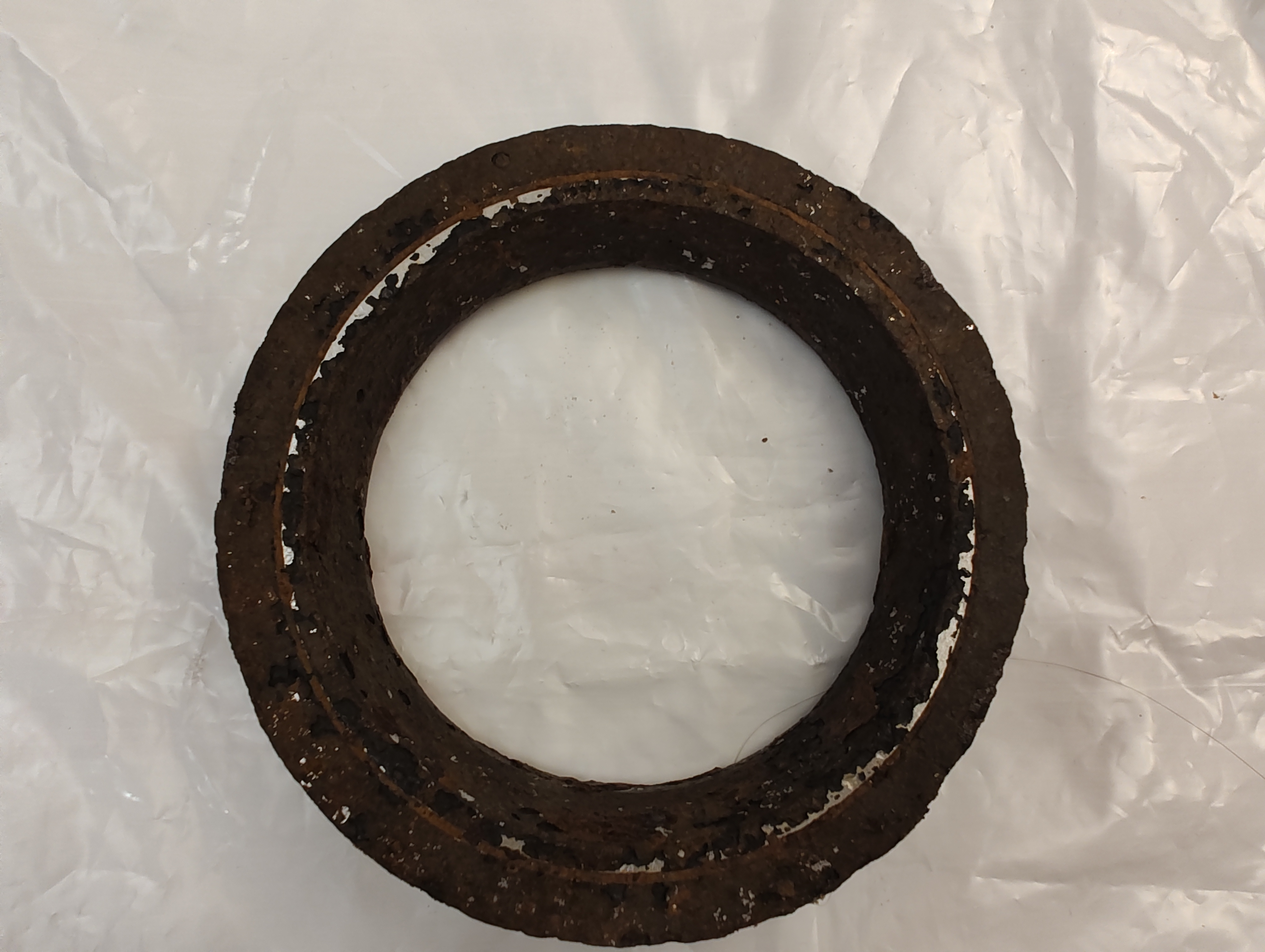

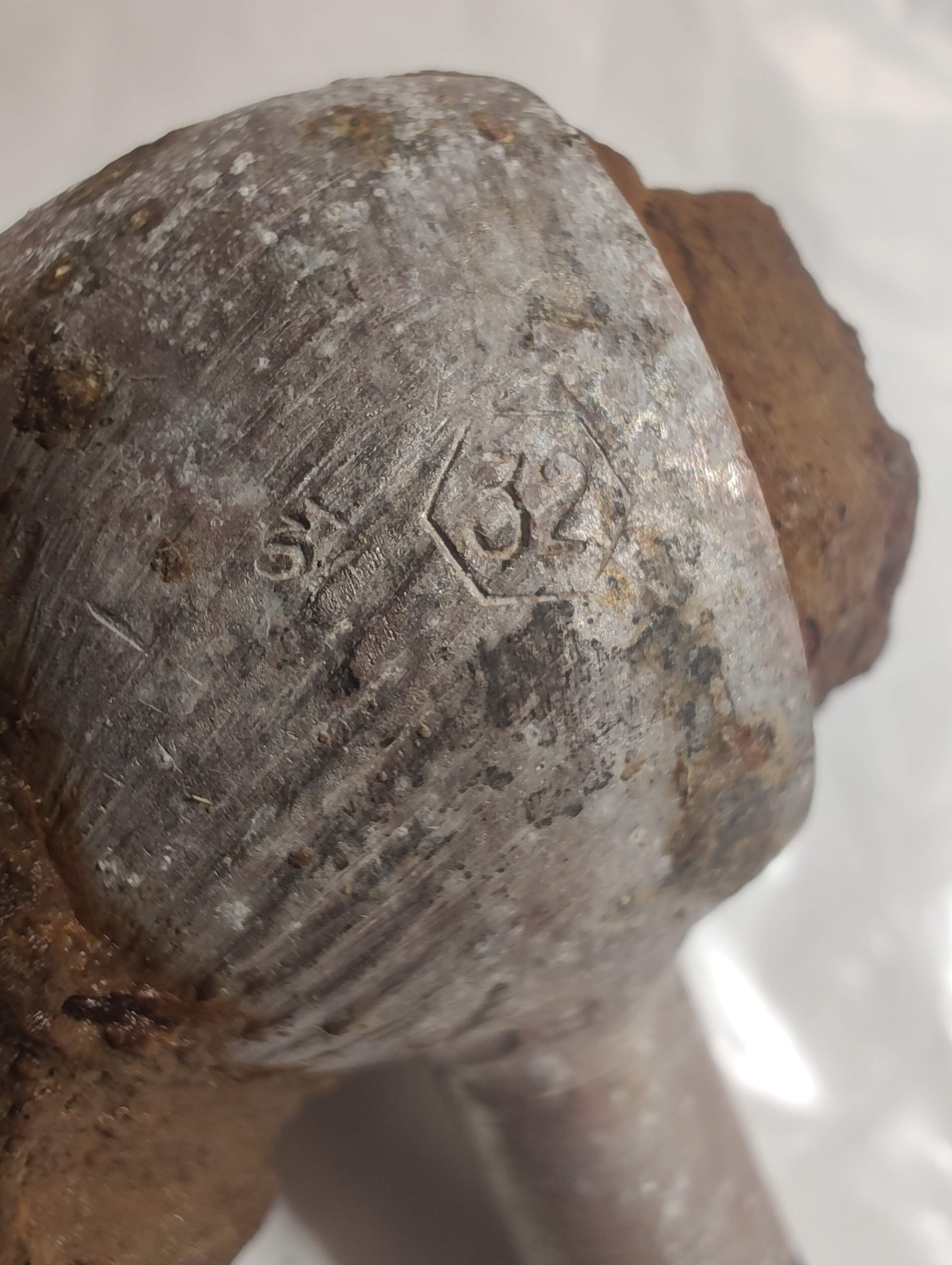

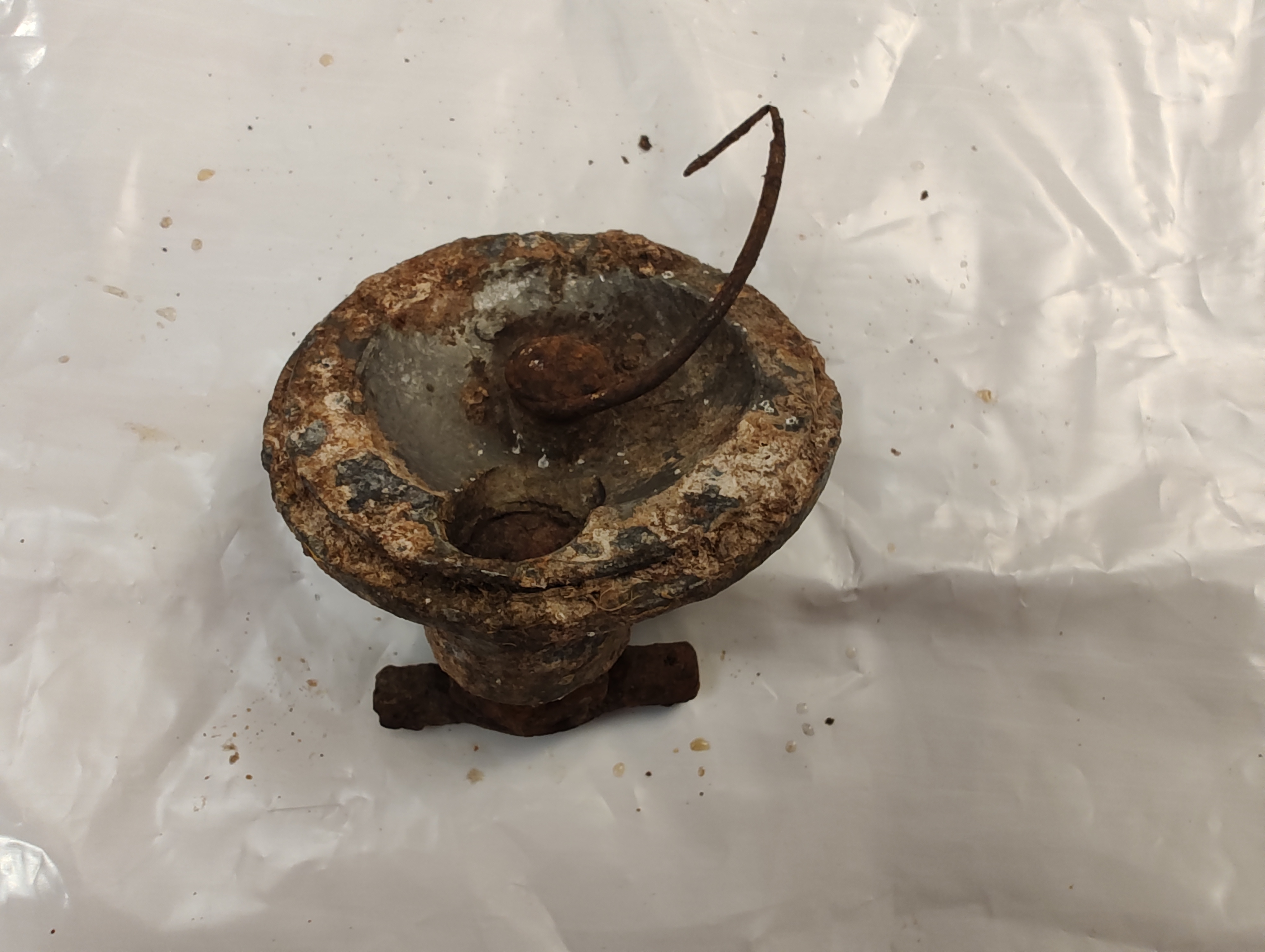

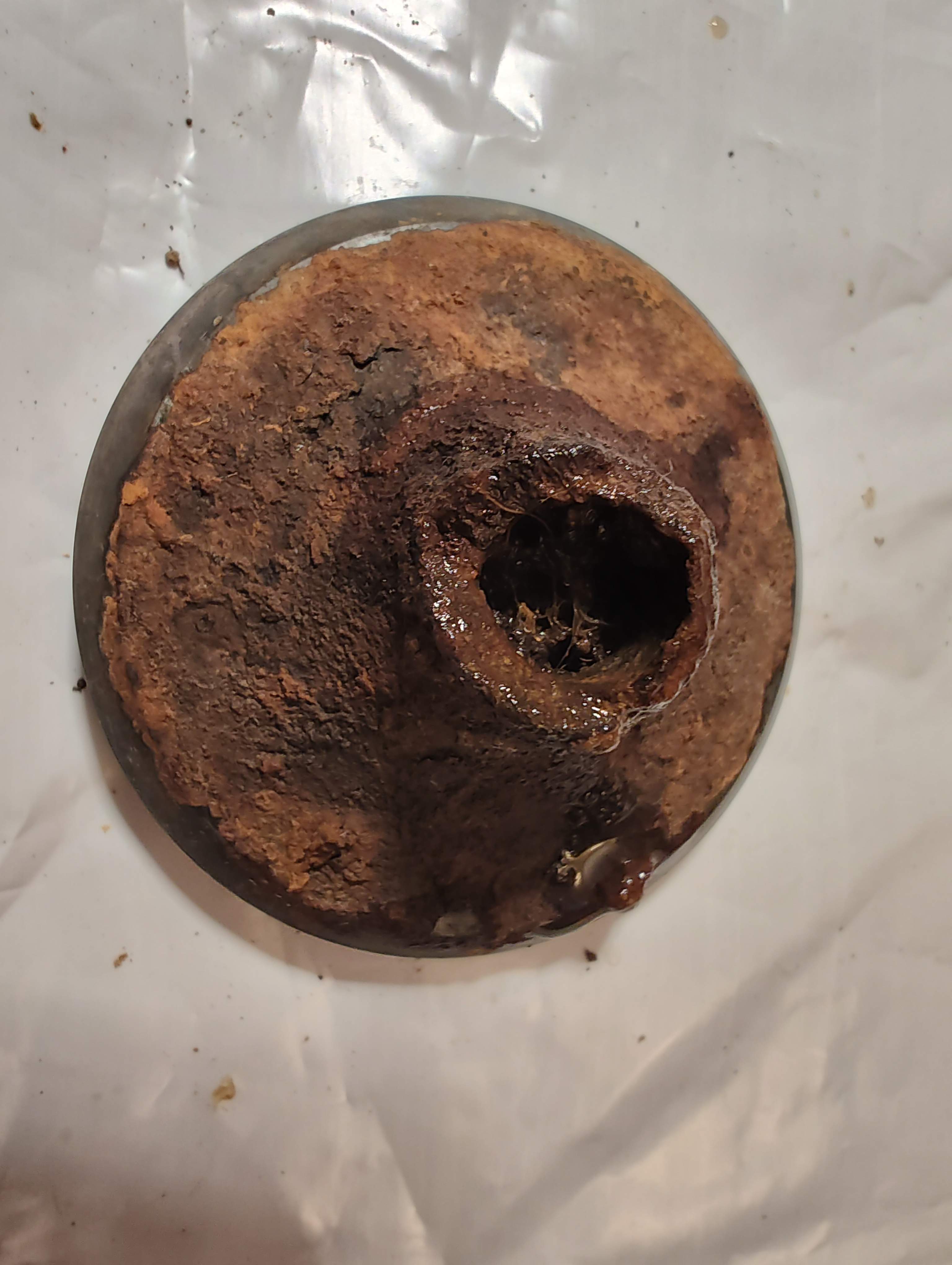

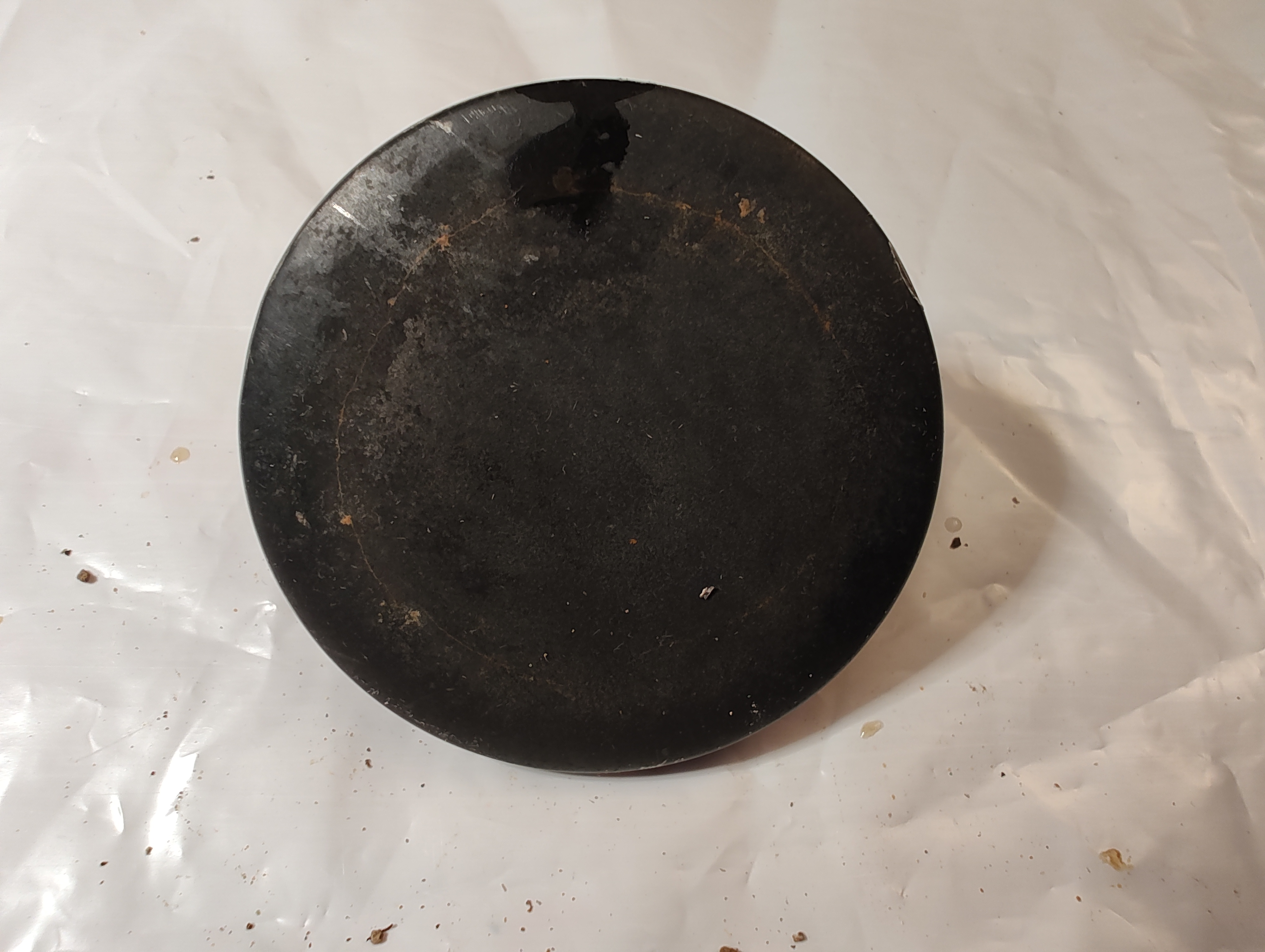

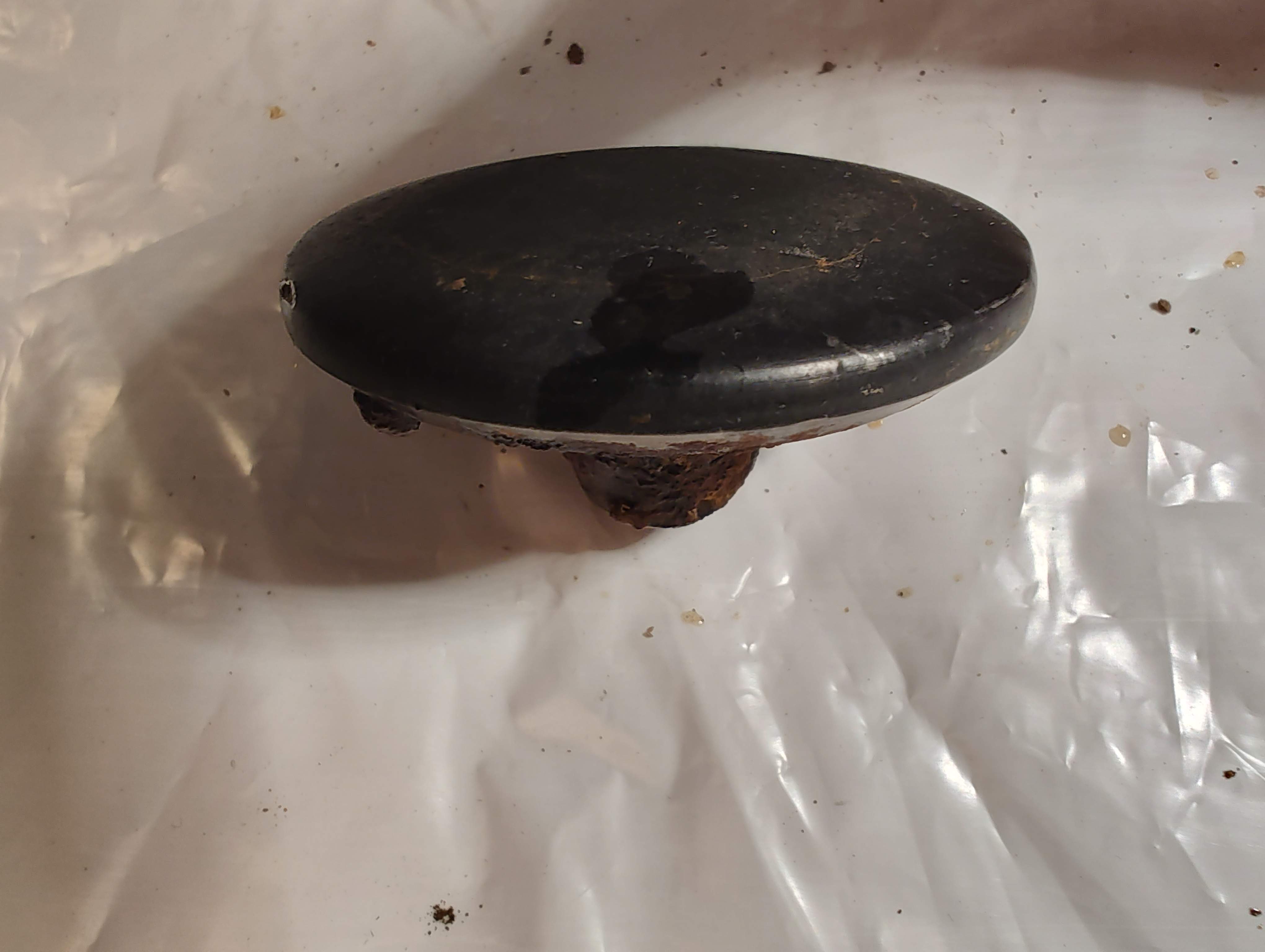

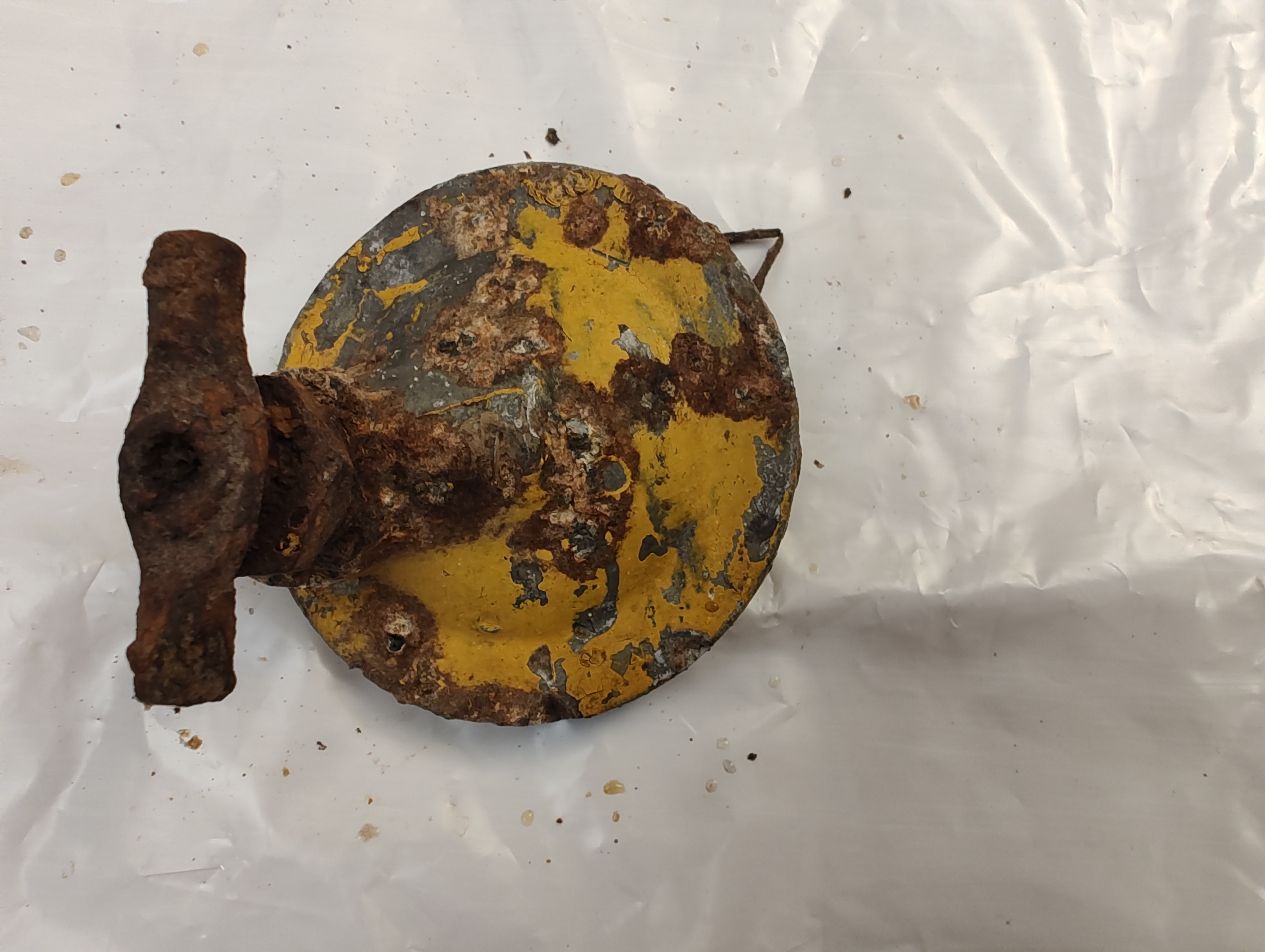

Опубликовано: 5 декабря, 2025 Фото 16 17 18 Крышка бензофильтра попадались на самолетах с мотором м105.( требует уточнения стояли ли такие на самолетах со звездами.) Последние 2 фото это колесико управления регулятором шага винта но тут они одинаковые что на звездах что на V образных моторах. надо мерять диаметр тарелки клапана. 1 Упомянуть пользователя Поделиться сообщением Ссылка на сообщение Поделиться на других сайтах

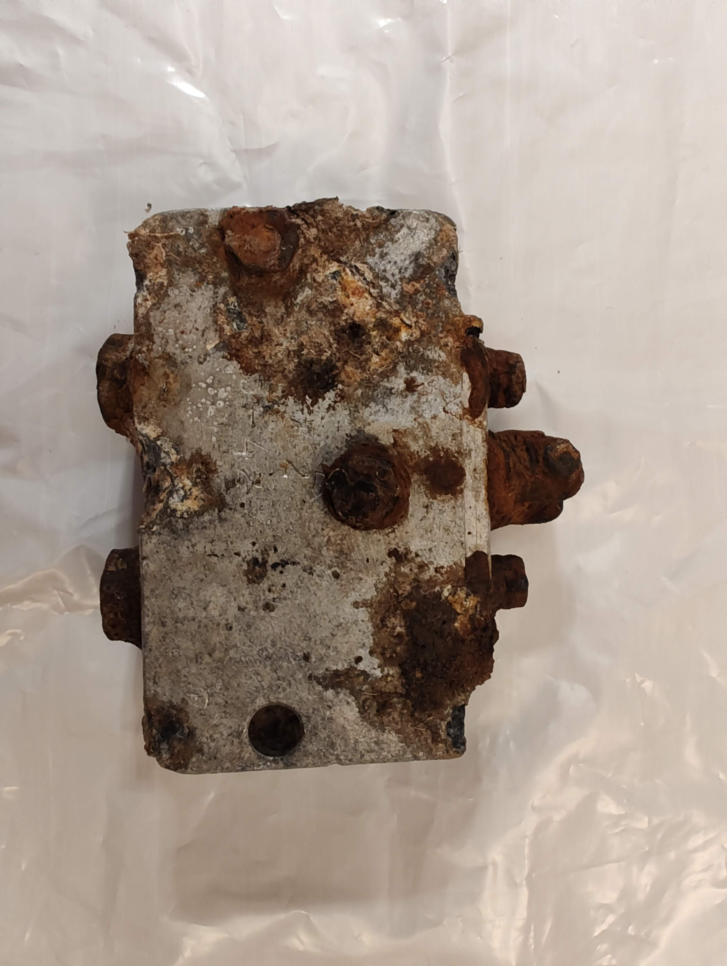

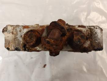

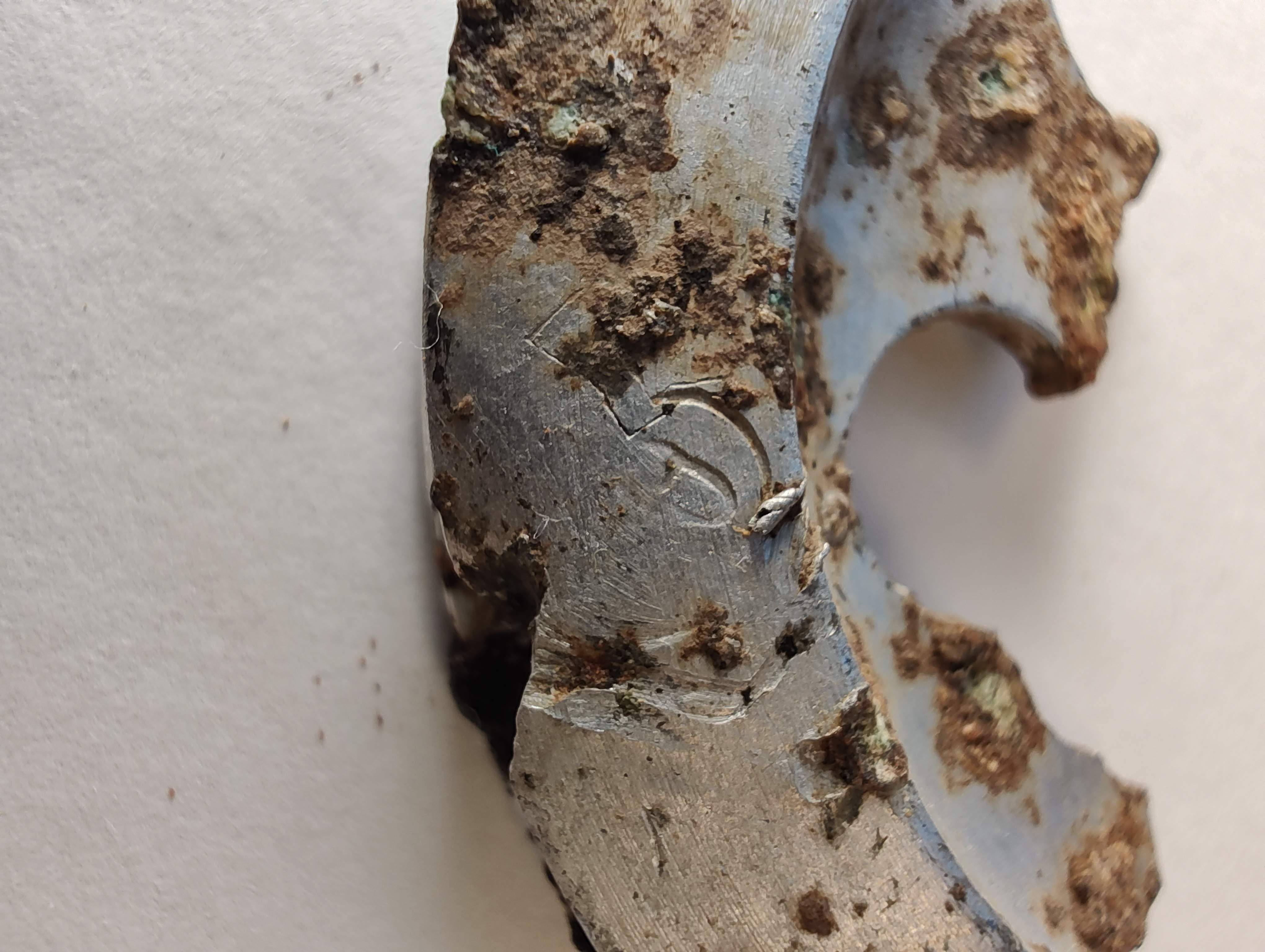

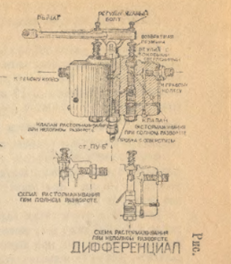

Опубликовано: 5 декабря, 2025 (изменено) @greve Приветствую! На верхних снимках дифференциал пневматического управления тормозами шасси.Як-1,7,ЛаГГ-3,Ла-5,Ил-2,Пе-2,3,8. Изменено 5 декабря, 2025 пользователем Юрий Анатольевич 0 Упомянуть пользователя Поделиться сообщением Ссылка на сообщение Поделиться на других сайтах
Опубликовано: 5 декабря, 2025 На верхнем фото дифференциал. Связан с тормозной системой самолёта. 0 Упомянуть пользователя Поделиться сообщением Ссылка на сообщение Поделиться на других сайтах

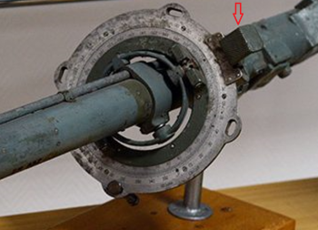

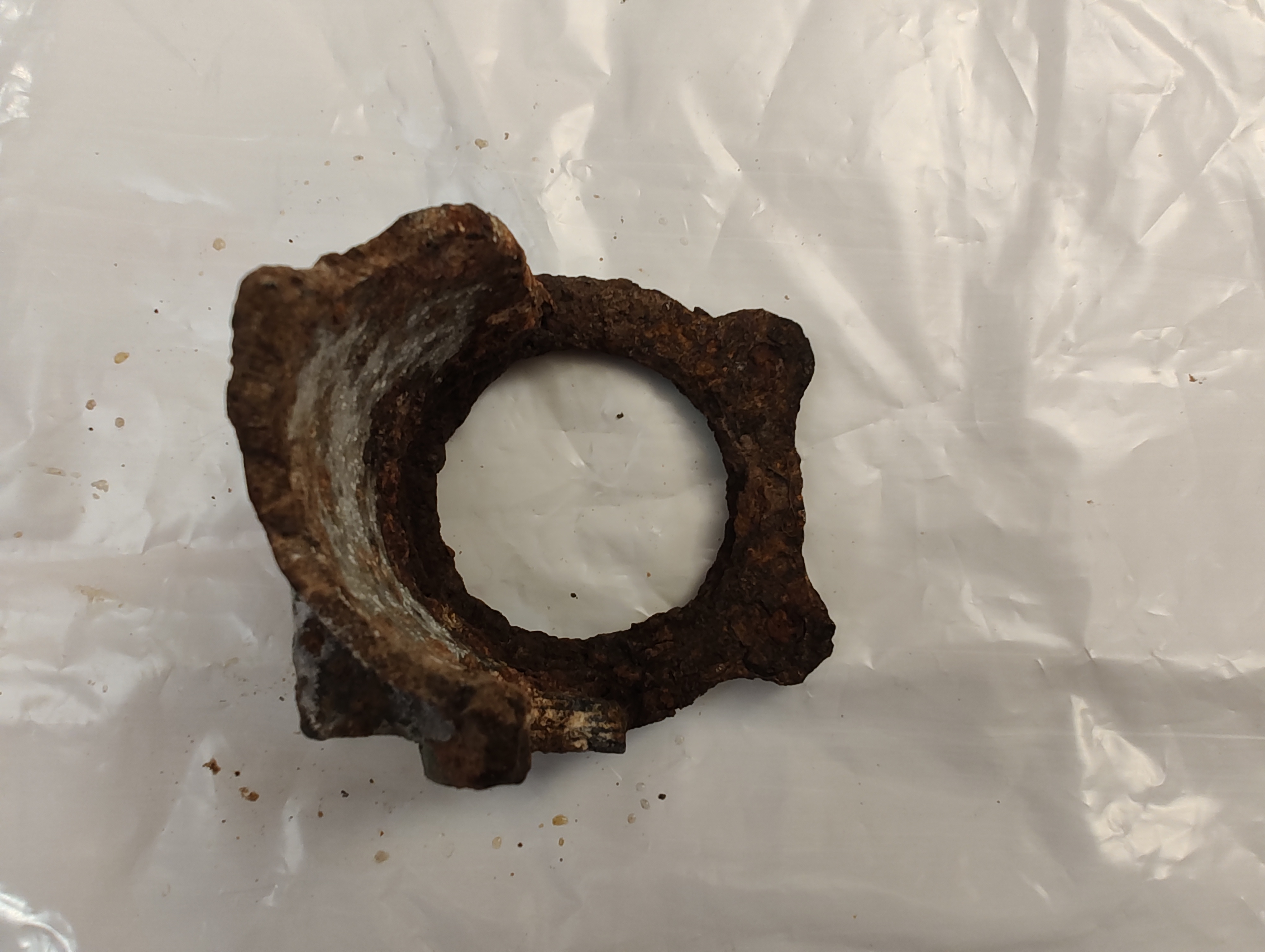

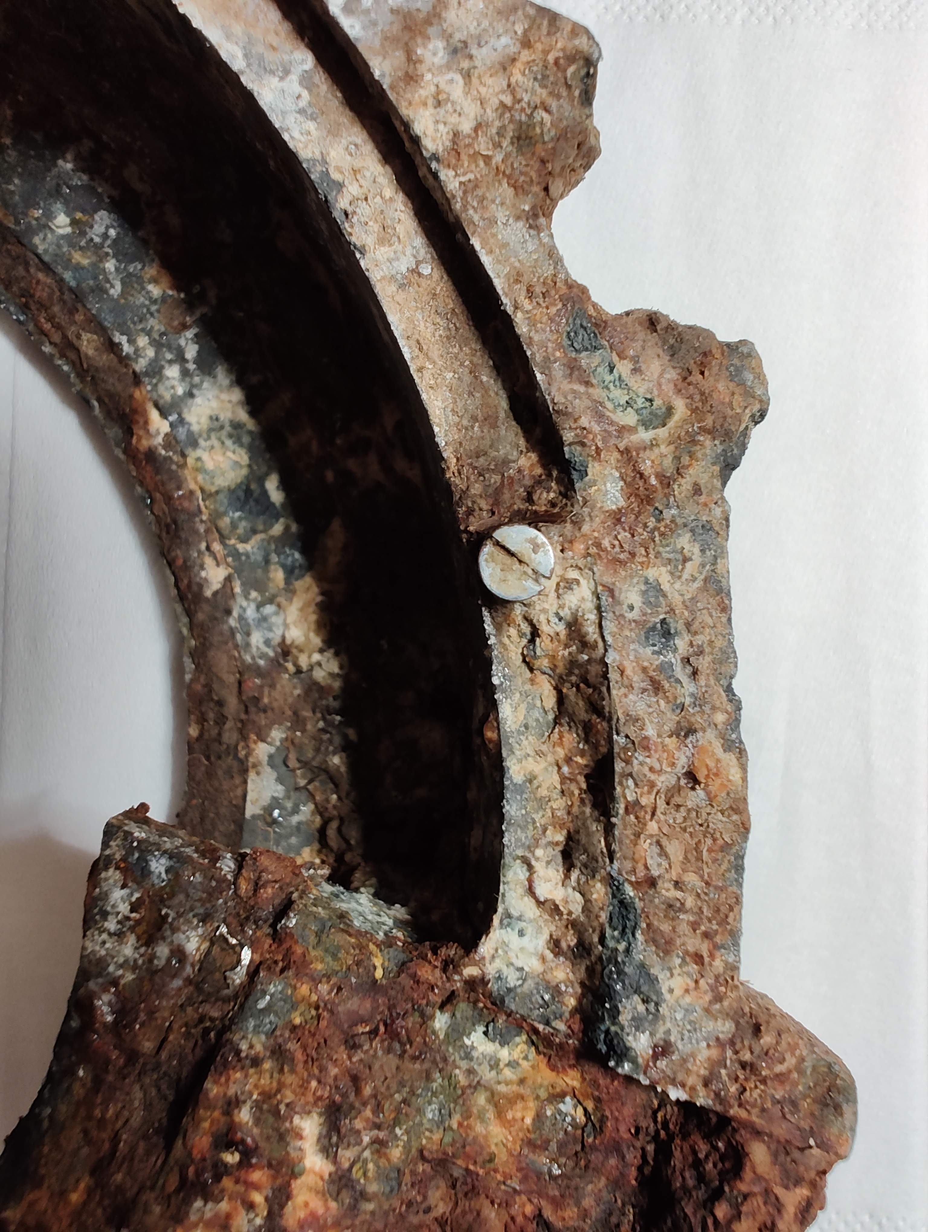

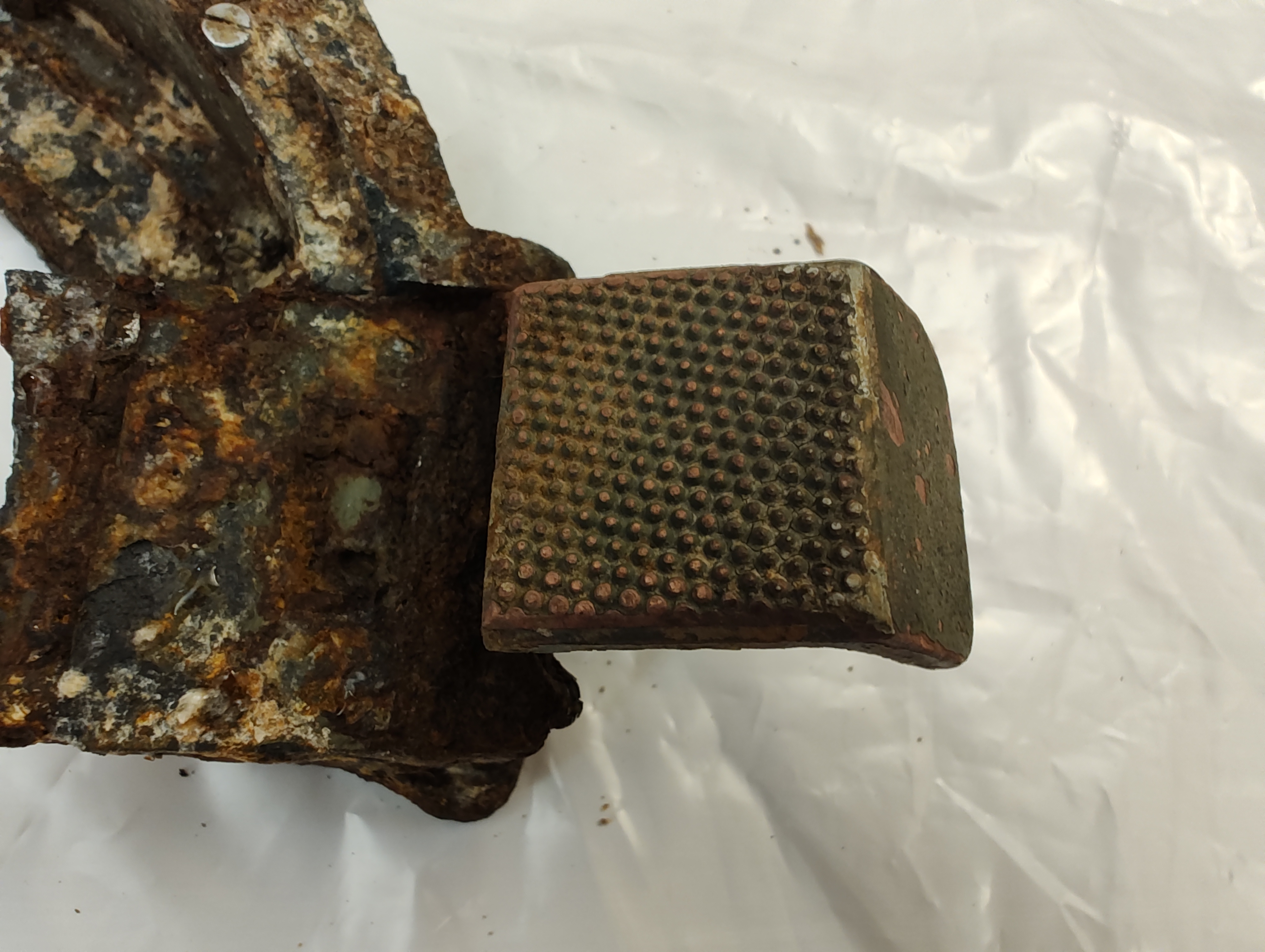

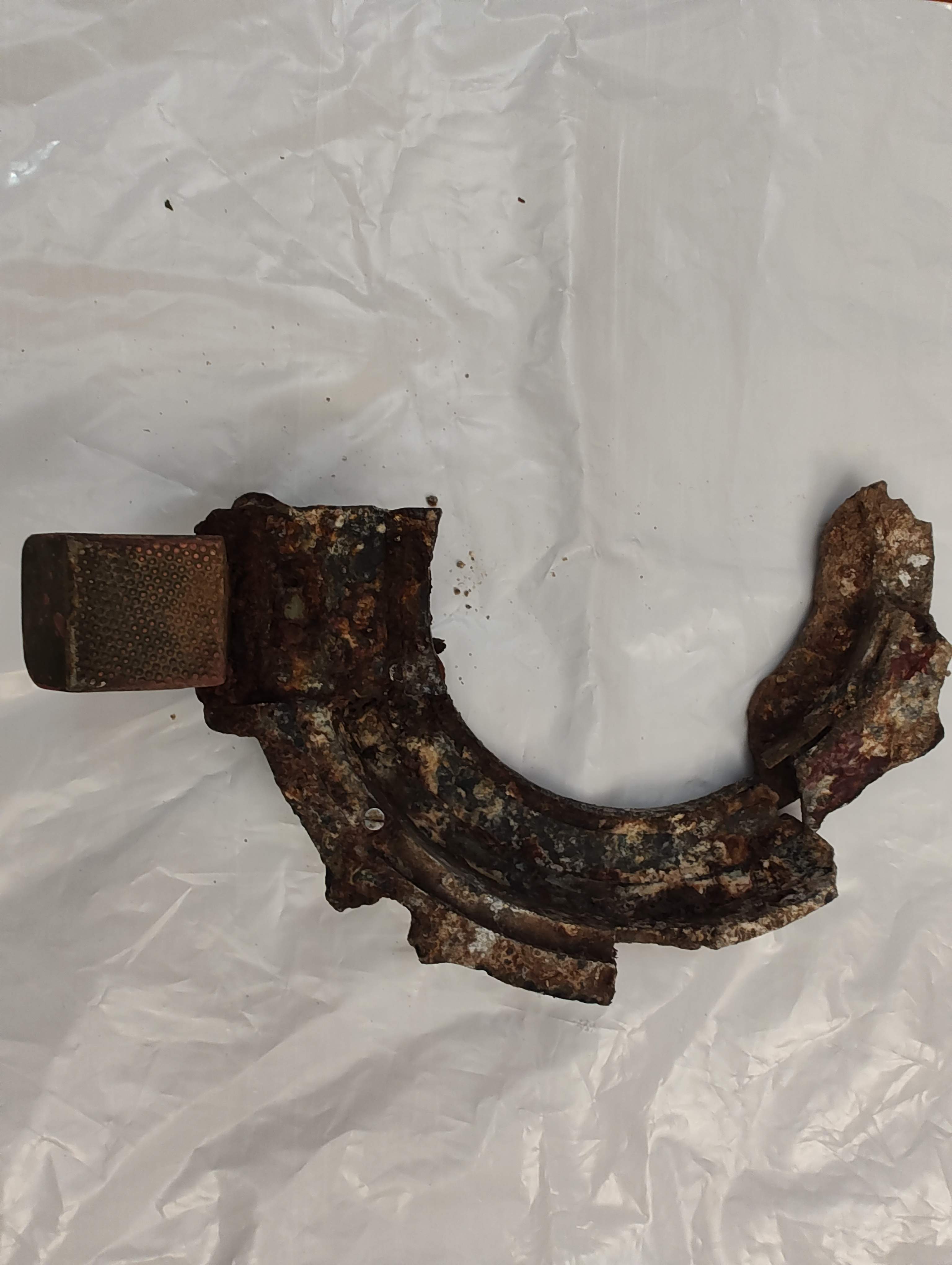

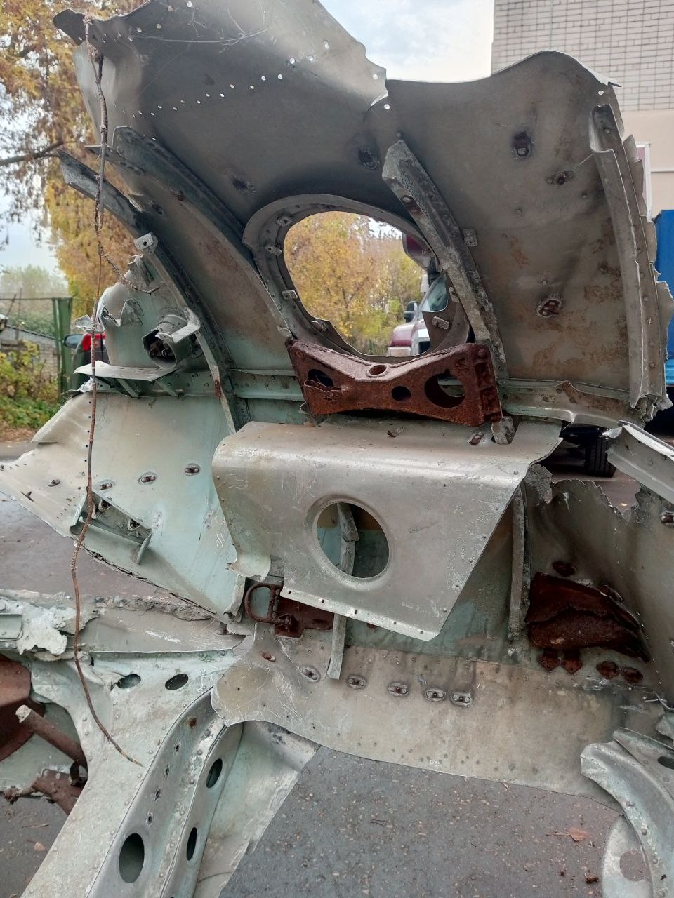

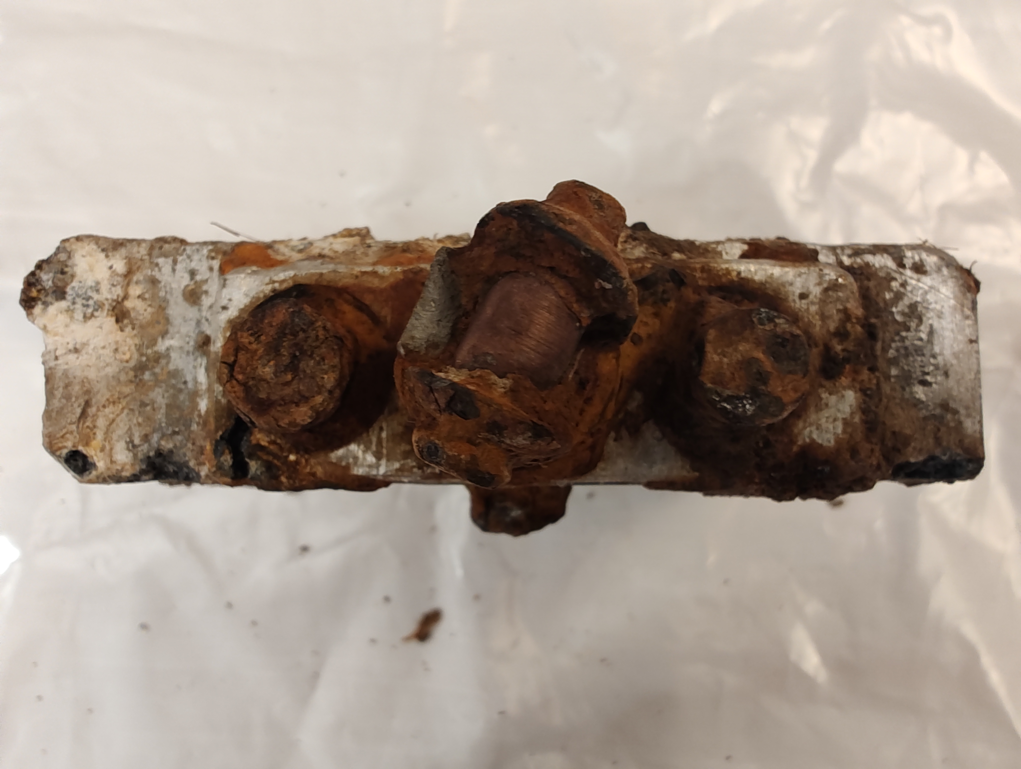

Опубликовано: 5 декабря, 2025 (изменено) Сломанная деталь с клавишей если не ошибаюсь с прицела ОПБ-1. Похоже? Если да то у вас обломки от бомбера. Изменено 5 декабря, 2025 пользователем nebelwerfer 2 Упомянуть пользователя Поделиться сообщением Ссылка на сообщение Поделиться на других сайтах
Опубликовано: 5 декабря, 2025 38 минут назад, nebelwerfer сказал: Сломанная деталь с клавишей если не ошибаюсь с прицела ОПБ-1. Похоже? Если да то у вас обломки от бомбера. Согласен с Вами.Найден обломок установочной пяты в которой на карданном подвесе крепиться ОПБ-1. Равняемся на Пе-2.Если диаметр тарелки клапана 67мм,то мотор М105 подтвердится. 1 Упомянуть пользователя Поделиться сообщением Ссылка на сообщение Поделиться на других сайтах
Опубликовано: 5 декабря, 2025 5 часов назад, Юрий Анатольевич сказал: Согласен с Вами.Найден обломок установочной пяты в которой на карданном подвесе крепиться ОПБ-1. Равняемся на Пе-2.Если диаметр тарелки клапана 67мм,то мотор М105 подтвердится. На обломке совершенно точно виден болтик и остатки крепежного уха. Так что точно фрагмент ОПБ-1. Невероятно 0 Упомянуть пользователя Поделиться сообщением Ссылка на сообщение Поделиться на других сайтах

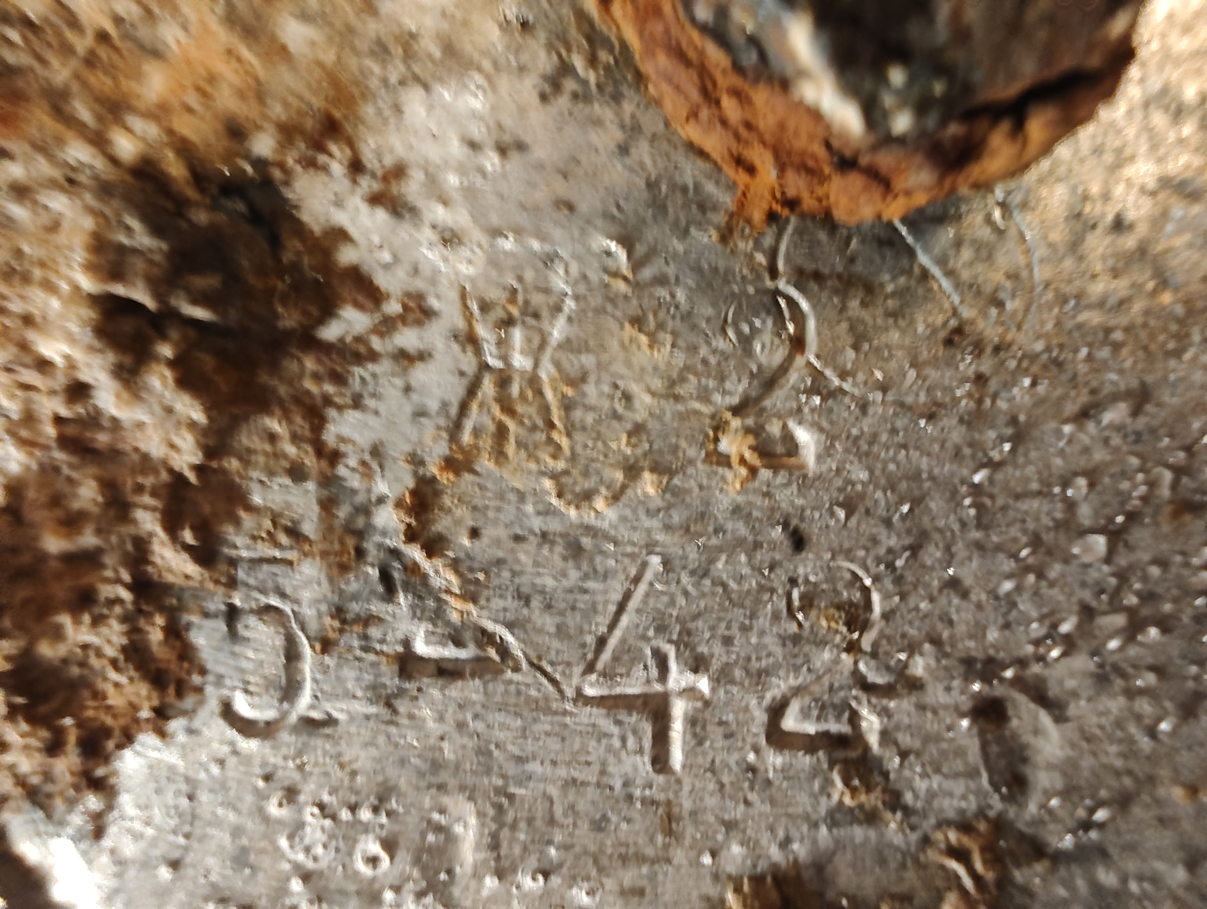

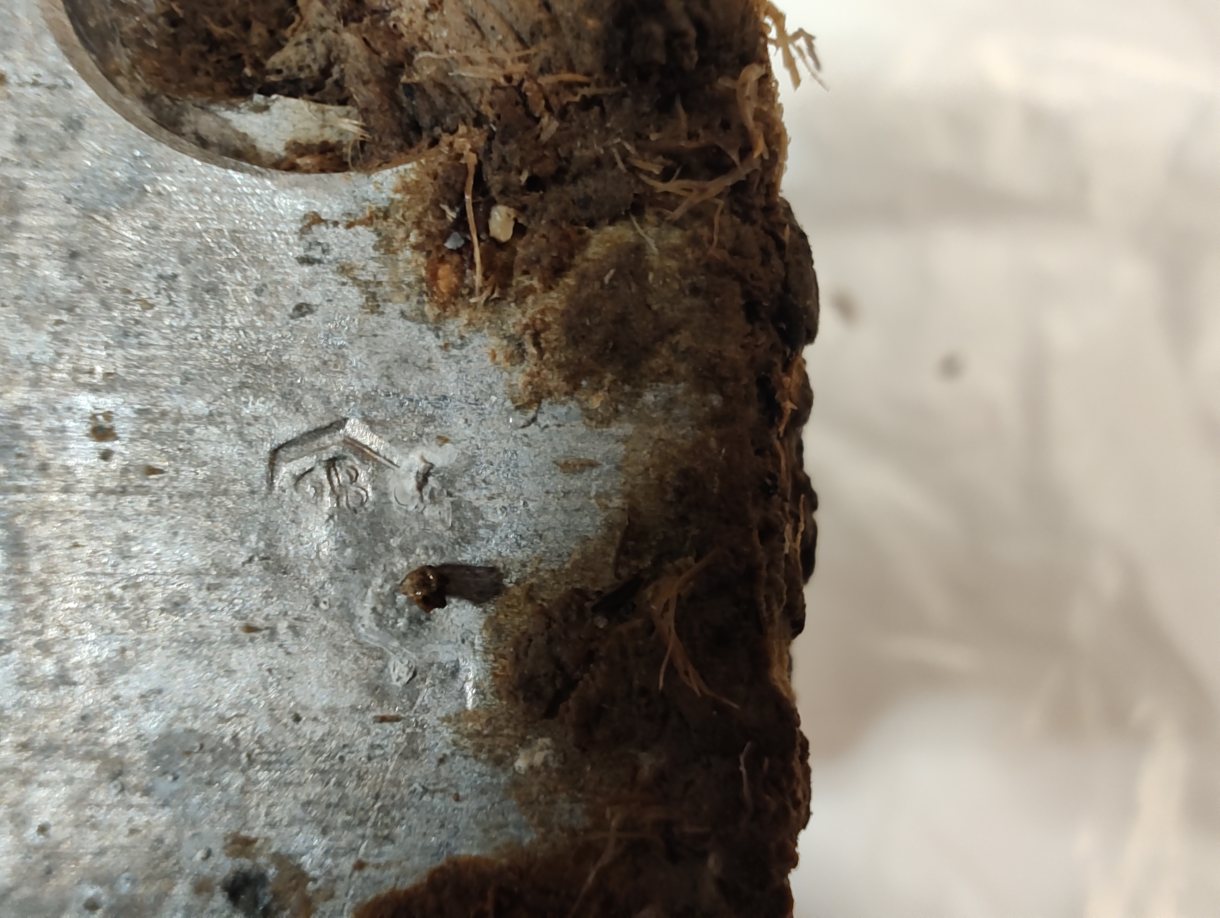

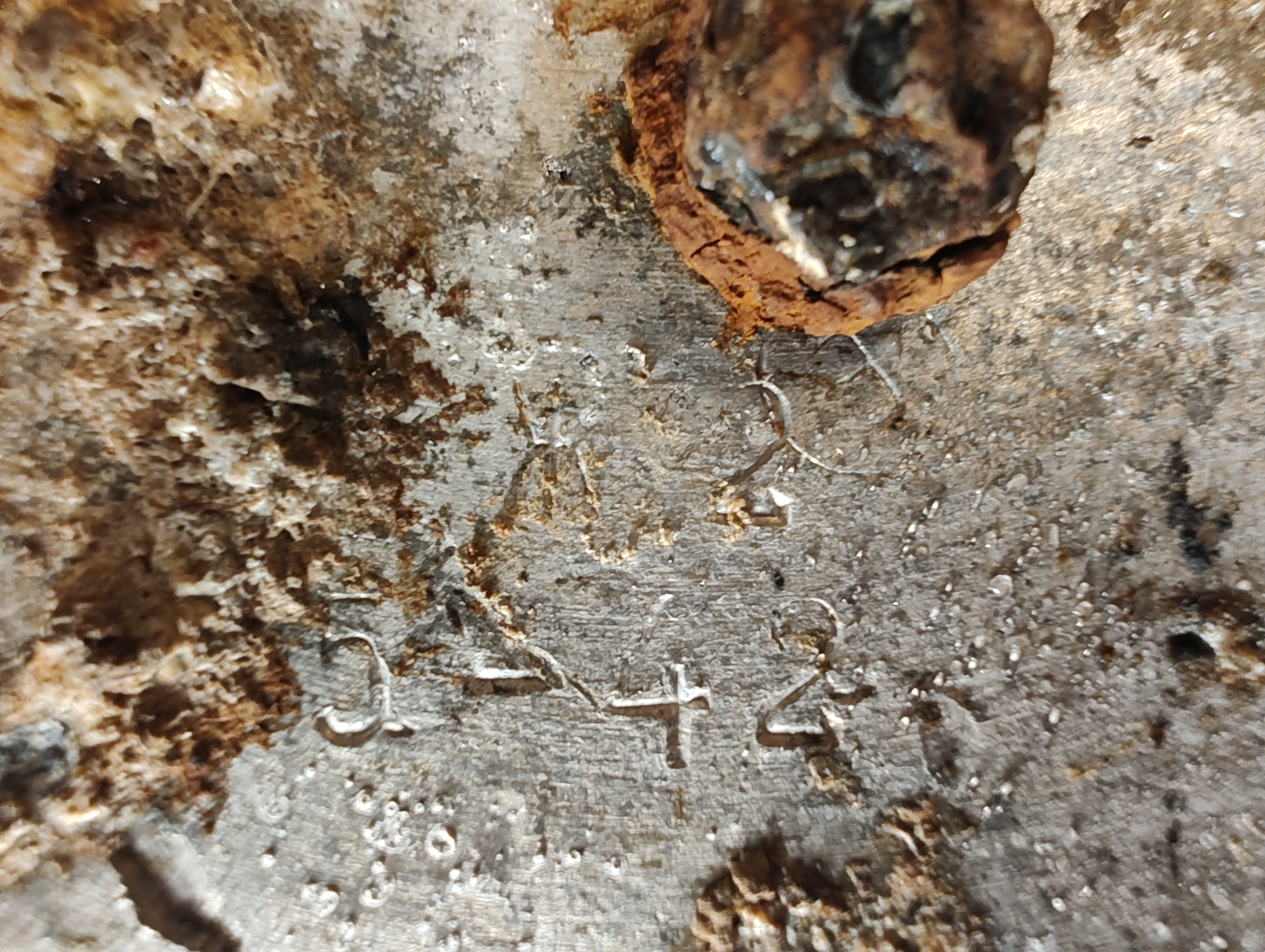

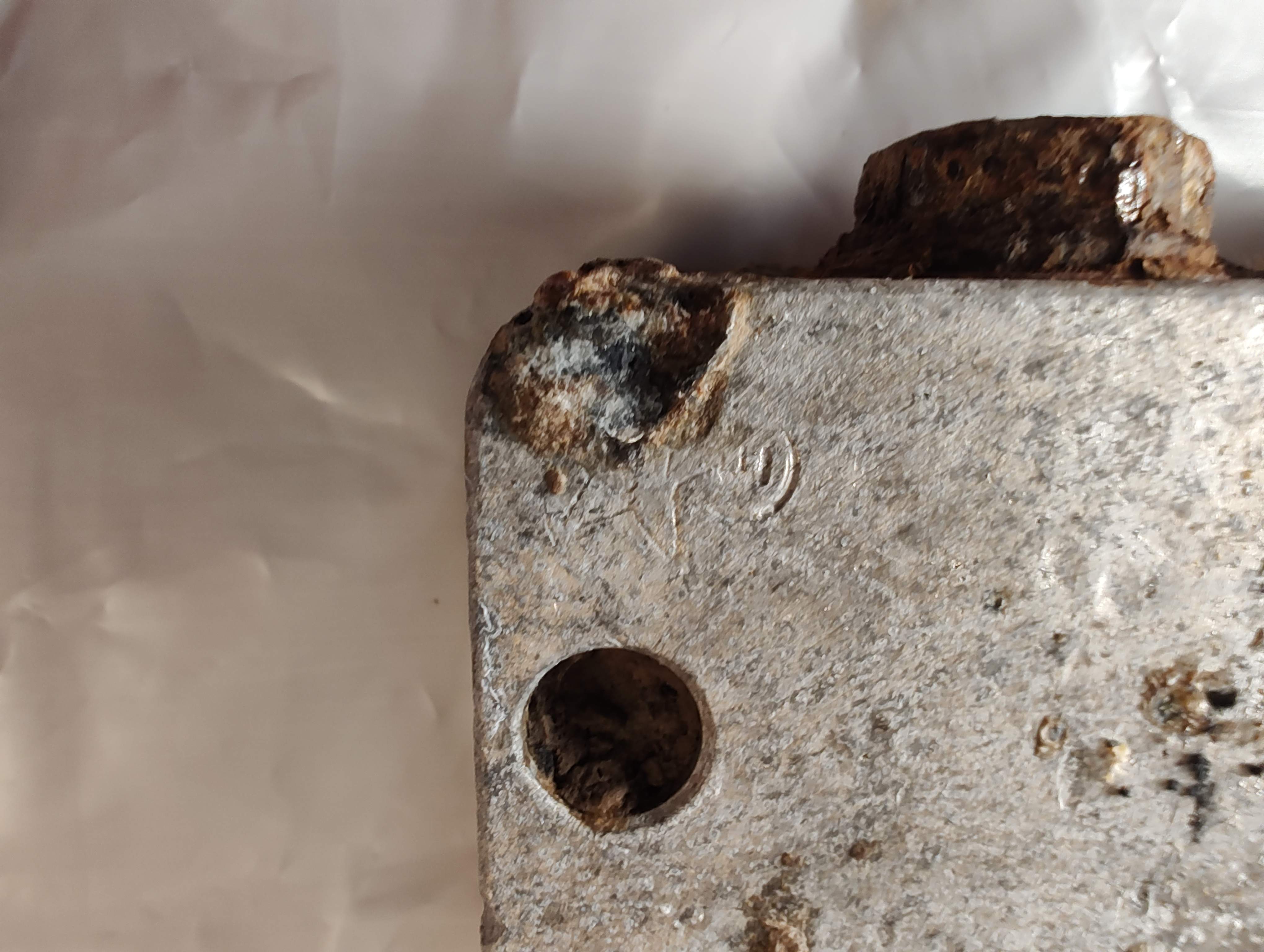

Опубликовано: 5 декабря, 2025 @nebelwerfer А цифры на корпусе,5-42,могут быть датой производства? Или так,просто номер серии? 0 Упомянуть пользователя Поделиться сообщением Ссылка на сообщение Поделиться на других сайтах
Опубликовано: 6 декабря, 2025 @greve технология. Что она обозначает я не знаю. 0 Упомянуть пользователя Поделиться сообщением Ссылка на сообщение Поделиться на других сайтах

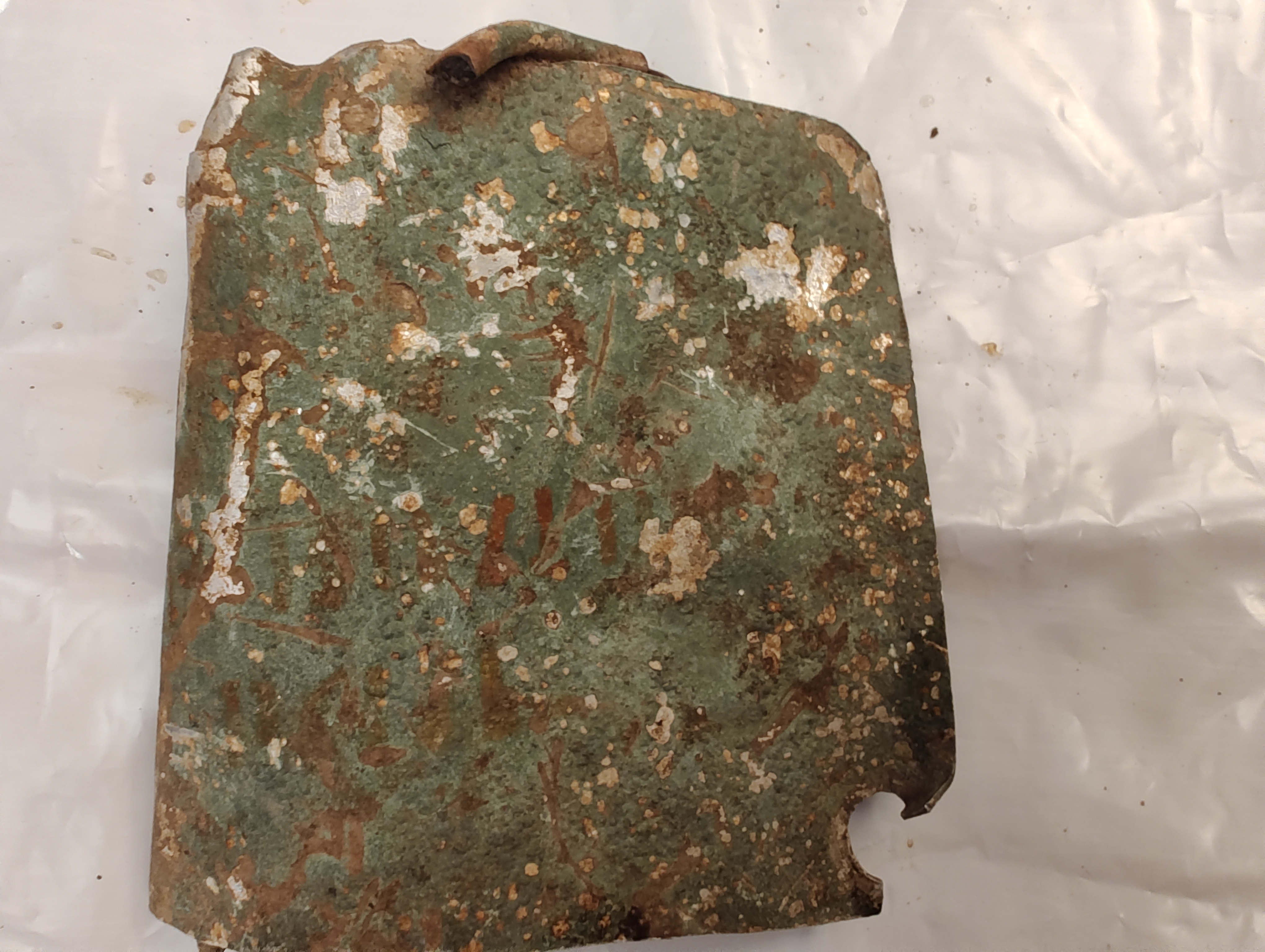

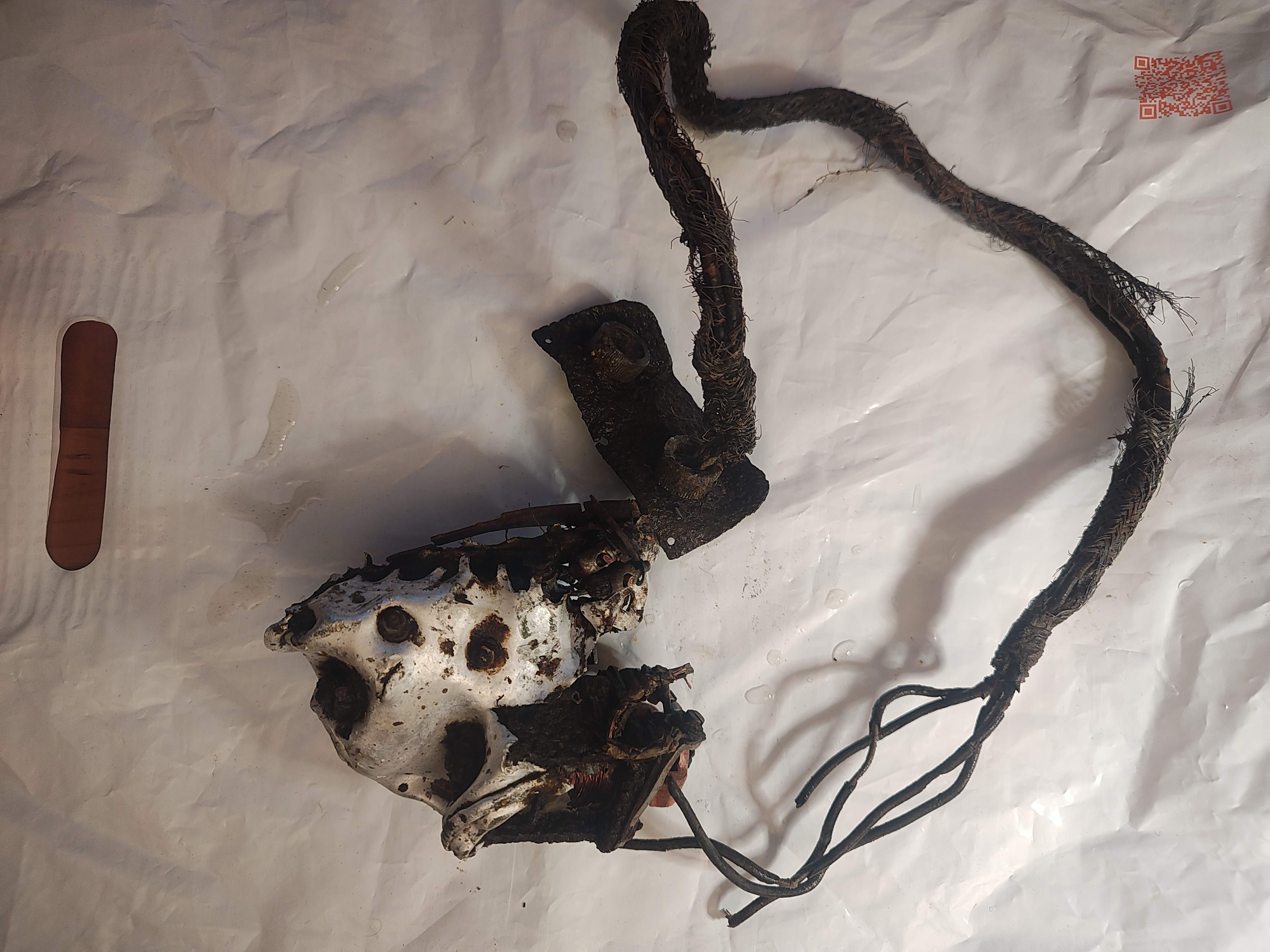

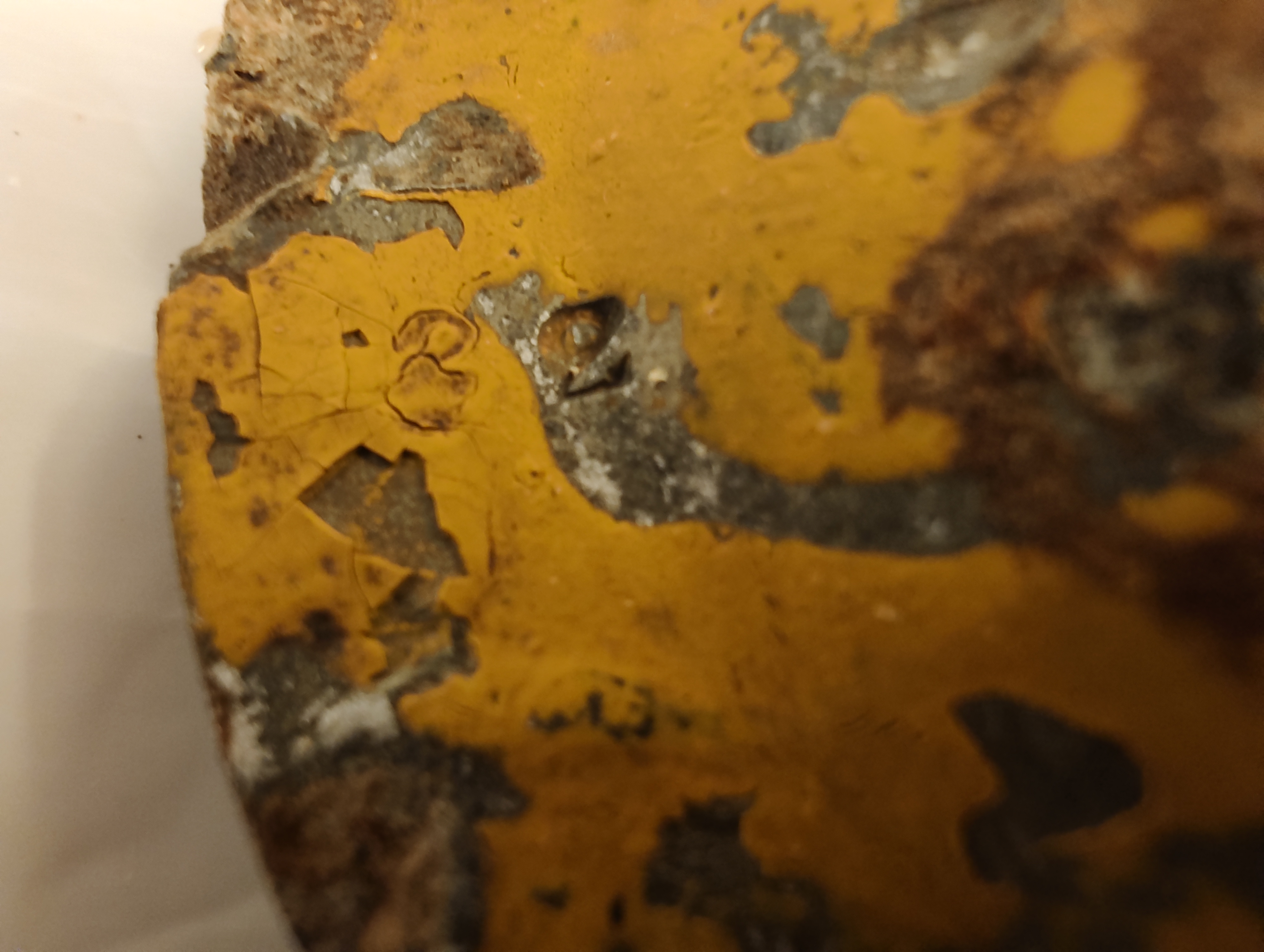

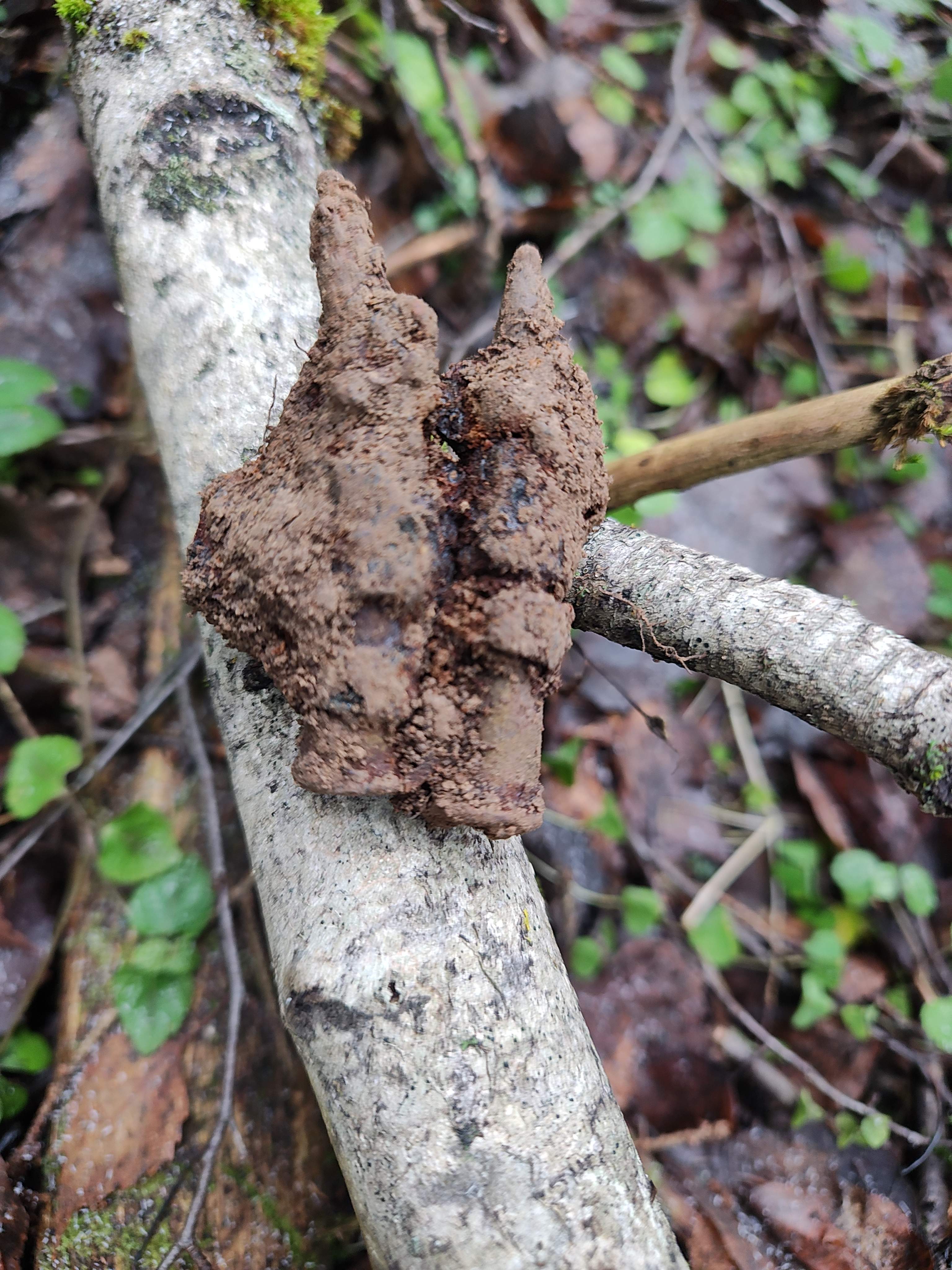

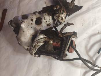

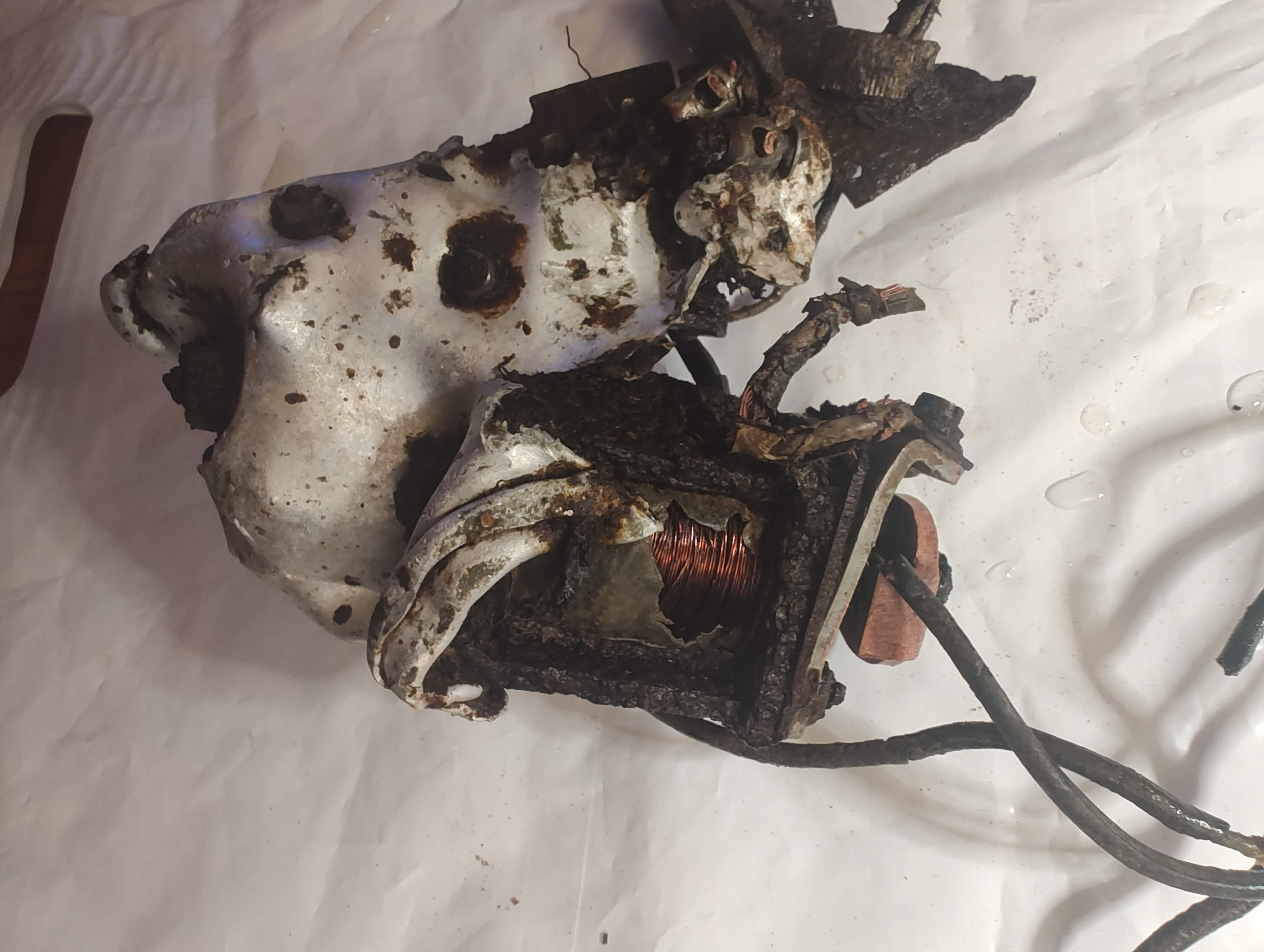

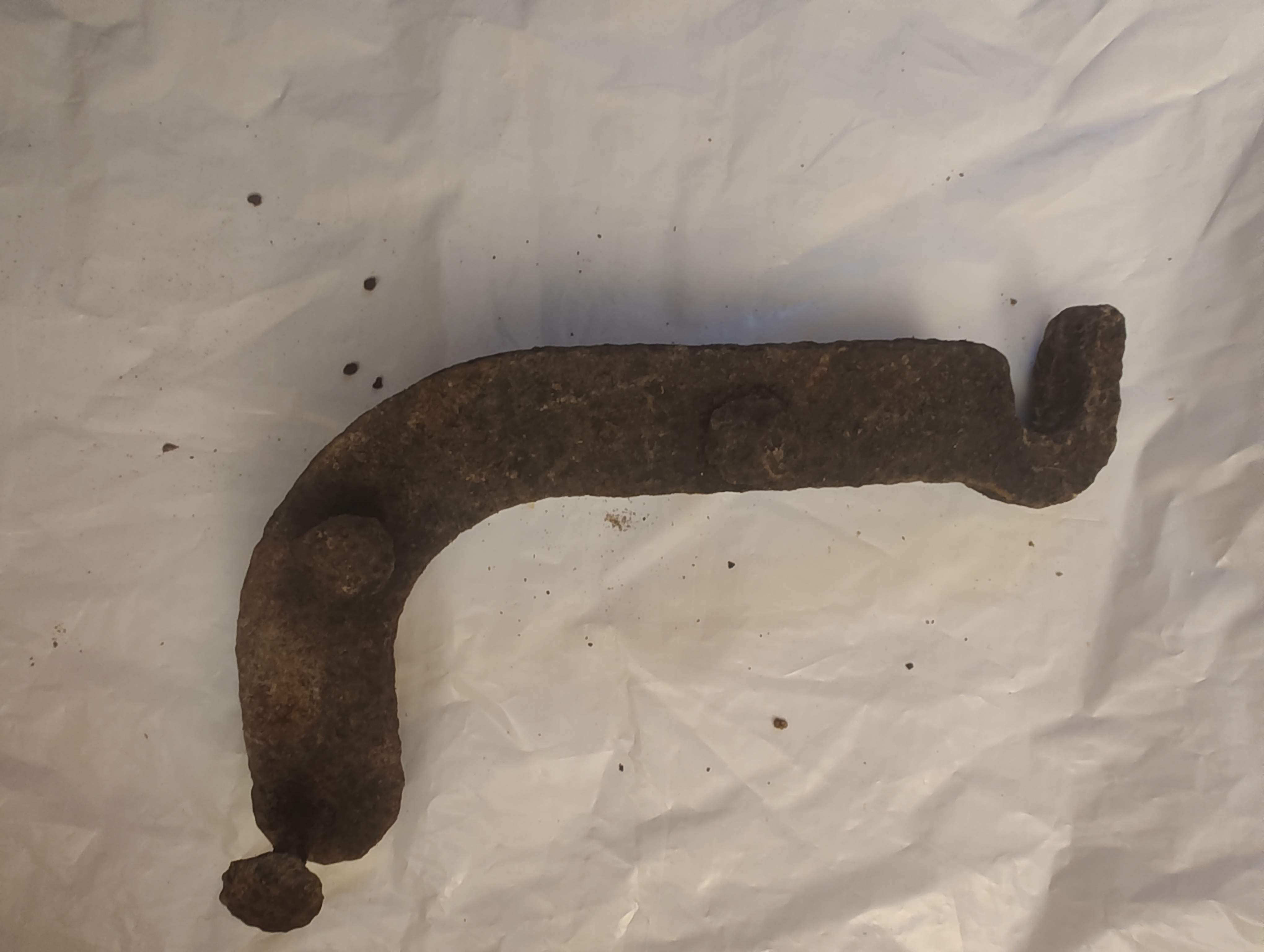

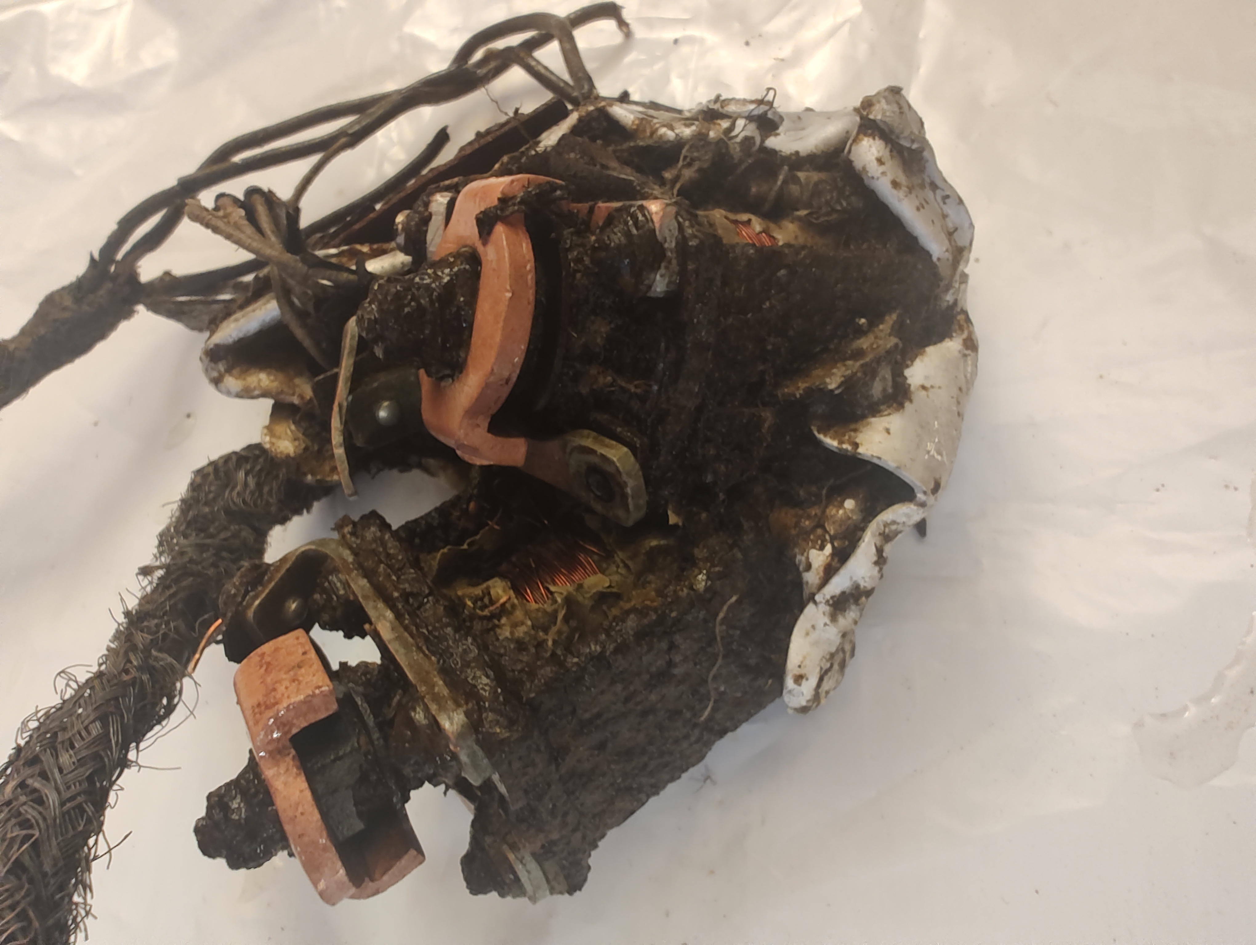

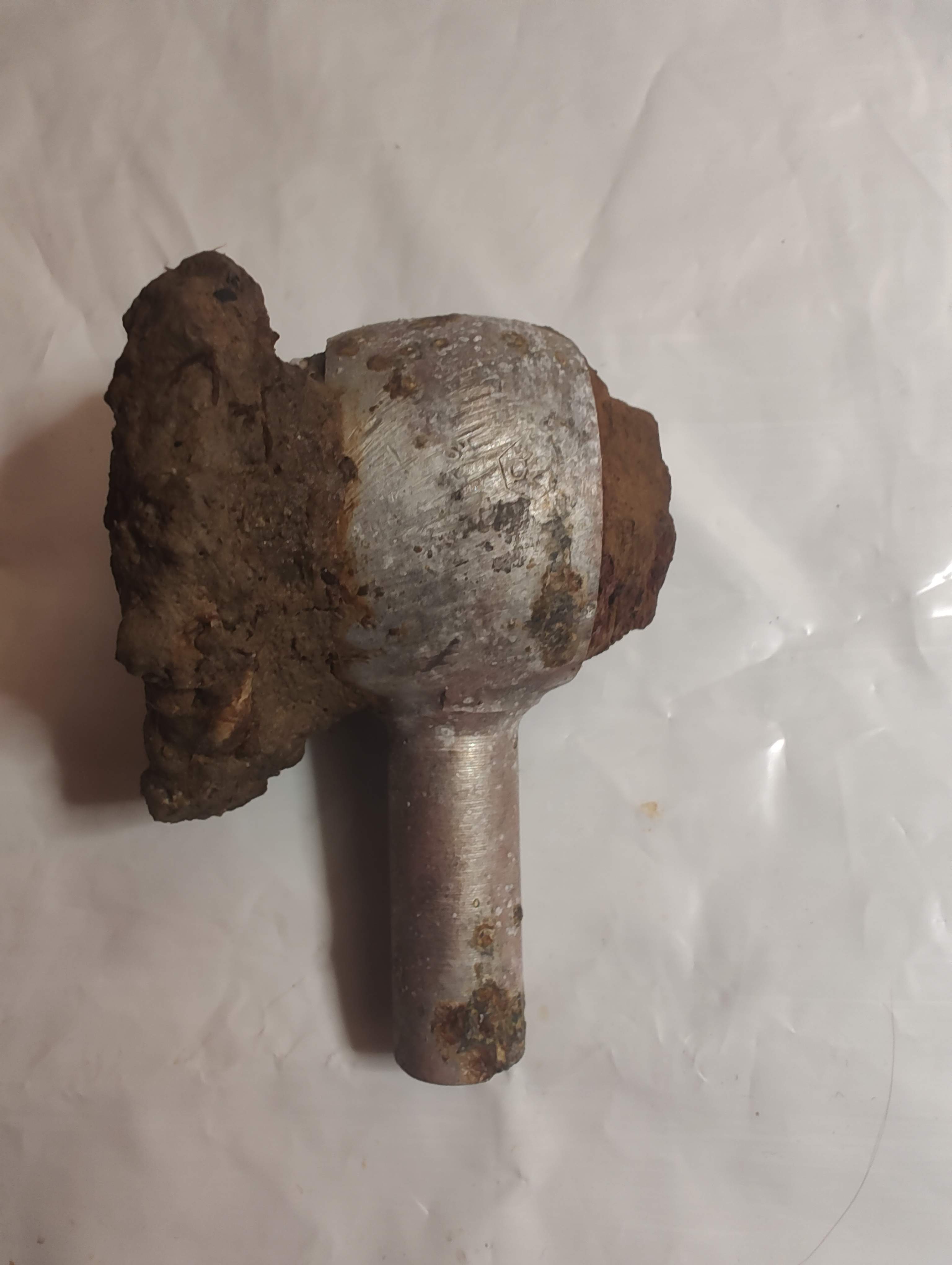

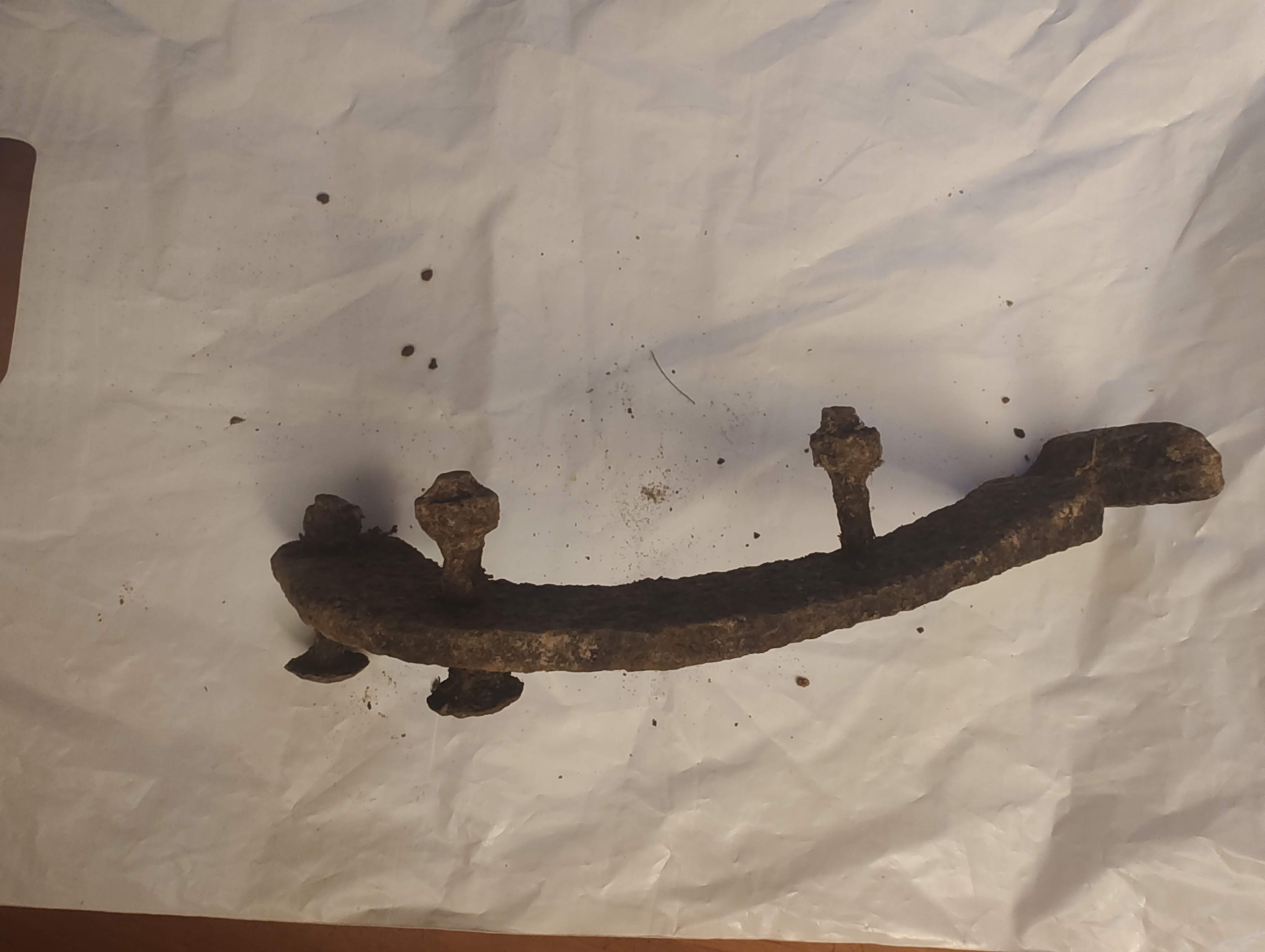

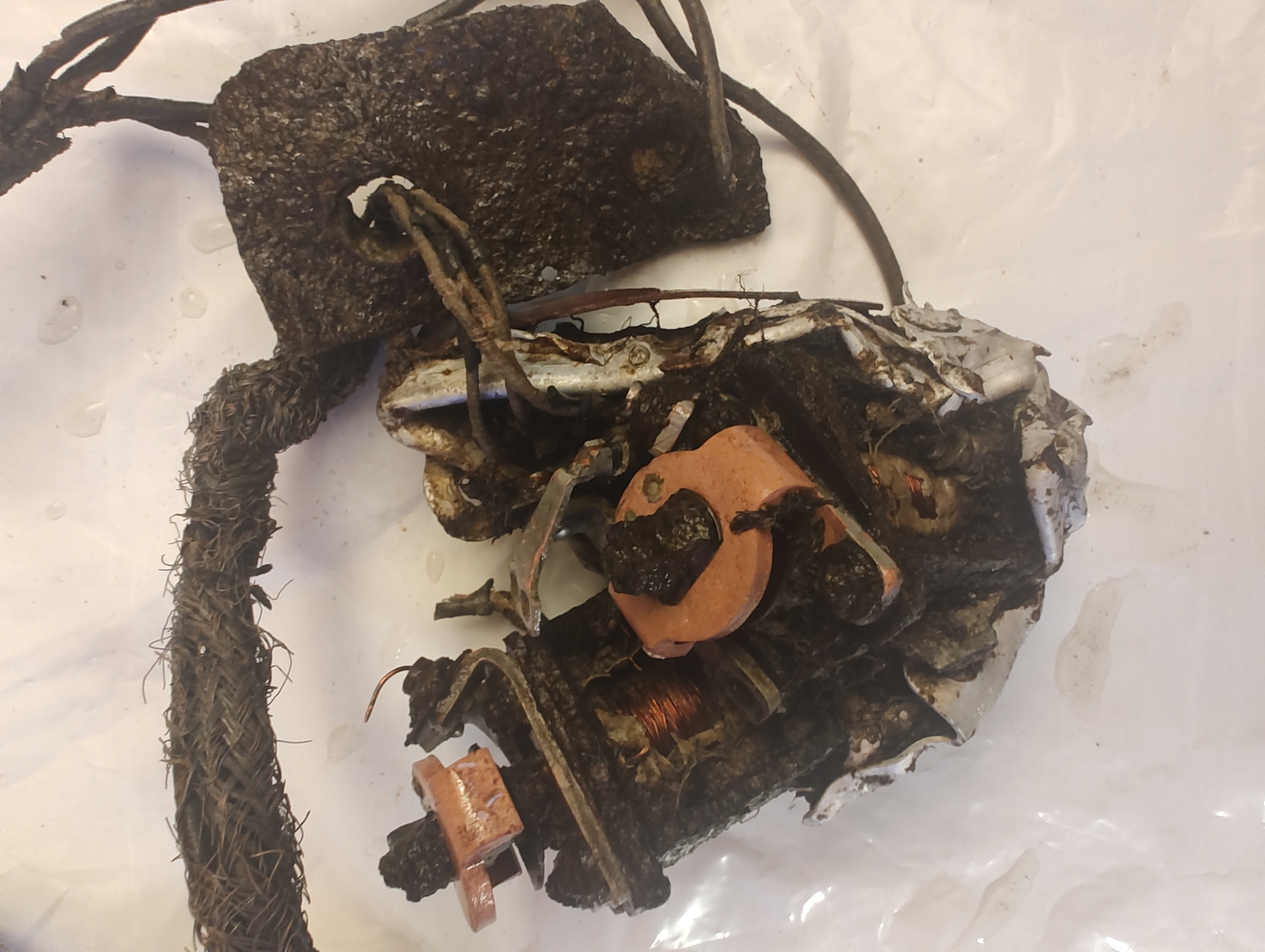

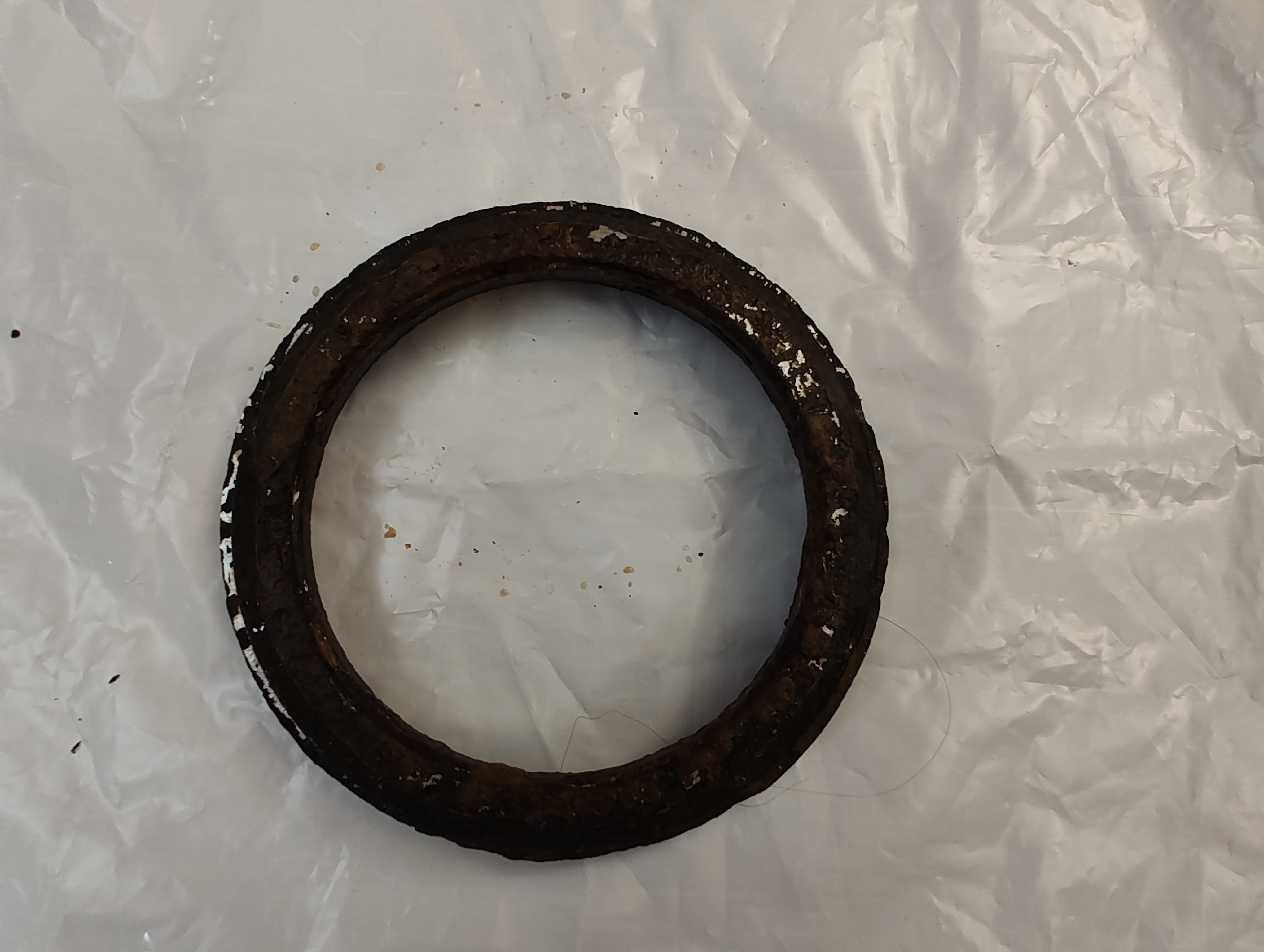

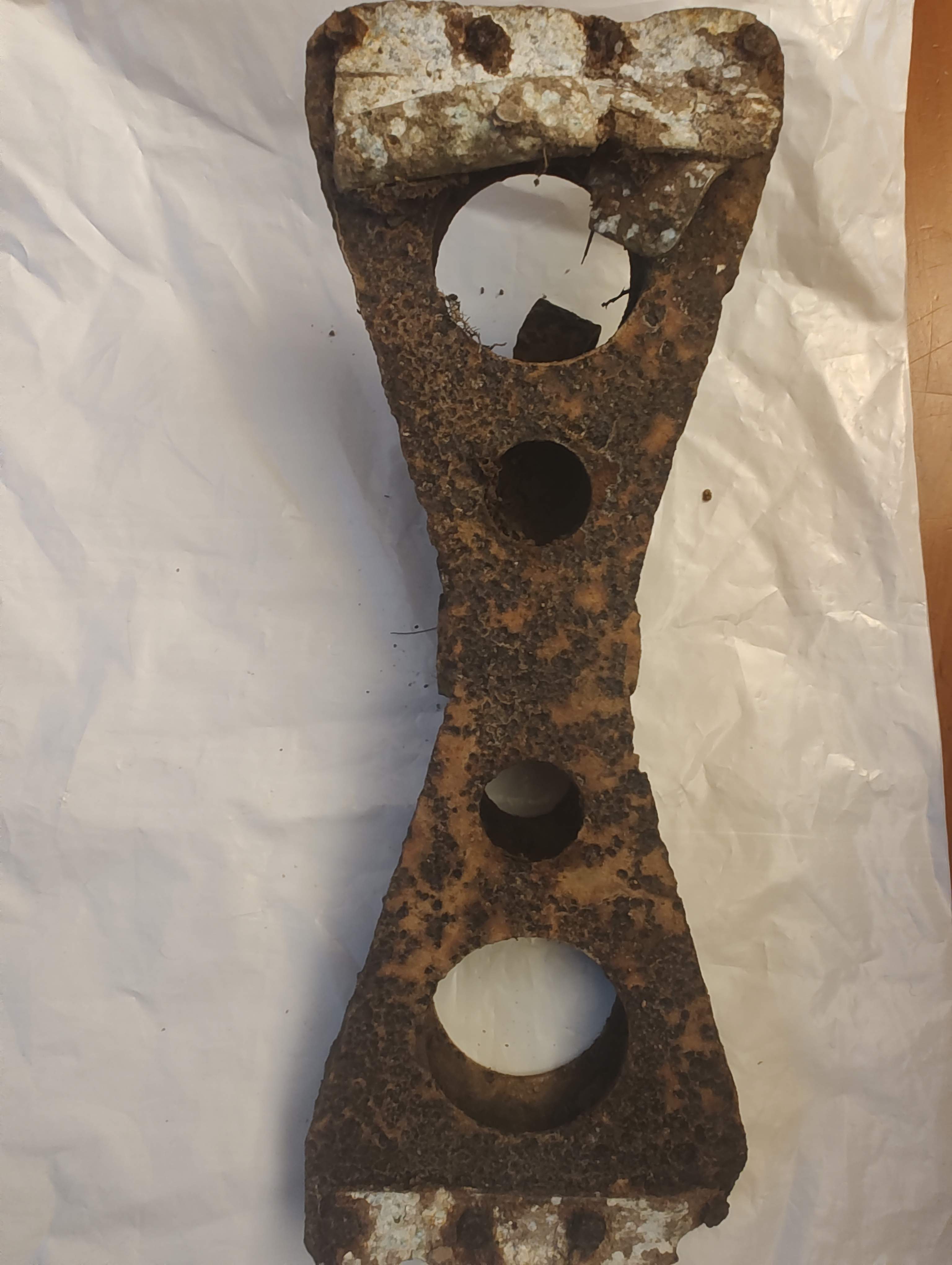

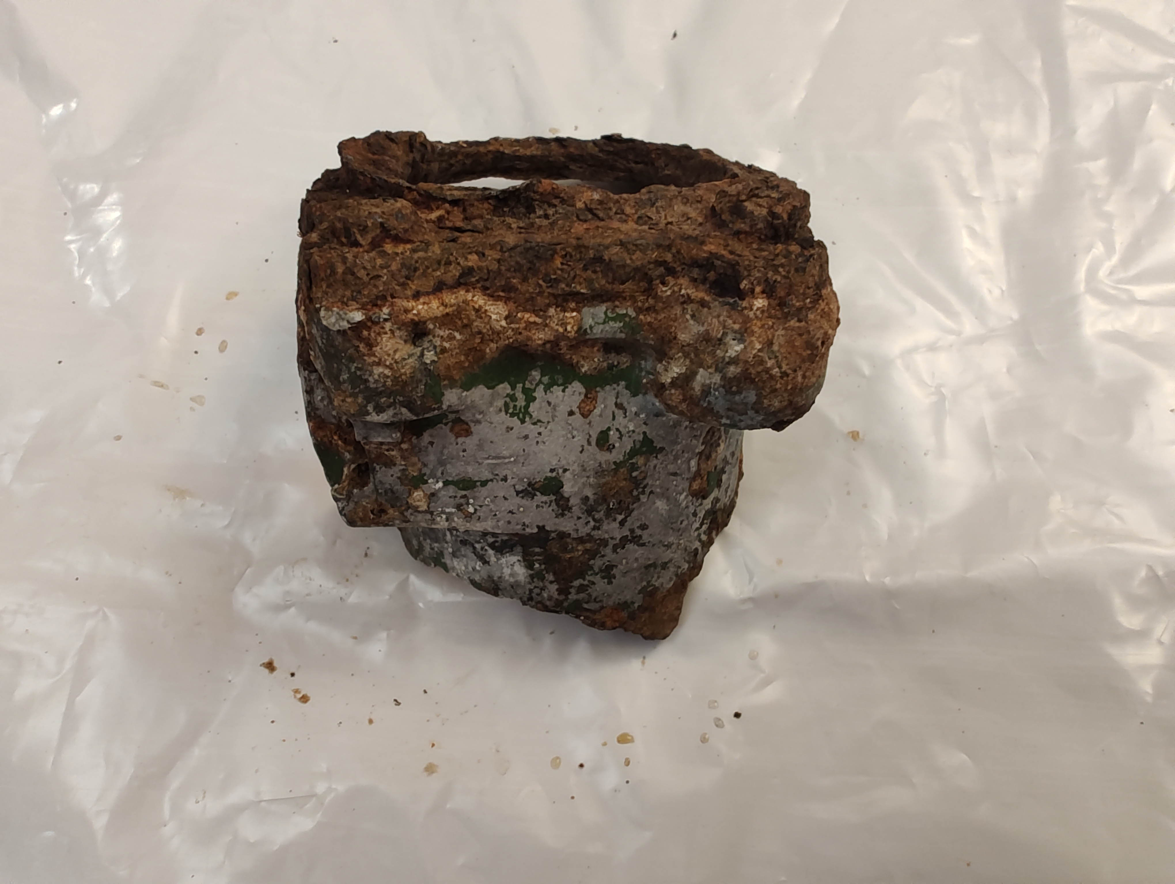

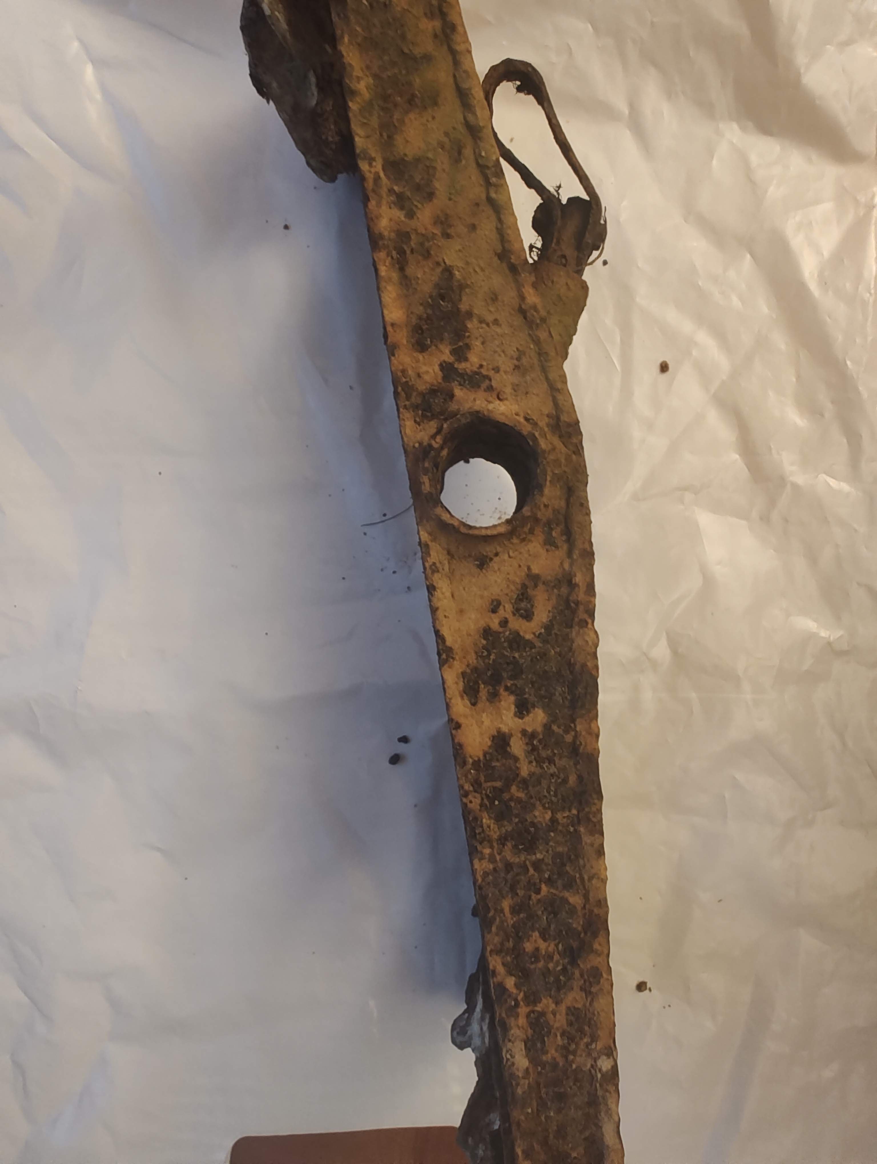

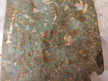

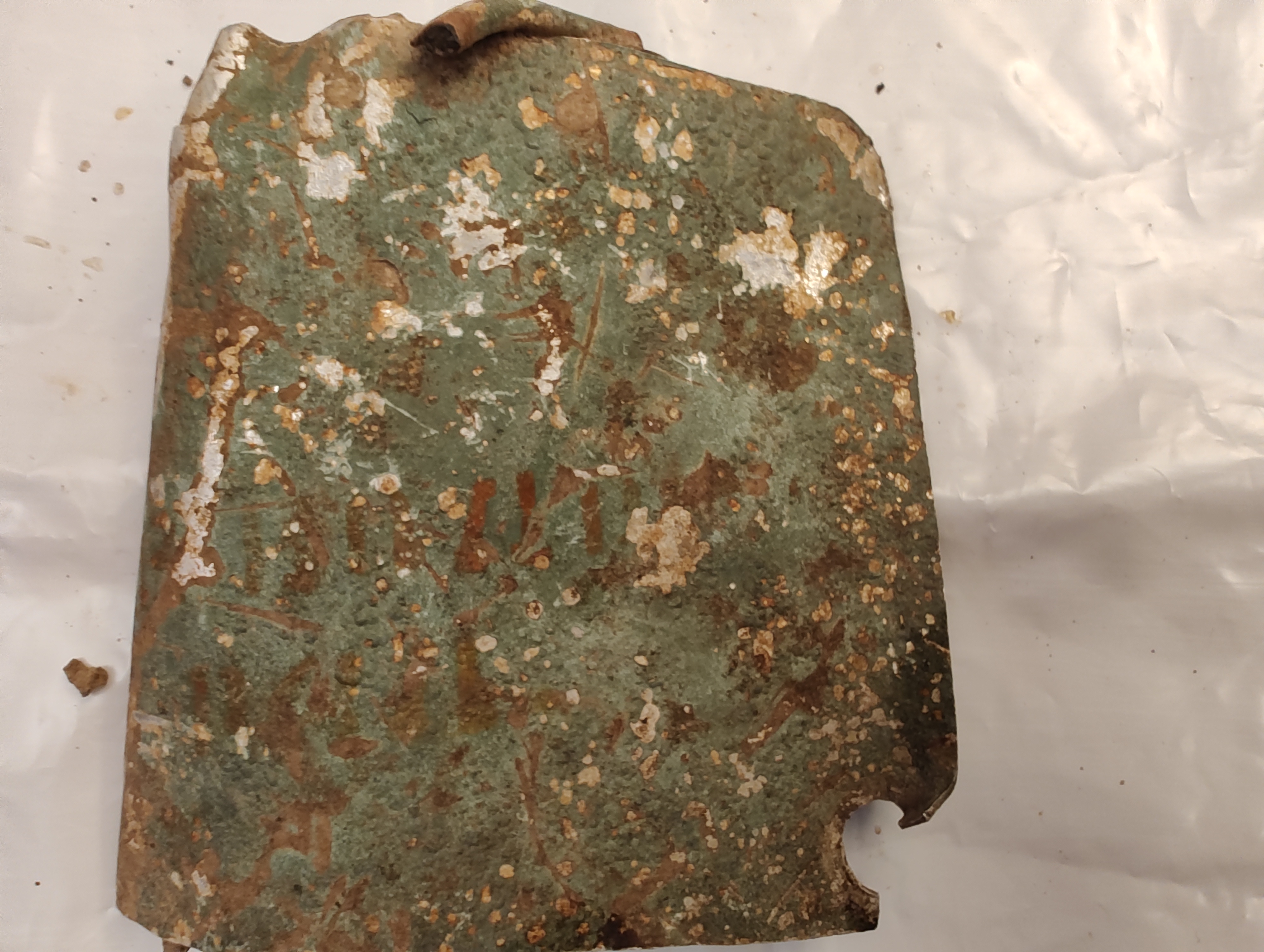

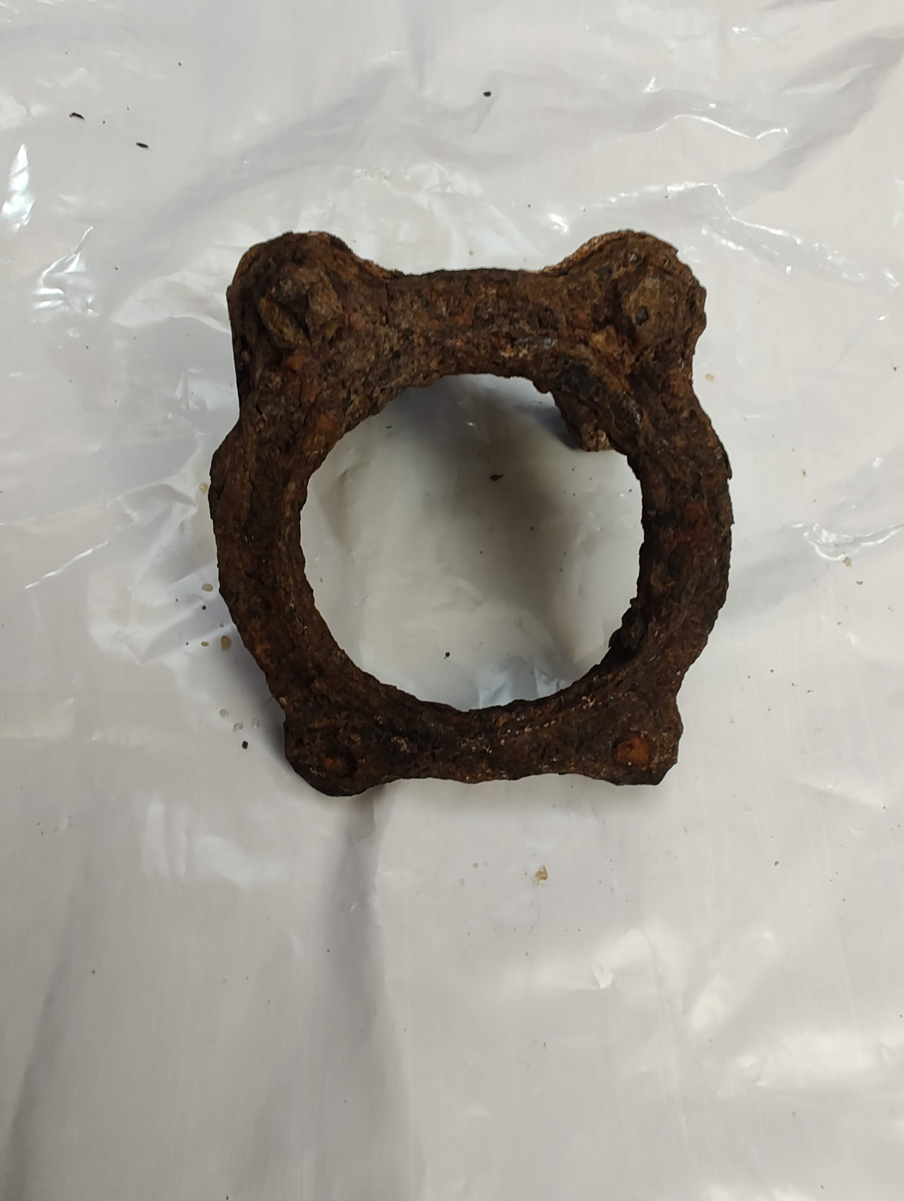

Опубликовано: 22 декабря, 2025 Добрый день. Еще раз выбрался на место падения,расширил круг поисков,вот что интересного нашлось: баллон какой-то,3 штуки Остатки боекомплекта 7,62 и 12,7 Нервюра какая-то вроде: Вроде часть замка может: Детали с клеймами: Ну и напоследок часть какого- то оборудования с кабелем и катушками Буду признателен за комментарии 0 Упомянуть пользователя Поделиться сообщением Ссылка на сообщение Поделиться на других сайтах
Опубликовано: 22 декабря, 2025 (изменено) Это Пе-2 Изменено 22 декабря, 2025 пользователем Прокофьев Илья 5 Упомянуть пользователя Поделиться сообщением Ссылка на сообщение Поделиться на других сайтах
Опубликовано: 22 декабря, 2025 @greve Основание бортовой шкворневой стрелковой установки ШКАС,т.н."бабочка",технология 39 завода,тему можно менять на Пе-2 смело. 2 Упомянуть пользователя Поделиться сообщением Ссылка на сообщение Поделиться на других сайтах

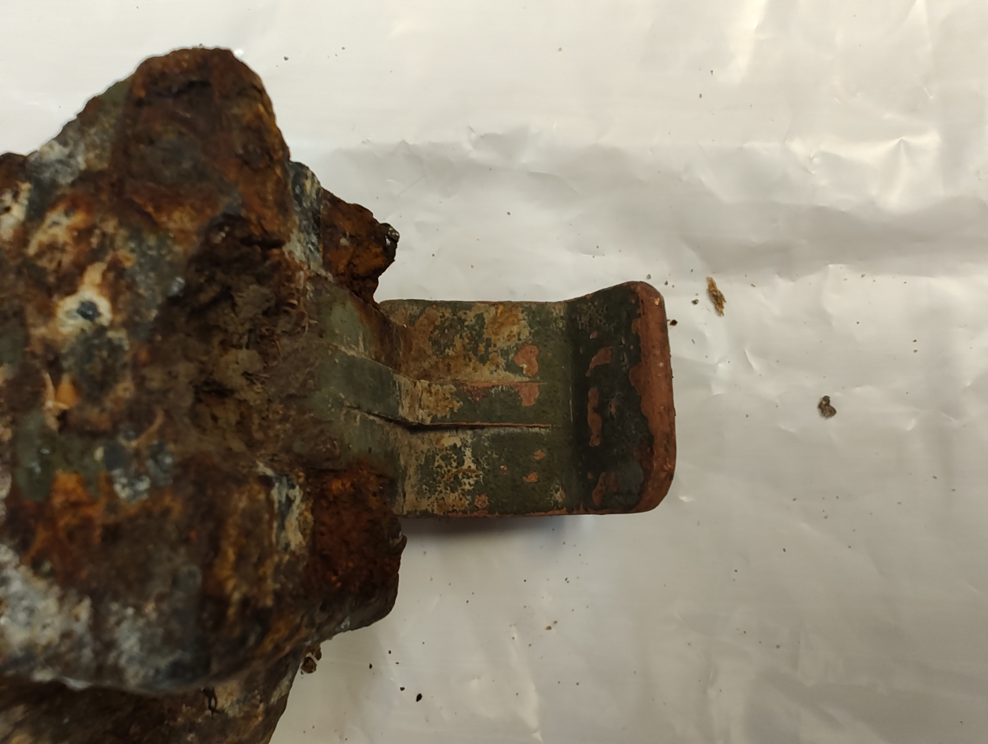

Опубликовано: 22 декабря, 2025 3 hours ago, greve said: Вроде часть замка может: Крюк-это от кузова. Не самолет. 1 Упомянуть пользователя Поделиться сообщением Ссылка на сообщение Поделиться на других сайтах
Опубликовано: 22 декабря, 2025 (изменено) В 22.12.2025 в 20:21, Kuf сказал: Крюк-это от кузова. Не самолет. И там еще стальная подножка, по виду от ГАЗ-АА Изменено 23 декабря, 2025 пользователем Инженер-109 1 Упомянуть пользователя Поделиться сообщением Ссылка на сообщение Поделиться на других сайтах
Опубликовано: 22 декабря, 2025 @Kuf Точно,на Зисе видел,спасибо) 31 минуту назад, Kuf сказал: Крюк-это от кузова. Не самолет. 0 Упомянуть пользователя Поделиться сообщением Ссылка на сообщение Поделиться на других сайтах
Опубликовано: 23 декабря, 2025 19 часов назад, greve сказал: @Юрий Анатольевич А можно ли по представленным фрагментам примерно время выпуска определить,раз Пешки в разных сериях имели различия? И еще вопрос,на более обширную тему,Пе-2 летали в составе Бап, Ббап, Пбап,в каких еще полках они могли быть? Это для поиска на Мемориале А женщины в составе экипажей тоже встречались кроме 125 Гв.бап? Может есть информация по женщинам в составе экипажей Пе-2? 19 часов назад, greve сказал: Приветствую! Примерную дату выпуска самолета могут подсказать только шильдики с оборудования.Судя по состоянию кислородных баллонов,прочитать с них дату выпуска не получится. Какой год на найденных гильзах? Жгуты проводов ближе к разъемам были "окольцованы" бирочками.По надписям на них (буквы,римские цифры) можно определить аппаратуру. Если только принять 5-42 на дифференциале за дату его изготовления. Шкворневые БУ ШКАС ставили уже в конце 1941года.Но это все версии, нужны номера . 1 Упомянуть пользователя Поделиться сообщением Ссылка на сообщение Поделиться на других сайтах
