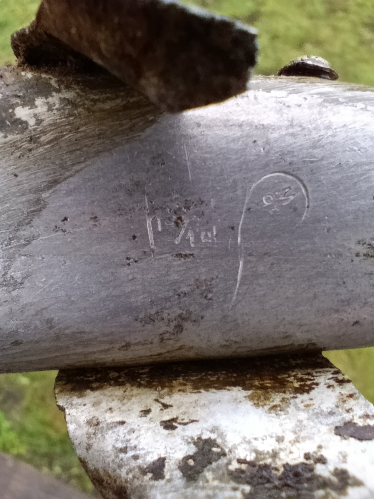

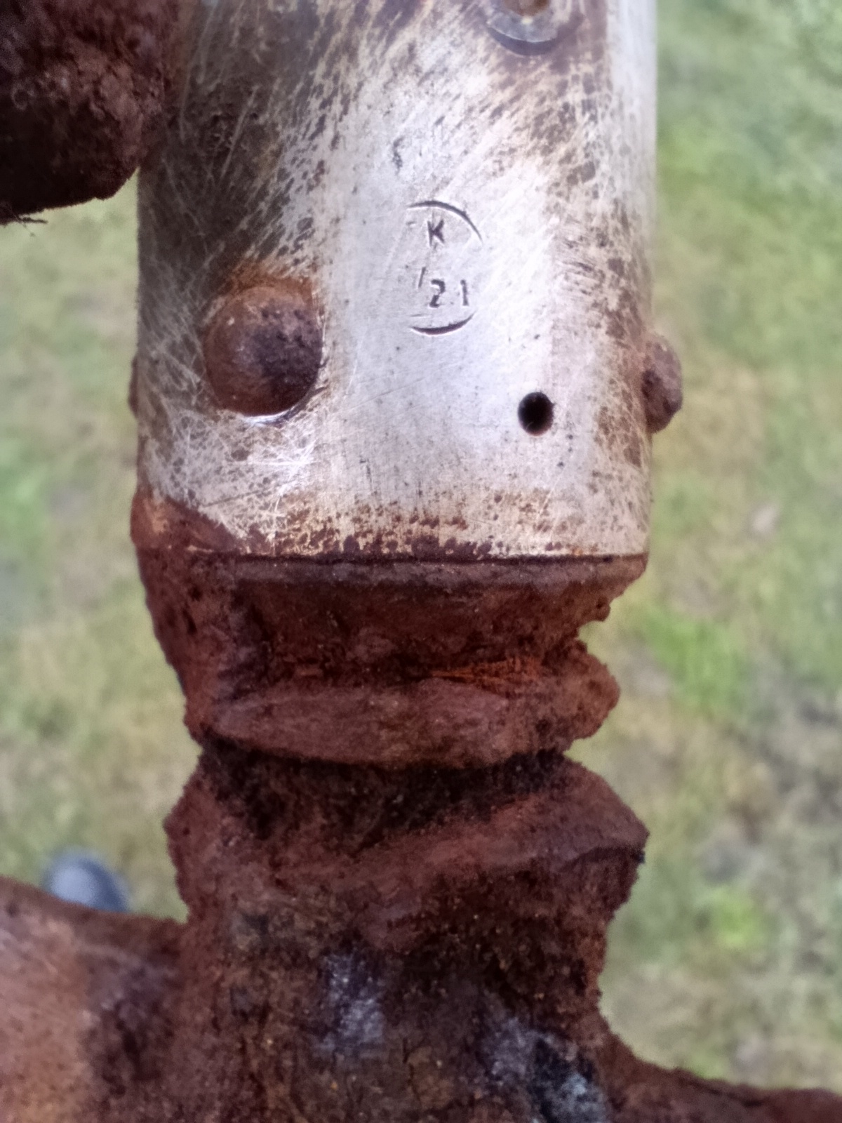

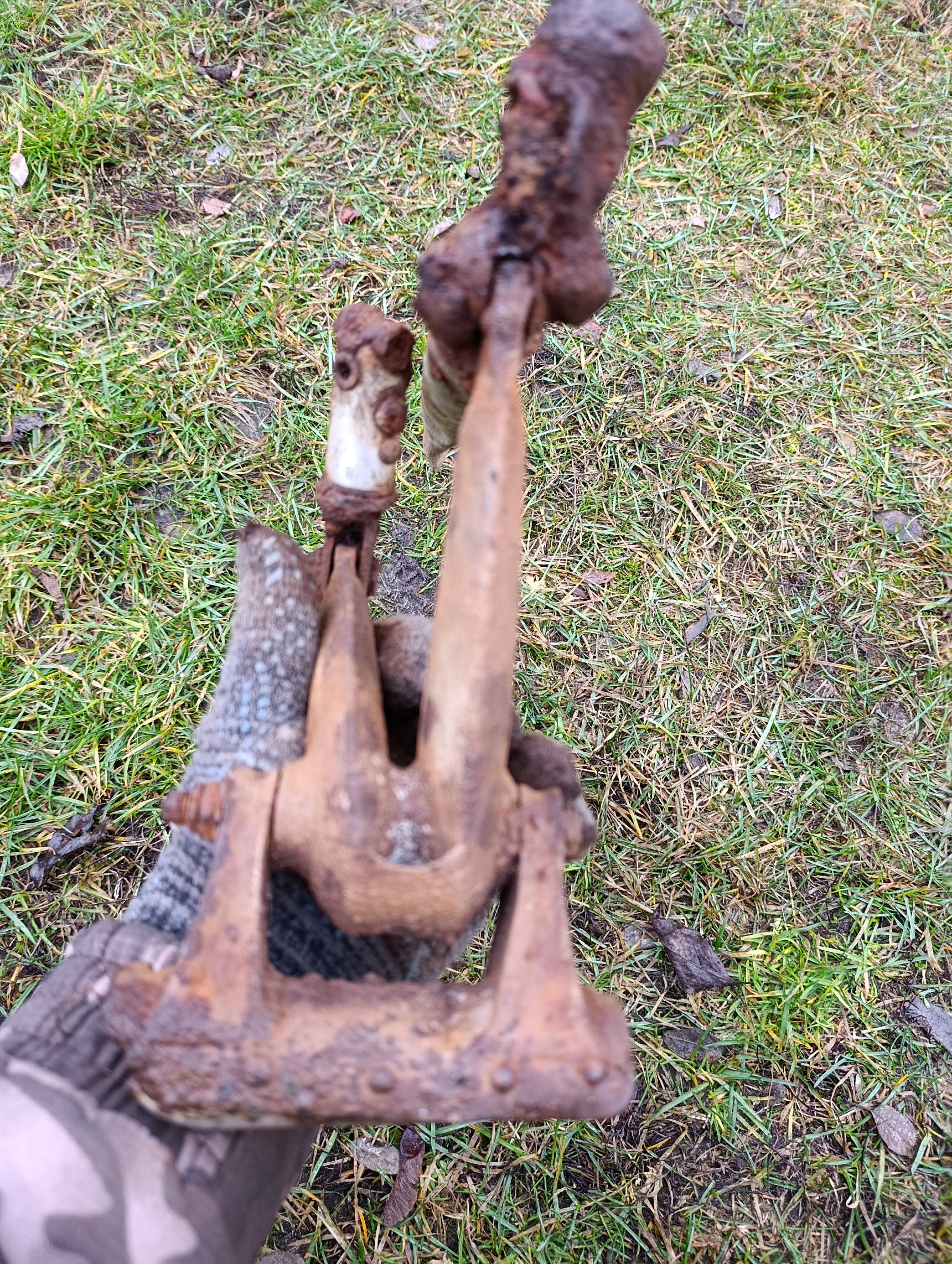

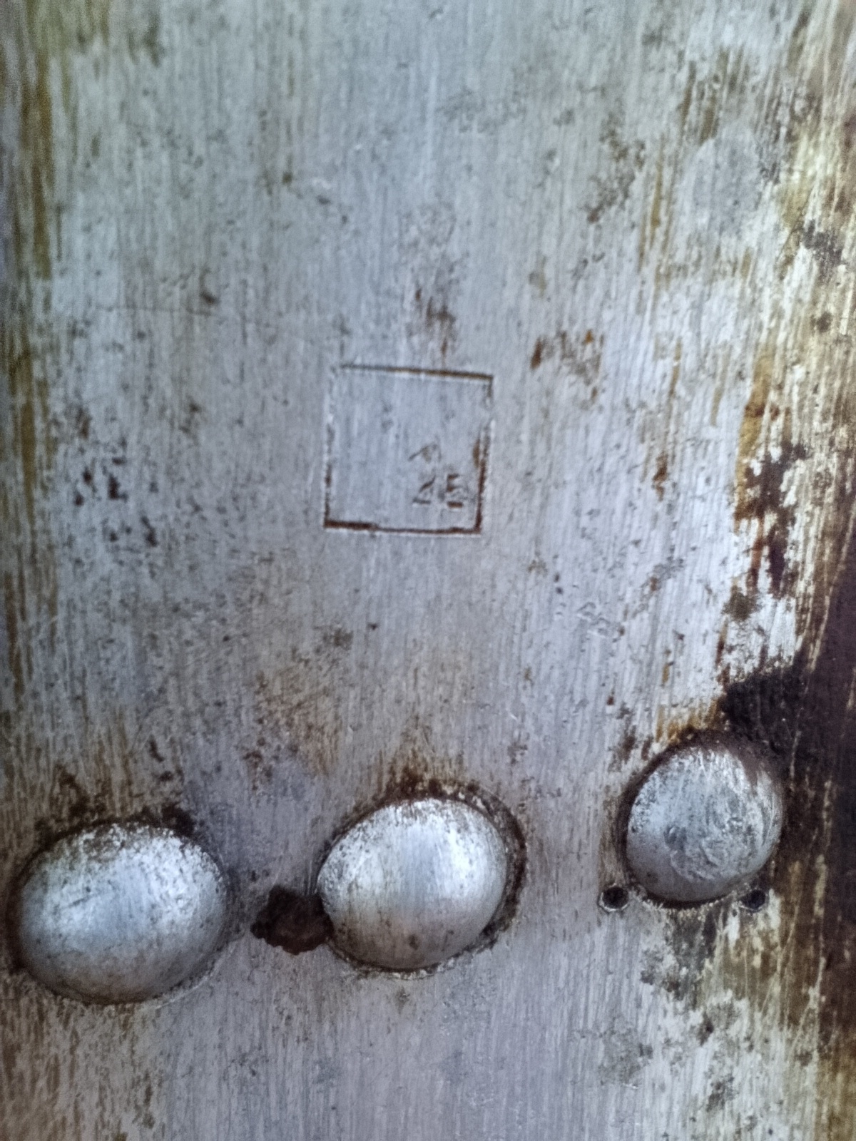

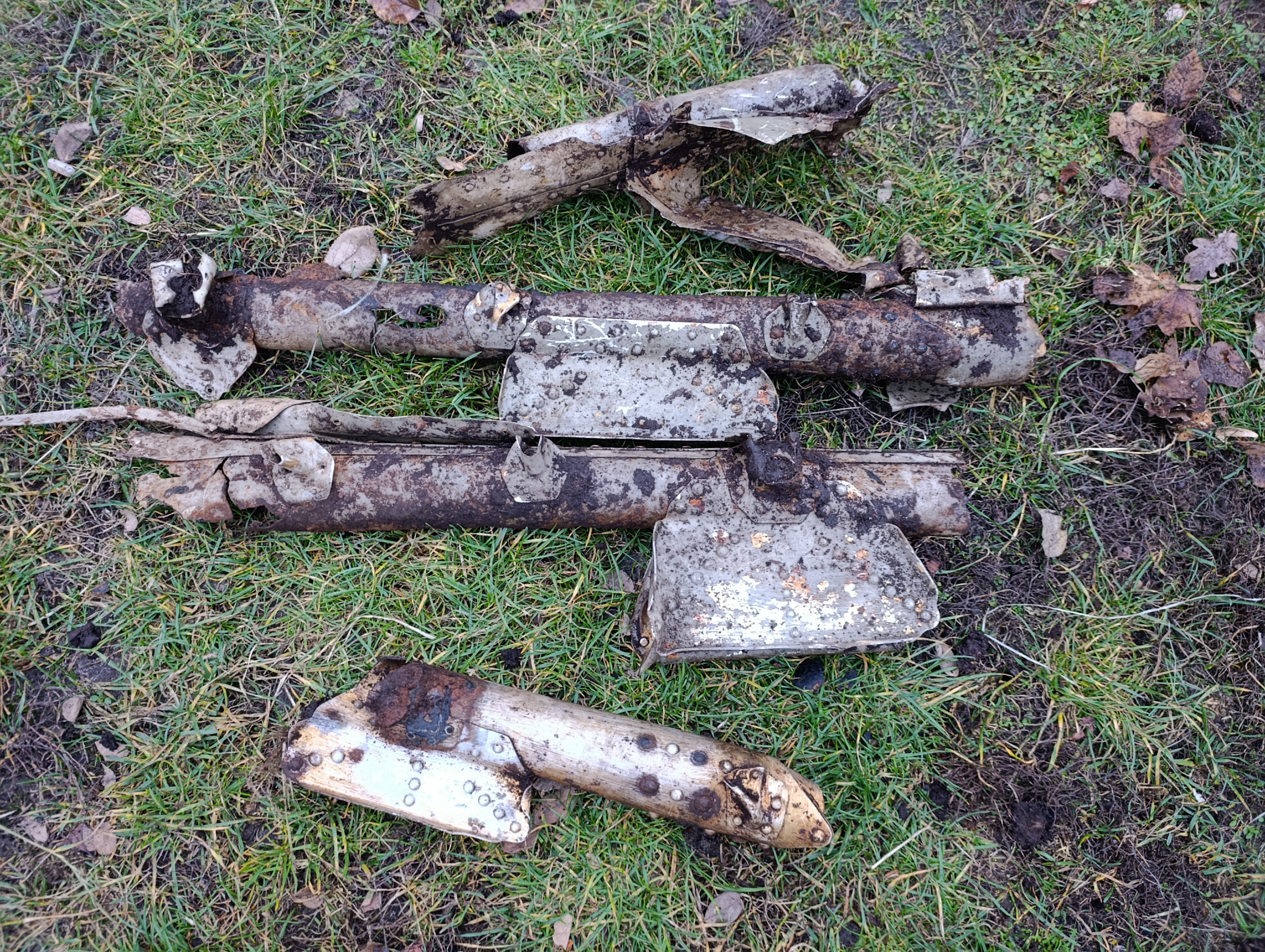

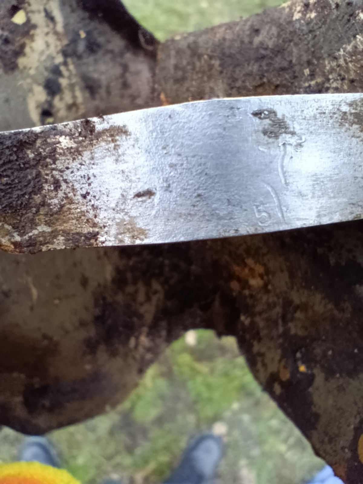

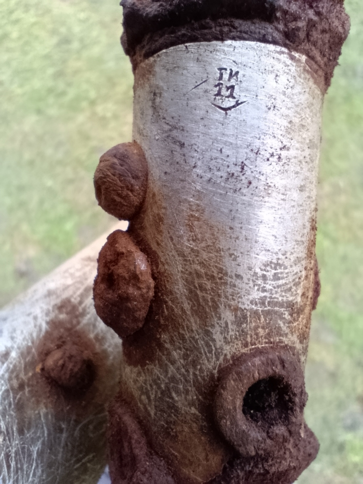

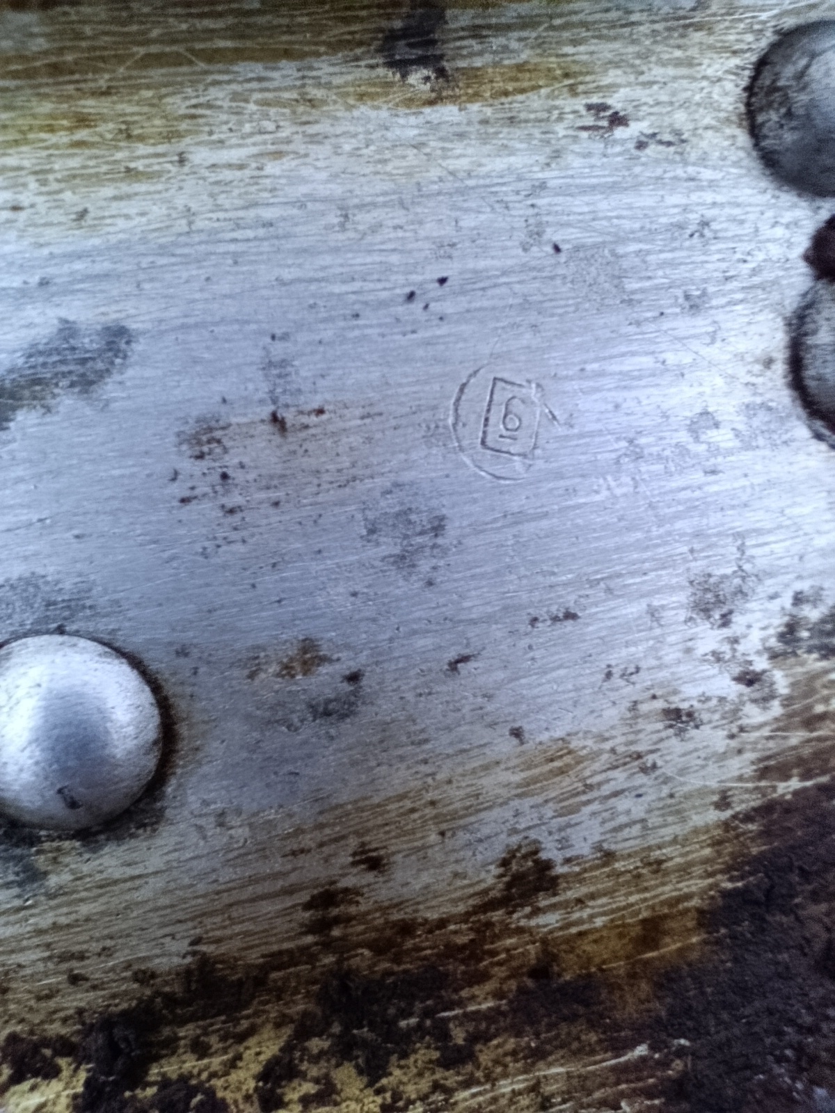

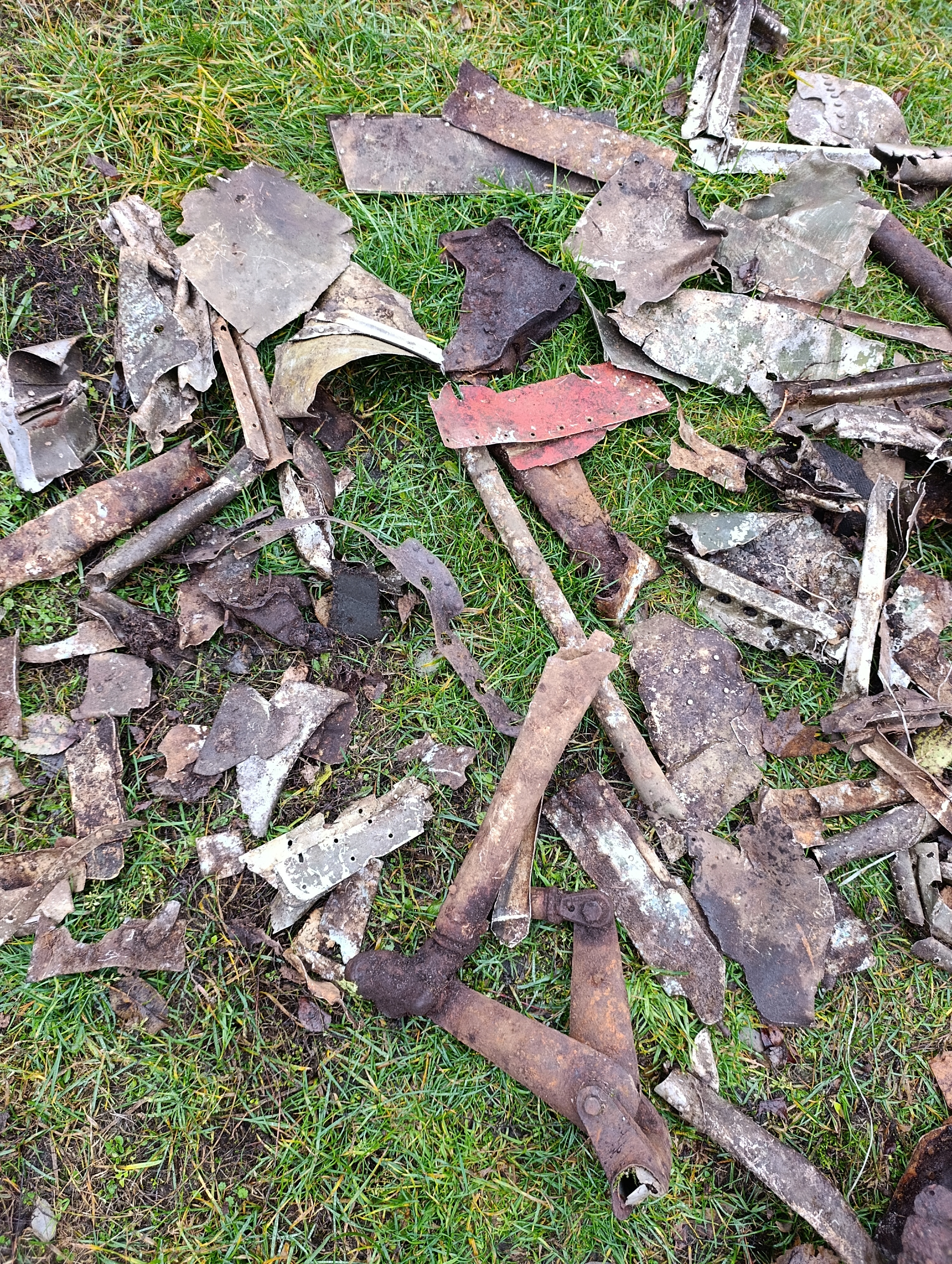

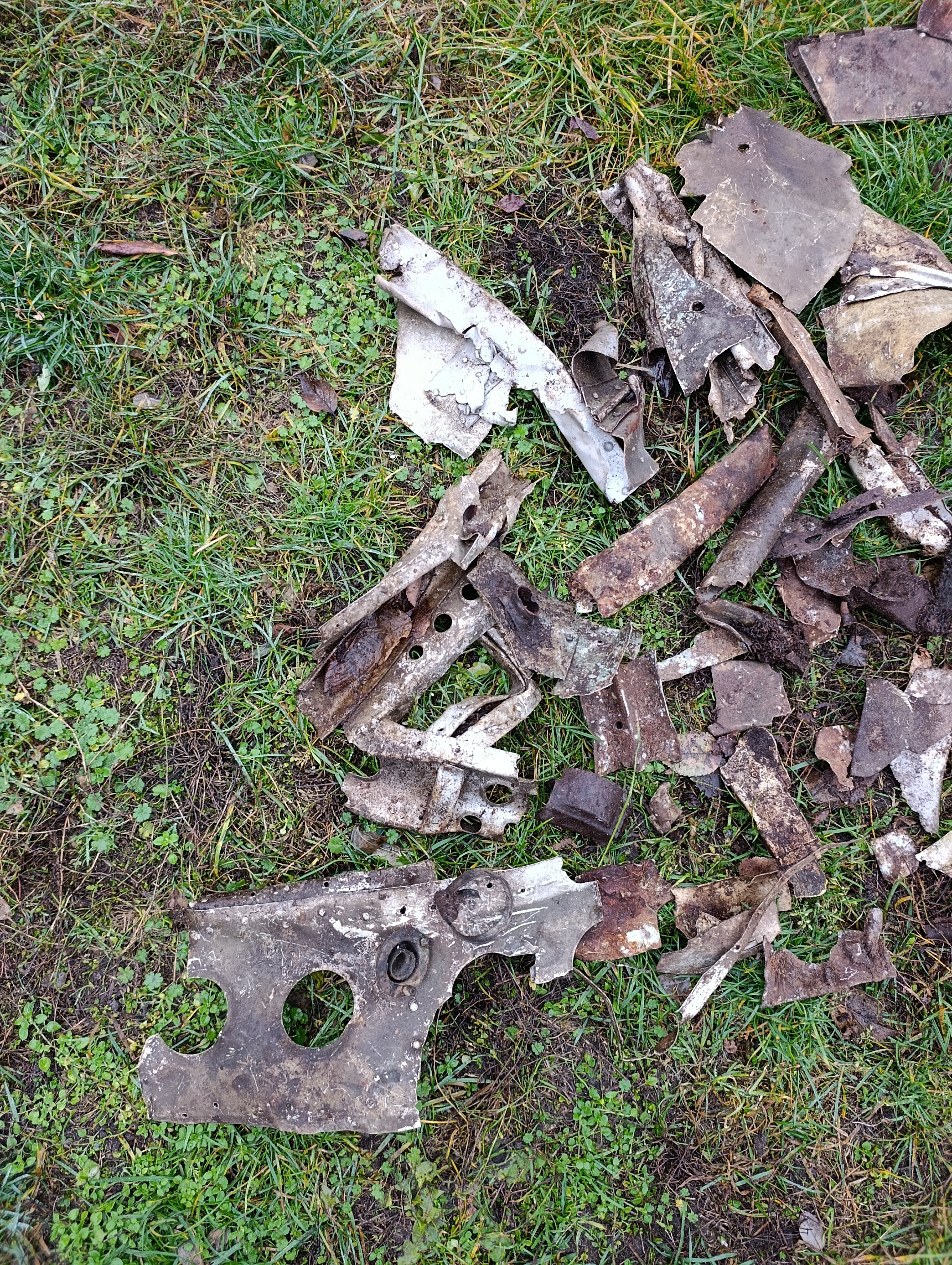

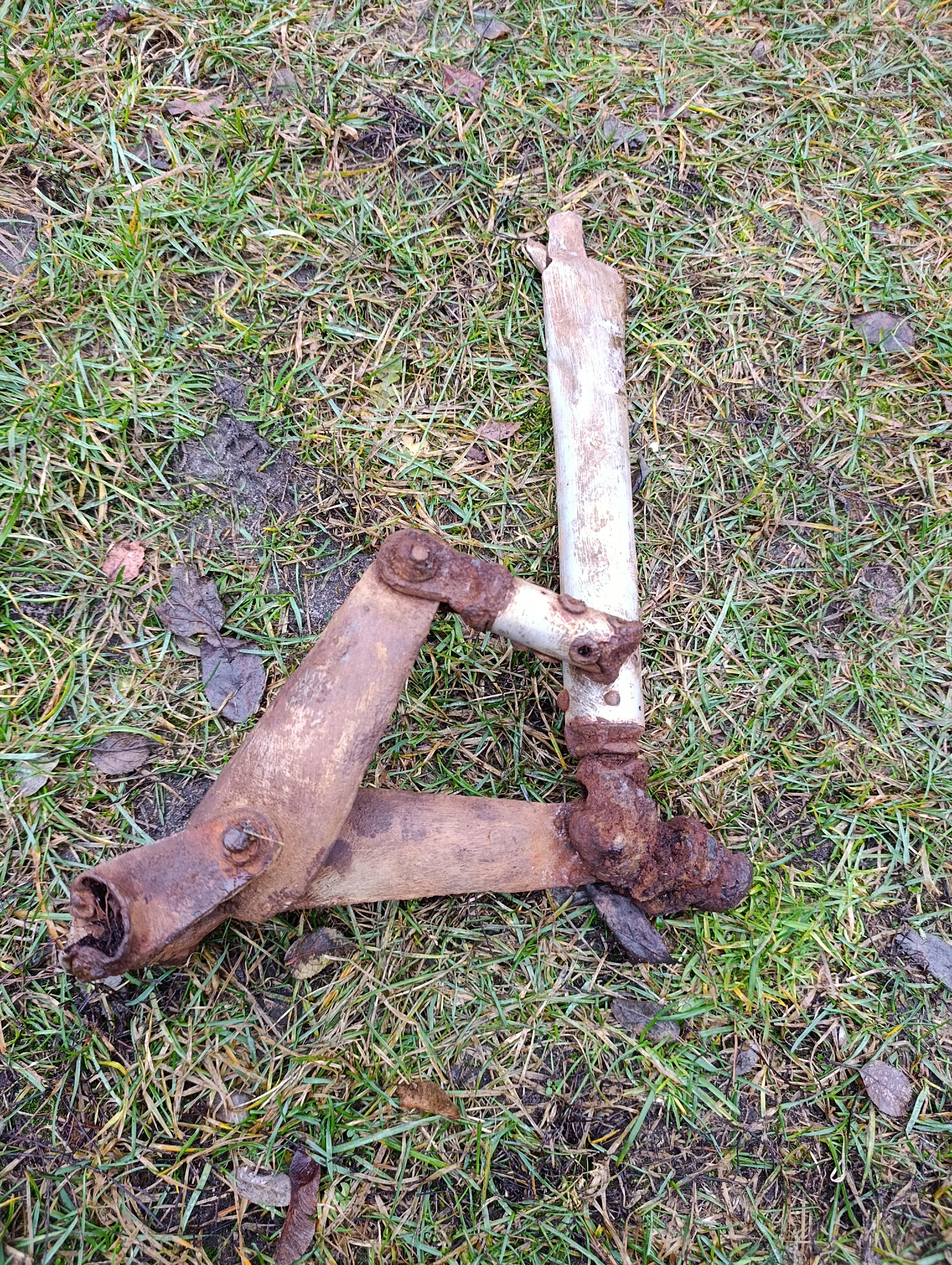

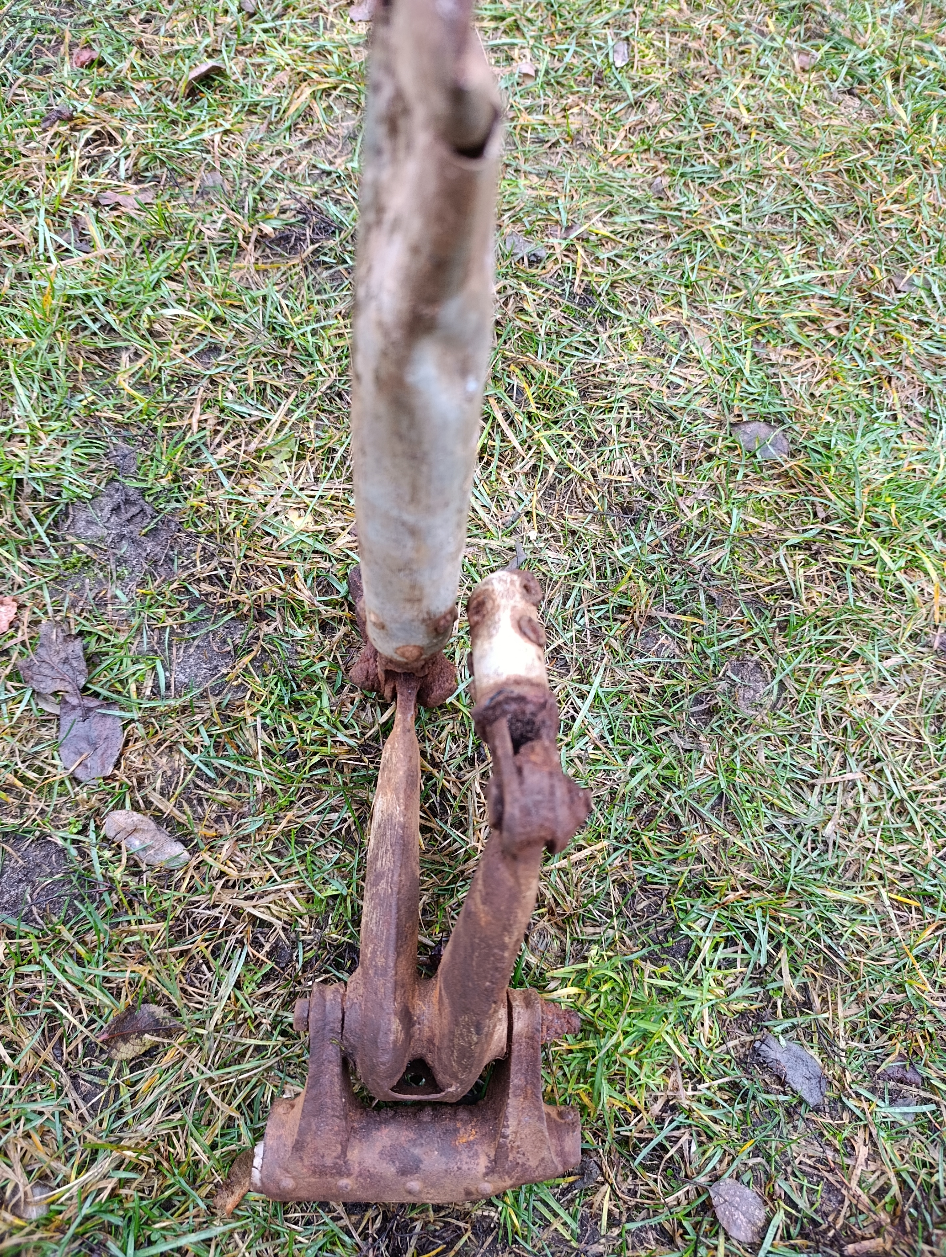

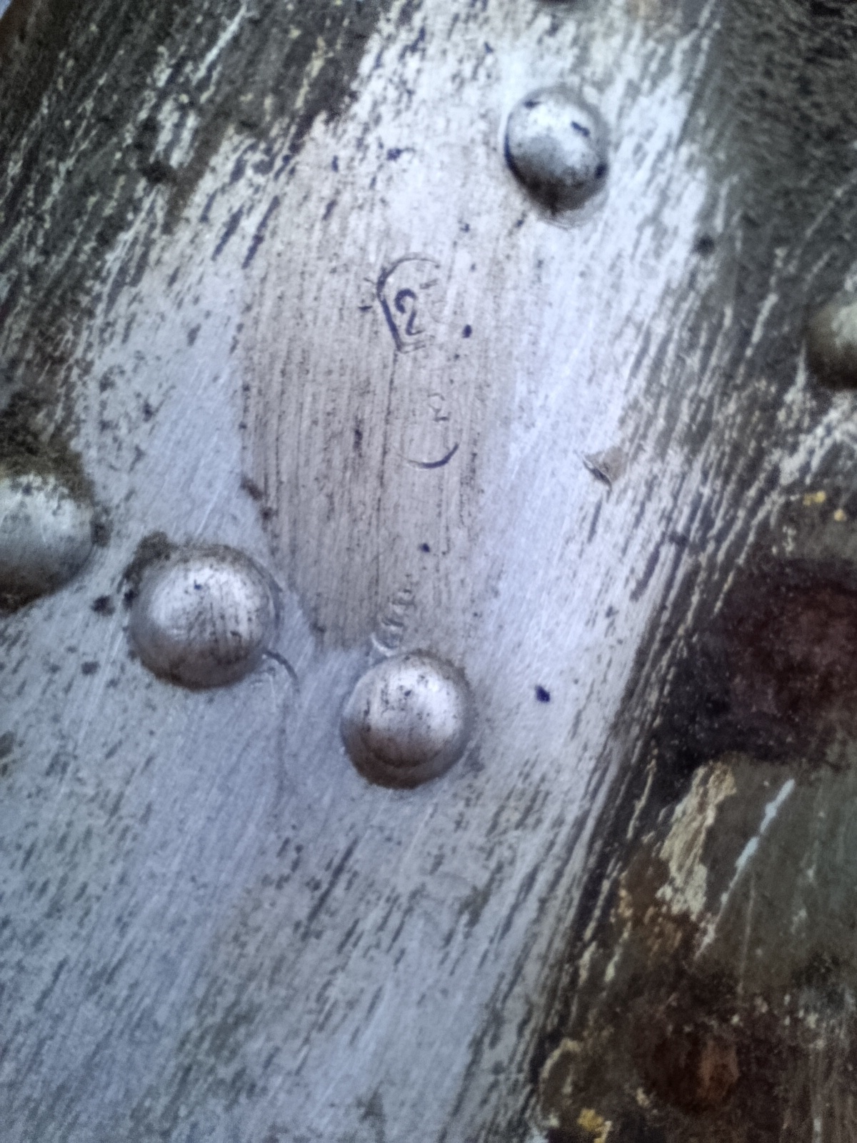

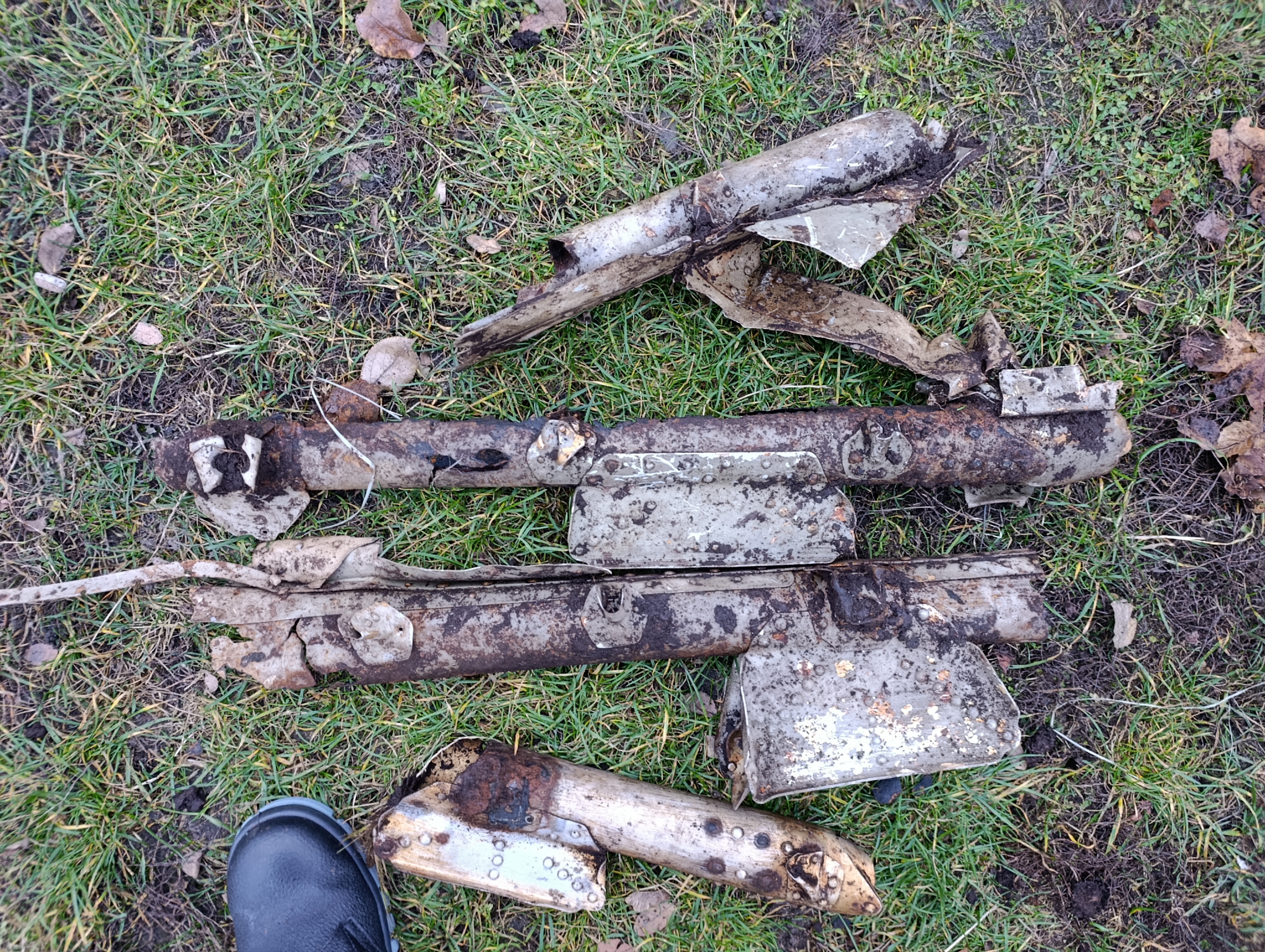

День добрый уважаемое сообщество.На месте падения нашего СБ-2 нашлась такая деталь,просьба помочь в определении.
Изменено пользователем Снеговик1980

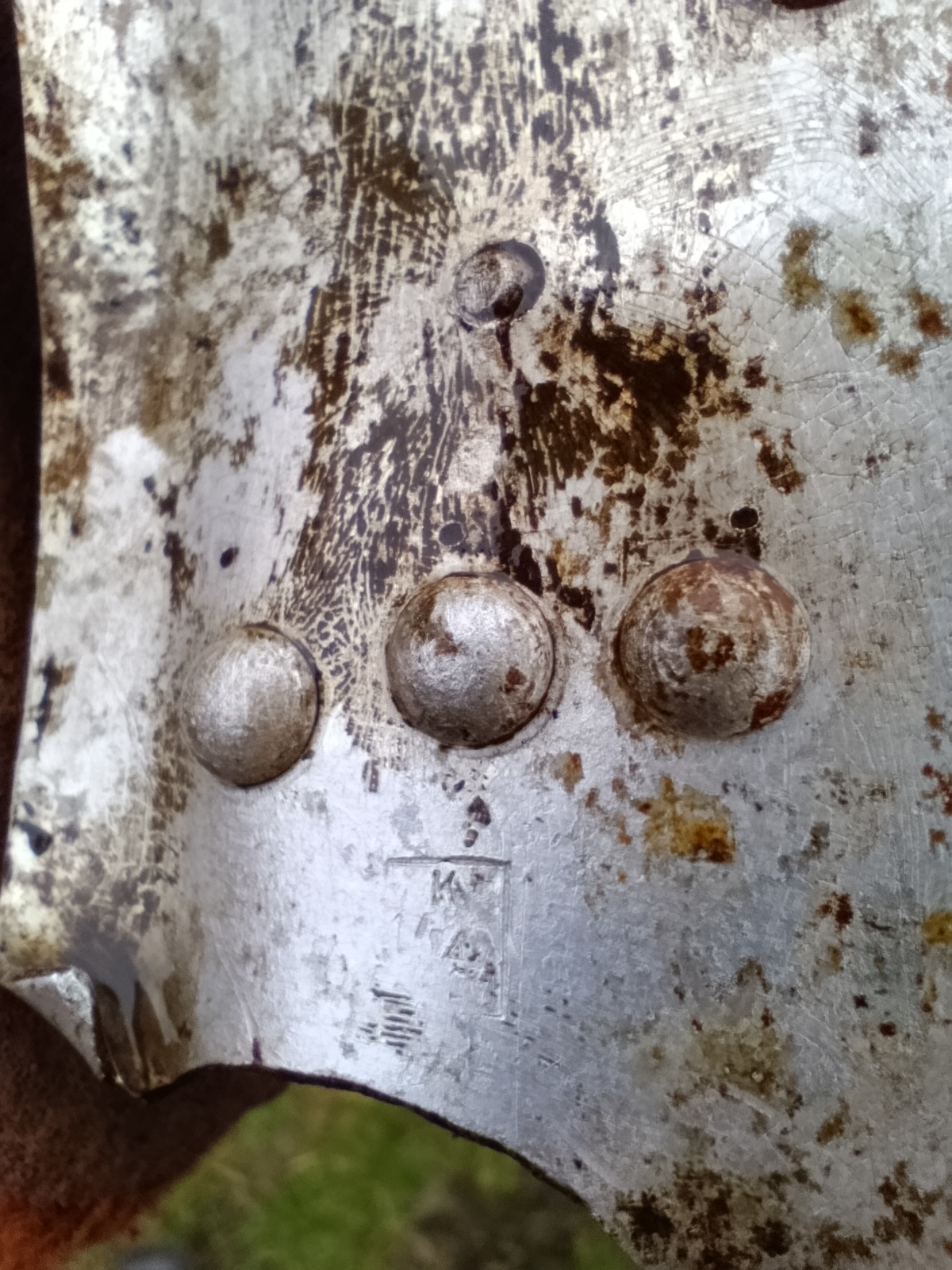

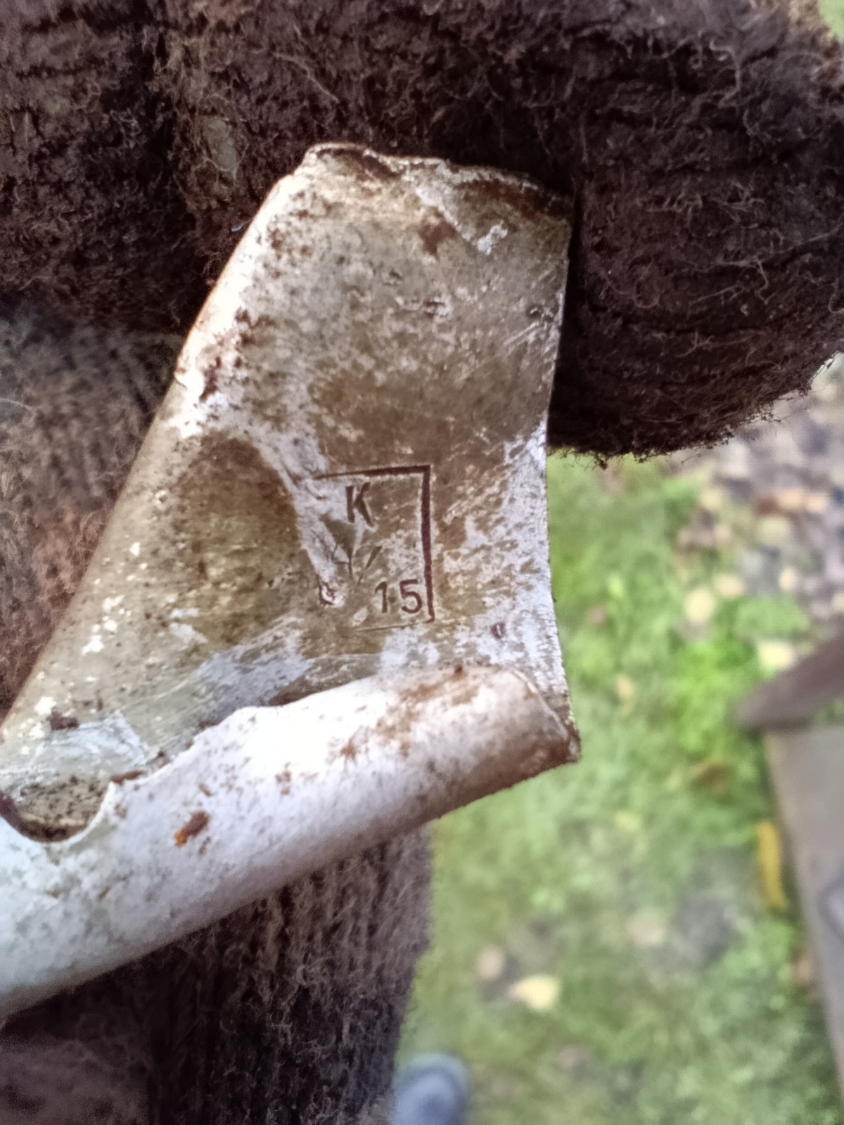

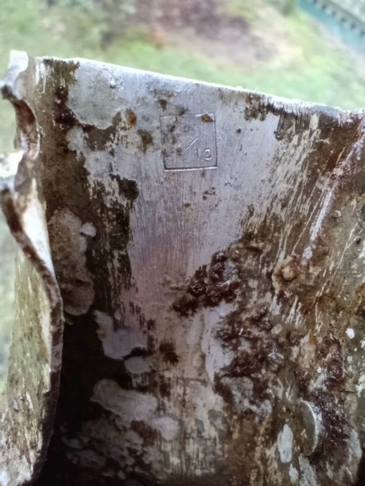

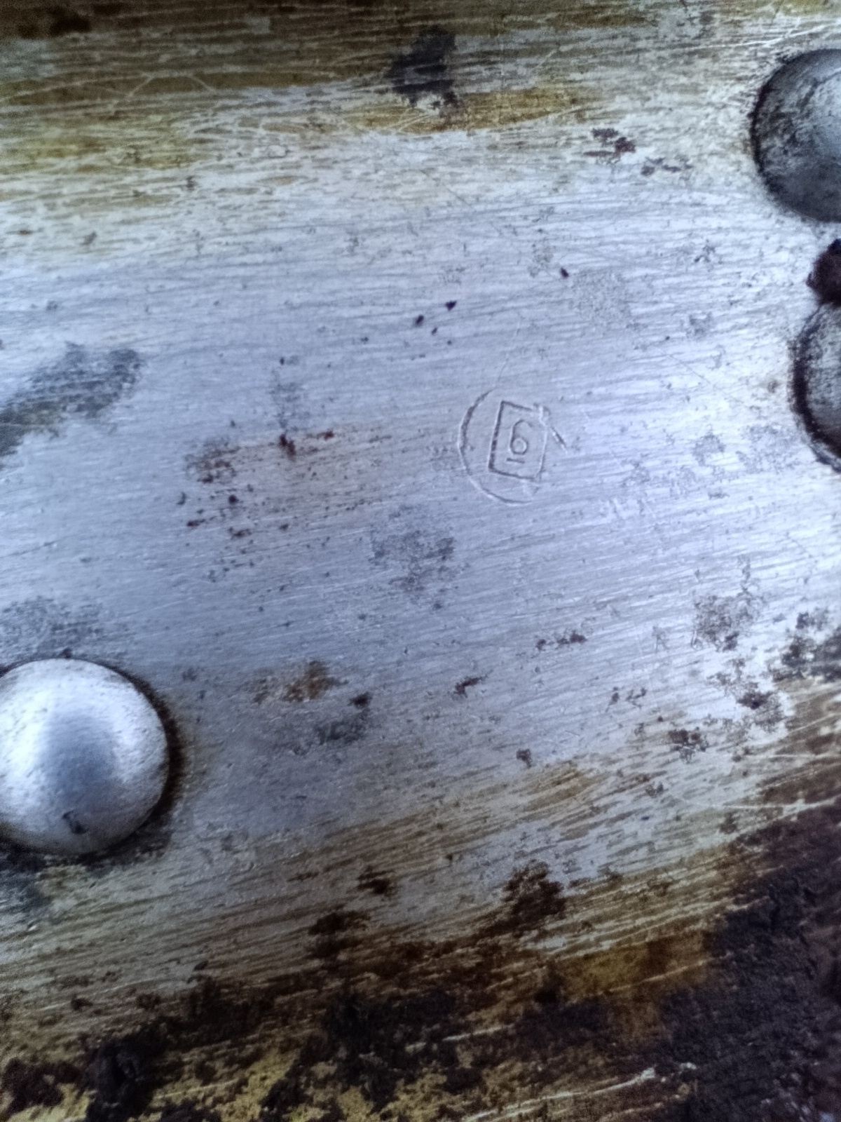

Судя по чекухам, у Вас СБ 125-го завода (если действительно это СБ а не Пе-2)
Изменено пользователем Синд

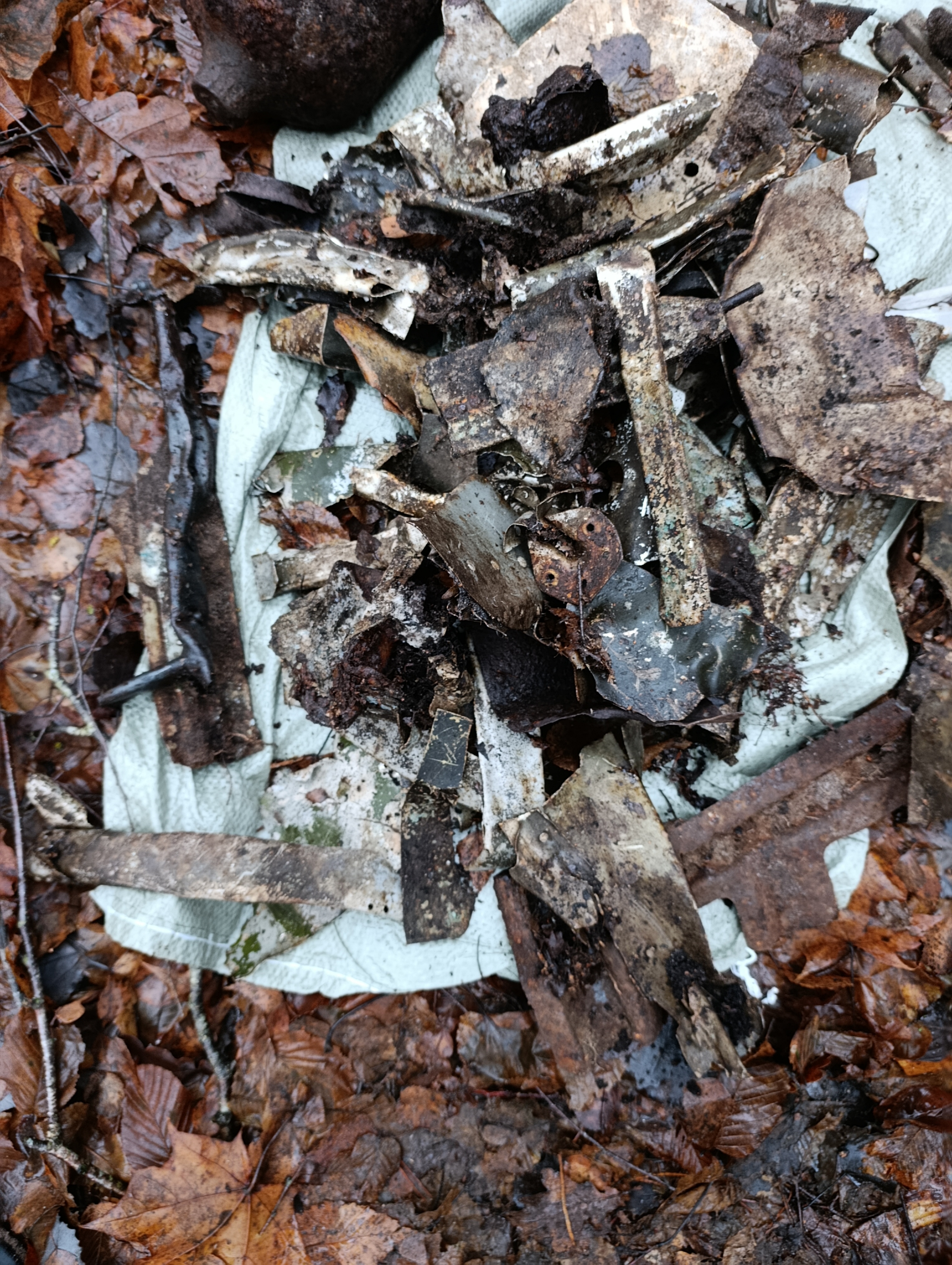

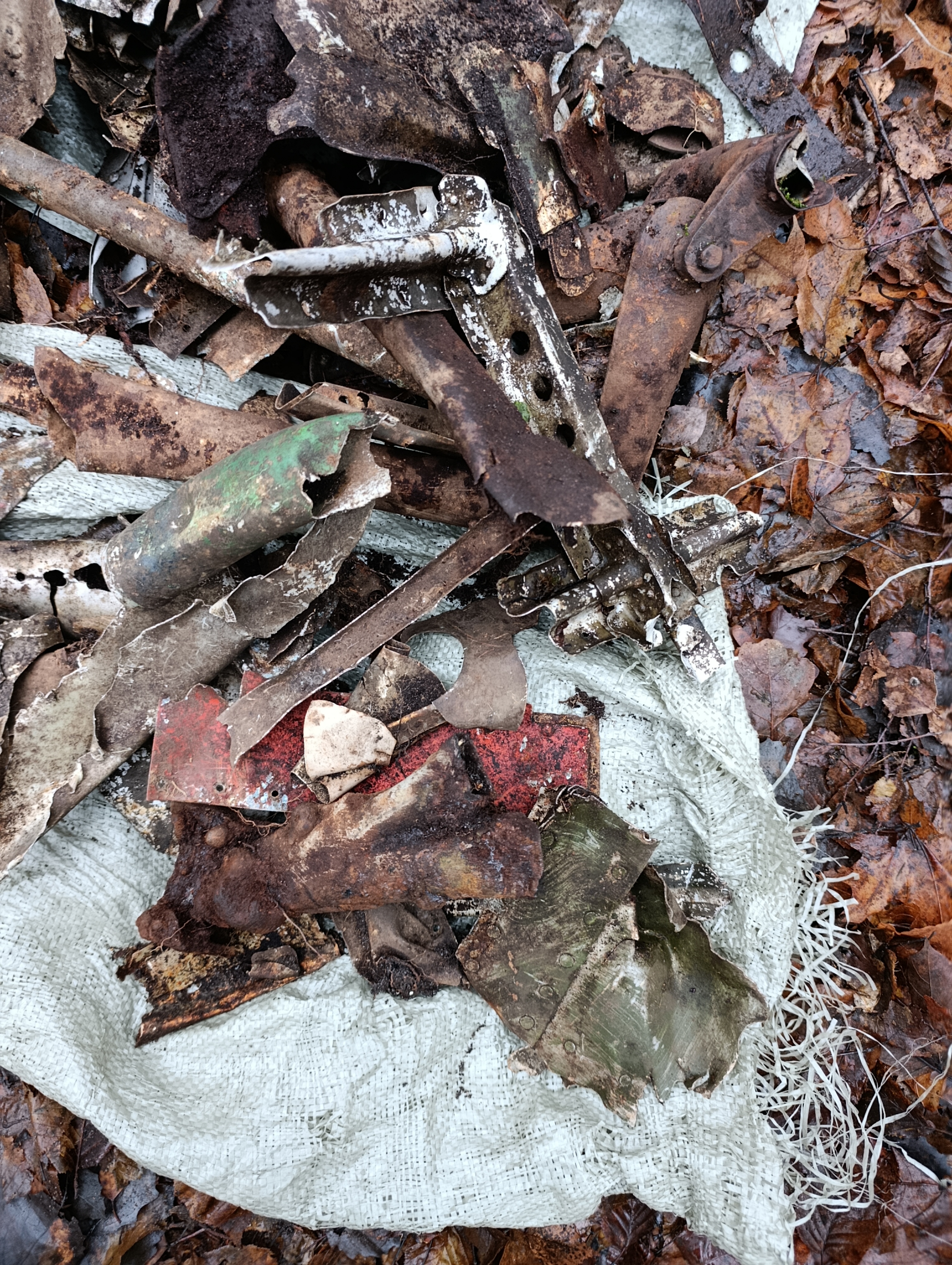

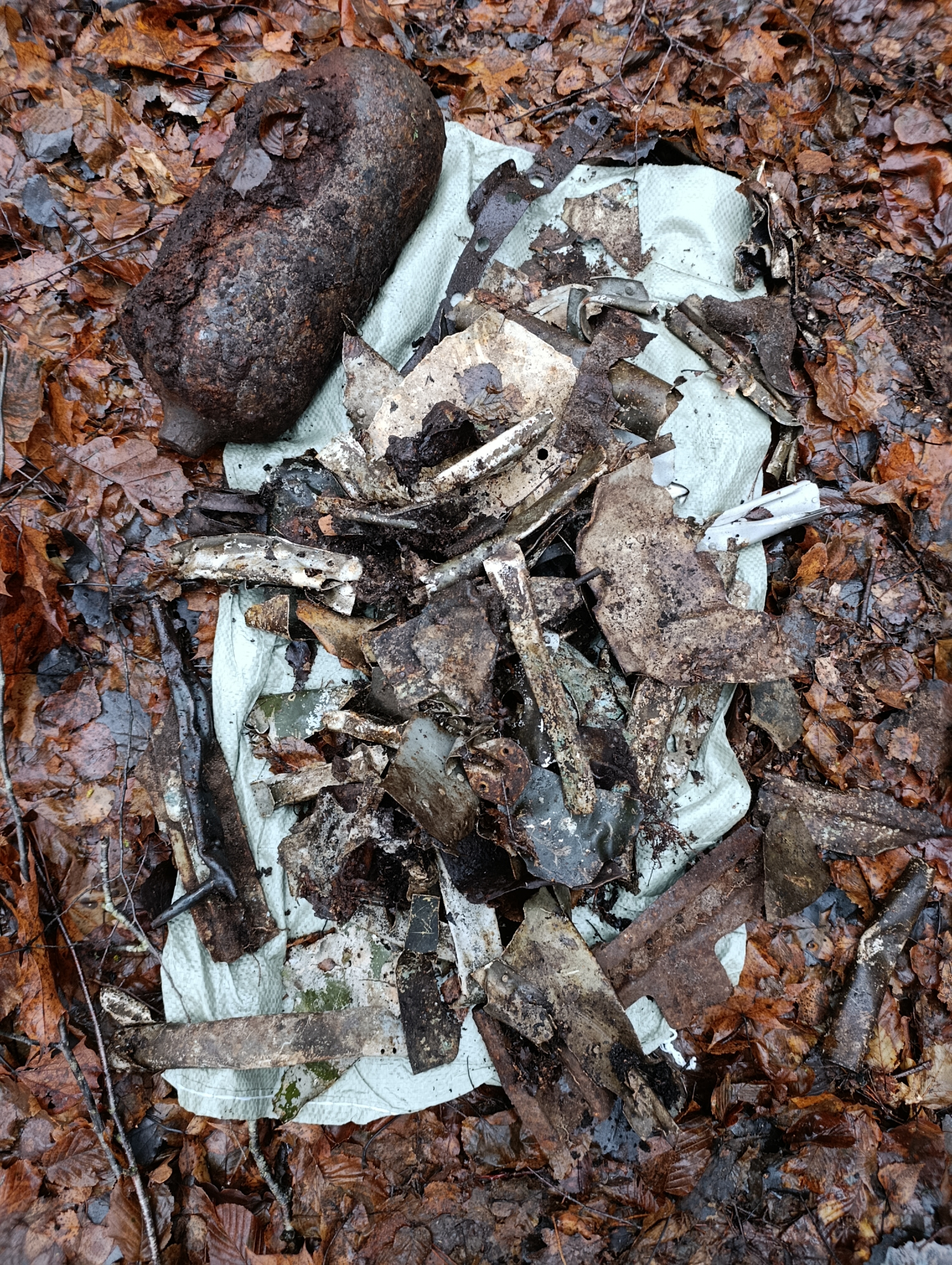

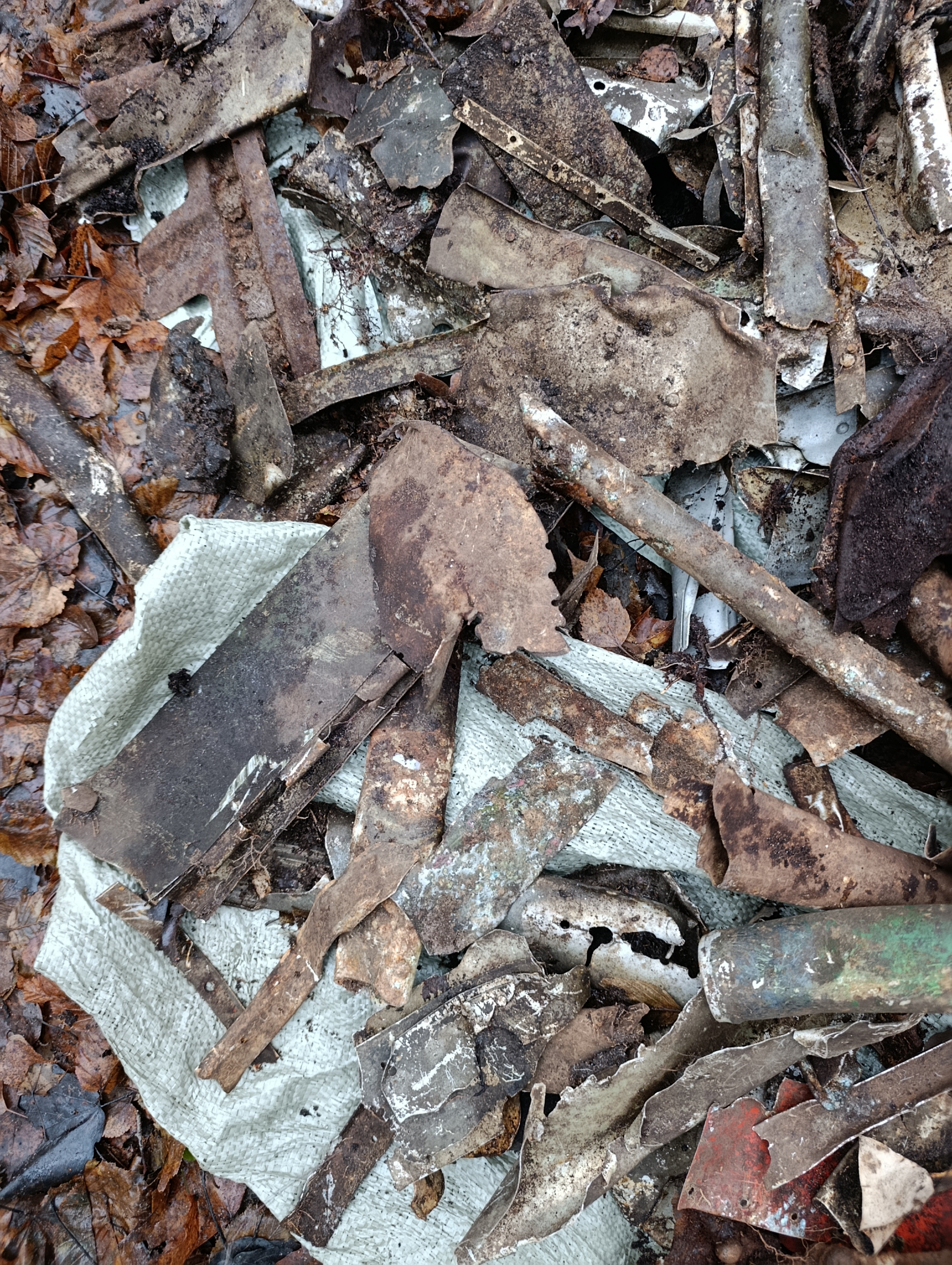

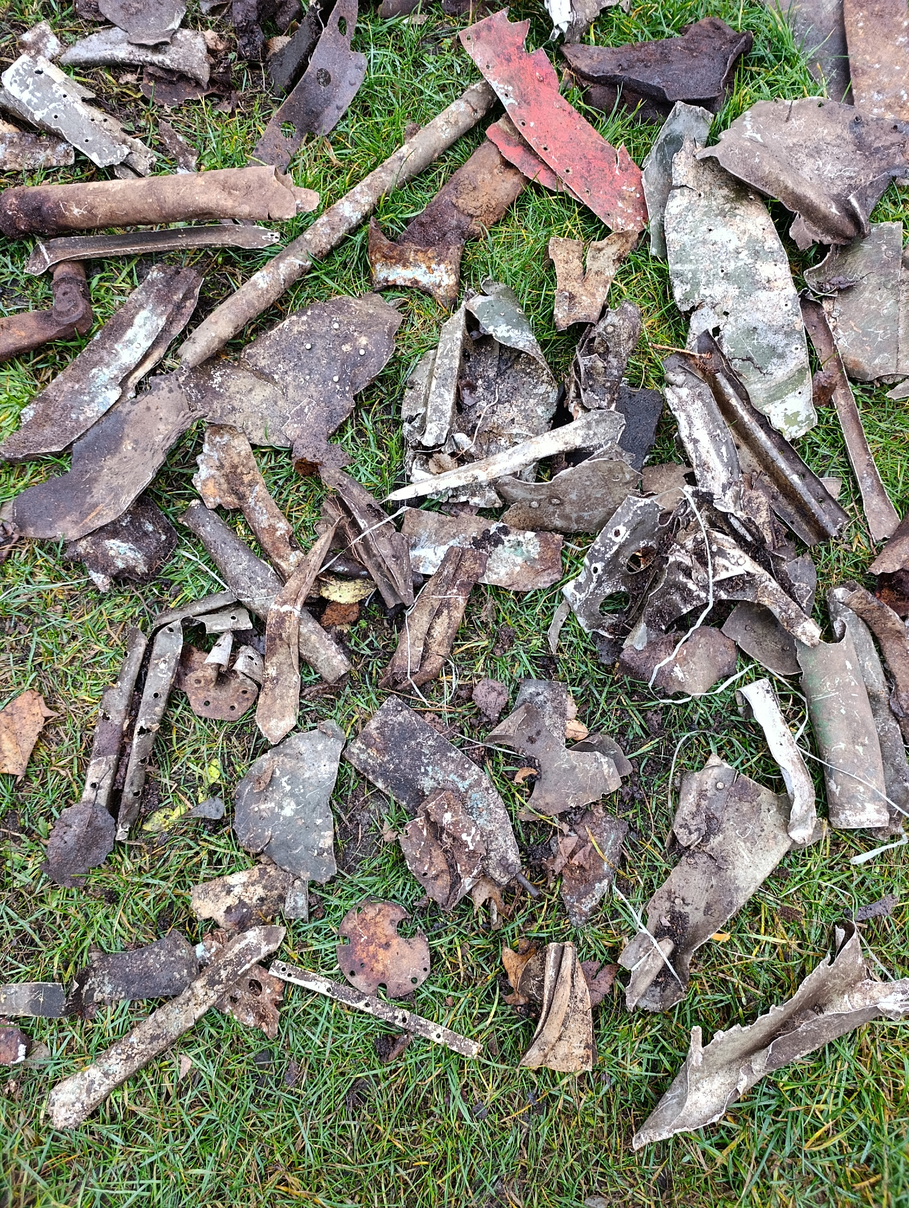

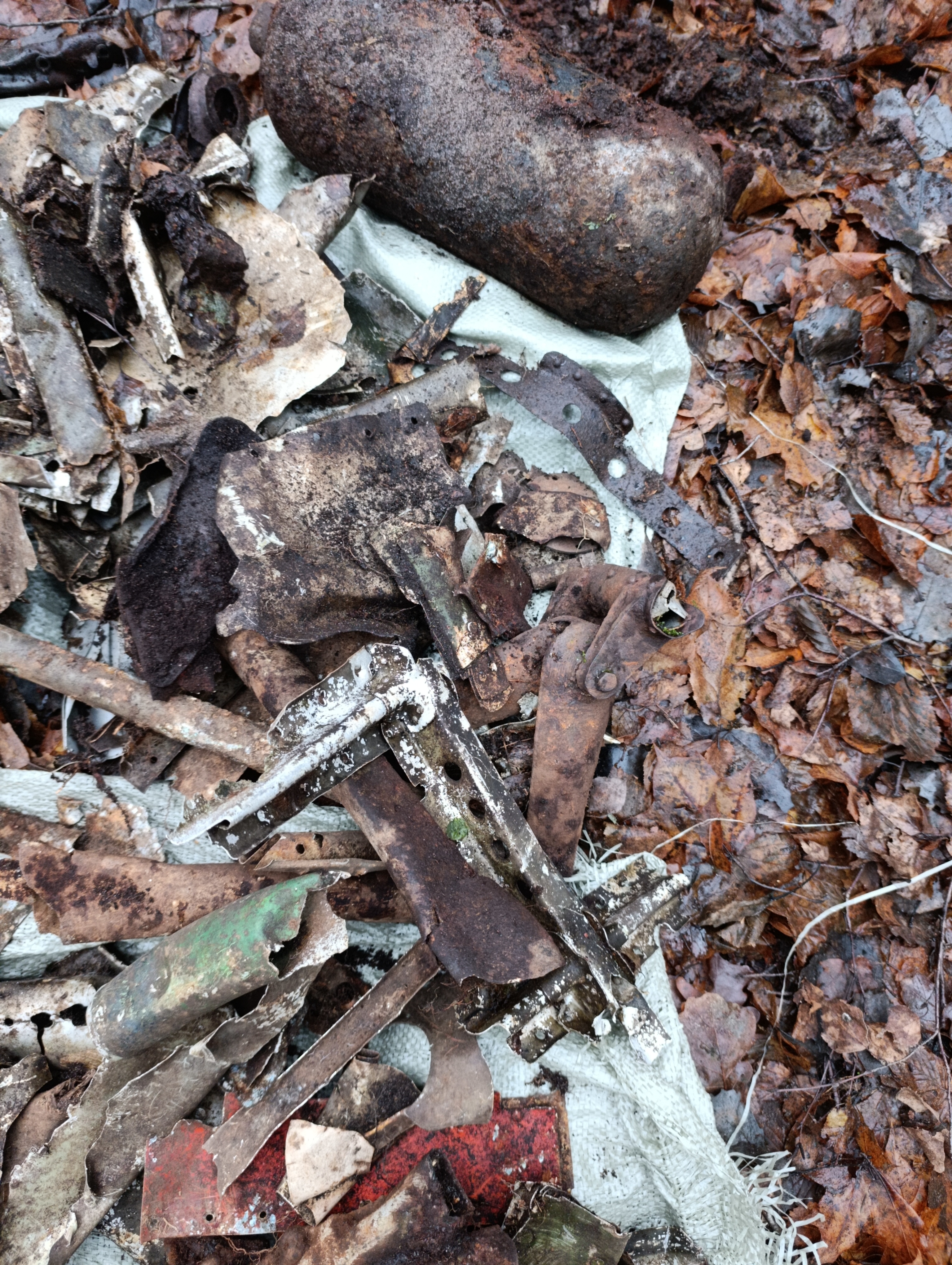

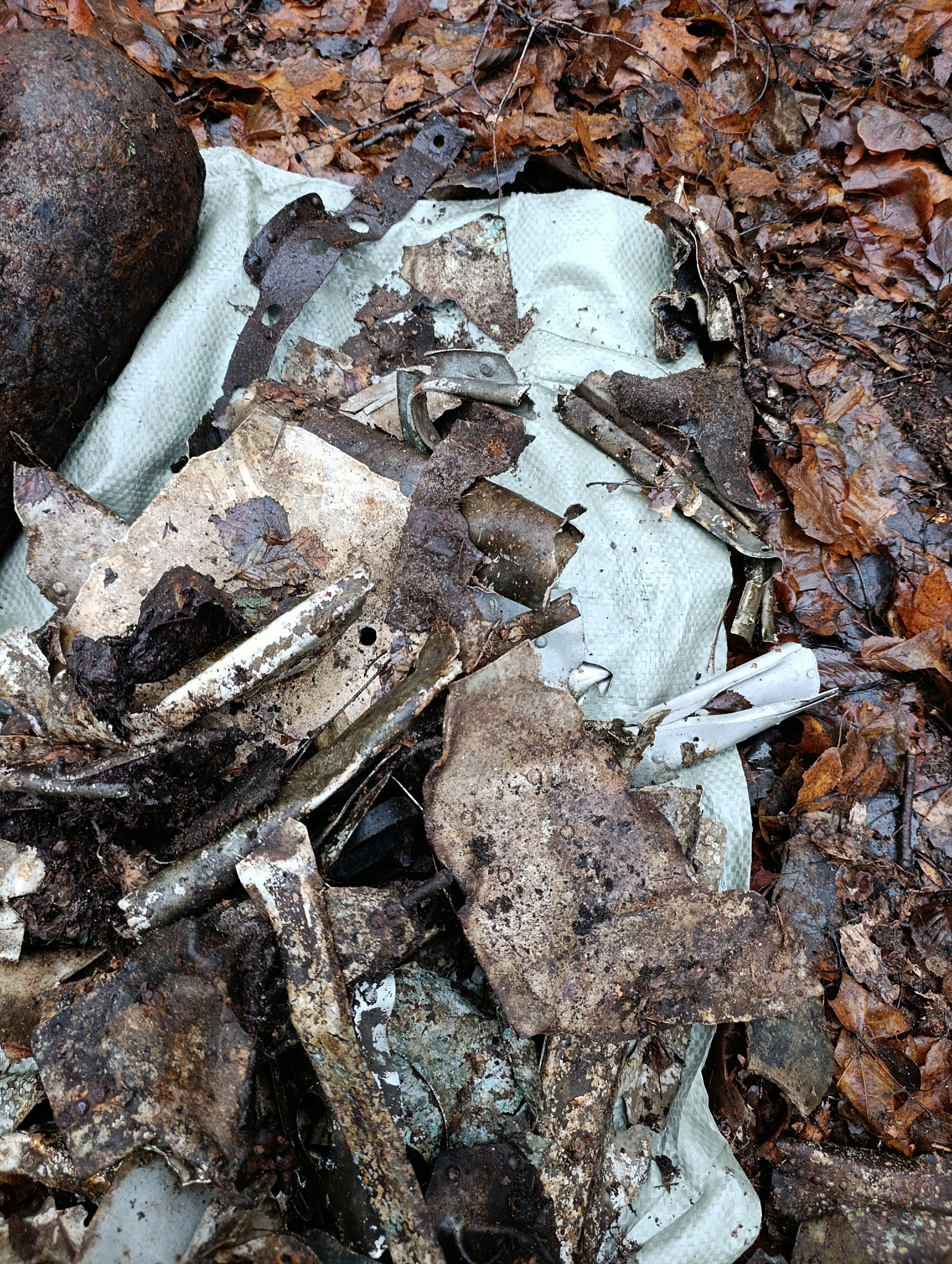

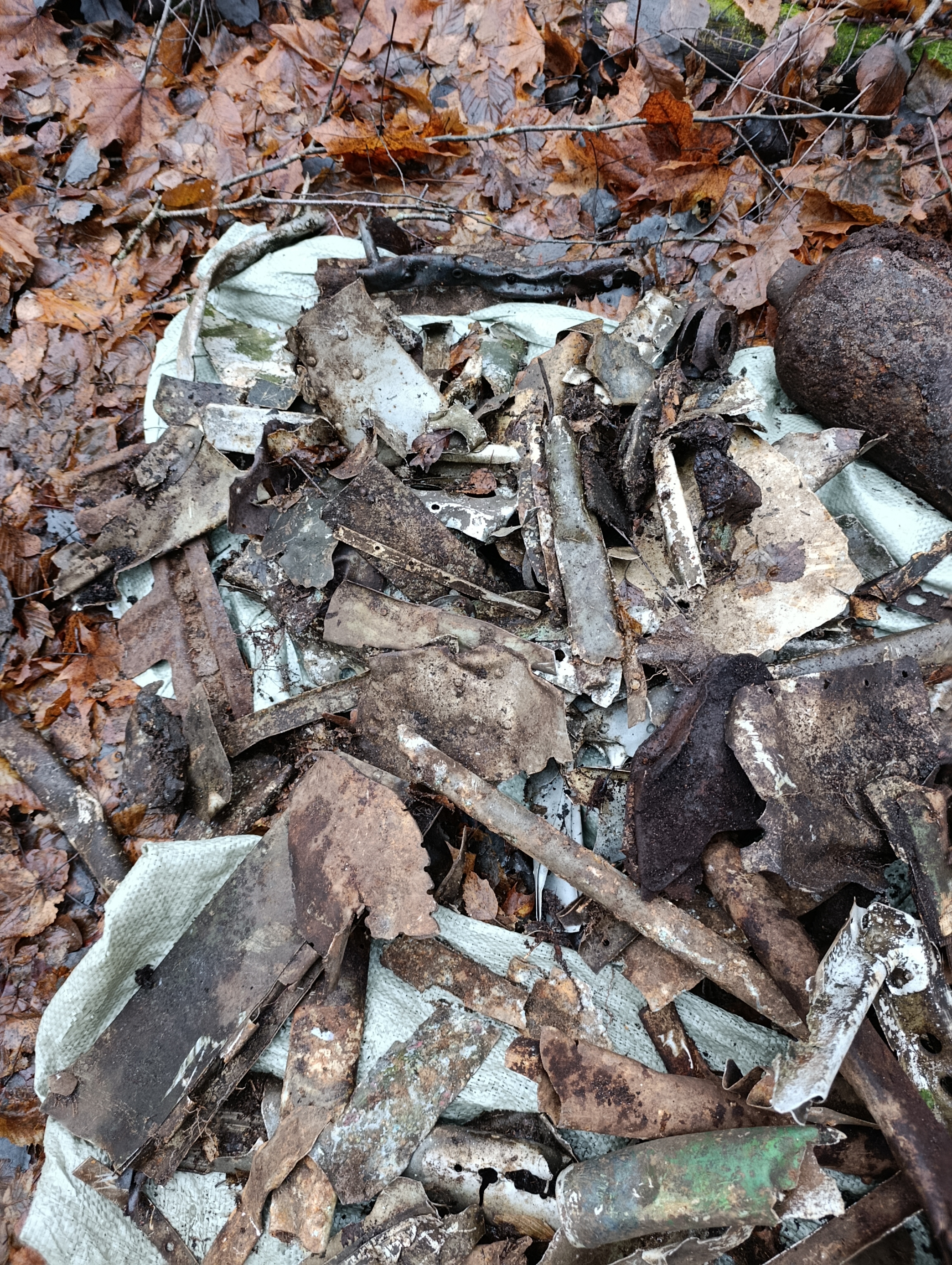

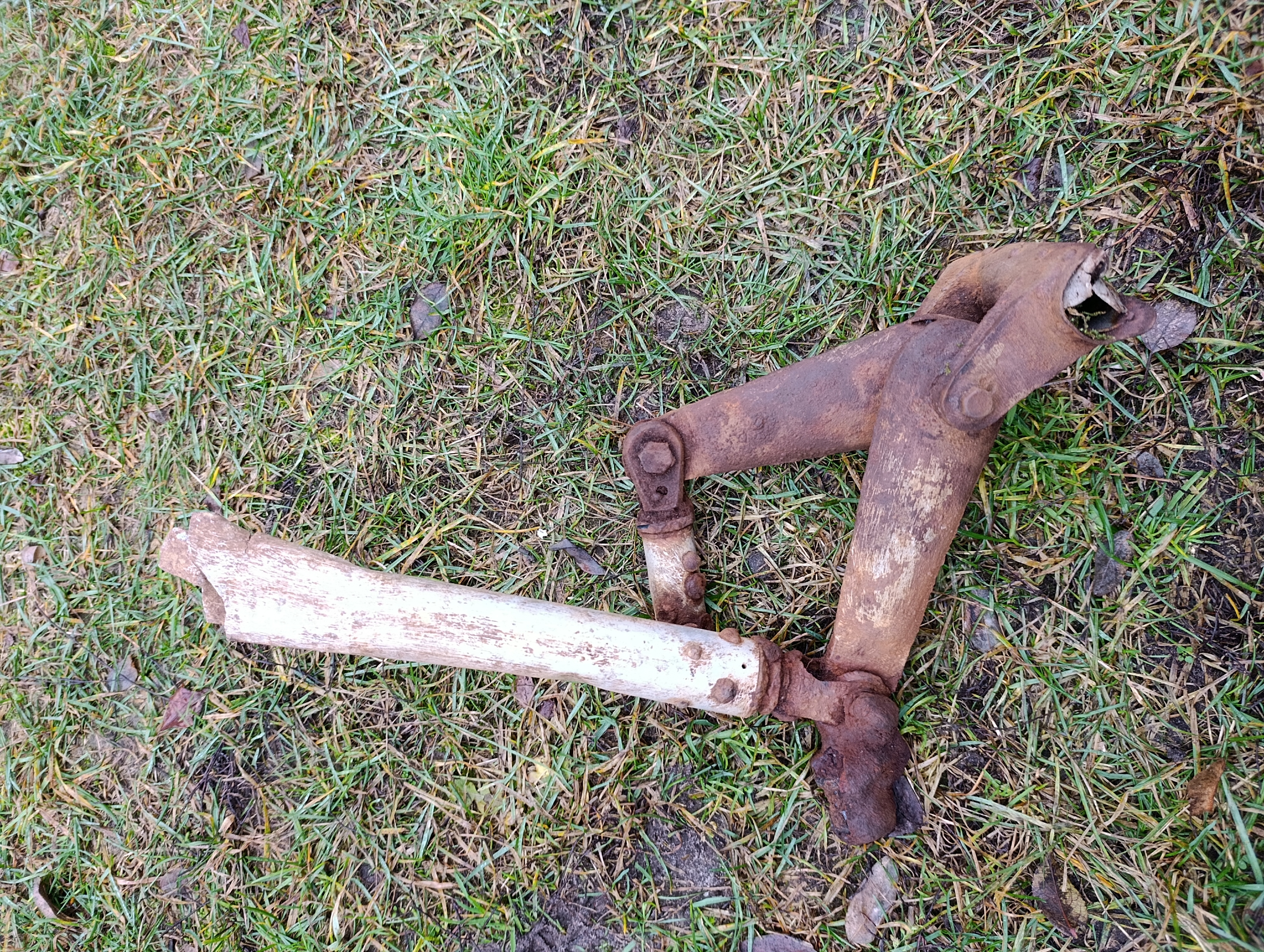

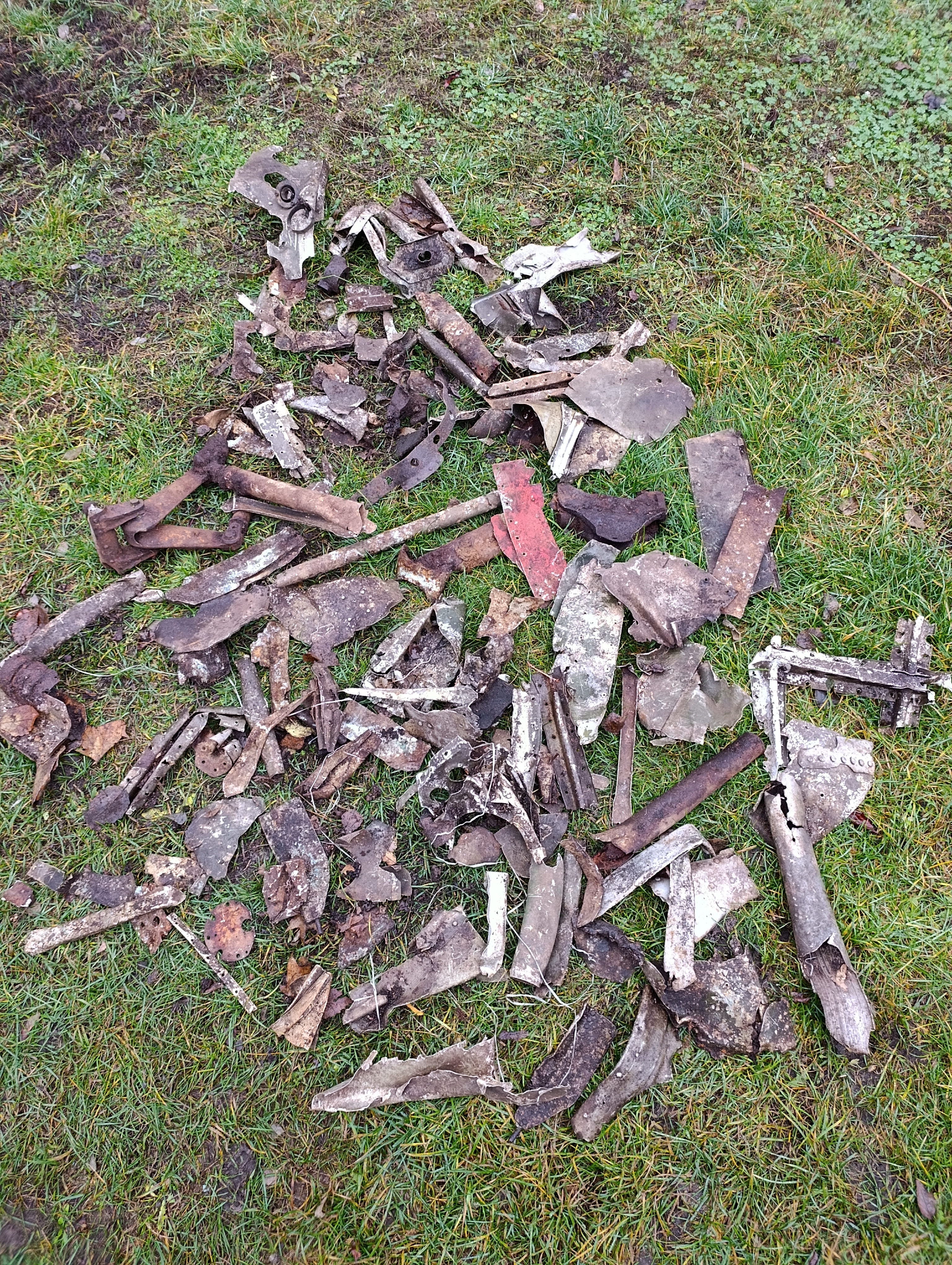

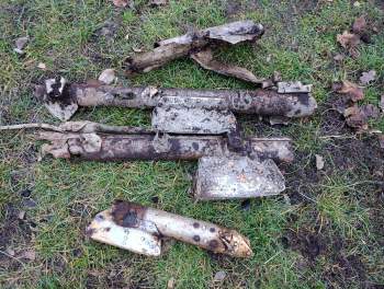

Нашим ПО "Память"в Брестской области найдена точка падения нашего СБ-2 в первые дни войны.Много Кусков фюзеляжа,разброс в районе 50 метров,местные усилено его дербанили.Самолет падал в болото.Деталей с номерами моторов или самого Самолёта пока не нашли.
Ну  это  еще  вы  нормально  накопали,  бывает  меньше  остается.
Странно,  что  нет  не  одной  детали  от  мотора.
Правильнее  будет  писать  просто  "самолет  СБ"
@авиатор Моторы в болоте лежат,верх местные вытянули,а низ остался.Вскором времени будем подымать остальное .
@Снеговик1980 не заметили Вы поправки от коллеги @авиатор Не было никаких СБ-2, были обозначения типа "СБ-2-М-100", что означает "скоростной бомбардировщик с ДВУМЯ моторами М-100". Вот его пикирующая модификация реально несла индекс Ар-2. Правильно писать просто "СБ"
@AgafonovE Спасибо за поправку,я в этой теме не очень давно.Любая информация в радость.С уважением Александр.
@Снеговик1980 наверное надо дождаться моторов или их фрагментов с номерами. По выложенным фото конкретный самолет, и уж тем более экипаж, не установить.
Мы уже по точке падения предположительно знаем экипаж.Но надо подтверждение.Это точно СБ.Дальше ждём ответ от наших коллег.

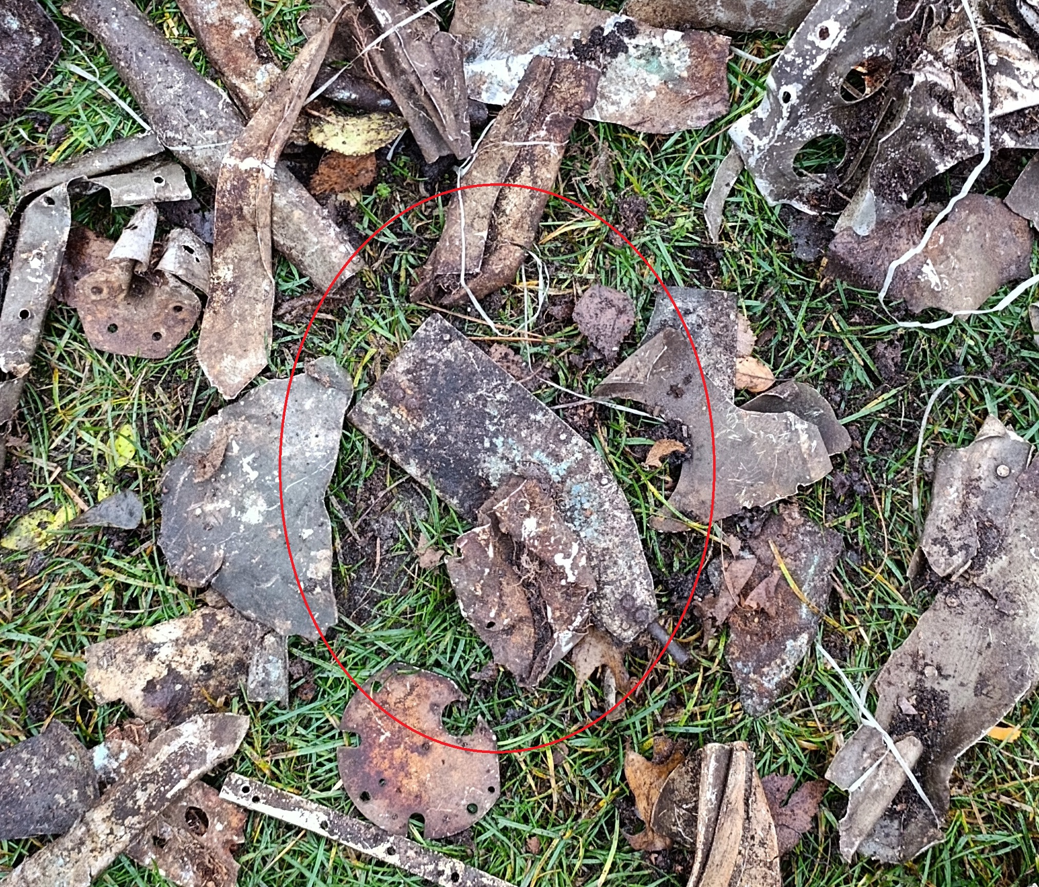

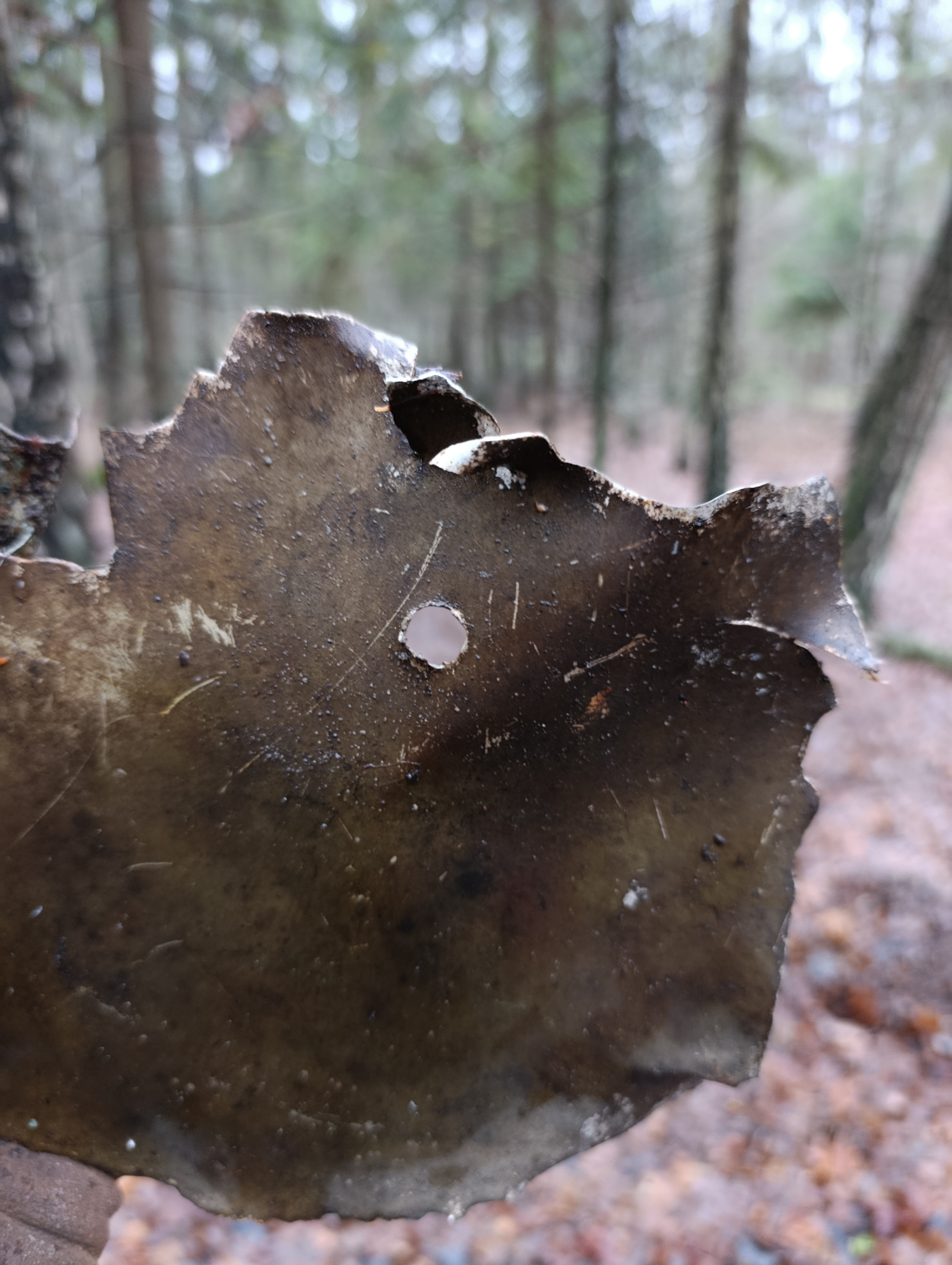

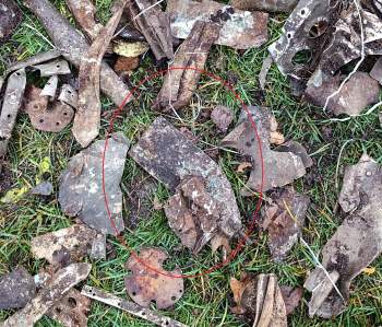

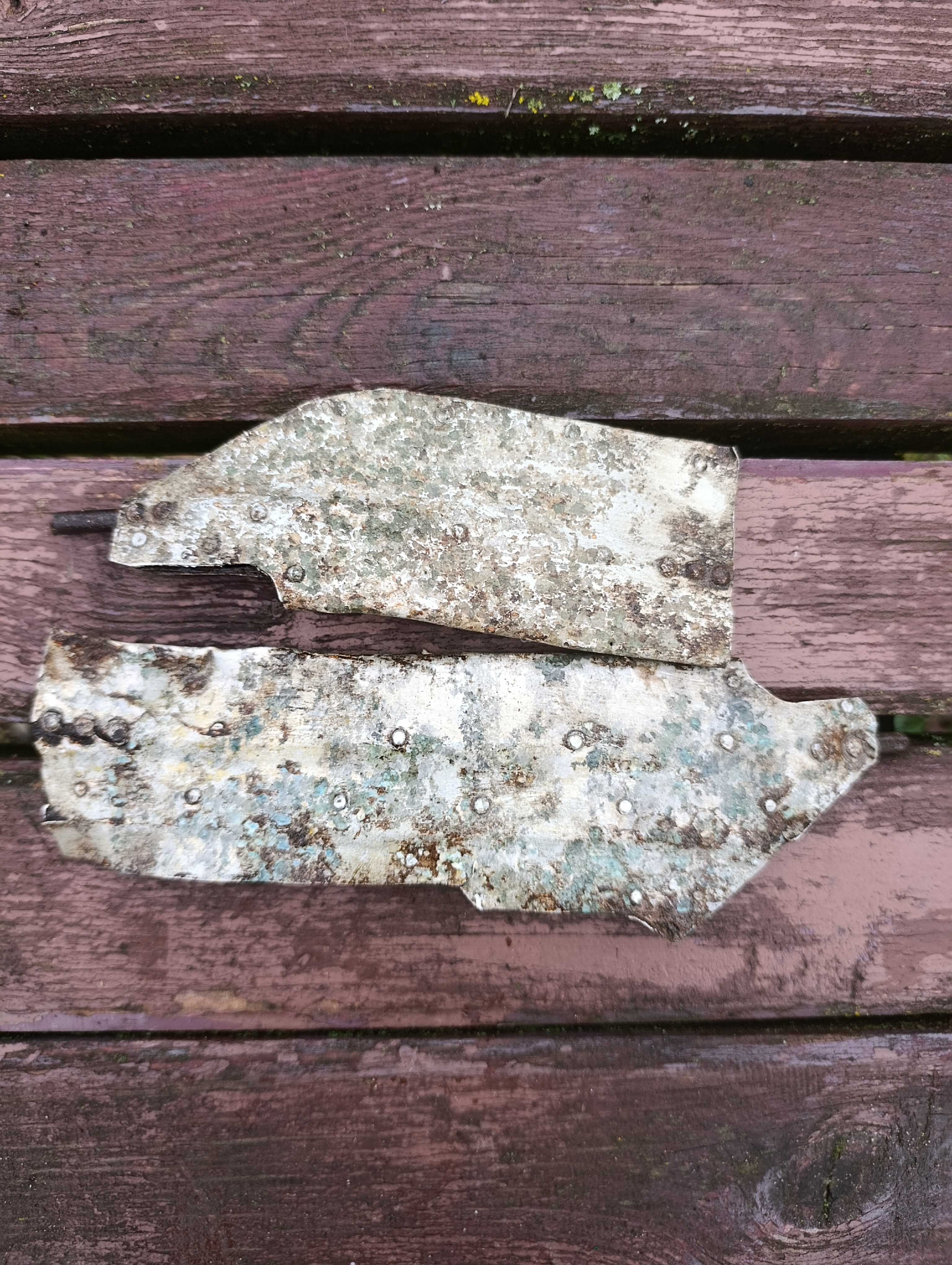

@Снеговик1980 Александр, не ленитесь перемыть и перечистить всё найденное. На одном из снимков заметил обломок створки лобового радиатора. Пока ясно одно, что это СБ ранних серий. Есть пулевые пробоины на некоторых обломках обшивки. Не факт, что этот ваш СБ 125 завода, т.к. на этом заводе около 70 самолетов СБ были собраны из комплектов присланных с 22 завода. Поэтому в данном случае чекухи брать во внимание не стоит. Начало войны. Как мог СБ собранный в 37-38 г. 125 завода оказаться в р-не Бреста? Такие старые машины стали попадать на фронт к зиме 41г., когда стало совсем туго с самолетами.
@навигатор Владимир Иванович,спасибо за объяснение,а не могли бы указать на каком фото часть створки?С уважением Александр.
