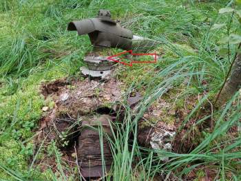

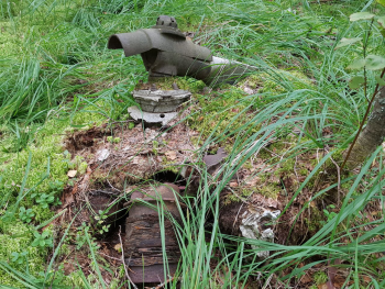

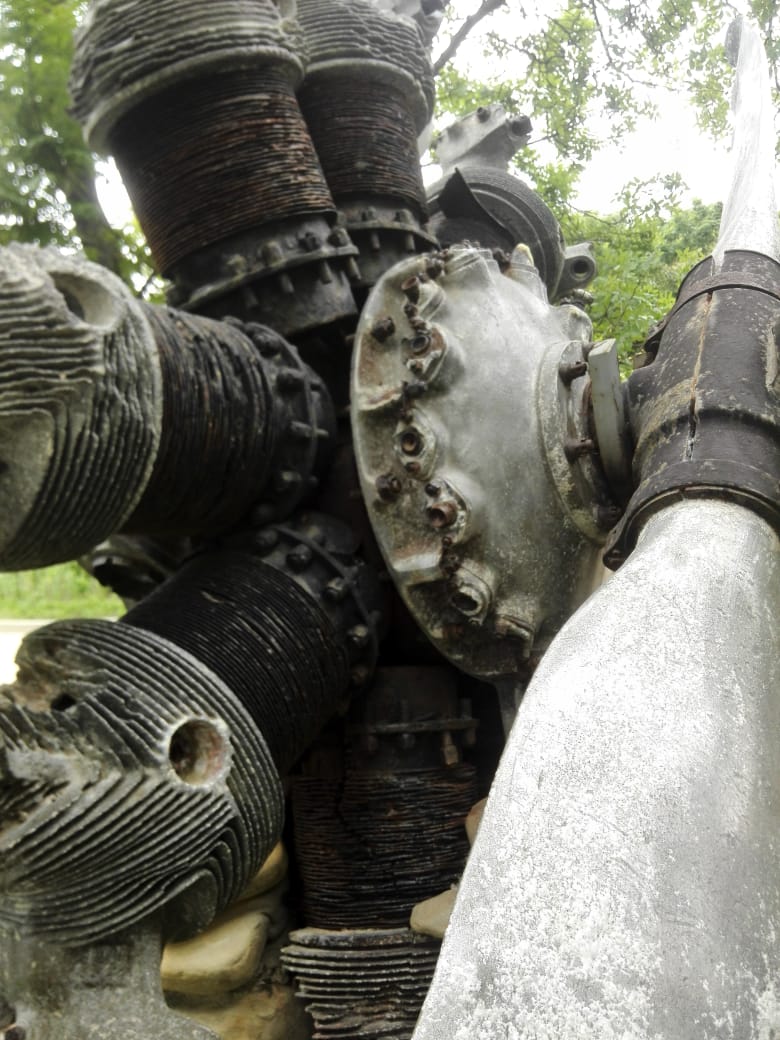

Прошу помочь в опознании самолёта.
Тема давняя, нашедший оказался не сильно адекватным человеком и место обнаружения поисковикам так и не показал. Поэтому просто любопытно знать на будущее, что это может быть за самолёт. Фото только эти.
IMG-20200726-WA0056.jpgЭто не наш мотор. У чайки другая ступица винта.
Изменено пользователем Raptorx4

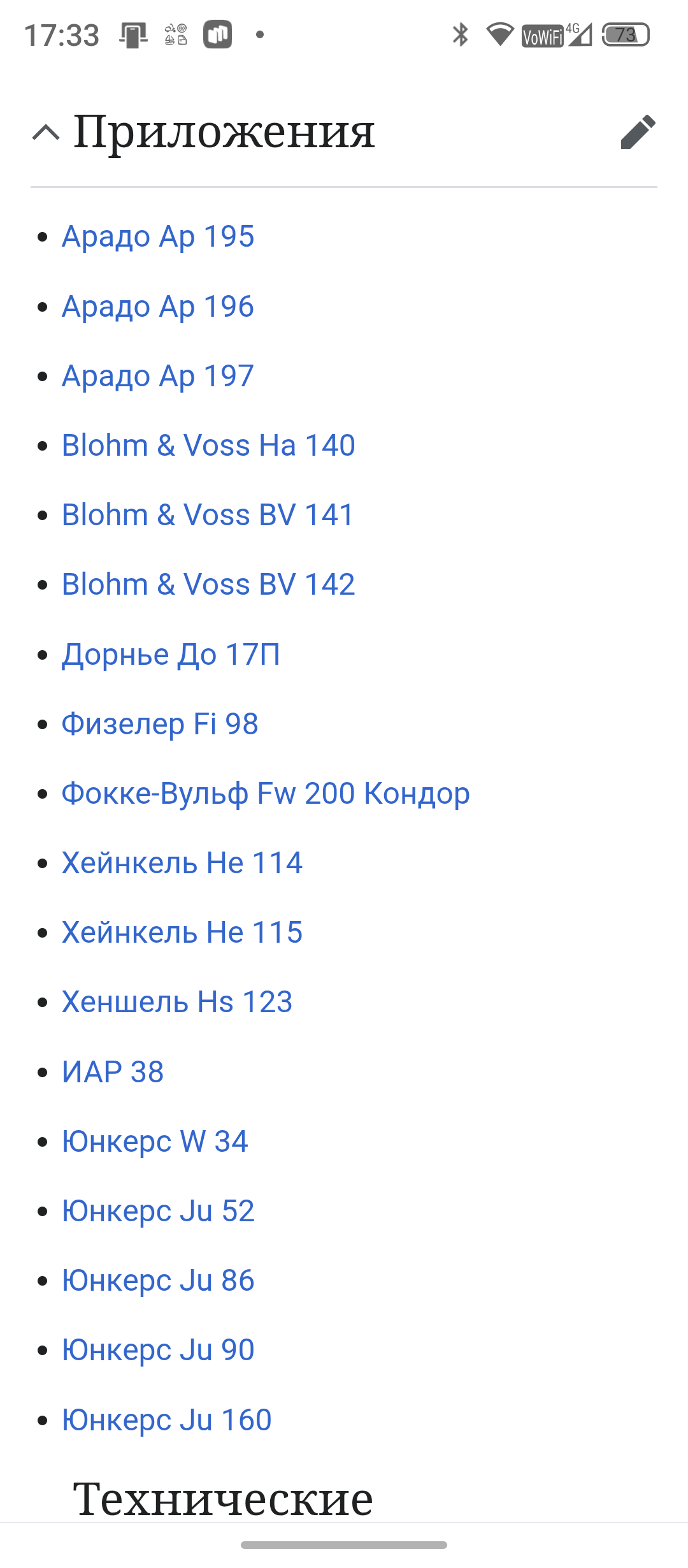

Если  BMW 132 мотор то не факт что , « тетушка Ю», может и хеншель, арадо, фокер, хеншели точно здесь были в 41-42 годах
7 минут назад, ВМФ74 сказал:
Screenshot_20251025-173359.png.                               Ну да , там много чего было с этим мотором.

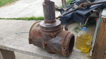

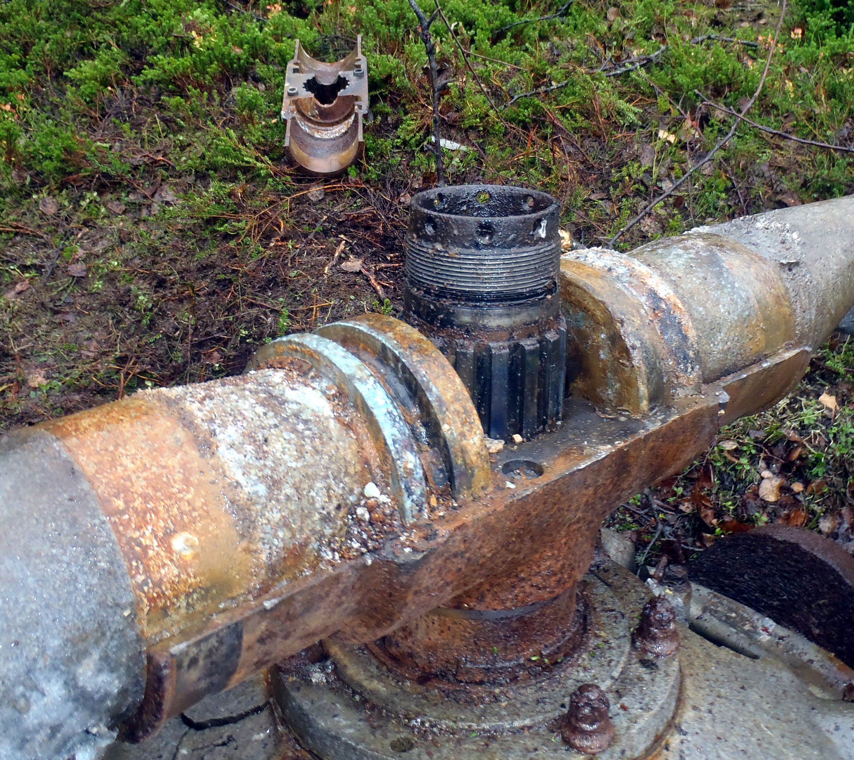

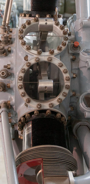

У БМВ-132 фланец цилиндра круглый и крепиться 16 несимметричными шпильками. У М-22(М-25) 12 шпилек и фланец граненый.
13 минуты назад, Алекс21 сказал:
Кто то у кого скопировал...
Короткий опыт сотрудничества с немецкой концессионной фирмой "Юнкерс" в Филях. "Чаек" с таким винтом очень мало было,скорее И-15.
3 часа назад, Юрий Анатольевич сказал:
Тоже склоняюсь к этому.
4 часа назад, Raptorx4 сказал:
да. он. редкий самолет. наверно по финской еще мп?
Нет. 26 июня 41 года, 147 иап. И-15 бис №5686. Район р. Зап. Лица. Лётчик Ефремов погиб.

В 25.10.2025 в 15:57, hellcat сказал:

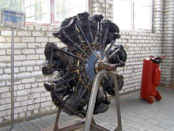

Где-то здесь на торце крышки номер мотора должен быть выбит.
Альберт, а фото номера мотора, случайно, не осталось?
Как выглядит, увидеть БЫ.
12 часа назад, Алекс21 сказал:
Александр, это с музейного мотора фото.

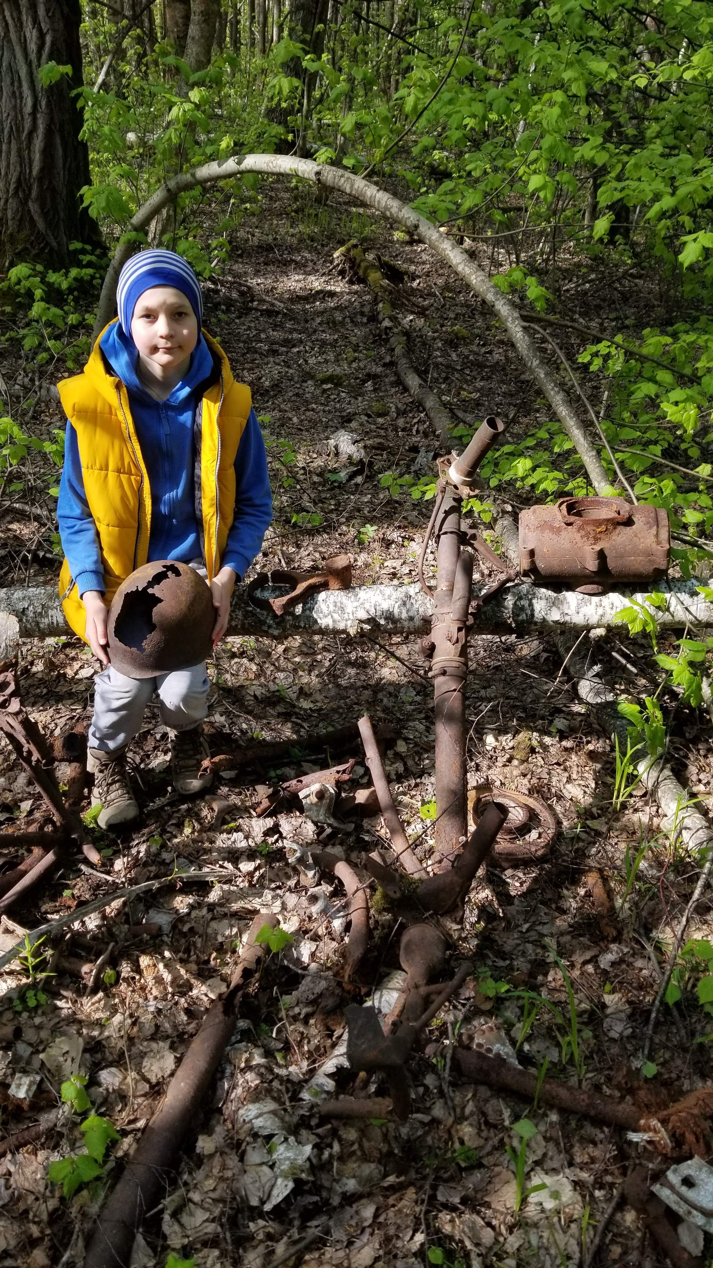

@Raptorx4 в нашем случае это Тверская область. Но, повторюсь, нашедший место так и не показал, писал биполярный бред о том, что мы не поисковики, а он ищет настоящих поисковиков

12 часа назад, hellcat сказал:
Да, Альберт, с этого мотора у меня море фоток, а вот твоей последней не было...
Спасибо!:?:
