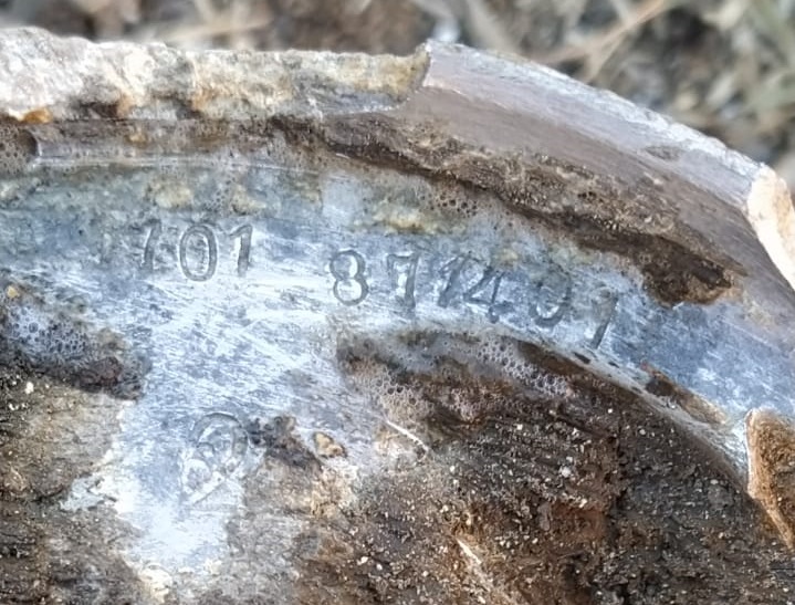

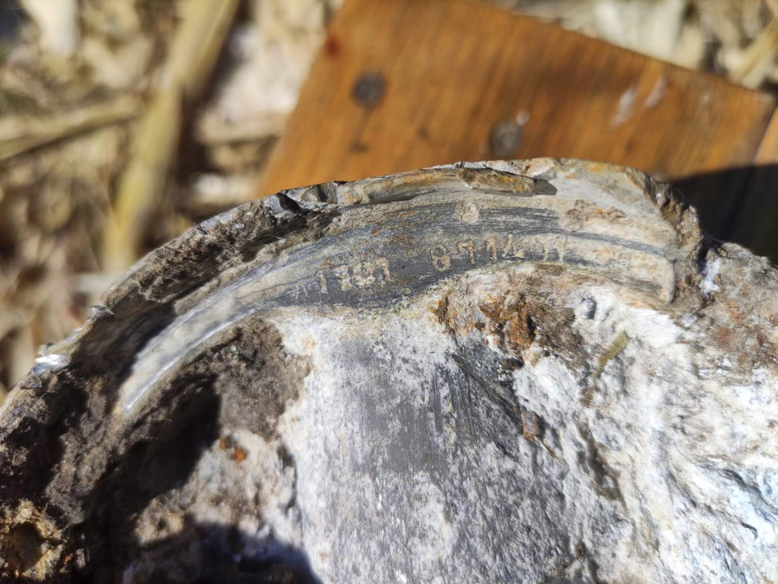

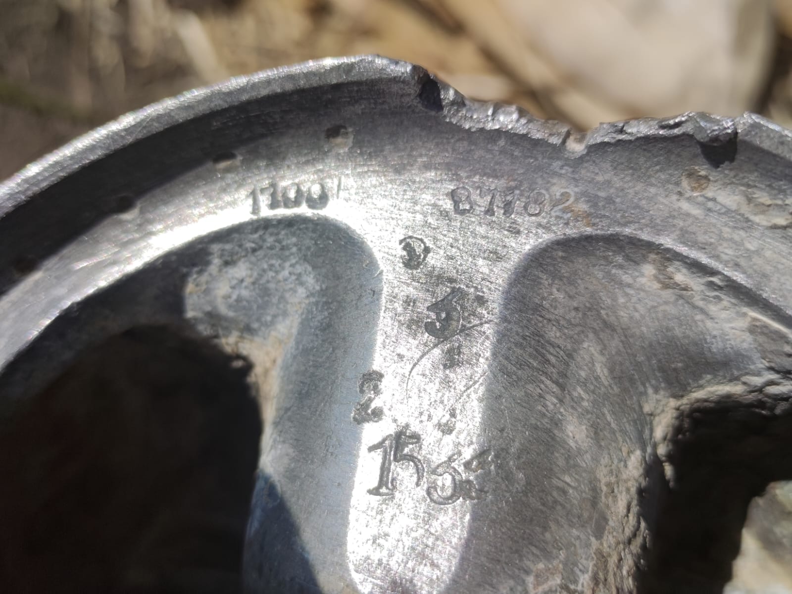

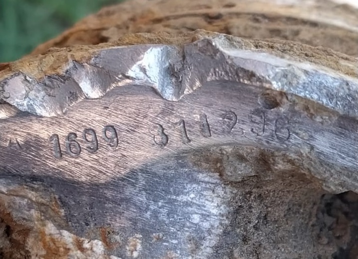

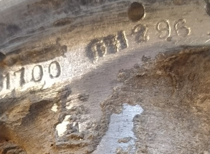

Коллеги из ПО Поиск (ст. Васюринская) нашли место падения бомбардировщика Дб-3 вблизи ст. НовоТитаровская Динского района Краснодарского края. Номера моторов 871401 и 87182. Нужна помощь в привязке самолета к экипажу. Среди моторов ВВС ЧФ таких номеров нет.

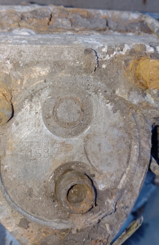

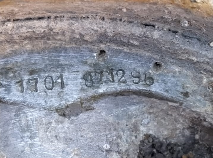

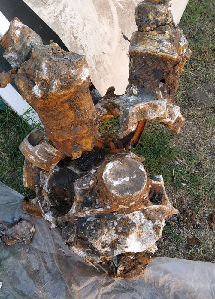

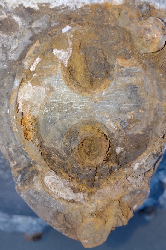

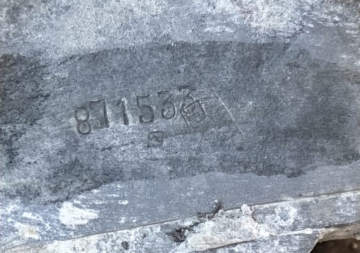

Еще намыли номеров. К ранее найденным добавились 871533 и 871296
Изменено пользователем Жека

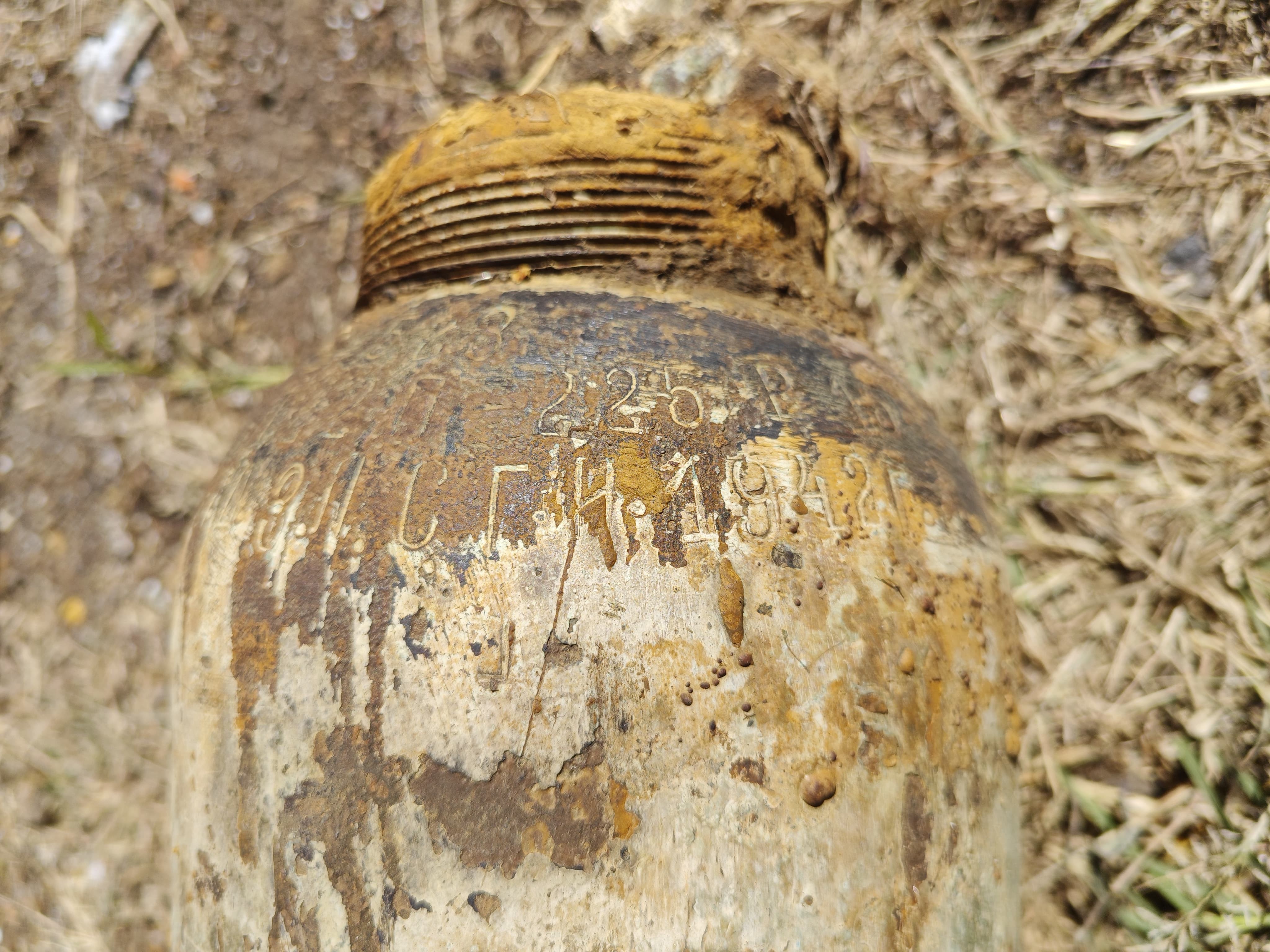

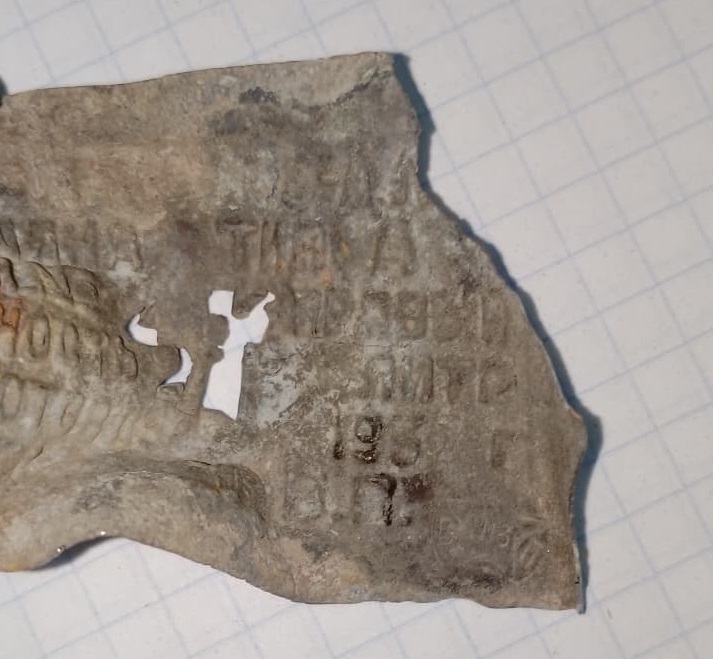

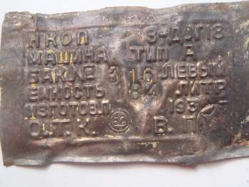

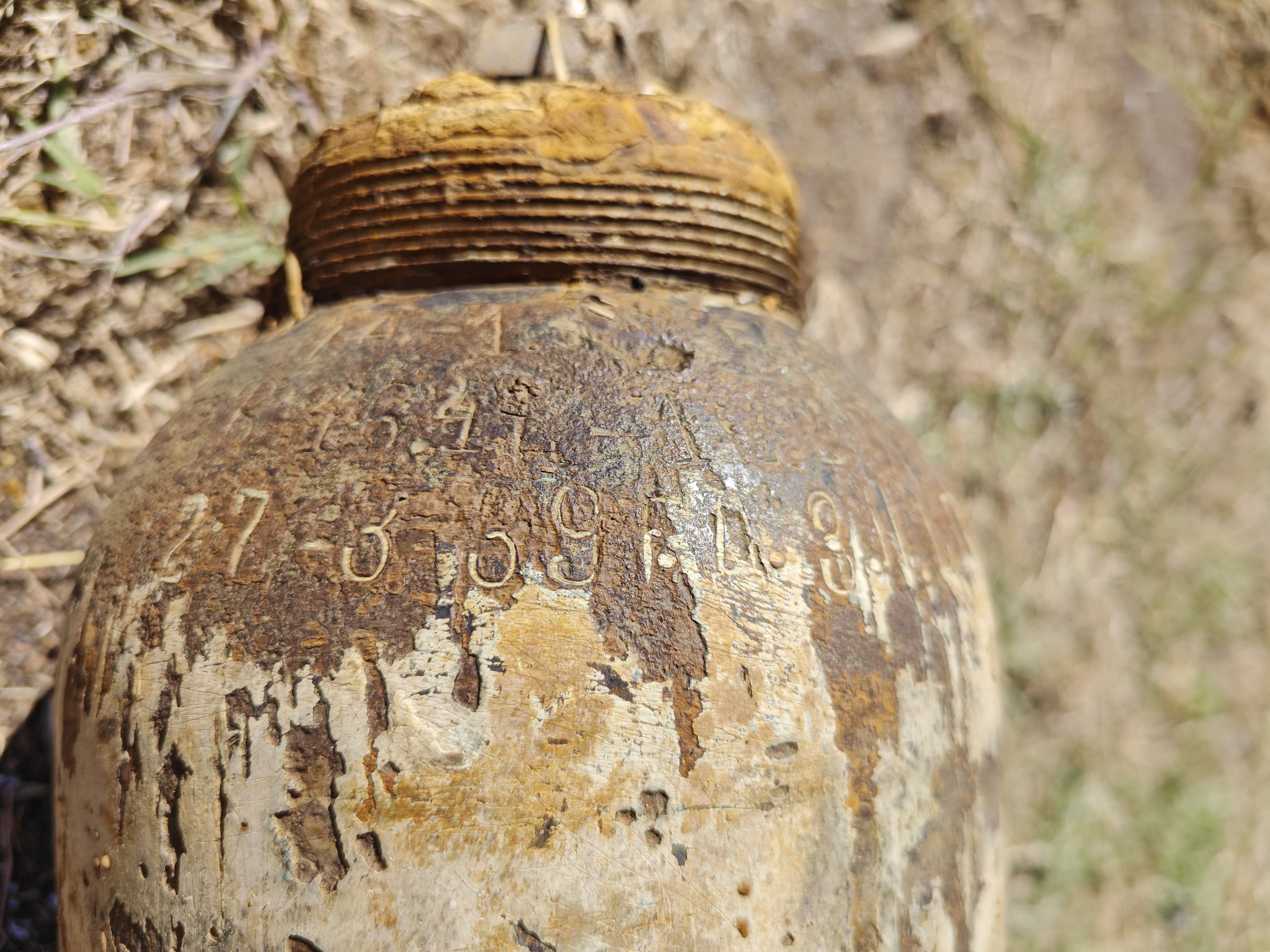

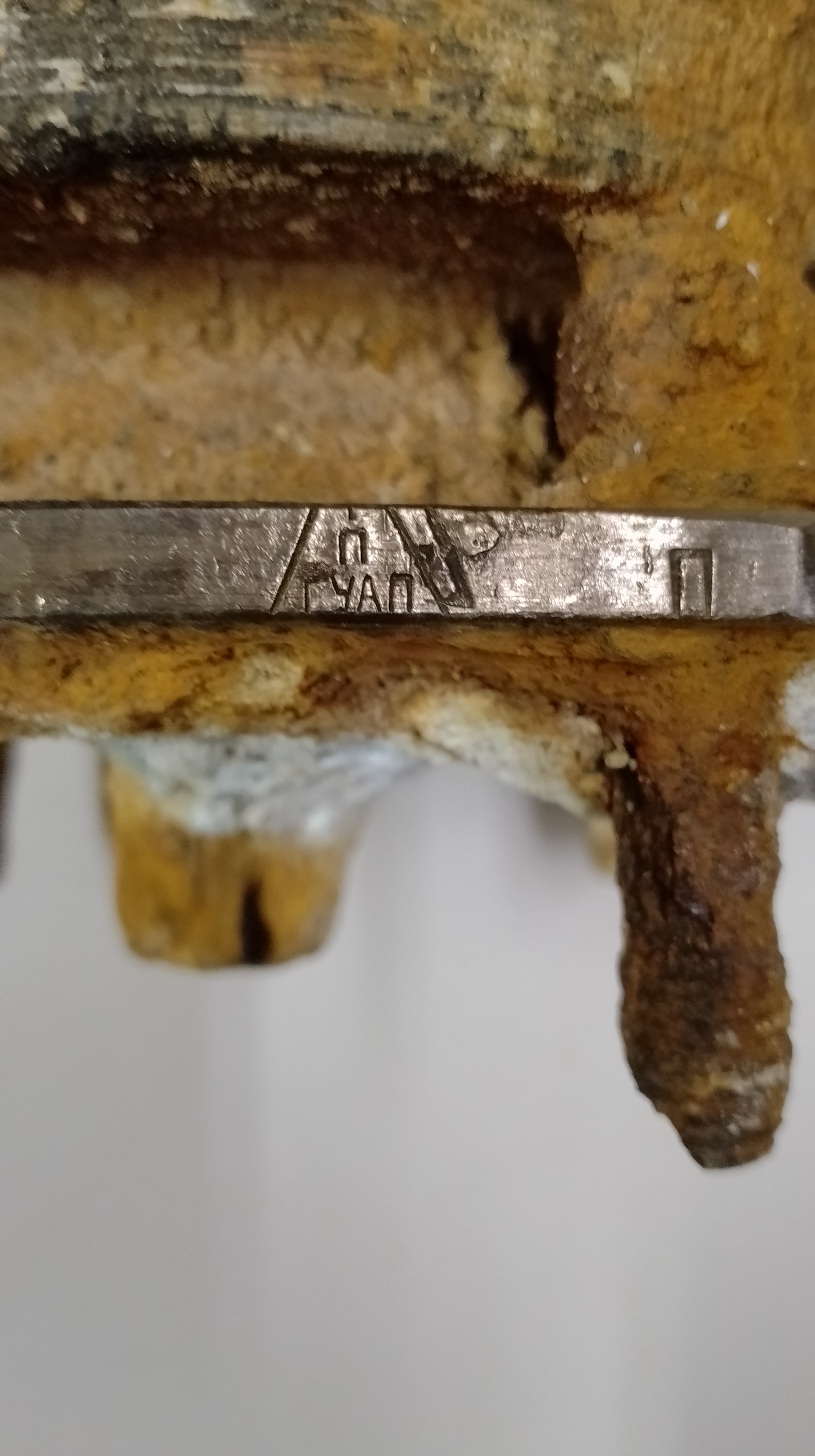

Так же были найдены 6 кислородных балонов.Много разных частей и узлов.После чистки буду добавлять.Если посчитаете нужным.
24 минуты назад, Victor Z сказал:

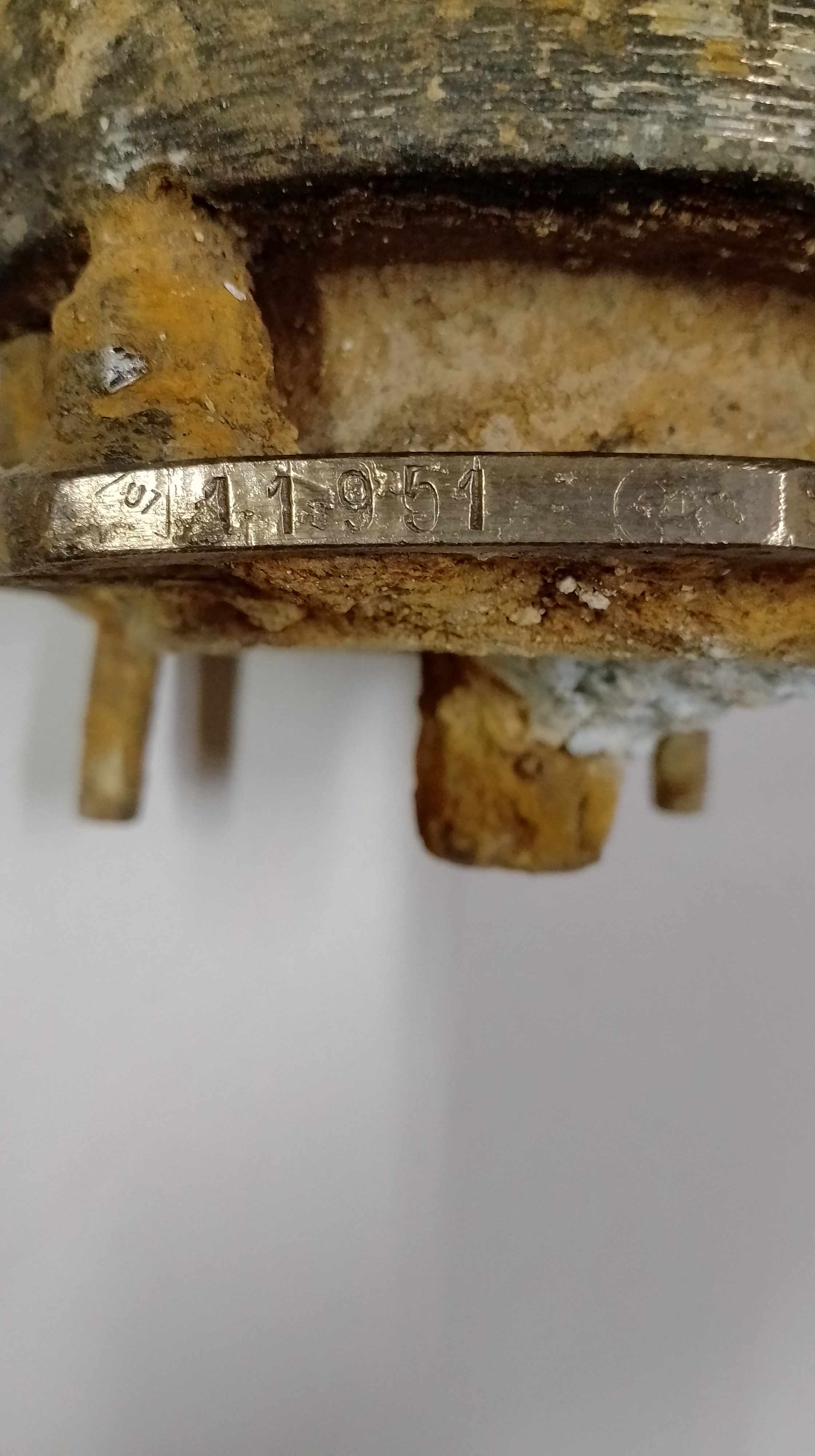

Скажите.На первом фото дата производства балона,Второе дата поверки ?
Да,следующее гидроиспытание баллона 1942 год.
Только что, Юрий Анатольевич сказал:
Спасибо за помощь.Испытания проводились один раз в три года.
@Victor Z Тогда да.Гидравлические через три.Документ не найден,но есть статистика по надписям.
Спасибо,буду знать на будующее.

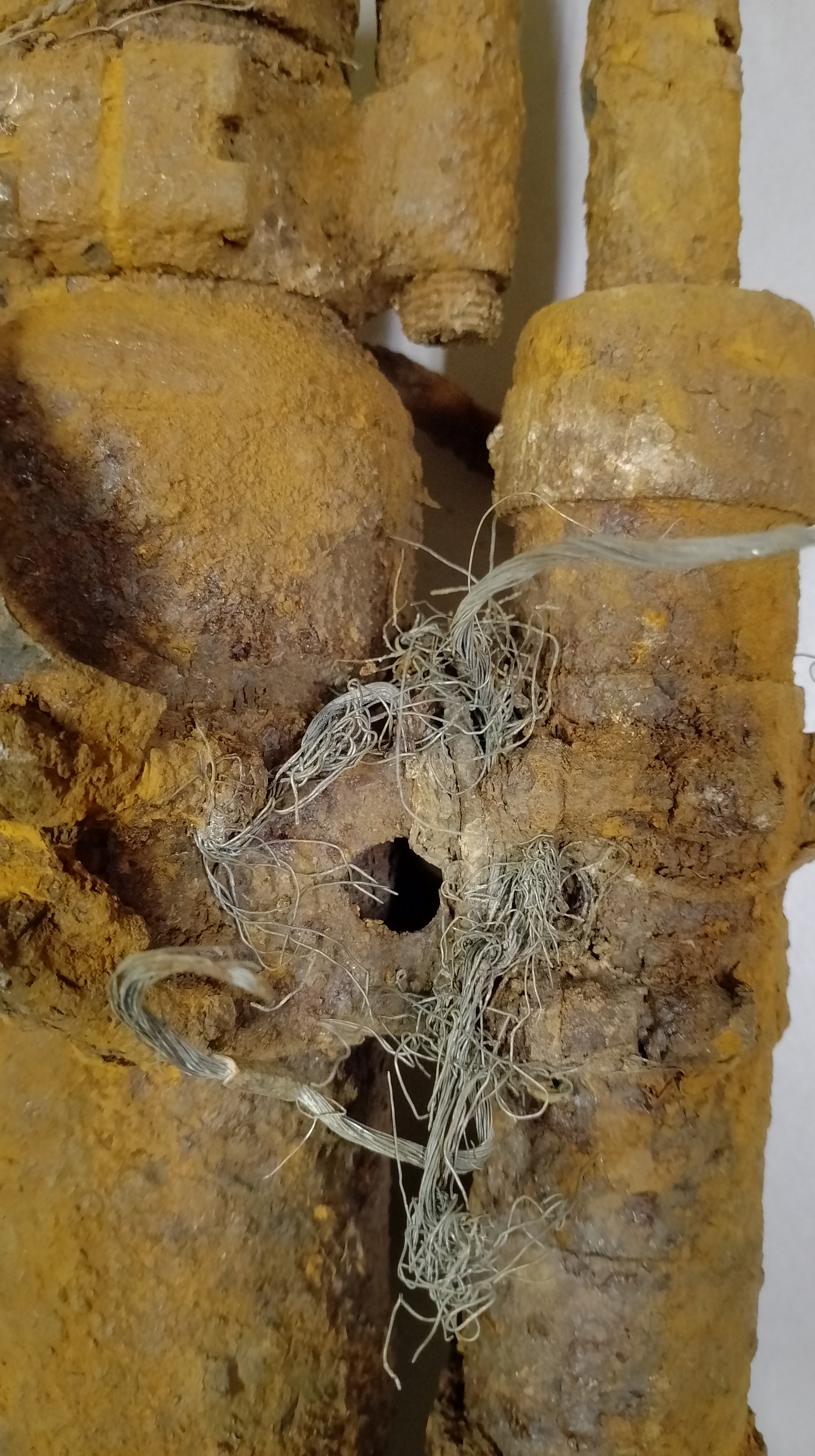

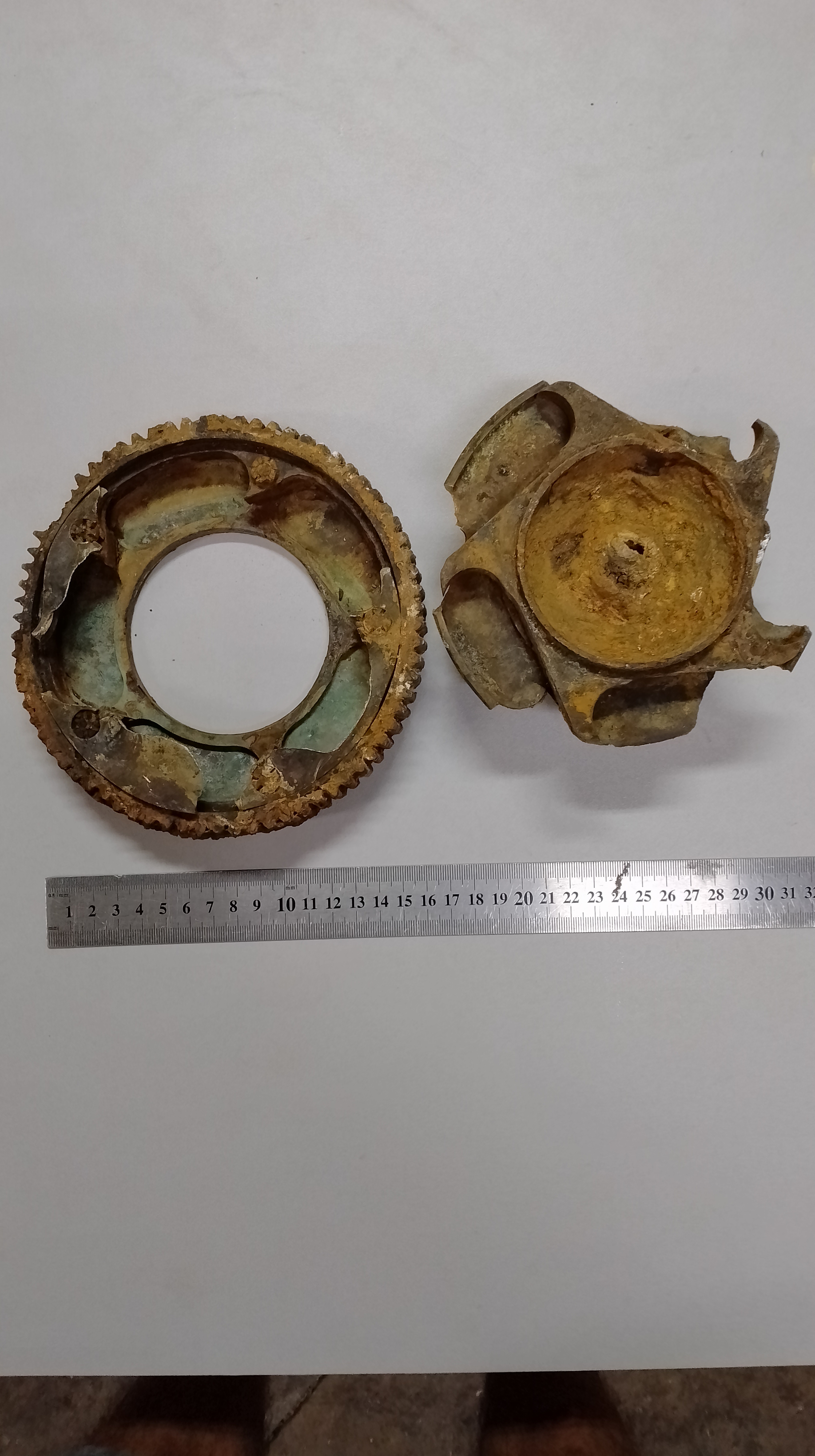

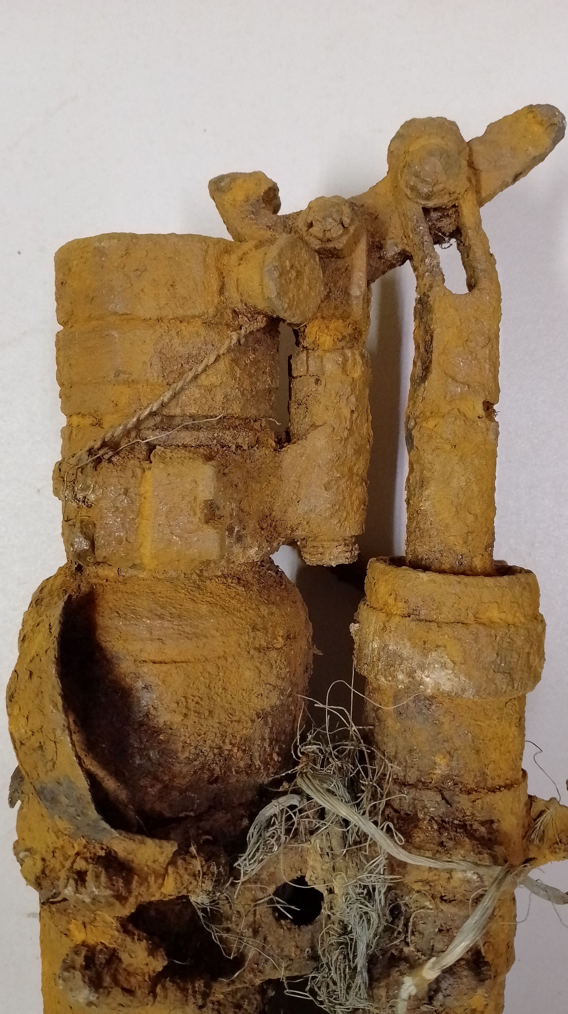

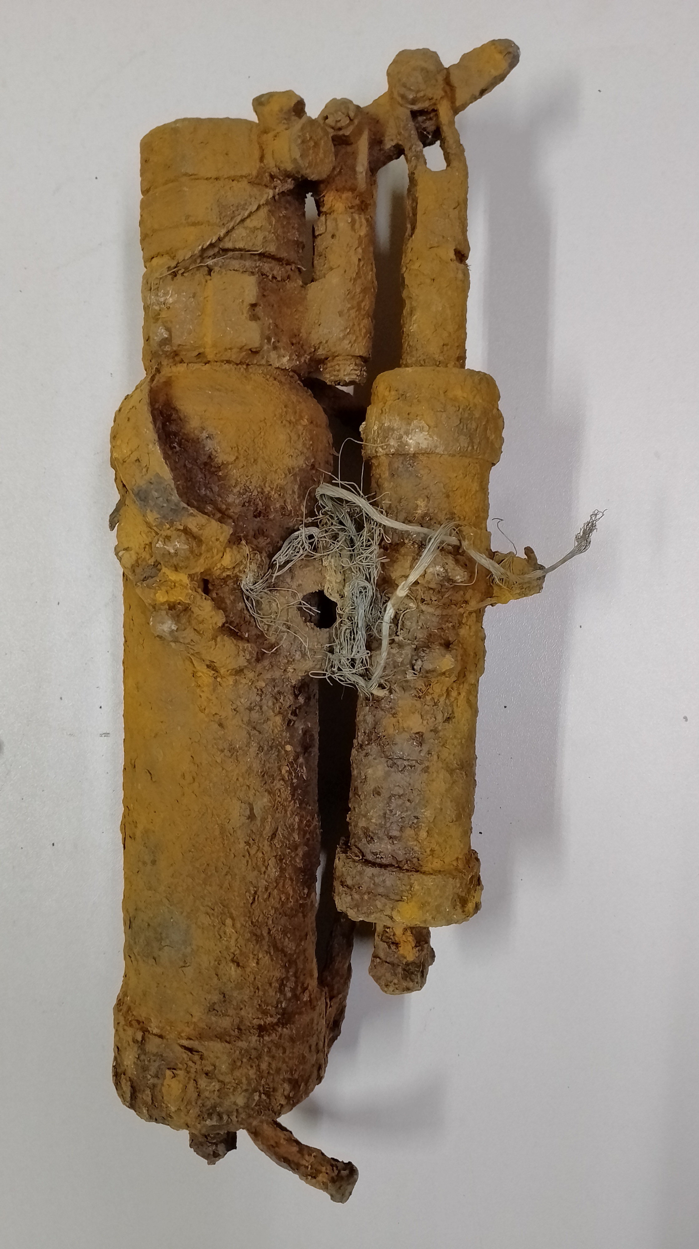

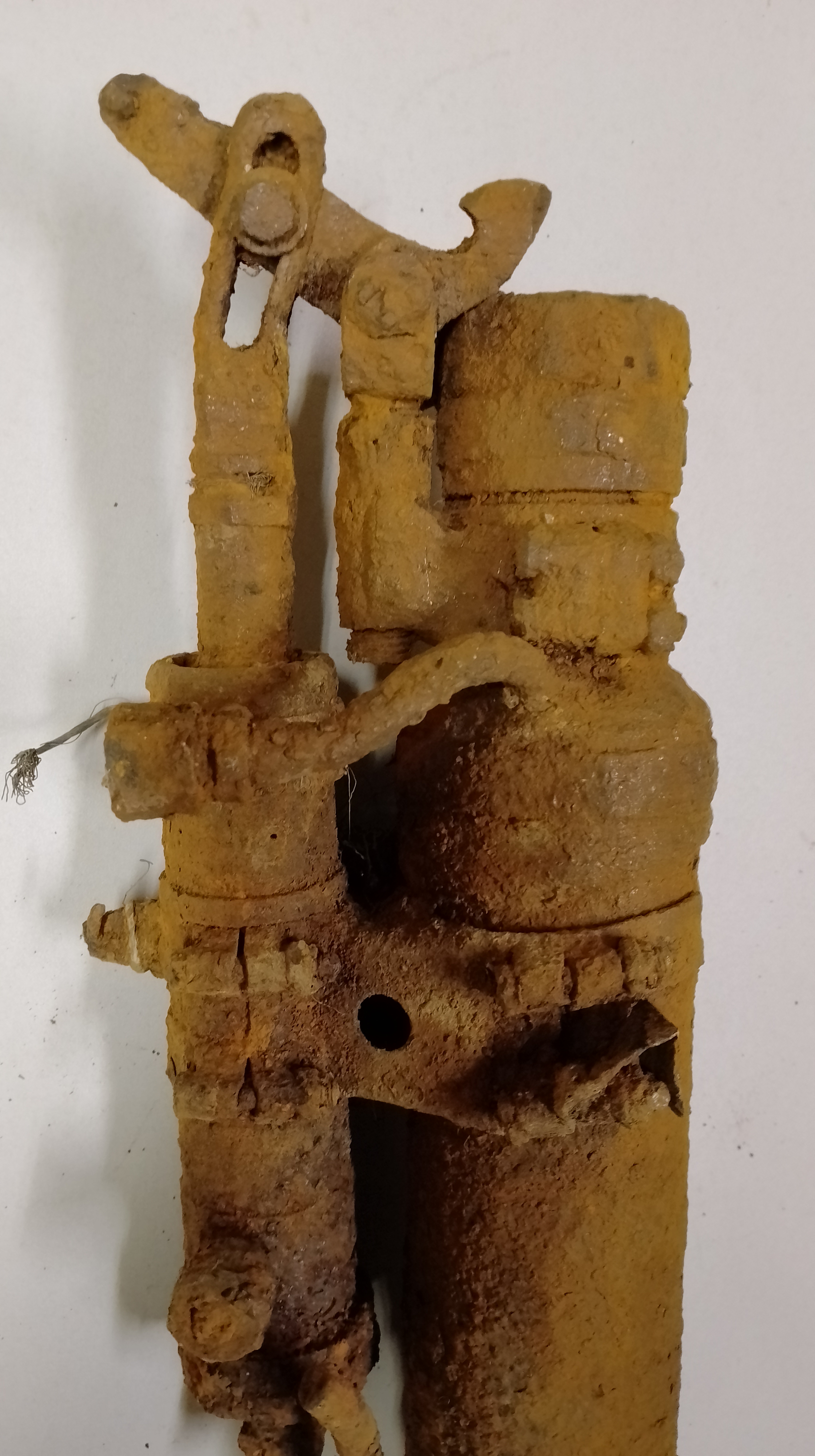

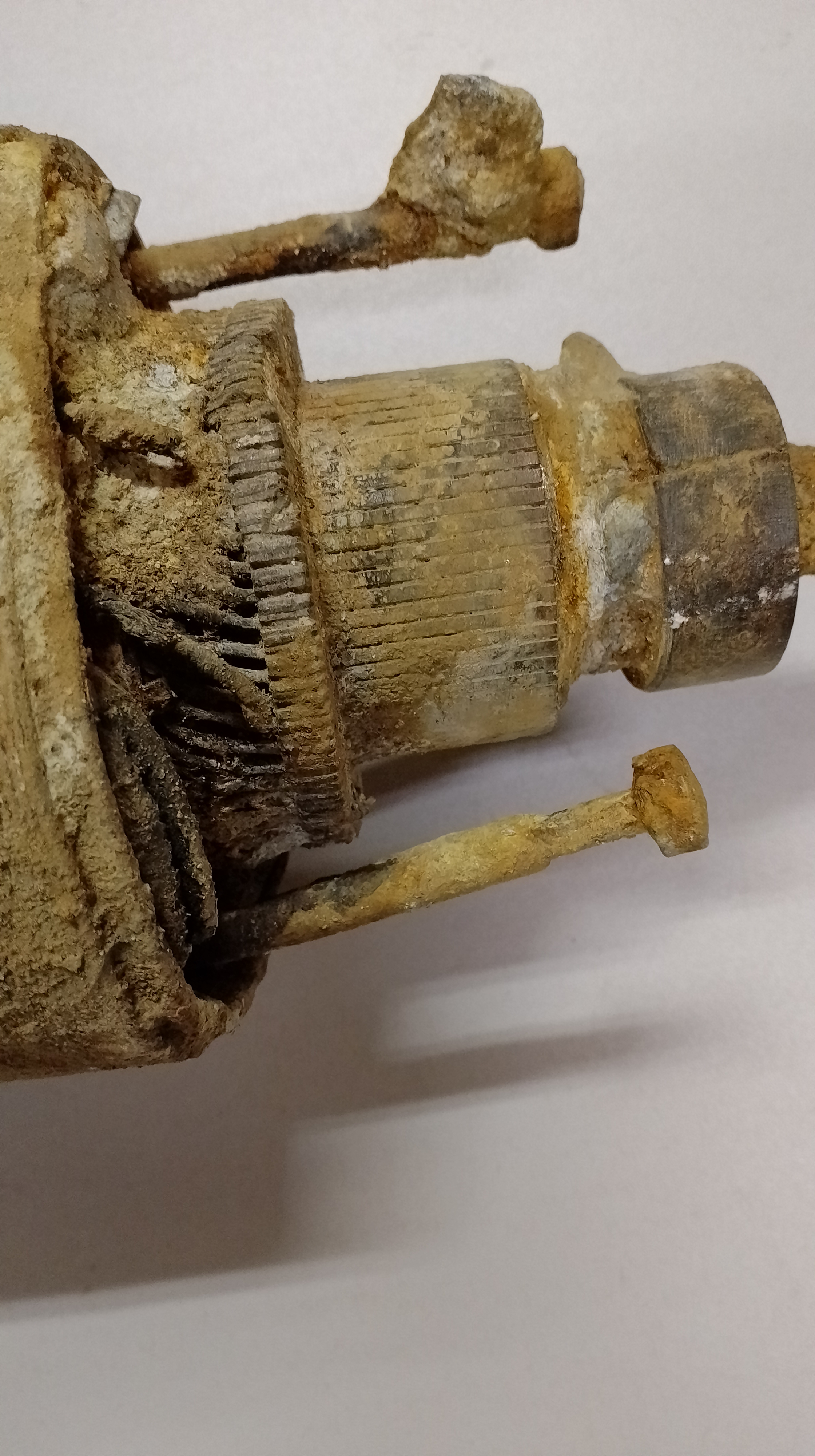

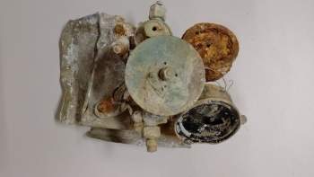

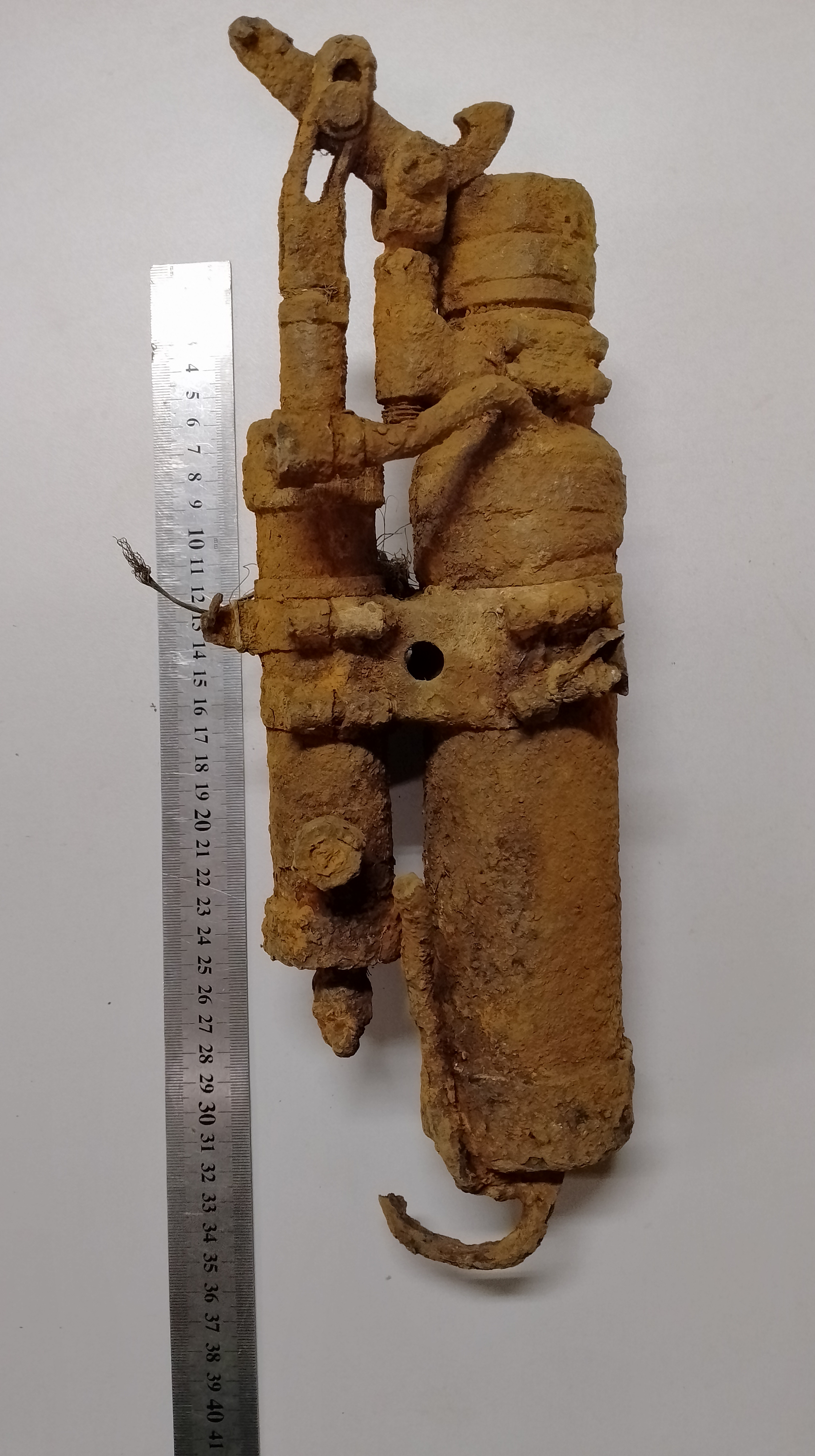

Подскажите что за узел,уж больно замысловат.Медная проволока промотана,непонятно зачем.
Изменено пользователем Victor Z

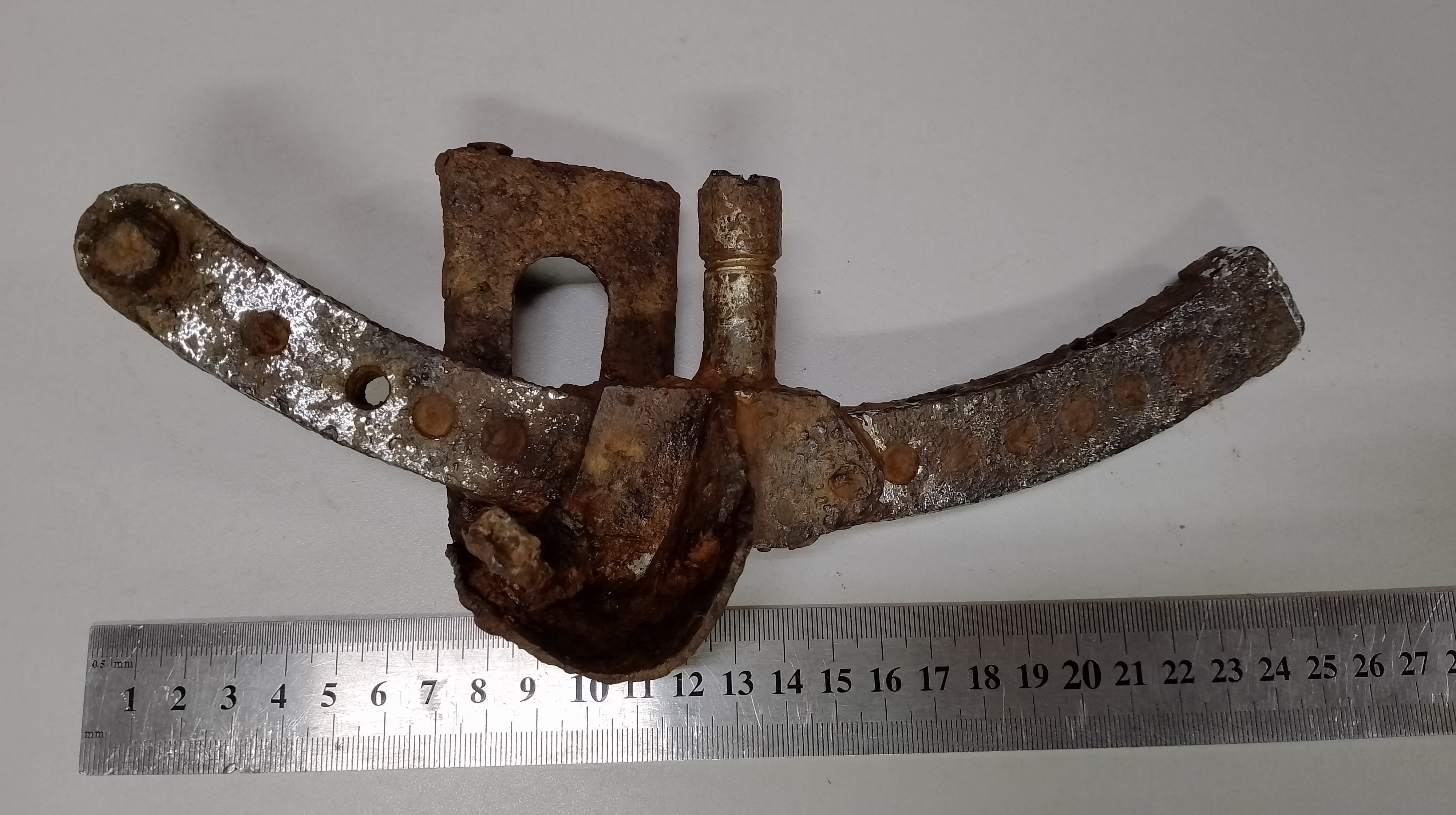

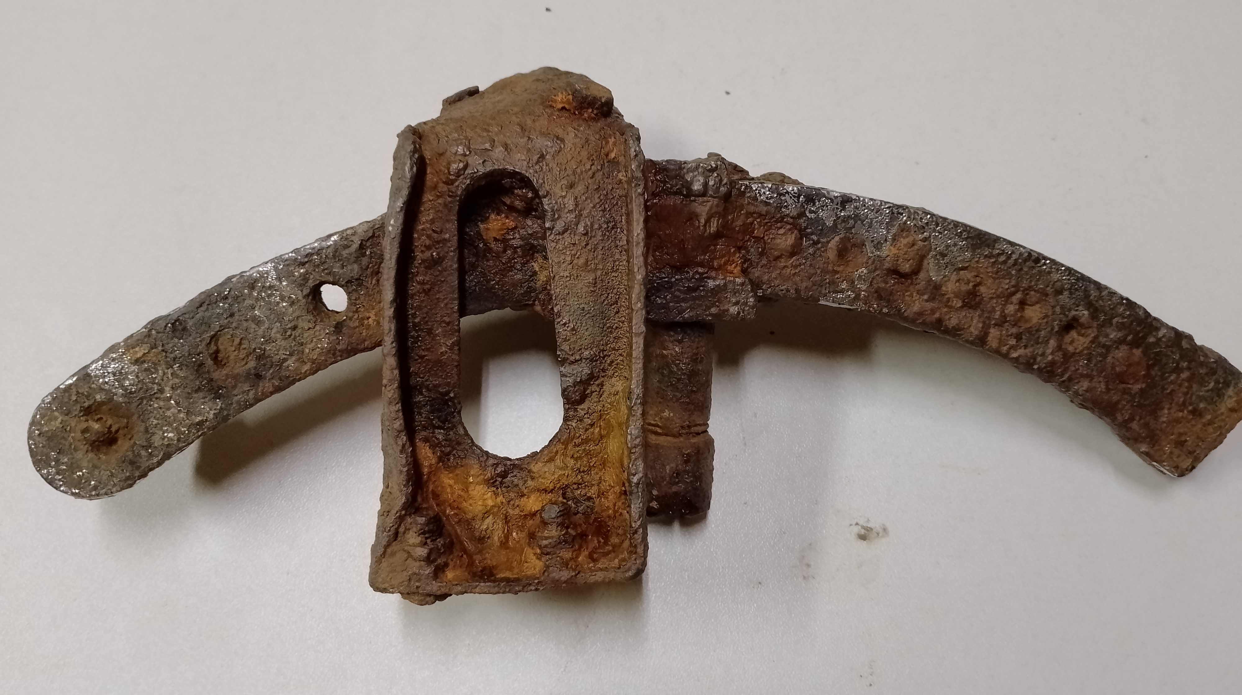

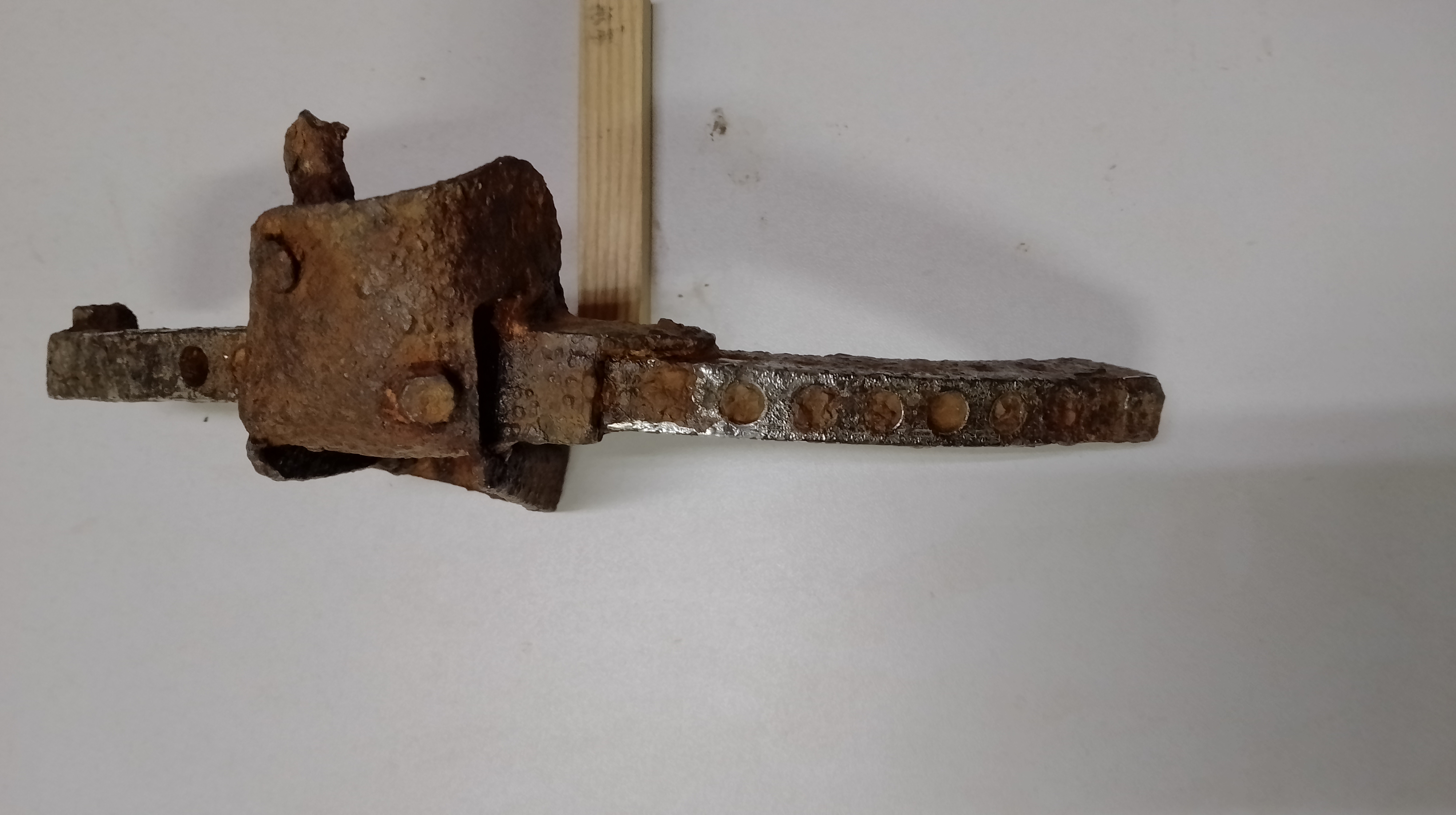

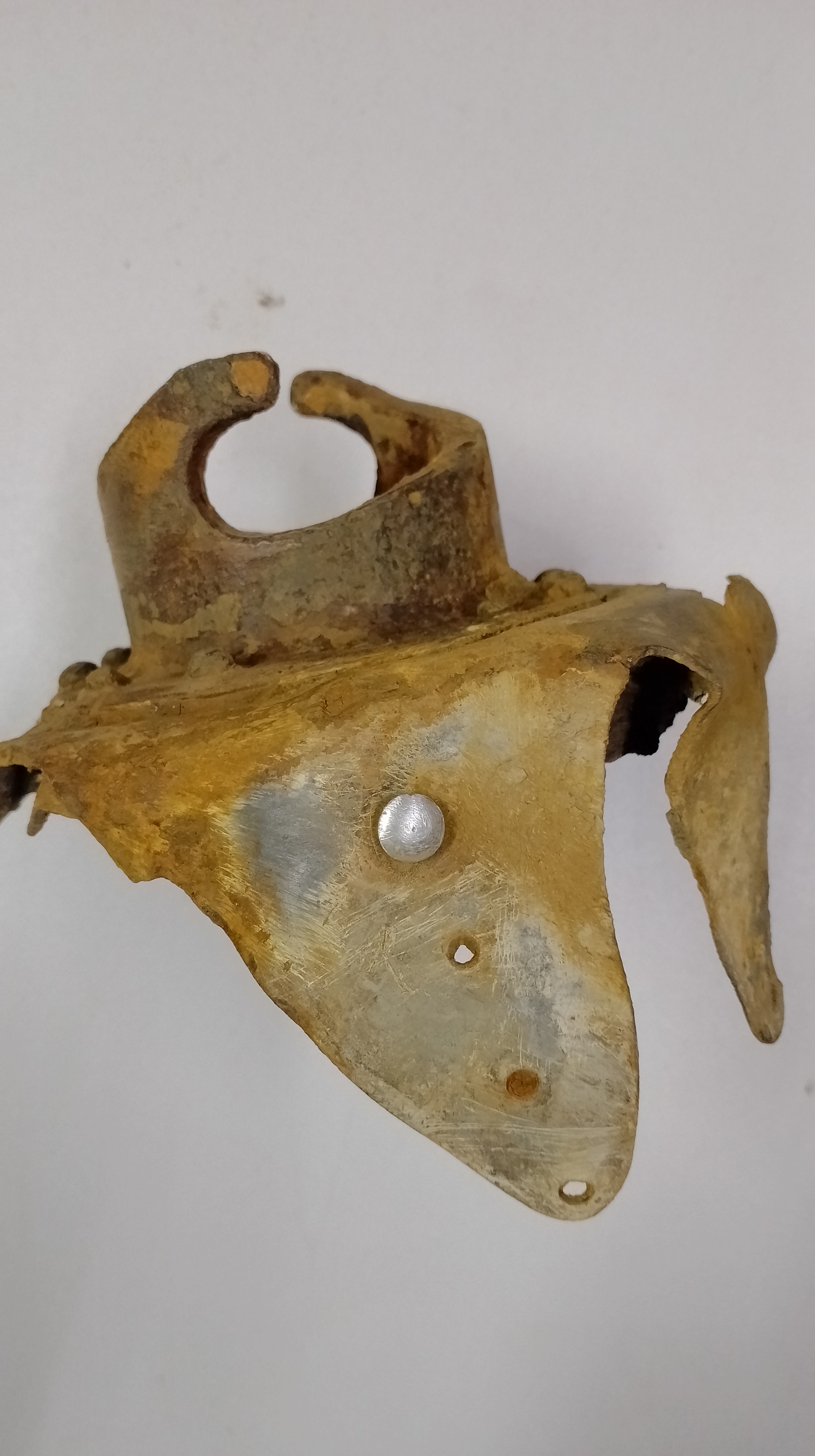

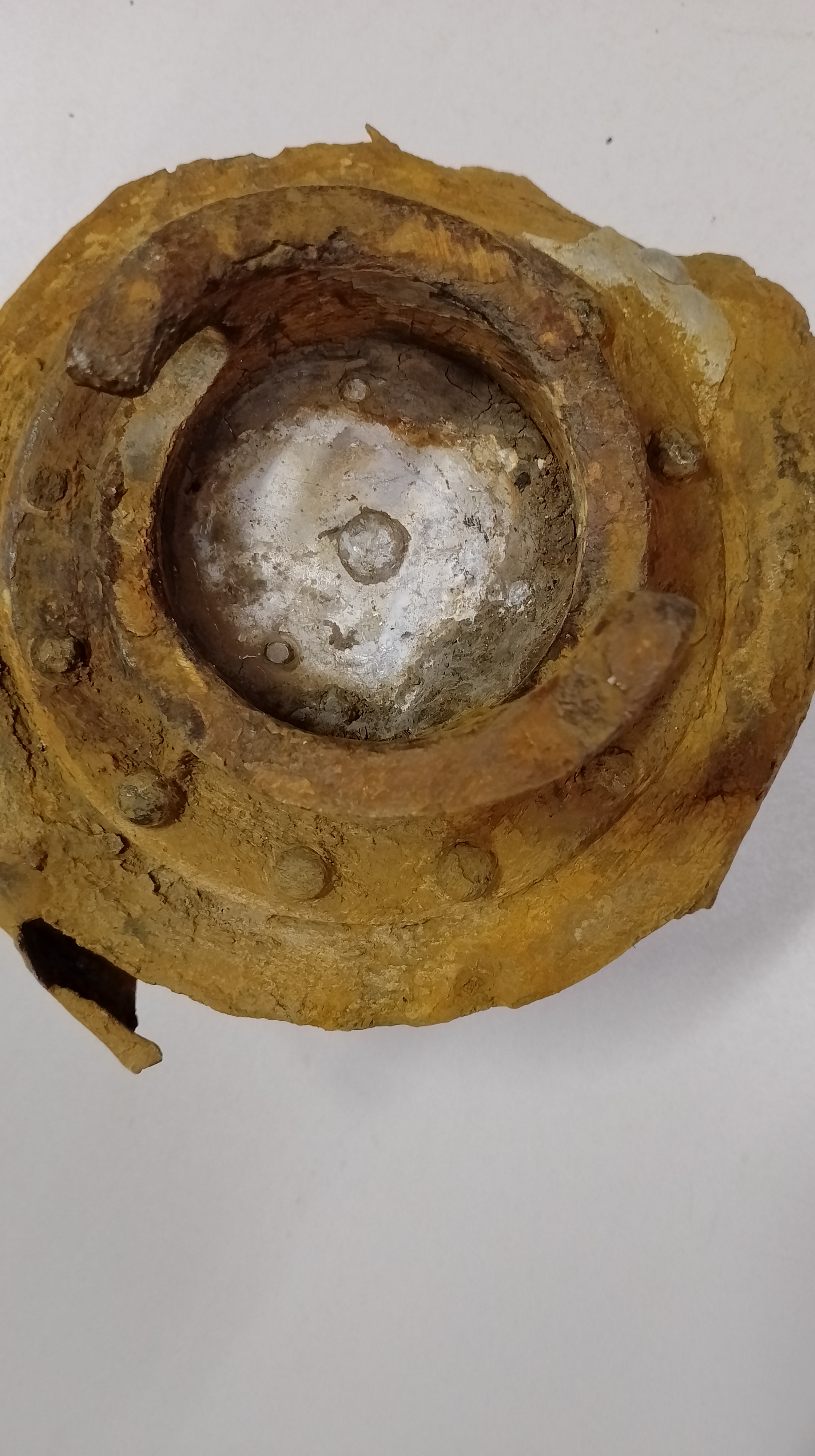

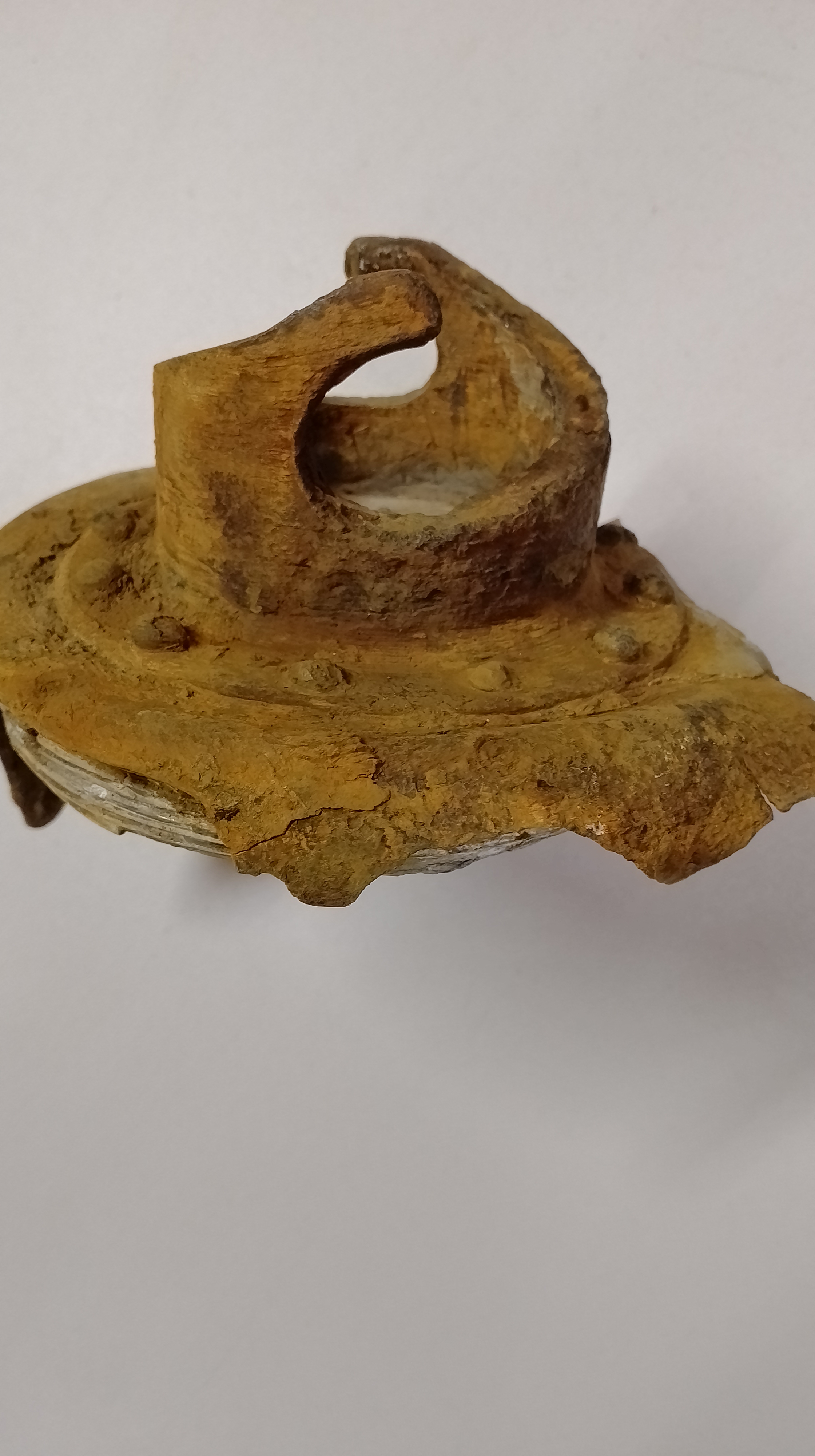

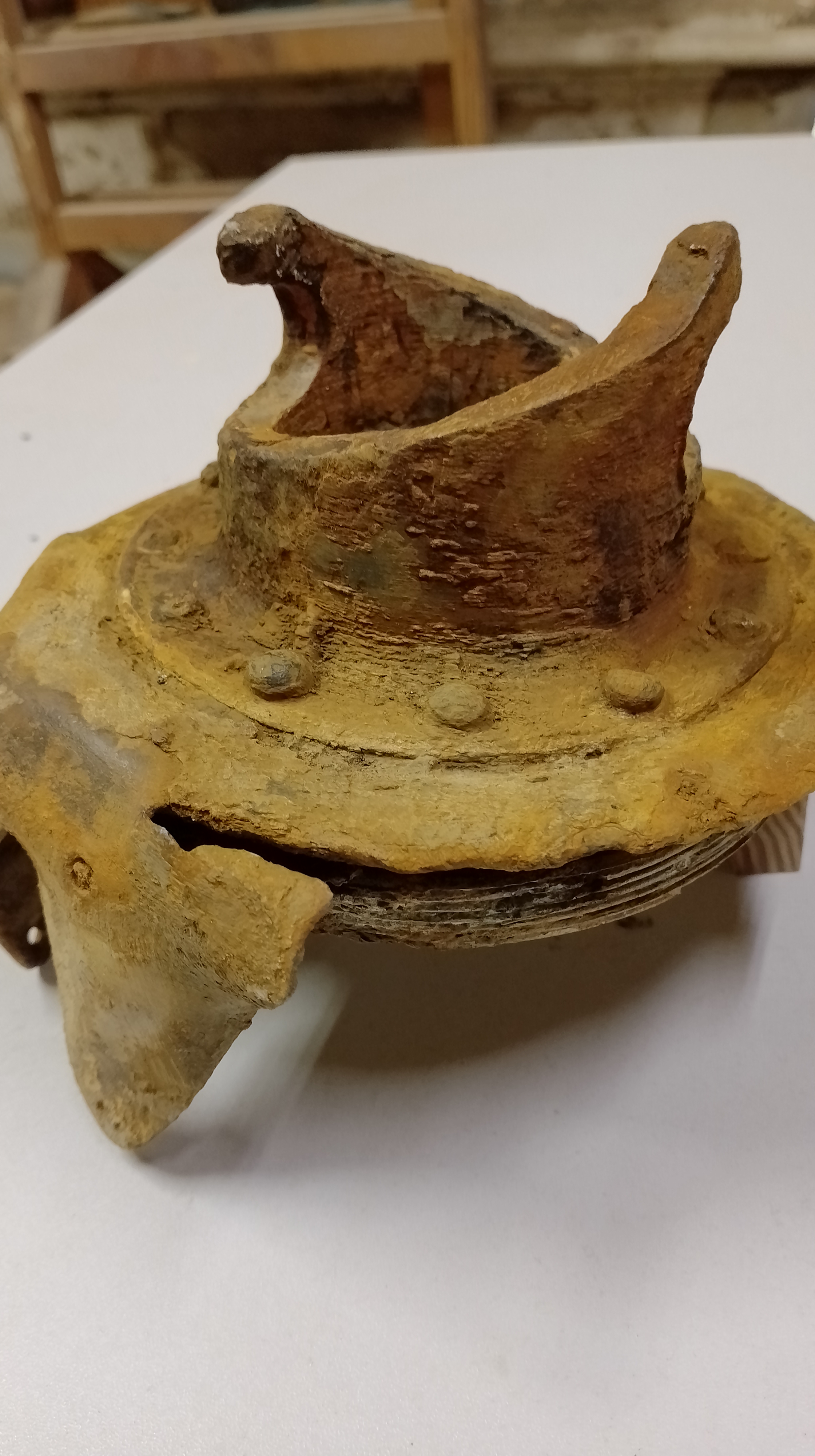

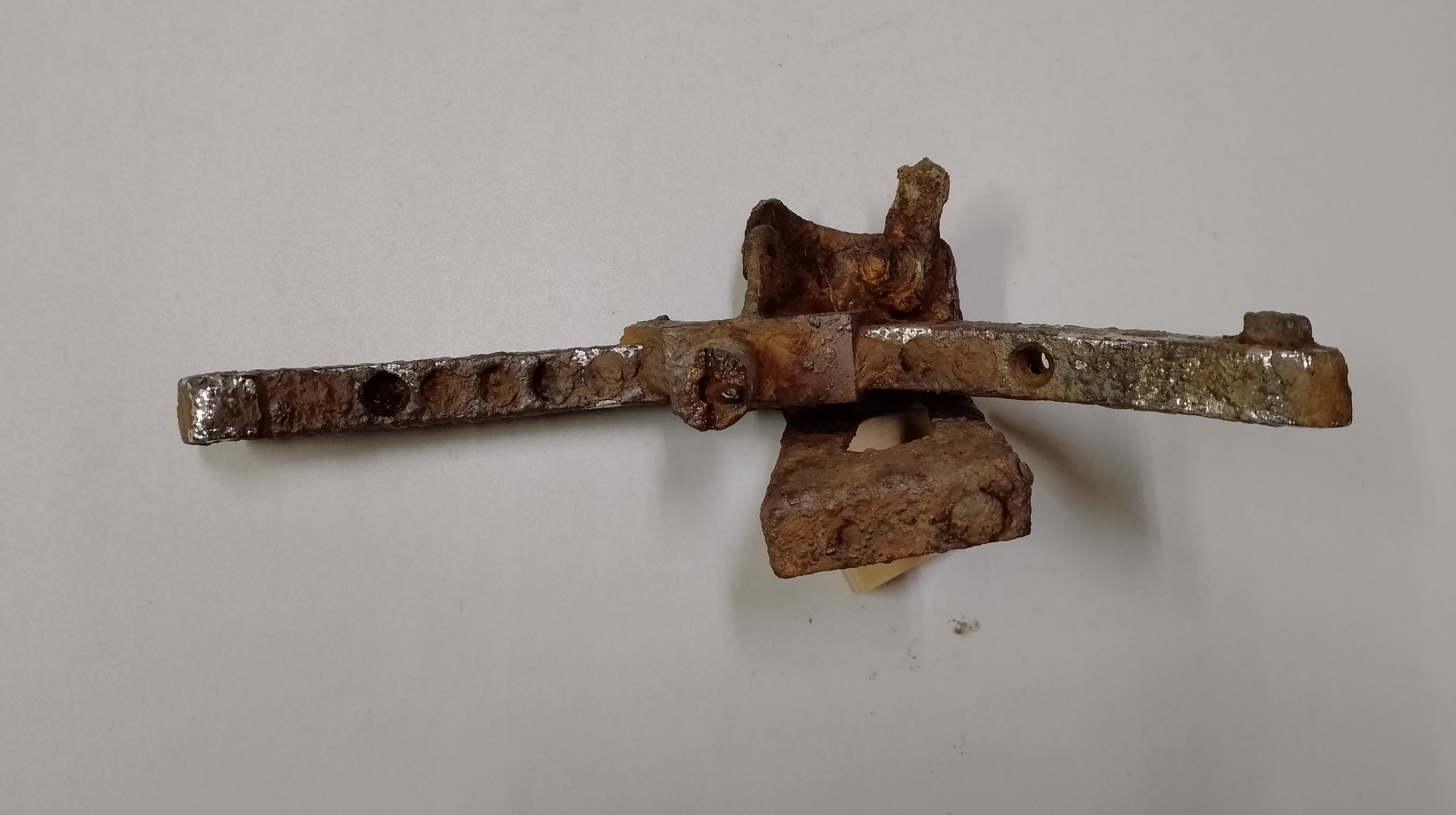

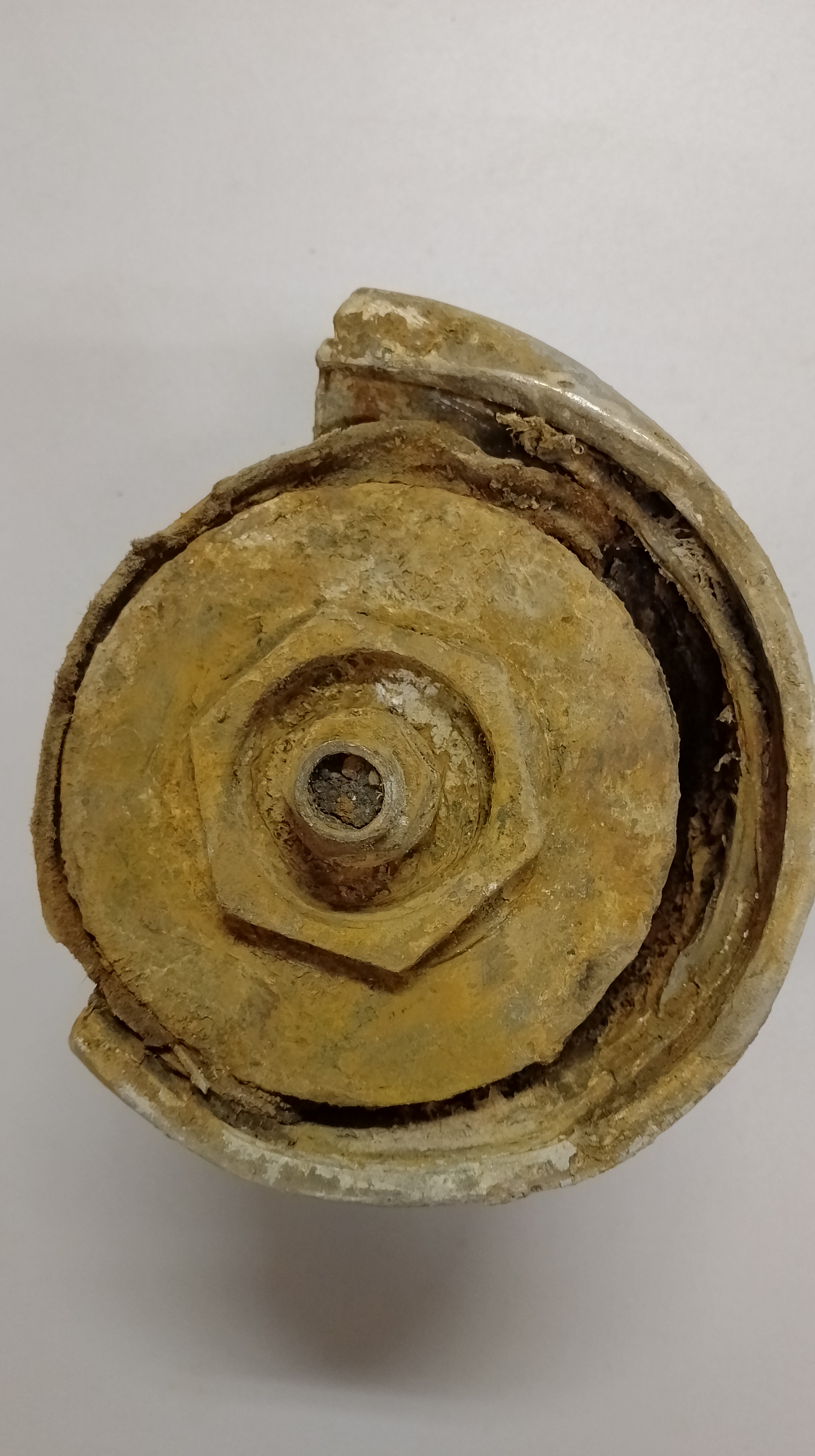

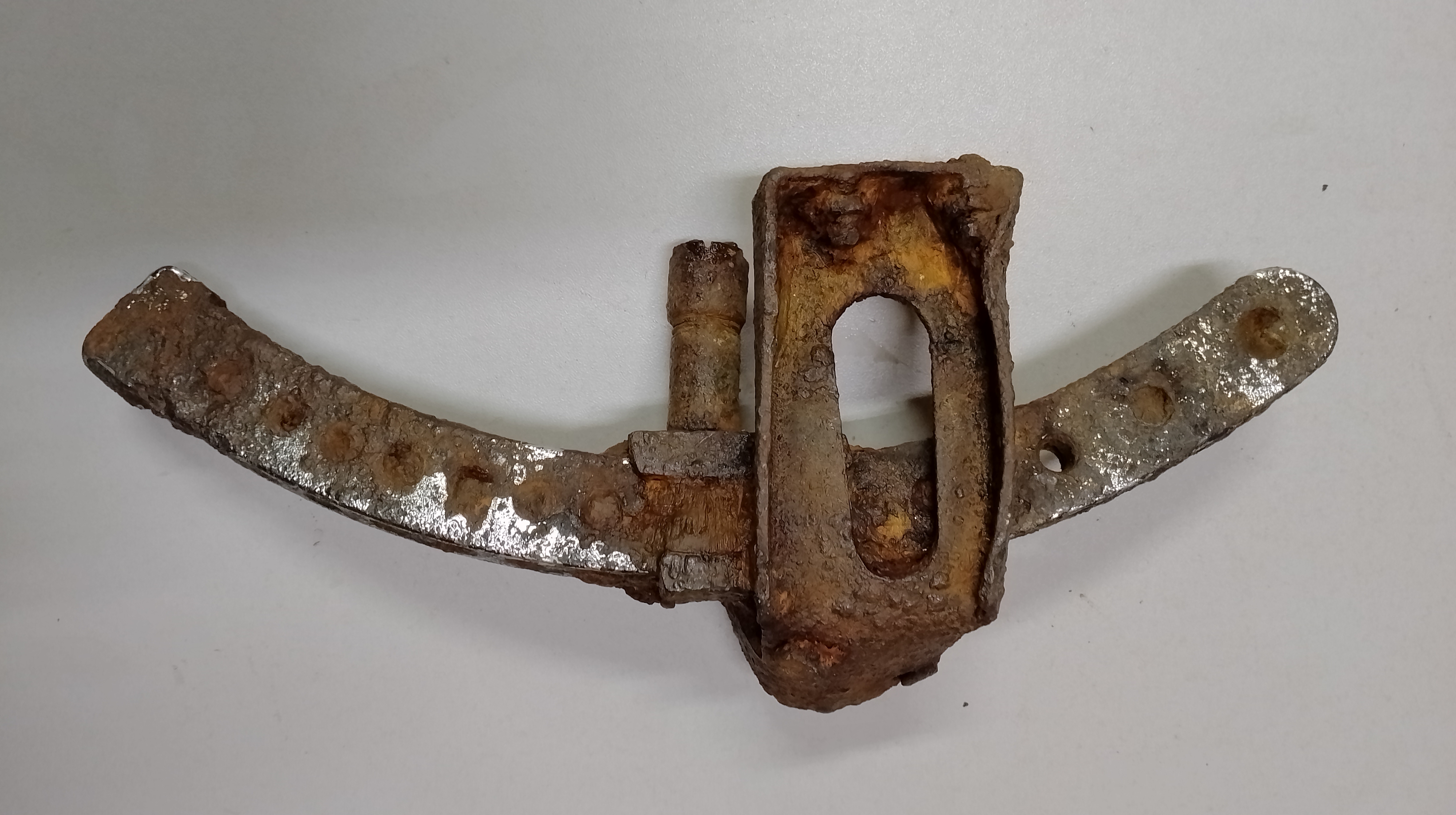

Деталь на опознание,где могла стоять на самолёте?Железная скоба согнута под 90 градусов,при ударе .
48 минут назад, Victor Z сказал:
Приветствую! Цилиндр управления щитками с замком (большой) и цилиндр выключатель замка.
Спасибо.Очень признателен.Может подскажите, где возможно найти информацию более подробную по ДБ-3.,устройство и т.д.
Сектор с кронштейном от одного из вертикальных стопоров носовой турельной установки ШКАС (штурманской).Книги есть в интернете и по вооружению Дб-3 и техописание Дб-3ф
