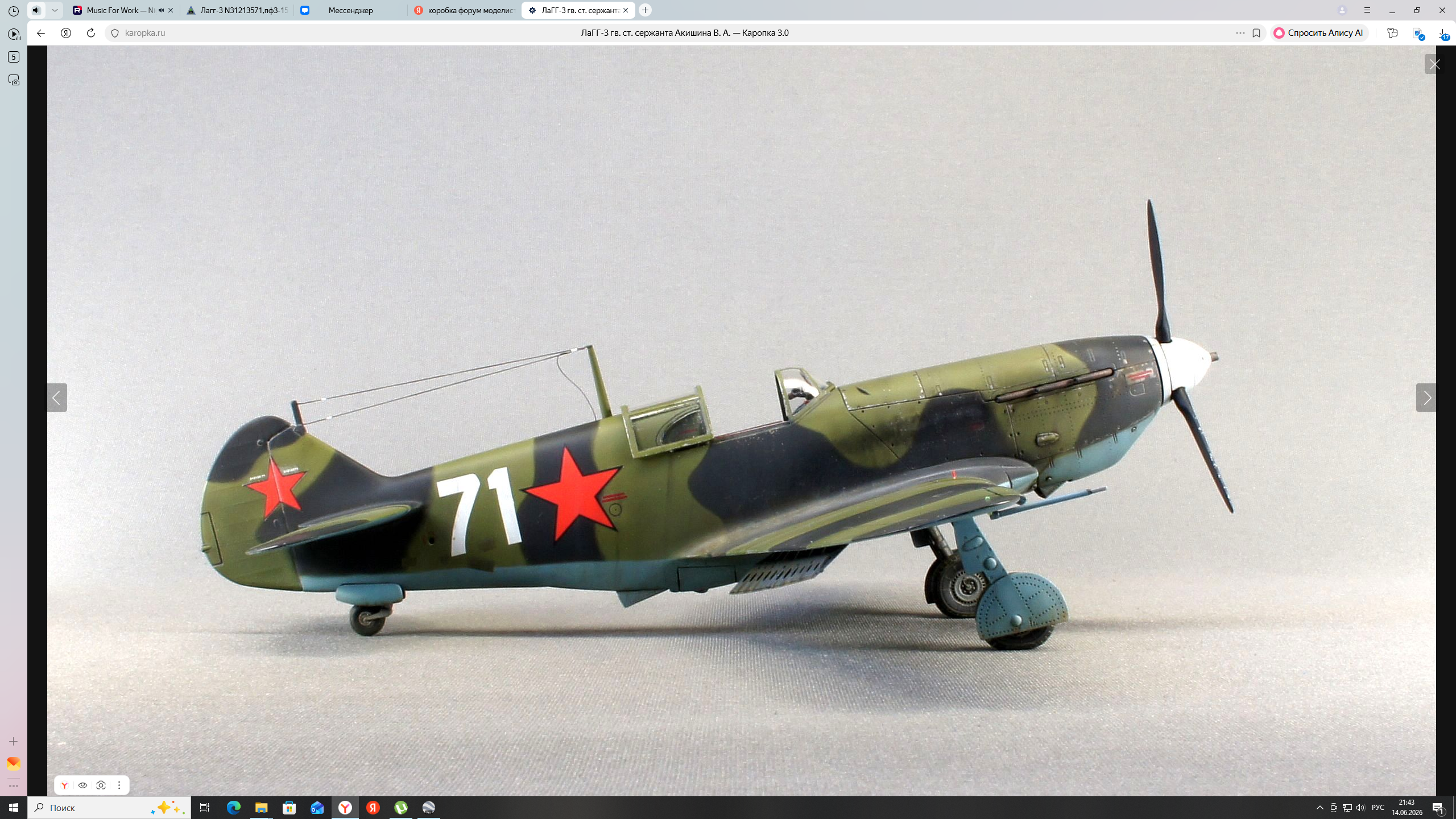

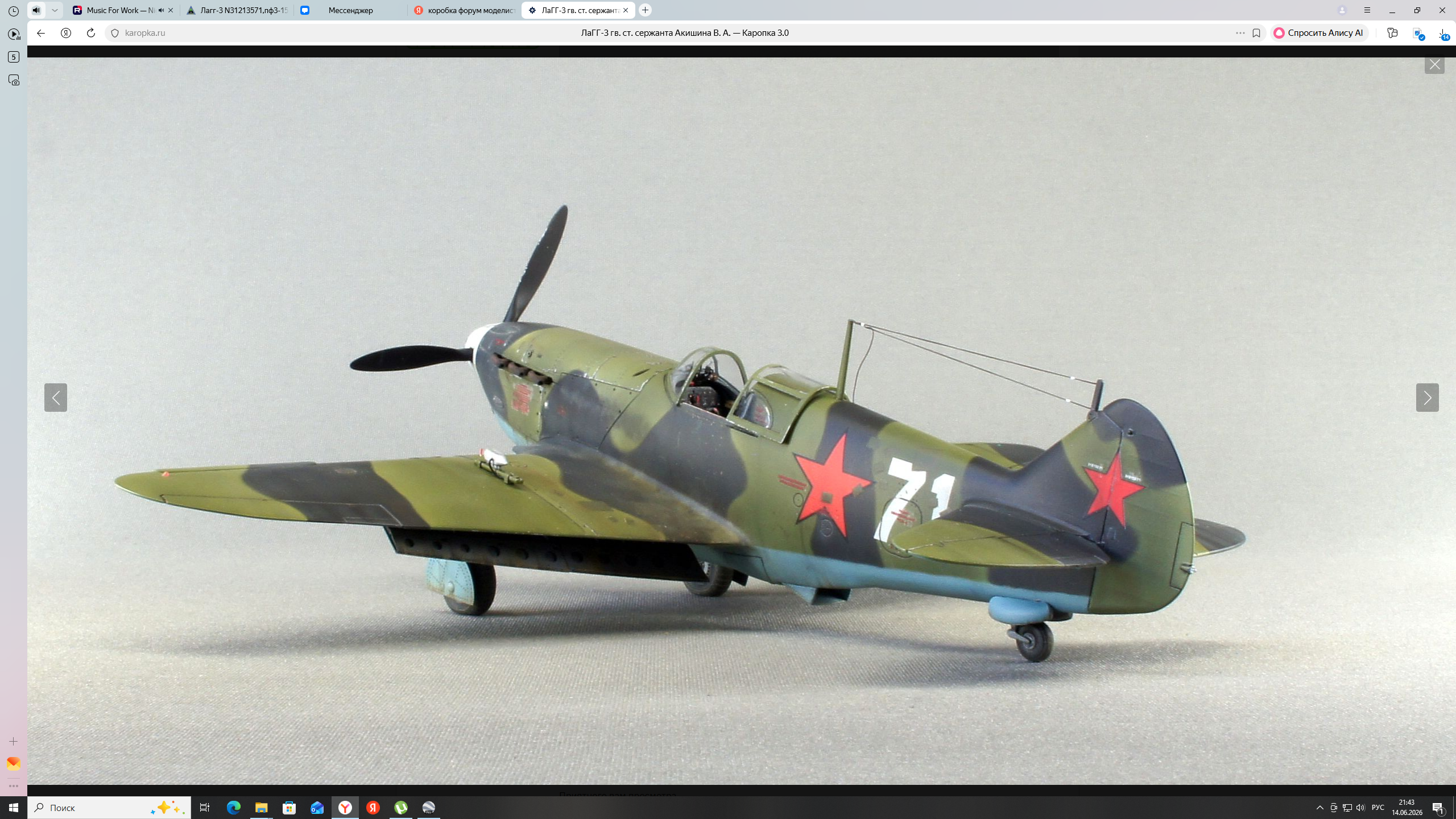

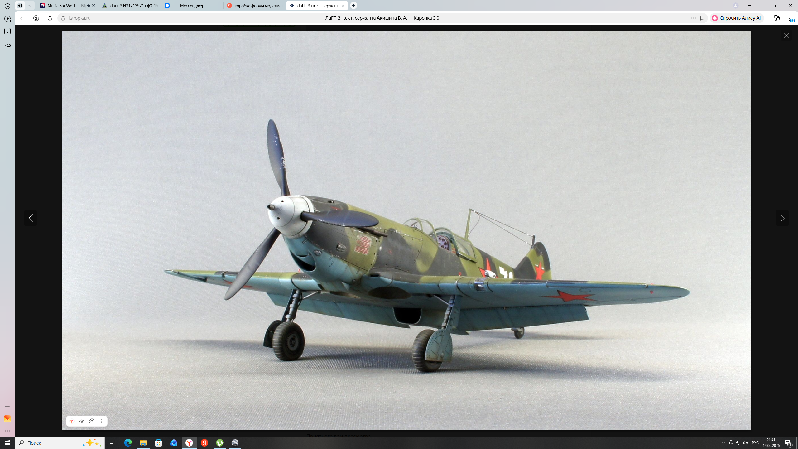

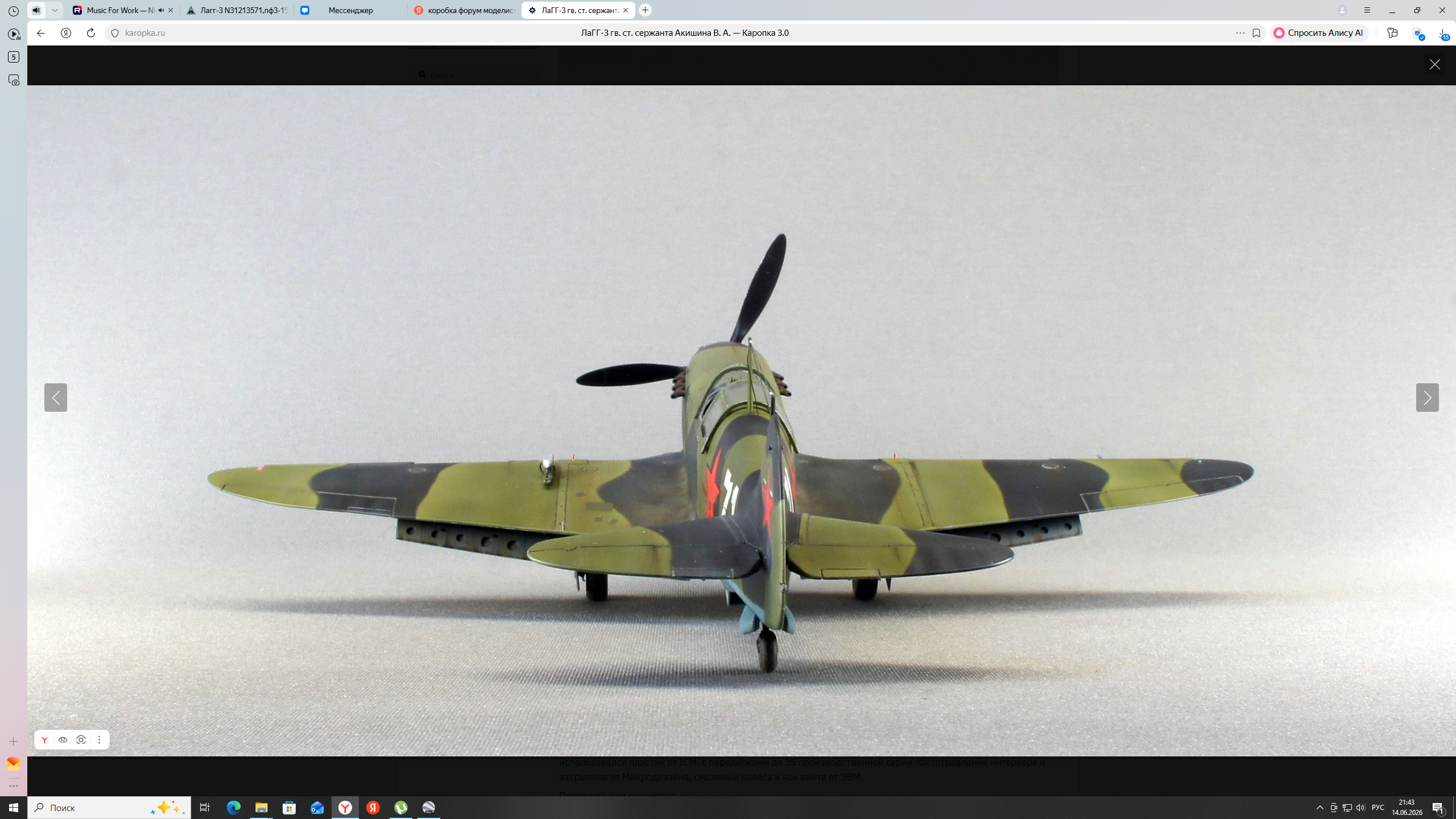

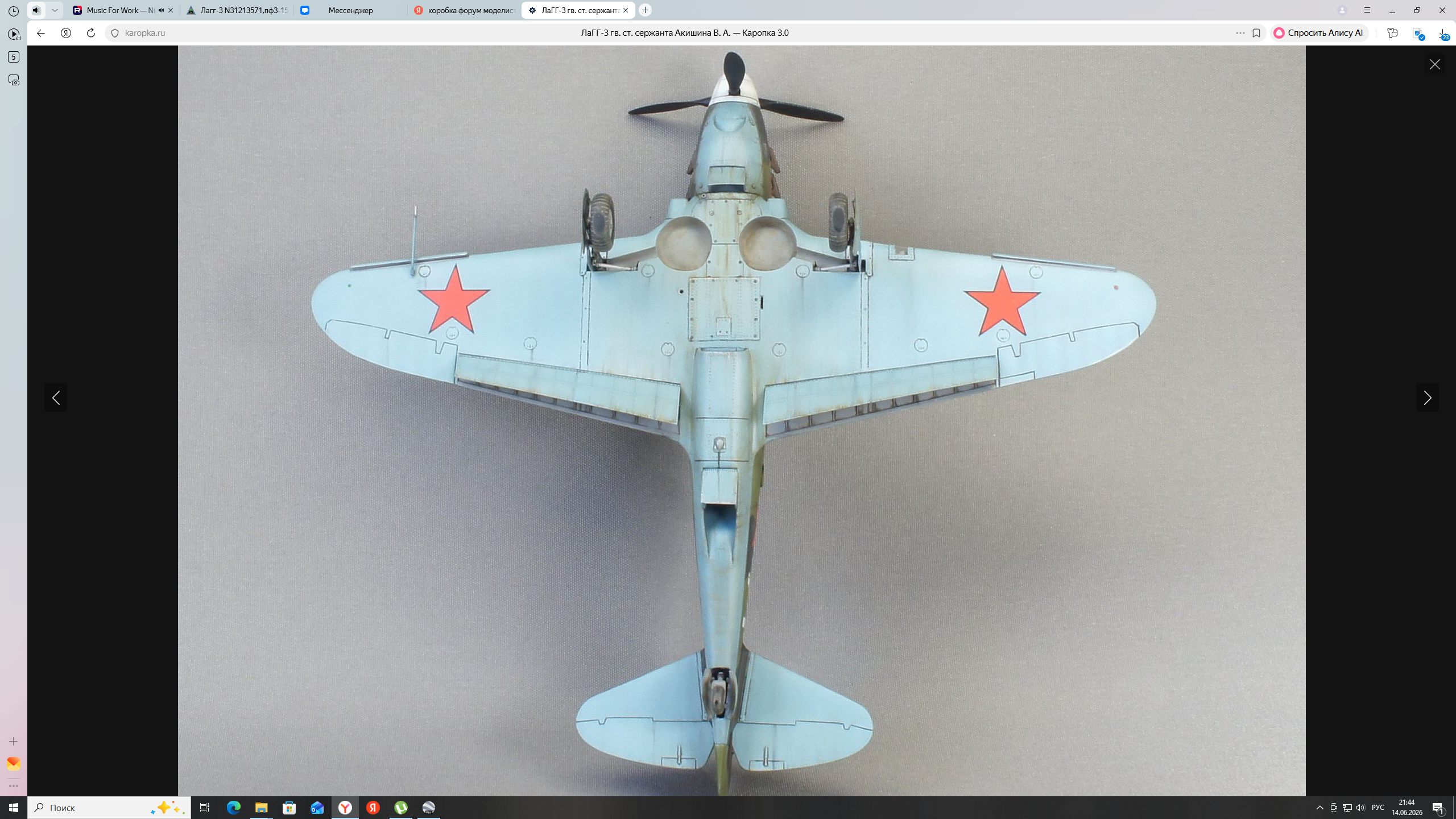

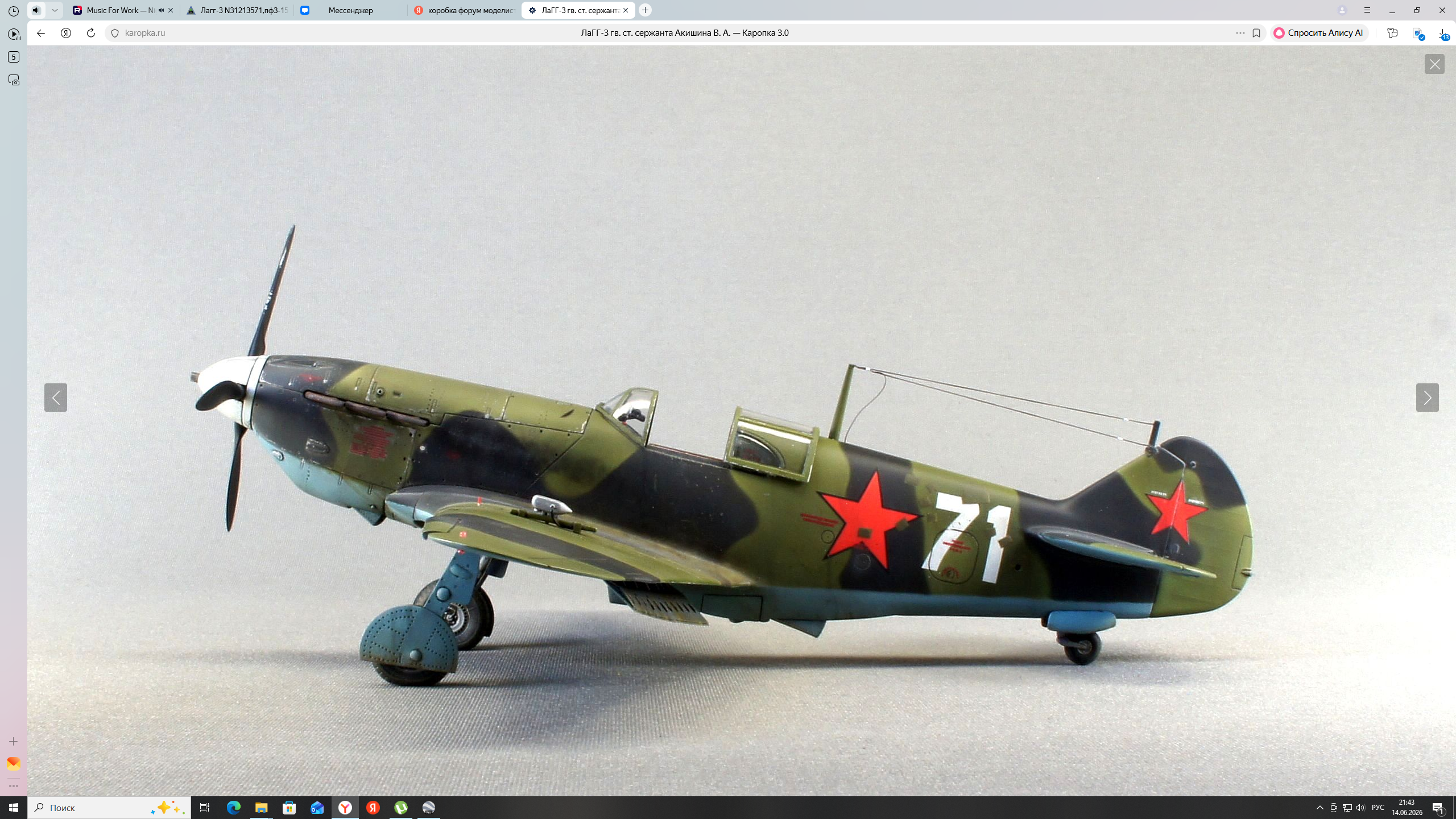

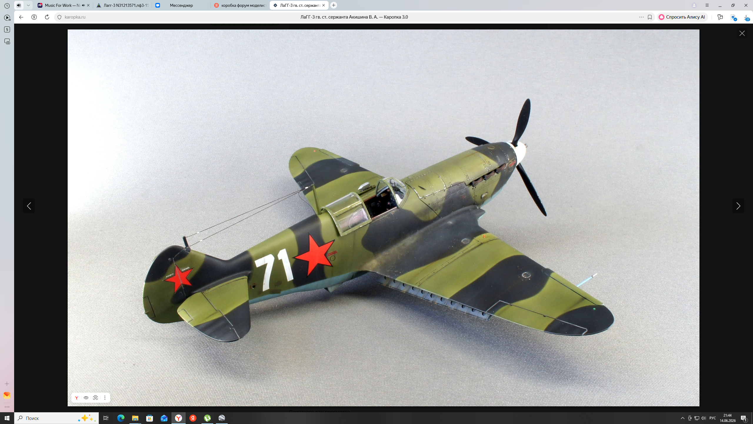

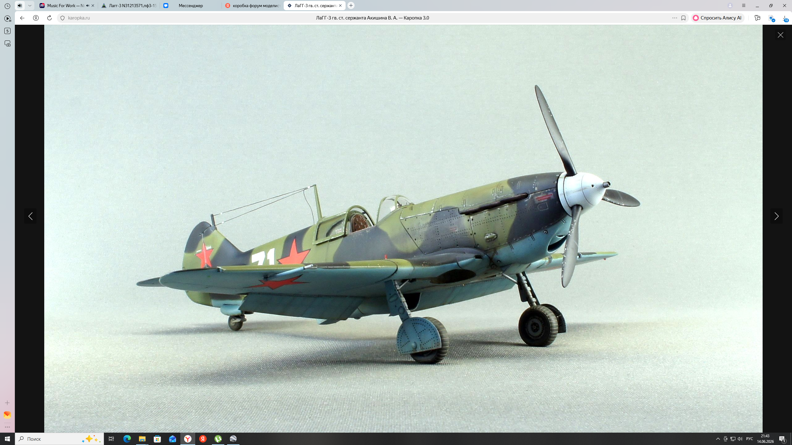

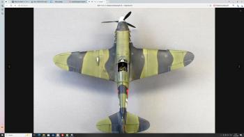

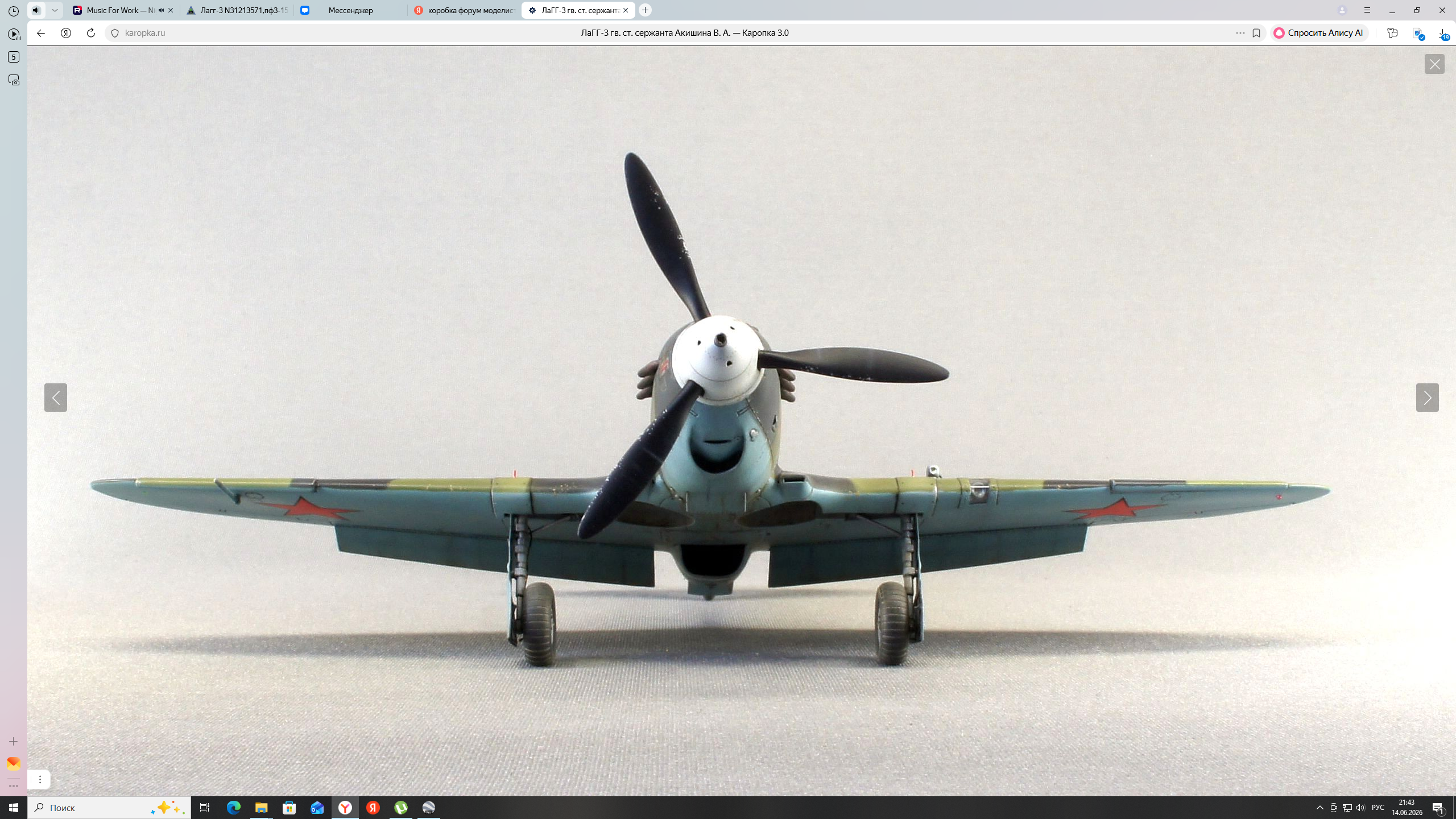

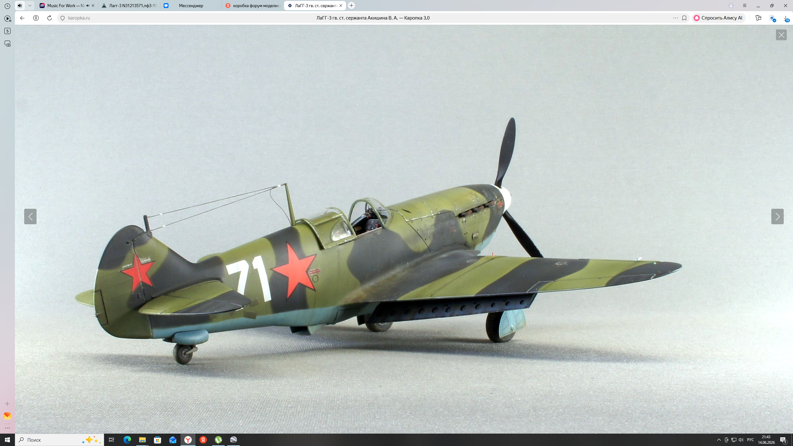

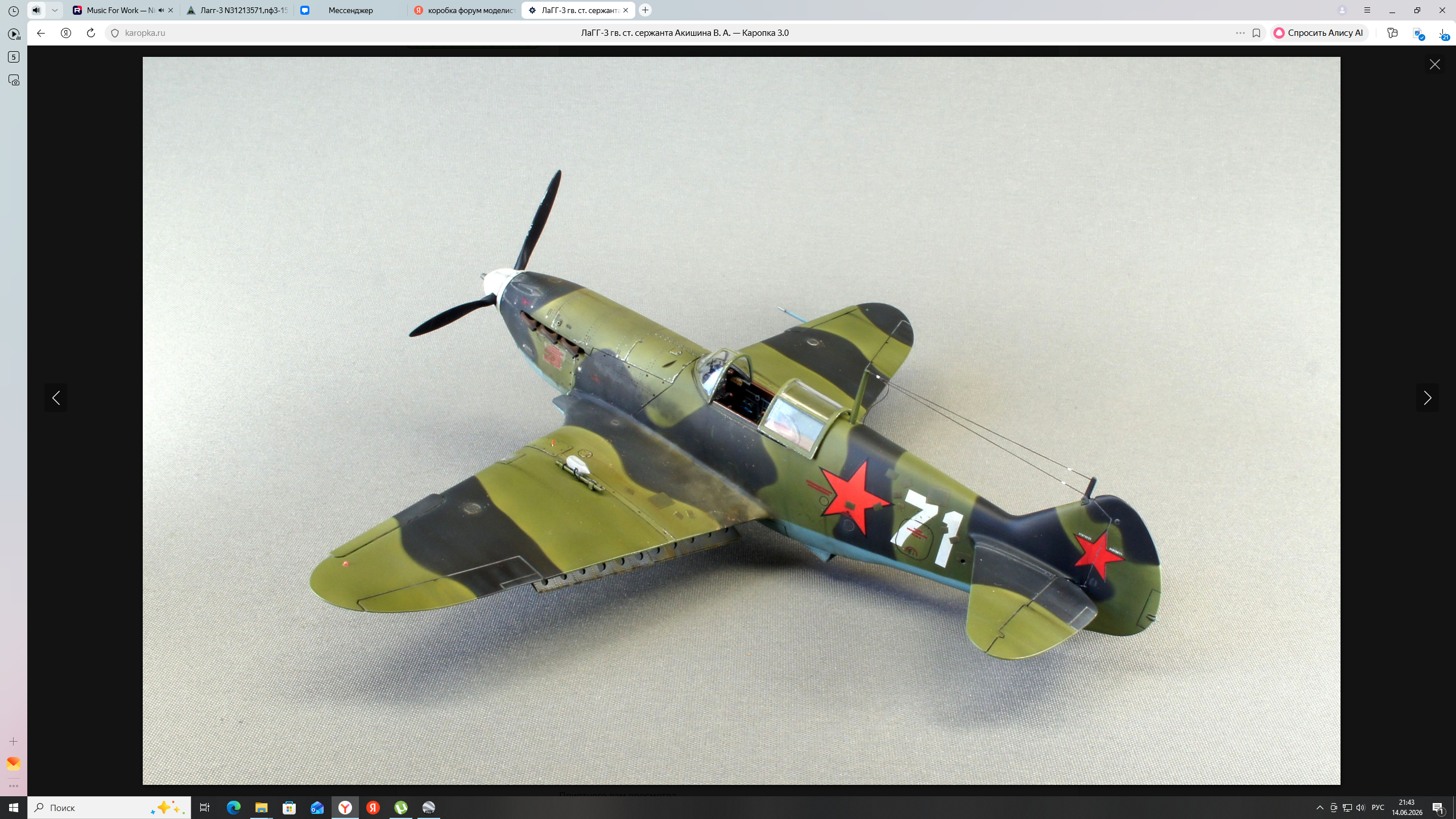

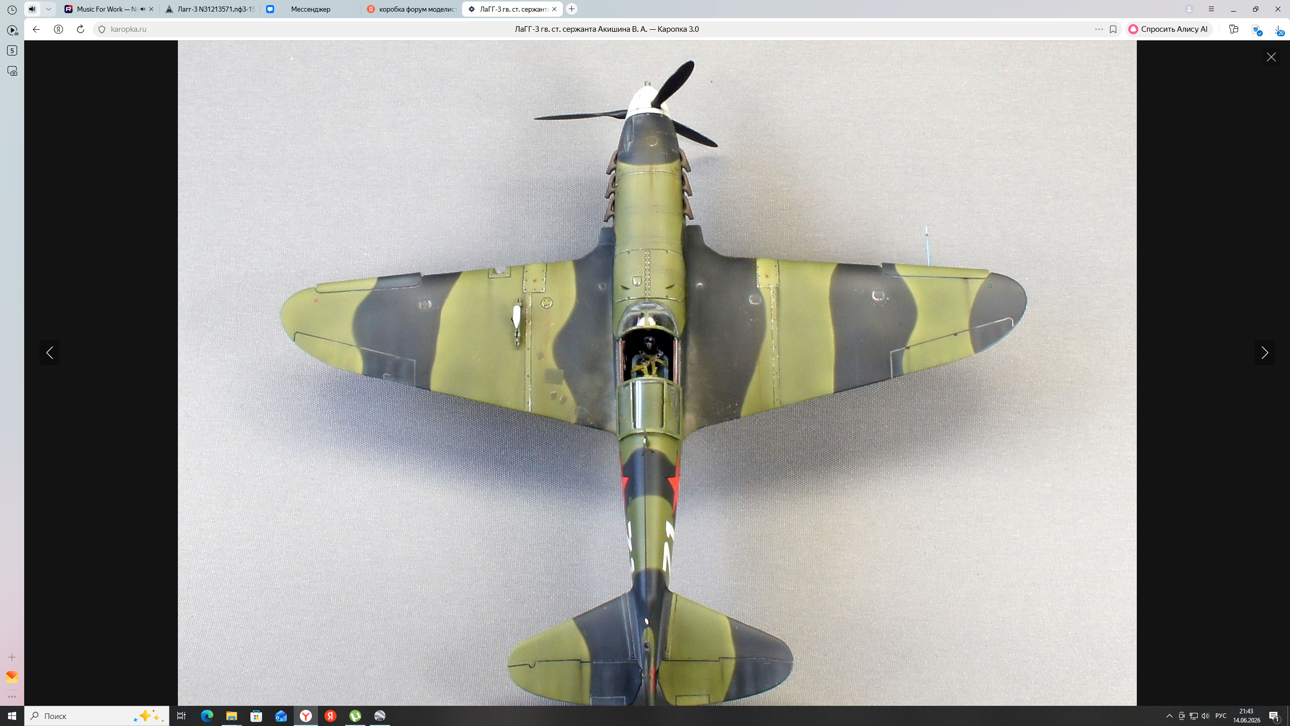

Опубликовано: 1 января Здравствуйте, нет ни у кого данных какой бортовой номер был на этой машине? 0 Упомянуть пользователя Поделиться сообщением Ссылка на сообщение Поделиться на других сайтах
Опубликовано: 9 марта (изменено) В 22.07.2024 в 16:31, Пупсик сказал: 22.09.1942 г. 5 гиап. ЛаГГ-3 № 3571, пилот сержант Якимович, в/п восточнее 1 км а/э Красное. 7.10.1942 г. 5 гиап. ЛаГГ-3 № 3571, пилот ст. сержант Акишин, сбит в в/бою, упал в р-не Раменье. Самолёт разбит. Лётчик погиб. Изменено 9 марта пользователем Дьяк 13 Упомянуть пользователя Поделиться сообщением Ссылка на сообщение Поделиться на других сайтах
