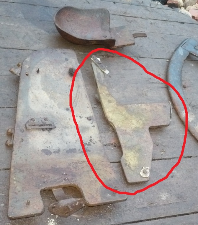

Есть  у  кого  хорошее  фото  этой  детали  в  самолете,  ну  или  схема?
Первый  вопрос  еще  актуален.

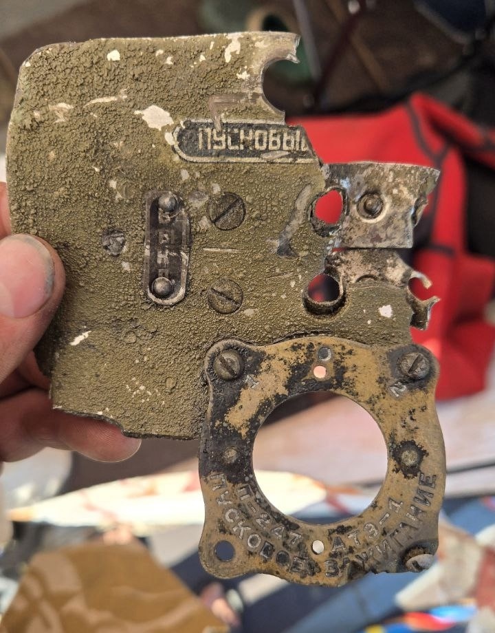

Второй,  где  стояла  такая  приборная  панель?
20 часов назад, авиатор сказал:
Приветствую!Переключатель пускового зажигания П-247 на два положения. устанавливался на электрощитке пилота. Переключал пусковые катушки правого и левого моторов.Выше него спаренный переключатель "включено" "выключено", замыкает обмотки катушек.
1 час назад, Юрий Анатольевич сказал:
@Юрий Анатольевич  Спасибо!  Именно  от  Вас  я  ждал  ответа.

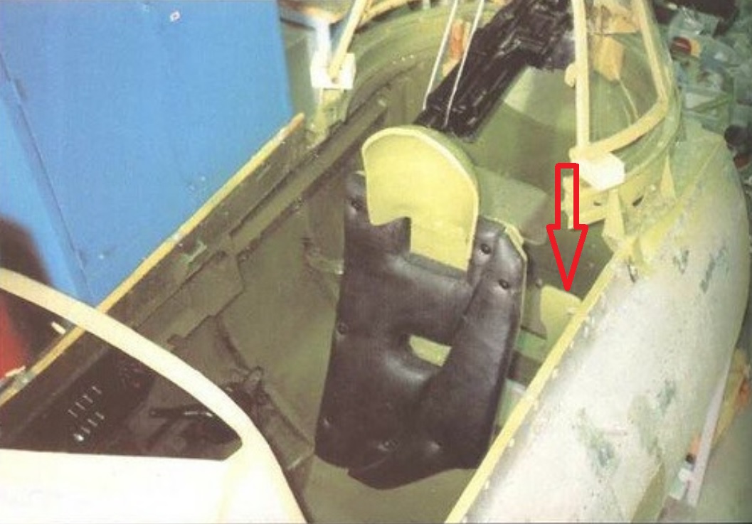

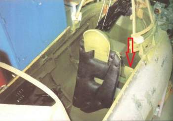

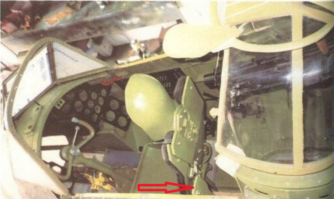

Приветствую.  Вот на фотографиях частично видно эту броню:
17 минут назад, Варвар сказал:
Спасибо!  теперь  понятно  как  она  расположена.
