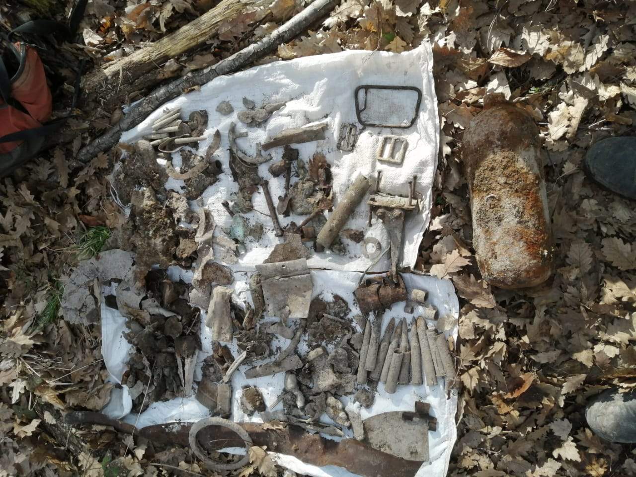

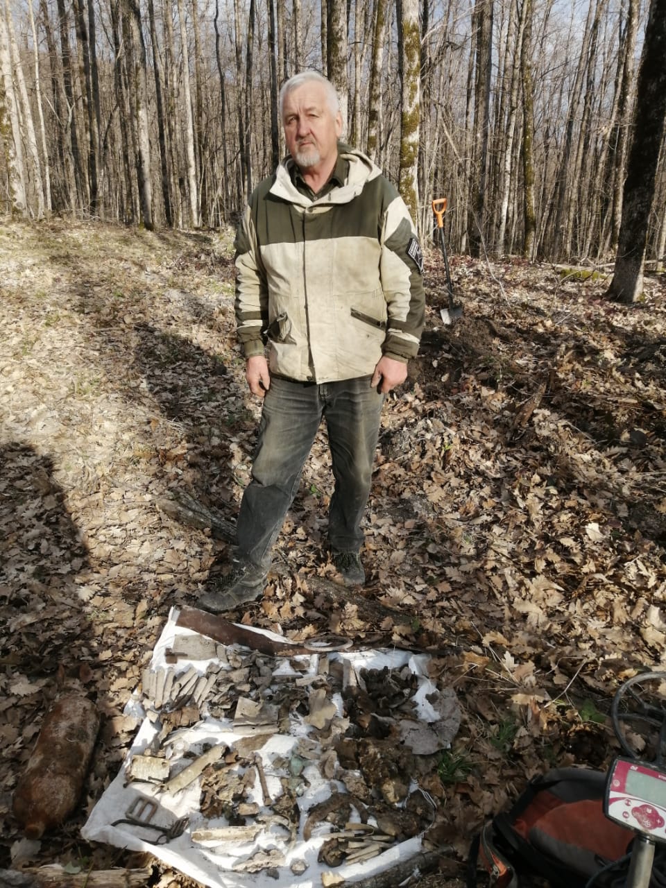

Опубликовано: 23 февраля, 2022 (изменено) Вчера силами нашей Абинской группы обследовано новое место падения самолета в 5 км юго-западнее г. Абинск (10 км юго-восточнее Крымск). Самолет сильно разграблен, но кое-что сохранилось. Изменено 23 февраля, 2022 пользователем Жека 1 Упомянуть пользователя Поделиться сообщением Ссылка на сообщение Поделиться на других сайтах

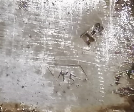

Опубликовано: 23 февраля, 2022 На дюрале чекухи 292 завода НКАП СССР 0 Упомянуть пользователя Поделиться сообщением Ссылка на сообщение Поделиться на других сайтах

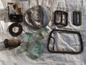

Опубликовано: 23 февраля, 2022 Остатки парашютной системы и наушник летного шлемофона 0 Упомянуть пользователя Поделиться сообщением Ссылка на сообщение Поделиться на других сайтах

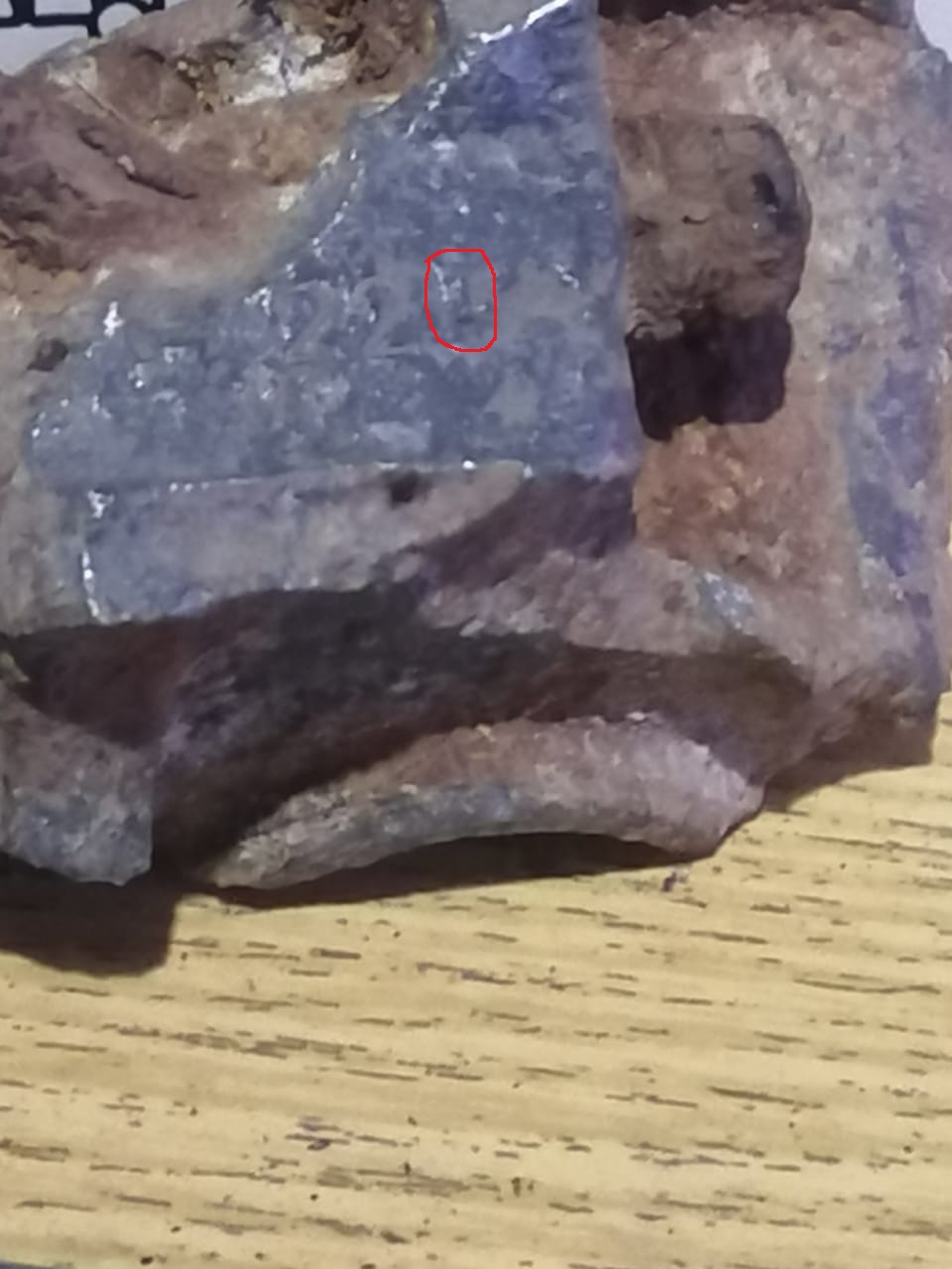

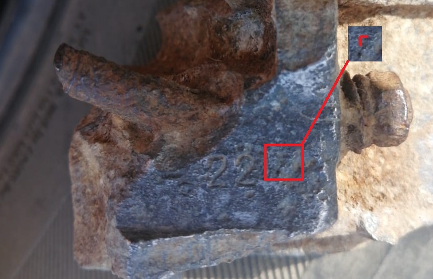

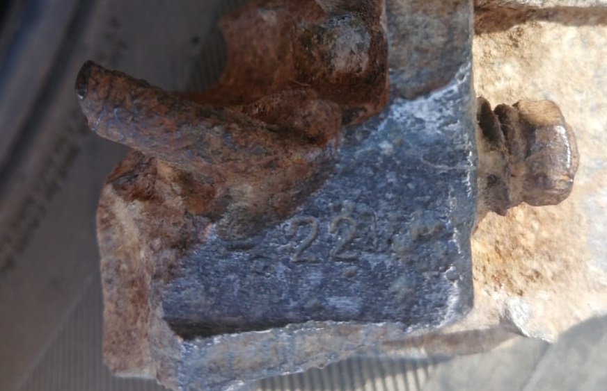

Опубликовано: 23 февраля, 2022 Найден фрагмент блока двигателя с частично сохранившимся номером мотора "...-22...". Вроде как после "22" видна "5", дальше вмятина и коррозия. 0 Упомянуть пользователя Поделиться сообщением Ссылка на сообщение Поделиться на других сайтах
Опубликовано: 23 февраля, 2022 (изменено) Среди потерянных на Кубань Як-1 есть 5 самолетов с таким сочетанием цифр в номере мотора. Но только два из них были потеряны в районе обнаружения обломков. Пилот одного из них выбросился с парашютом из подбитой машины и вернулся в полк, а пилот второго погиб вместе с самолетом: Я1-б № 47117 с мотором М-105ПФ4-2255 из состава 402 ИАП 265 ИАД 3 ИАК Изменено 3 августа, 2022 пользователем Жека 0 Упомянуть пользователя Поделиться сообщением Ссылка на сообщение Поделиться на других сайтах

Опубликовано: 23 февраля, 2022 А случайно после - 22 идёт не цифра "1"? На цифру "5", по моему мнению, мало похоже. Есть возможность под разными углами сфотографировать фрагмент? 0 Упомянуть пользователя Поделиться сообщением Ссылка на сообщение Поделиться на других сайтах
Опубликовано: 23 февраля, 2022 Дальше глубокая вмятина 0 Упомянуть пользователя Поделиться сообщением Ссылка на сообщение Поделиться на других сайтах
Опубликовано: 23 февраля, 2022 Алекс-21 на фоне второй, даже под второй 2 клеймо, но не 1. 0 Упомянуть пользователя Поделиться сообщением Ссылка на сообщение Поделиться на других сайтах
Опубликовано: 23 февраля, 2022 Як-1 №47117 с мотором №4-2255 в марте 1943 г. был в 3 аэ 4002 иап. Винт ВИШ-105п. Самолет нбз в апреле 1943 со ШВАК № СТ-469 и УБС №ЗЖ-469 (цифры одинаковые в двух разных списках) В списке от 1 мая номер мотора как 4-3255. 0 Упомянуть пользователя Поделиться сообщением Ссылка на сообщение Поделиться на других сайтах
