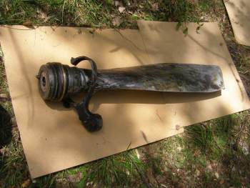

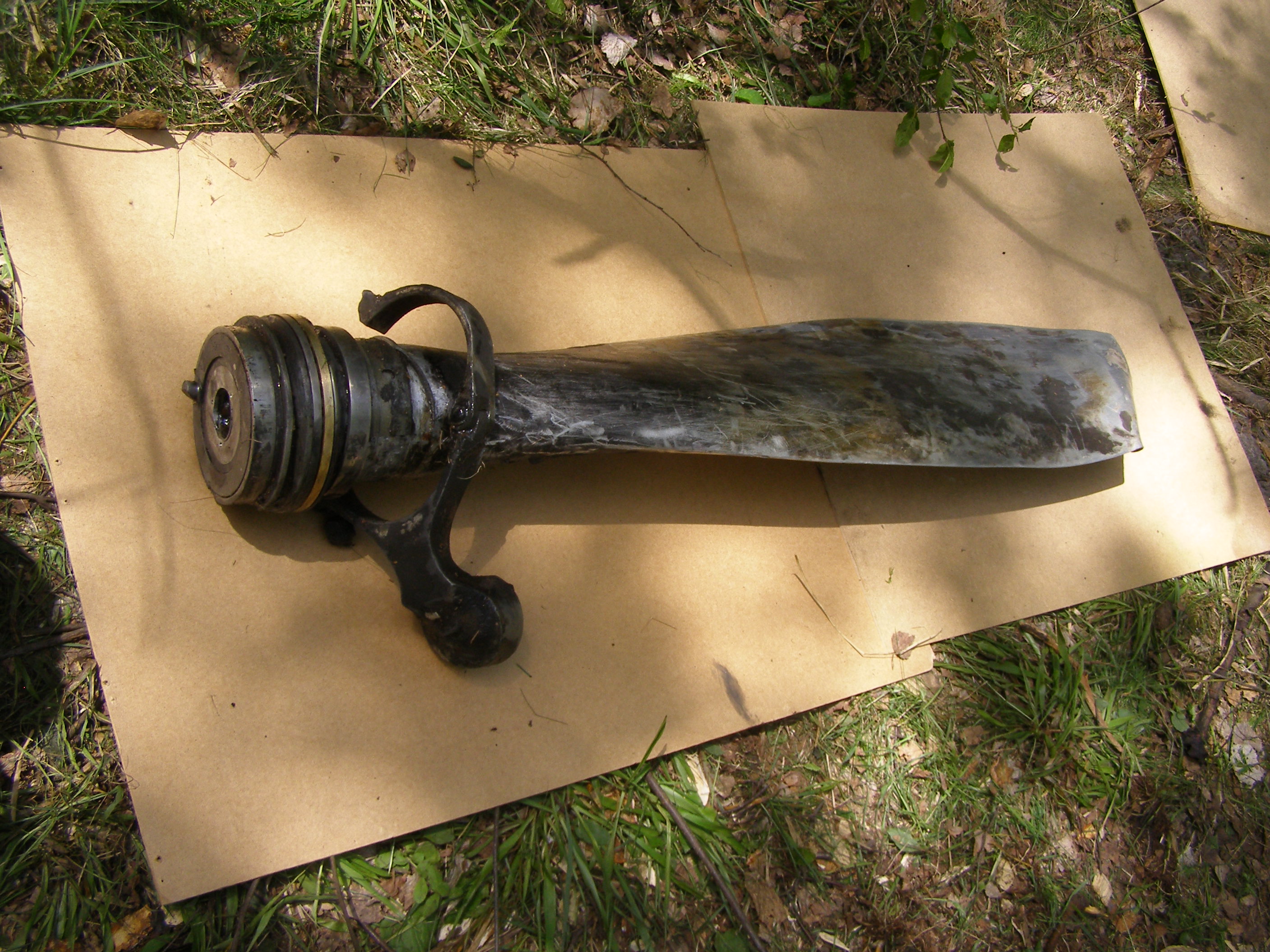

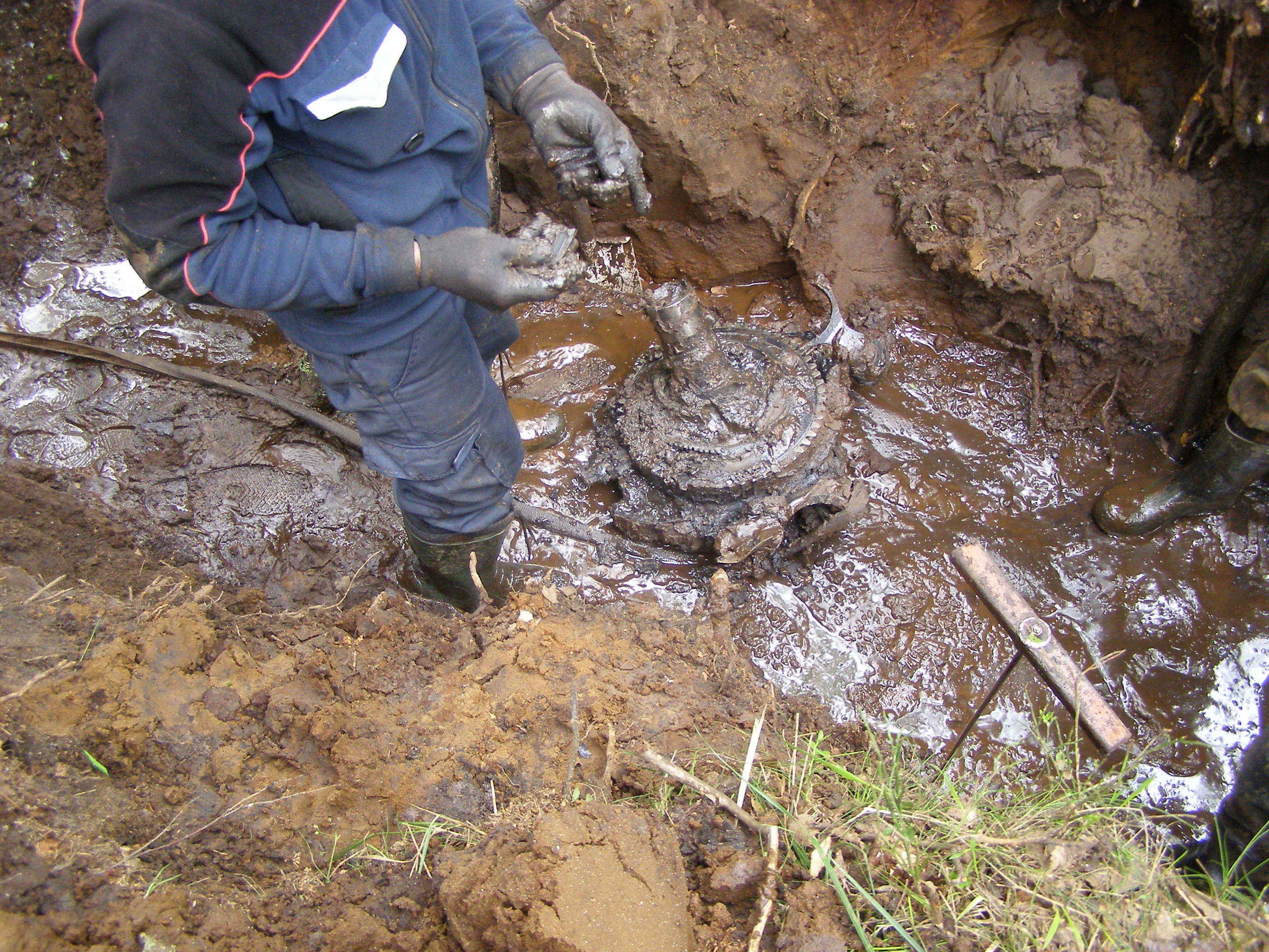

Опубликовано: 31 мая, 2021 Вчера с парнями из п/о "Патриот" начали раскапывать место падения. Пока достали редуктор и лопасть. Номер мотора есть! Останки экипажа ещё не найдены. Работа только начата. Будем копать! Прошу помочь информацией по этой машине. 0 Упомянуть пользователя Поделиться сообщением Ссылка на сообщение Поделиться на других сайтах

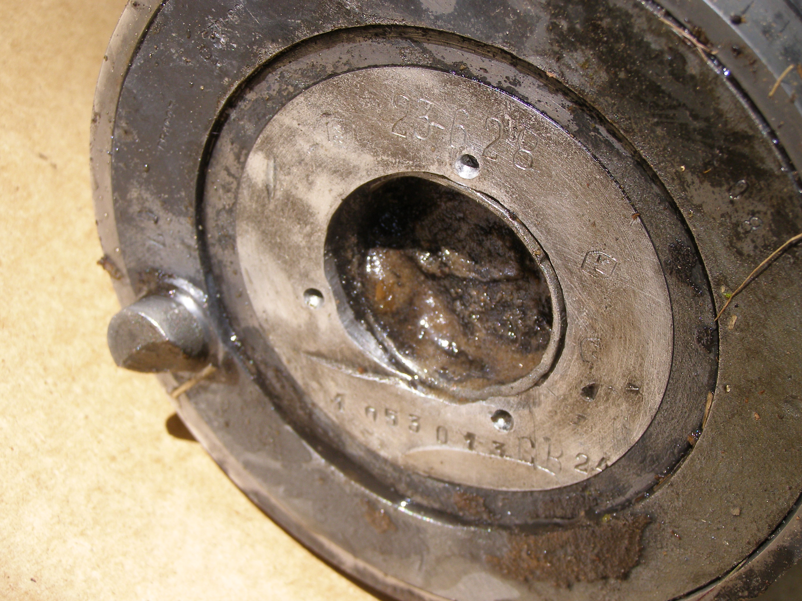

Опубликовано: 31 мая, 2021 @linnet спасибо! Вот фото редуктора. 1 Упомянуть пользователя Поделиться сообщением Ссылка на сообщение Поделиться на других сайтах

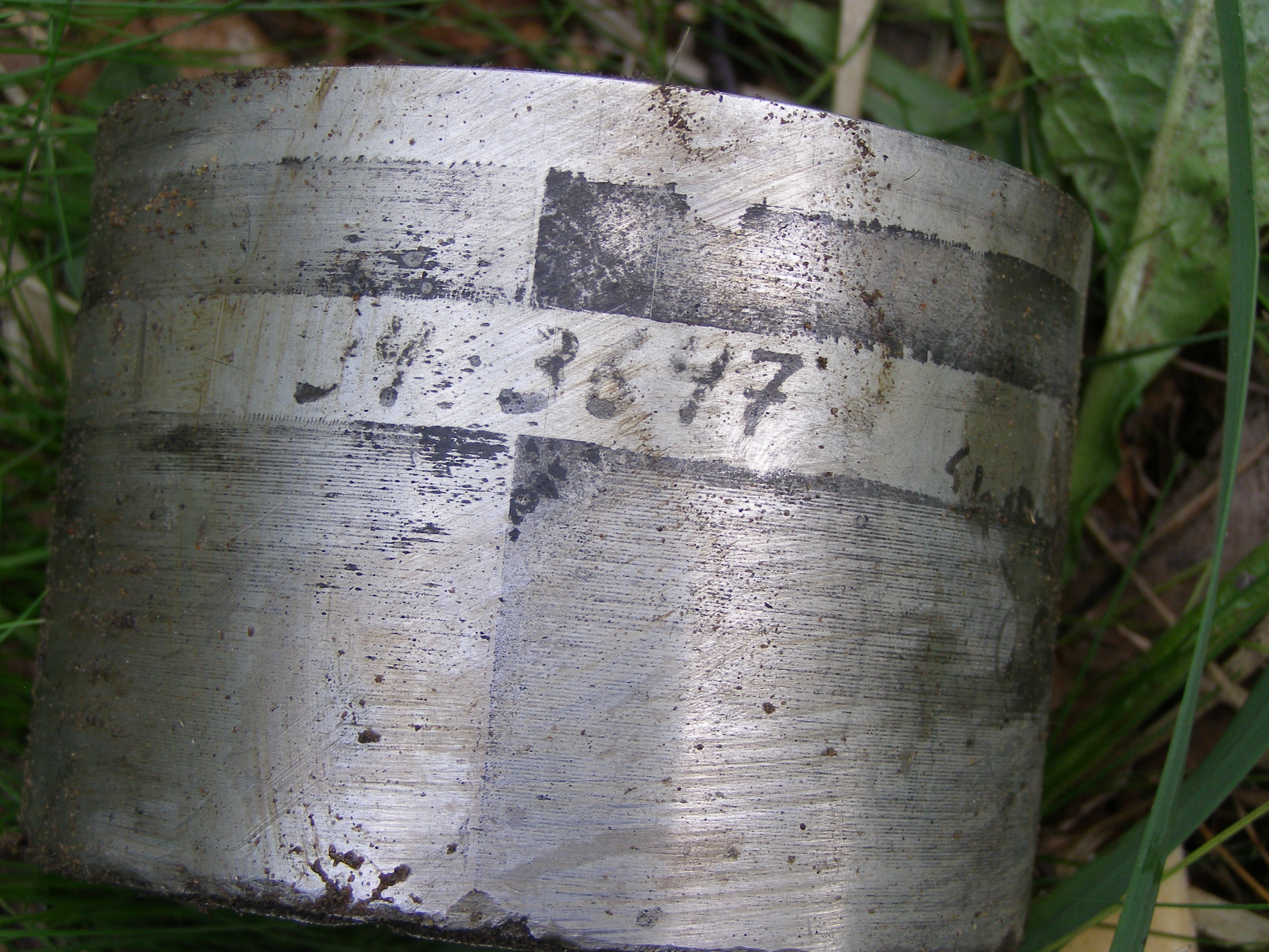

Опубликовано: 31 мая, 2021 6 часов назад, skylark сказал: Без номеров самолета, наверное, нереально будет узнать экипаж... Пе-2 № 2/278 М-105 ПФ №№ 34-3736; 34-3647 не вернулся с боевого задания 30.10.1944 из 12 ГПАП ВВС КБФ. Одним приказом исключено шесть самолетов, привязки к экипажам нет. 5 Упомянуть пользователя Поделиться сообщением Ссылка на сообщение Поделиться на других сайтах

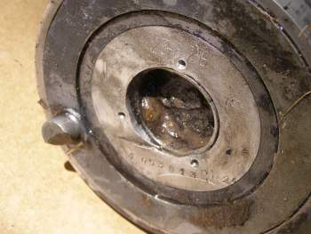

Опубликовано: 31 мая, 2021 Ещё номер двигателя. Найден там же чуть раньше. 0 Упомянуть пользователя Поделиться сообщением Ссылка на сообщение Поделиться на других сайтах

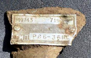

Опубликовано: 5 июня, 2021 3 минуты назад, mclibava сказал: Шильдик с лицевой стороны радиопередатчика РСБ-3бис "одноимённой" авиационной коротковолновой радиостанции. 1 Упомянуть пользователя Поделиться сообщением Ссылка на сообщение Поделиться на других сайтах

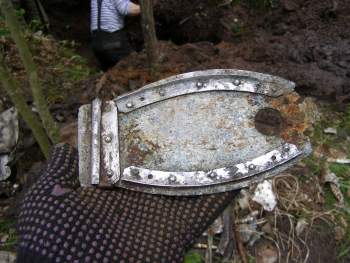

Опубликовано: 5 июня, 2021 1 час назад, mclibava сказал: Шильда карбюратора 0 Упомянуть пользователя Поделиться сообщением Ссылка на сообщение Поделиться на других сайтах
