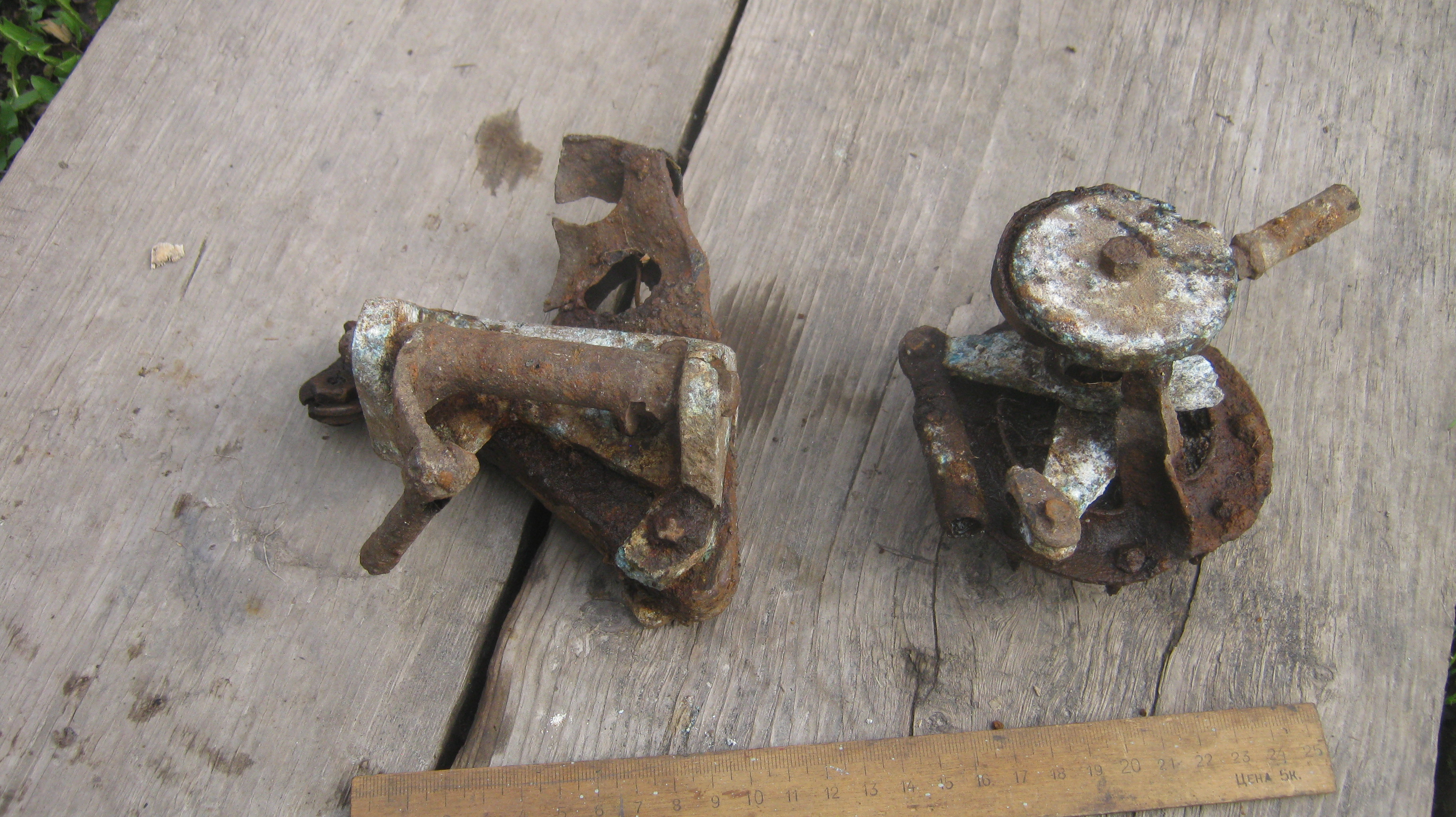

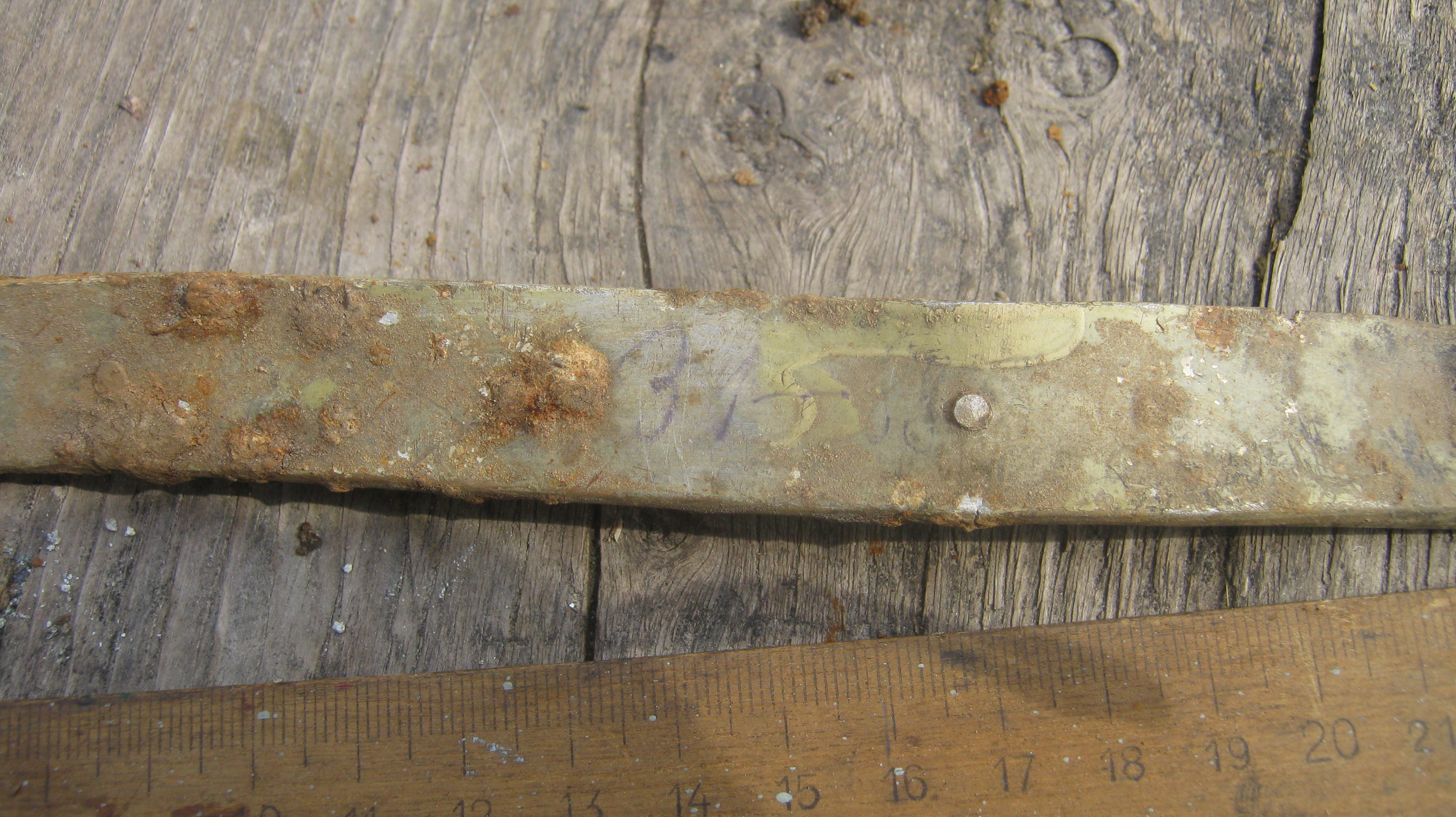

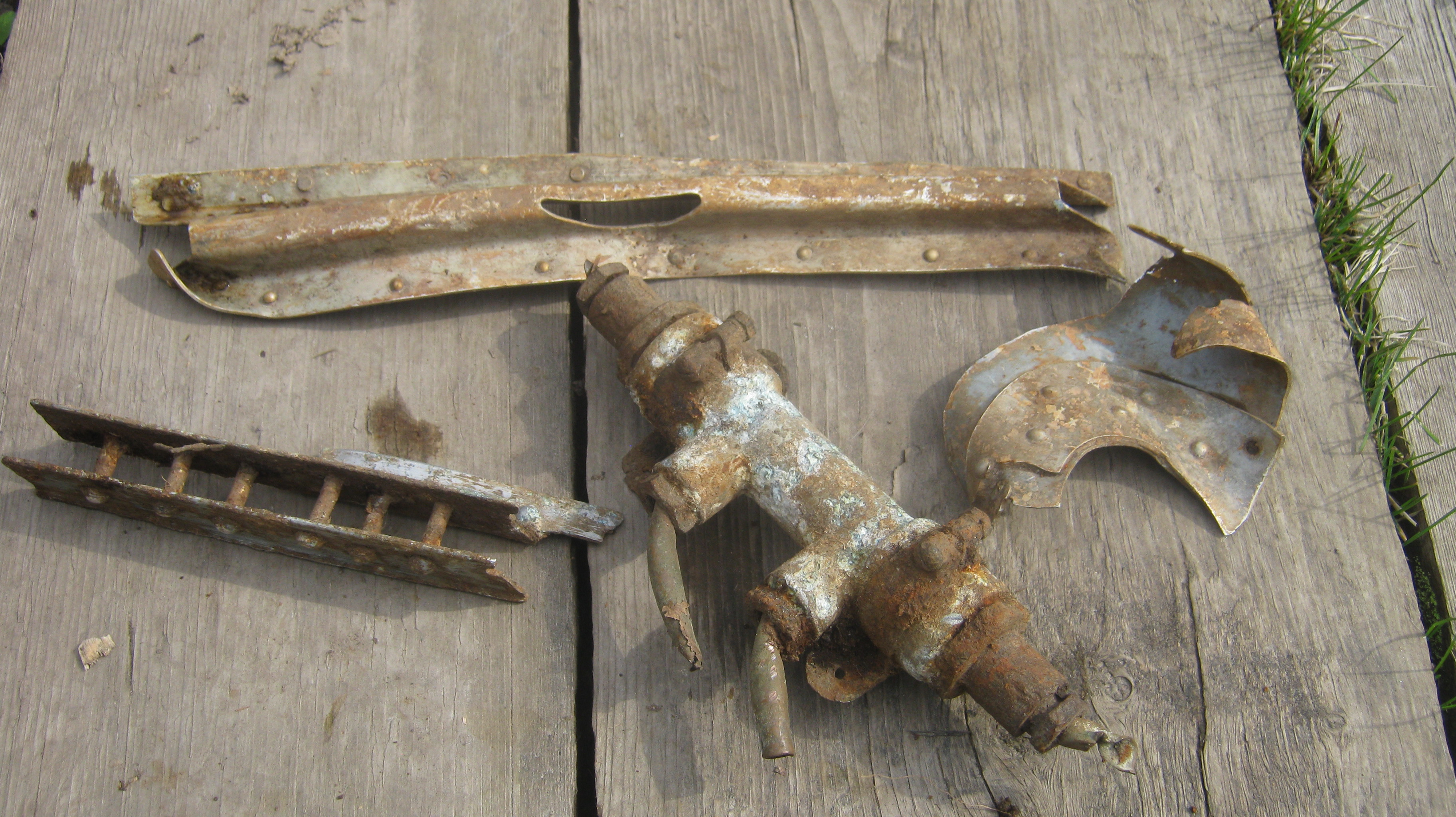

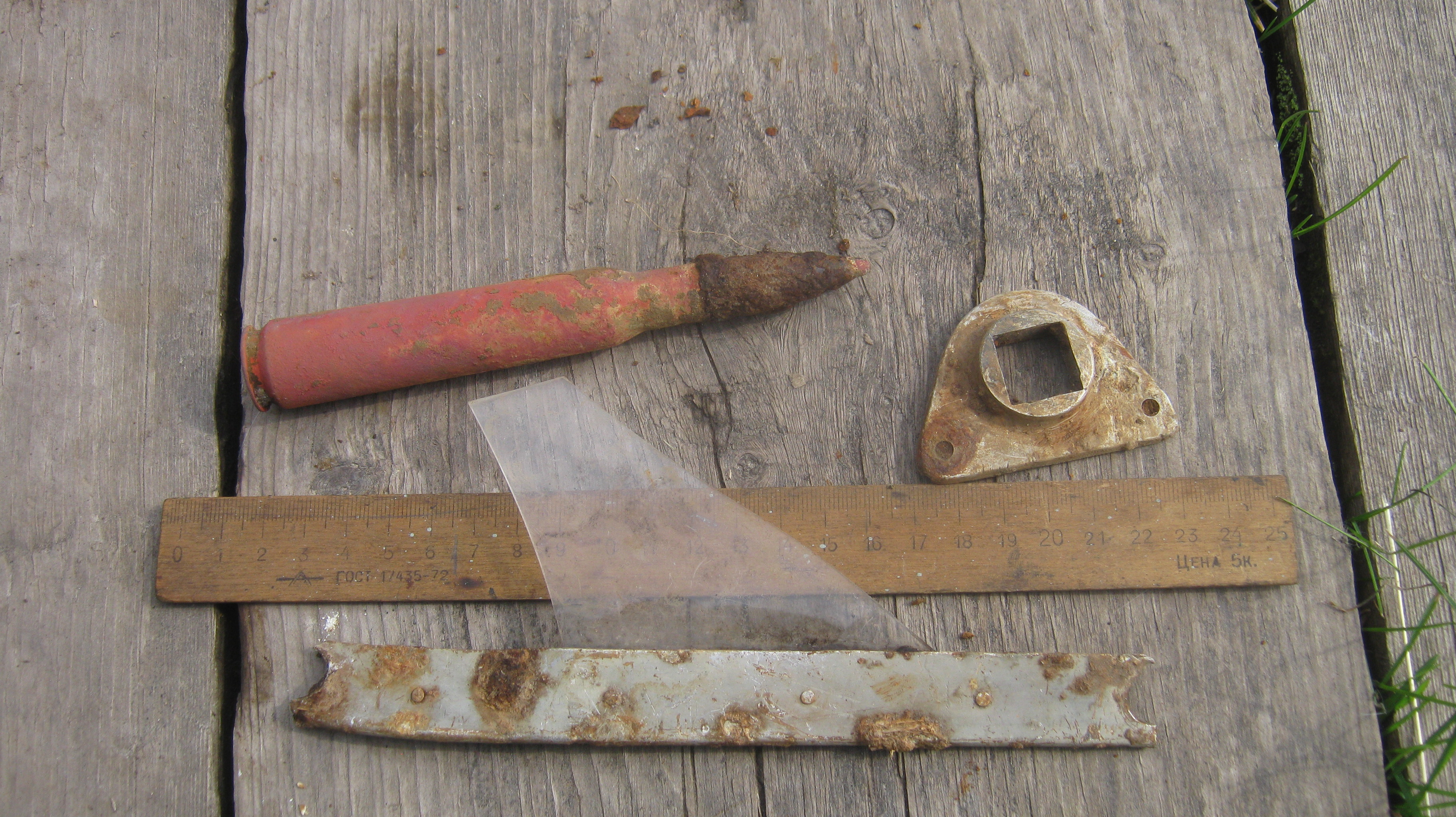

Опубликовано: 6 мая, 2021 (изменено) Вчера ребята привезли пол мешка обломков, нашли случайно и были там не долго. Можно ли определить марку самолета по этим обломкам? На последнем фото есть номер написанный карандашом- 31-88, есть дерево. Изменено 11 ноября, 2021 пользователем Прокофьев Илья 0 Упомянуть пользователя Поделиться сообщением Ссылка на сообщение Поделиться на других сайтах
Опубликовано: 9 мая, 2021 Немного дополнительной информации. 0 Упомянуть пользователя Поделиться сообщением Ссылка на сообщение Поделиться на других сайтах
Опубликовано: 11 мая, 2021 Деревяшки, истребитель. 0 Упомянуть пользователя Поделиться сообщением Ссылка на сообщение Поделиться на других сайтах
Опубликовано: 13 мая, 2021 (изменено) Лагг-3 после 7-й серии Краснодарский край? Изменено 13 мая, 2021 пользователем Polk1818 -1 Упомянуть пользователя Поделиться сообщением Ссылка на сообщение Поделиться на других сайтах
Опубликовано: 13 мая, 2021 48 минут назад, Polk1818 сказал: Лагг-3 после 7-й серии Краснодарский край? Это не у нас, это Новгородская область 0 Упомянуть пользователя Поделиться сообщением Ссылка на сообщение Поделиться на других сайтах

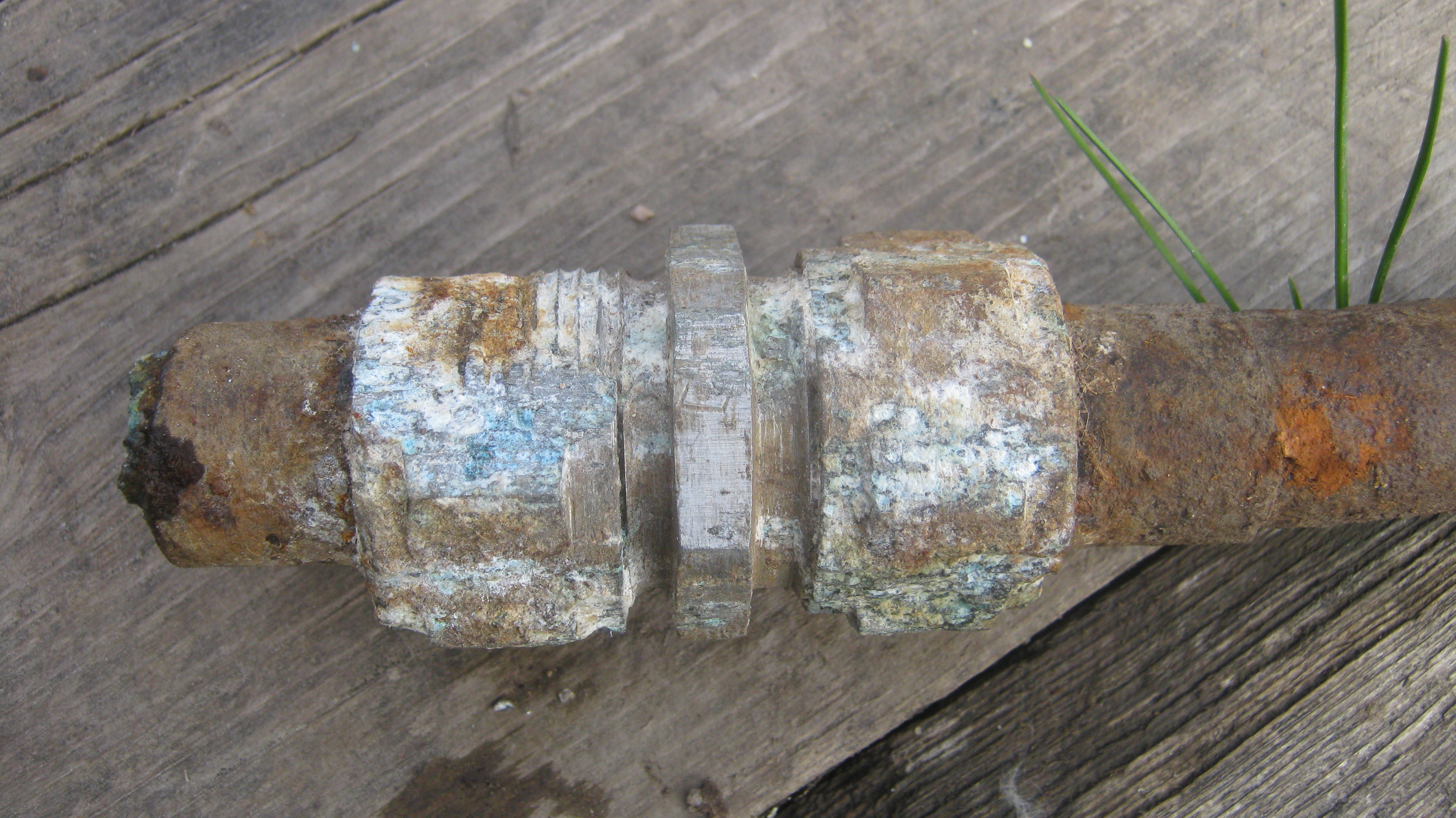

Опубликовано: 13 мая, 2021 @Polk1818 Можно узнеть, почему 7-й серии, по какой детали отличить? 0 Упомянуть пользователя Поделиться сообщением Ссылка на сообщение Поделиться на других сайтах

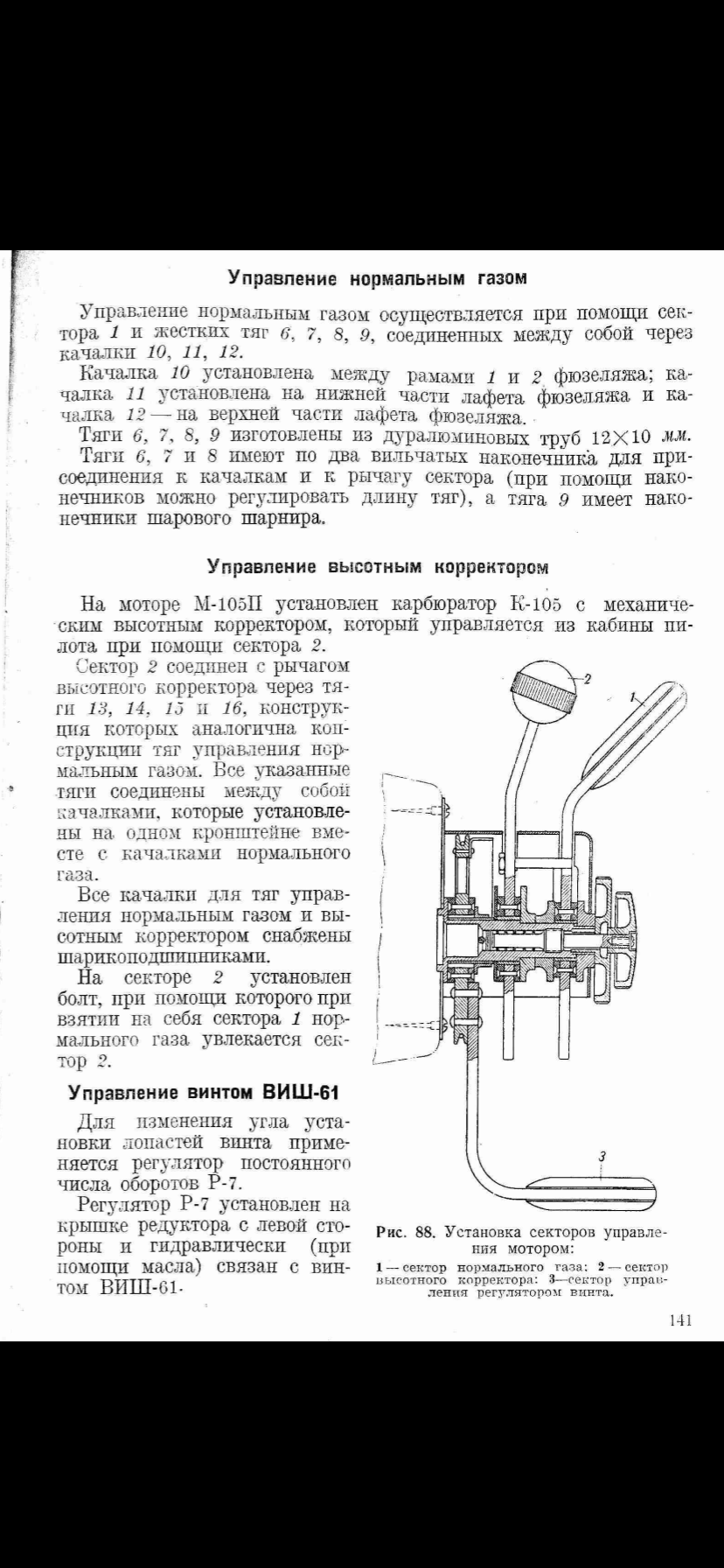

Опубликовано: 14 мая, 2021 (изменено) 9 hours ago, mischa said: @Polk1818 Можно узнеть, почему 7-й серии, по какой детали отличить? Не 7-й , а более поздней серии чем 7-я Это гайка регулировки свободы хода рычагов управления двигателями На 1-м фото из отчета испытаний самолета 7-й серии на 2-м из финской книги про наши самолеты ( на РУСе 2 кнопки управления огнем, следовательно самолет уже без ШКАСов). С какой серии перешли на такие гайки- не знаю Изменено 14 мая, 2021 пользователем Polk1818 1 Упомянуть пользователя Поделиться сообщением Ссылка на сообщение Поделиться на других сайтах
Опубликовано: 14 мая, 2021 9 hours ago, mischa said: 0 Упомянуть пользователя Поделиться сообщением Ссылка на сообщение Поделиться на других сайтах
Опубликовано: 14 мая, 2021 @Polk1818 Большое спасибо за подробное объяснение. 0 Упомянуть пользователя Поделиться сообщением Ссылка на сообщение Поделиться на других сайтах
Опубликовано: 11 ноября, 2021 Конечно не факт, что это номер самолета, но по данным Сергея Каткова (архив 21 завода) самолет ЛаГГ-3 № 31213188 вышел 01.07.42г., на облет. К сожалению, у меня такого номера в базе нет... 0 Упомянуть пользователя Поделиться сообщением Ссылка на сообщение Поделиться на других сайтах
