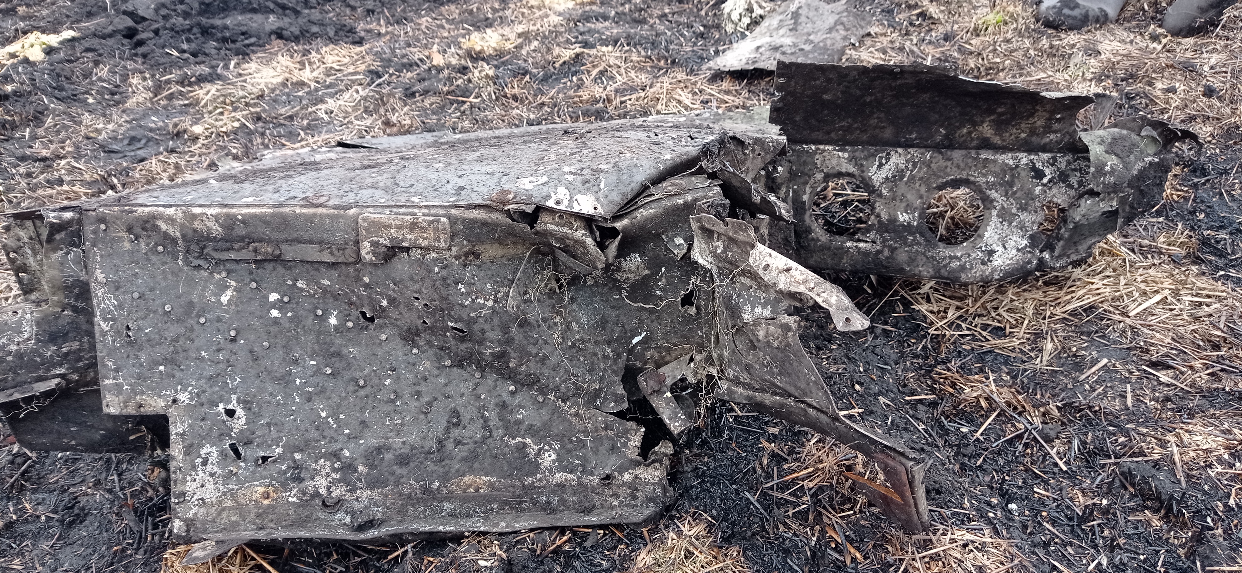

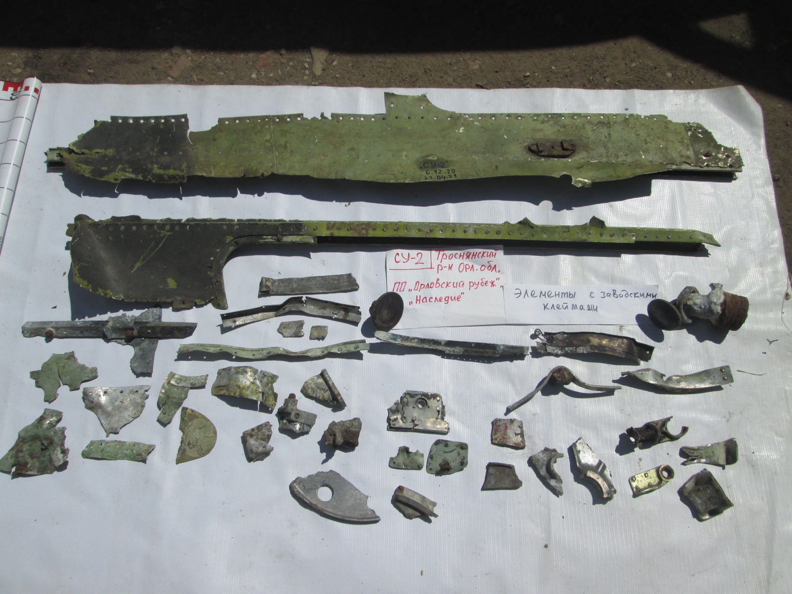

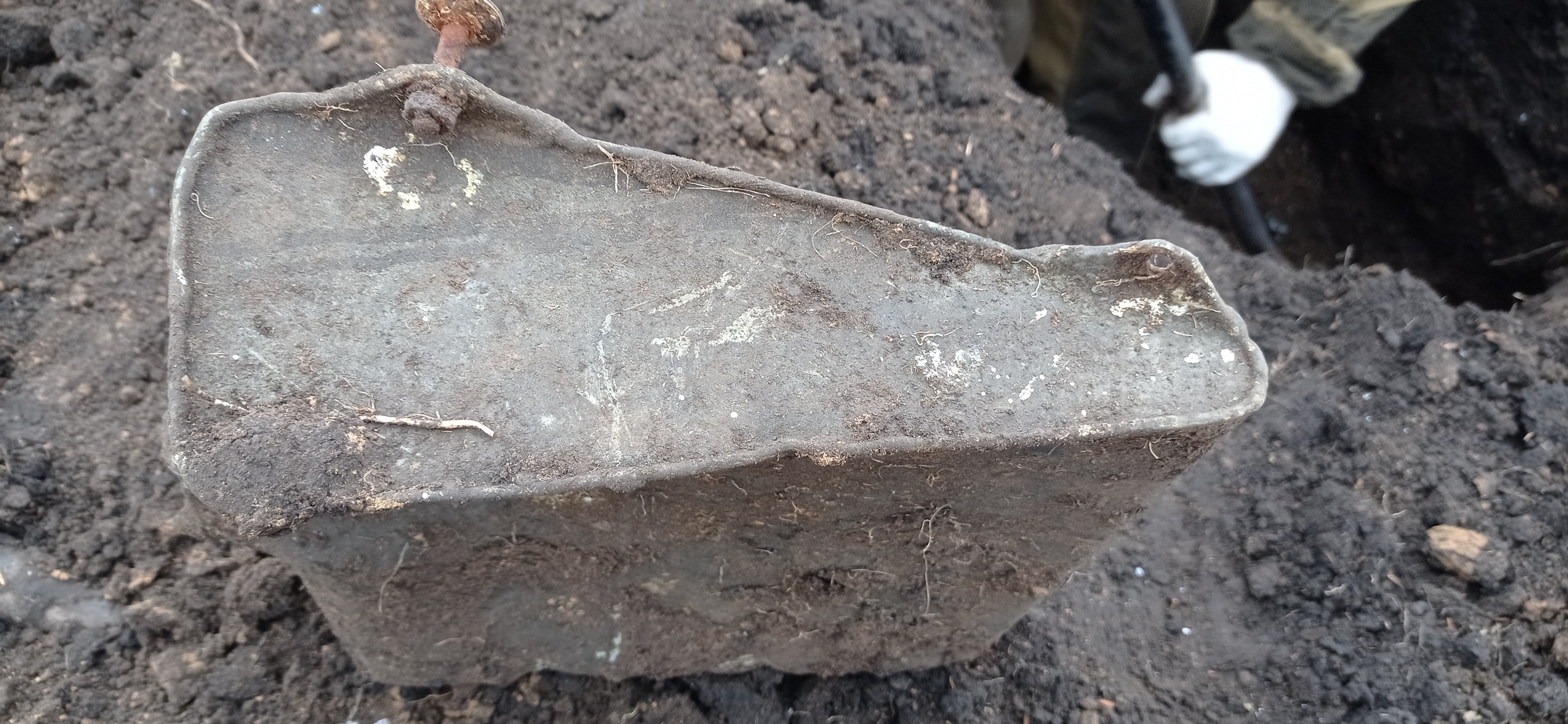

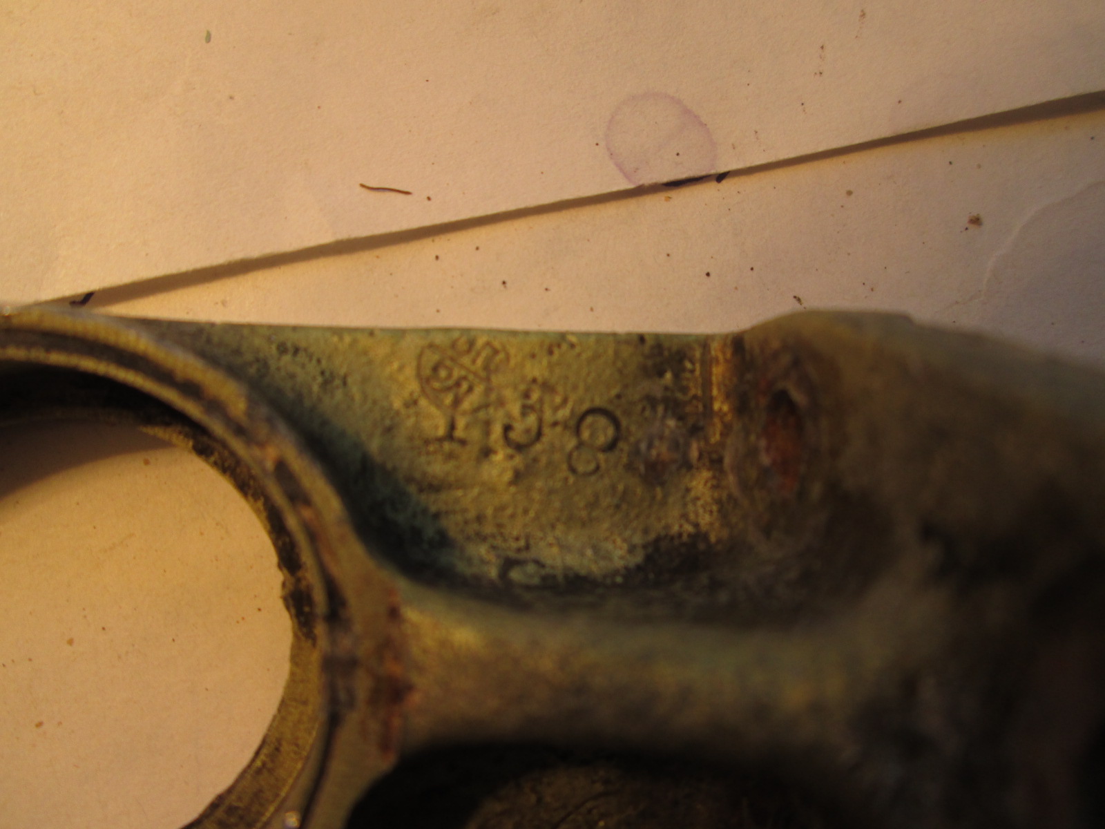

Что за запчасти, подскажите пожалуйста. Железная труба с тросом внутри, на хвосте три спицы по типу от штурвала или чего то подобного. Бак литров на 5. Кусок крыла?
Изменено пользователем Танкист

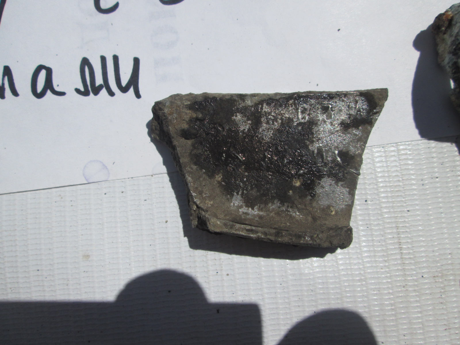

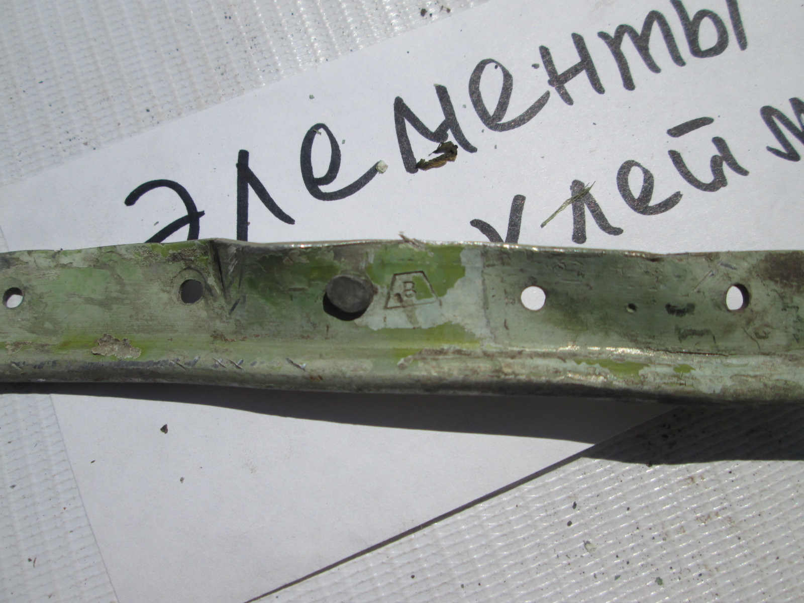

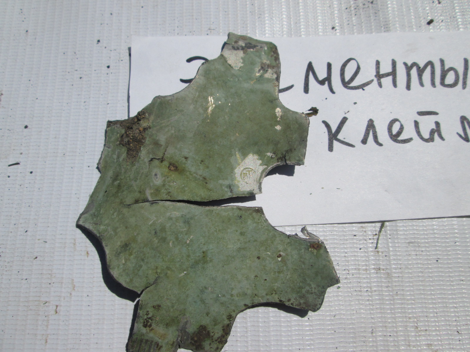

На первом фото остатки штурвальной колонки, но точно не от пешки (на пешках штурвал другой) больше похоже на колонку от Ли-2. Бак, вполне возможно, расширительный. Обломок зеленого цвета похож на кусок обшивки фюзеляжа. Отмойте и внимательно осмотрите на наличие технологических чекух.

4 часа назад, Синд сказал:
Сочетание "Ли-2" и "расширительный бак" не совместимы... Колонка издалека похожа, но это вовсе не Дс-3/ПС-84/Ли-2.

@kirche Спасибо за поправку с расширительным баком, забыл что на Ли-2 двигатели воздушного охлаждения были.  Интересно, от чего всё-таки обломки. Колонка явно от самолёта, где в экипаже было два пилота
Изменено пользователем Синд

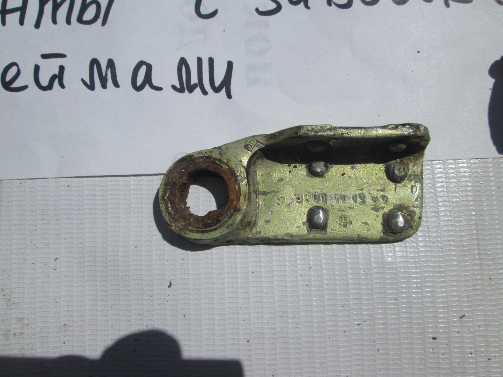

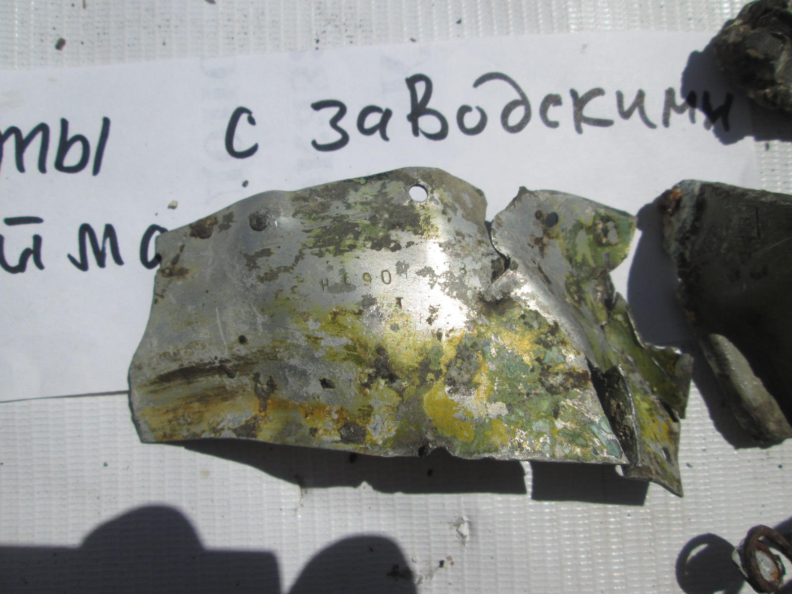

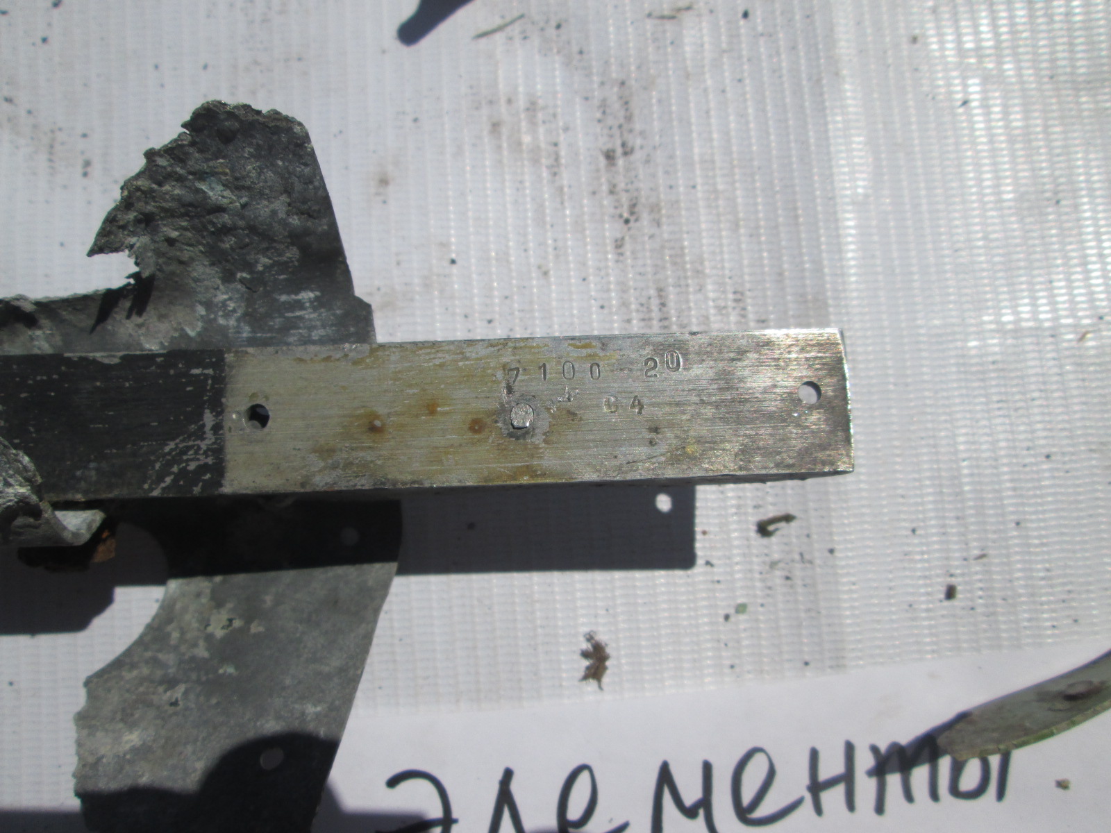

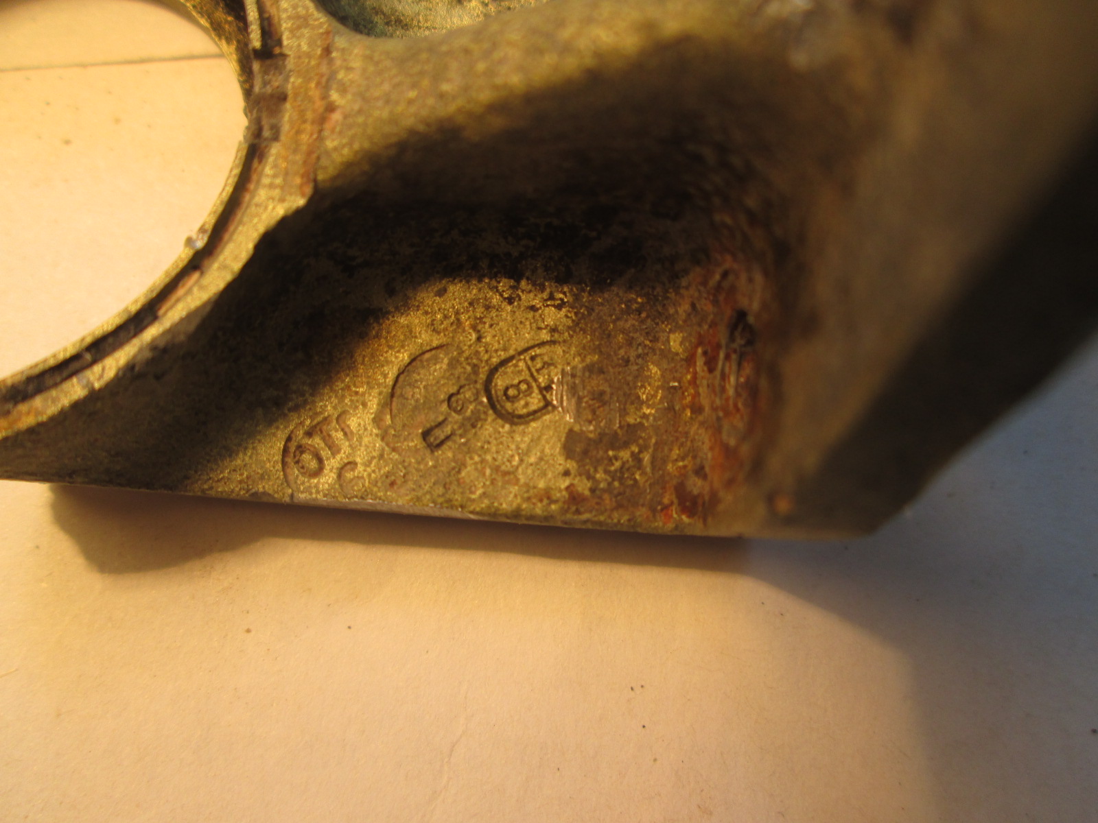

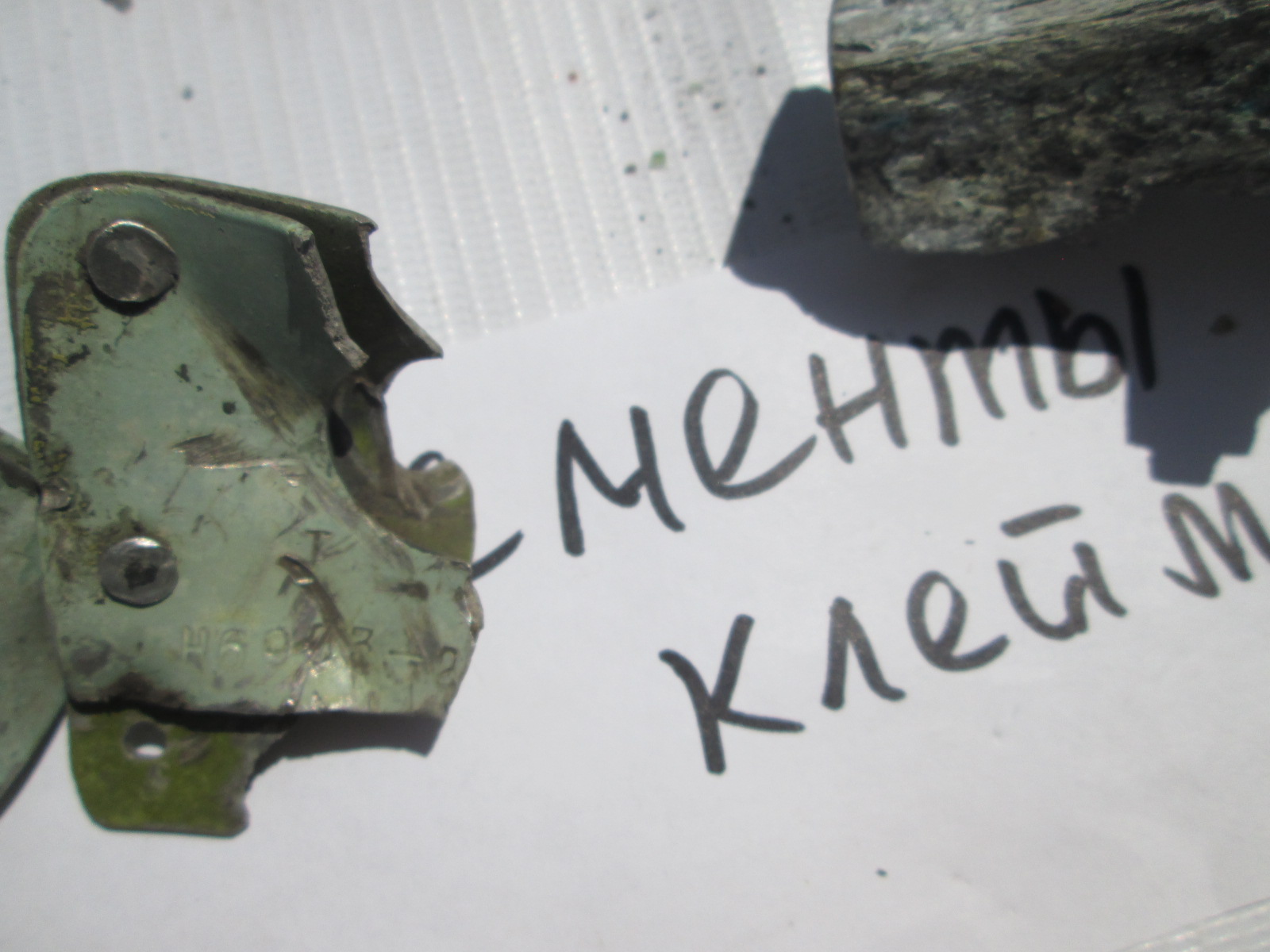

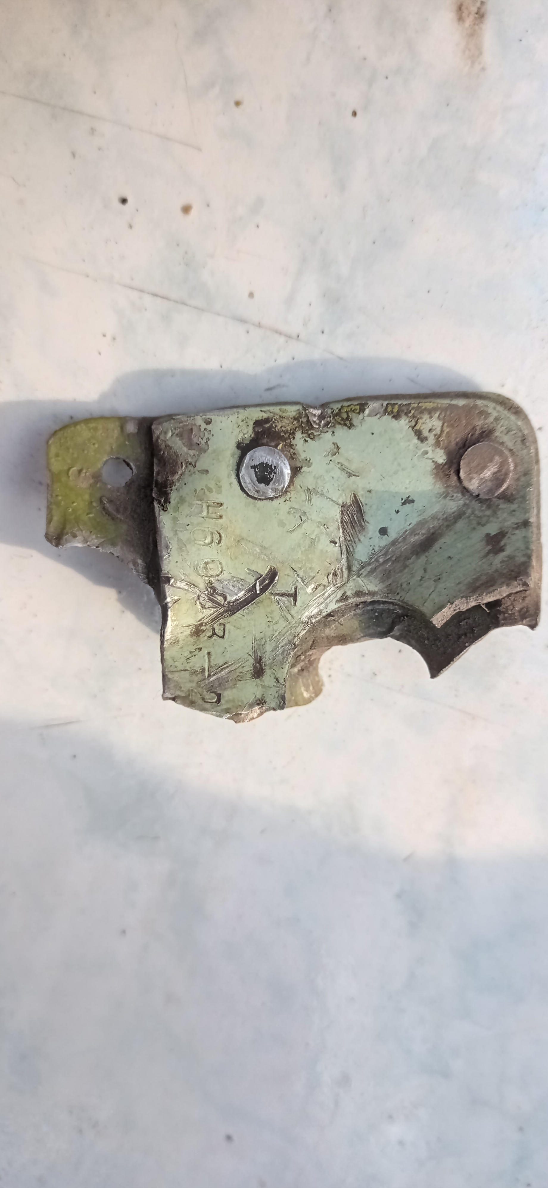

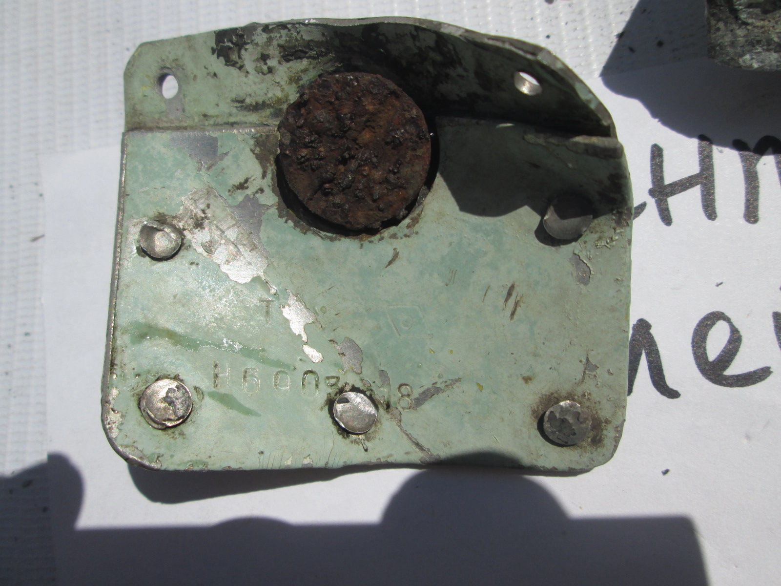

Вечер добрый! по баку не скажу,а вот остальное похоже на Ли-2.На детали с фото №6 должны быть специфичные тех.номера Ли-2 DSC02486.JPG

Это Су-2. "Штурвал" - это поворотная  "ручка управления штурмана". А бак - "компенсационный бачек гидравлической системы выпуска шасси и щитков".
Есть сомнения насчет армии и времени. Возможно не 43 год, не нашел этих типов самолетов в 16 ВА на 43-ий. Вот свежие фото номеров.

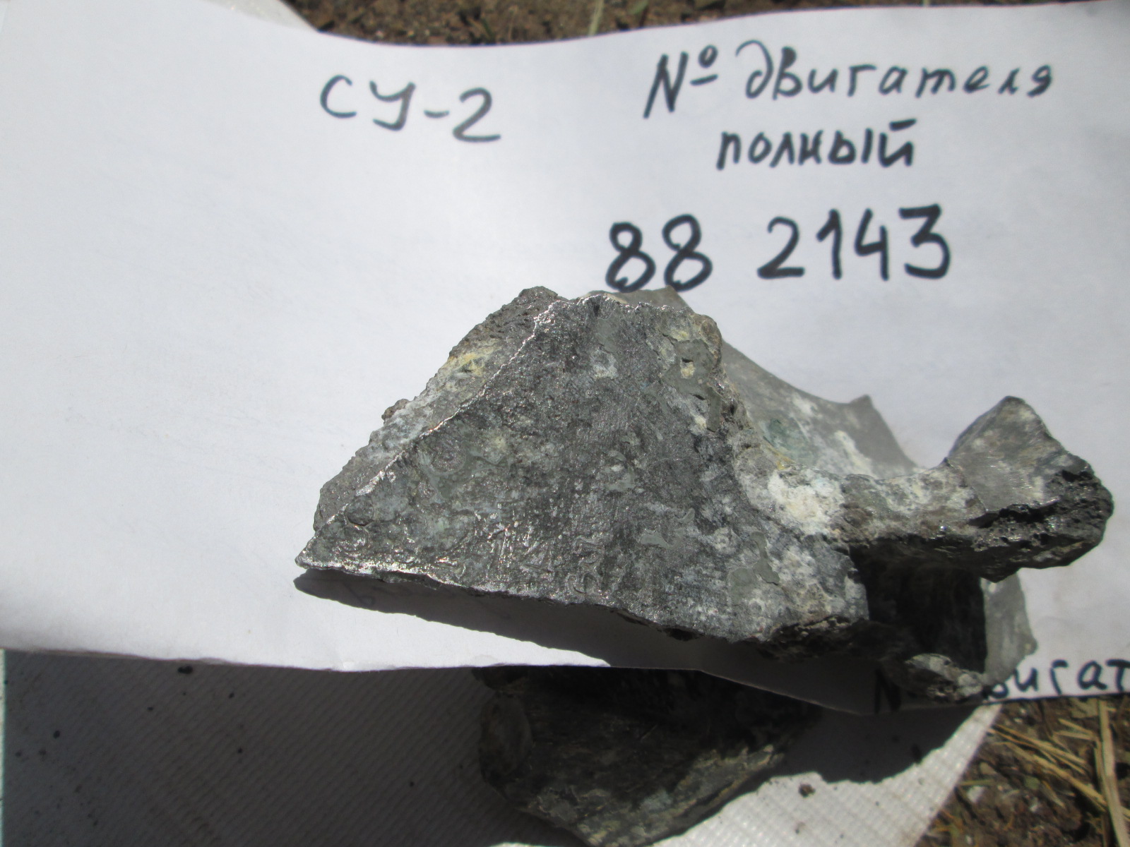

И я тоже не нашел на июнь-июль. Может при стабилизации линии фронта весной 1943 года там потеря была? В соседних 15 ВА и 2 ВА было по нескольку Су-2, но в июне-августе такого мотора не было.
Из более ранних потерь возможно 97 ббап при отступлении сентябрь-октябрь 1941 года?  Была вынужденная, потом сожгли в районе Дмитриев-Льговский, это 70 км от места находки. Еще один сбит в р-не хутор Ивановский Коросковского с/с (это то Короськово, что в 12 км от Воронец?). Также была вынужденная, потом сожгли в р-не с. Шеремятино (не нашел такого). Из 14 указанных потерь этого полка половина была с номерами моторов типа 8821хх.
Похоже что штурвал на самом деле от Су-2. Забавно что Суховцы видимо драли узлы с DC-3, потому что практически один в один. А треугольный бак как две капли воды незамерзайка.

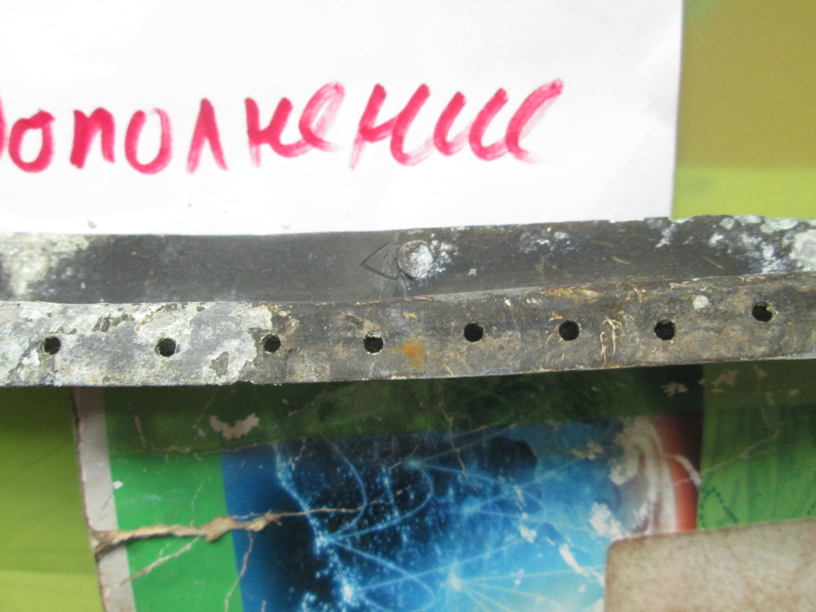

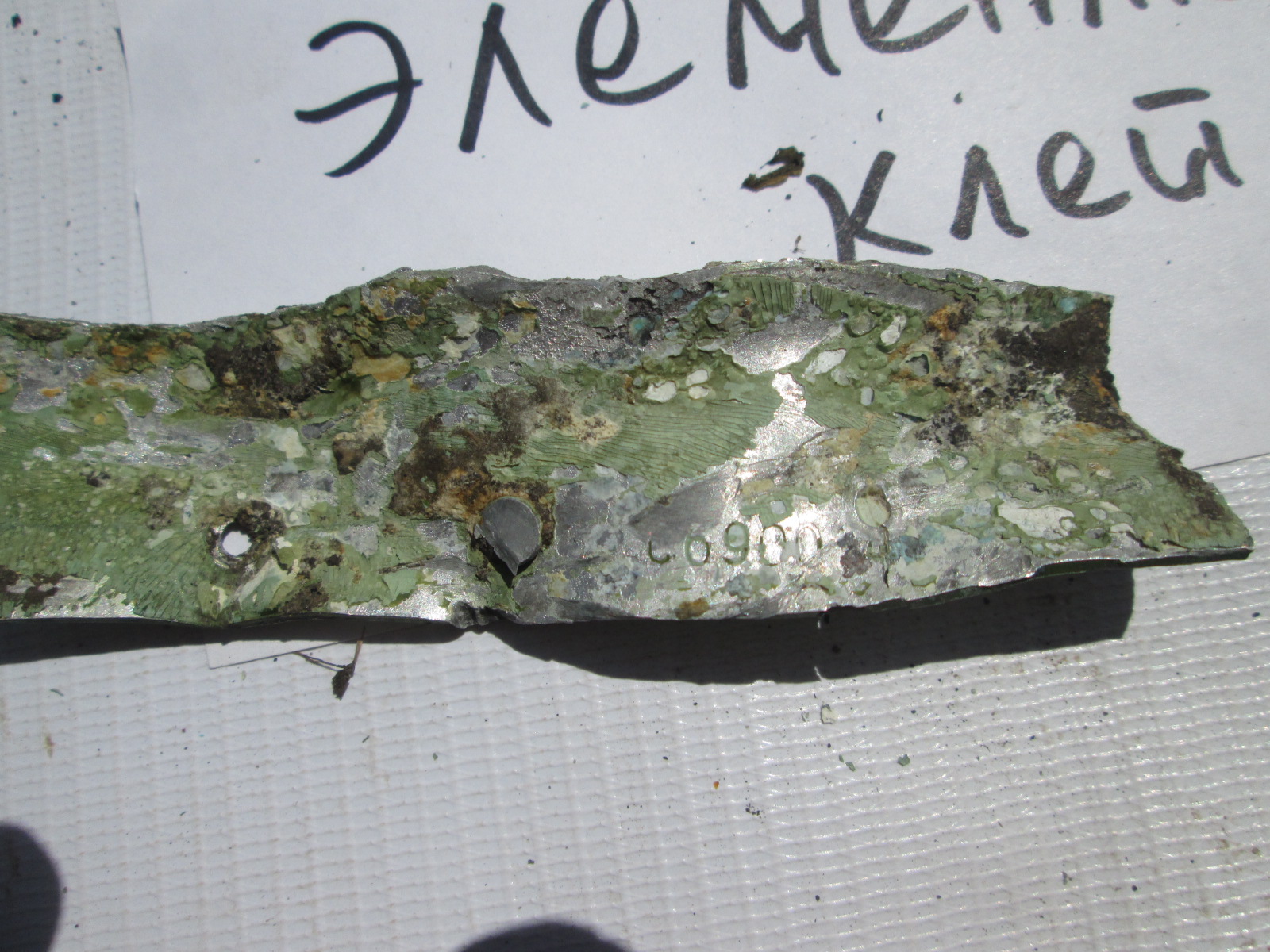

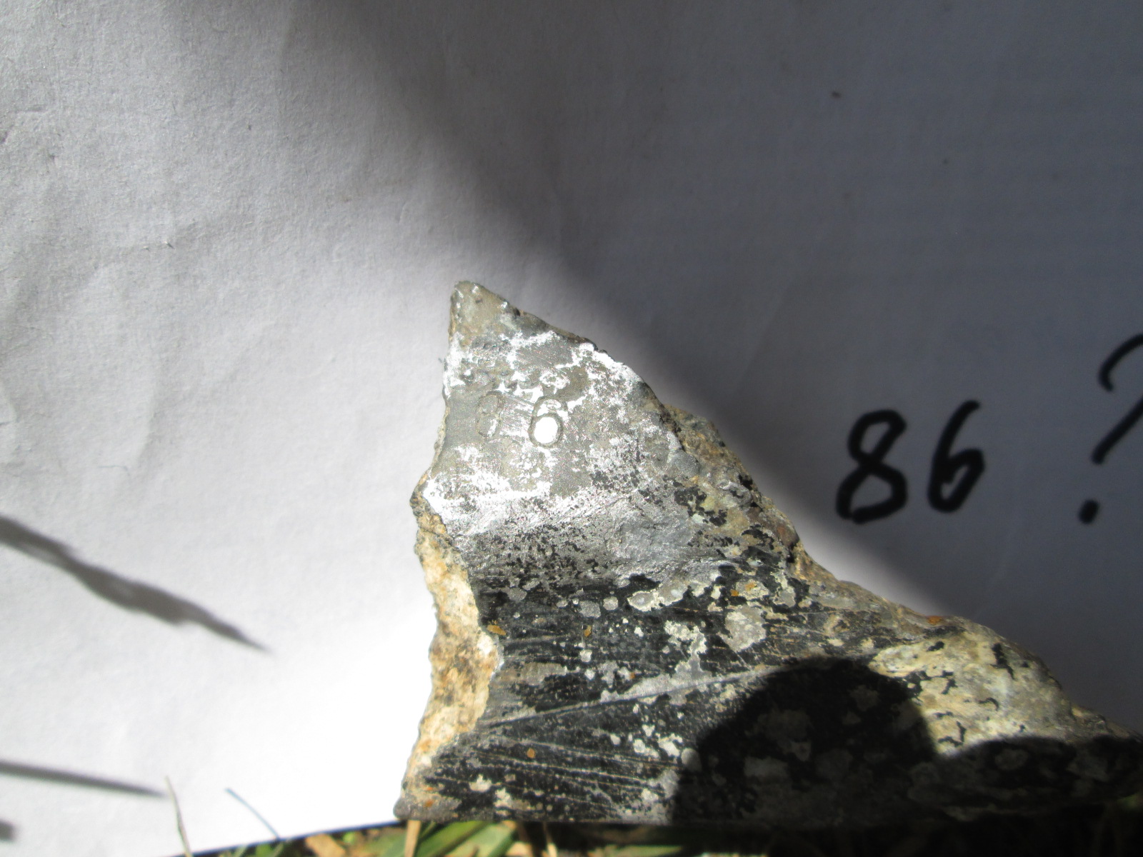

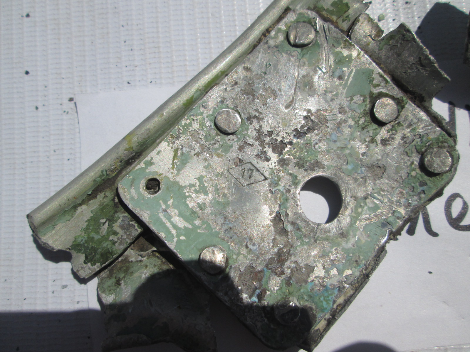

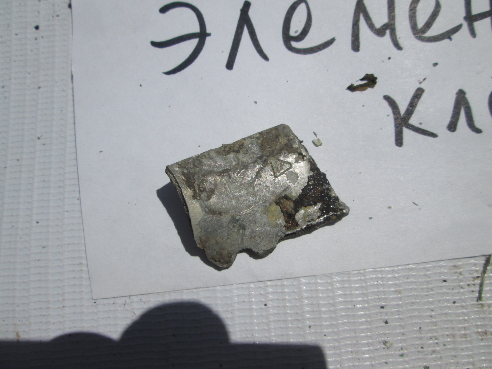

Дополнение к СУ-2.

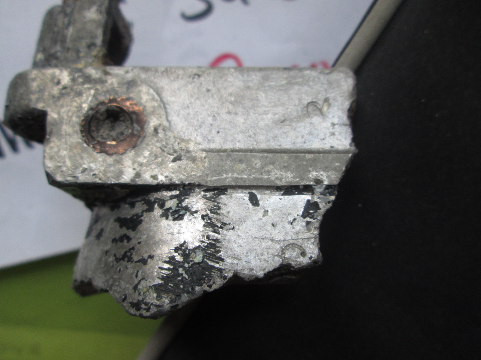

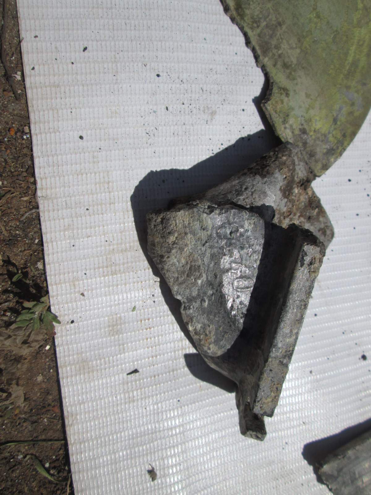

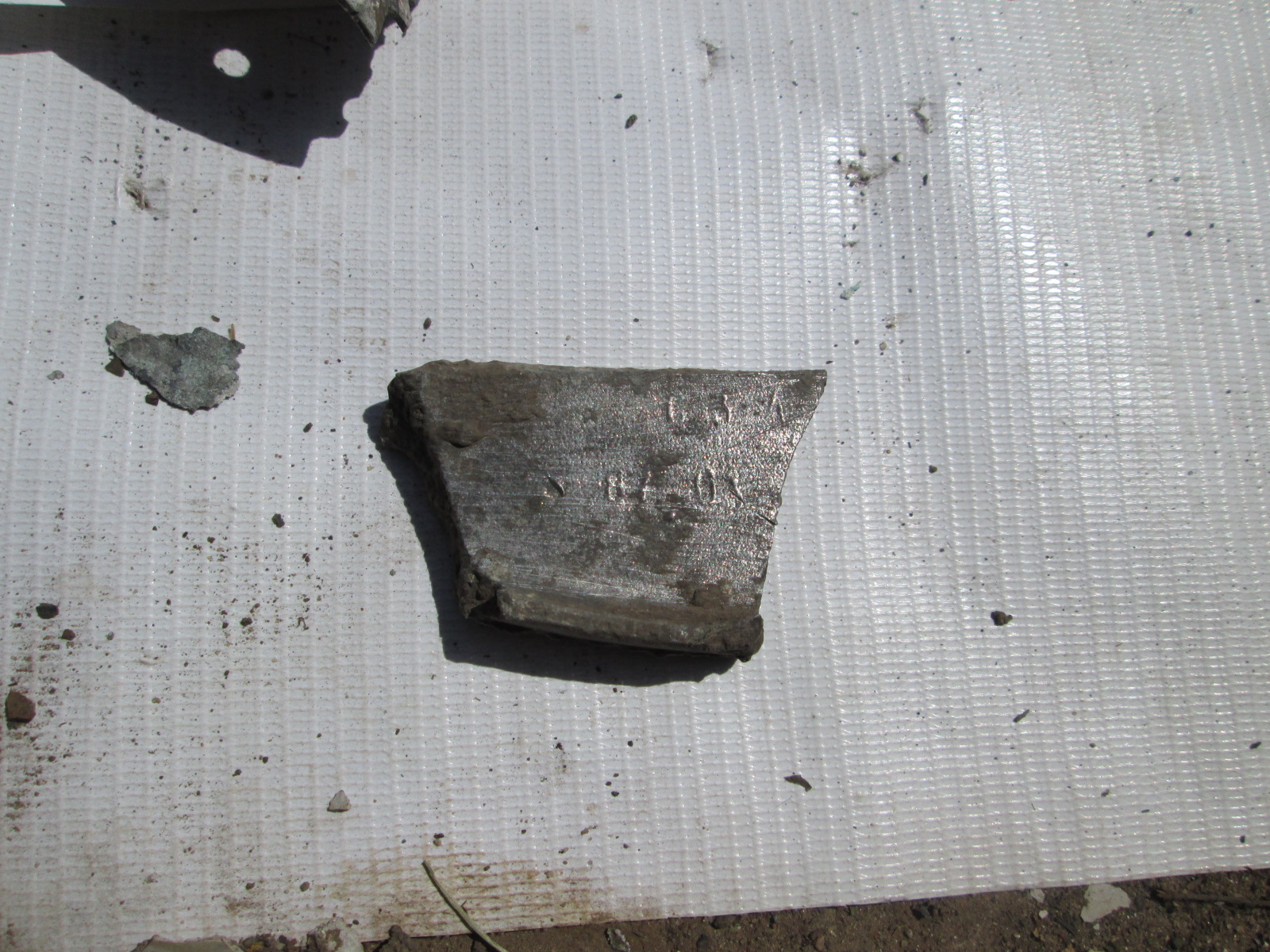

На обломке, где сокращённый номер двигателя, есть забитый номер. На первый взгляд: остаток цифры 8 и далее 4235. Возможно, номерок до ремонта был  "88 4235
На патронах ШКАСА год- 1941.
В 16 ВА на июль 1943 числятся СУ-2 в 47 КАЭ и предположительно в 16 КАЭ.

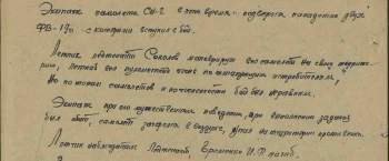

П.С. на Подвиге народа есть оба летчика, описание этого полета и представления к награждению ОВ-1.
П.П.С. У немцев есть в этот день в этом трапеце сбитый самолет, только идентифицирован как Ил-2(вероятно из-за хвостового стрелка). На высоте 3000 метров, и, как написано в наградном, уходил на свою территорию, но упал с высоты на расстоянии 3 км. от места, где его сбили.

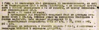

Истребители прикрытия  тоже понесли потери, 2 Як-1 55 гиап 1 гиад
капитан Варлов вернулся в часть
сержант Давыдов по донесениям нбз, но проходит захороненным/увековеченным в с.Муравль Троснянского района, 12 км юго-западнее д.Воронец. https://obd-memorial.ru/html/info.htm?id=89485289
