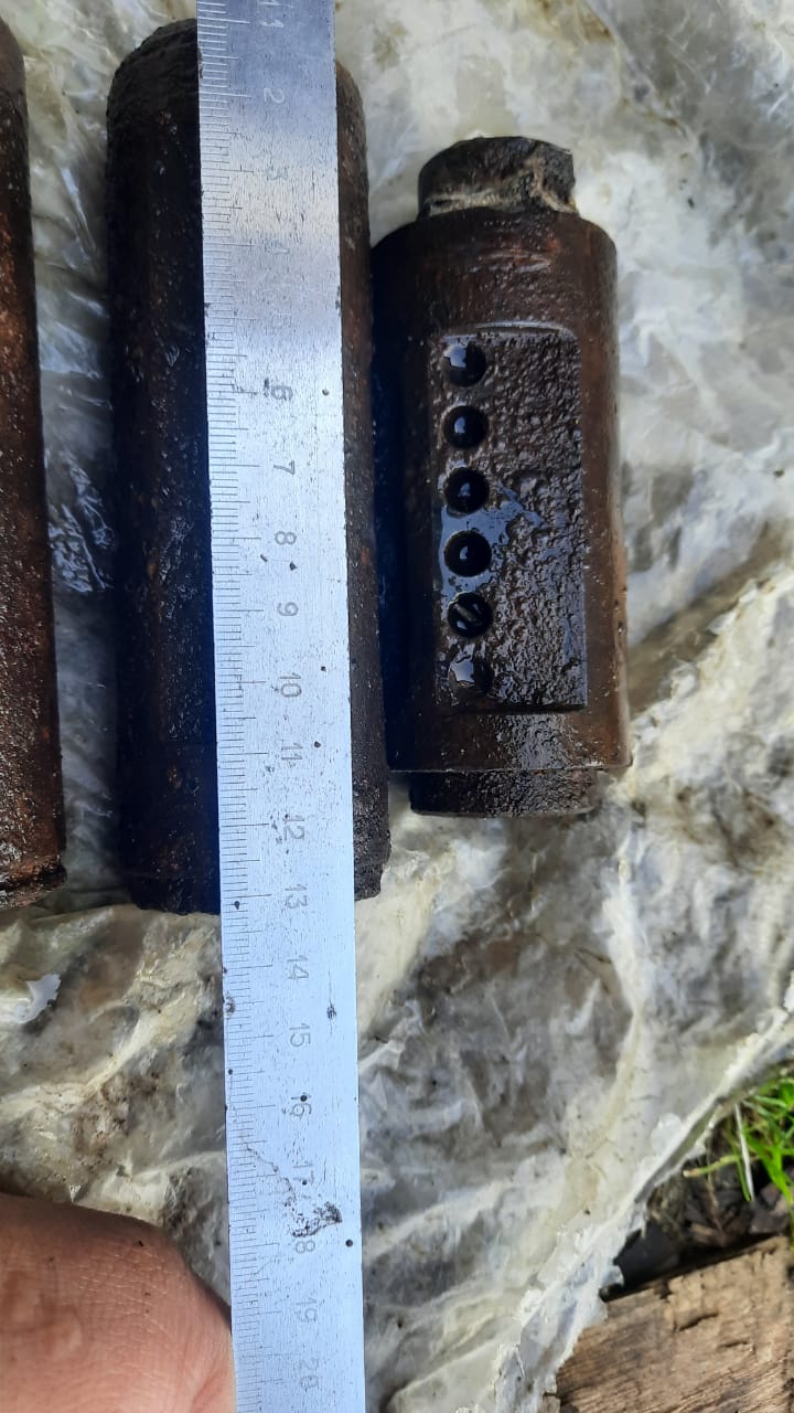

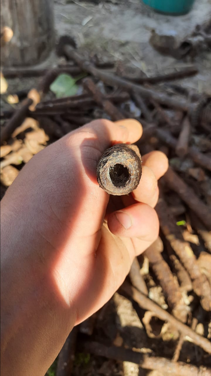

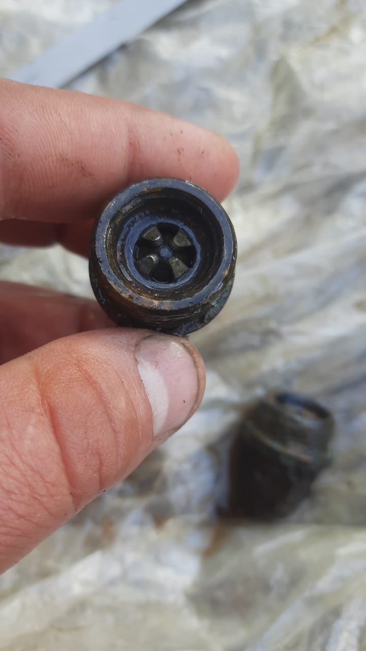

На первом месте воронки нет,железа немного,и по маркировкам ,как будто гансовское.Видно ,что детали от самолета,набор клапанов с номерами эл.карандашом,распредвал,куча тяг с резьбой,обрывок шатуна с пальцем.Палец по толщине не подходит к нашим моторам,из тех ,что сам знаю.Детали карбюратора с номером.Определить от какого самолета не смогли.Нужна Ваша помощь.
В 900 МЕТРАХ ЮЖНЕЕ от  первого места еще один набор авиажелеза,вроде тянет на наш 105 мотор.Так же рядом нет ям и воронок.
какие будут мнения коллеги??

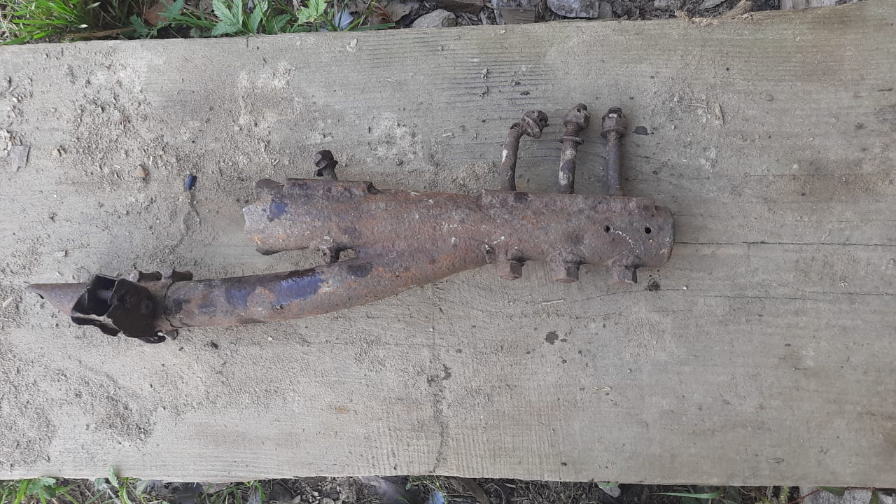

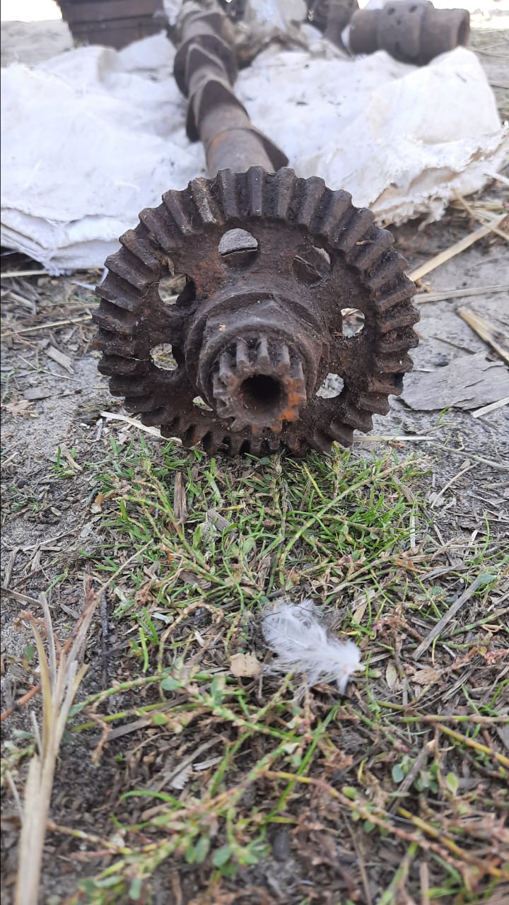

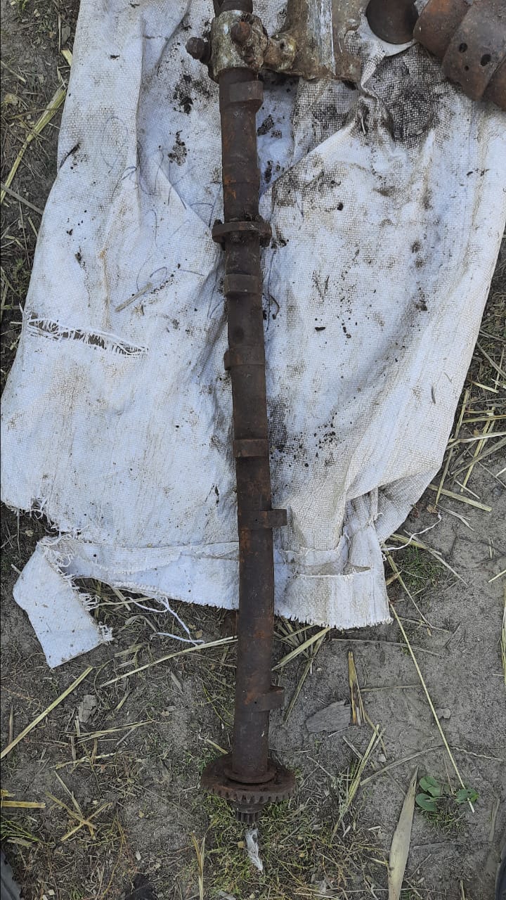

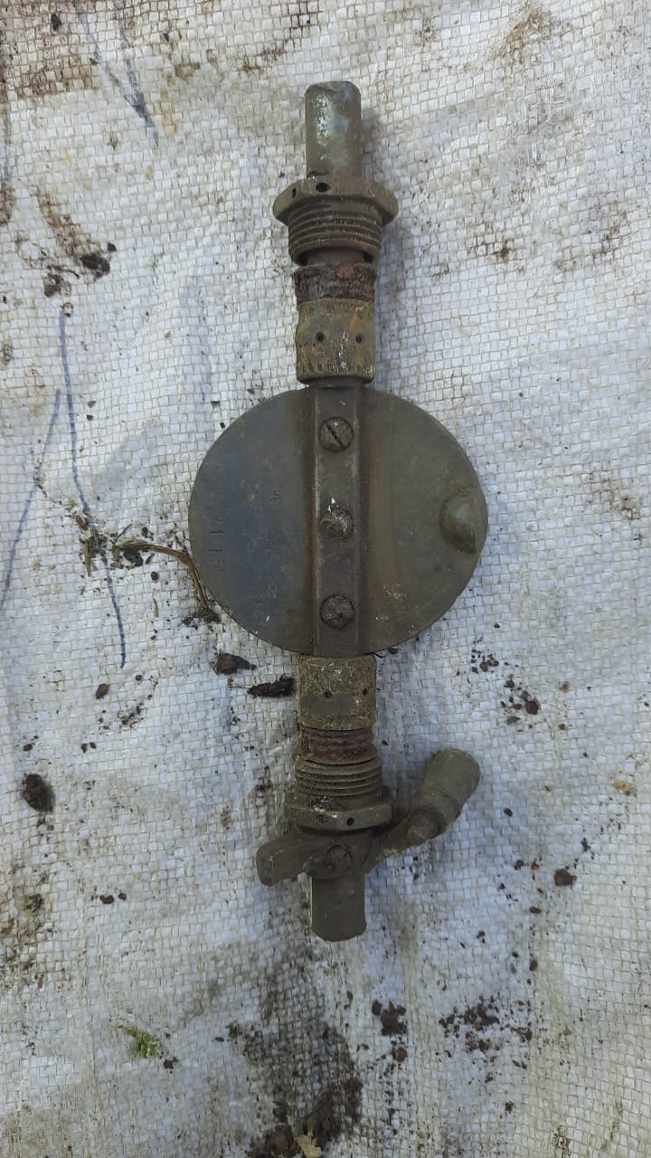

по мне так на первой от мотора серии АМ. Распредвал только выпадает  Диаметр клапанов какой?

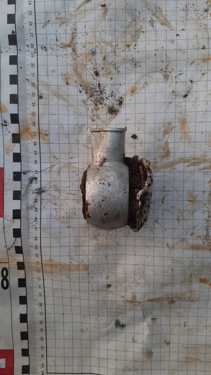

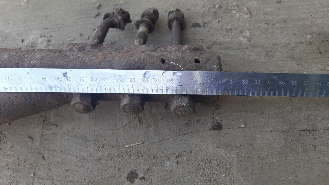

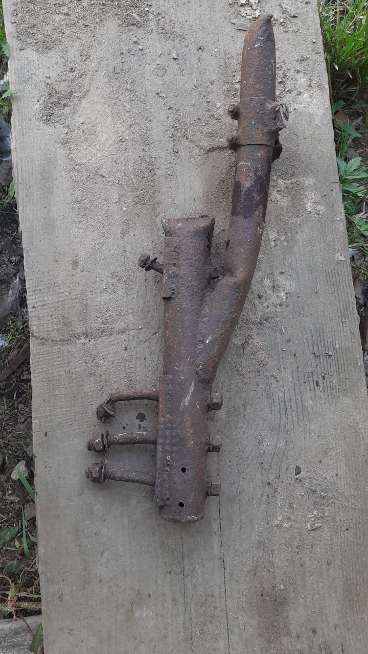

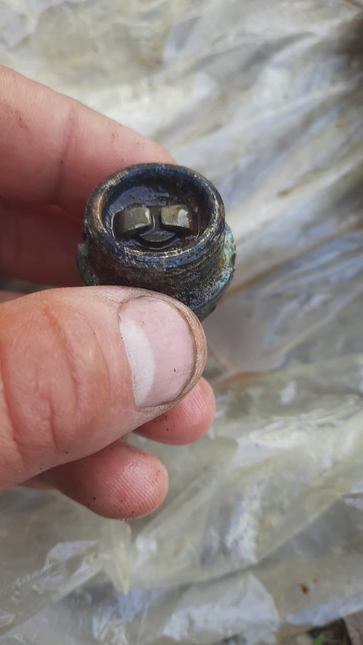

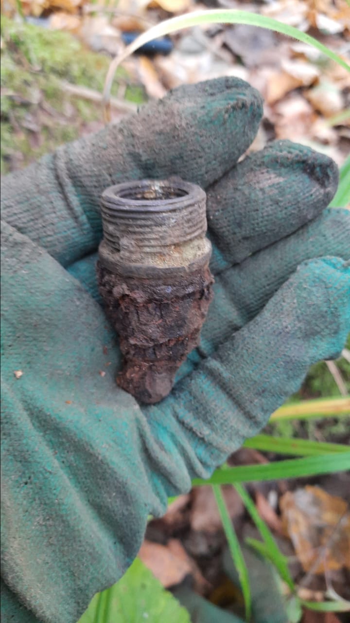

На последней фоте основание патрубка тоже на АМ похоже. В пальце внутрение отверстие с конусом?
Марат,  привет!  У  тебя  там  пункт  по  добыче  цветмета  найден?

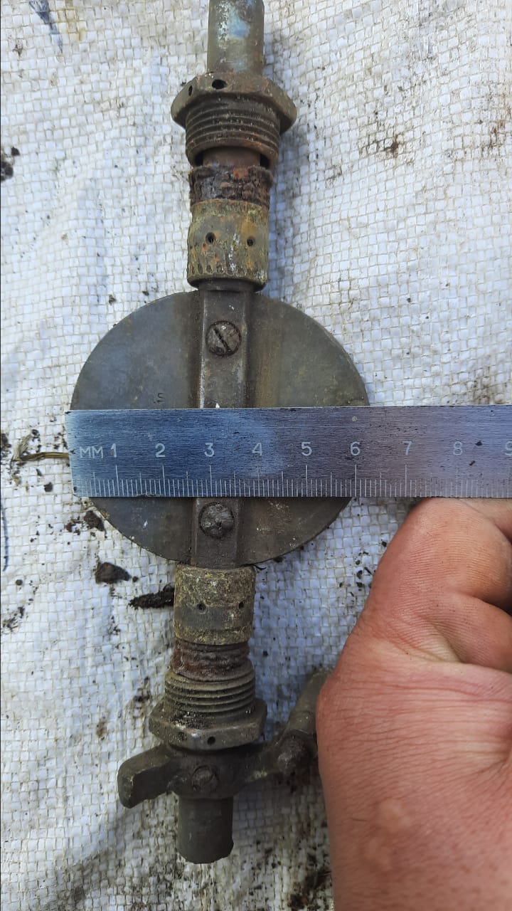

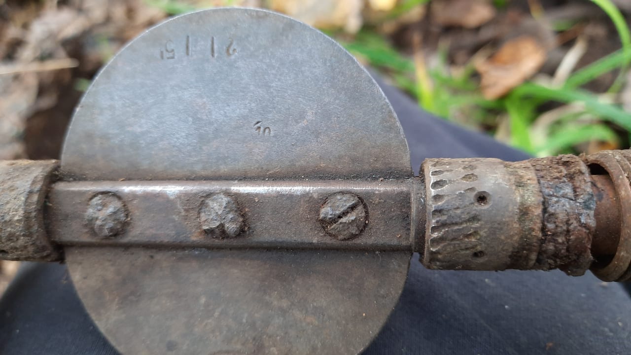

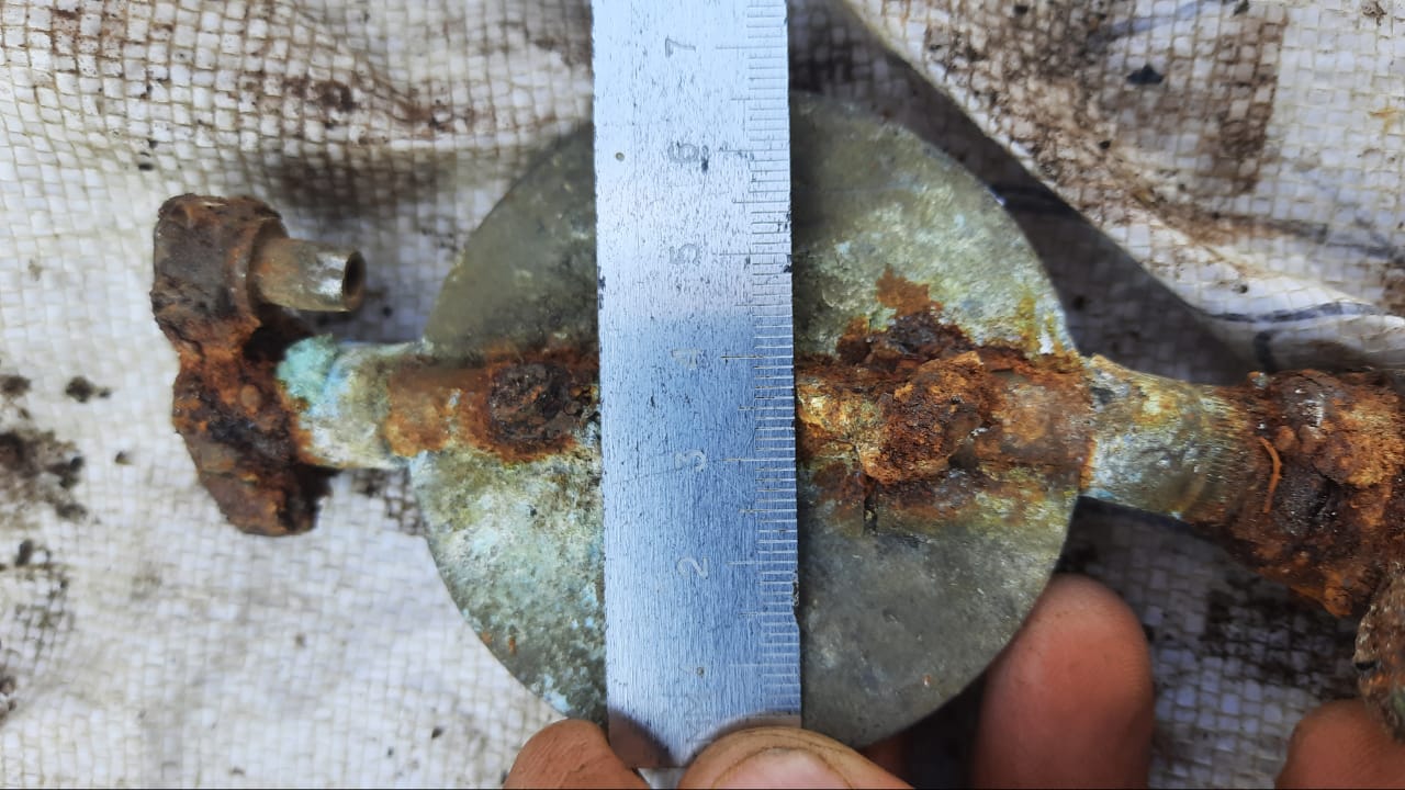

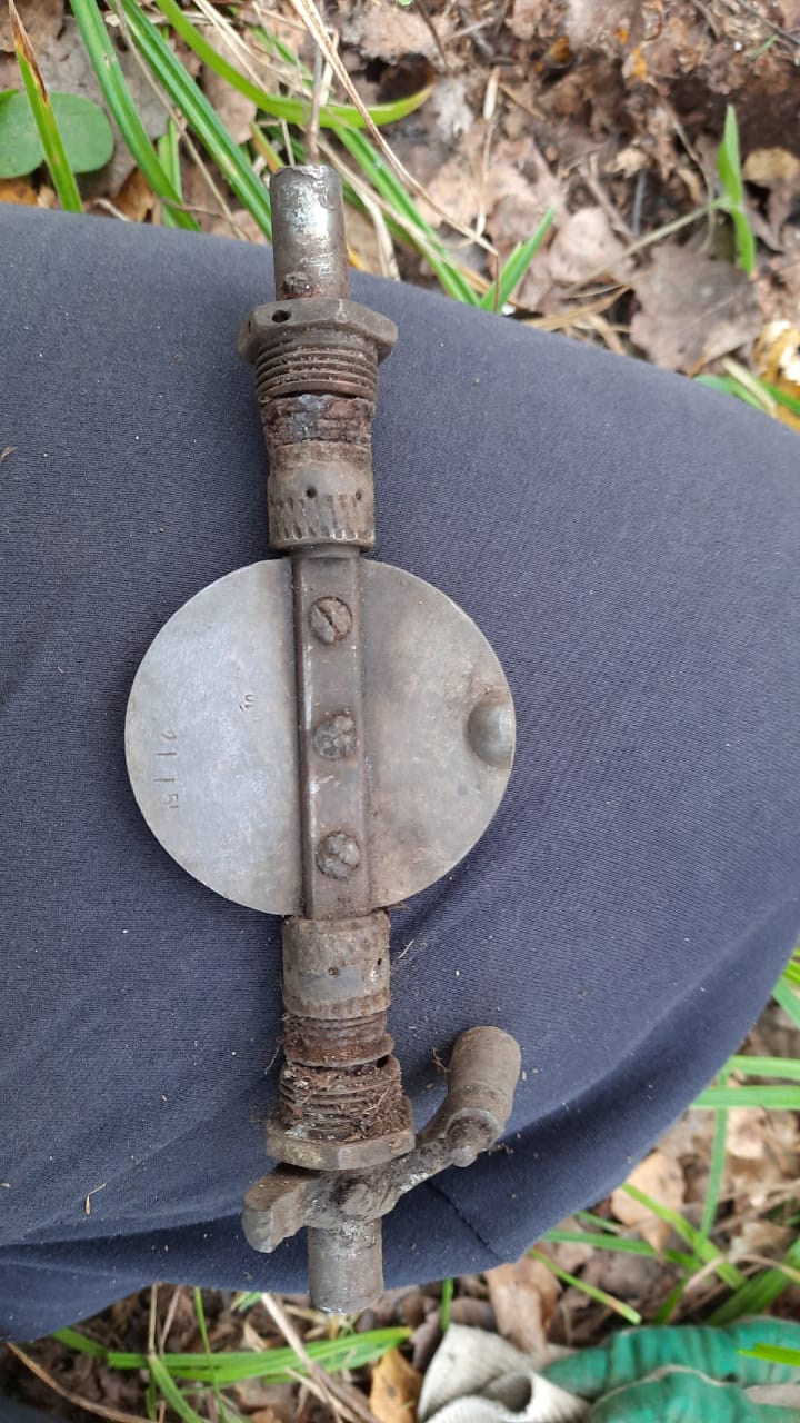

На  первых  фото  моторама  с  креплением(105  мотор),  распредвал  тоже  от  него (видно  по  креплению) + заслонки  карбюраторов.
Со  вторым  местом  непонятно.  Направляющая  траверса  вроде  от  105  мотора,  а  выхлопной  патрубок  от  АМ-38

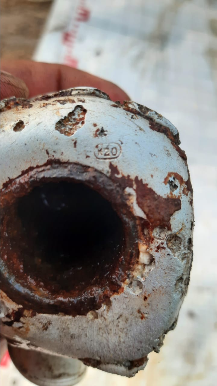

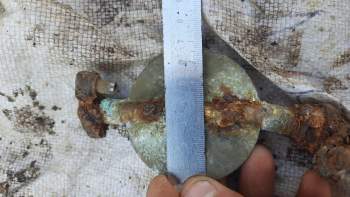

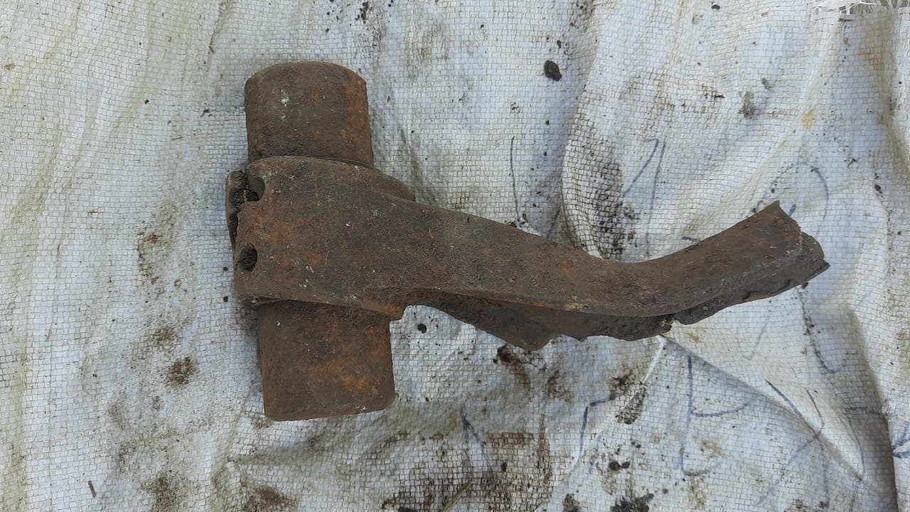

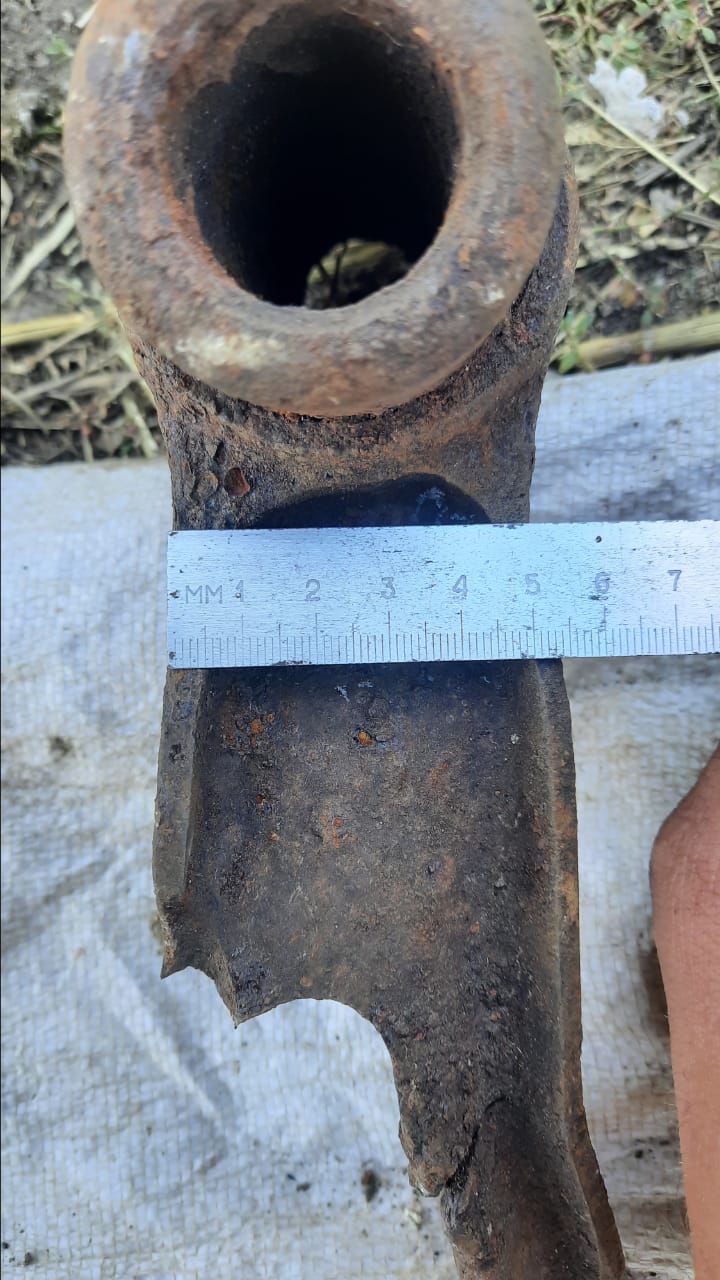

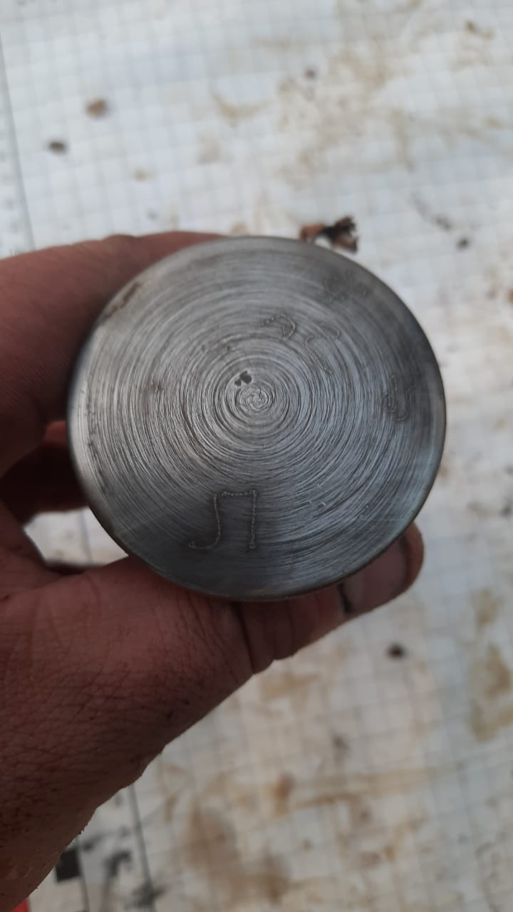

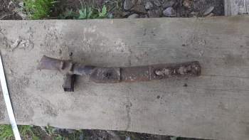

на этой поверхности шатуна ближе к головке электро-карандашом могли гравировать номер мотора - если очень аккуратно попробовать почистить, то может что проявится?

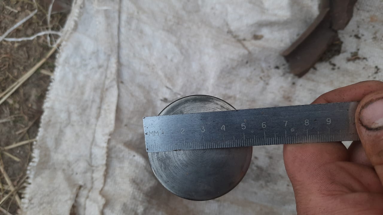

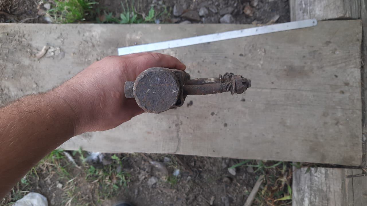

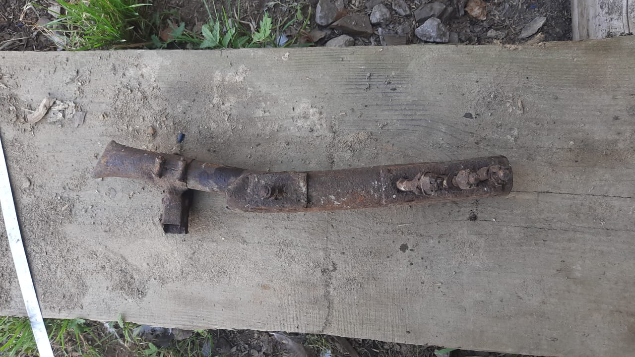

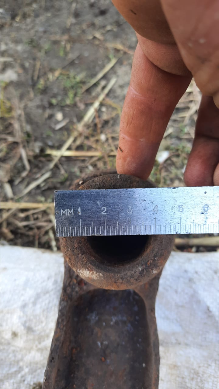

Либо линейка на фото врет, либо... ?
ширина верхней головки шатуна должна быть 43,8 мм, а на фото более 45 мм;
шейка ниже головки - должно быть 38,8 мм, а на фото около 50 мм;
диаметр пальца поршня должен быть 34 мм, а на фото явно больше 40 мм
Опять же отверстие в головке шатуна должно быть одно, а не два, а снизу головки с одной стороны должно быть отверстие под трубку подачи масла (на фото не ясно)

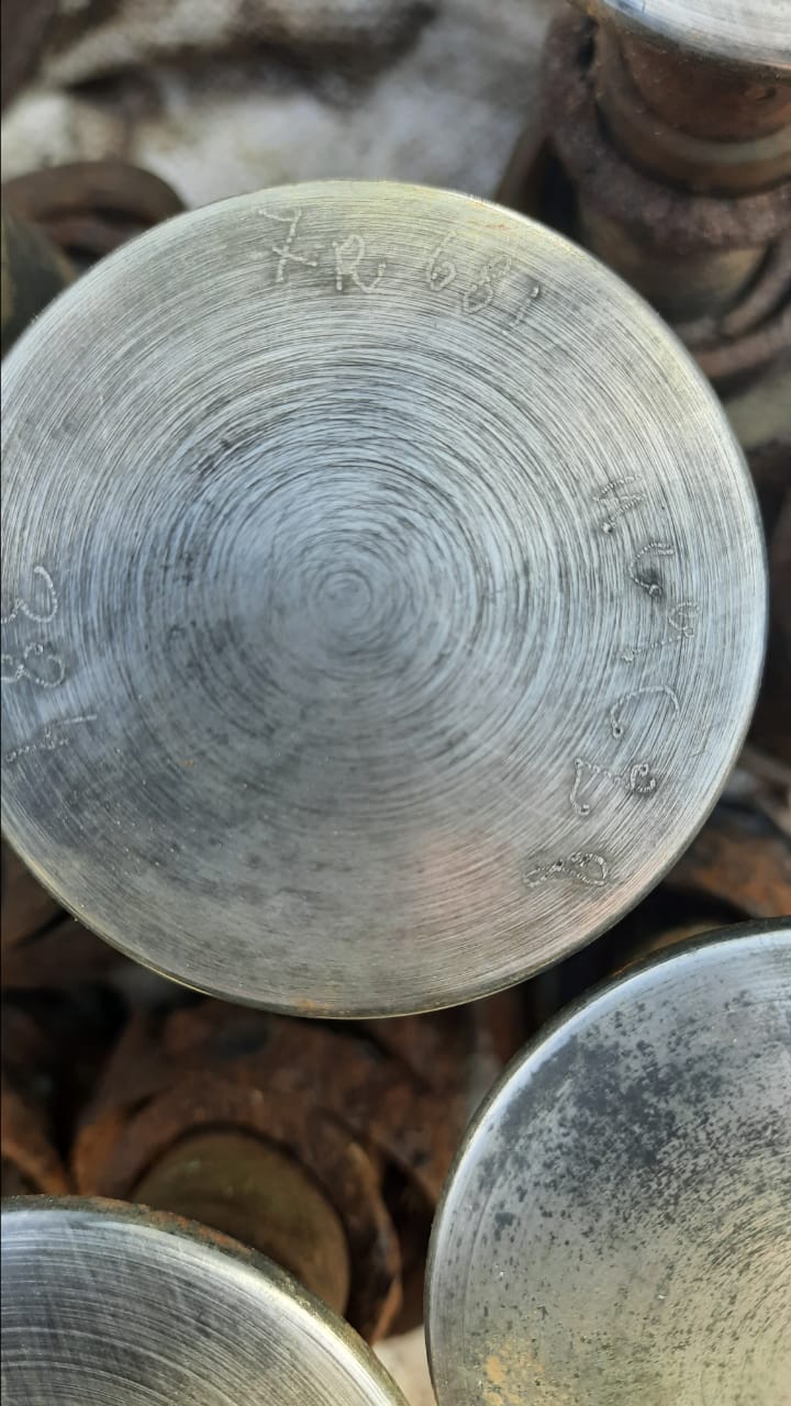

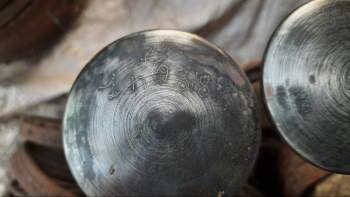

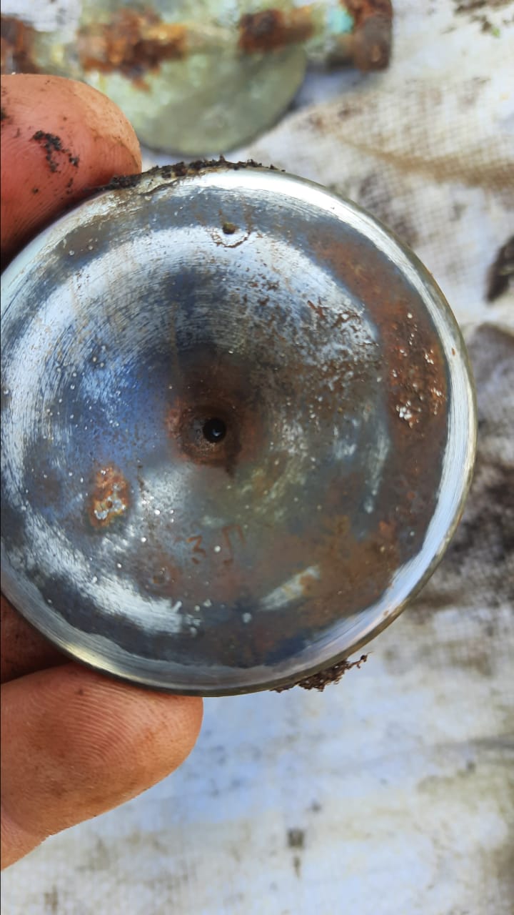

Для уточнения лучше показать и обмерить клапан выхлопа (тот что грибком), а не только всасывания (тюльпанчик)

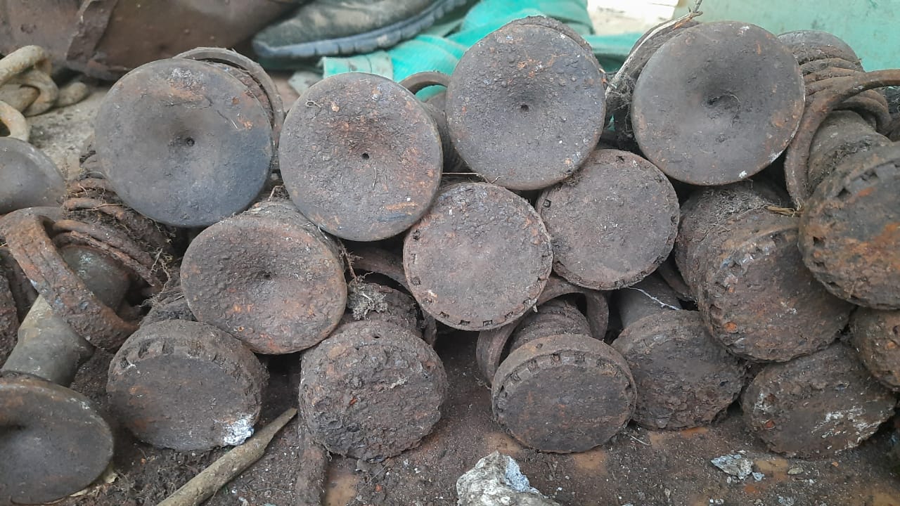

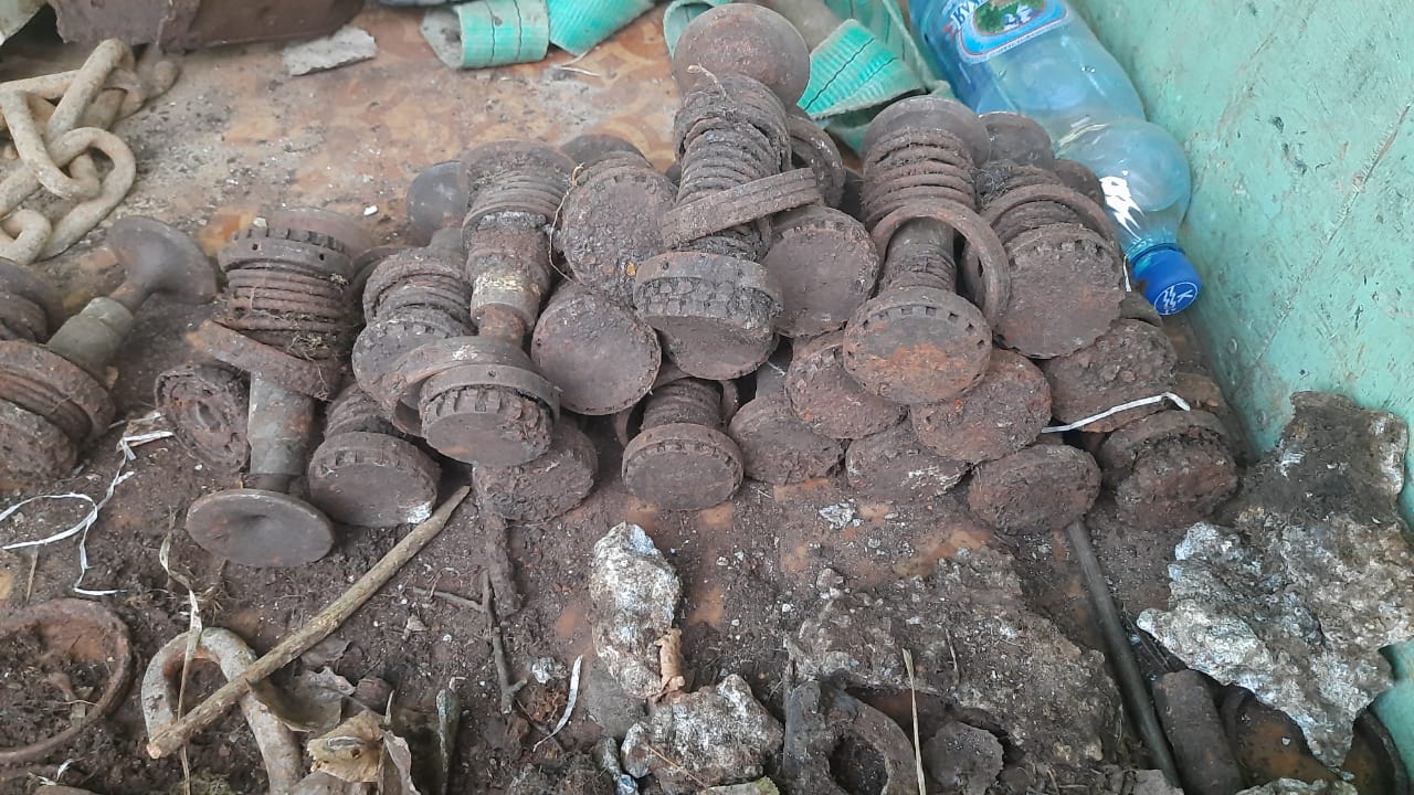

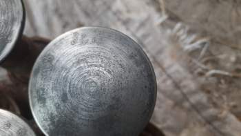

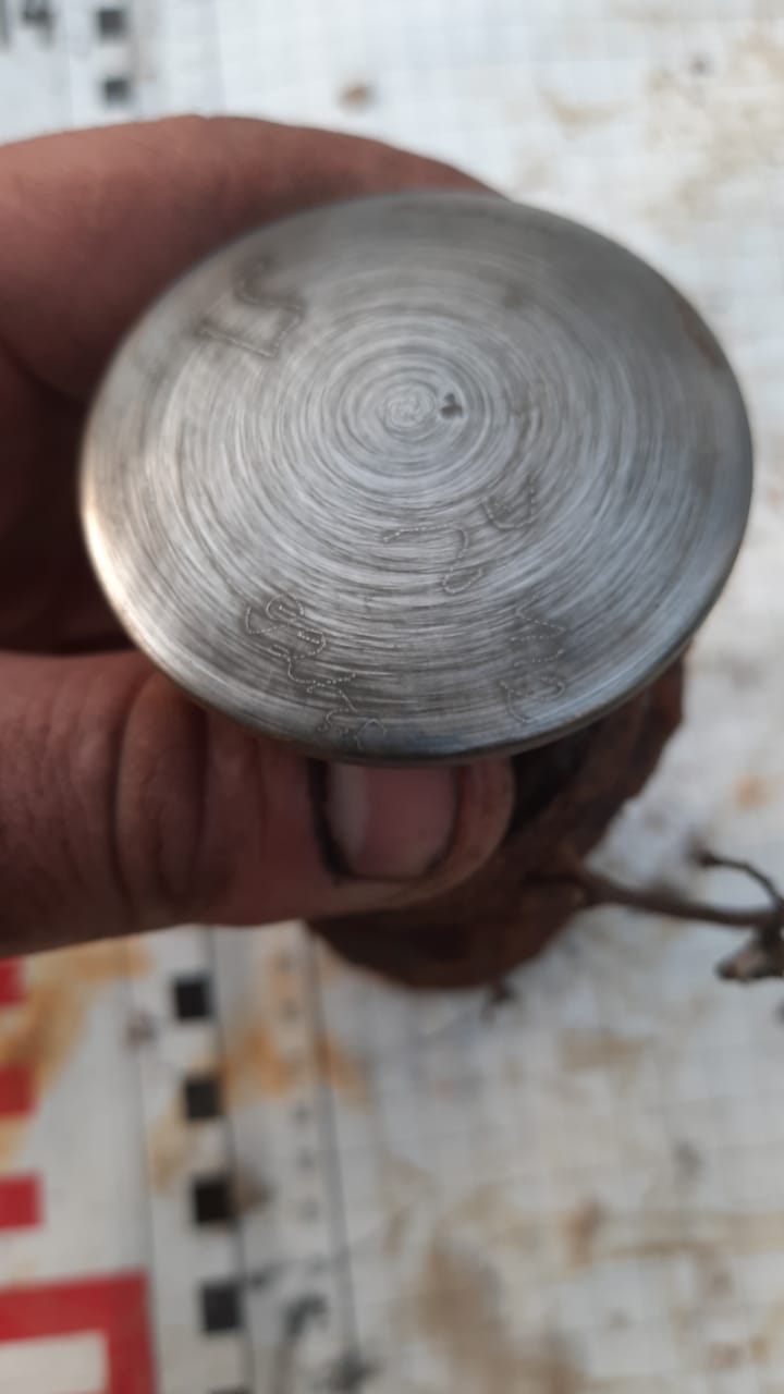

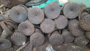

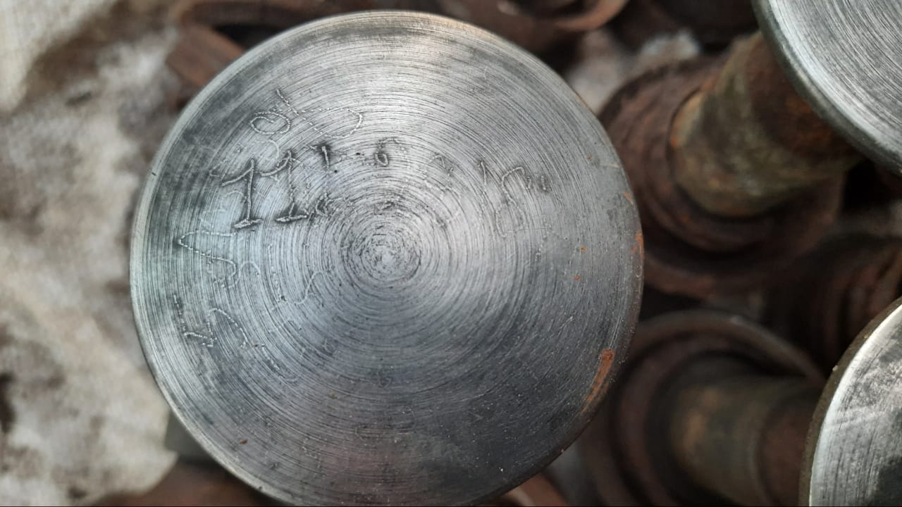

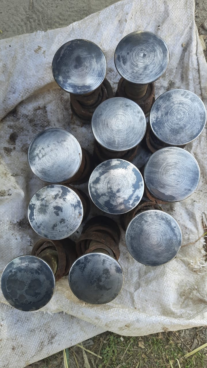

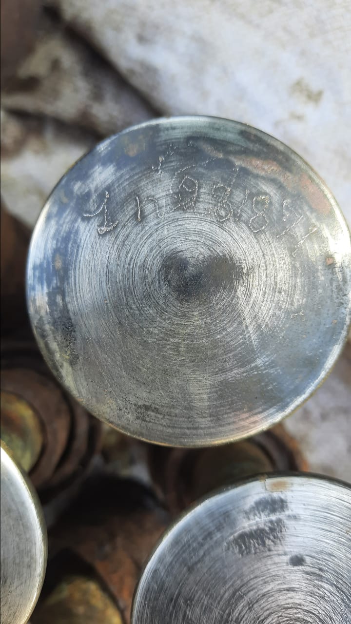

На первом МП найдено 11 впускных клапана -диаметр грибка-56 мм,и 25 выпускных (с ямкой центре)-диаметр  грибка 60мм.Вы сота клапанов 140мм.
на многих клапанах один и тот же номер: Zn 281871(х.з.почему латинские буквы?)
Шатун закислотили,авось номерок вылезет.

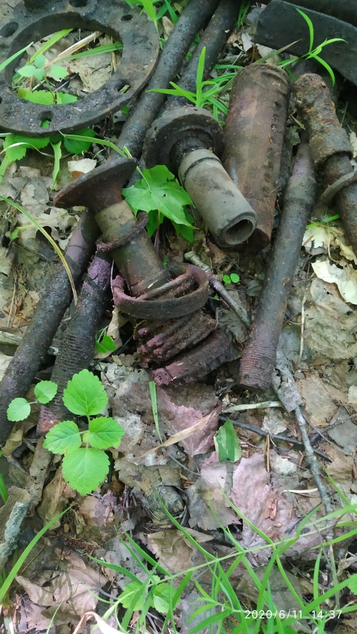

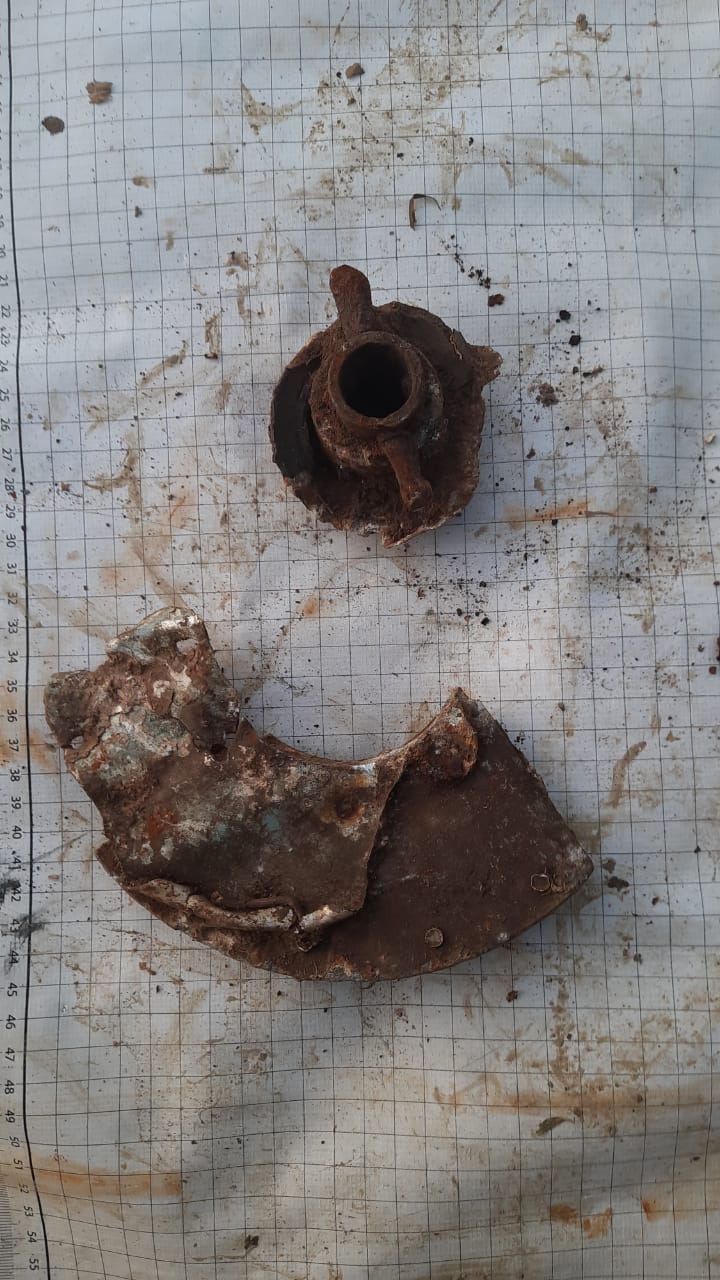

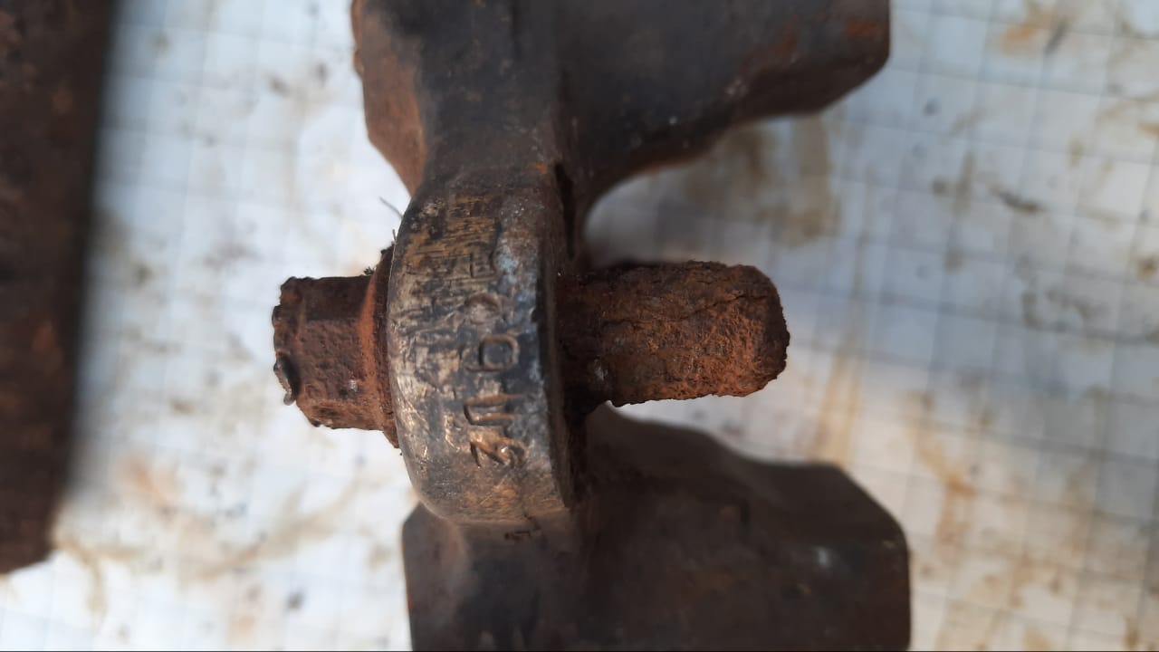

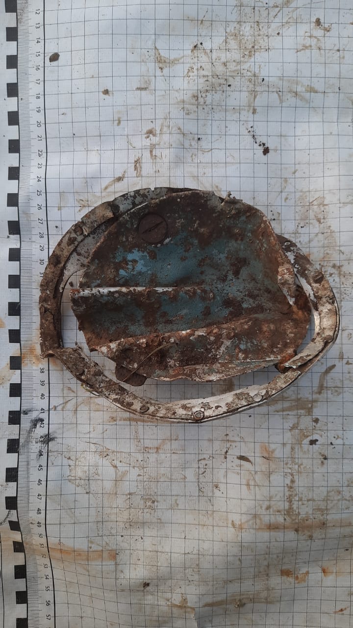

3509cf11-7bd6-413e-86ce-a5d9f689abb8.jpgПо раме Як или Лагг

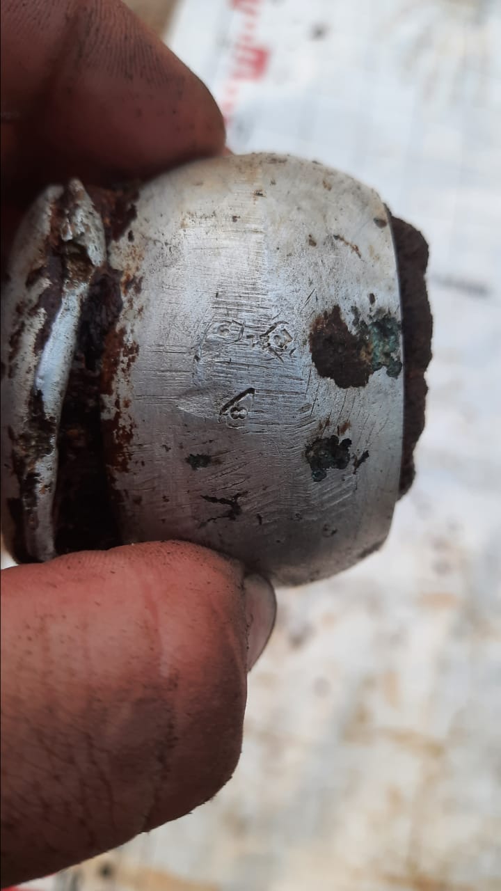

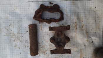

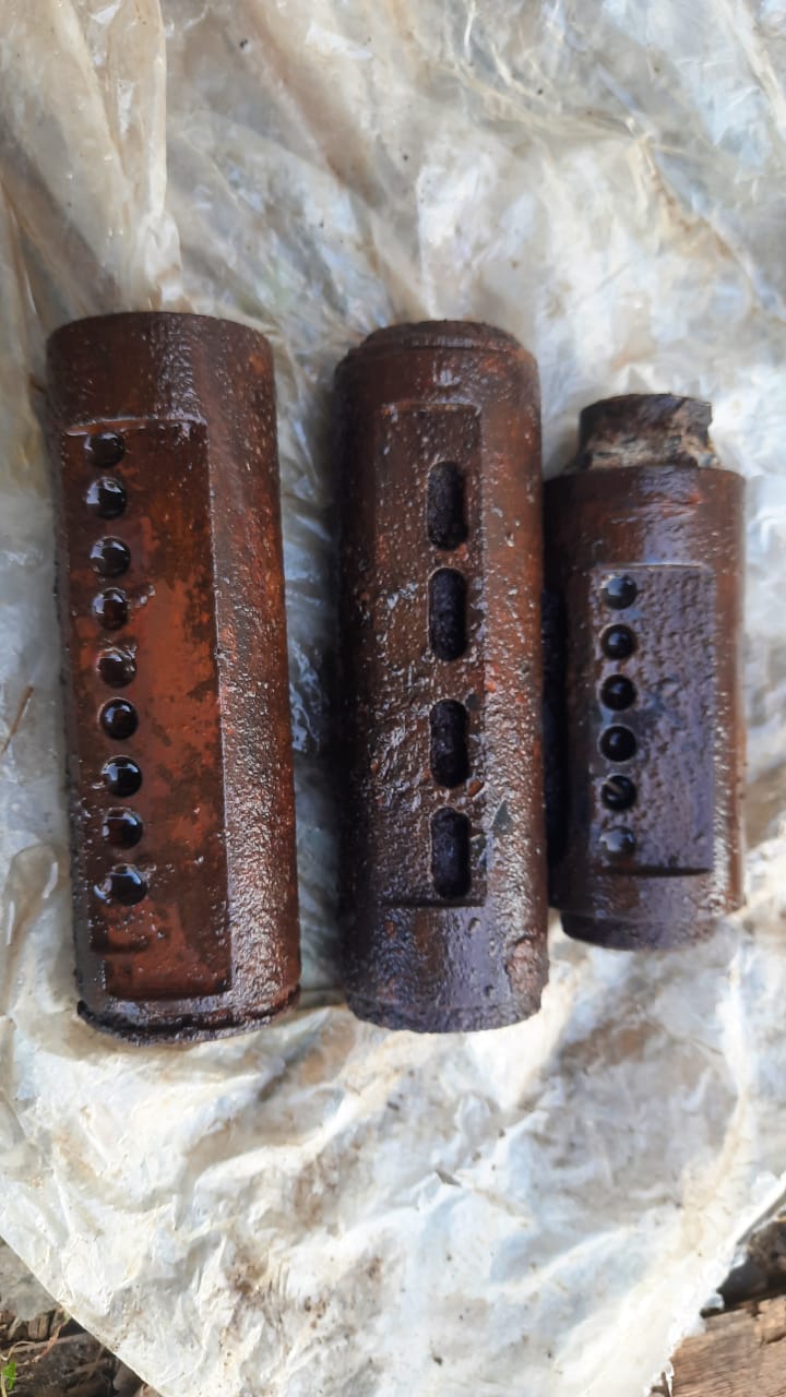

9a3d5a33-fbdd-466c-a276-dfd3b5d4c88d.jpg слева деталь откачивающей малопомпы от М-105, в центре аналогичная с нагнетающей, правую не нашел
Странная арифметика - одного выпускного не хватает (11 из 12), но зато один впускной лишний (25 из 24)? Марат, не путайте впуск (вогнутый) с выпуском (выпуклый). Такой набор по любому М-105, но модификация скорее всего не ниже М-105ПА, с которого усиливали шатун основной.
Четвертый снимок,крайняя левая деталь поднимал на м.п.  Як.
Кирилл- 24 Это я попутал!
