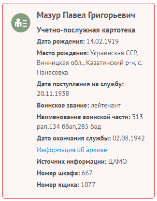

Опубликовано: 5 мая, 2020 (изменено) Информация из донесения о безвозвратных потерях ID 51216024 Фамилия Мазур Имя Павел Отчество Григор. Дата рождения/Возраст 1919 Место рождения Винницкая обл., Казатинский р-н, с. Понасовка Дата и место призыва по спец. набору Последнее место службы 285 бомб. ад Воинское звание лейтенант Причина выбытия пропал без вести Дата выбытия 02.08.1942 Название источника донесения ЦАМО Номер фонда источника информации 58 Номер описи источника информации 818883 Номер дела источника информации 1762 https://obd-memorial.ru/html/info.htm?id=51216024 Информация из приказа об исключении из списков ID 9187253 Фамилия Мазур Имя Павел Отчество Григорьевич Дата рождения/Возраст 1919 Последнее место службы 285 бад Воинское звание лейтенант Причина выбытия погиб Дата выбытия 02.08.1942 Название источника донесения ЦАМО Номер фонда источника информации 56 Номер описи источника информации 12220 Номер дела источника информации 58 https://obd-memorial.ru/html/info.htm?id=9187253 https://pamyat-naroda.ru/heroes/kld-card_uchet_officer94319/ Пока не ясно, в каком экипаже был Мазур. Сводка 285 бад - https://pamyat-naroda.ru/documents/view/?id=454055162 Изменено 5 мая, 2020 пользователем Барсс 0 Упомянуть пользователя Поделиться сообщением Ссылка на сообщение Поделиться на других сайтах
Опубликовано: 5 мая, 2020 Самолет был найден в 0,5 км восточнее Дешевки, как минимум один летчик погибший. Найдены документы Мазура. 0 Упомянуть пользователя Поделиться сообщением Ссылка на сообщение Поделиться на других сайтах
Опубликовано: 5 мая, 2020 (изменено) В списке погибших дивизии за 2.8.42 по 134 бап идет полный экипаж Коломиец-Маркин-Бурмистров, потом пилот Чакин Григорий Александрович, следом Мазур, а далее уже потери 3.8. и 4.8. Изменено 5 мая, 2020 пользователем linnet 1 Упомянуть пользователя Поделиться сообщением Ссылка на сообщение Поделиться на других сайтах
Опубликовано: 5 мая, 2020 В списке погибших 134 бап тот же порядок с экипажем Коломийца и Чакин-Мазур, у которых нбз при выполнении задания в р-не д. Добрая в 3 км СЗ Ржева 0 Упомянуть пользователя Поделиться сообщением Ссылка на сообщение Поделиться на других сайтах

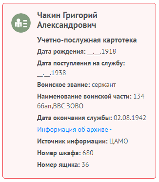

Опубликовано: 5 мая, 2020 (изменено) В УПК фото Чакина нет. https://pamyat-naroda.ru/heroes/kld-card_uchet_officer390516/ Внес изменения в название темы. Изменено 5 мая, 2020 пользователем Барсс 0 Упомянуть пользователя Поделиться сообщением Ссылка на сообщение Поделиться на других сайтах

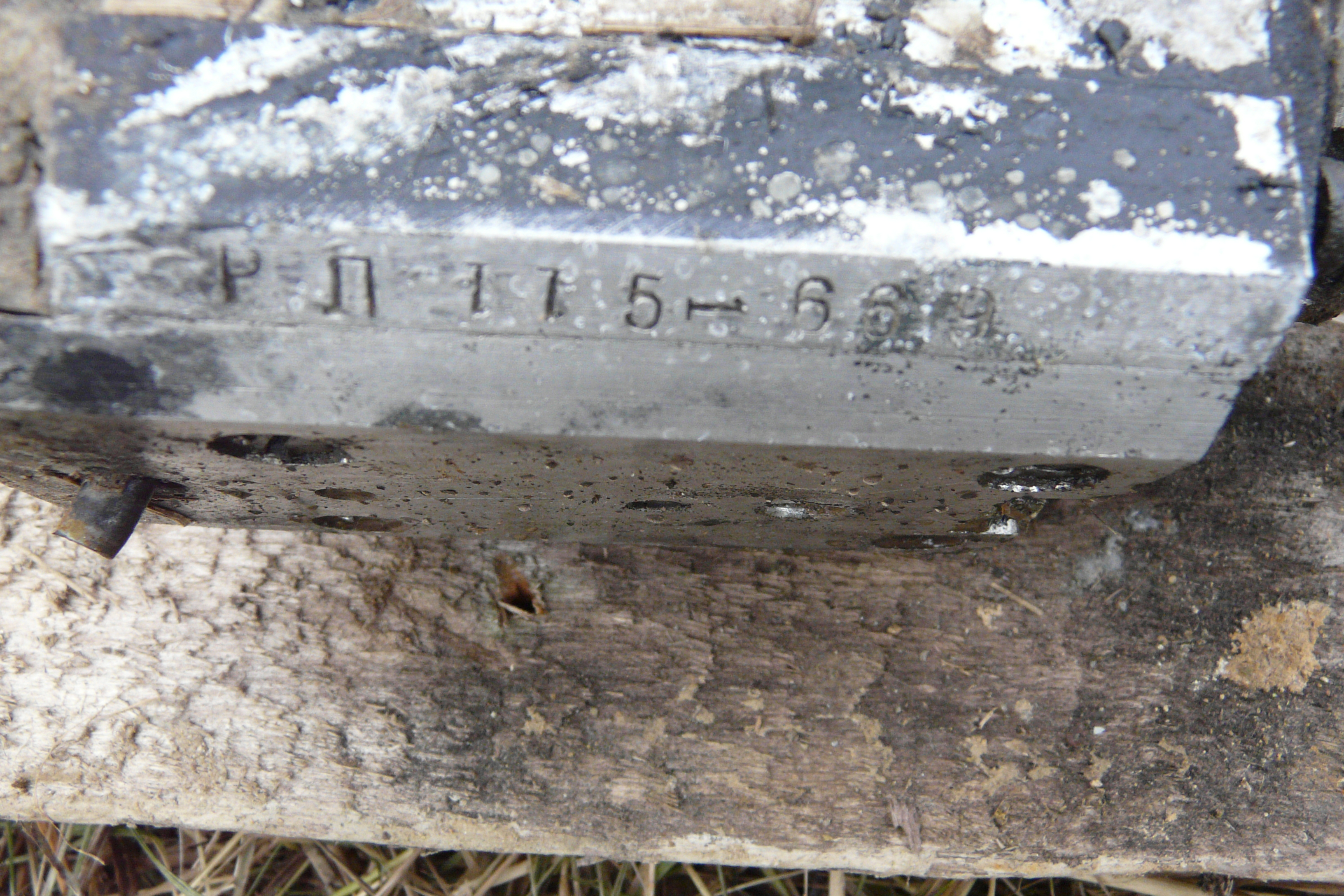

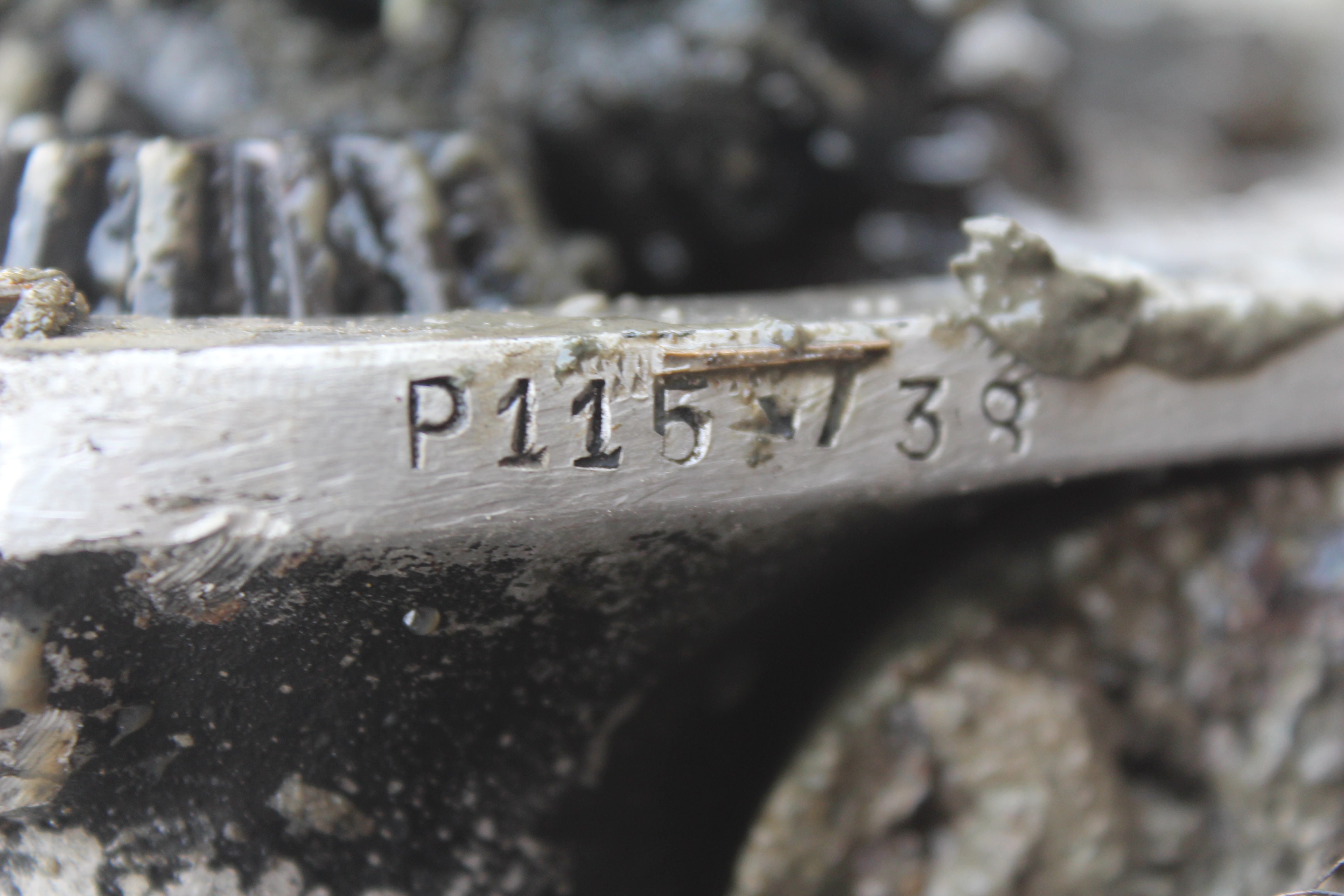

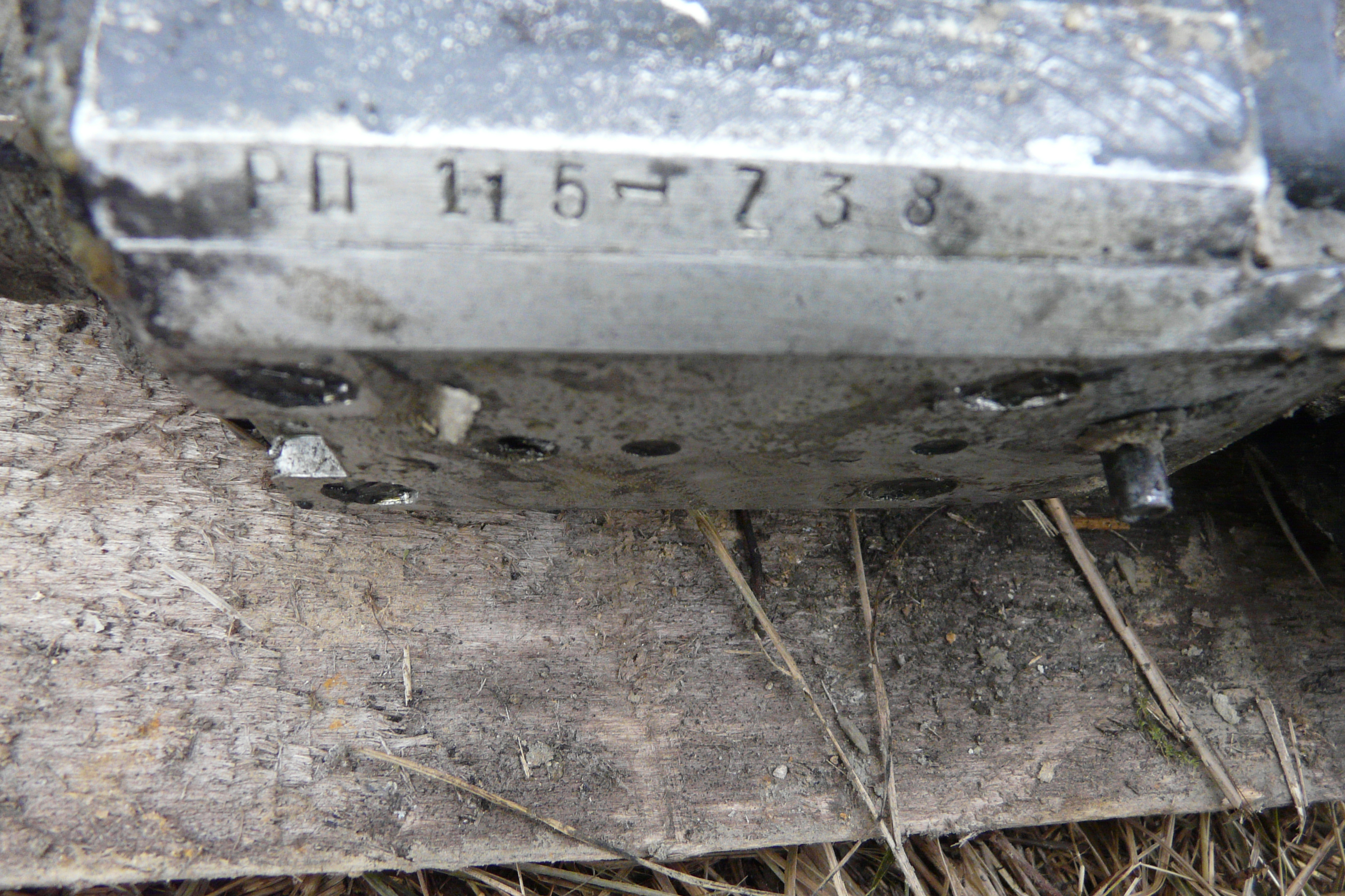

Опубликовано: 6 ноября, 2024 Самолёт Пе-2 подняли в 2014 году вместе с РВИО юго-восточнее д Дешевки 500-800 м. Было поднято два мотора, фрагментов экипажа не нашли, на большом расстоянии друг от друга 8-10 метров. От воронки в радиусе 150-200 метров металлоискатель срабатывает на алюминиевые фрагменты самолёта.РВИО делала запрос в ЦАМО по номерам моторов, получили ответ что это 134 бап, но могу ошибаться да́вно было. Ответ по второму самолёту Пе-2 был полный, тему создавал. 0 Упомянуть пользователя Поделиться сообщением Ссылка на сообщение Поделиться на других сайтах
Опубликовано: 6 ноября, 2024 Номера 115-669 и 115-738. 0 Упомянуть пользователя Поделиться сообщением Ссылка на сообщение Поделиться на других сайтах
Опубликовано: 6 ноября, 2024 Борис Владимирович, что можете сказать по ним? 0 Упомянуть пользователя Поделиться сообщением Ссылка на сообщение Поделиться на других сайтах
Опубликовано: 6 ноября, 2024 1 час назад, никитин дмитрий сказал: Номера р115-669 и р115-738. У меня по ним ничего нет. Только п115-669 есть. 0 Упомянуть пользователя Поделиться сообщением Ссылка на сообщение Поделиться на других сайтах

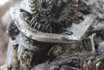

Опубликовано: 7 ноября, 2024 Фото с одного мотора 0 Упомянуть пользователя Поделиться сообщением Ссылка на сообщение Поделиться на других сайтах
Опубликовано: 7 ноября, 2024 фото 0 Упомянуть пользователя Поделиться сообщением Ссылка на сообщение Поделиться на других сайтах
Опубликовано: 7 ноября, 2024 (изменено) Интересная набивка сочетания РА (вместо А использовано П) Изменено 7 ноября, 2024 пользователем Синд 0 Упомянуть пользователя Поделиться сообщением Ссылка на сообщение Поделиться на других сайтах
Опубликовано: 7 ноября, 2024 52 минуты назад, Синд сказал: Интересная набивка сочетания РА (вместо А использовано П) Там похоже РЛ и РП. Левый и правый. Но действительно интересною 0 Упомянуть пользователя Поделиться сообщением Ссылка на сообщение Поделиться на других сайтах
Опубликовано: 7 ноября, 2024 2 часа назад, авиатор сказал: Там похоже РЛ и РП. Левый и правый. Но действительно интересною Если так, то, возможно, один мотор левого вращения, а другой правого 0 Упомянуть пользователя Поделиться сообщением Ссылка на сообщение Поделиться на других сайтах
Опубликовано: 7 ноября, 2024 3 часа назад, авиатор сказал: Там похоже РЛ и РП. Левый и правый. Но действительно интересною 45 минут назад, Синд сказал: Если так, то, возможно, один мотор левого вращения, а другой правого Я в железе не разбираюсь, но похоже вы или тонко шутите или сильно ошибаетесь. 0 Упомянуть пользователя Поделиться сообщением Ссылка на сообщение Поделиться на других сайтах
Опубликовано: 7 ноября, 2024 4 часа назад, Синд сказал: Интересная набивка сочетания РА (вместо А использовано П) РА появилось начиная с №125-ххх, т.е. на №115-ххх могло быть Р или П 0 Упомянуть пользователя Поделиться сообщением Ссылка на сообщение Поделиться на других сайтах
Опубликовано: 8 ноября, 2024 В 05.11.2024 в 19:46, linnet сказал: В оперсводке 3 ВА за 2.8.1942 в 134 бап потери матчасти 3 Пе-2 сбиты ИА (пилоты Гломберг, Коломиец, Дронов) и 1 Пе-2 нбз (пилот Чакин). Там же: ст. с-т Ивженко и ст. с-т Чакин сбили 2 Ме-109. У Ивженко в наградном подтверждено наземными войсками, что сбил 2.8.1942 Ме-109. Возможно, ст. с-т Ивженко Григорий Федорович был стрелком-радистом именно в составе экипажа Чакина? Старшина Ивженко погиб 6.5.1943. Вряд ли ст. с-т Ивженко был стрелком-радистом в составе экипажа Чакина. Вот так о сбитии истребителей записано в оперсводке 3 ВА за 02.08.42 г.: «В воздушном бою сбито: ст. сержантом Ивженко, ст. серж. -Чакин- 2 МЕ109». А в оперсводке 285 бад записано по-другому: «… Сбито 2 Ме-109 стр. радистом ст. сержантом Ивженко и экипажем ст. серж. Чакина». 0 Упомянуть пользователя Поделиться сообщением Ссылка на сообщение Поделиться на других сайтах
Опубликовано: 12 ноября, 2024 РЛ, РП было набито на магнето. Мы думали: левый, правый 0 Упомянуть пользователя Поделиться сообщением Ссылка на сообщение Поделиться на других сайтах
