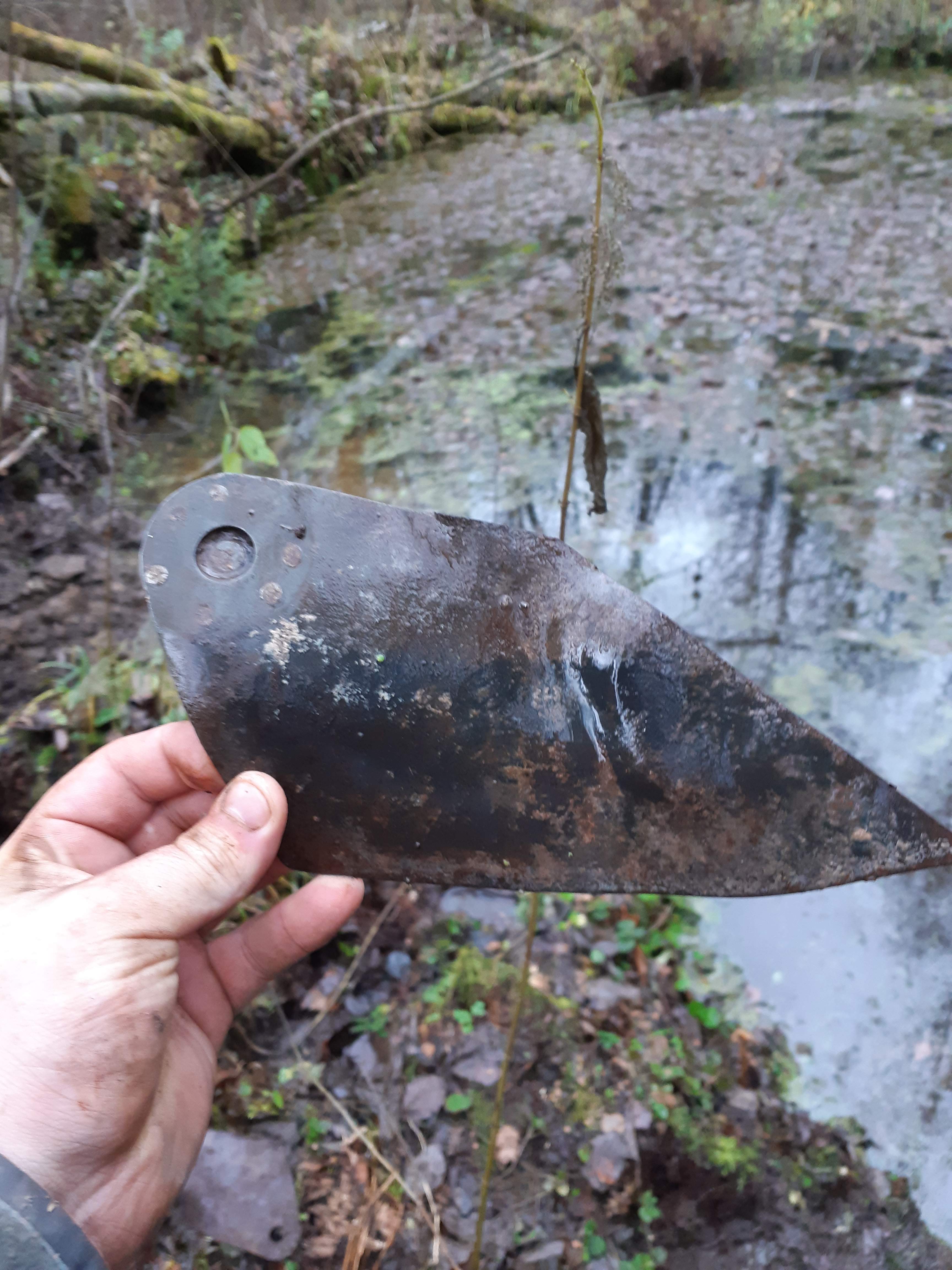

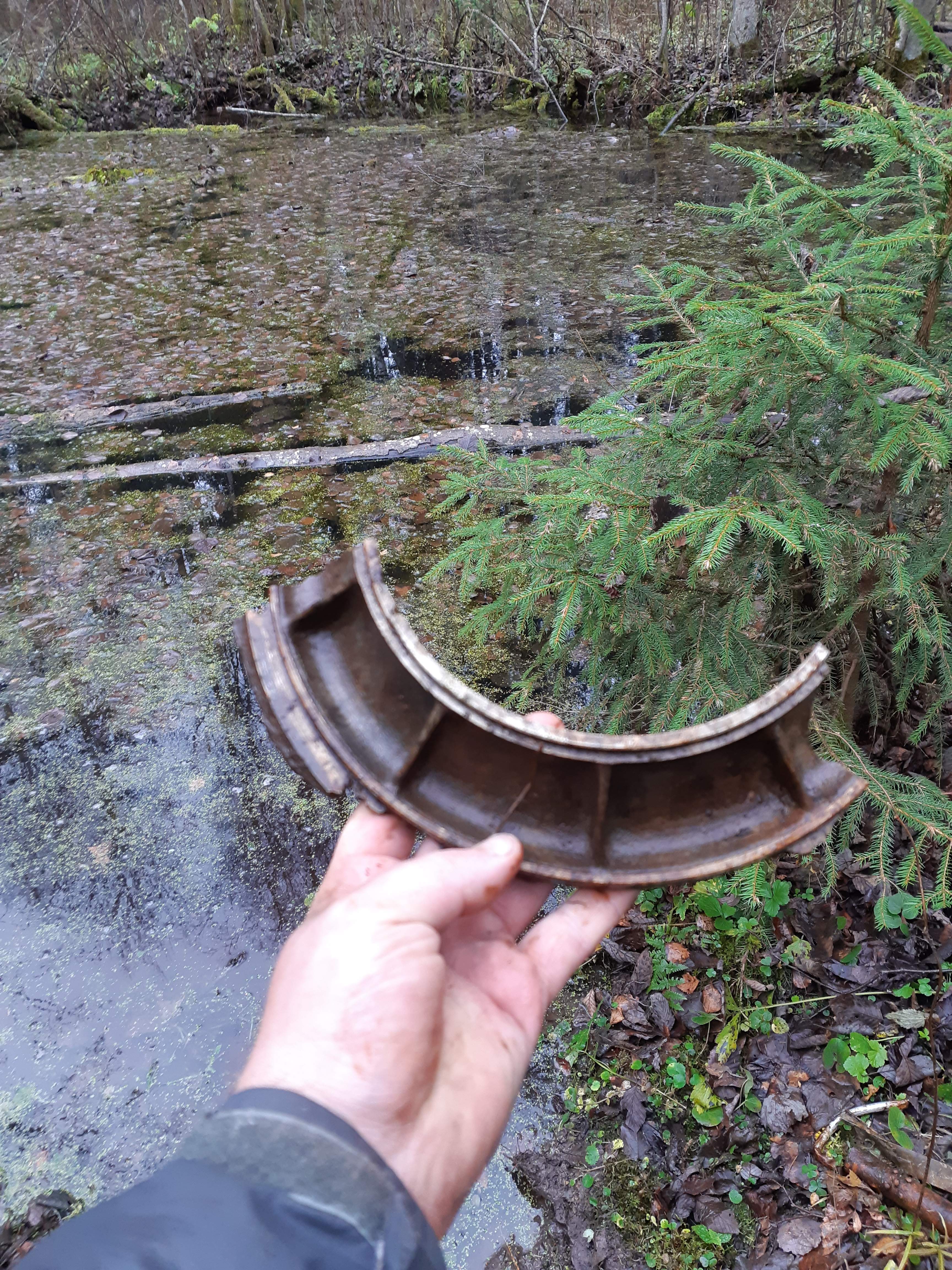

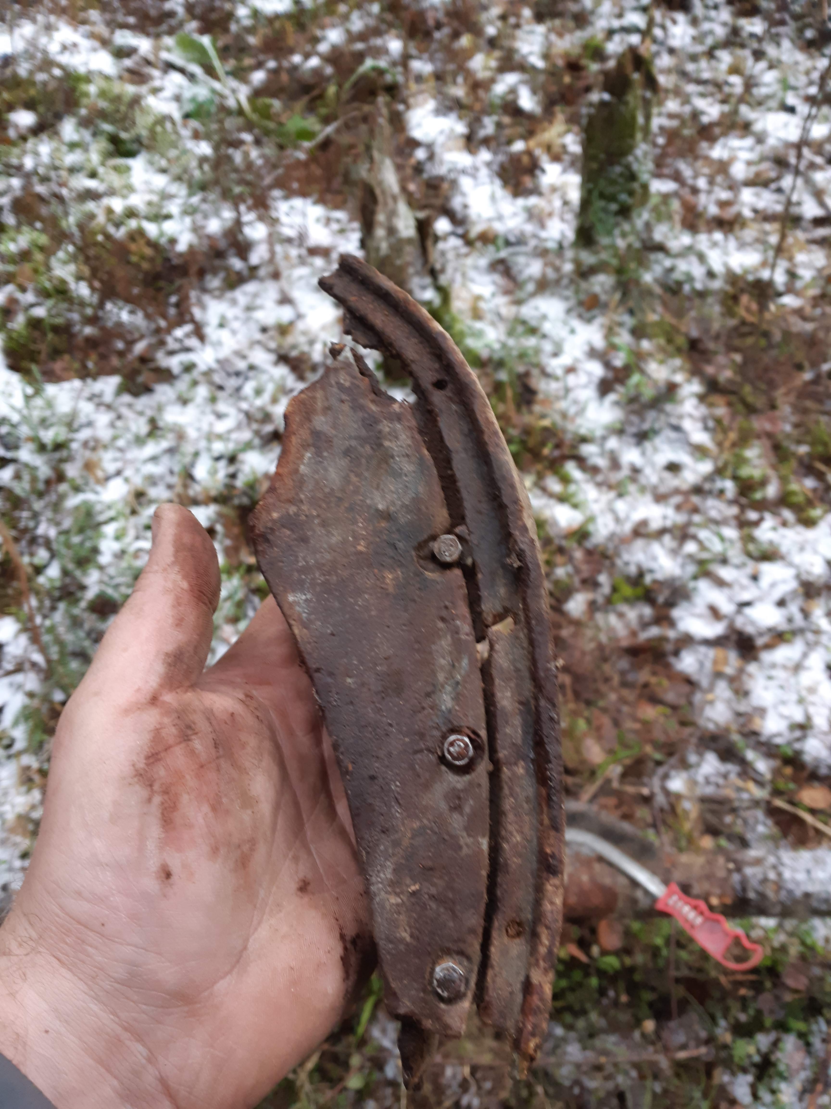

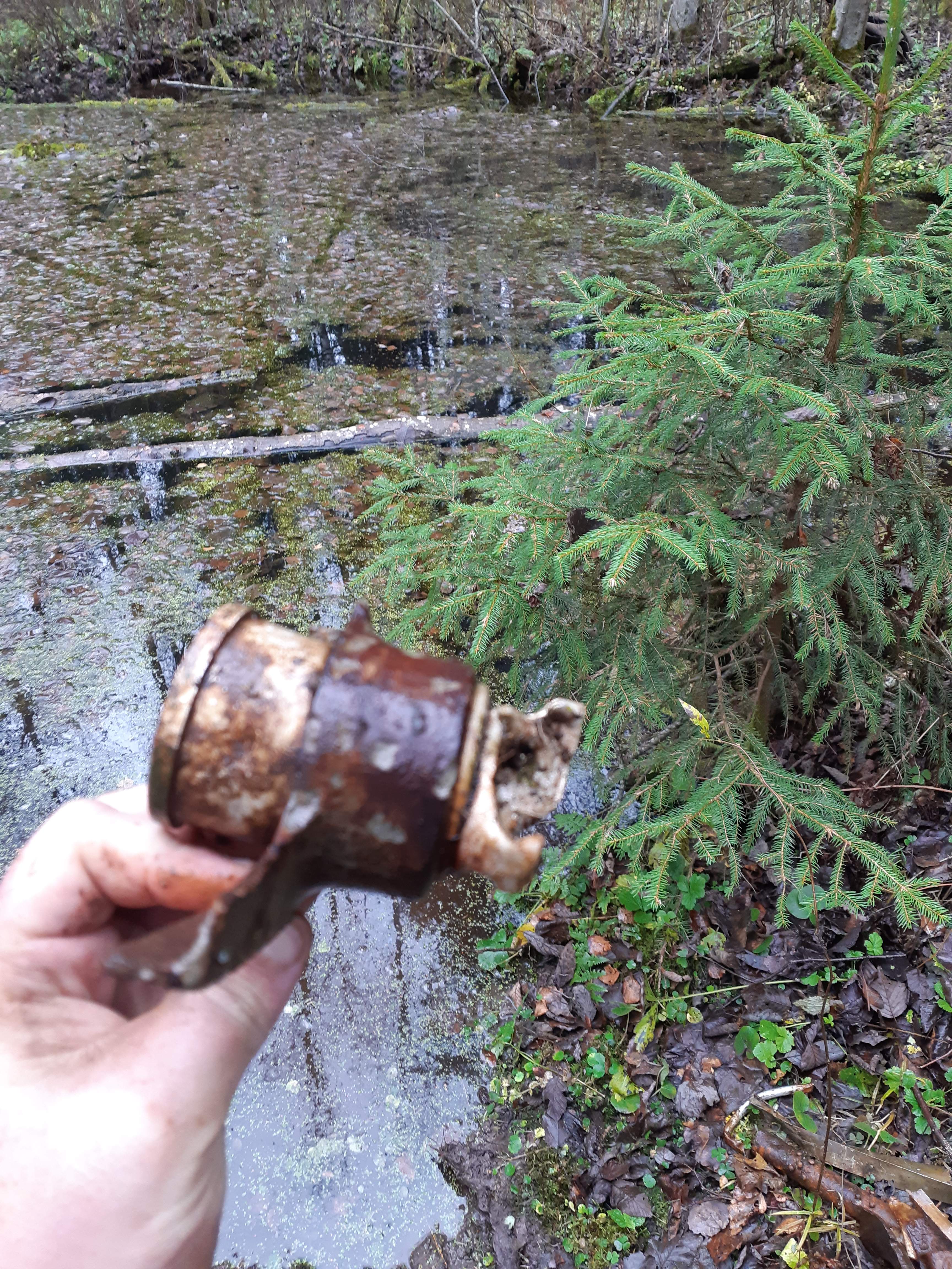

Всем доброго времени суток, по наводки местных обнаружено место падения самолета. Со слов местных, 2 самолета бомбили мосты  потом прилетели еще 3-4 самолета и начали гонять первых один был сбит,летчик выпрыгнул и через какое то время пришел в деревню.Самолет горящий долго тянул и скрылся за лесом после чего был сильный хлопок и много черного дыма. Летчик был немец,его свои потом забрали.
В 60годы лесорубы приволокли с леса мотор ну и не долго думая определили его в метал! Это все со слов местных
Так вот конкретно место падения ни кто не видел просто в 60е его нашли лесорубы ну и показали особо любопытным. Меня туда отвели плутали мы часа полтора но вышли на воронку. Начав раскоп металла вокруг обнаружилось то что самолет Совецкий!! На что местный пожал плечами, мол больше воронок.

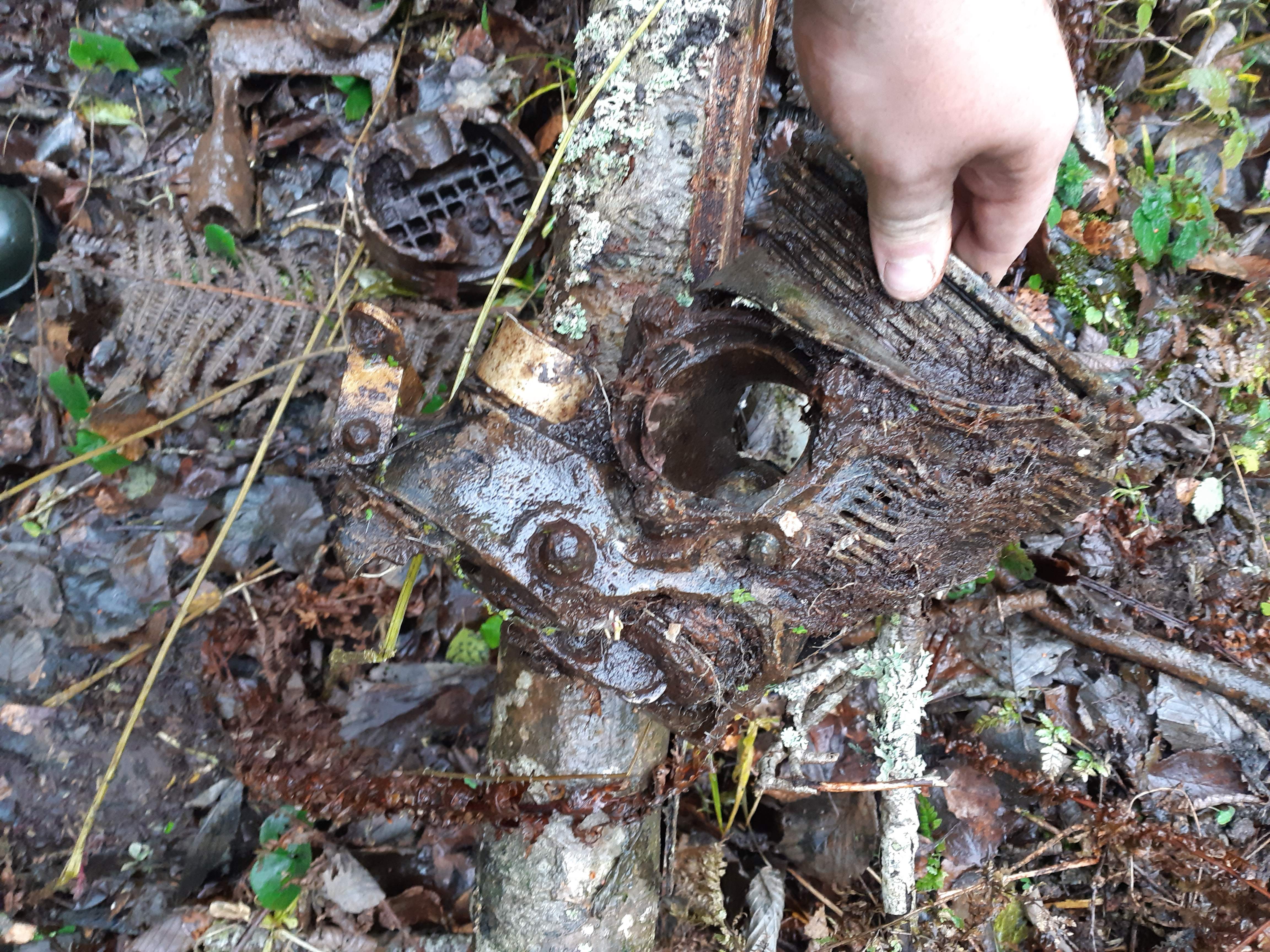

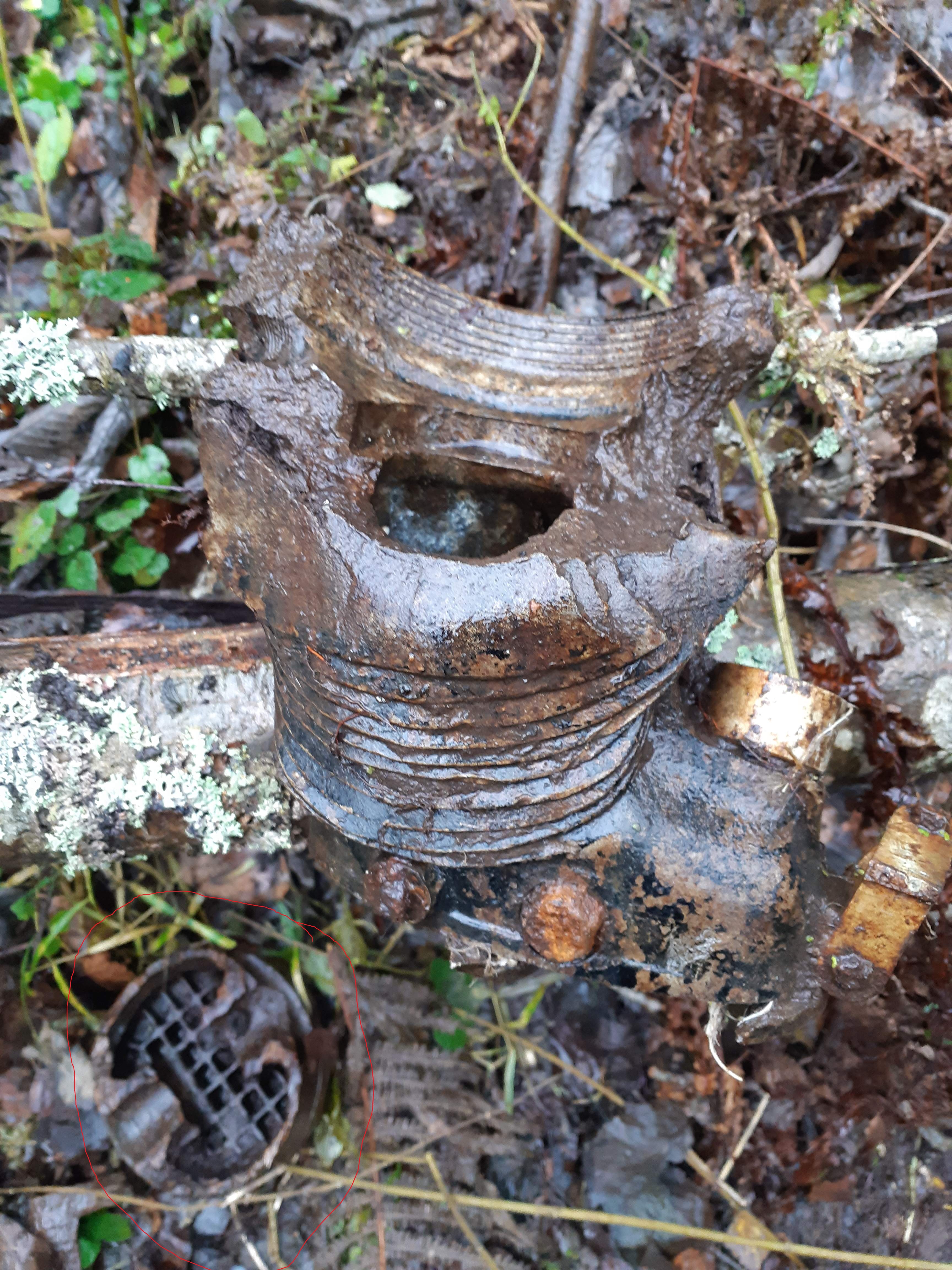

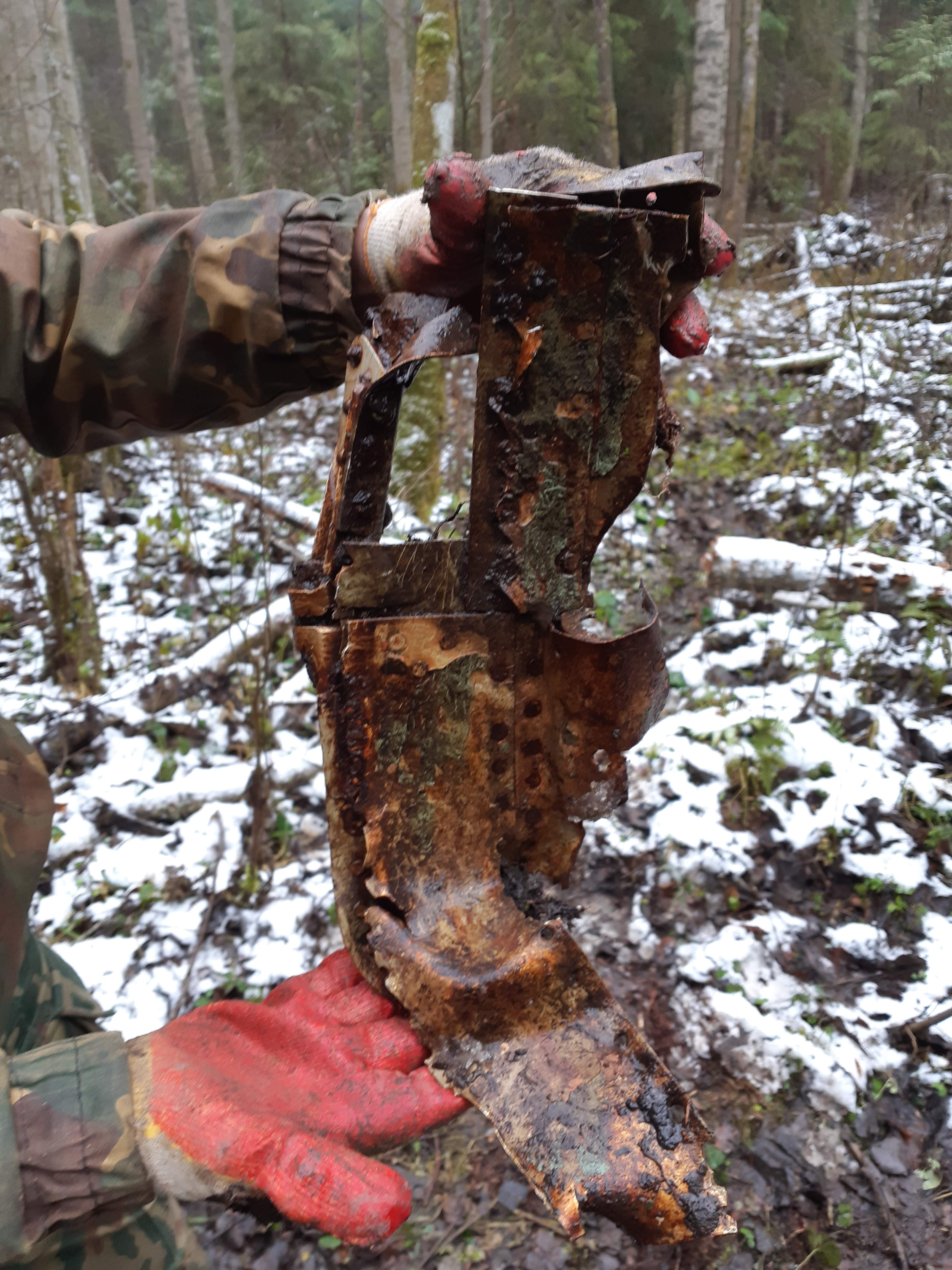

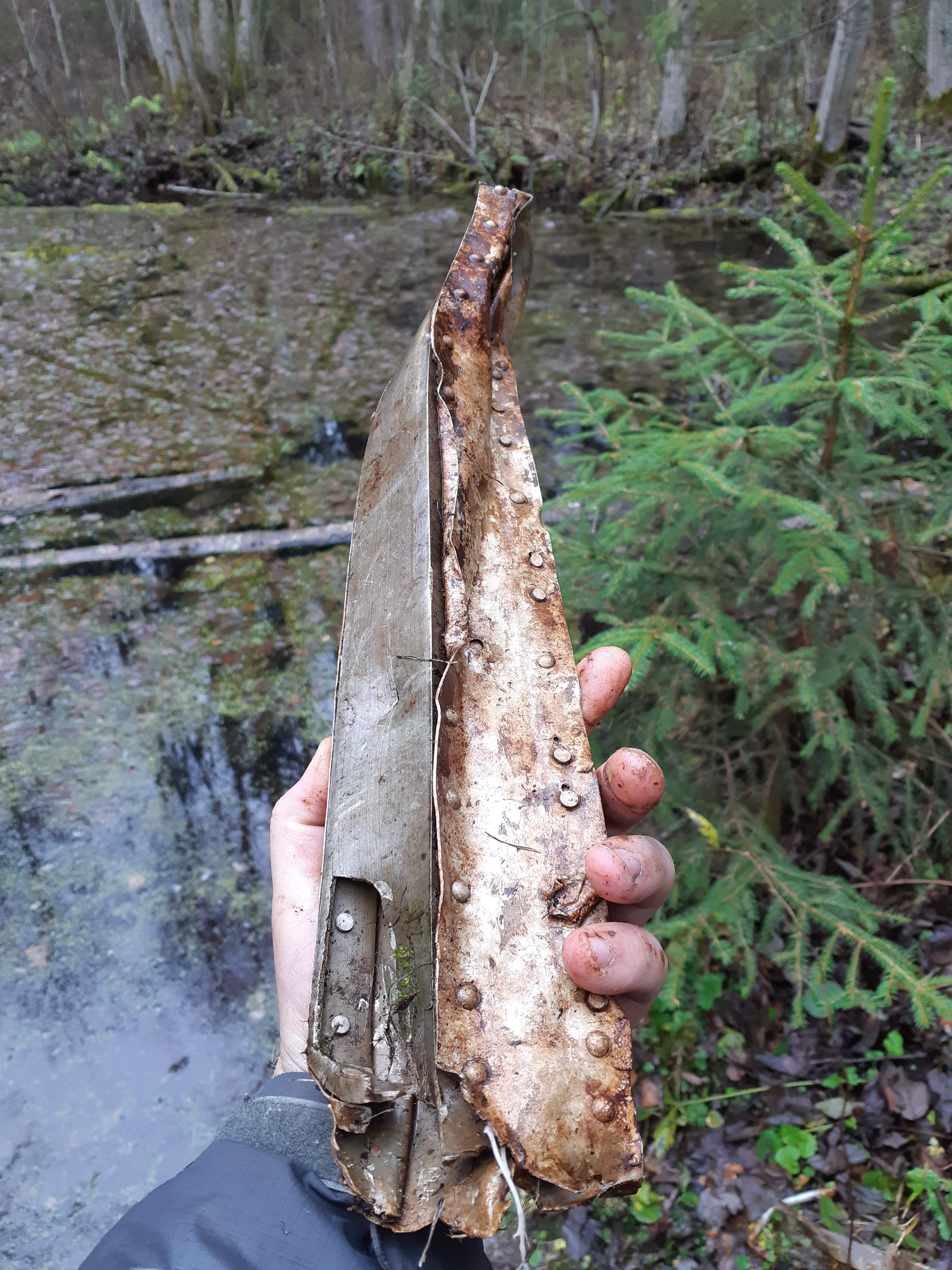

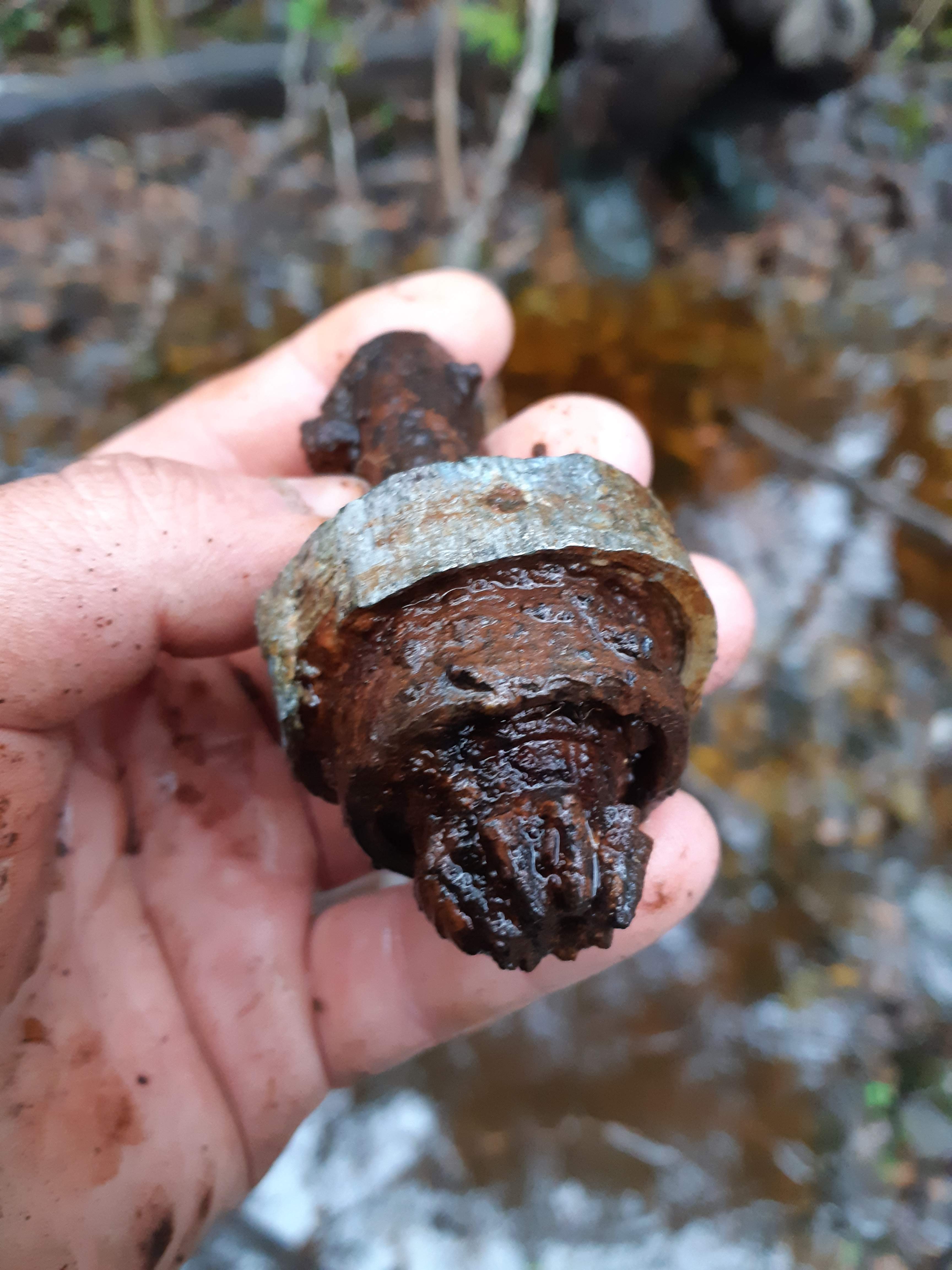

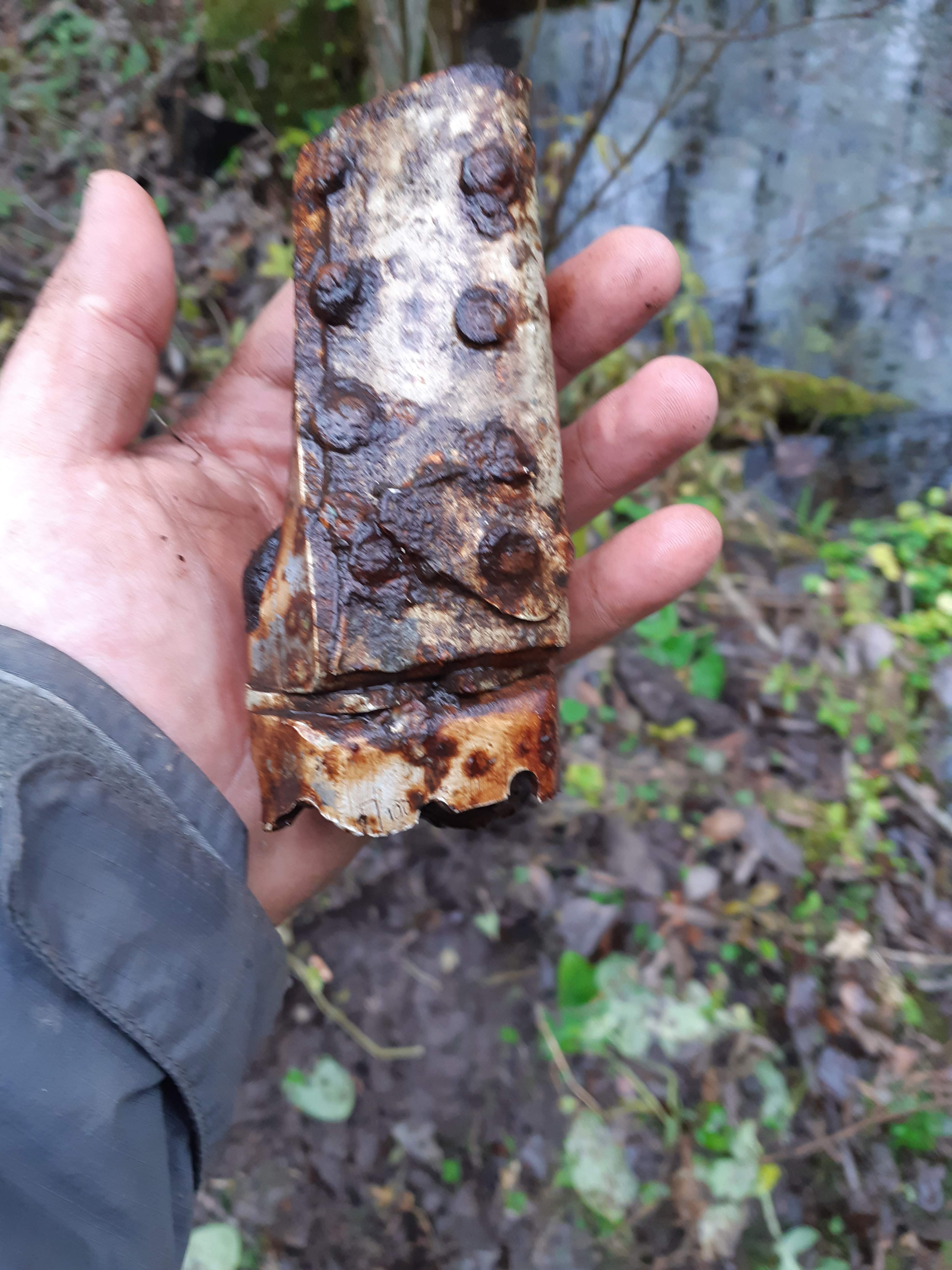

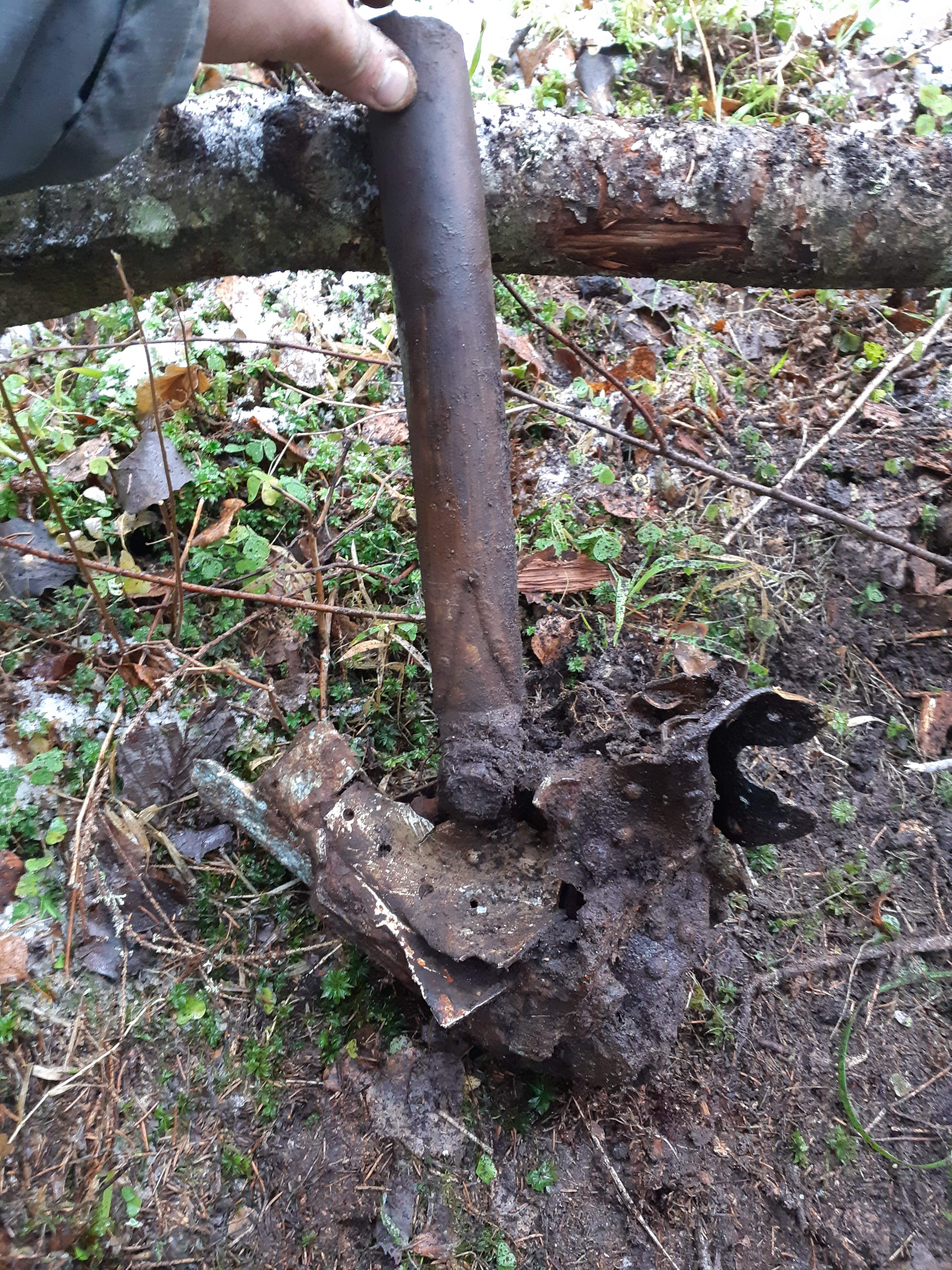

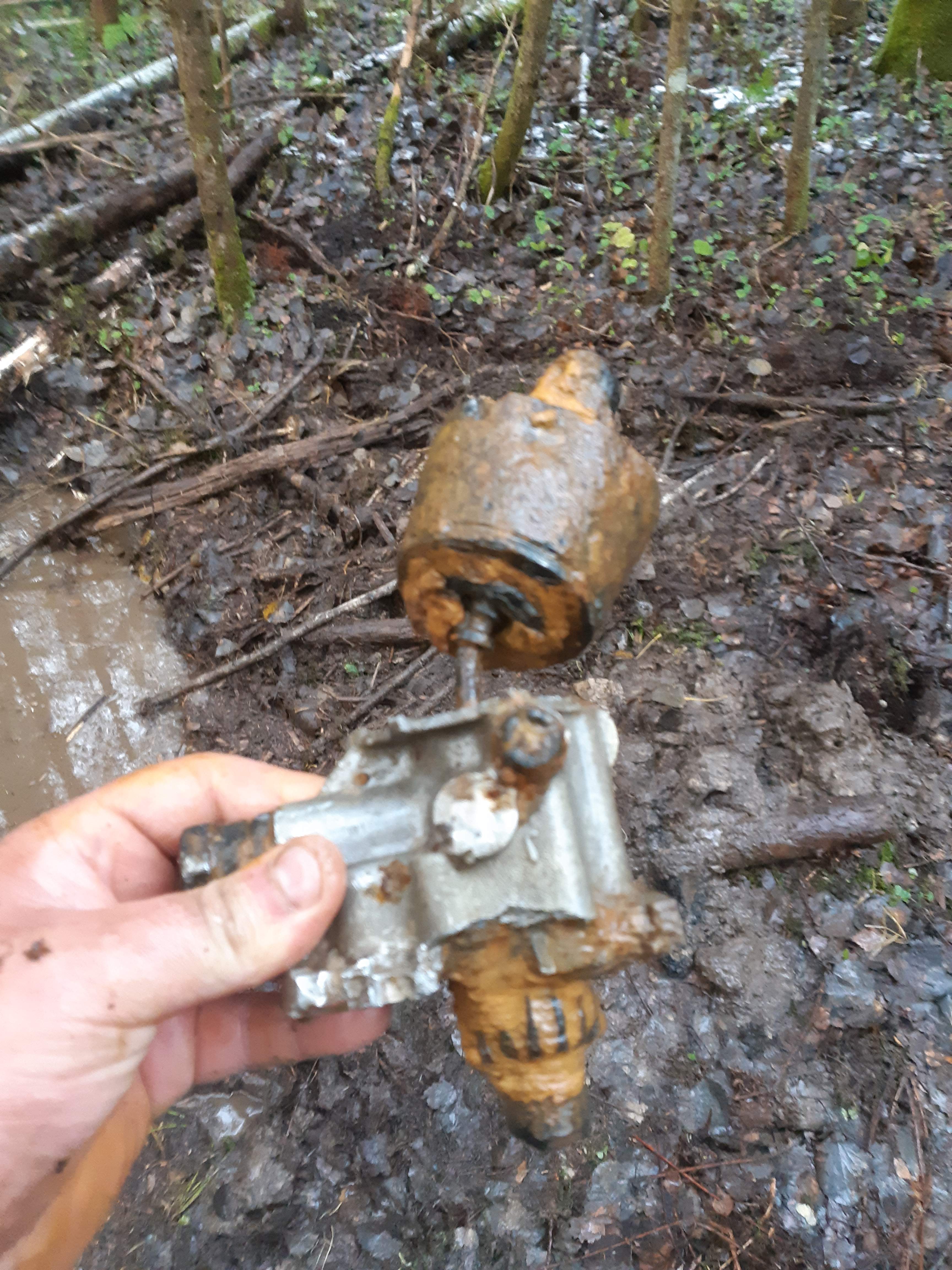

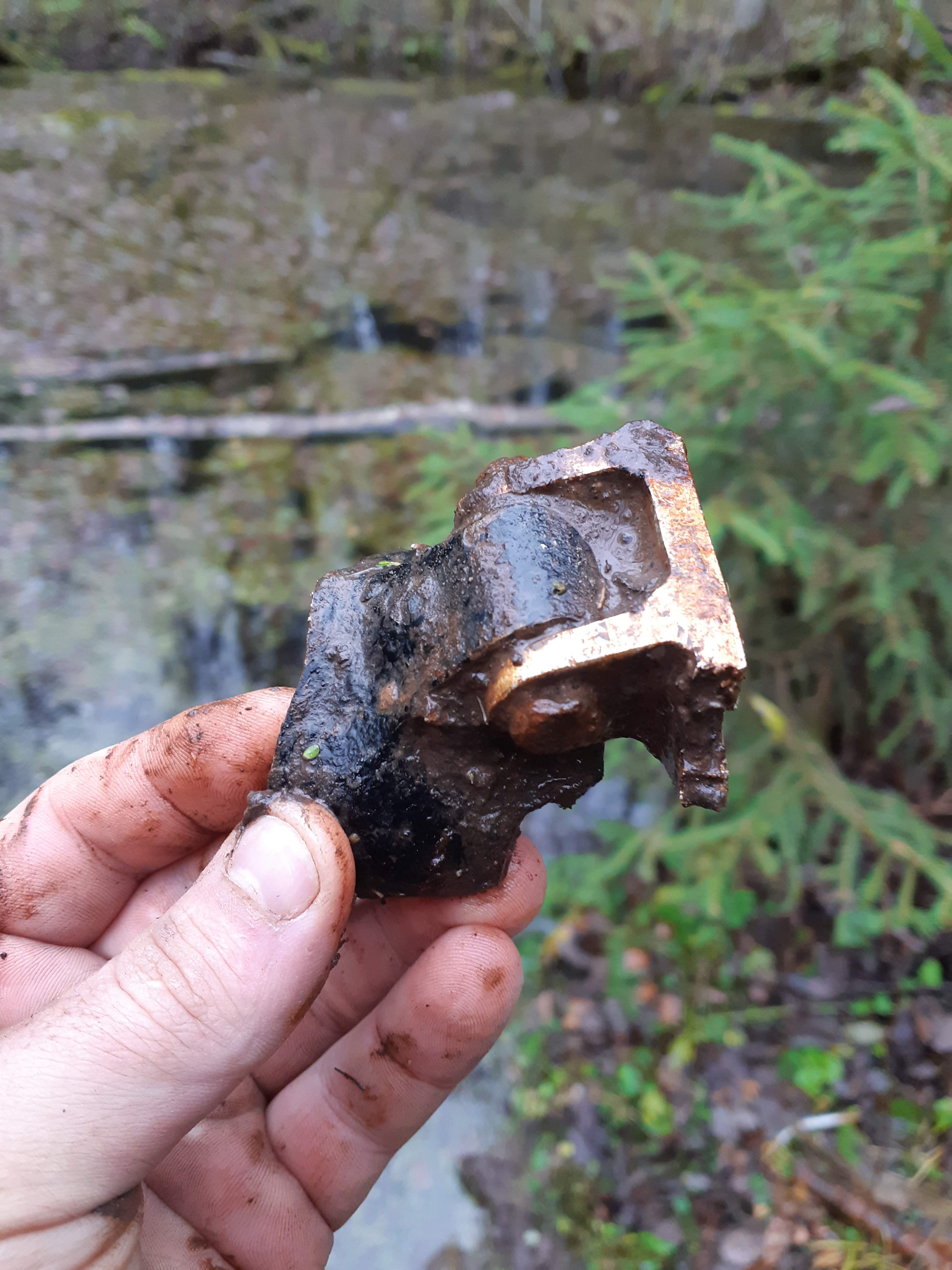

Так вот прошу определить примерную модель самолета, фото ниже.

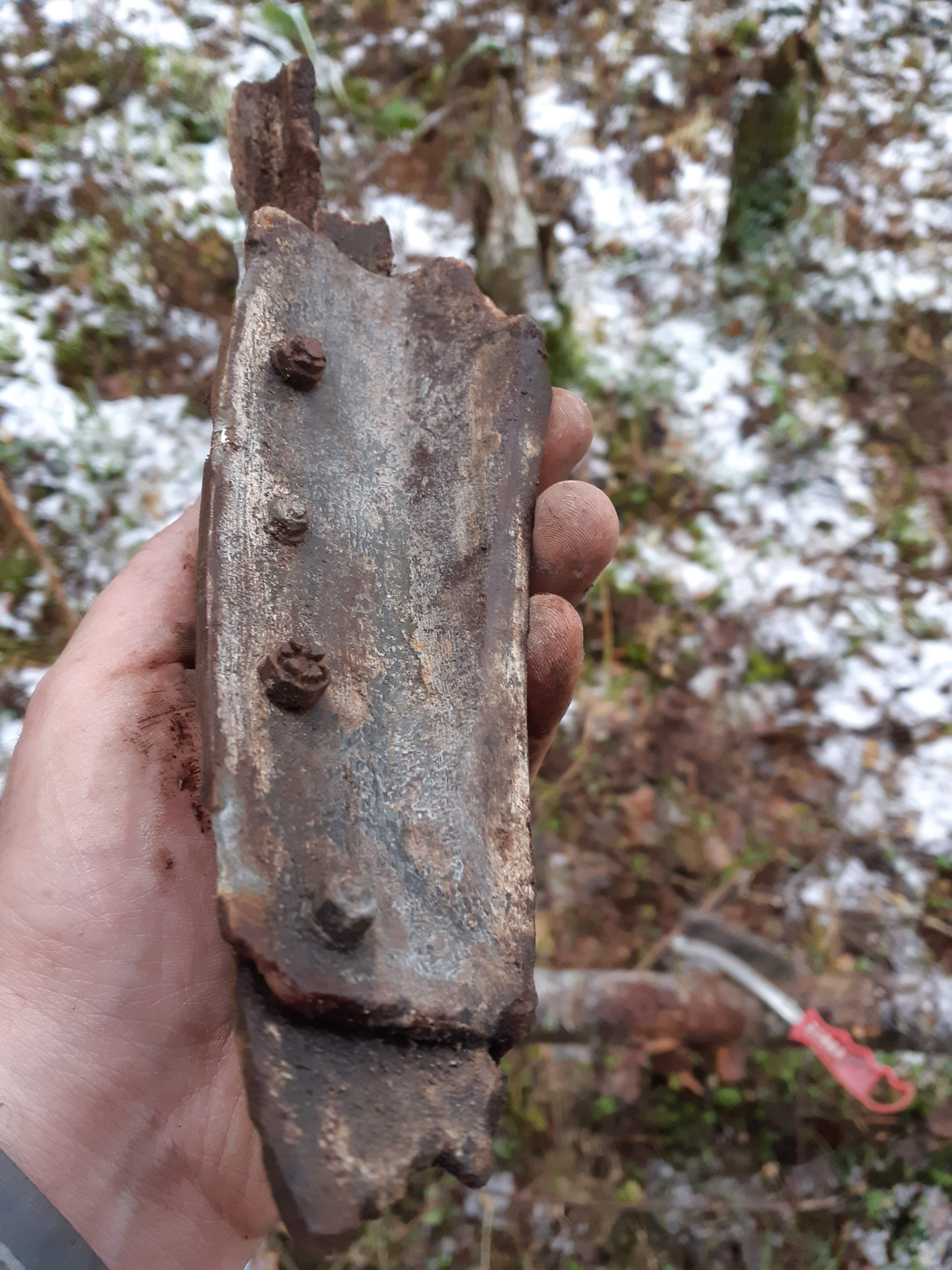

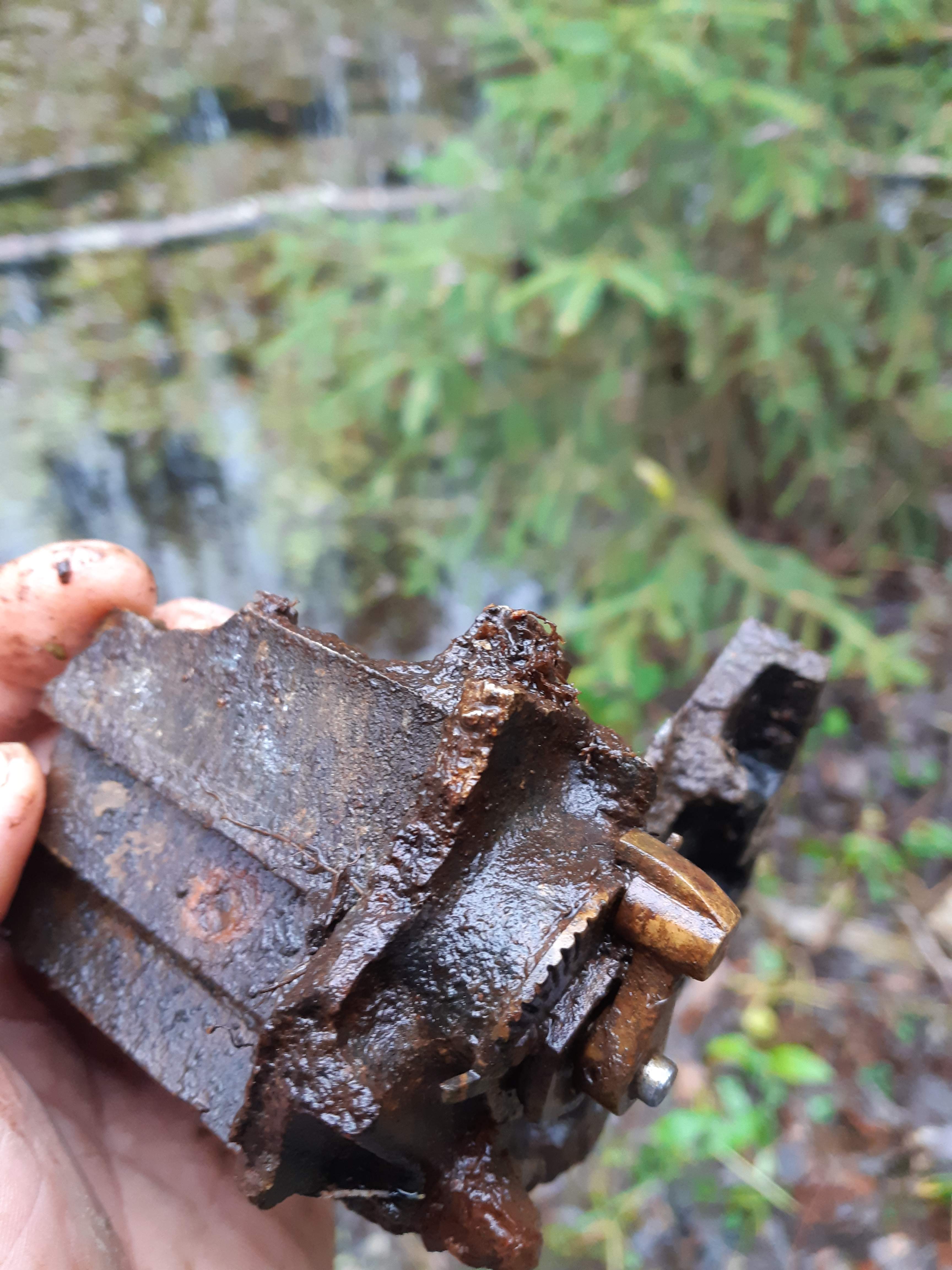

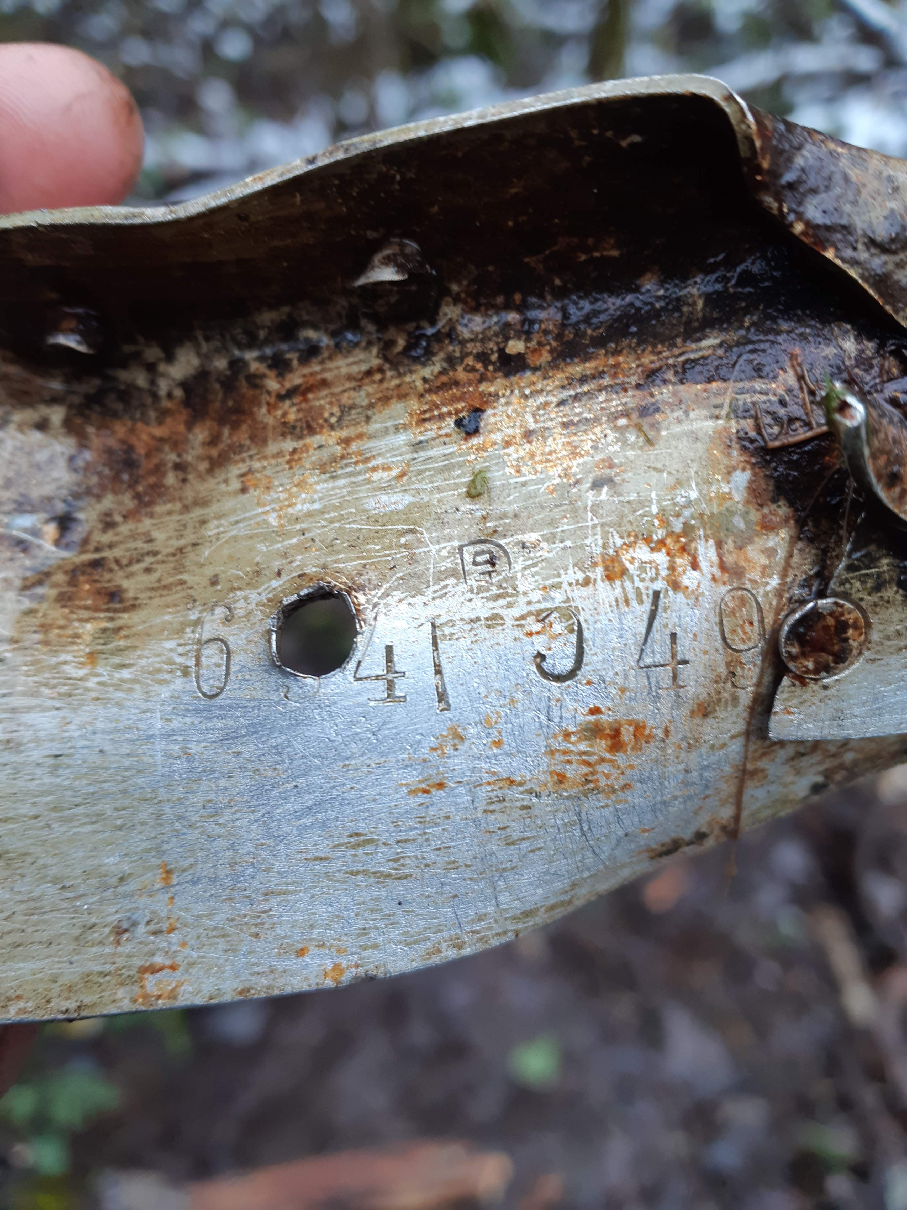

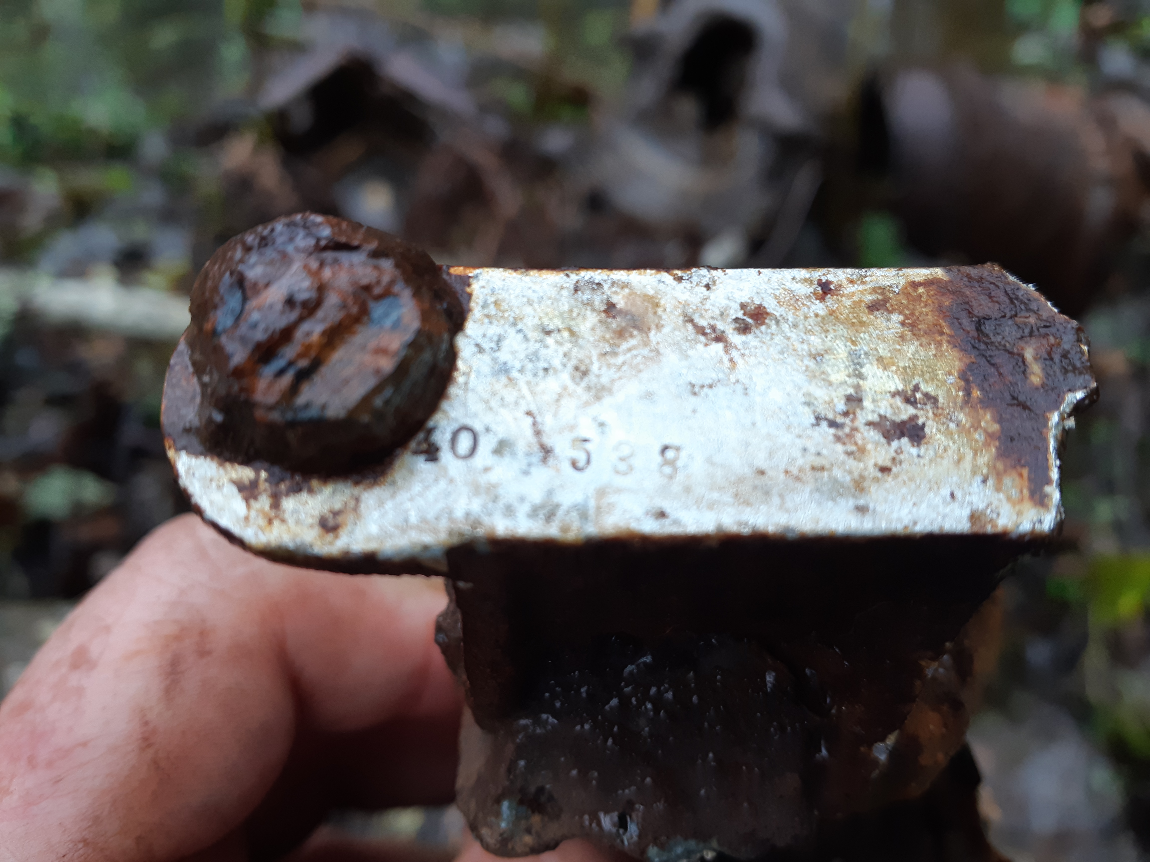

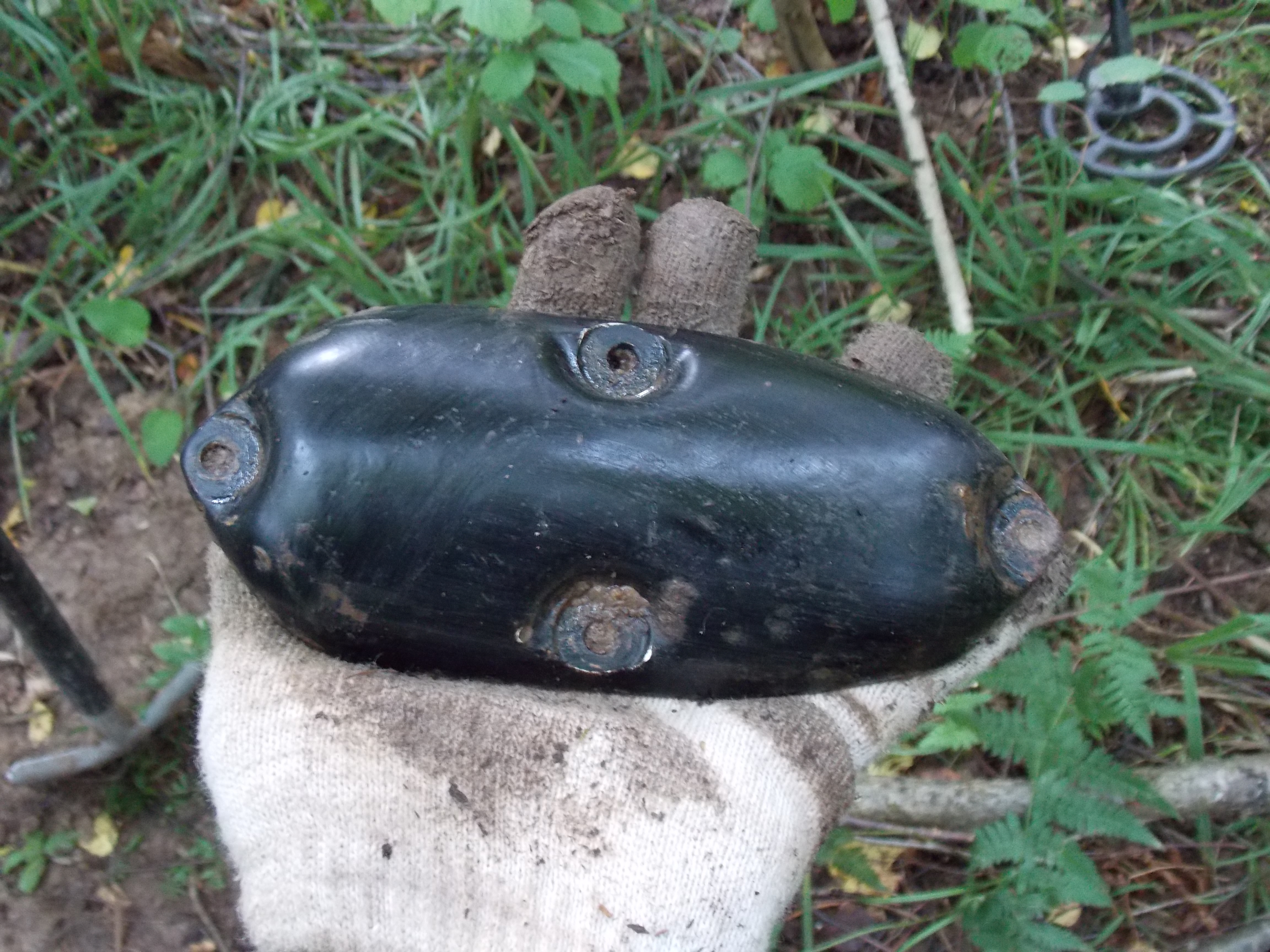

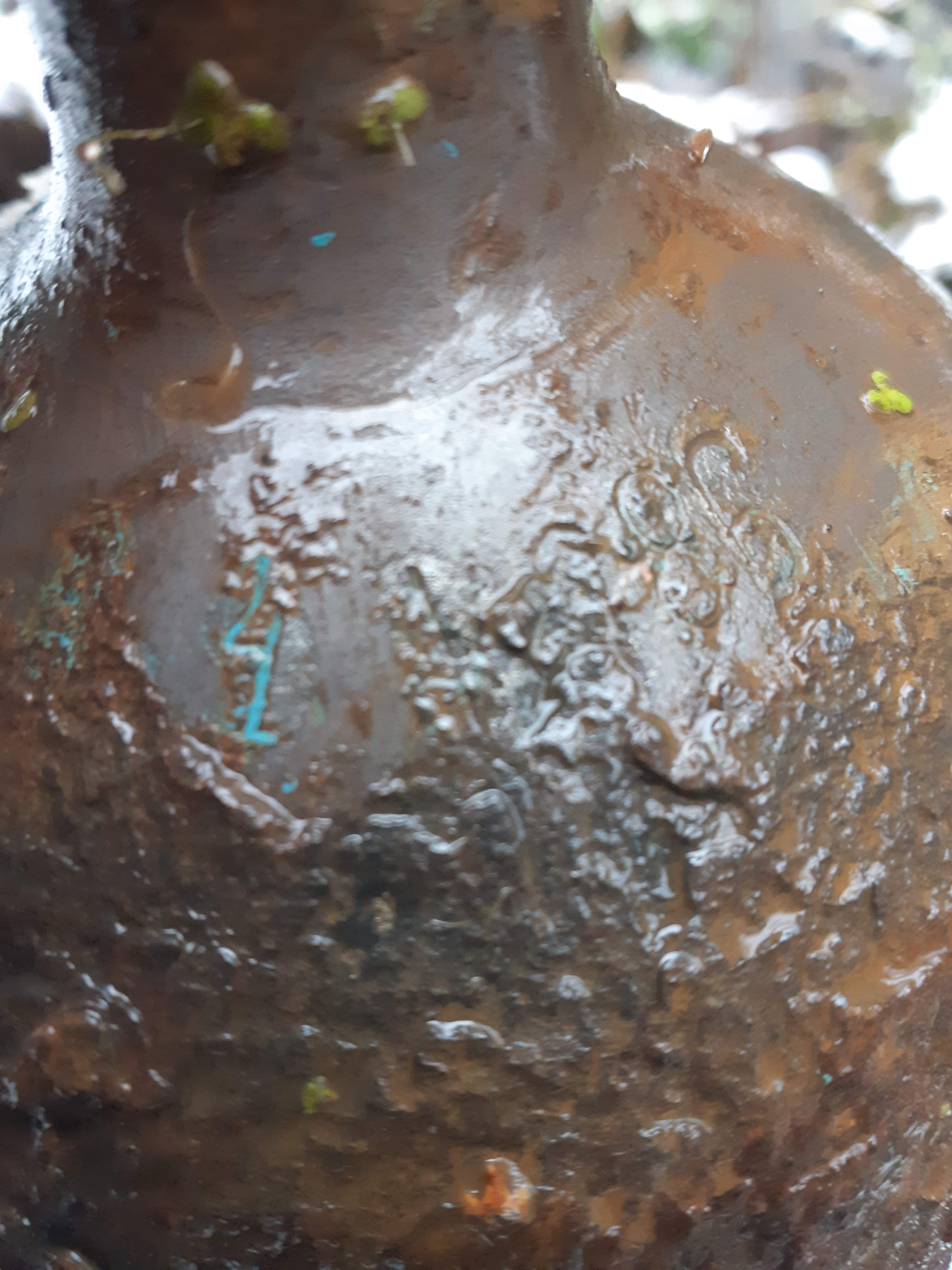

По номерам с клапанных крыжен на одной 940500 на второй  есть замятие но номер видится 940538
Так же найдены рваные мятые гильзы калибра 12.7х108 на 41 год
Изменено пользователем Пупсик

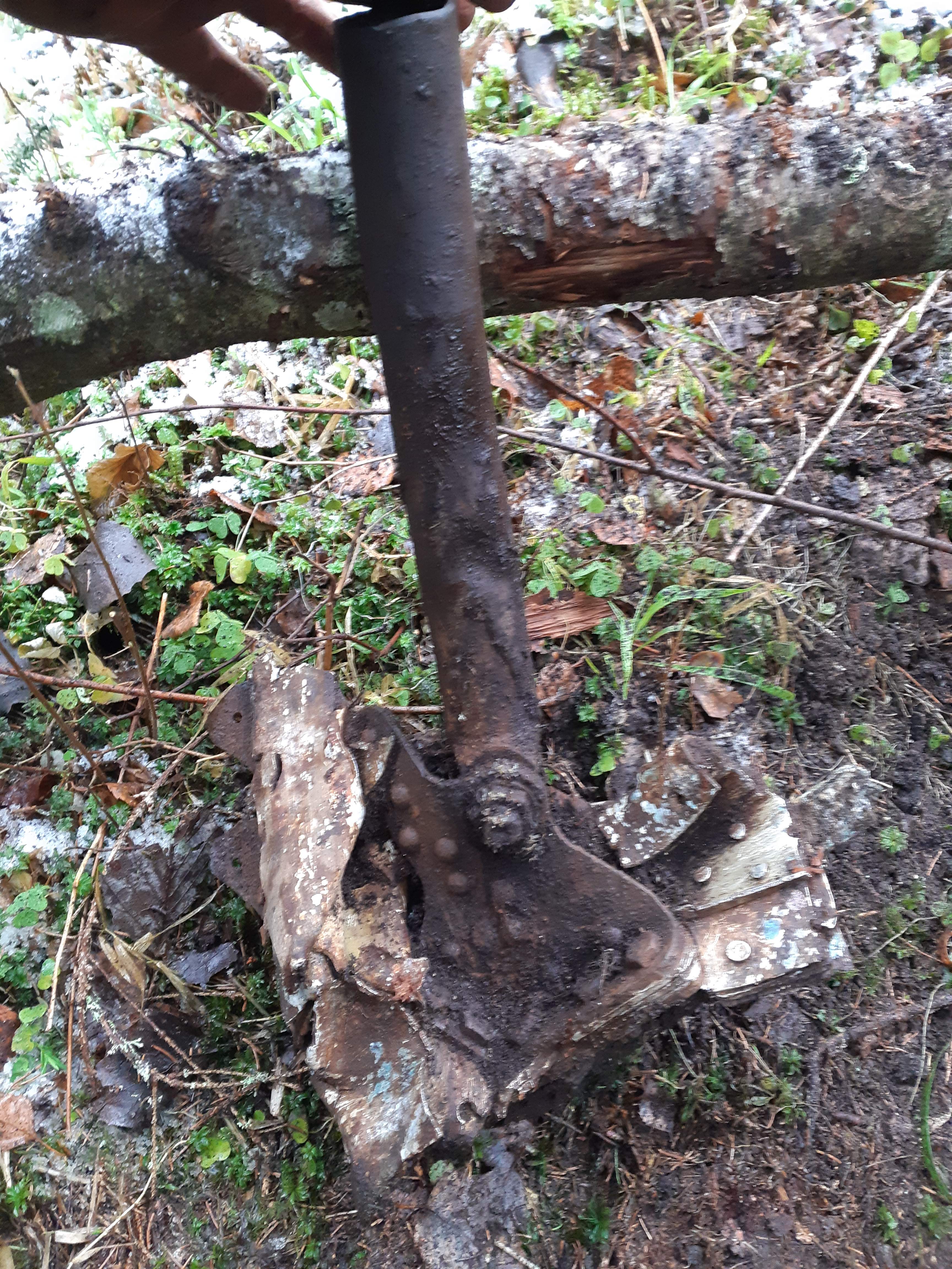

Добрый вечер! Все номера технологические. Единственный, который похож на номер самолёта - это  "2242". И то слабая надежда...

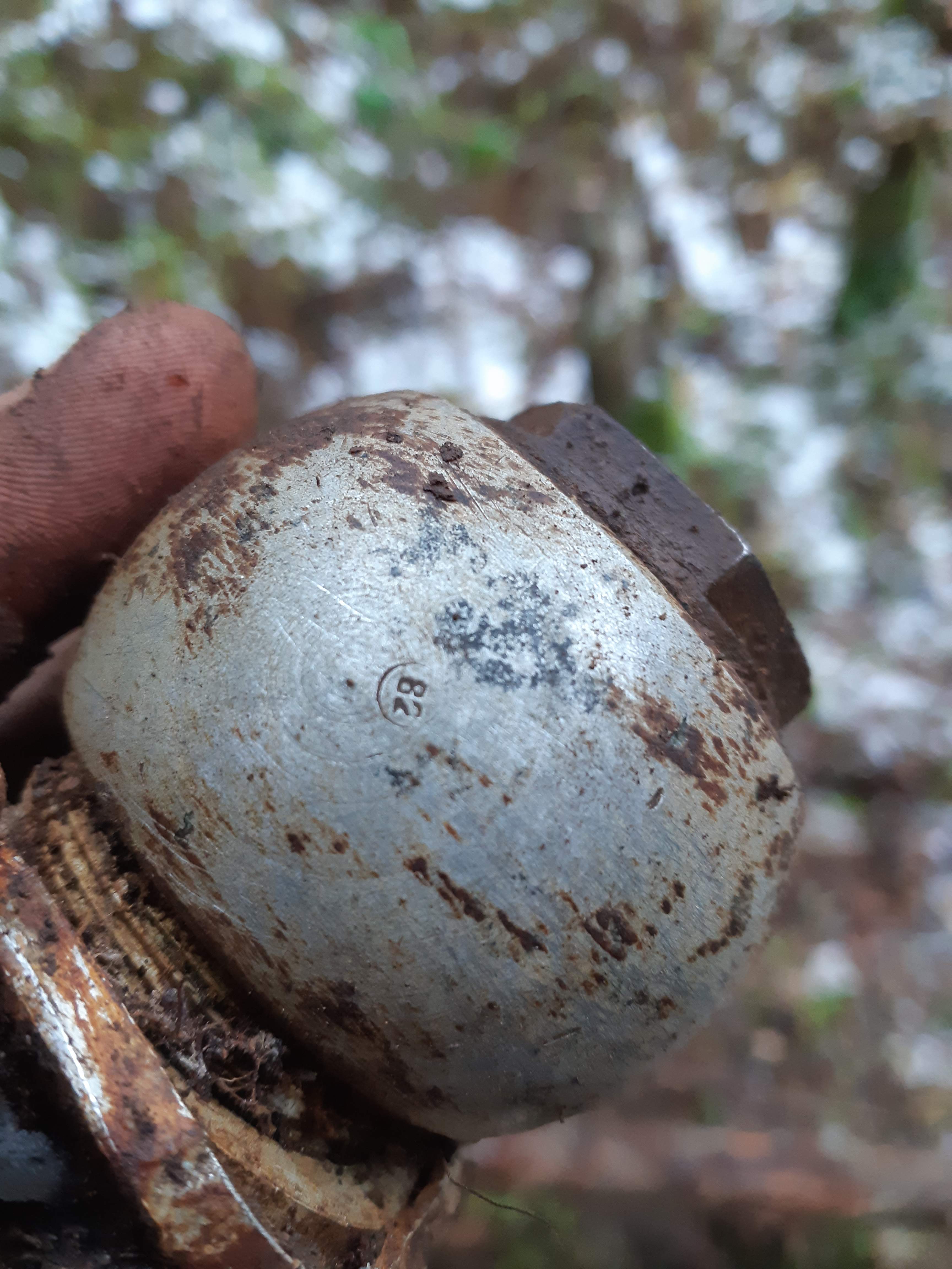

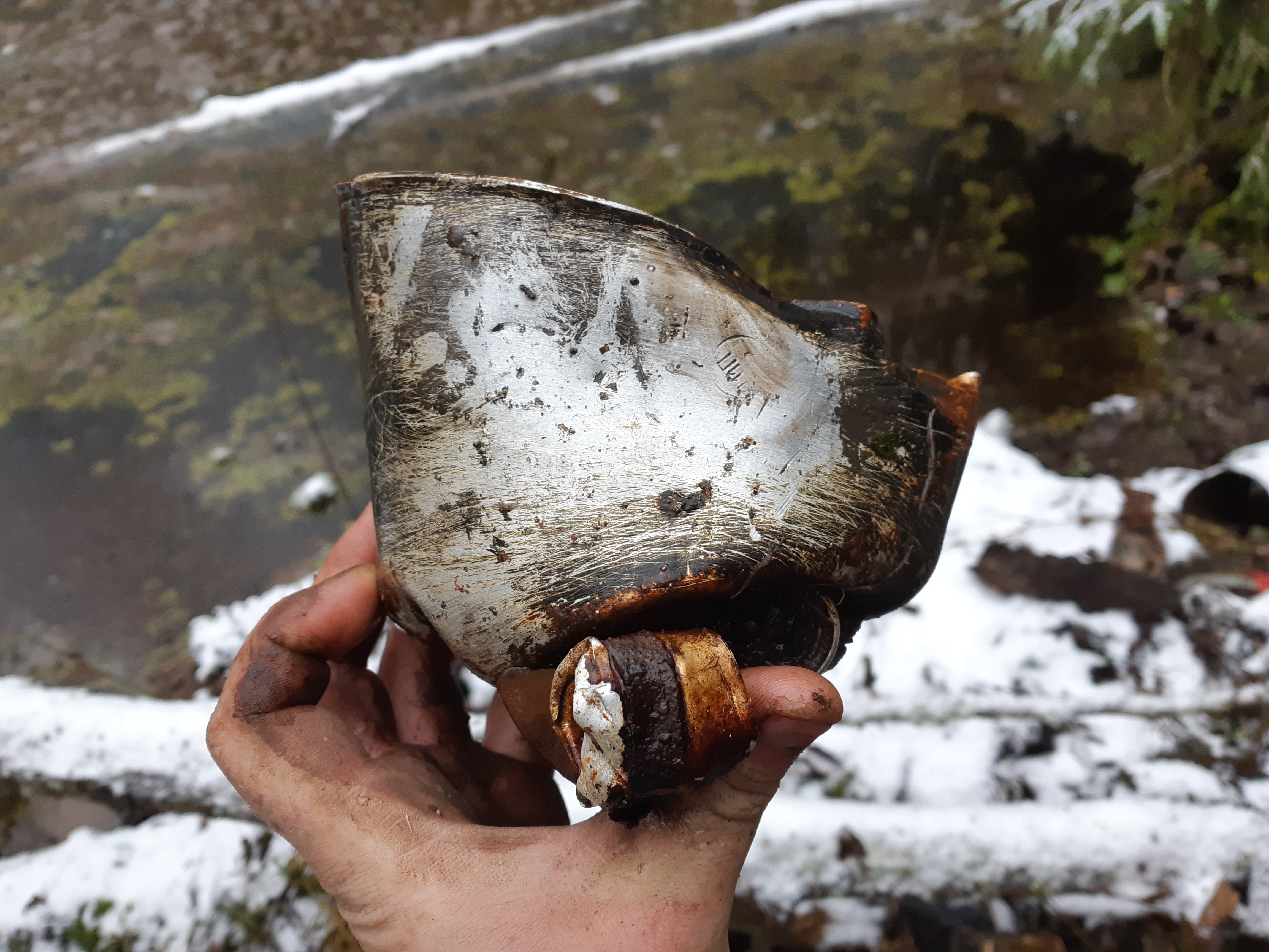

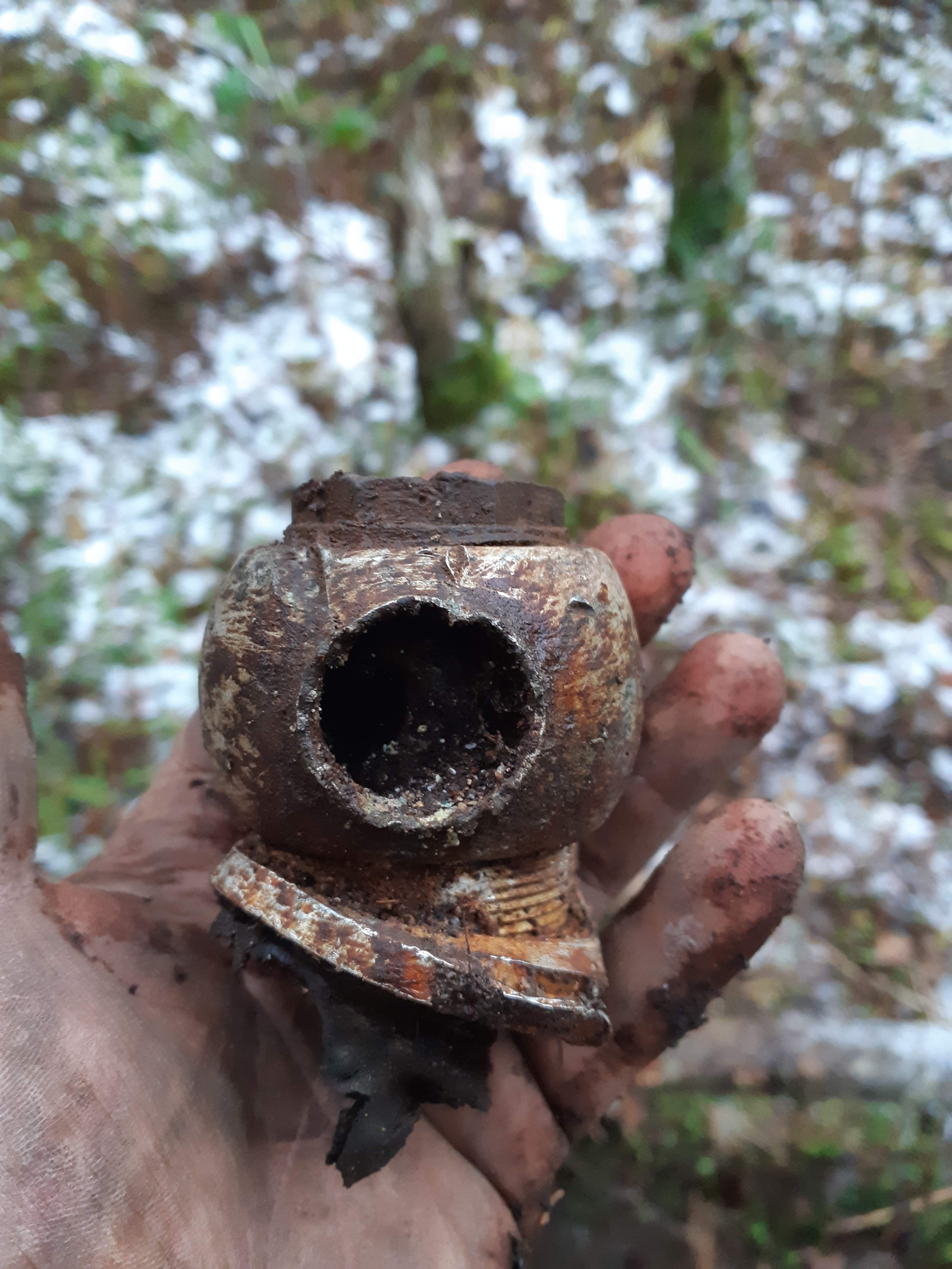

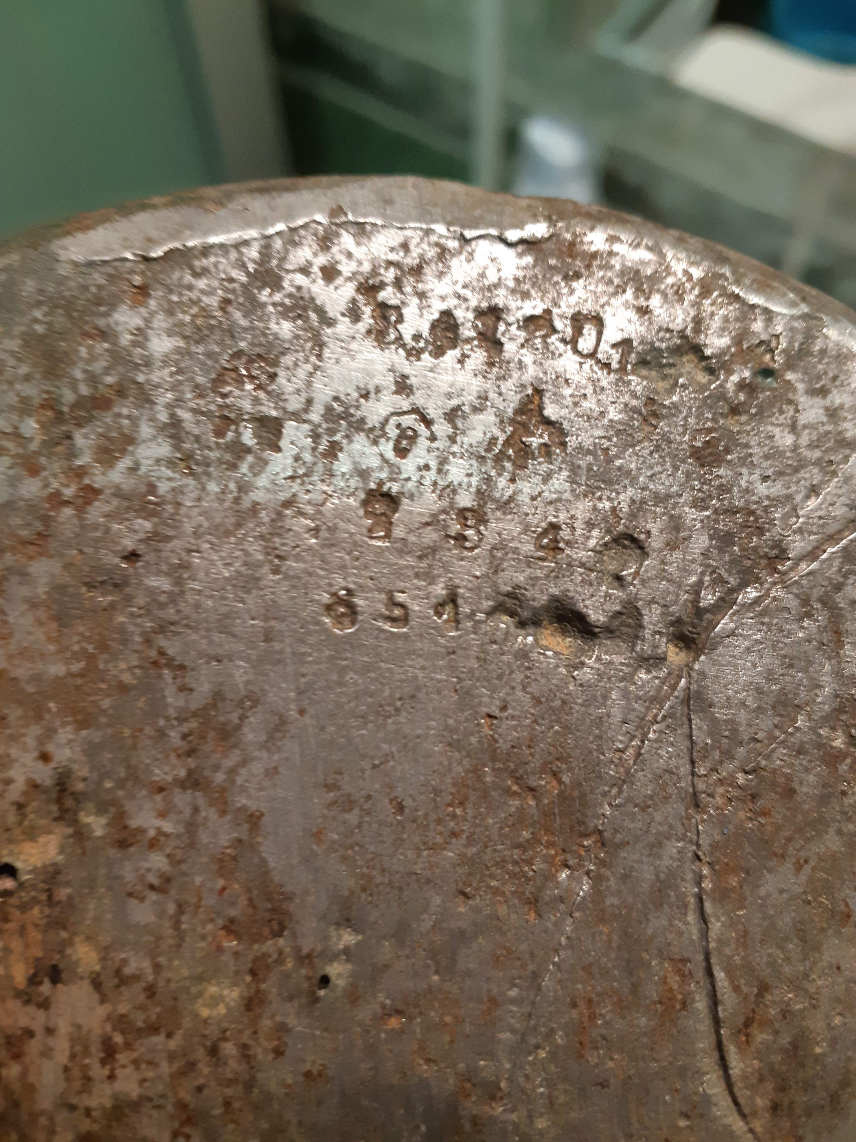

А  поршень  чистили?  На  предмет  номеров  осматривали?
К сожалению не думал что такое количество будет на верху и щетку не брал,пошкрябал ножон номеров на поршне не увидел

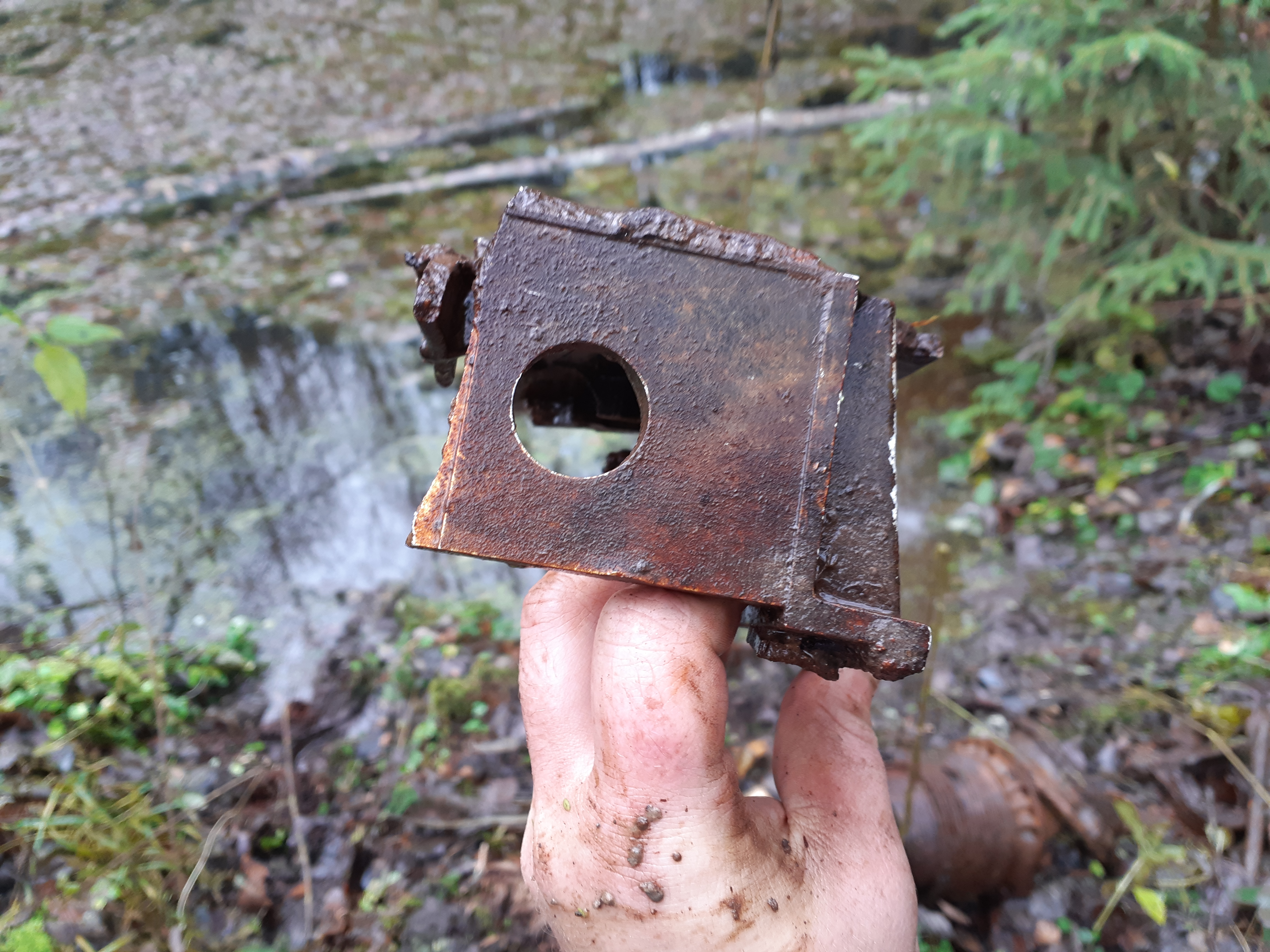

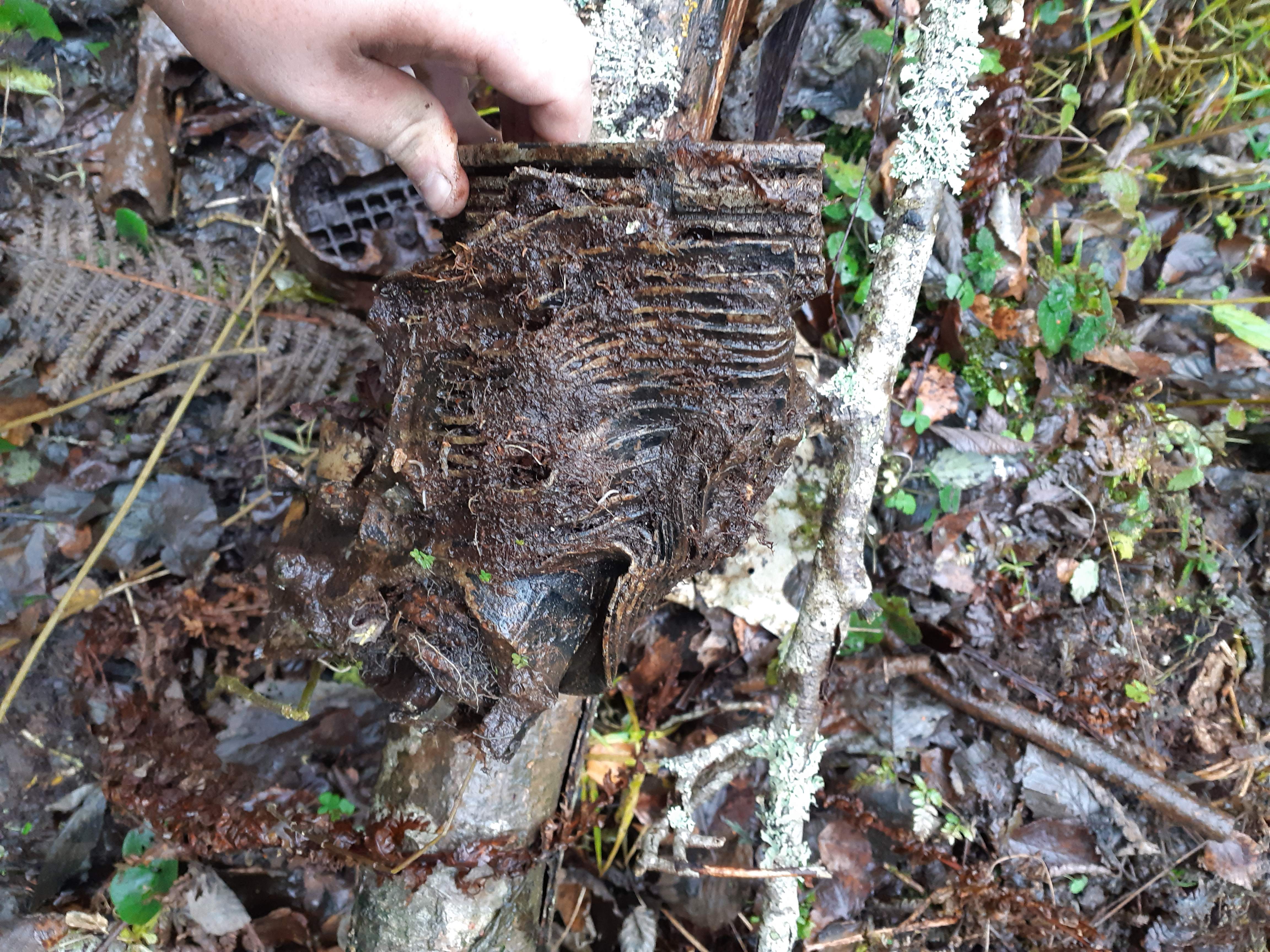

41 минуту назад, Владимир Савр сказал:
Клапанная крышка от мотора М-62(63)
Понял спасибо,уже что то!
2 минуты назад, Пупсик сказал:
И  с  собой  не  взяли?
2 минуты назад, авиатор сказал:
И  с  собой  не  взяли?
Да вот как то даже не думал что на поршне номер может быть(( искал больше на головке и гильзе а про поршень ну как то не к чему,такая деталь внутри мотора все таки.
1 минуту назад, Пупсик сказал:
На  каждом  поршне  выбит  номер  мотора.
4 минуты назад, авиатор сказал:
Где его смотреть этот номер на поршне?
3 минуты назад, Пупсик сказал:
На  рабочей  части,  там  нагару  много  сразу  можно  не  увидеть.

Мне  видится  бомбардировщик,  но  не  одной  знакомой  детали  не  увидел.
Мне  не  попадался  никогда  Ли-2,  возможно  это  он.

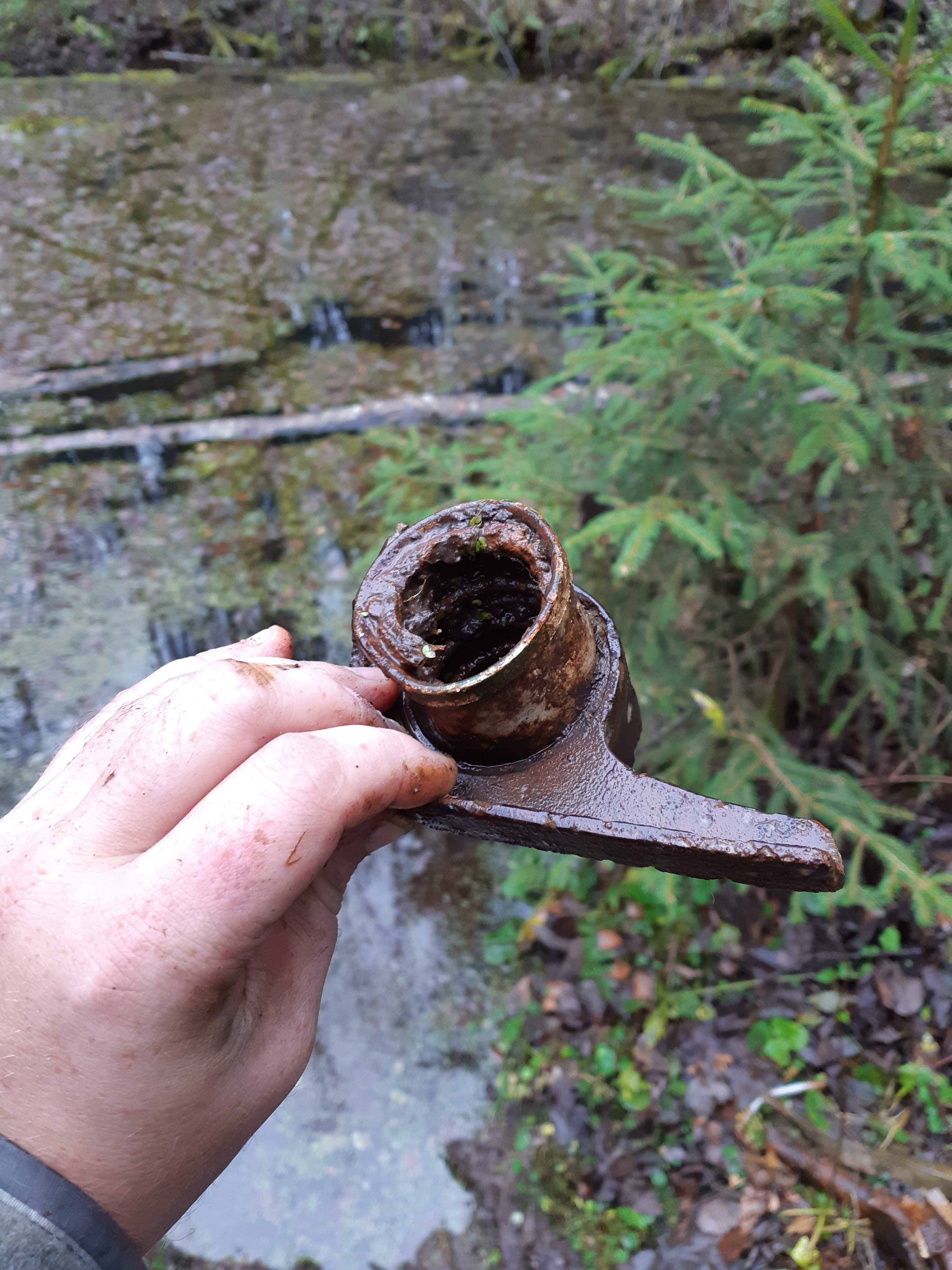

1 час назад, Пупсик сказал:

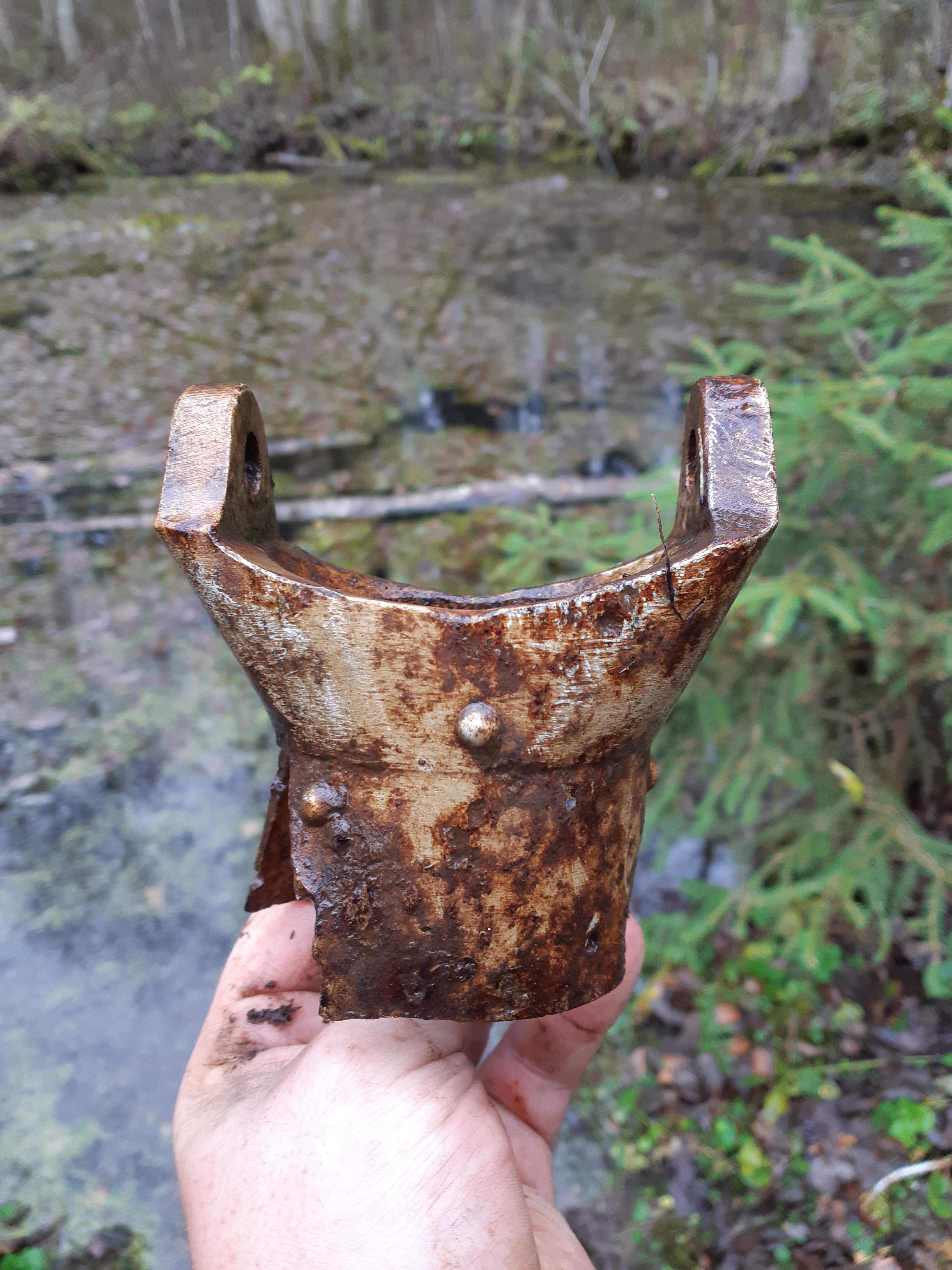

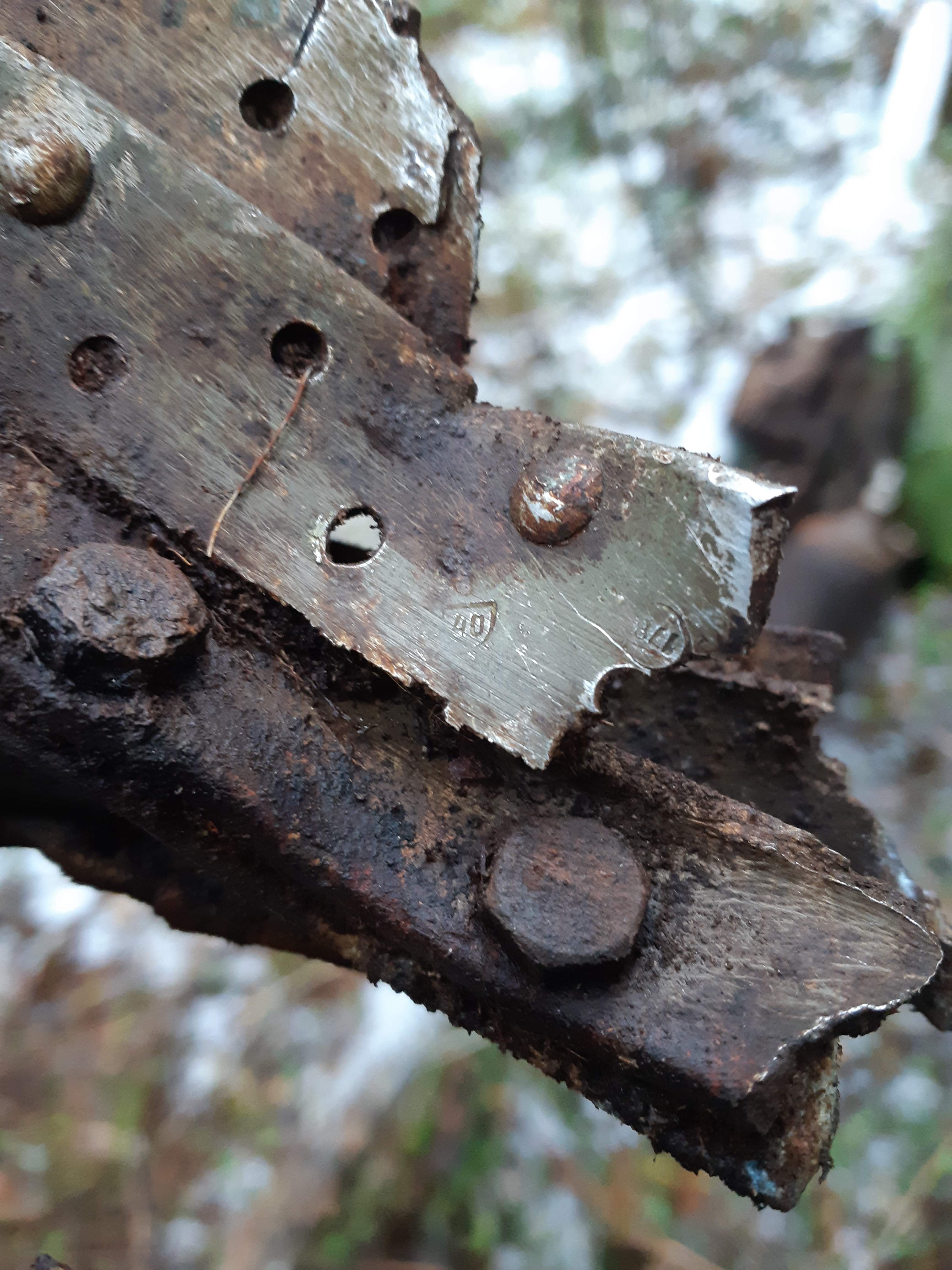

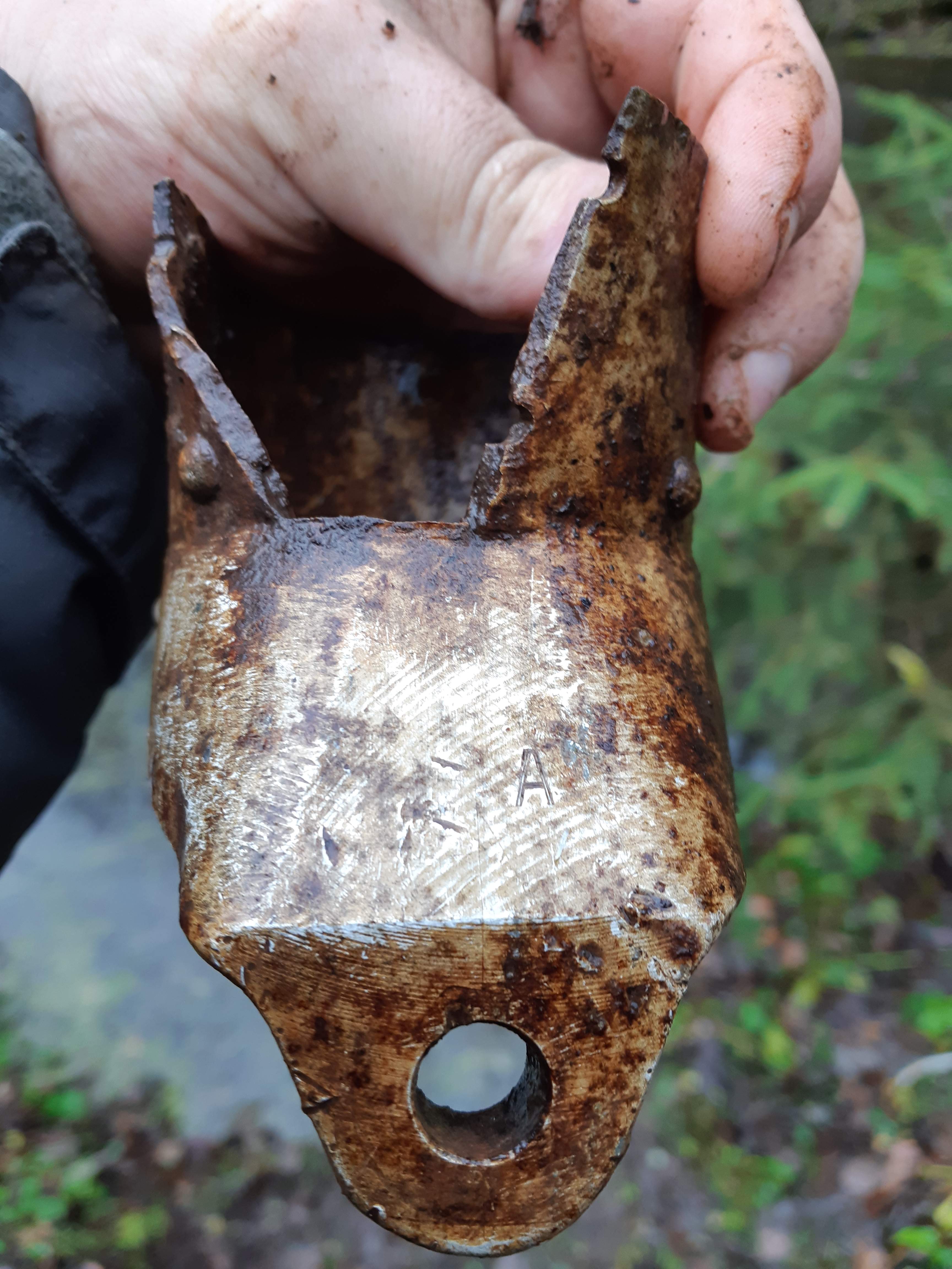

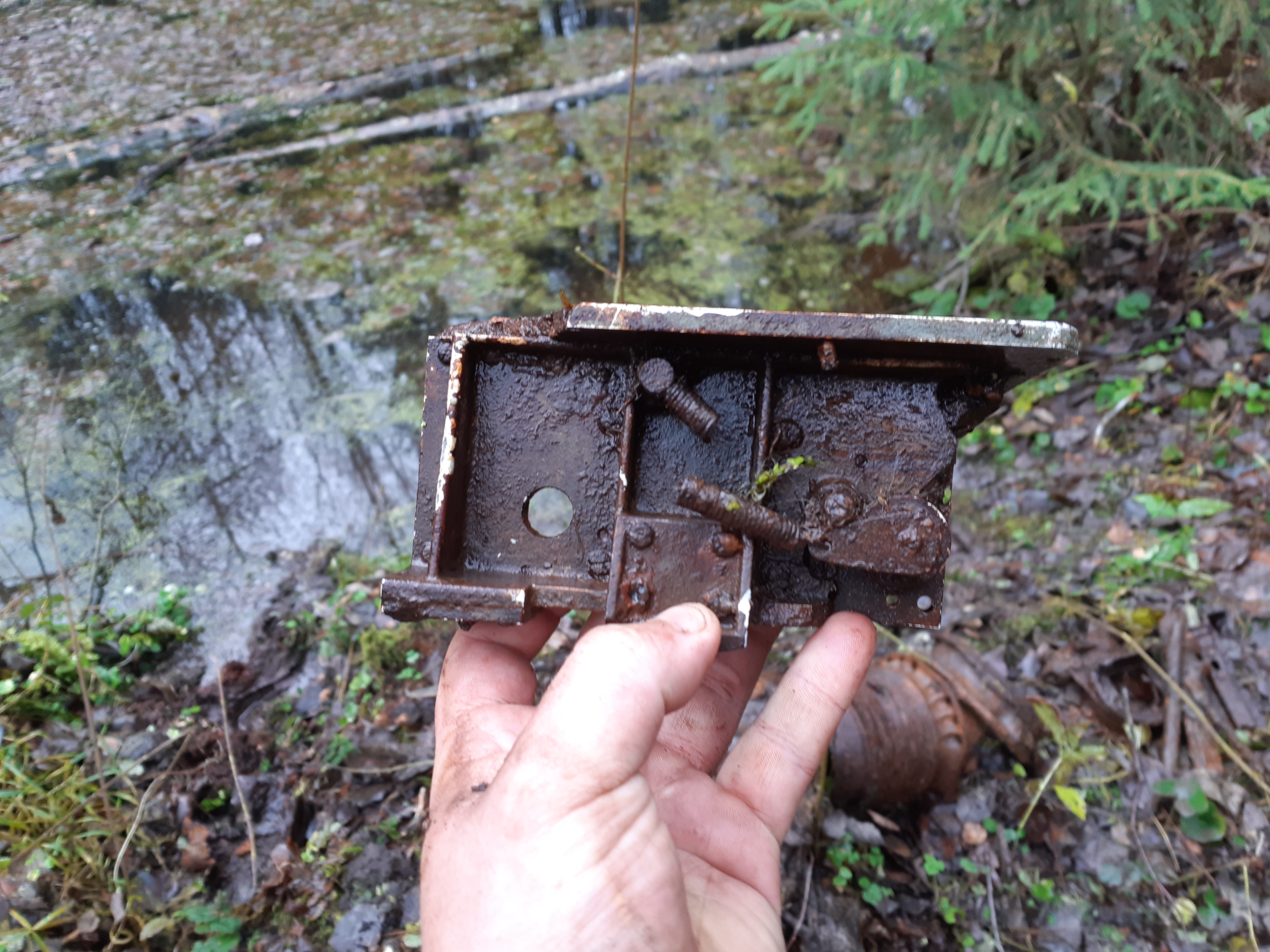

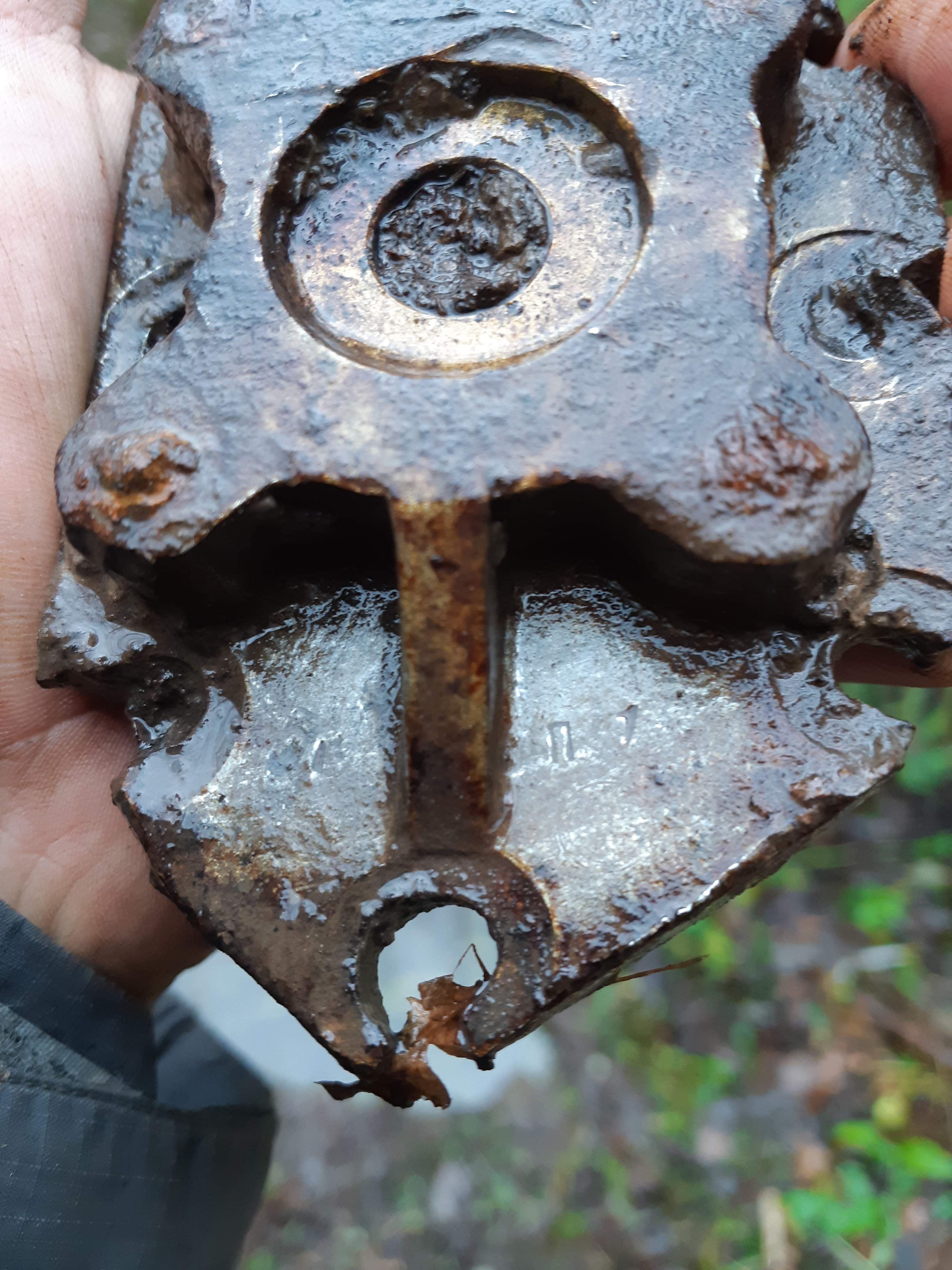

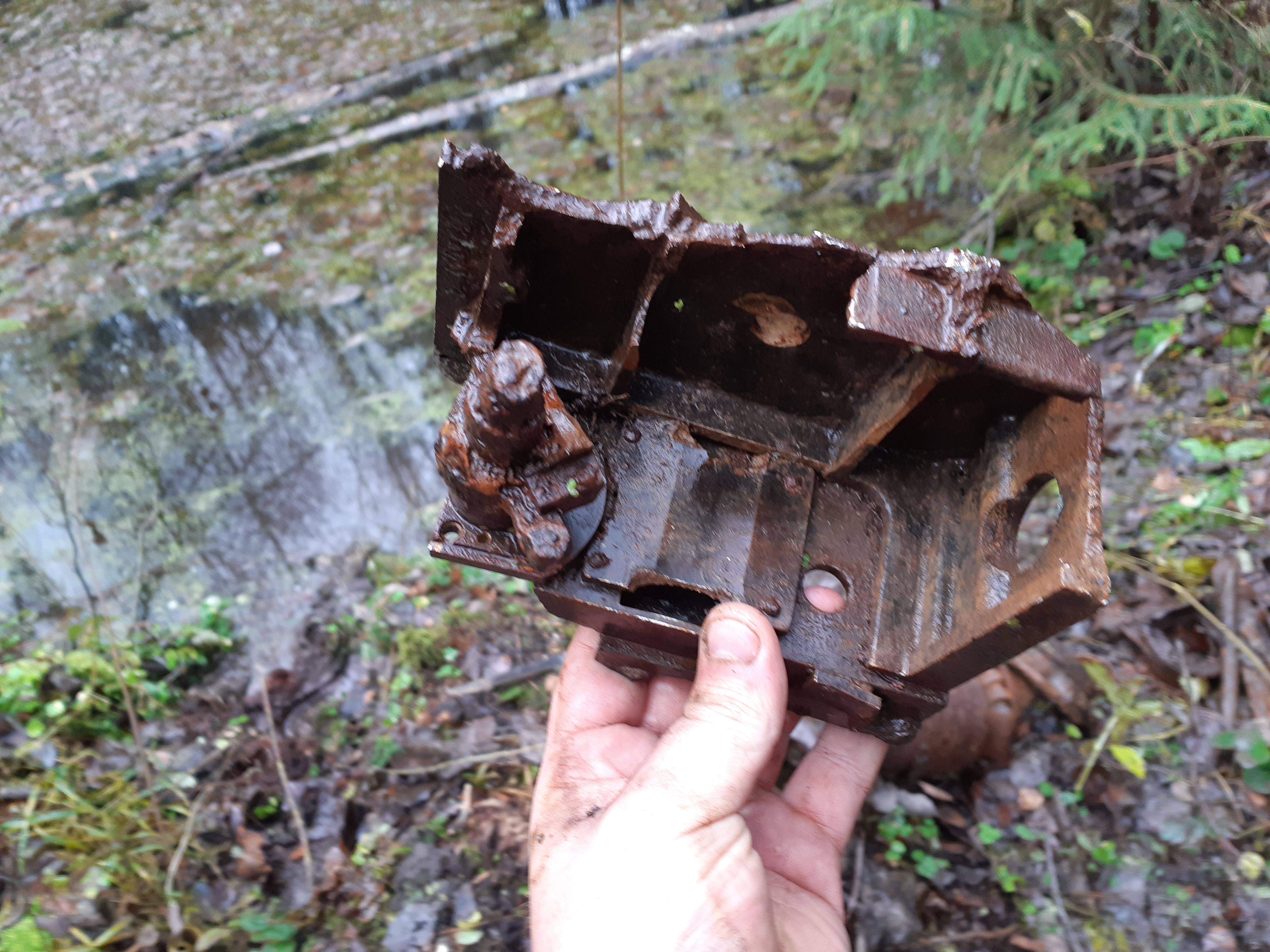

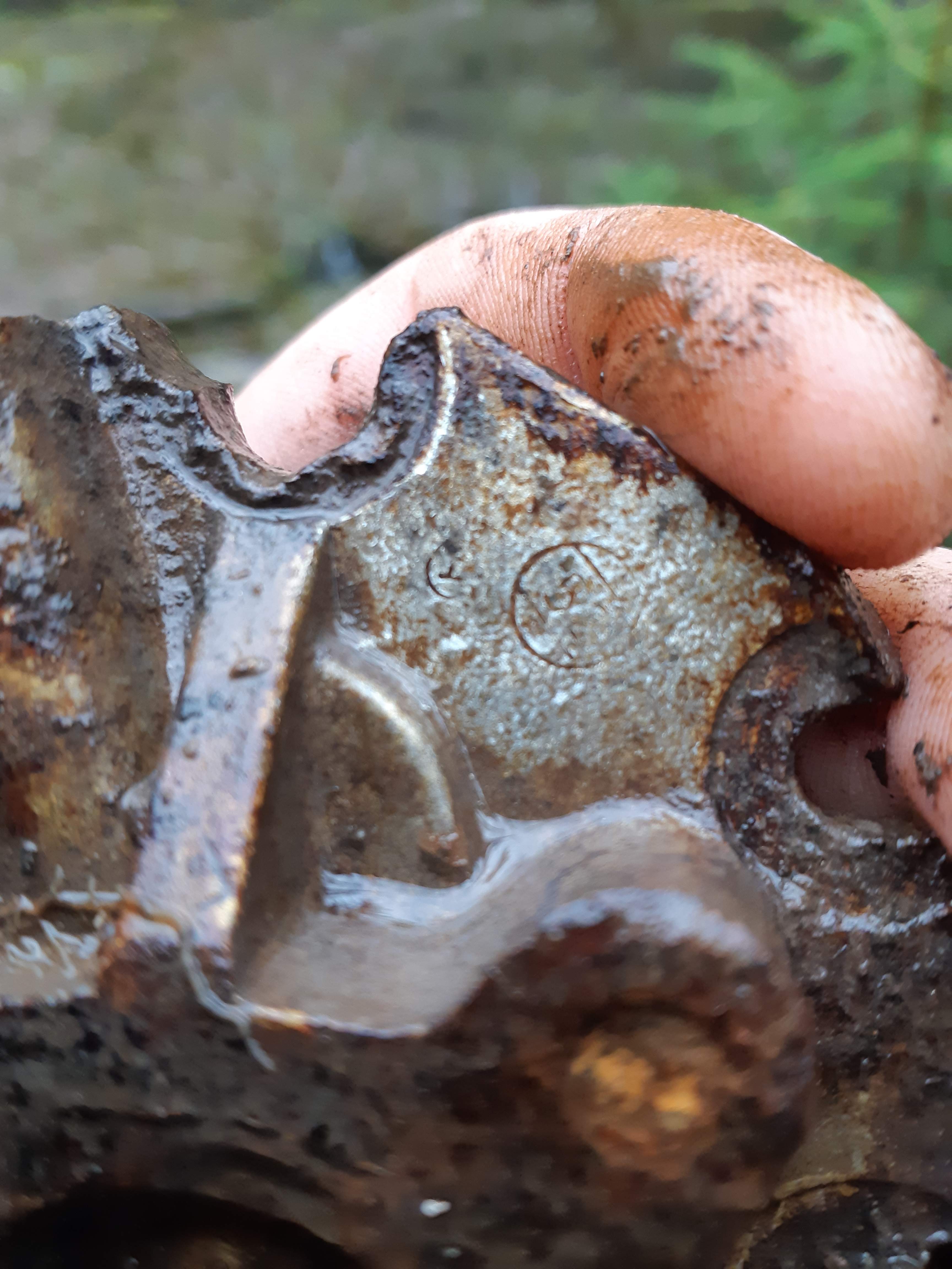

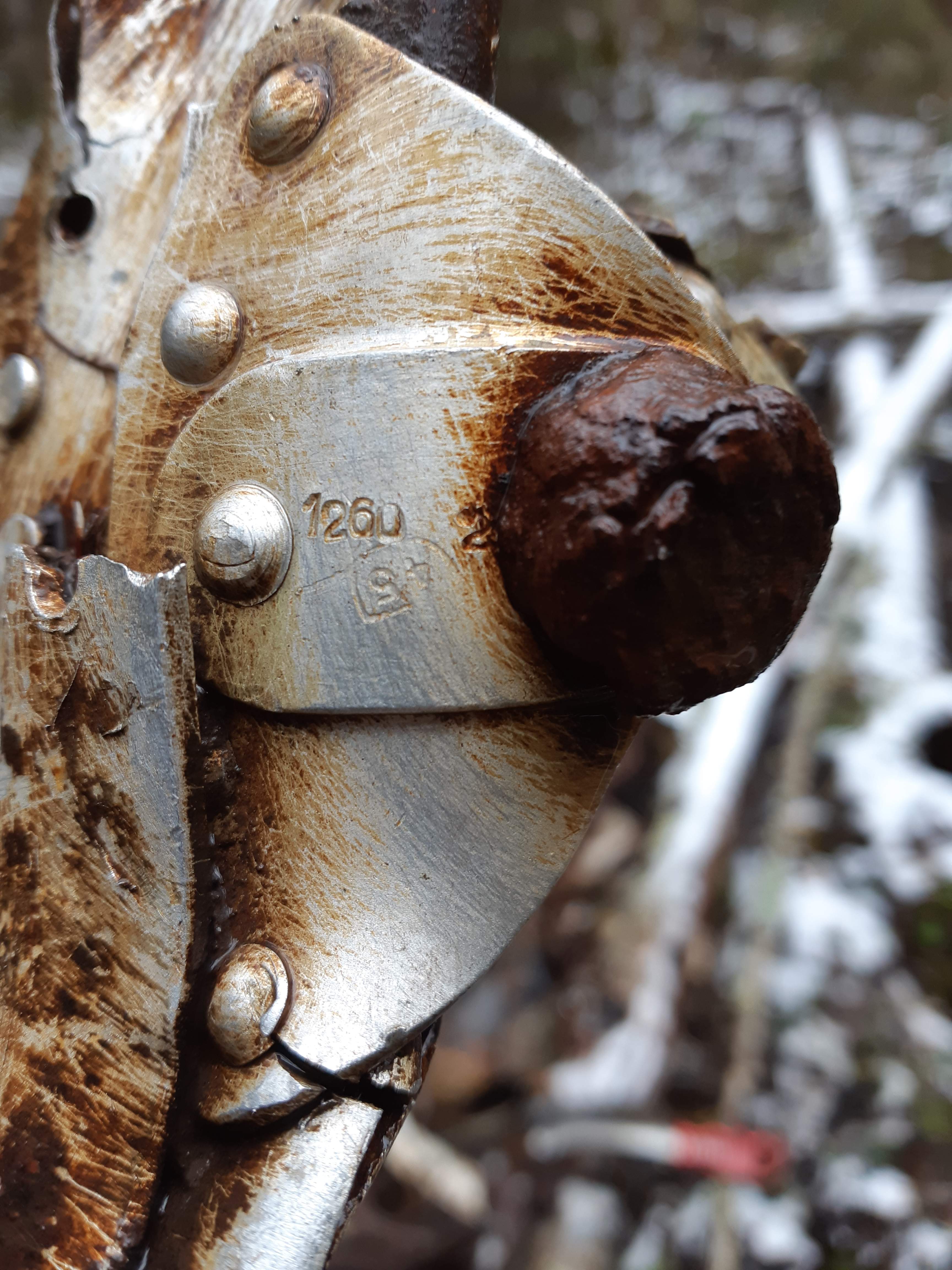

Также был найден бомбодержатель правда фото нету. и деталь с клеймом Д... 5 в круге
А  на  клеймо  посмотреть  можно?

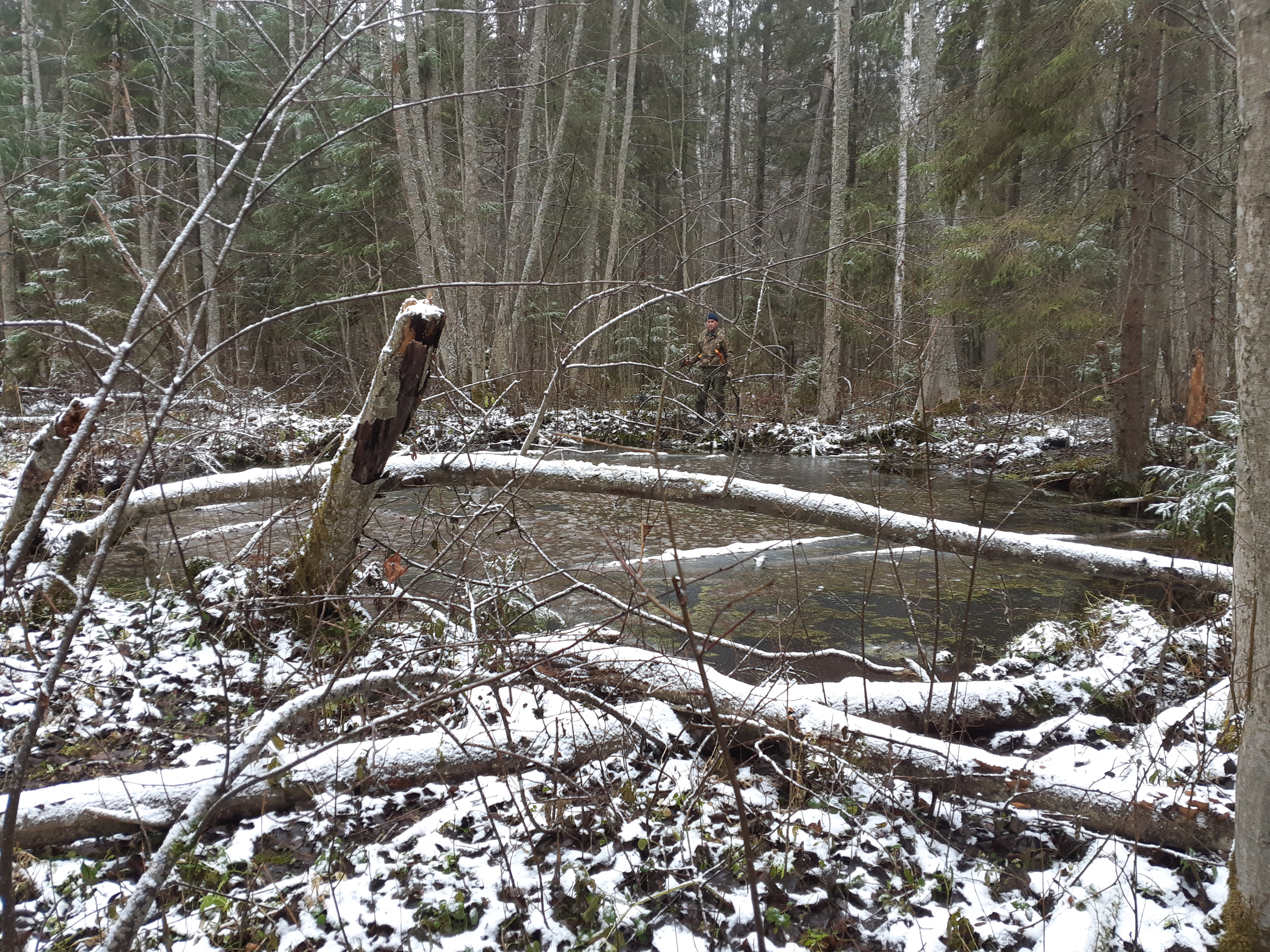

И  еще  вопрос.  Многие  детали  сфотографированы  на  фоне  воронки  с  водой.
Это  место  падения  самолета?
6 минут назад, авиатор сказал:
Бомбодержатель совсем мертвый дюраль окислилась только вид остался почистить не получилось. Воронка да она диаметром метров 10-12 круглой формы правильной без захода
Спасибо!  Сомневаюсь,  что  такая  воронка образовалась от  падения  И-16.

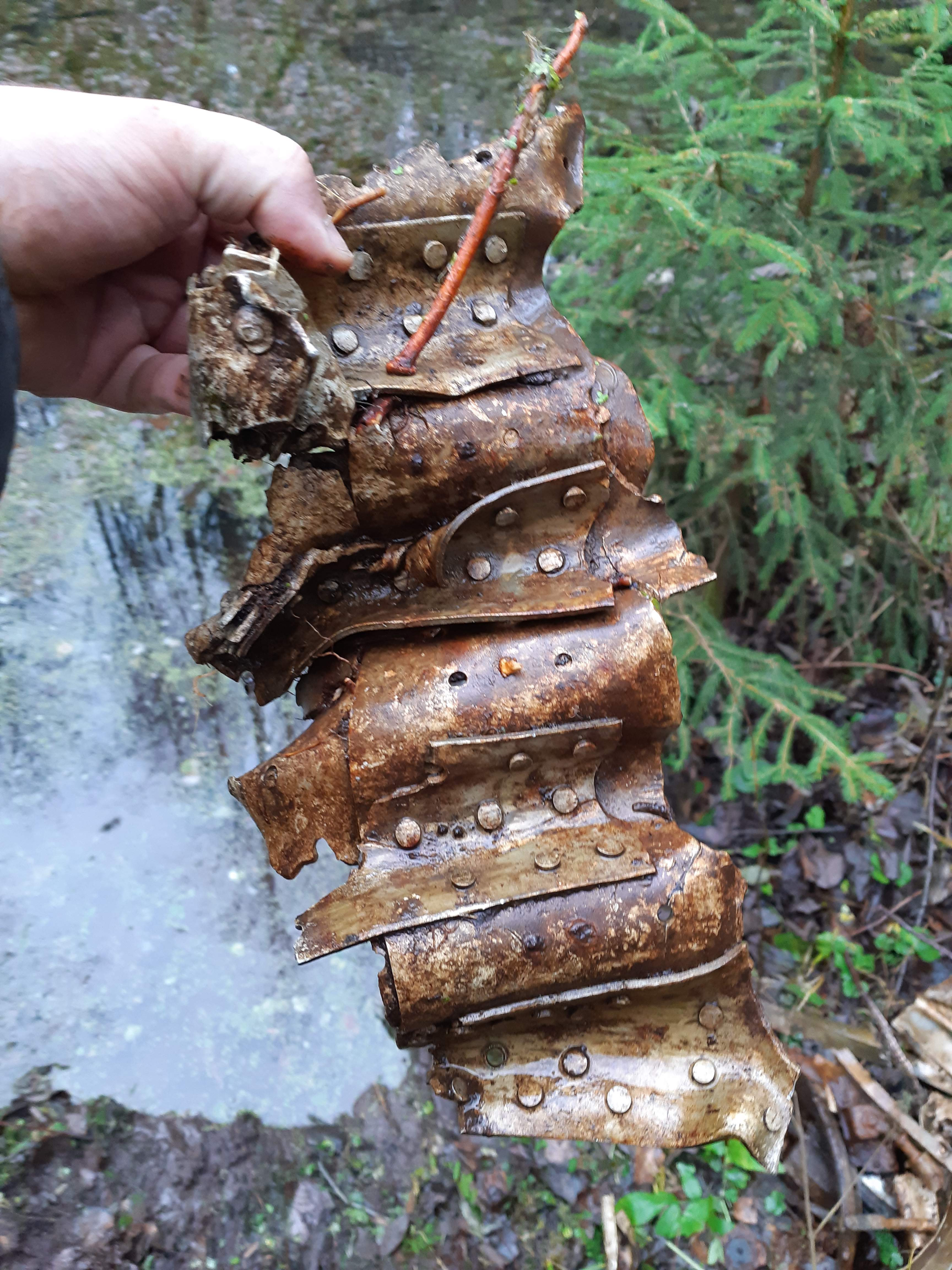

4 минуты назад, Миша7777 сказал:
Это Ли-2 скорее всего Но точно не ишак
А мог он по 41 году использоваться как бомбардировщик? Где то читал что их только с лета 42 начали так пользовать.

Так  может  и  не  41  год,  он  же  у  вас  изначально  был  немецким,  может  и  с  годом  напутали.
В 27.10.2019 в 22:18, Миша7777 сказал:

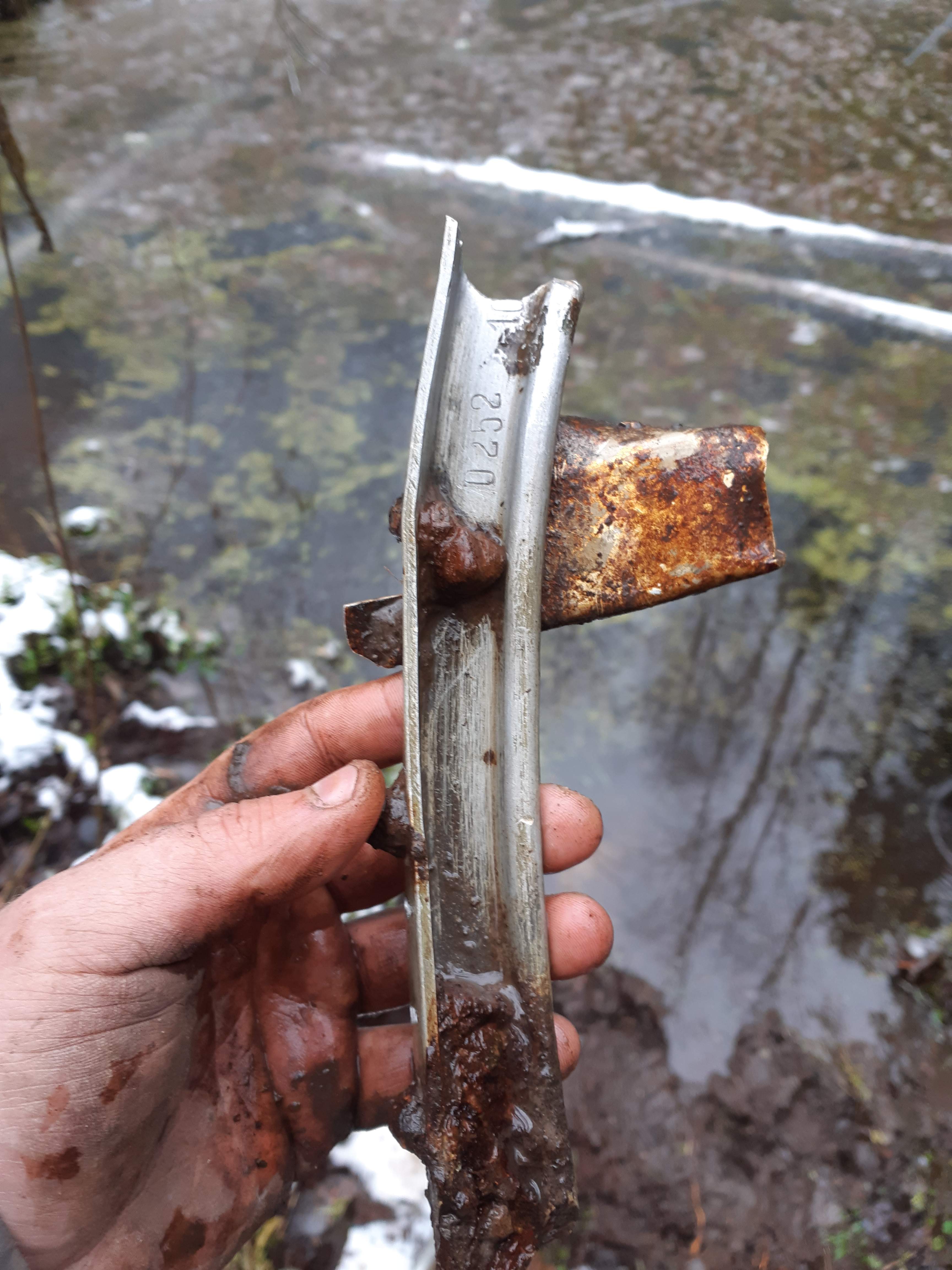

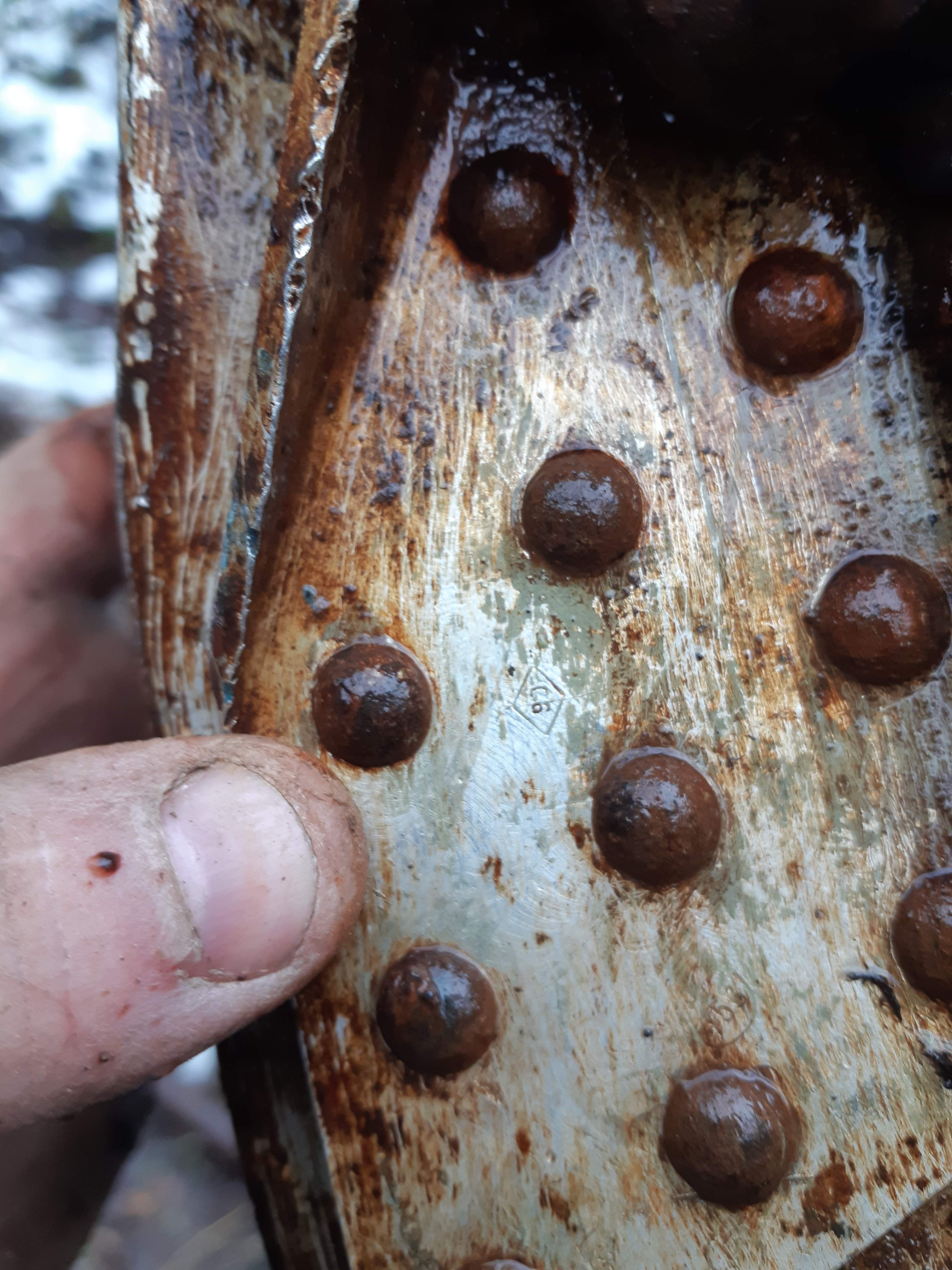

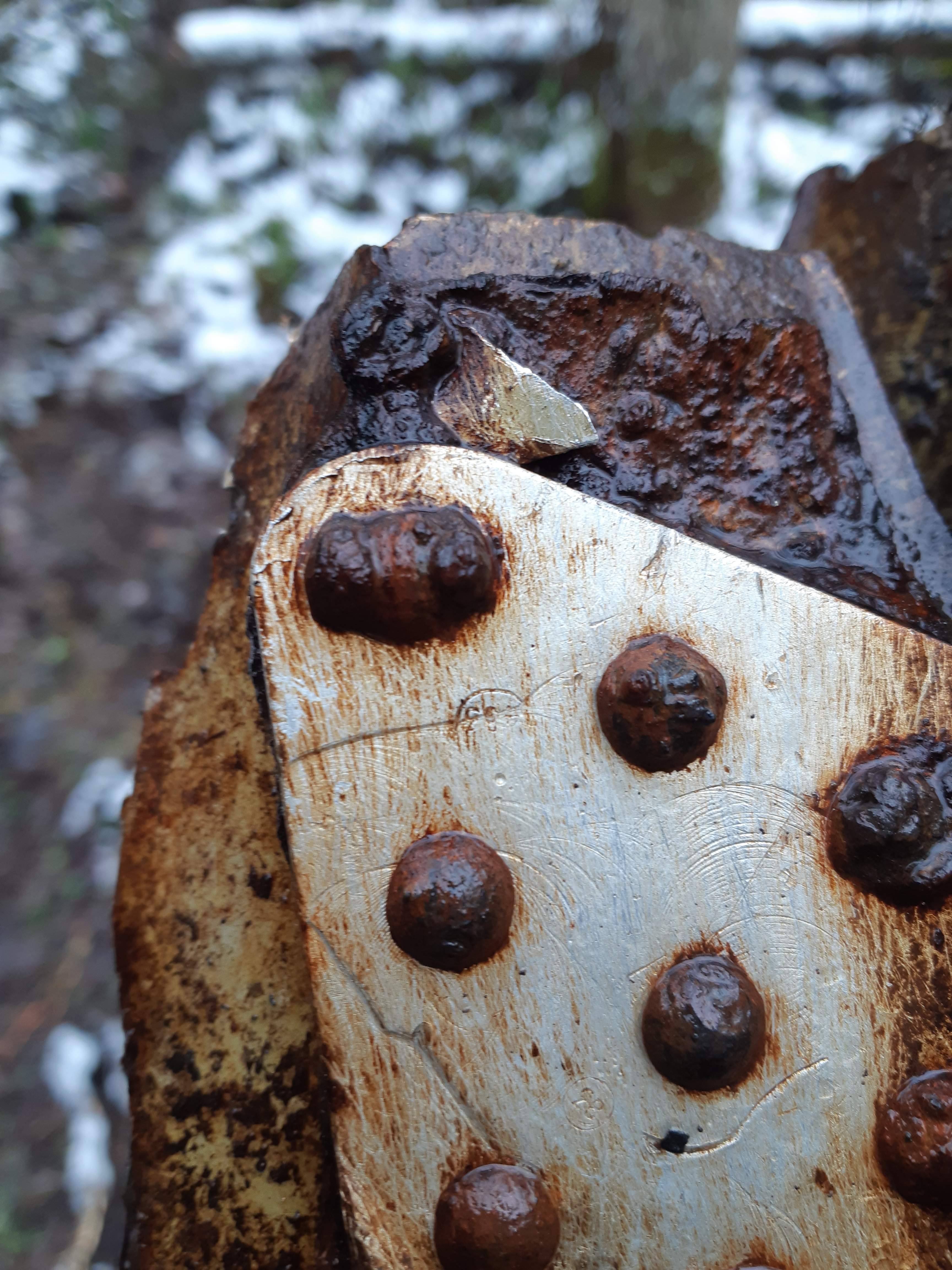

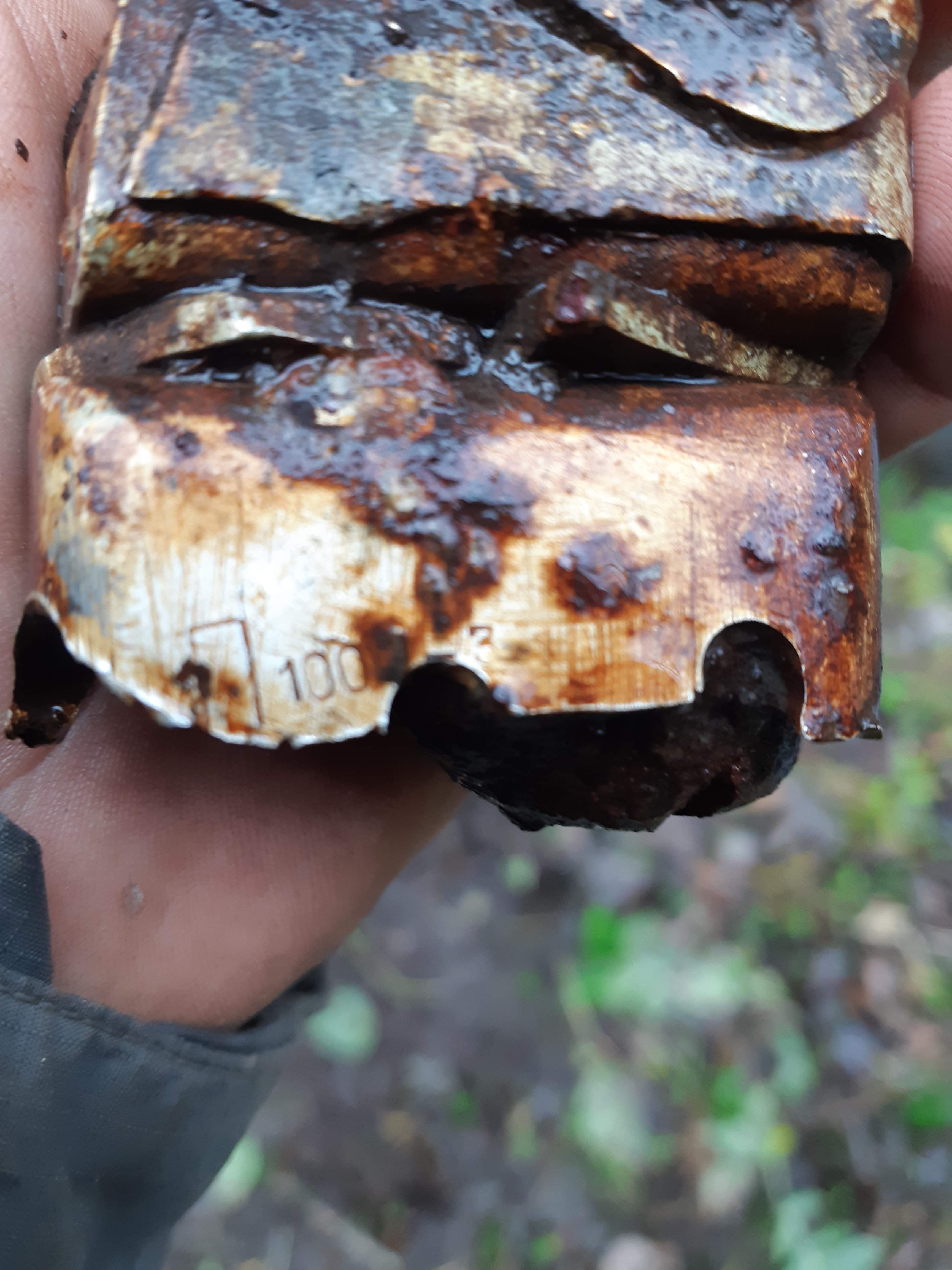

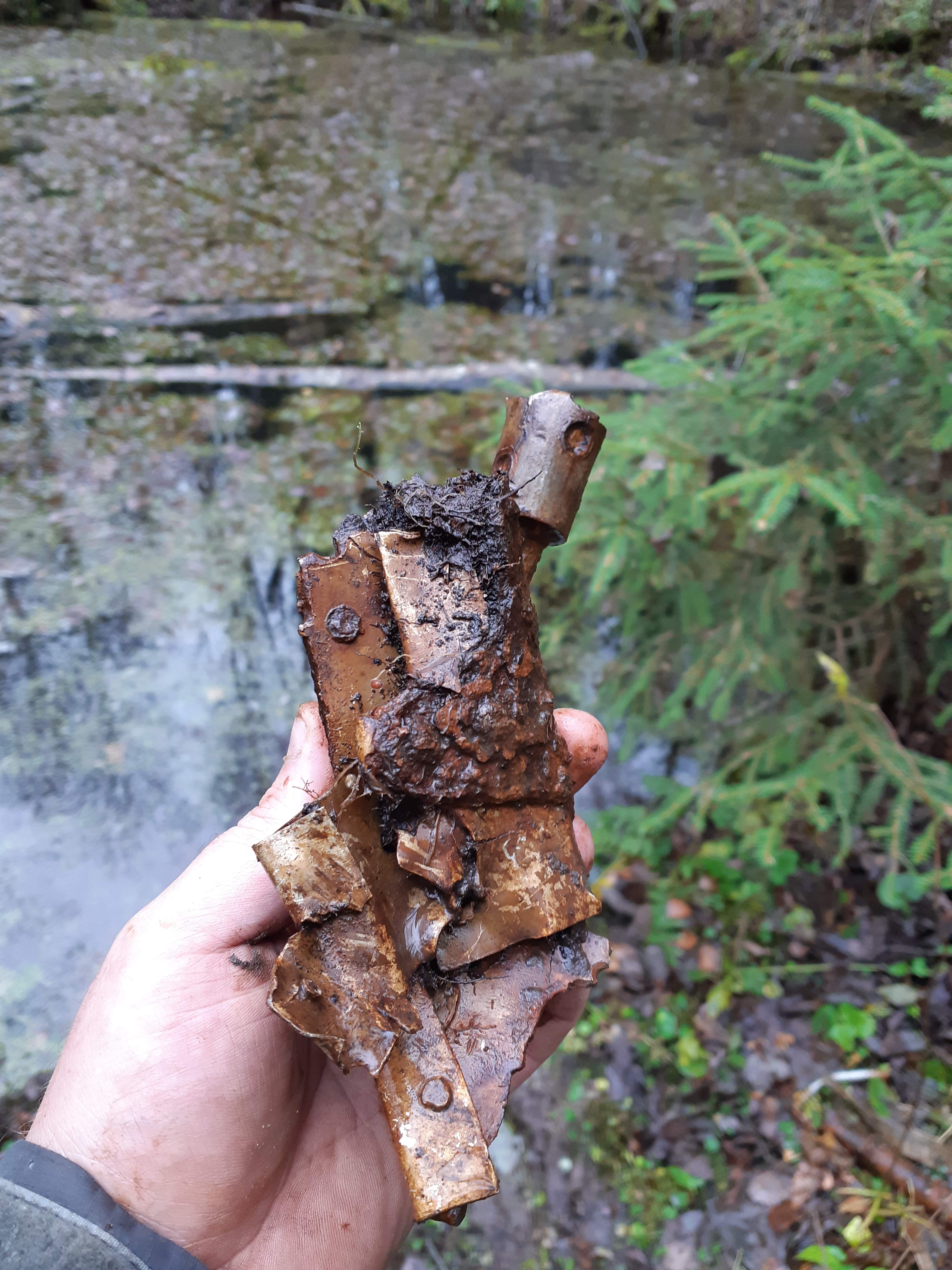

Поддерживаю Мишину версию: на одном из обломков техномер 940500.
10 часов назад, Алекс21 сказал:

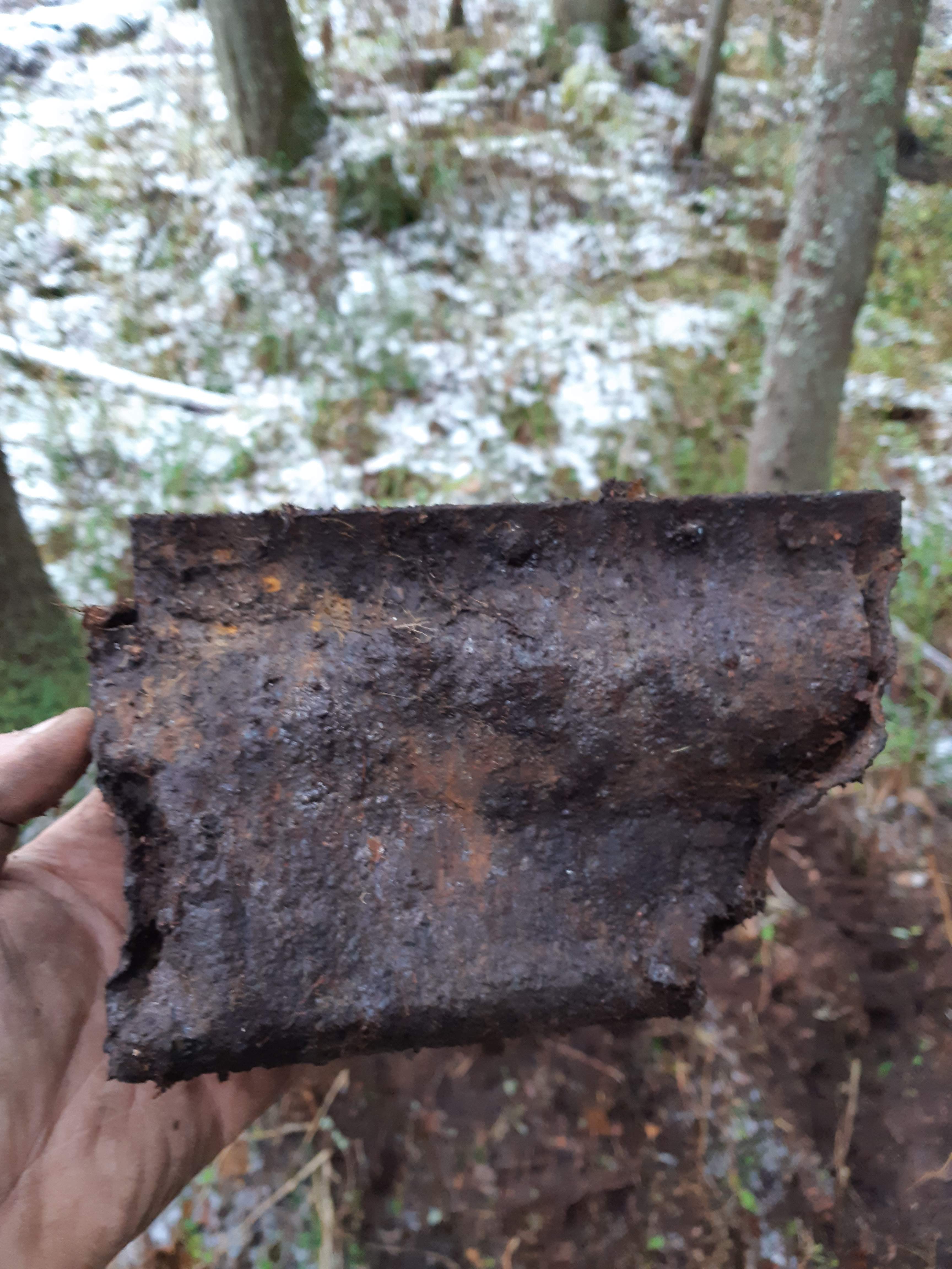

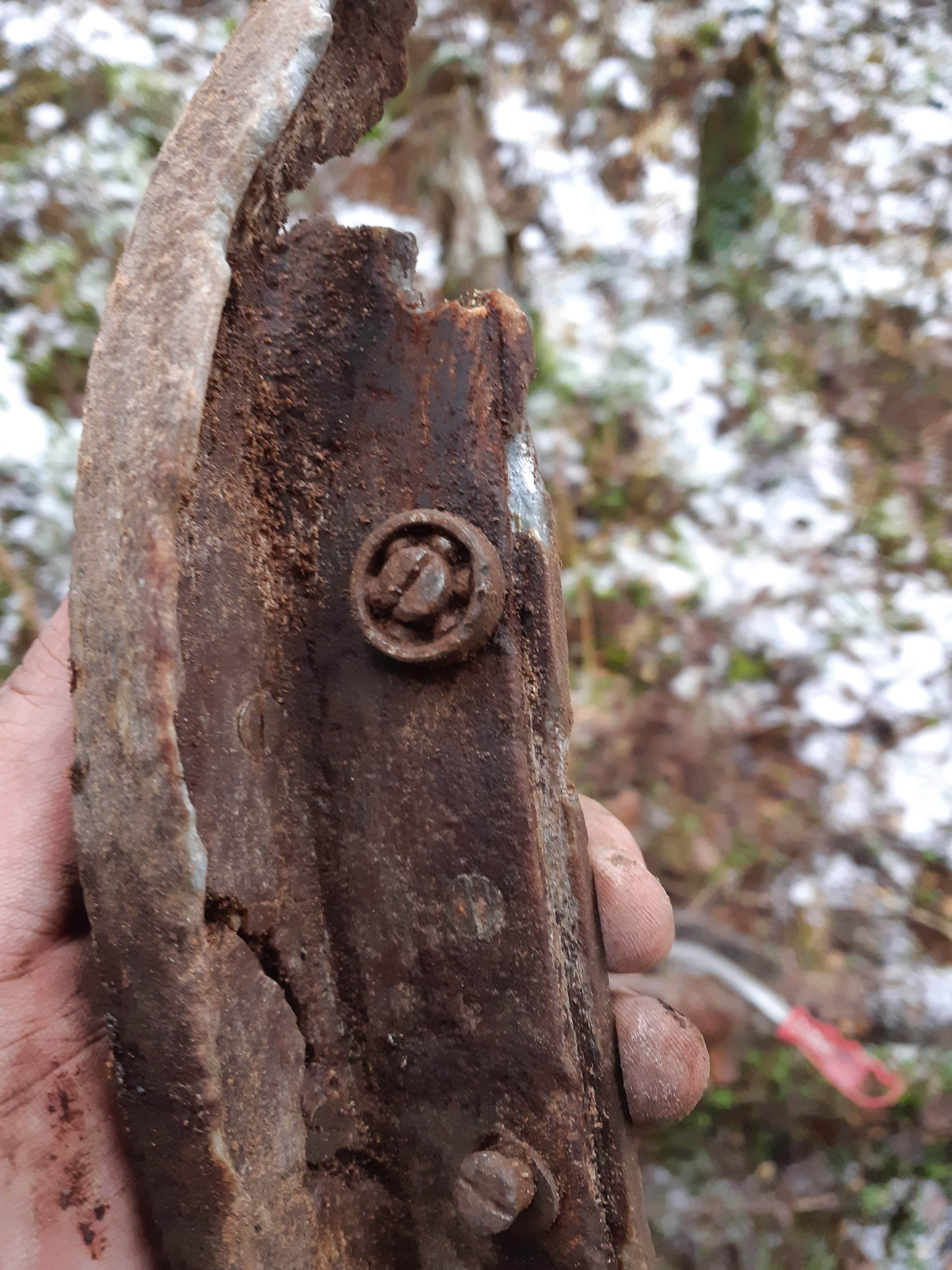

Да и о чем он говорит? Там еще номер есть 940538 или просто 40538 метал подмят болтом и не очень ясно есть 9ка там или нет.

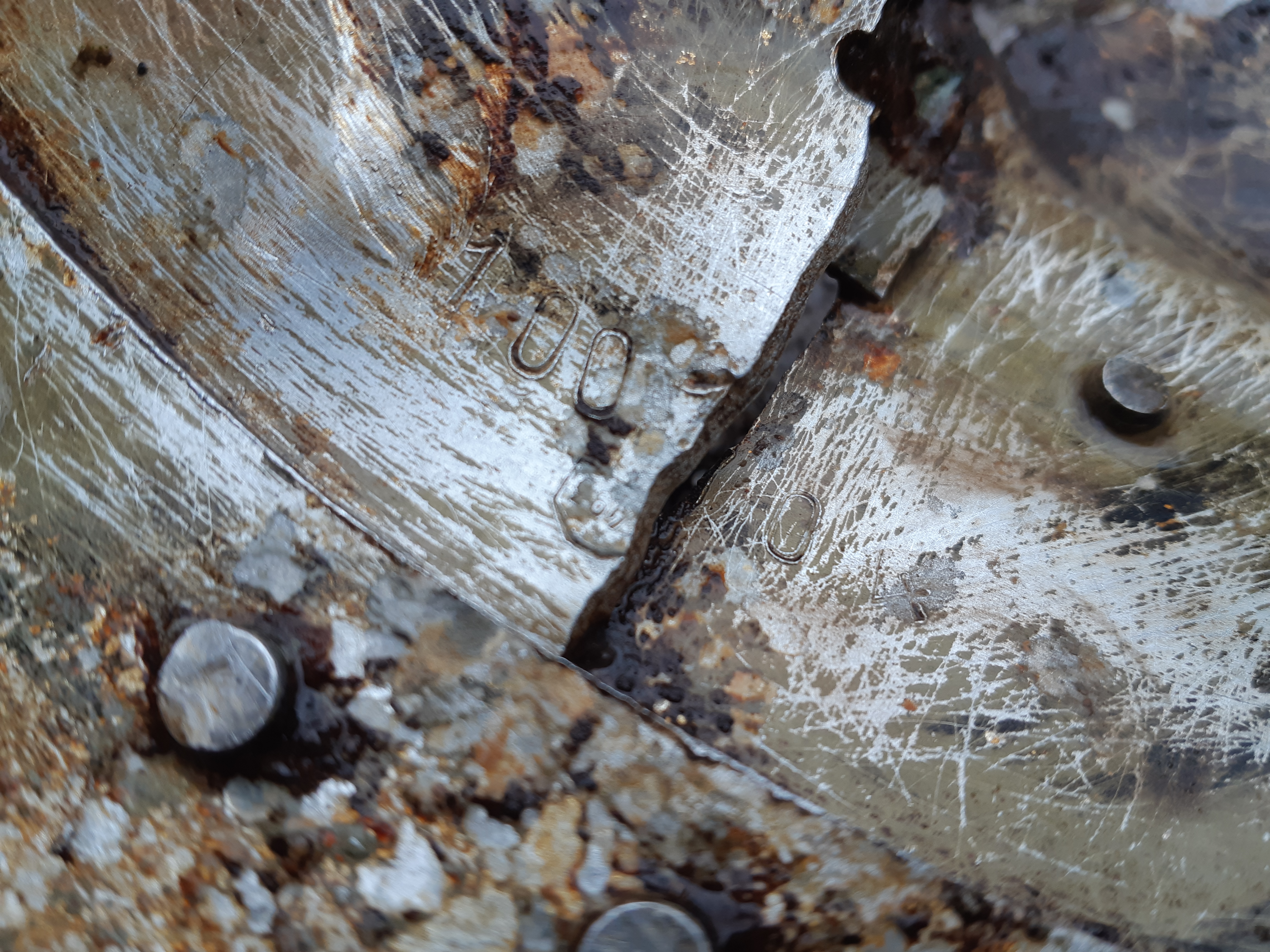

делали еще один вход
Обнаружены номера 10010 или 10070 разрыв металла но скорее всего первый номер фото далее есть.

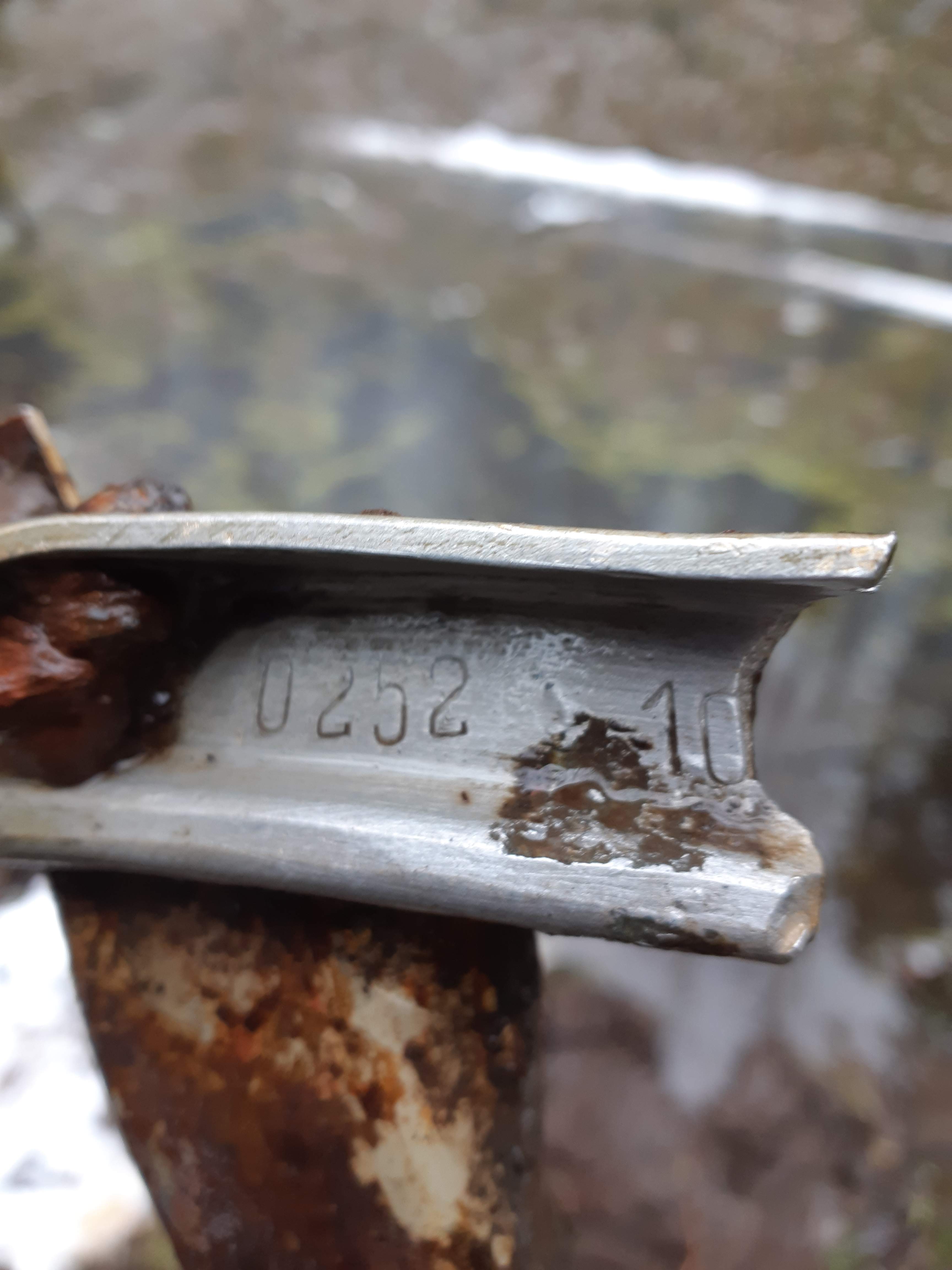

6941549 номер на уголке проклепанном
0252   пропуск 10 обрыв но скорее всего дублировался номер 10010

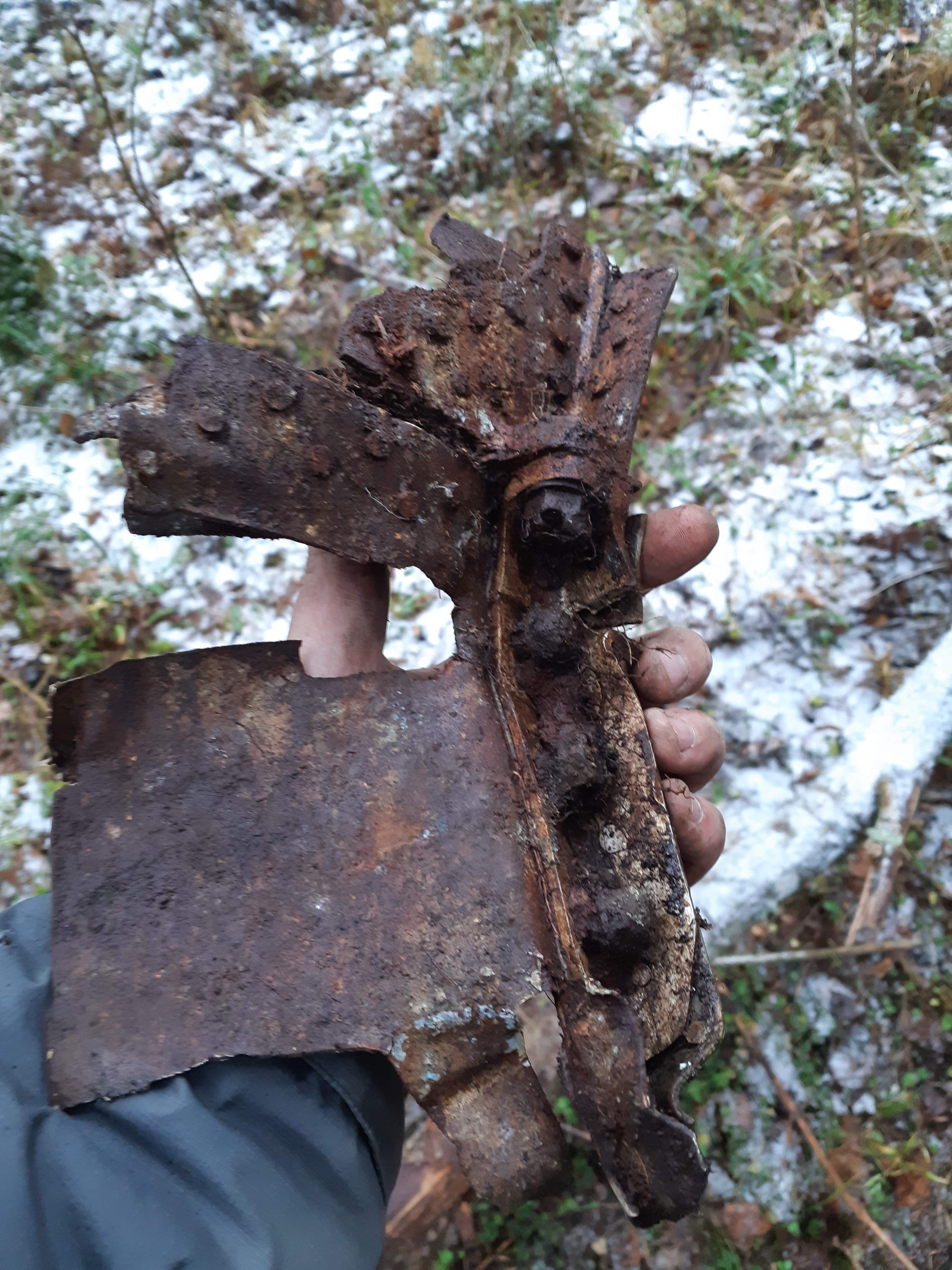

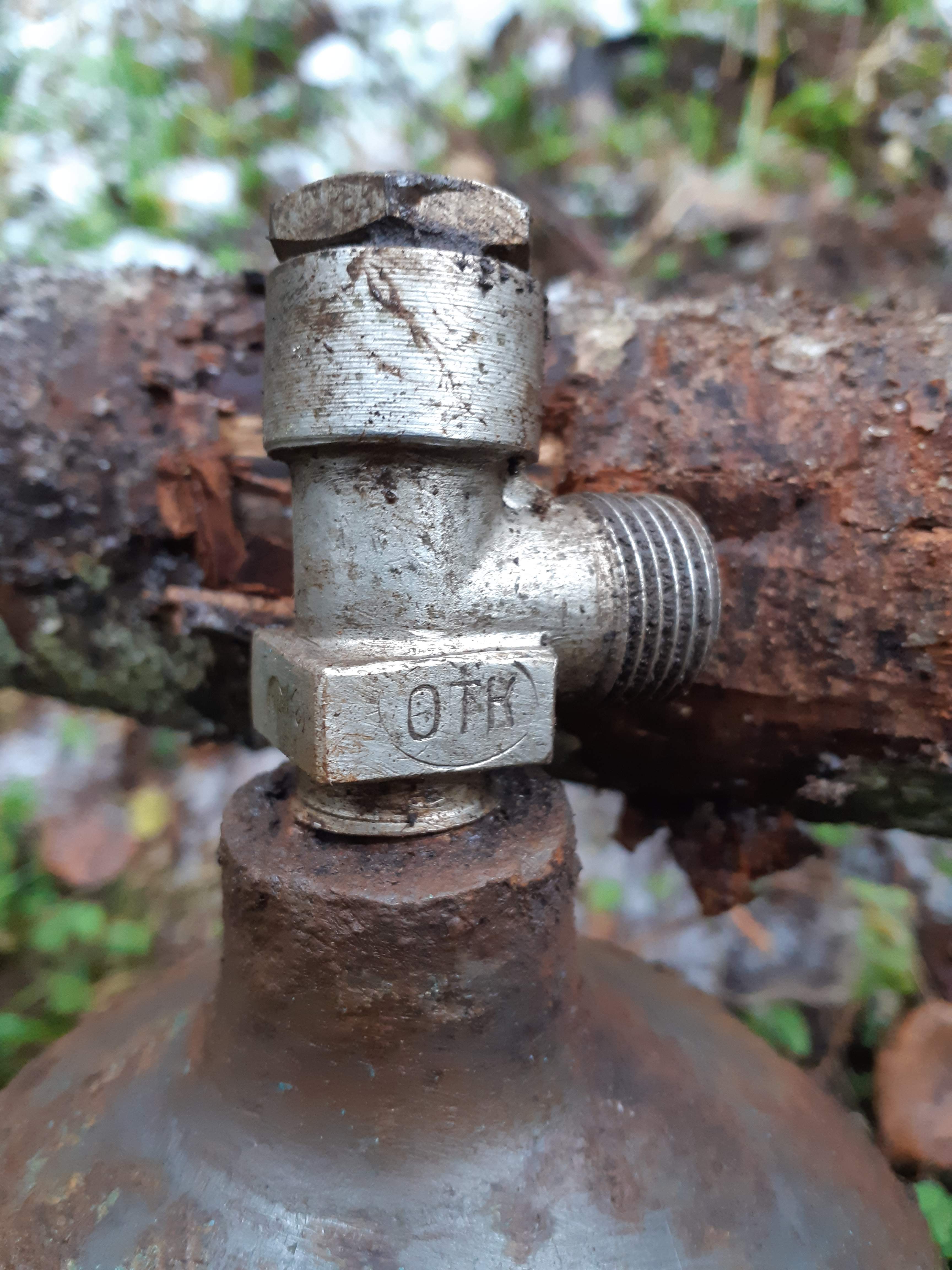

Номер с кислородного балона 4 N986
Также на деталях с мотора не однократно попадался номер 940538 такой же как на фото выше по итогу деталей с таким номером уже 4шт

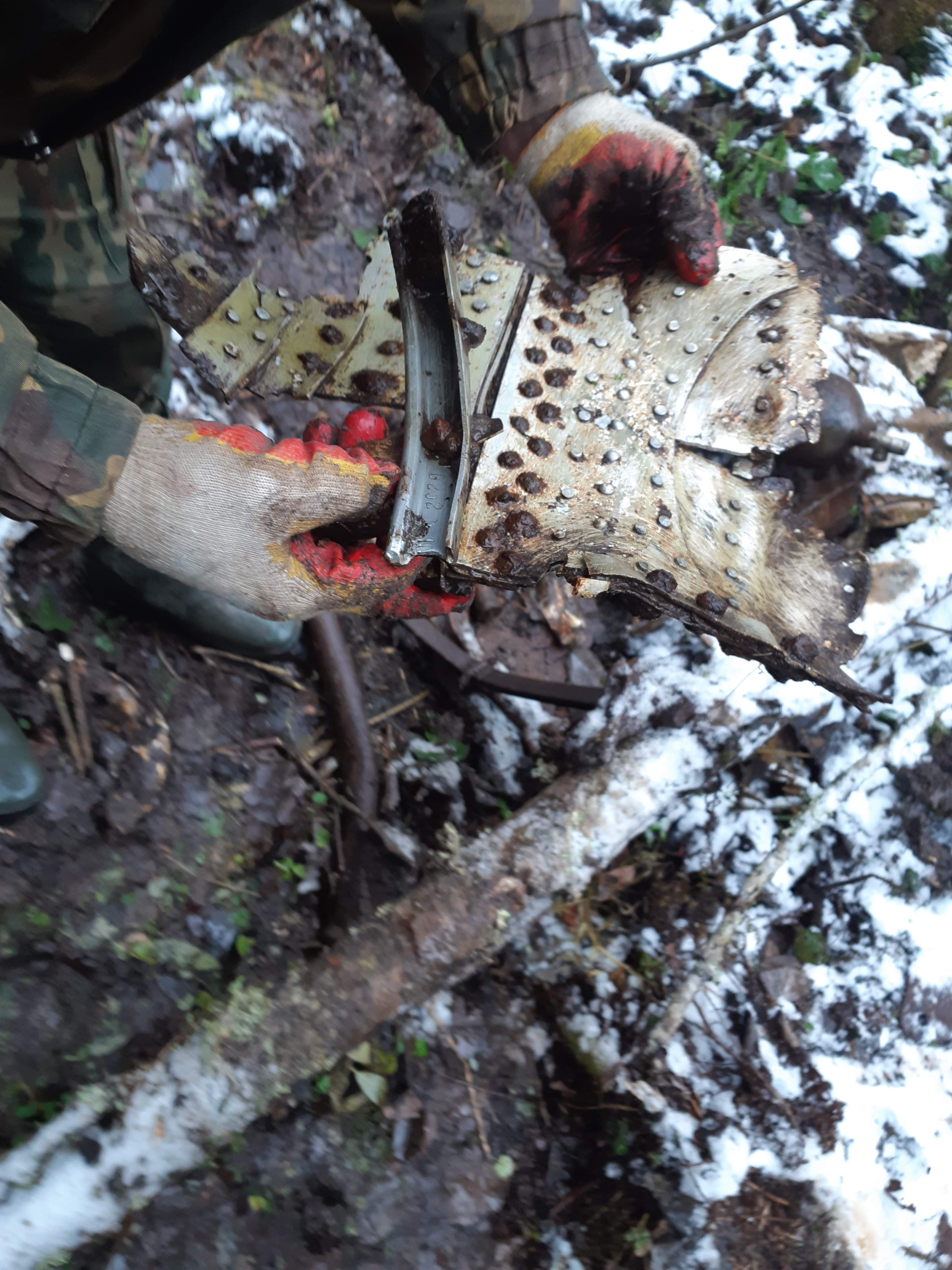

Много бк калибром 7.62  все на 41й год и много 12.7 аналогичный год. Все патроны в лентах.
Много осколков от бомб.
В 27.10.2019 в 20:41, авиатор сказал:
Поршень почистил но номера очень плохо сохранились,смотрите последние фото
