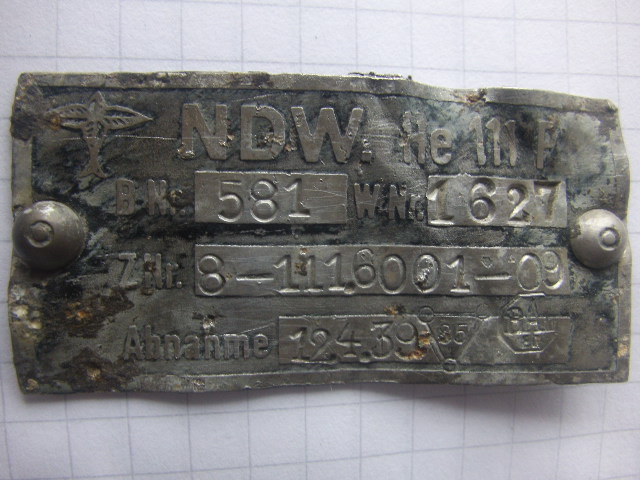

Опубликовано: 15 апреля, 2019 Приветствую . Что по шильде можно сказать. Это номер самолета? Если да - есть данные о нем. Место находки - Львовская обл, Червоноградский р-н 0 Упомянуть пользователя Поделиться сообщением Ссылка на сообщение Поделиться на других сайтах
Опубликовано: 16 апреля, 2019 Интересный ребус!) Шильда с капотов, либо с панелей обшивки двигателя. Движки у гансов расходник. Шильда с эмблемой Дорнье. Хенкель модификации Р, Не-111Р, т.е движок, по идеи, должен быть Даймлер. Номерок посмотрю, но думаю, что не Верк номер. Хотя машина ранняя, всё может быть!?) 3 Упомянуть пользователя Поделиться сообщением Ссылка на сообщение Поделиться на других сайтах
Опубликовано: 18 апреля, 2019 (изменено) Это веркномер самолета! Выпущен на заводе Norddeutsche Dornier Werke, Wissmar (NDW). Модификация Р-2. По его судьбе, посмотрю еще. Изменено 18 апреля, 2019 пользователем Dave 2 Упомянуть пользователя Поделиться сообщением Ссылка на сообщение Поделиться на других сайтах
Опубликовано: 18 апреля, 2019 @Dave спасибо ) 0 Упомянуть пользователя Поделиться сообщением Ссылка на сообщение Поделиться на других сайтах
Опубликовано: 18 апреля, 2019 4 hours ago, akve9006 said: @Dave спасибо ) Не за что!) С судьбой сложно! Этот номерок не нашёл у себя. Есть соседнии, но от них толку мало, предположить в каком подразделении он был - гадание на кофейной гуще. Есть транспрортники, учебка. А кем он был на самом деле - вопрос открытый! 0 Упомянуть пользователя Поделиться сообщением Ссылка на сообщение Поделиться на других сайтах
Опубликовано: 18 апреля, 2019 @Dave смотрел по этому району, тоже не нашел этот номер. Место падения зафиксировали, может со временем и по номеру инфа будет. 0 Упомянуть пользователя Поделиться сообщением Ссылка на сообщение Поделиться на других сайтах
Опубликовано: 20 апреля, 2019 On 2019-04-18 at 9:09 AM, akve9006 said: @Dave смотрел по этому району, тоже не нашел этот номер. Место падения зафиксировали, может со временем и по номеру инфа будет. А можно, немного больше информации по этому самолету? В каком состоянии найден, останки пилотов. 0 Упомянуть пользователя Поделиться сообщением Ссылка на сообщение Поделиться на других сайтах
Опубликовано: 20 апреля, 2019 On 2019-04-18 at 7:50 AM, Dave said: Не за что!) С судьбой сложно! Этот номерок не нашёл у себя. Есть соседнии, но от них толку мало, предположить в каком подразделении он был - гадание на кофейной гуще. Есть транспрортники, учебка. А кем он был на самом деле - вопрос открытый! Вам не кажется, что этот самолет потерян в польскую компанию? Меня смущает дата выпуска апрель 39го. В подтверждение моей версии, предлагаю потерю Не 111 за 11.09.39 в районе Лемберга. К сожалению, за 39й год номера самолетов не указаны. По этой потере, известно, что пропал без вести и не выходил на связь сразу после взлета, пропали 4 члена экипажа, пилот oberltn Hofer. Подразделение не разборчиво, предполагаю K.G. 55 0 Упомянуть пользователя Поделиться сообщением Ссылка на сообщение Поделиться на других сайтах
Опубликовано: 20 апреля, 2019 1627 - это не номер этого самолета, все же вероятно номер узла/агрегата 8-111.6001-09 He-111P-2 W.Nr. 1627 разбит на Сицилии. 1 Упомянуть пользователя Поделиться сообщением Ссылка на сообщение Поделиться на других сайтах
Опубликовано: 20 апреля, 2019 (изменено) Интересная география получается! @kirche А есть детали потери? Подразделение, дата, экипаж, % потери самолета? Согласен, что самолет вероятно с другим веркномером! Но этот шильдик не с узла/агрегата. С обшивки либо с капотов двигателя и на нем веркномер самолета, разбитого в Сицилии. Вопрос! Могли его восстановить или нет, переставить его детали на другую машину!? Надо поднимать его! Возможно и будут нужные шильды или детали, для точного определения!? Изменено 20 апреля, 2019 пользователем Dave 0 Упомянуть пользователя Поделиться сообщением Ссылка на сообщение Поделиться на других сайтах
Опубликовано: 20 апреля, 2019 25 минут назад, Dave сказал: А есть детали потери? Есть. Если и переставили, что-то с него, то ранее потери. 1627 позже потерян, чем любой известный He111P на Западной Украине - уже как транспортник, ВП по отказу мотора на 80%, без экипажа. 0 Упомянуть пользователя Поделиться сообщением Ссылка на сообщение Поделиться на других сайтах
Опубликовано: 20 апреля, 2019 9 hours ago, kirche said: 1627 - это не номер этого самолета, все же вероятно номер узла/агрегата 8-111.6001-09 He-111P-2 W.Nr. 1627 разбит на Сицилии. Если не трудно, дату потери W.Nr 1627 можно? 0 Упомянуть пользователя Поделиться сообщением Ссылка на сообщение Поделиться на других сайтах
Опубликовано: 20 апреля, 2019 Не трудно, но не вполне понимаю столь пристального внимания к W.Nr 1627, если его судьба никак не проливает свет по делу найденной машины. Сводка 31.01.1942 - Transportverbände (Средиземноморье-Африка): 11.01.1942 - KGr.z.b.V. He 111 - Palermo - Bruchlandung infolge Motorschaden - He 111 P-2 - 1627 - 80%. Кстати говорят, что несколько лет назад был другой аналогичный шильдик с W.Nr. "1627", но с B.Nr. 583 и Z.Nr. 8-111.538 с датой от 06.1939. С того же самолета или с другого не ясно... 0 Упомянуть пользователя Поделиться сообщением Ссылка на сообщение Поделиться на других сайтах
Опубликовано: 21 апреля, 2019 еще подолью масла в огонь, шильдик с самолета под Москвой, верк нумер не проставлен. Двигатели что нашли- ЮМО-211, что вроде противоречит табличке 1 Упомянуть пользователя Поделиться сообщением Ссылка на сообщение Поделиться на других сайтах
Опубликовано: 21 апреля, 2019 10 минут назад, Oleg_gd сказал: еще подолью масла в огонь, шильдик с самолета под Москвой, верк нумер не проставлен. Двигатели что нашли- ЮМО-211, что вроде противоречит табличке Агрегатный шильд. 1 Упомянуть пользователя Поделиться сообщением Ссылка на сообщение Поделиться на других сайтах
Опубликовано: 22 апреля, 2019 8 hours ago, Oleg_gd said: еще подолью масла в огонь, шильдик с самолета под Москвой, верк нумер не проставлен. Двигатели что нашли- ЮМО-211, что вроде противоречит табличке Шильдик с люка левой плоскости. На заводе Дорнье произведено 80 машин модификации Е, на них ставился двигатель Jumo-211A. Модификация хенкеля затерта на шильде, предположу, что это модификация Н и на Дорнье выпускали только комплетующие для нее, окончательная сборка проходила на другом заводе. 0 Упомянуть пользователя Поделиться сообщением Ссылка на сообщение Поделиться на других сайтах
Опубликовано: 22 апреля, 2019 On 2019-04-20 at 1:28 PM, kirche said: Не трудно, но не вполне понимаю столь пристального внимания к W.Nr 1627, если его судьба никак не проливает свет по делу найденной машины. Сводка 31.01.1942 - Transportverbände (Средиземноморье-Африка): 11.01.1942 - KGr.z.b.V. He 111 - Palermo - Bruchlandung infolge Motorschaden - He 111 P-2 - 1627 - 80%. Кстати говорят, что несколько лет назад был другой аналогичный шильдик с W.Nr. "1627", но с B.Nr. 583 и Z.Nr. 8-111.538 с датой от 06.1939. С того же самолета или с другого не ясно... Кирилл, спасибо! 0 Упомянуть пользователя Поделиться сообщением Ссылка на сообщение Поделиться на других сайтах
Опубликовано: 22 апреля, 2019 21 hours ago, Oleg_gd said: еще подолью масла в огонь, шильдик с самолета под Москвой, верк нумер не проставлен. Двигатели что нашли- ЮМО-211, что вроде противоречит табличке Олег, а Вам известна дата потери этого самолета? 0 Упомянуть пользователя Поделиться сообщением Ссылка на сообщение Поделиться на других сайтах
Опубликовано: 23 апреля, 2019 @VladK Осень- зима 41-го года. 0 Упомянуть пользователя Поделиться сообщением Ссылка на сообщение Поделиться на других сайтах
