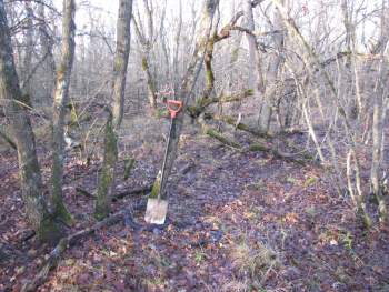

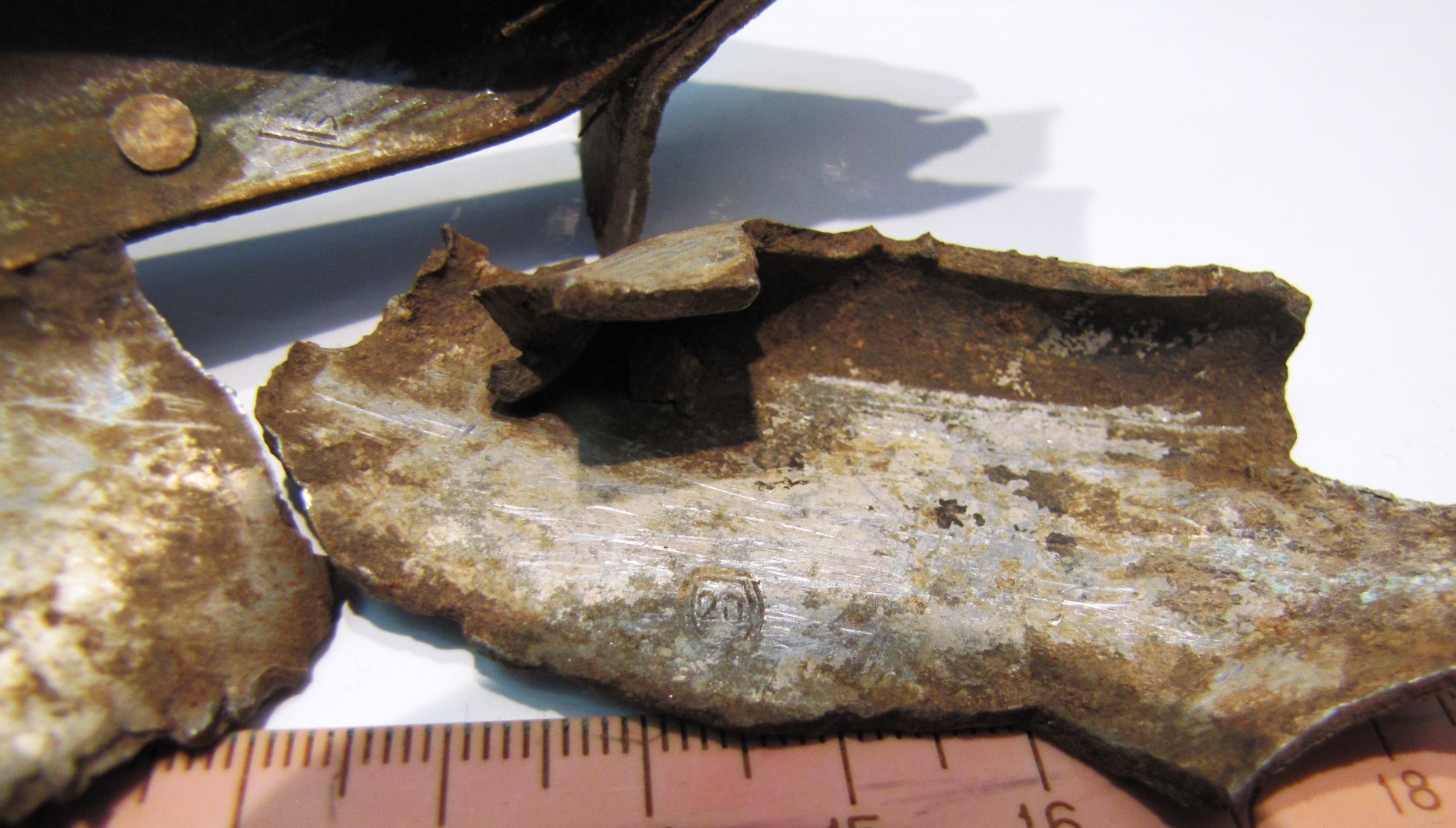

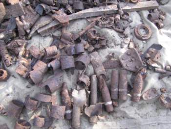

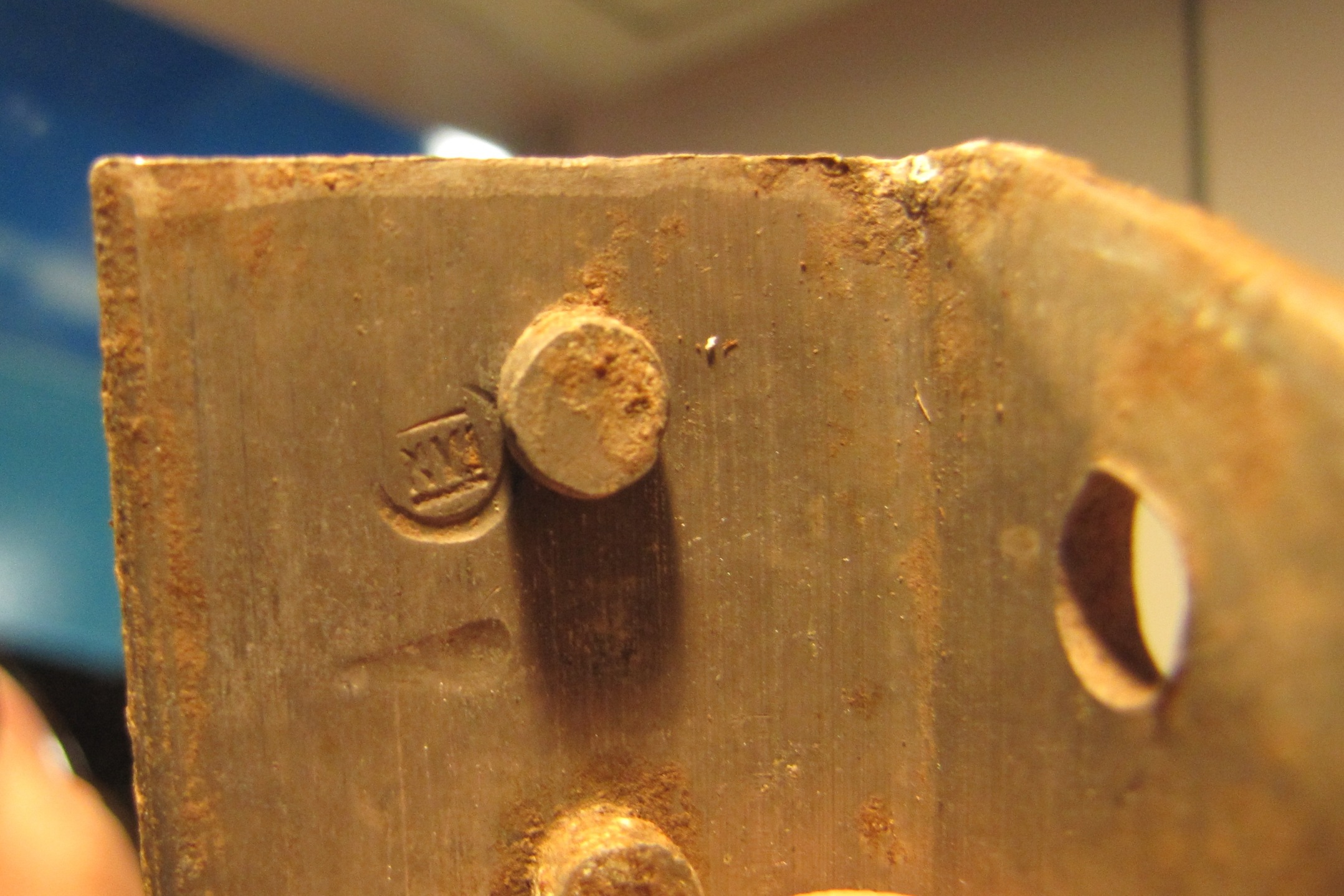

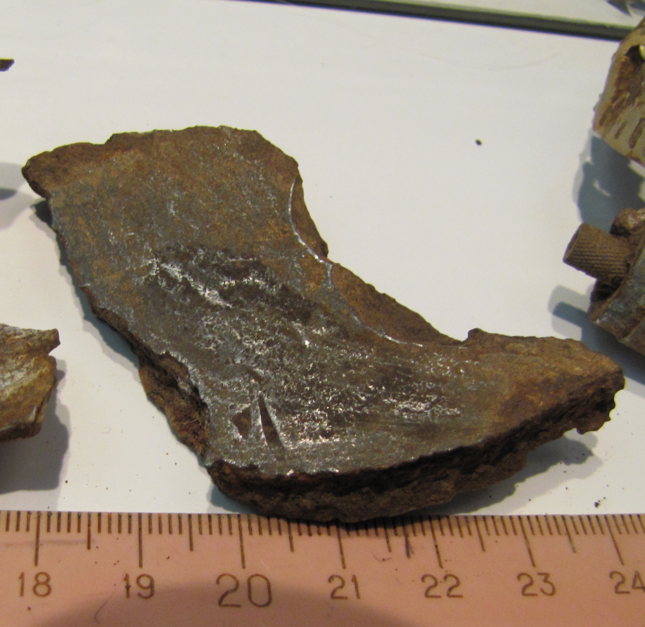

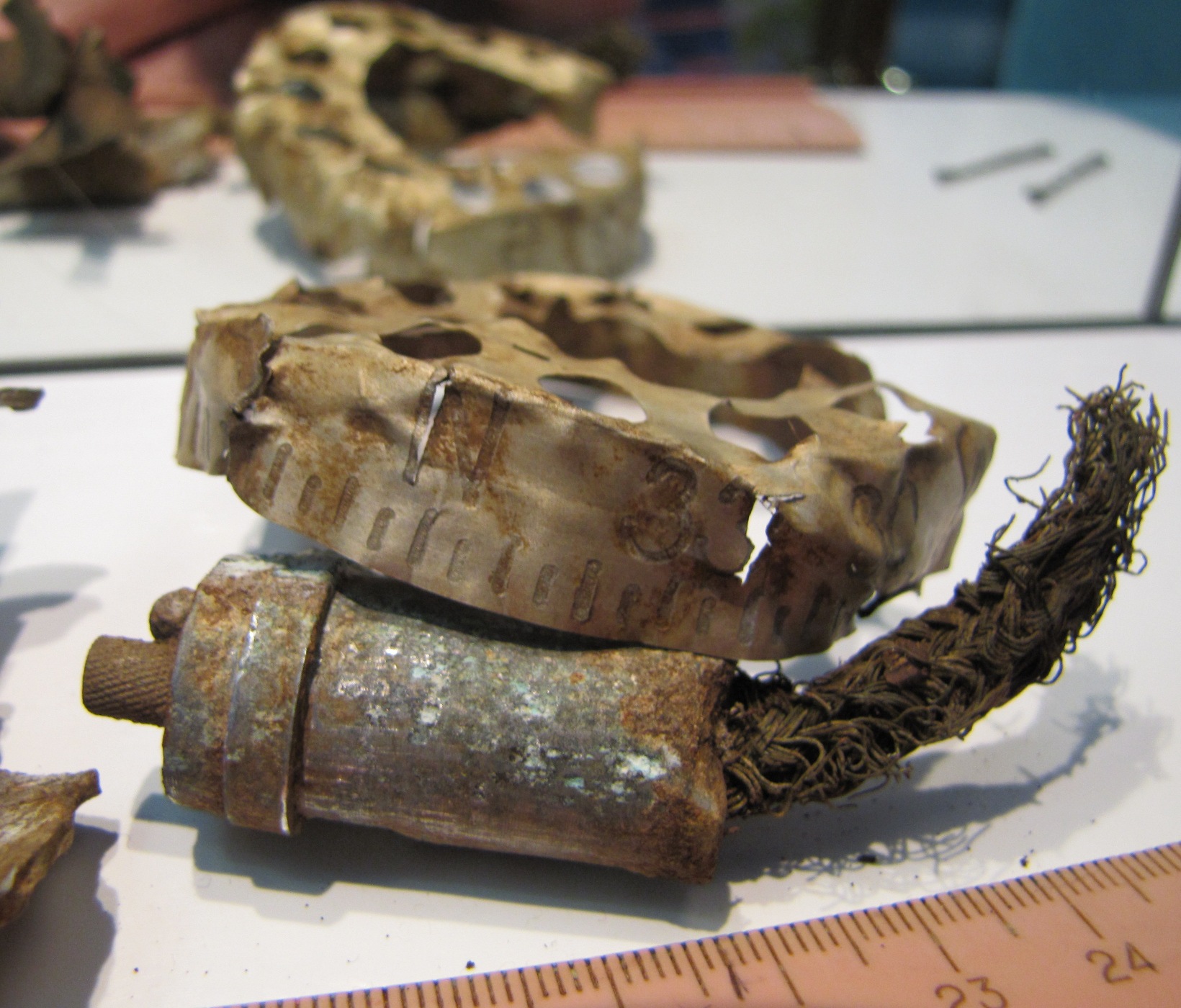

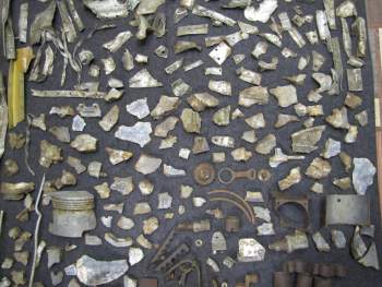

Обследовано место падения штурмовика ИЛ-2 в районе ныне не существующего хутора Мекензи. По рассказам очевидцев в конце 90-х начале 00-х лежала стойка шасси, обгоревшие покрышки, крупные фрагменты обшивки...Но, как обычно, металлодобытчики все растащили. Сомнений, что это ИЛ-2 нет: боезапас 7,62мм ШКАС, 23мм ВЯ-23 (ни одной гильзы не обнаружили, но много снарядов и звеньев) и 12,7мм УБ; брони совсем мало осталось, но попадается.Фото технологических клейм, остатки компаса, разъем и цифра "7" на обломке двигателя.
Судя по тому, что найдены остатки боезапаса от УБ, потеря 44 года. В 41-42 двухместных Ил-2 в Крыму не было. Судя по клеймам самолёт выпущен 18-м заводом

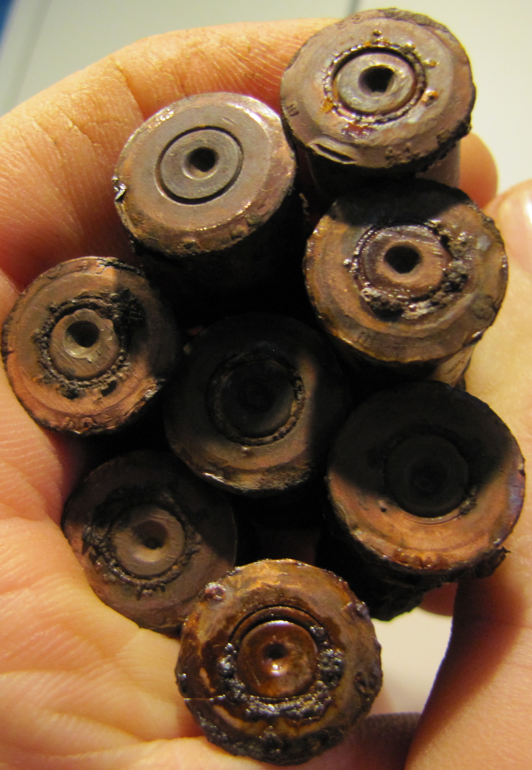

Домыл найденные фрагменты, номеров не обнаружено. Маркировка на гильзах 12,7мм УБС 41г ,42г, на 7,62 мм ШКАС 40г., 41г, гильз 23 мм ВЯ-23 не обнаружено

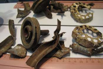

навестил место, попался номерок 19-63 на каком-то фрагменте из цветного металла. Может быть номером?
19-63 похоже на сокращенный номер какого-нибудь сборочного узла, близко к серийному номеру самолета по серии. Представляется, что это может быть только завод №18. Но 63-я серия, это середина 1943 года, не раньше. Значит, потеря скорее всего 1944 года? А боеприпасы завалялись на складах?
