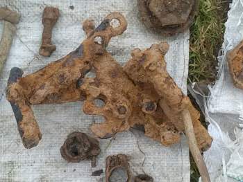

Разбираемся ещё в одной трагической истории.  Наш истребитель сел на вынужденную не далеко от села занятого фашистами. Отстреливался лётчик до последнего . Был убит и похоронен местными. До сих пор безымянный...

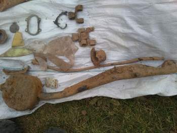

 От самолёта ,часть какую то, увезли немцы сразу . Остальное подожгли. Вчера были на месте В/П. Наскребли , что смогли . Всё сходится к ЛАГГ3- ЛА5 . К моему стыду отличить эти машины без мотора и основных крупных частей я не могу.  Если кто то сможет - это очень сузит круг поиска. Потеря не раннее 5 Ноября и не позже 31 декабря 1942 года.
 Я опознал от ЛАГГА :  Узлы крепления консоли стабилизатора;  Весовой компенсатор руля высоты ( только почему то стальной);  замок запирающий шасси в убранном положении.

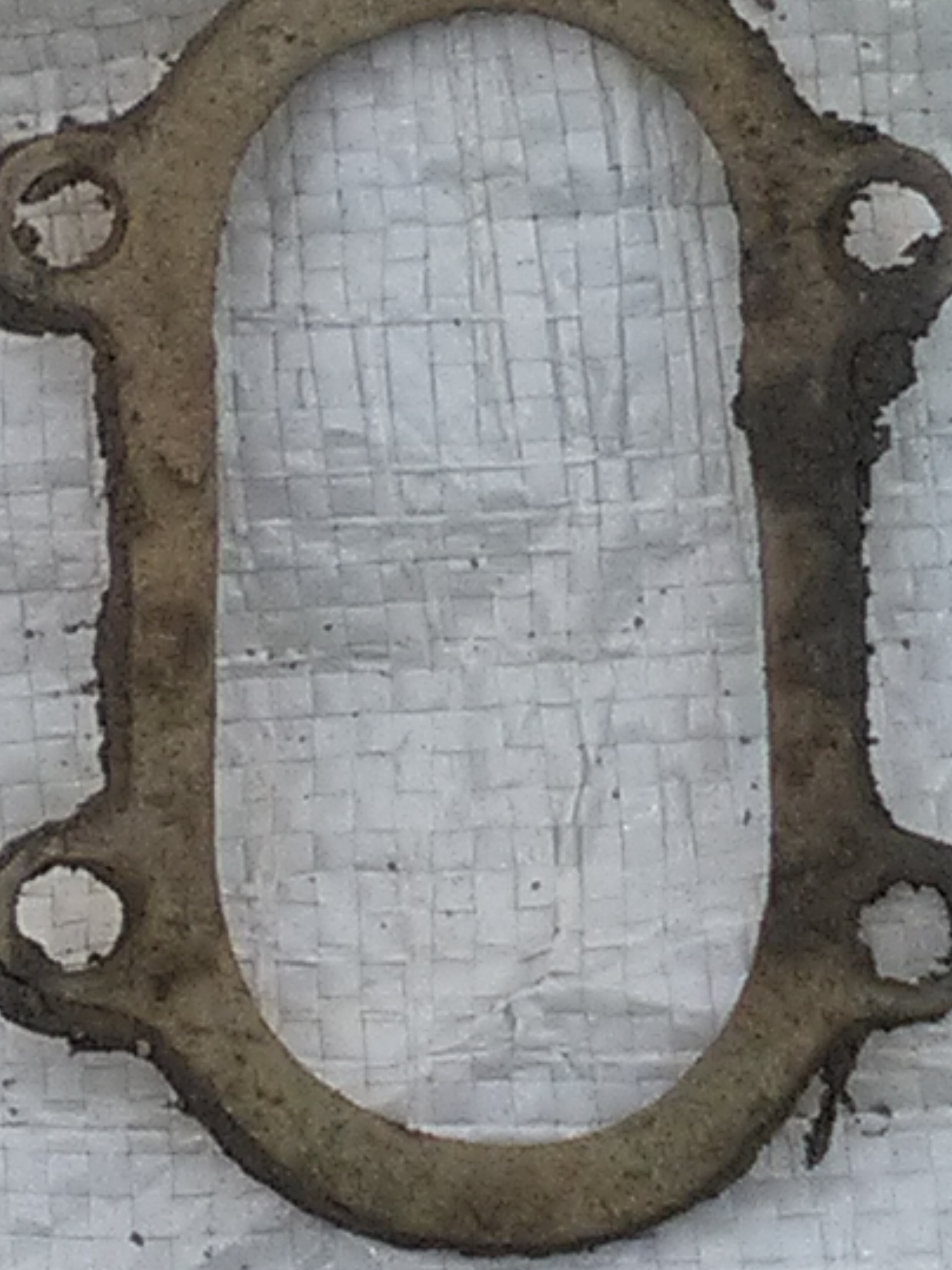

Возникает вопрос по прокладке с четырьмя отверстиями ( Медь с наполнителем), тяге с шариком на конце, фрагменту радиатора. Понять бы водяной или масляный!

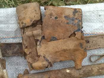

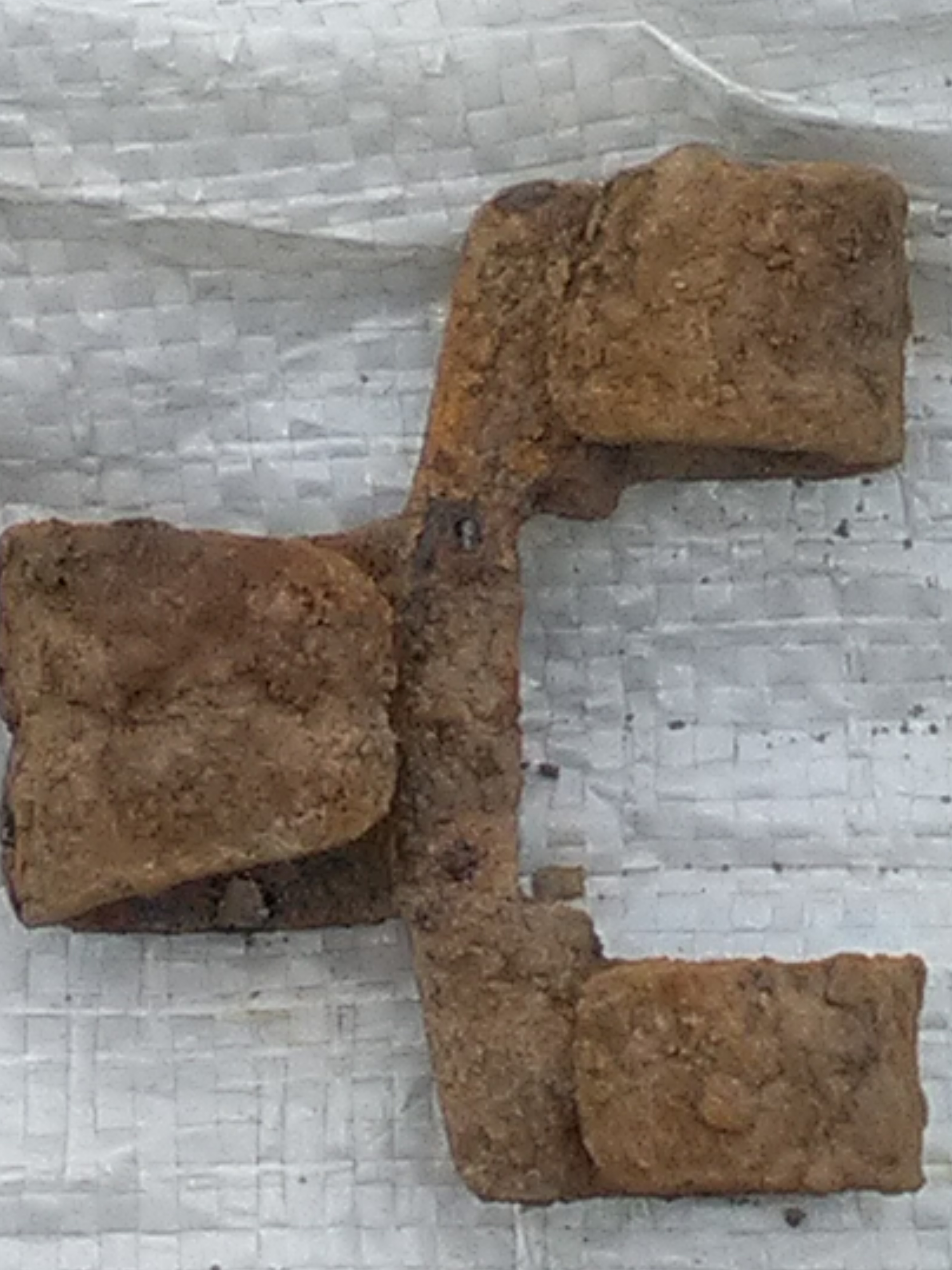

 В общем, товарищи, посмотрите пожалуйста на набор . Может удастся разделить : Лагг или ЛА.
 Никто на показанных вещах номеров не находил?
 С уважением Александр.
ШВАК у вас точно есть, а вот где пара звеньев, это вроде как не пушка. При наличии звеньев остатков боеприпасов нет?
Не Ла-5 точно. А так непонятен калибр вооружений. Если 12.7, то скорее всего ЛАГГ-3, а если 7,62, то возможно вообще МИГ-3.

похожа на прокладку выпускных патрубков. По истребителям не спец, но на моторые АМ-38 Ил-2, это не высотная модификация АМ-37 (МИг-3), на данной прокладке 5 отверстий. А вот М-105 истребителя Лагг, как раз 4 отверстия (судя по фоткам)
7 минут назад, Battleclown сказал:
Все  правильно,  прокладка  под  выхлопной  патрубок  105  мотора.

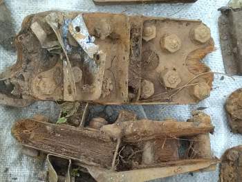

Да, Лааговские узлы  у вас  присутствуют на фото!вот фото с нашего Лаага детали!
На фото присутствует весовой компенсатор руля высоты с изогнутой штангой - это с ЛаГГ-3, у МиГа штанга короткая и прямая, а сама болванка - круглая.

Однозначно Лааг-3! Узел крепления из 6 болтов один в один!
Всё , по этому параметру так.... Только и у ЛА5 тоже...

По словам очевидца - немцы упёрли мотор! Я не пойму откуда прокладка то взялась- следов разбора двихка ( гаек, болтов и т.п. нет)
Да ! И очень интересна найденная деталька , похожая на медаль.. Очень интересно , что это?! Материал медь или бронза. Диаметр 40мм.
