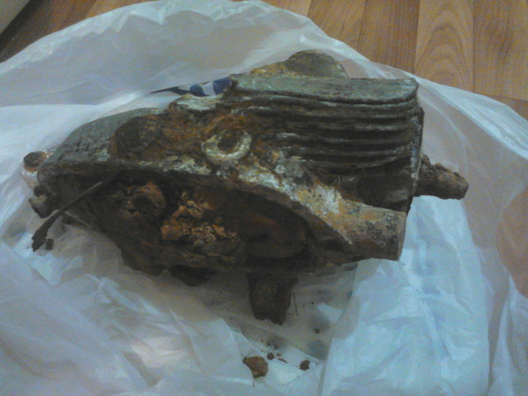

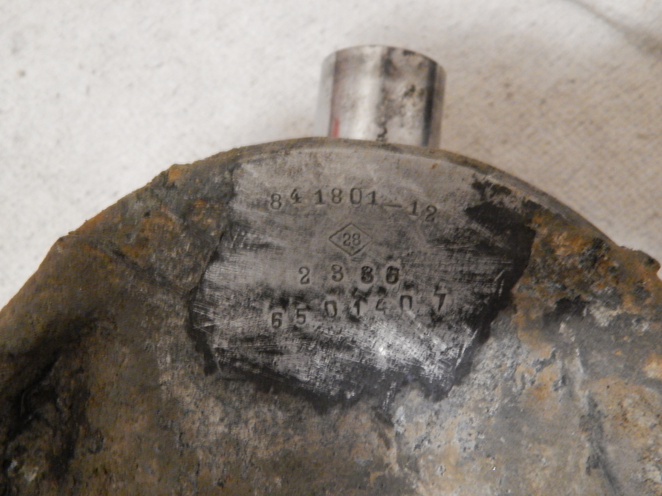

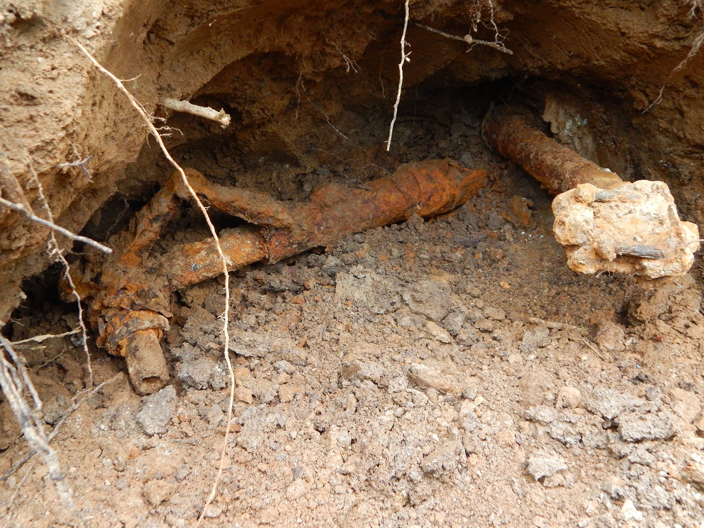

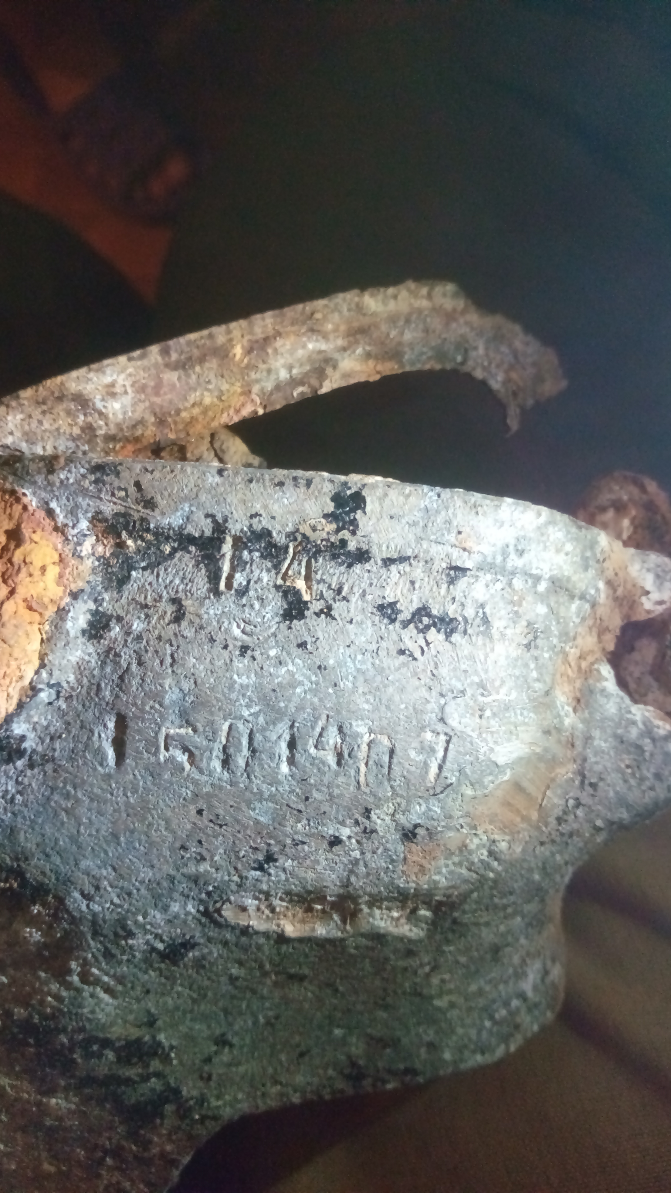

Уважаемые друзья,сегодня доехали до места падения самолёта. Пока ничего не поднимали. Местные жители ходили тут по местам и "наткнулись"..сами ничего не стали дальше копать и сказали нам. На месте просматривается воронка ..всё в округе засыпано железом...из того,что они смогли достать,можно сделать вывод..самолет - советский, вооружение (из того,что они нашли)- ШВАК, мотор -воздушного охлаждения ..при детальном рассмотрении одной из деталей нарисовался вот такой номер..
Прошу помощи..может у кого есть в базе ..в субботу ,если все получится,поедем уже поднимать дальше..
Борис,приветствую..Калужская область,Ульяновский район д.Восты (бывшая..сейчас её нет)..рядом деревни..Колосово..Поляна..номер видится 501407..первая черта как будто просто удар керном..а сверху  14..я так понимаю номер цилиндра..
Изменено пользователем marlev
Пока номер ничего не напоминает. Скорее всего это не серийный номер. Если бы перед 5 была 6, то М-82.
Понятно,спасибо,Борис....ну значит в субботу станет всё на свои места..надеюсь..

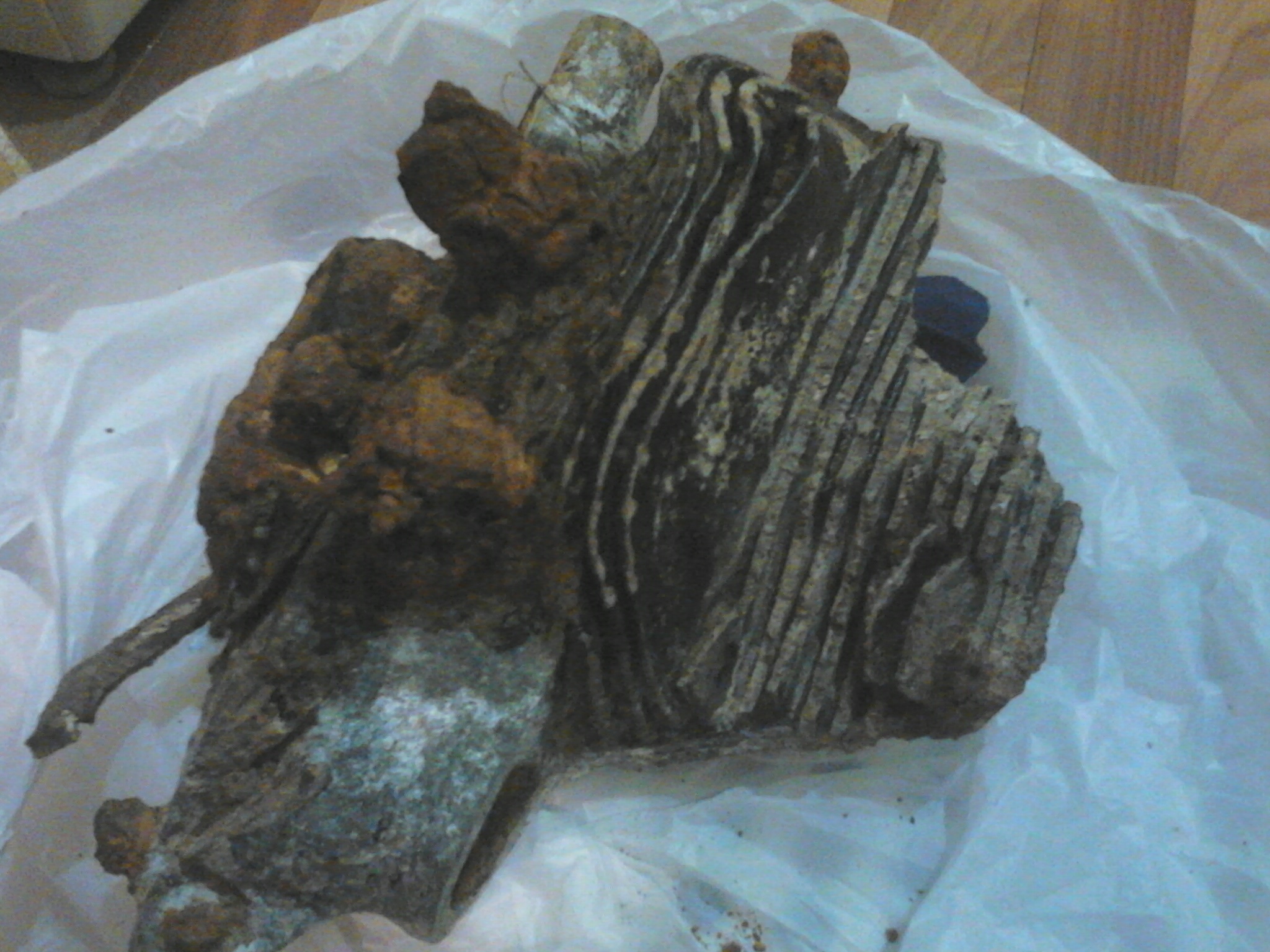

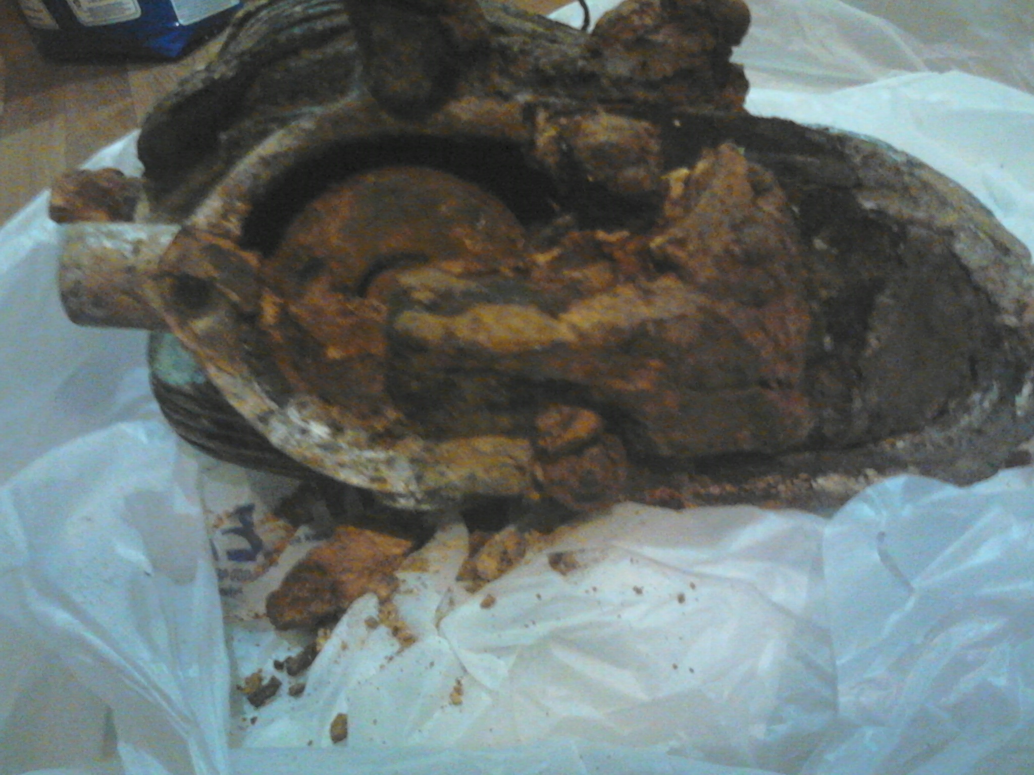

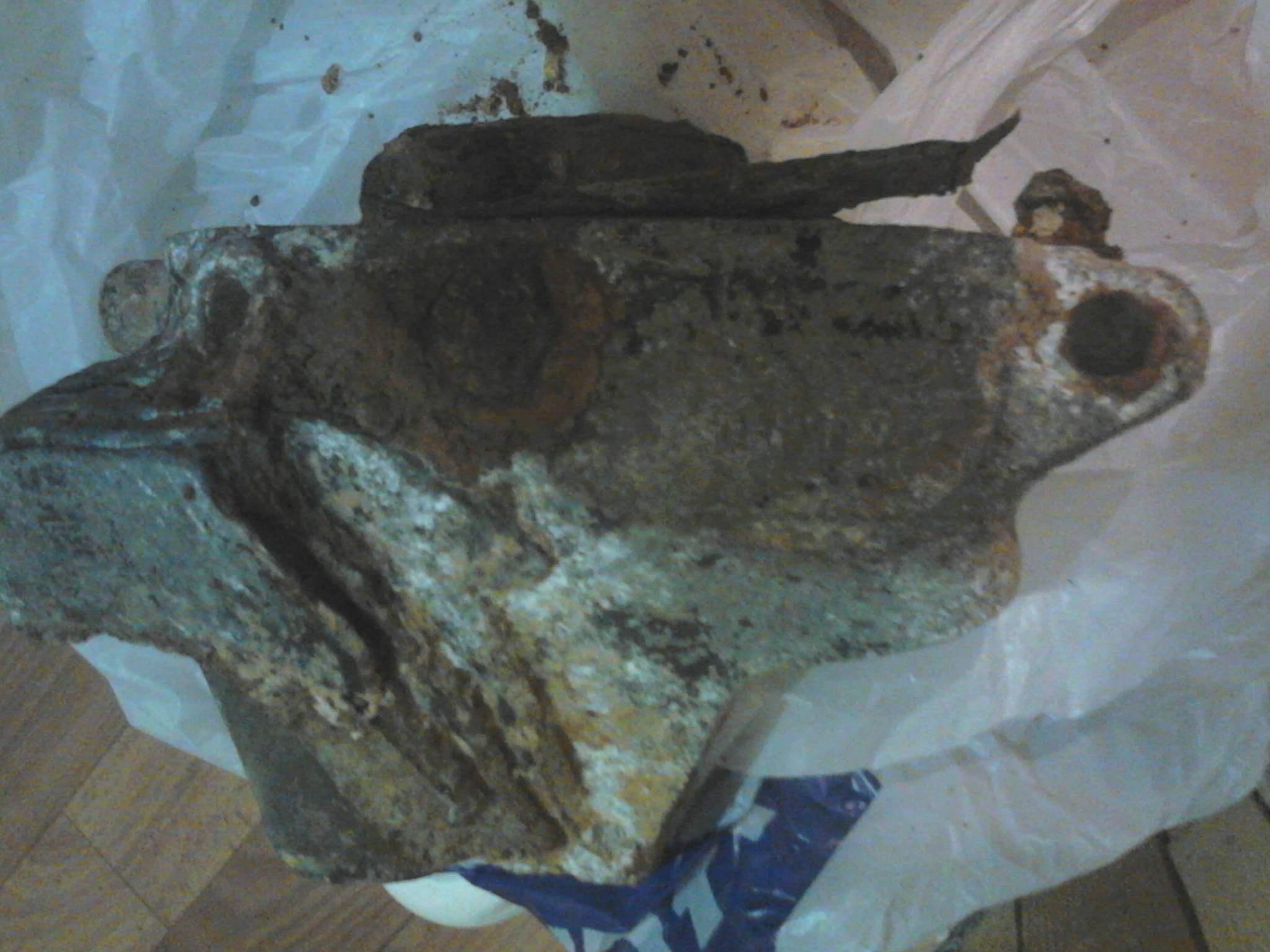

Доп фото номерной детали, для помощи определения модели двигателя. Прошу прощения за качество фото! Место, где находится номер на фото Льва - находится на фото 0033. С уважением.
Там вроде клапанная крышка на 4 болтах - это может быть и мотор М-63, тогда не исключено, что И-16 тип 28. Там тоже крыльевые ШВАК.
ПС. На этой детали с большой долей вероятности может быть номер мотора. Но на фото не он.
Изменено пользователем Юрьевич8
21 час назад, Юрьевич8 сказал:
Сегодня посмотрел, клапанная крышка точно на 4-х болтах, других номеров на этой детали не обнаружено.

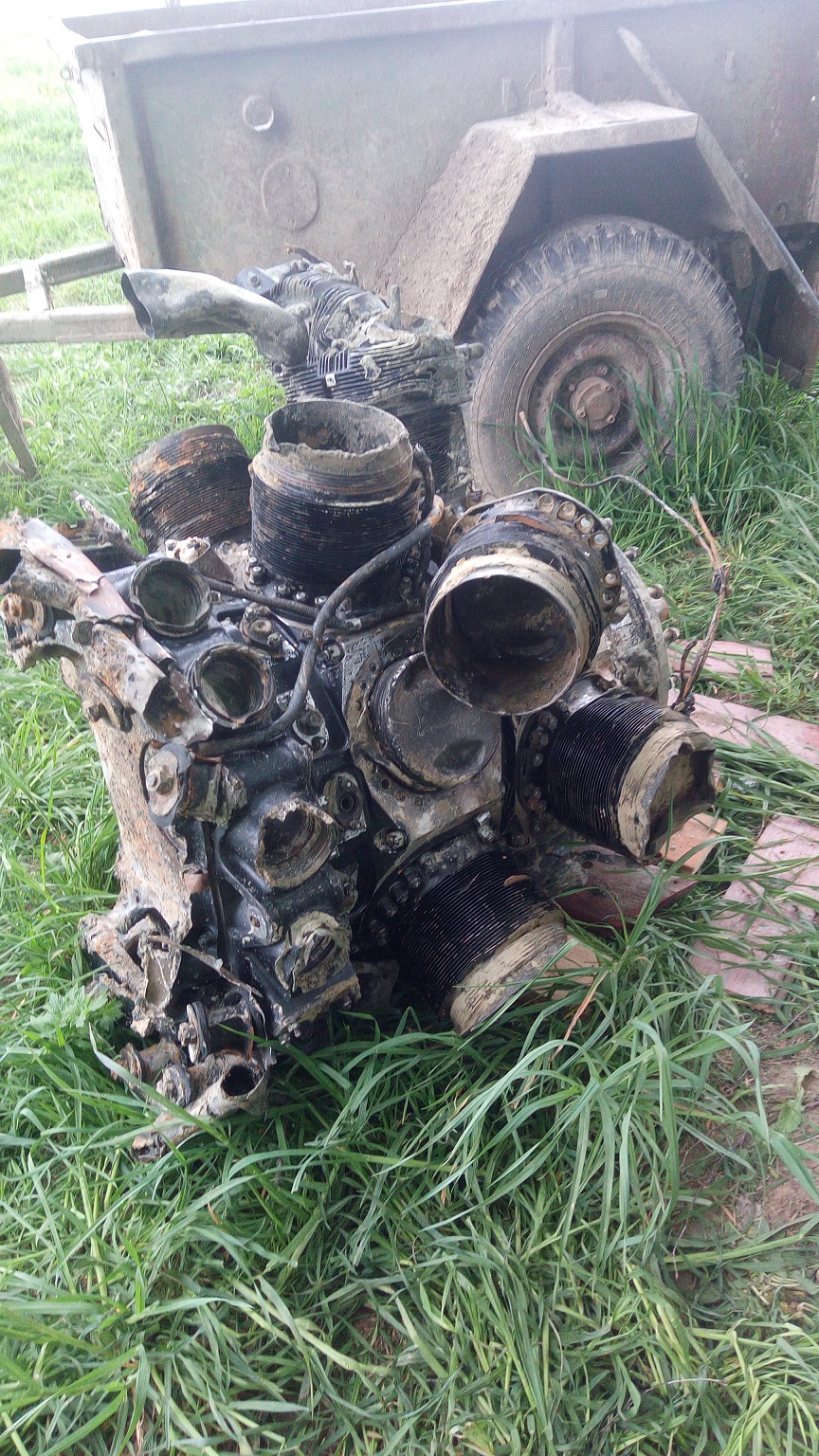

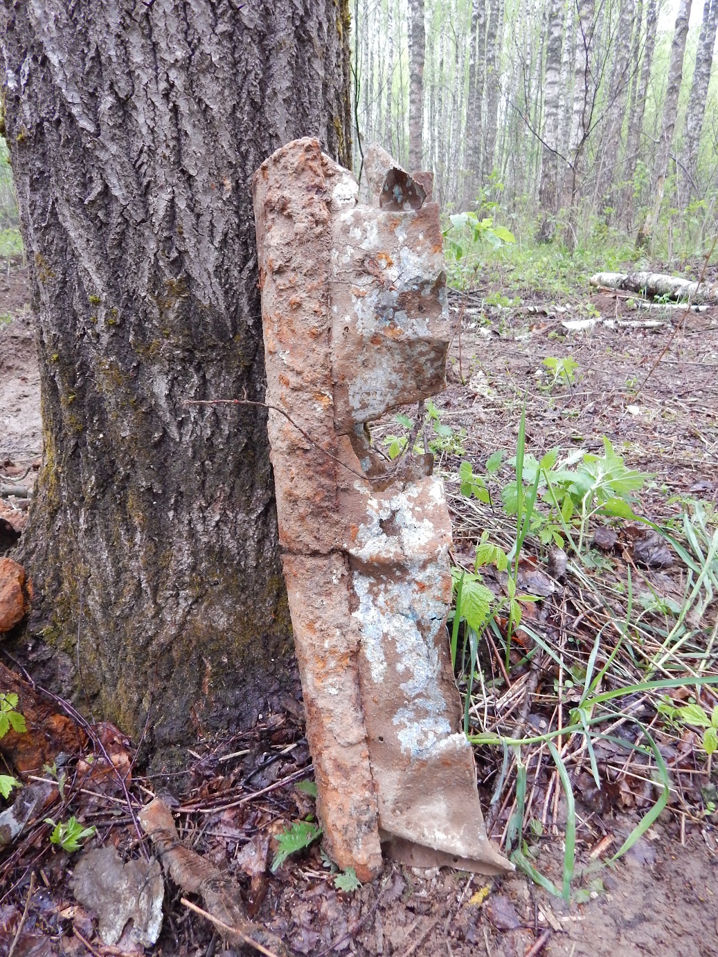

Доехали до самолёта в эту субботу и воскресенье. Что можно сказать..самолет сразу после падения видимо,пытались копать..кто копал трудно сказать..при подъёме были обнаружены лом,приспособы от телег ,саперная лопатка...и ,если бы не мощнейший слой синей глины в котором находился мотор,мы бы его не увидели...очень мало дюраля..нет одной стойки шасси..нет вооружения....нет ни одной лопасти винта..а вот мотор оказался на месте..Летчик покинул самолёт.
Вот и верь после этого тому, что видишь...  На первом фото темы цифра 1 совсем не была похожа на цифру 6, лишь предполагалась.
Я в свое время запутался с М-82/М-82ф и Ла-5/Ла-5ф.
Как-то можно определить, найден М-82 или М-82ф?
Лев, приветствую.
В потерях 1 ВА и немного данных по 3 ВА за 1942 такого мотора нет, хотя есть относительно близкие - 65014хх
32 минуты назад, linnet сказал:
Борис,приветствую! А чем они отличаются? И как можно из того,что есть разобраться..
12 минуты назад, 7.62 сказал:
Лев, приветствую.
Сергей,приветствую! Спасибо...хотелось бы узнать судьбу летчика..
На заводе №21 ставили моторы с близкими номерами 65014хх и летом 1942 года, и весной 1943 года на 3721хххх и 3921хххх

Номера двигателей Ла-5 самых первых трех серий укладываются в формат 6501ххх - 6502ххх. Вероятность того, что это одна из первых "лавок" 49 ИАП, очень большая.
1. Повторюсь, что моторы типа 85014хх ставили на самолеты вплоть по весну 1943 года.
2. Прошу прощения, что не обратил внимания...  В  августовском списке прибывших с 49 иап в 234 иад  числится 20 Ла-5 и только 19 моторов! Один из моторов - 6501489. Какой мотор пропустили?

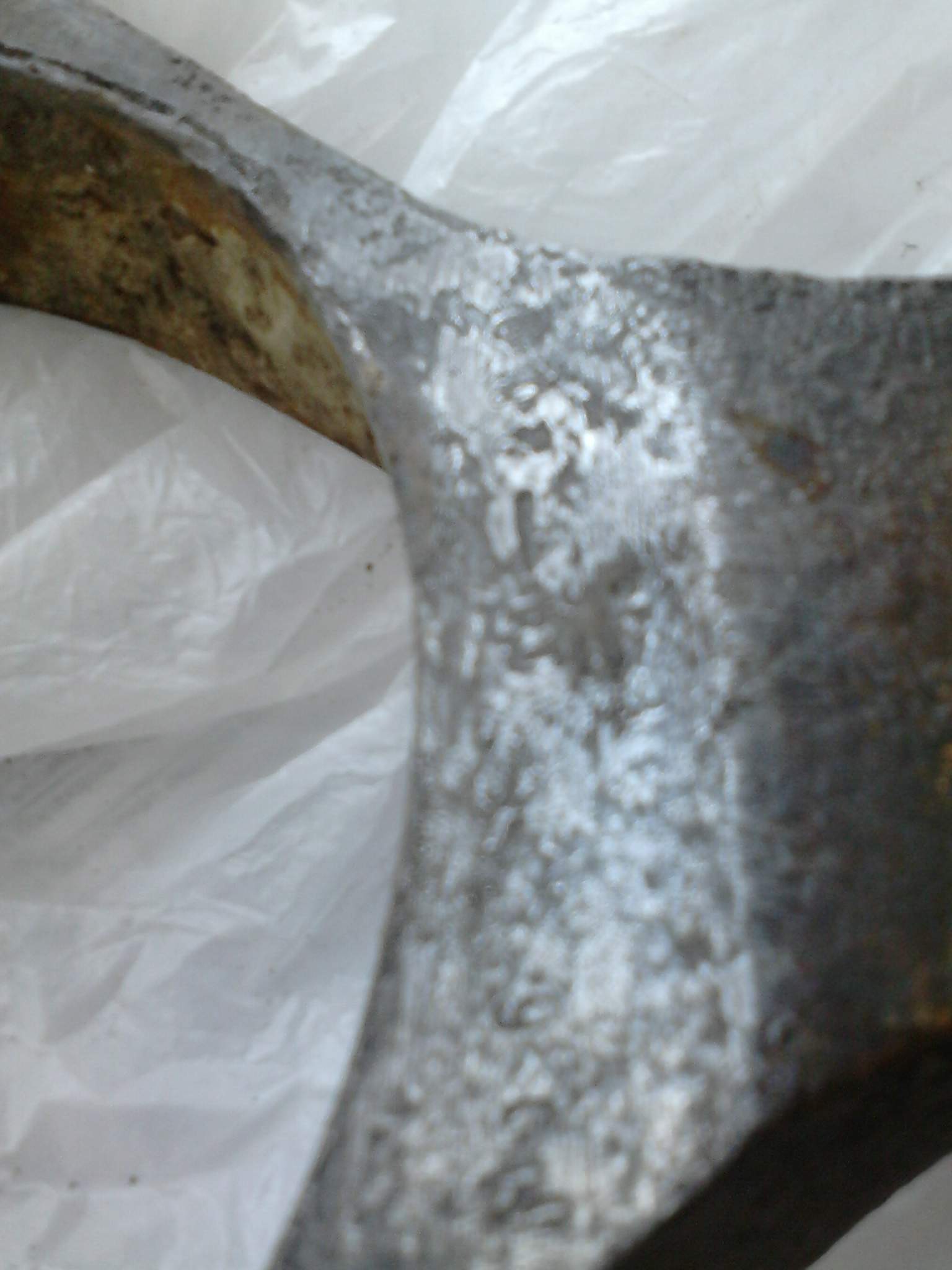

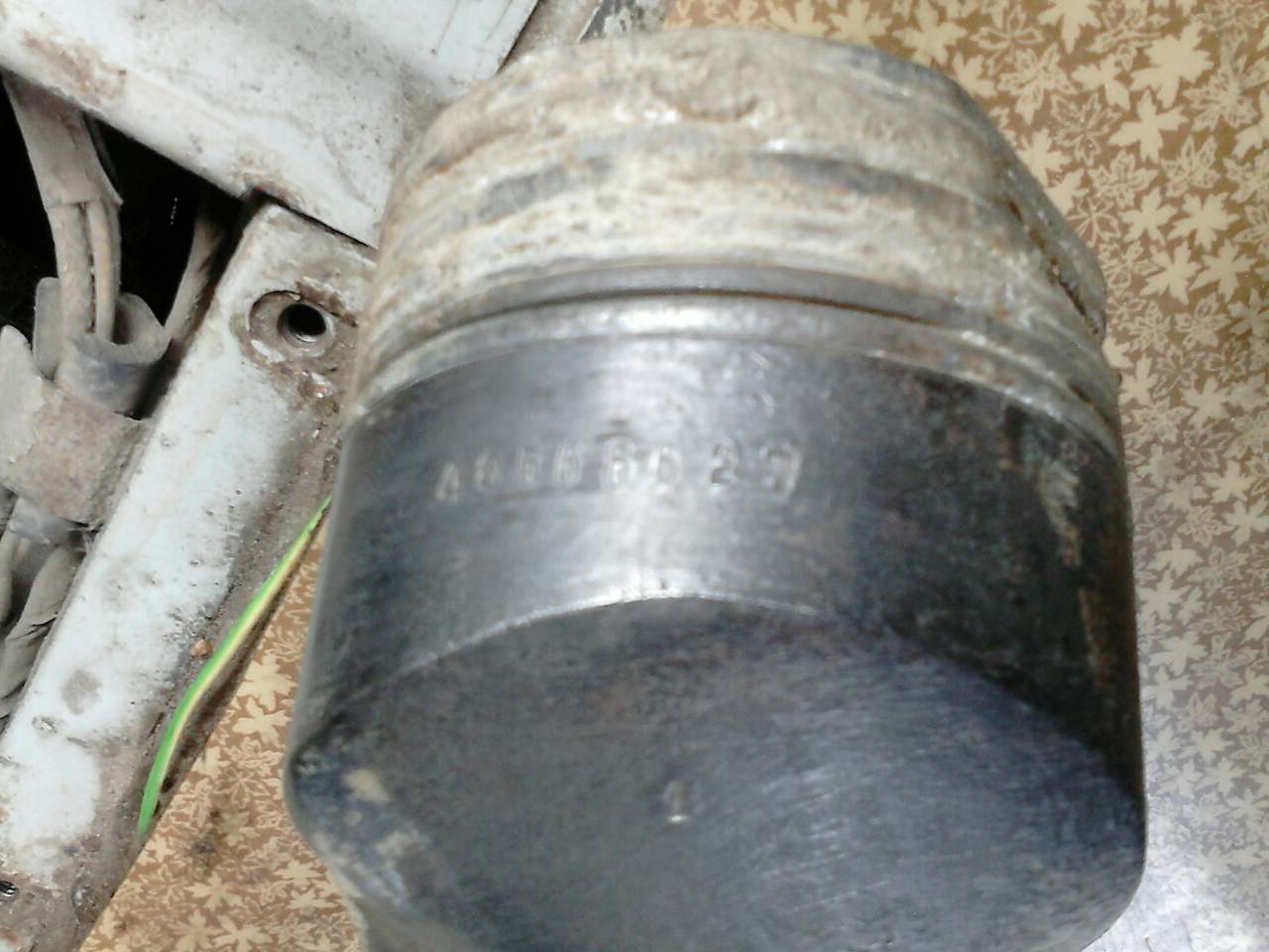

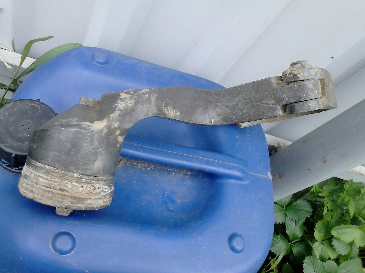

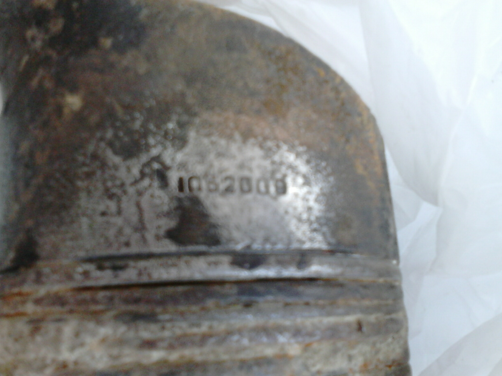

Почистили вот такую деталь ..
первый номер 40568627
второй номер выбит более мелкими цифрами 1032009
и есть третий  прямо на шейки детали  806  14-289 (написал как набито с промежутком между цифрами)
